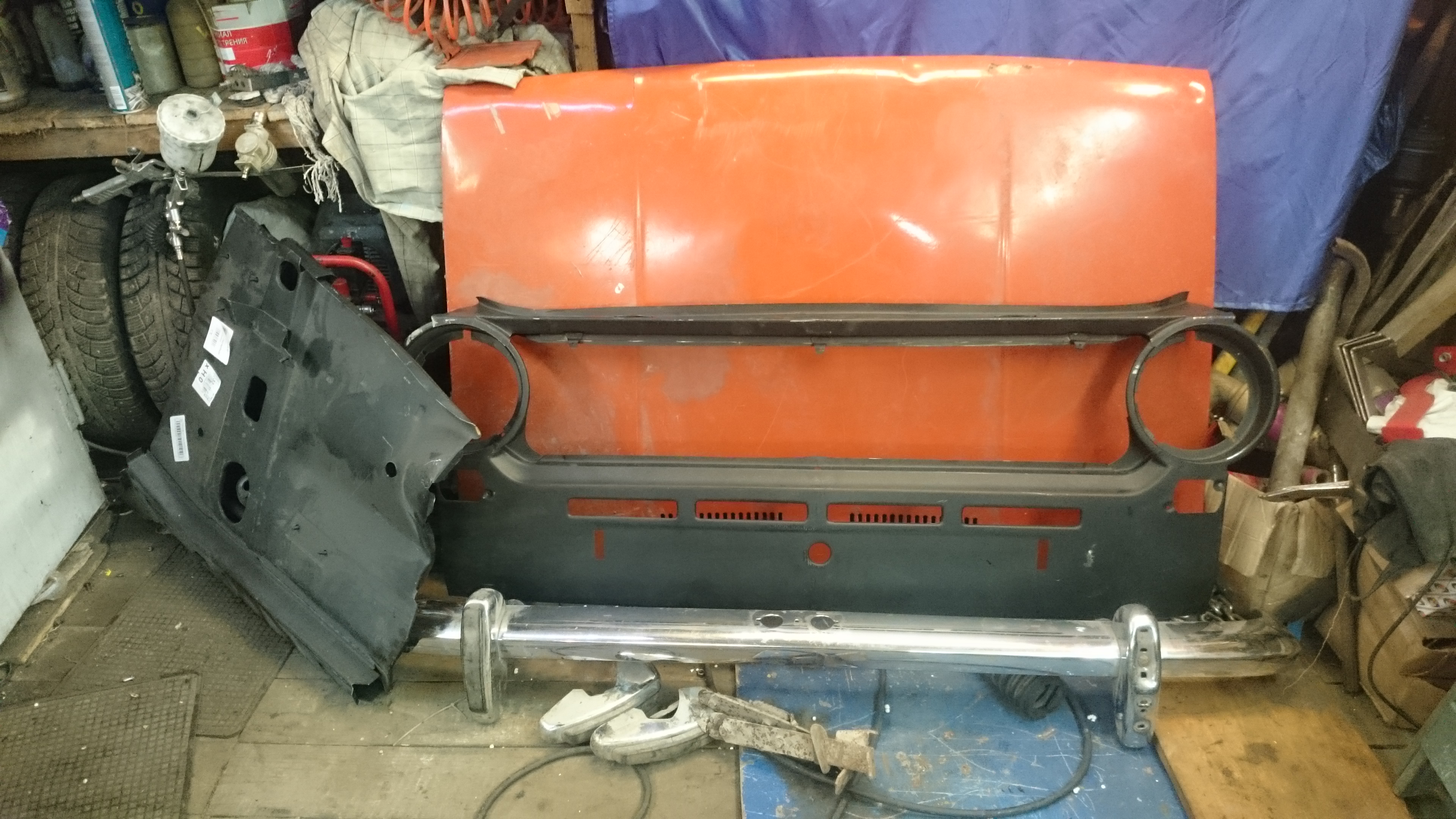

Надо еще поперечину (усилитель морды) которая оба лонжа соединяет.
Я думаю, раз в будущем планируется турба, то прорези в панели можно и не заделывать))) Там идеально войдет интеркуллер или маслорадиатор...:smile:
Усилитель панели надо искать, новый сейчас не купить, можно взять от пятерки, но после примерки, понял что подогнать его весьма проблематично. Была объява с железом на авито, я Лёхе давал ссылку, но она сейчас закрыта((( Я себе вообще в Вырице покупал, в прошлом году, по идее, там ещё оставалось..., т.к. мне дали несколько на выбор, но контактов у меня не осталось(((
Поперечины есть на автопитере, так что если на рынке не куплю, то закажу вместе с боковыми щитками)
Так если радиатор поболее будешь ставить, то и щитки не нужны, их по любому пилить надо, пускай лучше продувает моторный отсек, а на зиму можно поставить пластиковые щитки.
Вчера в гаражах дербанили копенгагена 75 года) битую в морду, но не так сильно, как мою. Теперь у меня есть капот, клыки на передний бампер и задний бампер в запас)
Капот нужно будет рихтовать, но мой родной капот был в таком же состоянии, поэтому не страшно :biggrin1:
Померил толщину металла лонжерона и был приятно удивлён, что он из 2мм листа, потому что на рынке лонжерон отдельно лежал из 1.5мм. А брызговик из 1мм.
Комплектик потихоньку собирается!

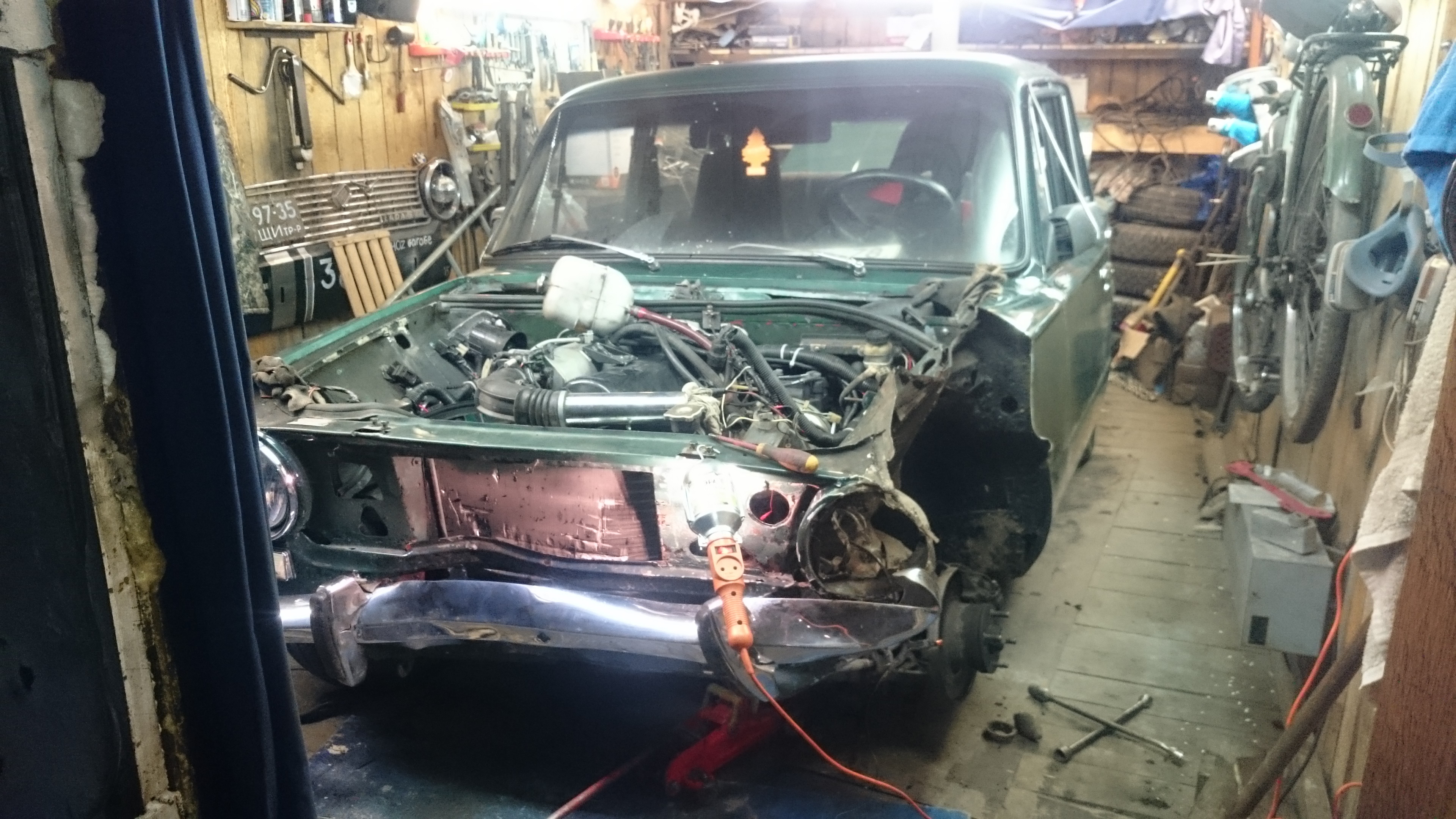

Чтобы вечер провести не зря, вчера с братом сгоняли в гараж и пробовали потянуть брызговик и лонжерон.
Растянули брызговик до момента, когда его стал удерживать лонжерон. Вытянуть лонжерон, когда машина никак не закреплена в гараже нереально, она просто накатывается на упоры. Даже подтянуть столб подвески не удалось.
Чтобы махать молотками и кувалдами сдули крыло и отрезали локер. А потом ещё и защиту картера сняли. Что удивительно - почти 2 месяца простояла под напряжением и не деформировалась!

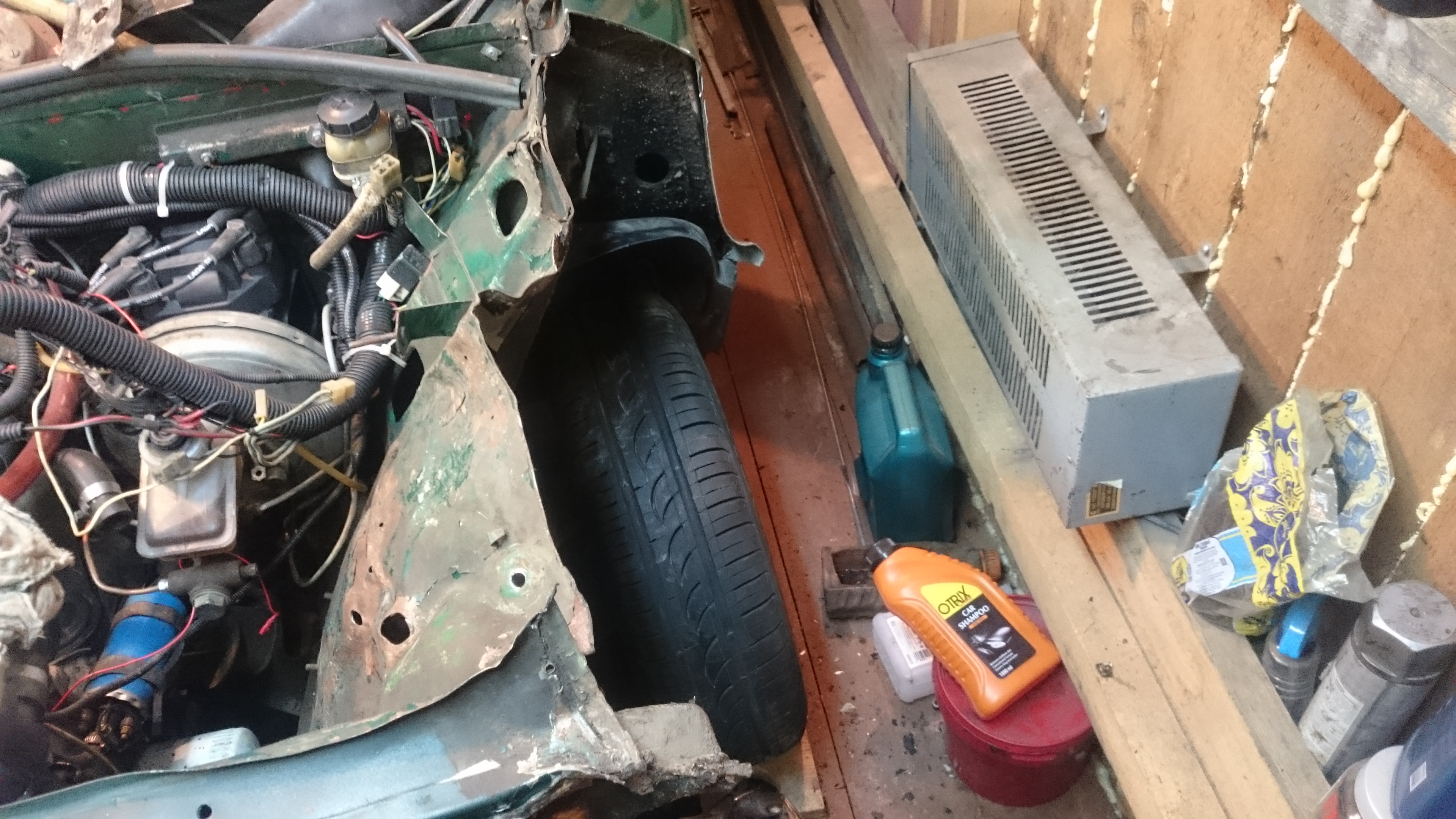

Но даже после этого подтянуть лонжерон не удалось. Зато удалось посмотреть, что там снизу. DSC_1706.JPG
Рулевому пришёл кирдык. Сошка редуктора гнутая, средняя тяга гнутая... Рейке быть (с). Поэтому пришлось принимать решение о перетаскивании машины в мой гараж так, волоком...
В пятницу и на выходных будет продолжение банкета)
И балка ровная, но винтом. Весь удар на лонжероне. Никуда не подлезть, ничего не видно. От лебедки пытается "идти" и даже дверь в проеме поднимается. Но не влезть не простучать. Короче надо как-то перекатывать машину и вынимать все лишнее, чтоб доступ был ко всему и не делать лишней работы.

Сегодня был большой переезд.
Машинка теперь в своём домике:crazy:
А теперь самое интересное:
На последнем фото видно, как лонжерон ушёл в салон)
Завтра буду все разбирать.

Неплохо досталось педалям и узлу в целом, но все разобралось без особых проблем. А вот снять гцс не удалось - он оказался зажатым :
Как сейчас модно: рулевая тяга курильщика
Раскидал подвеску. Амортизаторы живые, стаб погнуло слегка. Балку пока не трогал. Рычаги с левой стороны почти не пострадали, надо будет сравнить. Визуально они не согнулись.
Не удалось открутить рулевой редуктор, до болтов не добраться.
