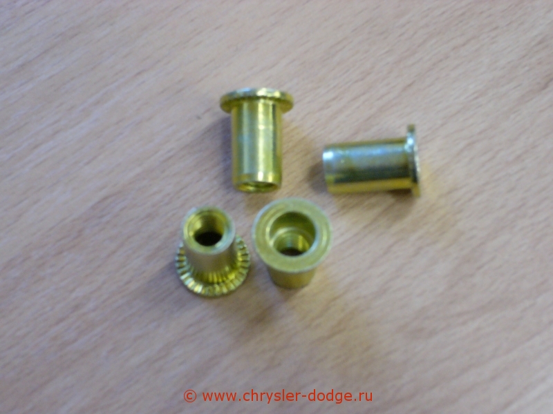

Товарищи одноклубовци! Помогите советом какой клей кроме поксипола метал берет?(гайки с внутренней стороны двери приклеить), в максидоме глянул слишком уж поксипол дорогой, приварить дешевле будет...
Я наверное открою большую тайну. В продаже уже достаточное время есть гайки-заклепки
Вставляем в дырку и закручиваем болтик - и гайка расклепывается в отверстии.
