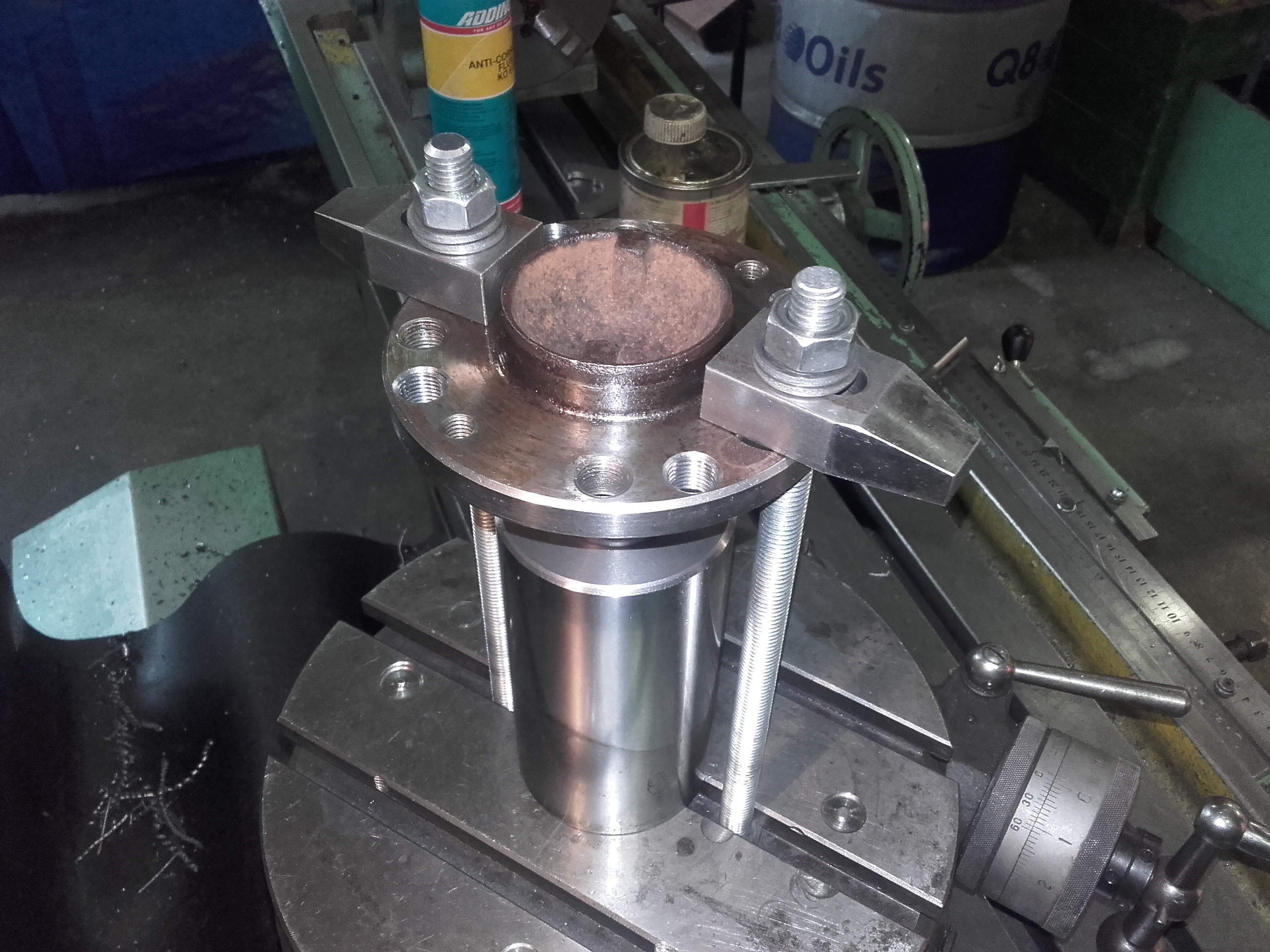

Долго я размышлял как бы это лучше изобразить, и так и эдак к станку прикладывал, думал даже кондуктор изготовить и дрелью просверлить, но всё же выбор пал на фрезерный станок и поворотный столик с ценой деления окружности 5 секунд. Всё же точности будет больше чем от дрели. Пришлось правда поломать голову как всё это закрепить, но в общем и целом всё удалось собрать в кучу и процесс пошёл. Была бы полуось длиннее на 5 см хрен бы влезла, а так всё шпэк)))
