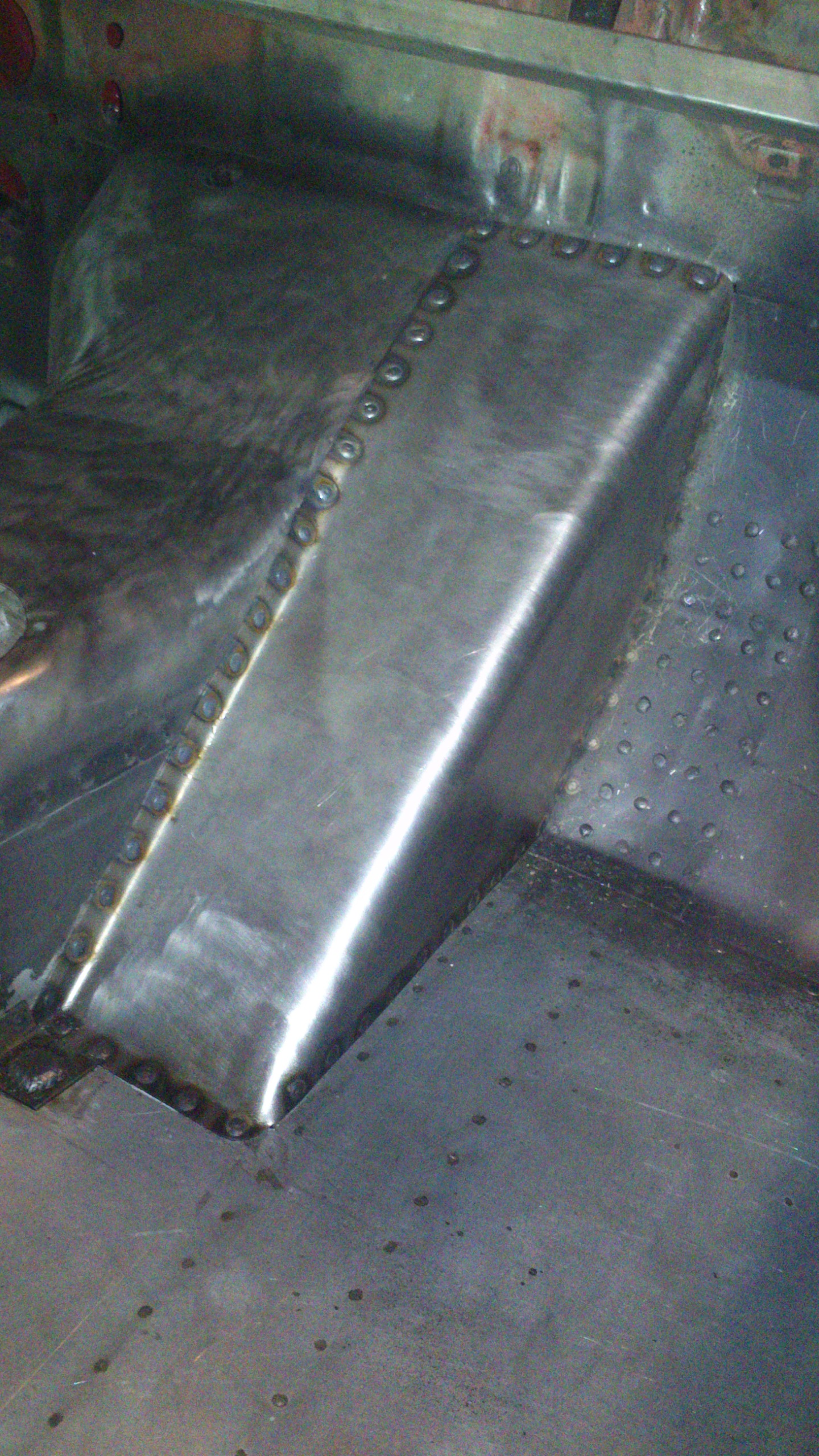

Сделал полик, где как бы, не будет запаски))) Из фанеры выпилил матрицу, а дальше всё просто, выстукиваем кромку молоточком.
Всё железки очистил до голого металла и покрыл кислотником.

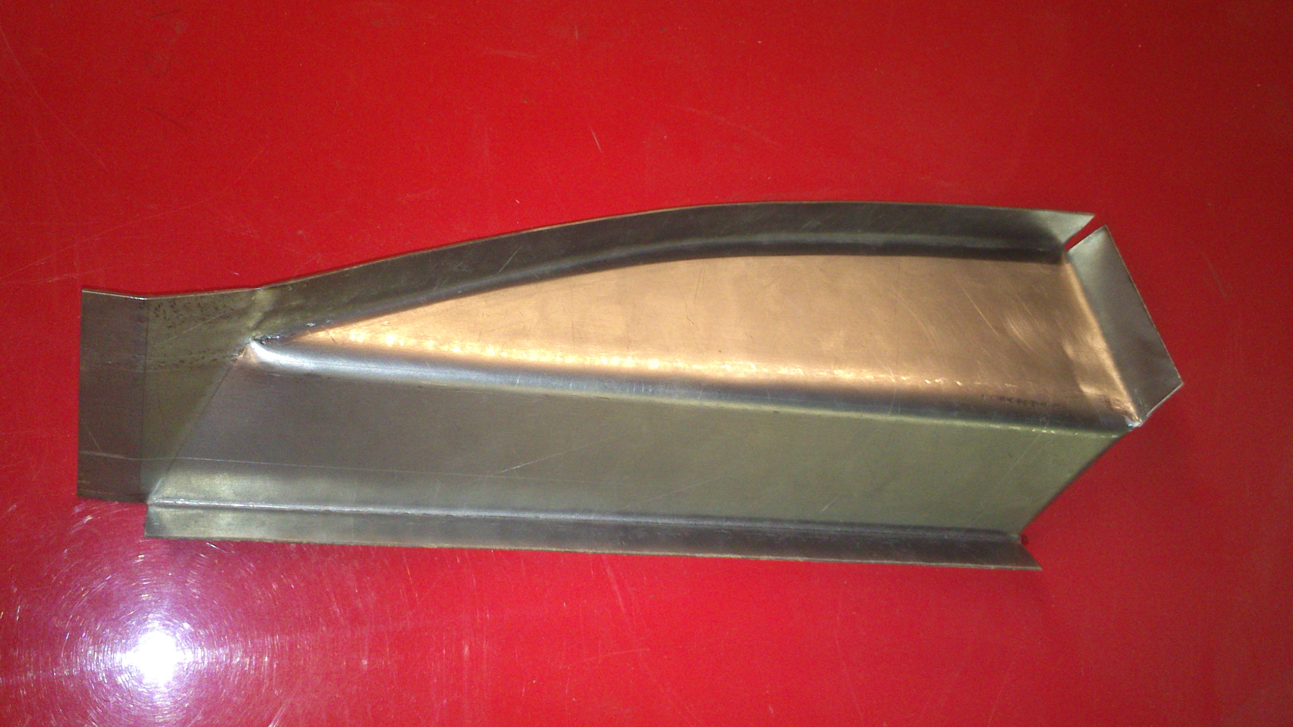

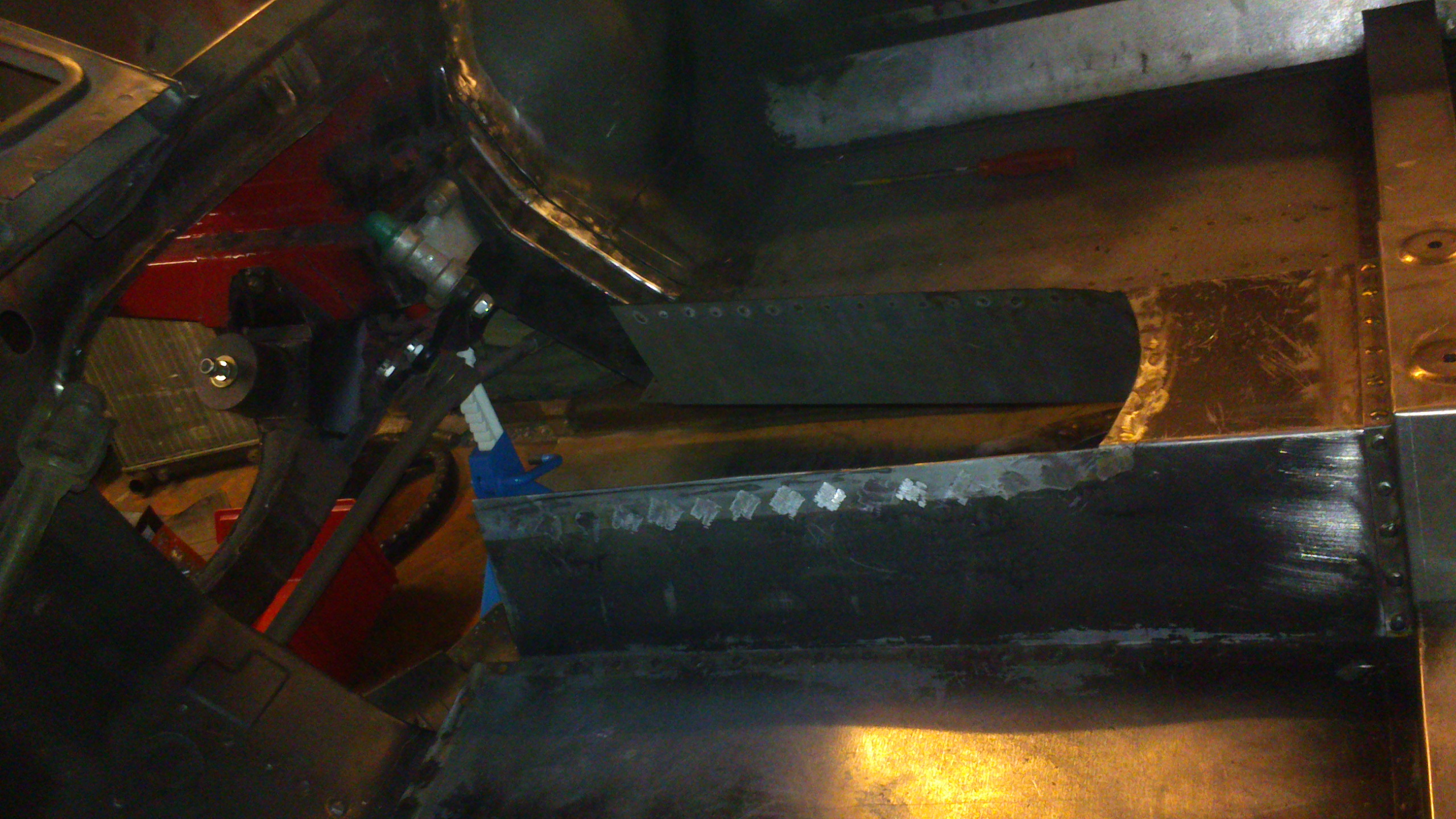

Надо было приварить окончание порога(там где задний поддомкратник), посмотрев на то, что сейчас в продаже, не обрадовался, да и с моим не совсем стандартным кузовом, размеры далеко не идеальны, в итоге, не с первого раза, но выгнул подходящую железку)))

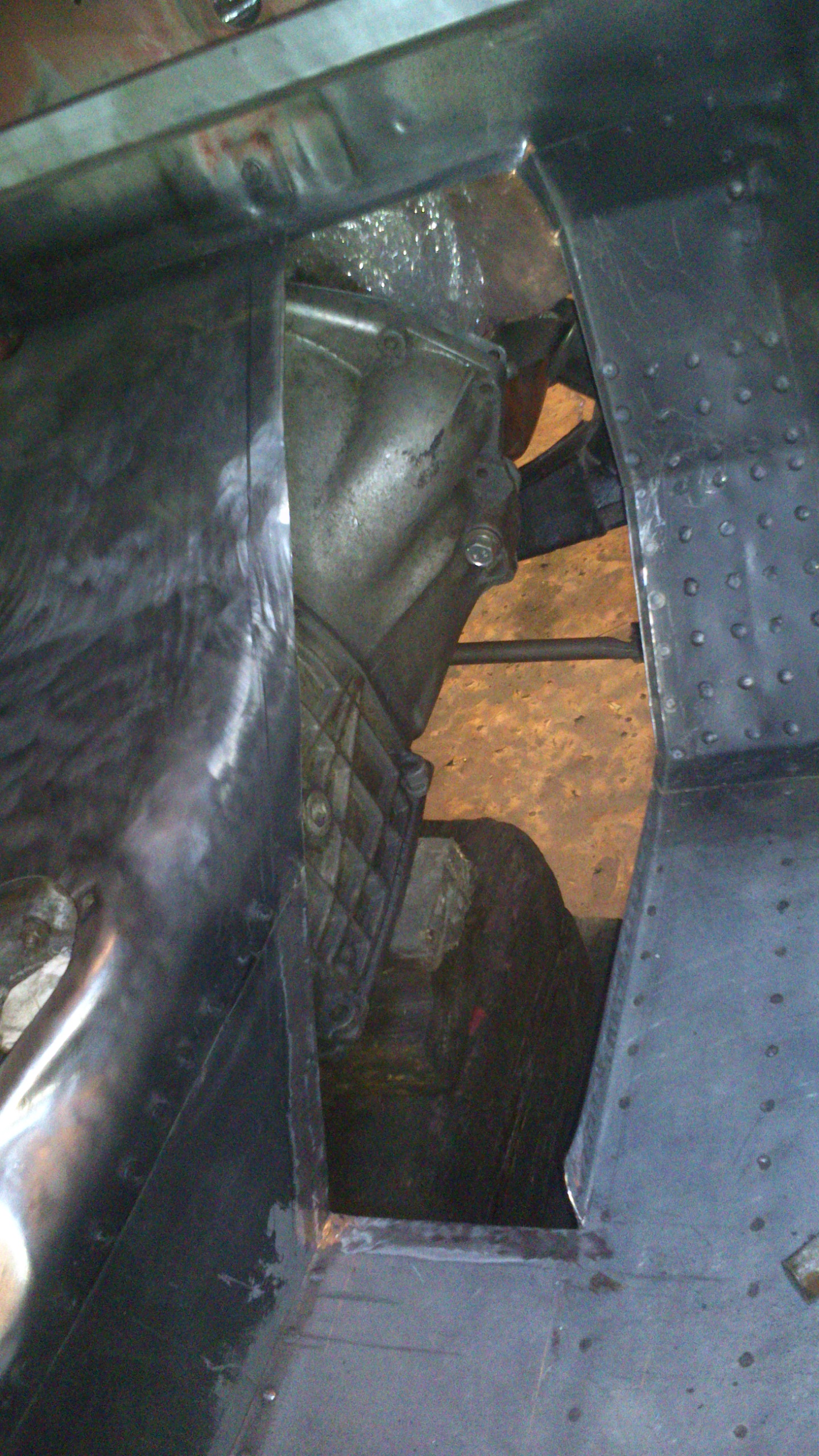

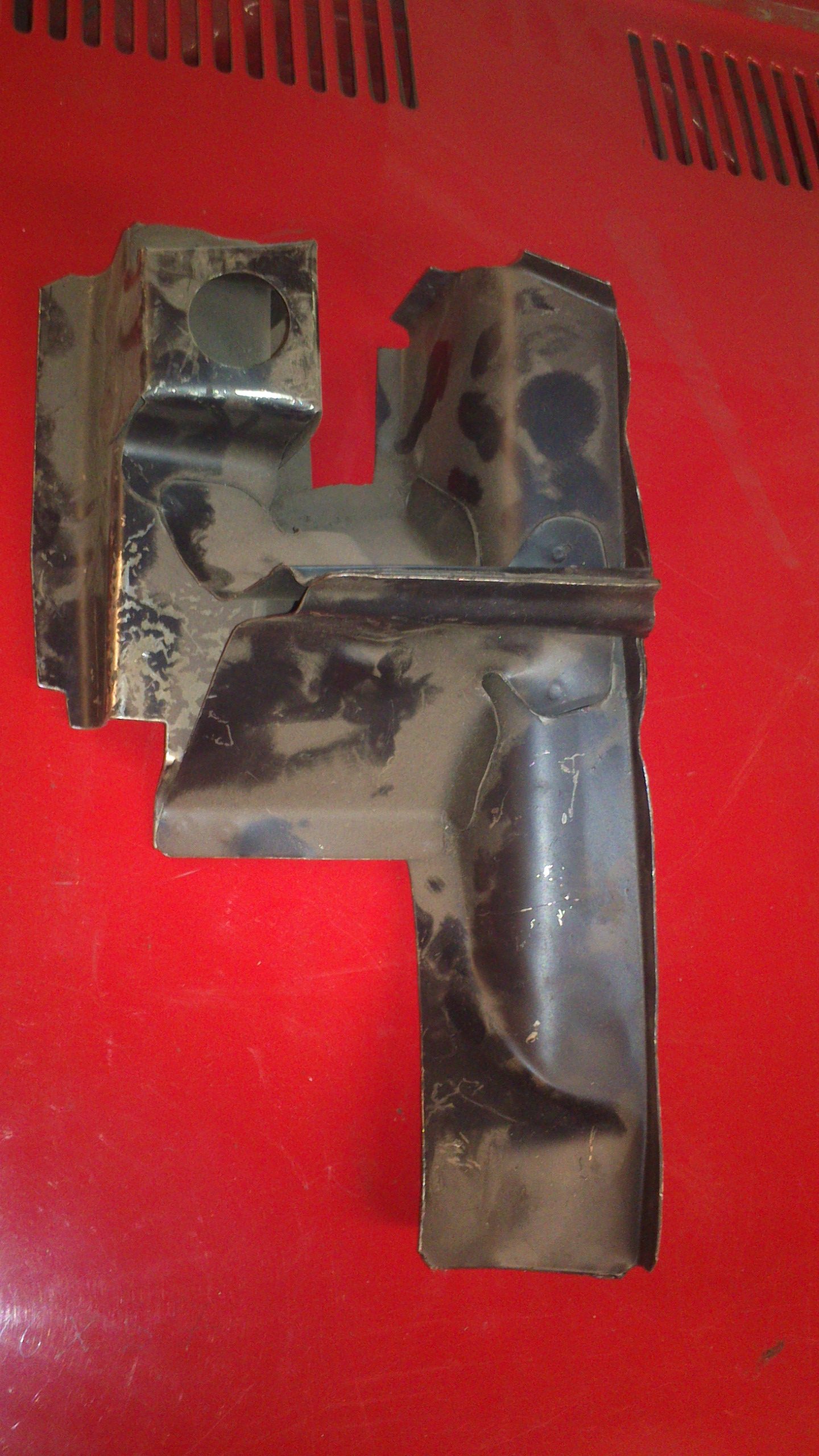

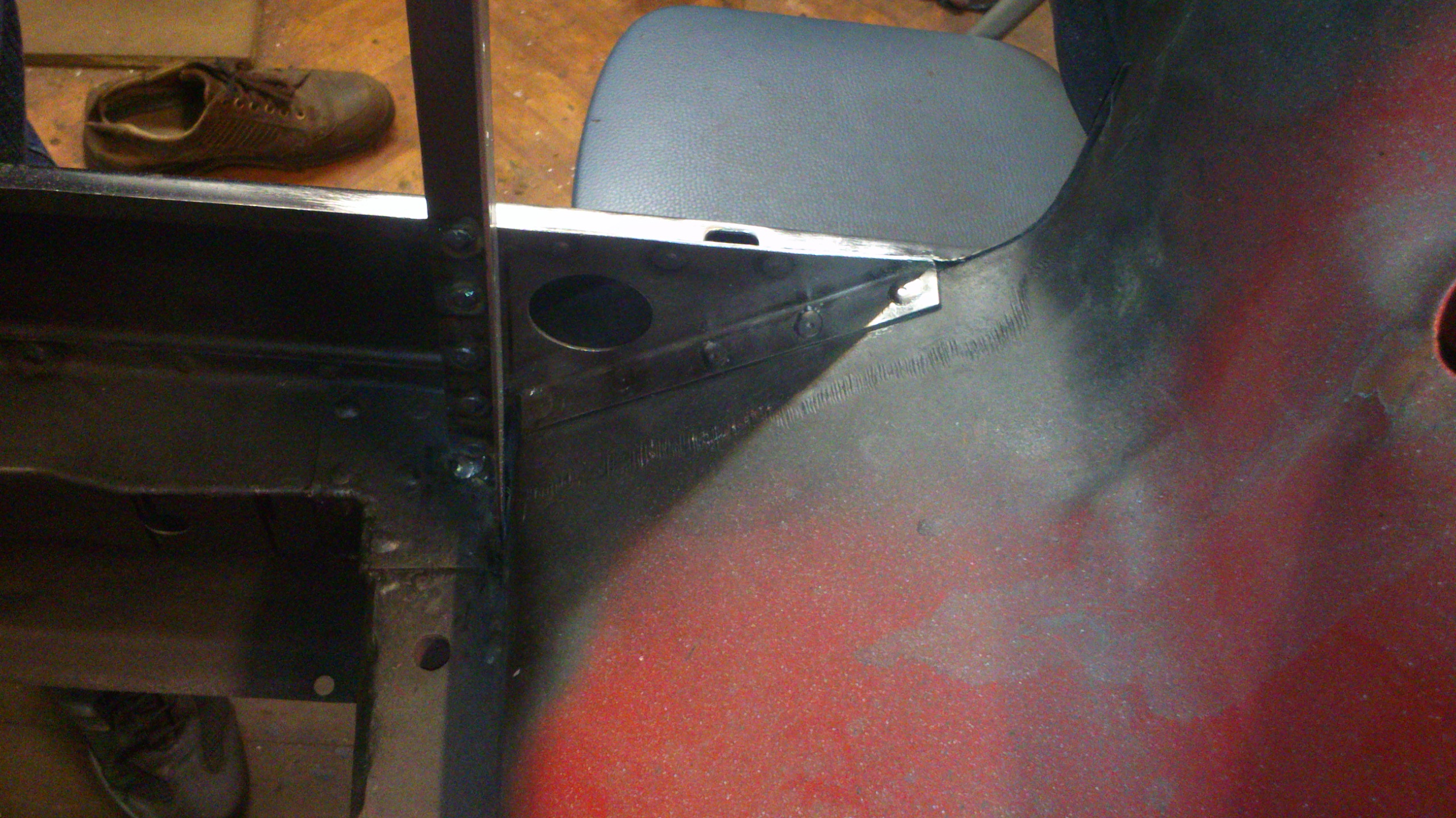

Далее, приварил закладные под площадку между сиденьями, места на нем будет много и на нём, как минимум там будет стоять гидроручник и выключатель массы... Потом пришла светлая мысль, подтянуть моторный щит в салон и вывернуть кромку в обратную сторону, пришлось снова немного распилить тоннель. Так же расширил тоннель под правильный паук. До кучи, приварил болты под КПП и кардан.
Заодно приварил втулки под сиденья, немного не по регламенту, да и ладно, мне для местных покатушек и такое крепление подойдет. Главное приварено надежно)))

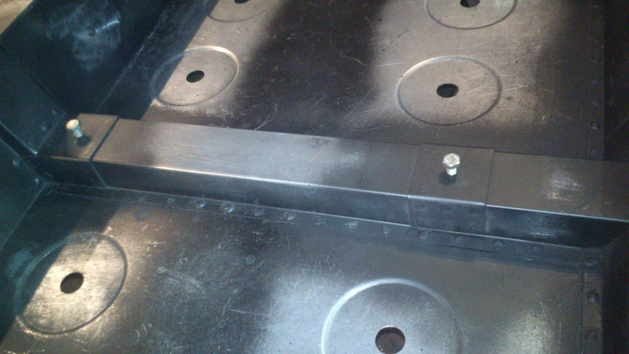

Так же, сделал чтобы пол не играл, Игорь выточил выжимку, жаль сфоткать её забыл, но есть чертёжик, по нему всё станет ясно, как она работает, стягивается болтом, в отверстия потом вставлю резиновые заглушки. Вполне симпатично получилось и пол получился жестким, чуть позже и спереди доделаю.DSC_0867.jpg

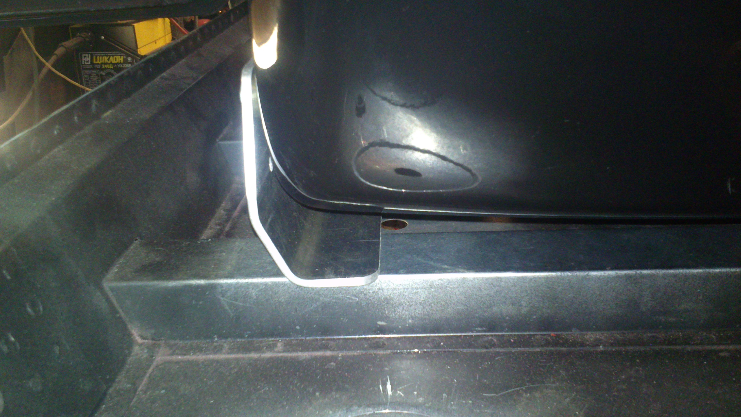

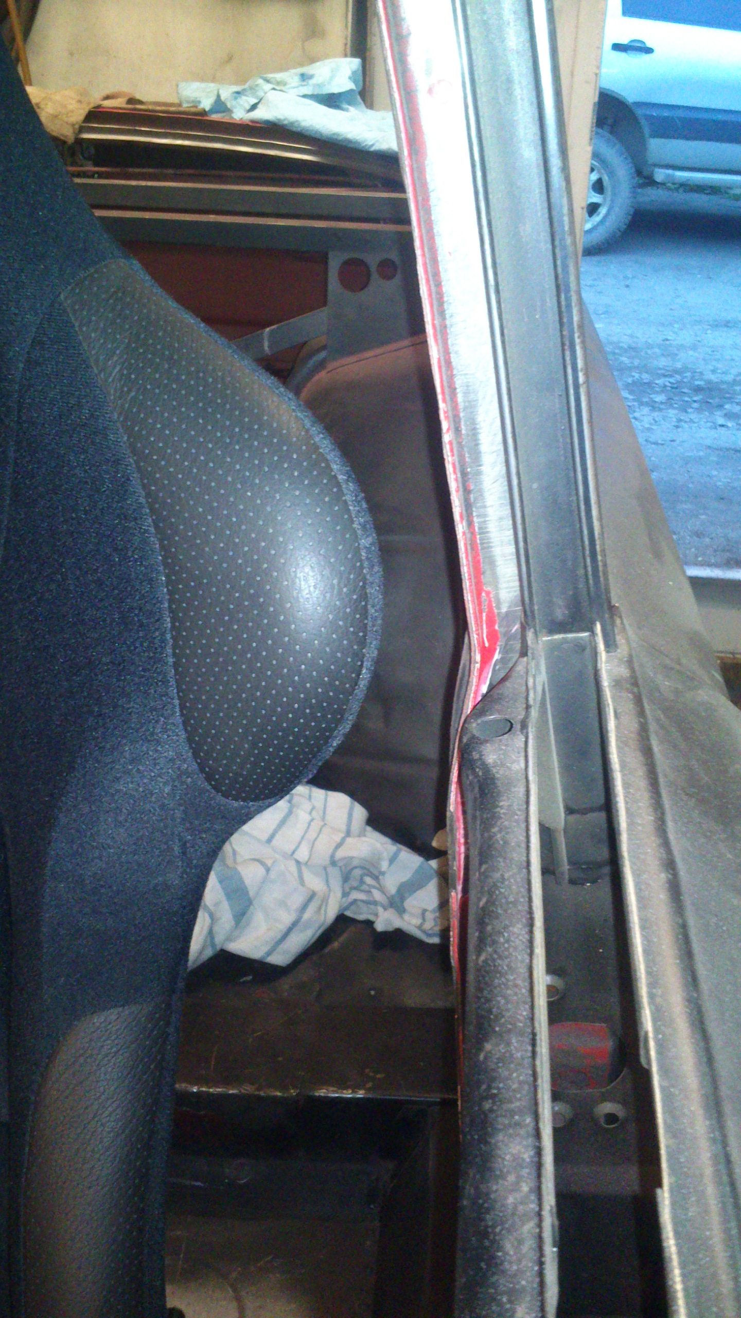

До приварки креплений, была не совсем удачная примерка ковша, немного не рассчитал ширину тоннеля, в результате, ковш стоял очень близко у центральной стойке. Нужно было срочно, найти альтернативу, моим кронштейнам, перекопав в инете все варианты, наткнулся на алюминиевые кронштейны sparco, форма как раз то что мне нужно, но цена в 20тр, за две пары, меня разочаровала. По сути, нужен алюминий и гибочный станок, такие возможности и материал, есть на Адмиралтейских верфях, а там работает известный в узких кругах Гена:biggrin1:, который если очень надо, может там достать, что хошь))) Нашел он мне дюральку толщиной 5мм и по моим эскизам, местный гибщик загнул. Мне лишь оставалось запилить и просверлить отверстия... Очень приятно было пилить дюральку, диск не вязнет в отличии от алюминия, довольно быстро придал нужную форму. Получилось не хуже спарковских, а главное появилось необходимое расстояние до стойки.

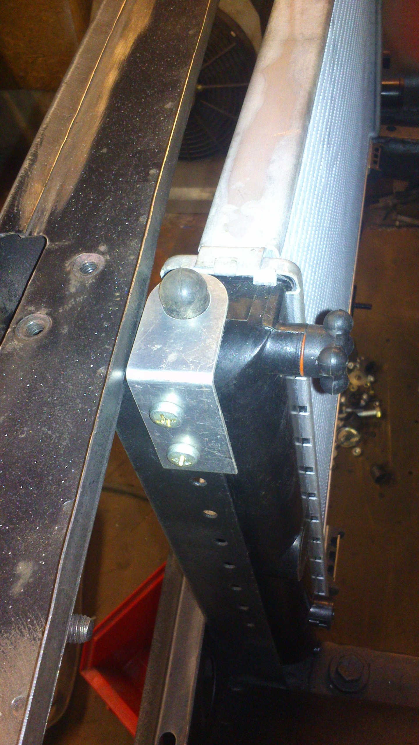

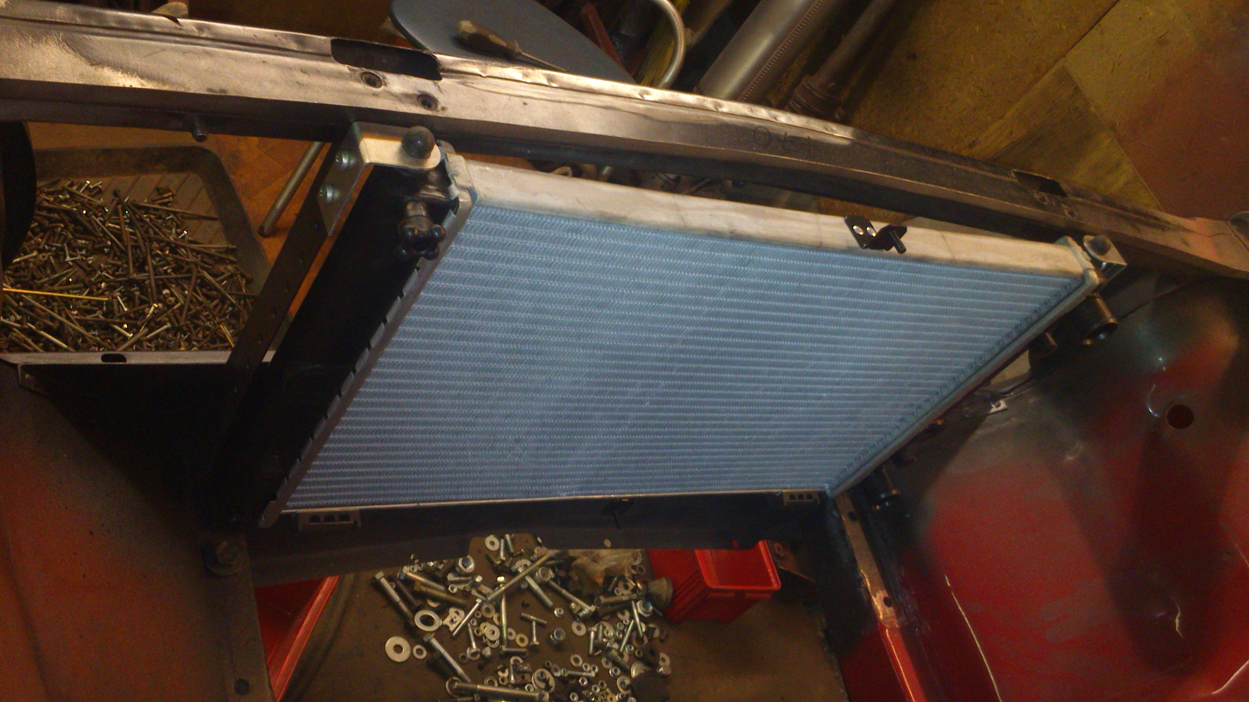

Нужно было ещё сделать новый (уже второй) вариант крепления радиатора, в этот раз купил радик лузар спорт от 2110, главное что для меня было, это цельные нижние и верхние планки, жестко закрепленные на бочки, на них можно было сделать полноценные крепления под нижние резинки.
Из алюминьки по форме резинки выгнул вставки, которые потом приклепал. Так же по форме резиновой подушки, изогнул кронштейны, которые приварил к кузову. В уголках, сделал доп отверстия, можно малорадиатор поставить или ещё чего полезное, лишними не будут. Через большие отверстия в низу, будет проходить шланг на расширительный бочок.

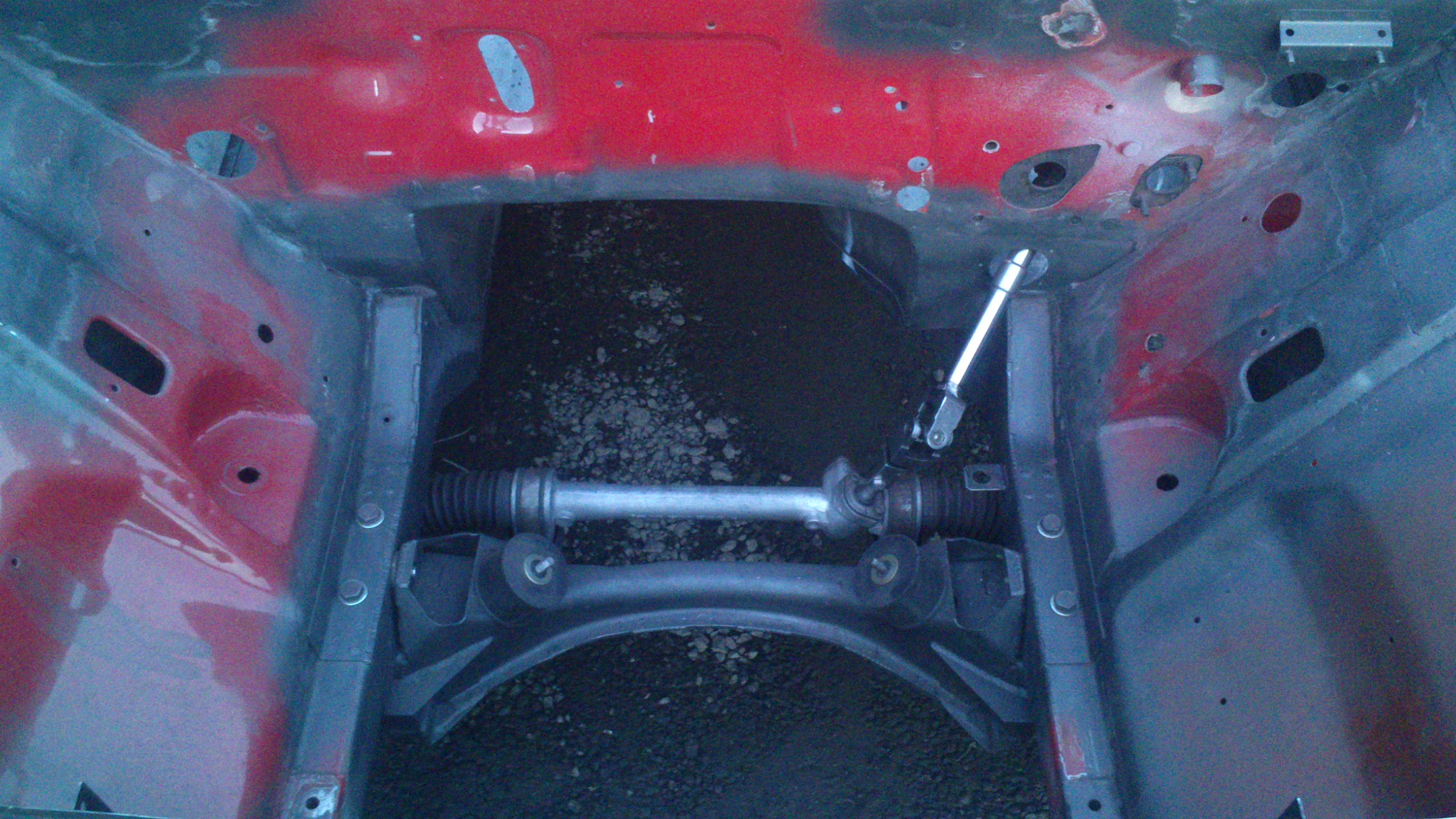

Теперь дело за рулевым, рейке быть...:rolleyes:

Один вопрос, а радиатор не вверх ногами ли стоит? Кажется, что в левом верхнем углу сливная пробка, которая обычно в правом нижнем углу. Но это, я так понимаю, сделано для подводки к нему патрубков справа, а не слева?

TER, все именно так.

ага, а вместо сливной пробки ставится штуцерок для шланга и получается замкнутая через расширительный бачок система.

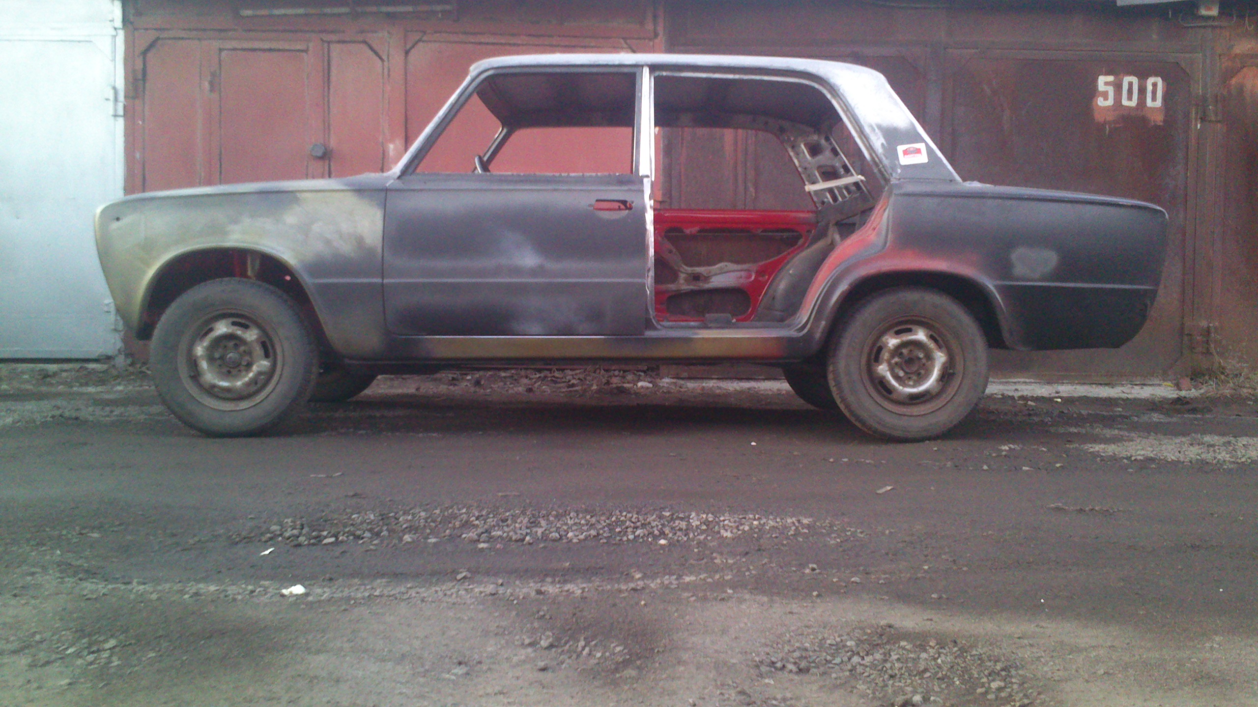

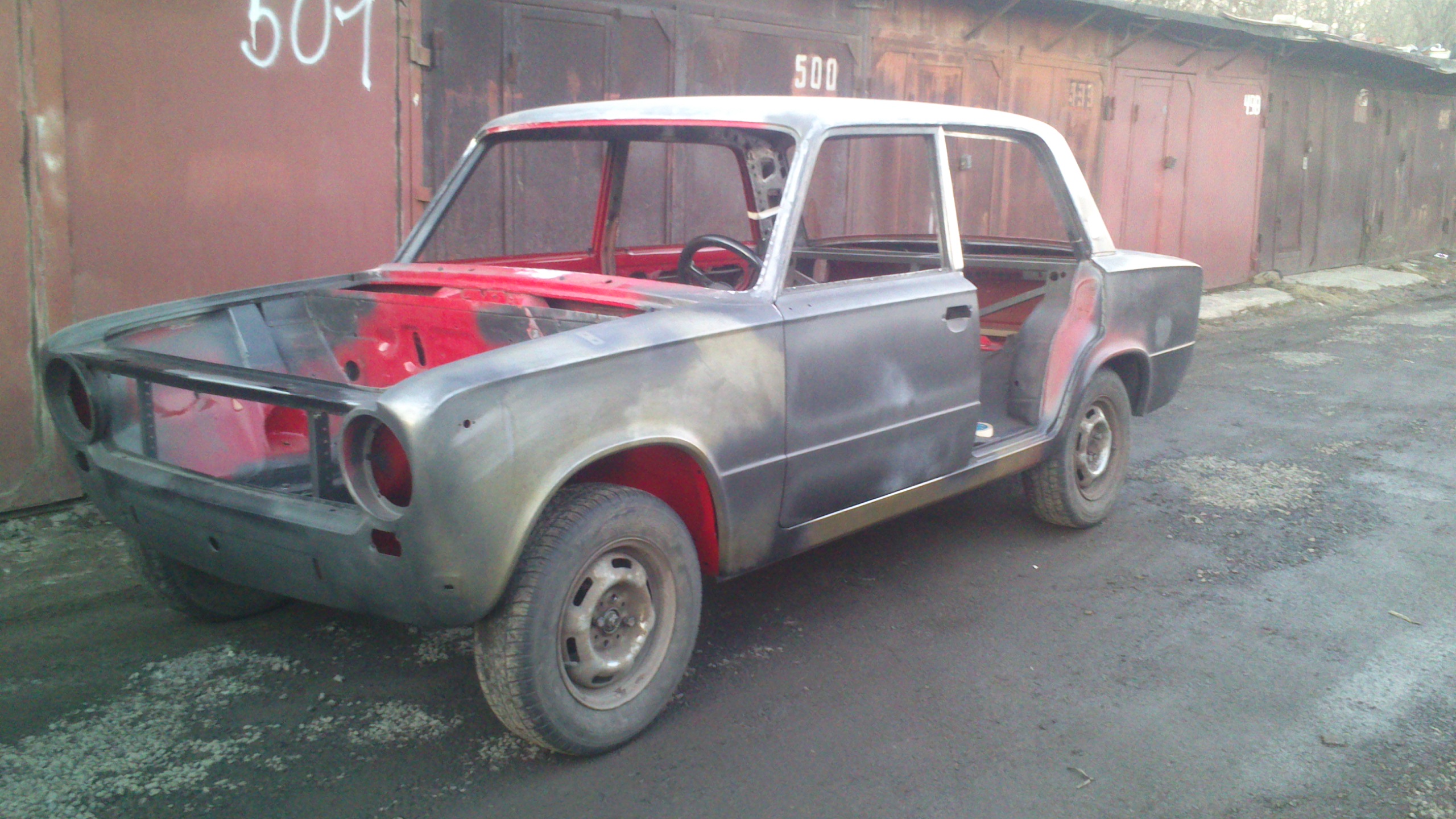

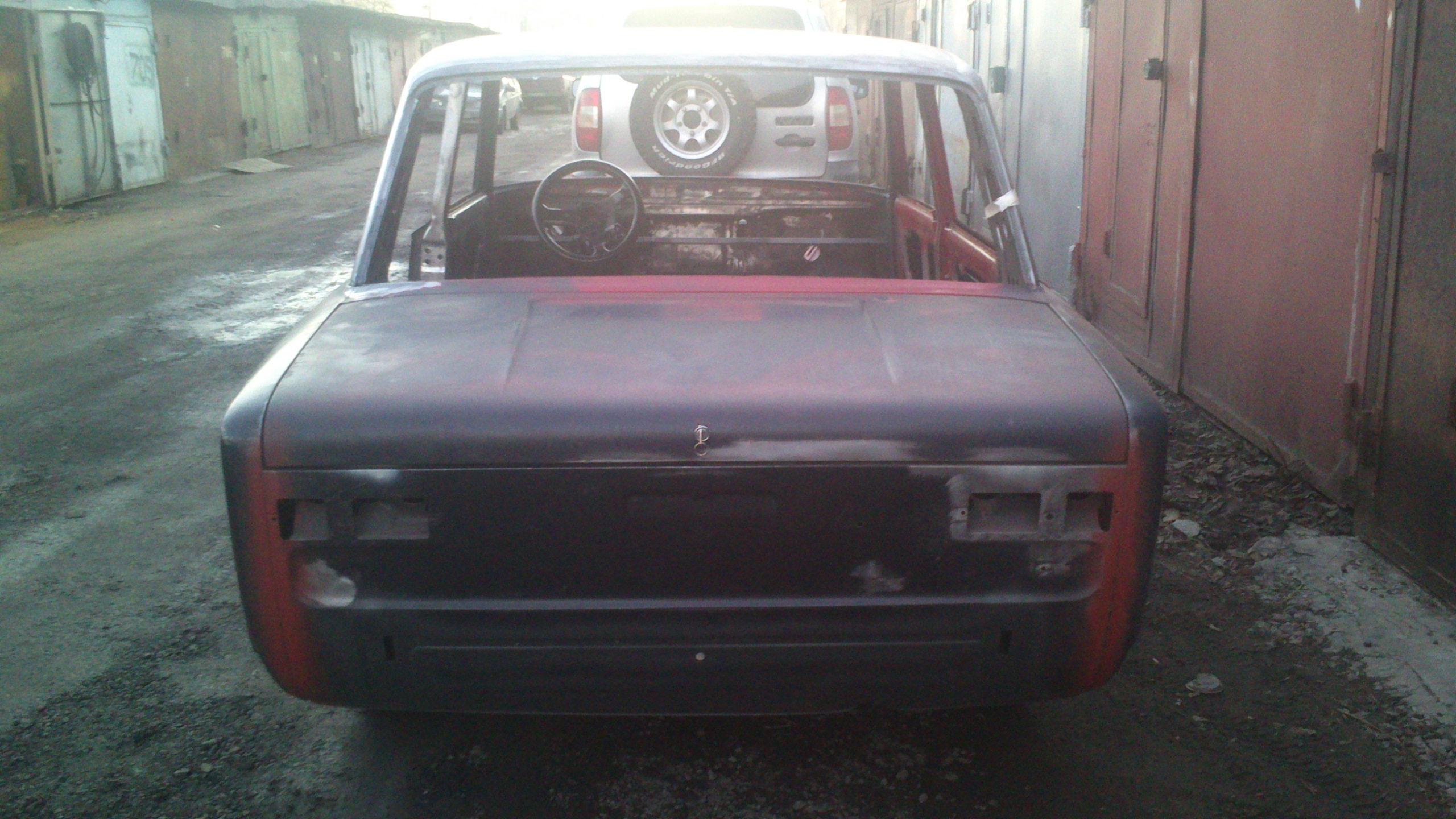

Ну, что, зима пролетела, было много чего сделано с кузовом, остались совсем мелочи, которые уже добью в ближайшие дни, с апреля начинаю подготовку к малярным работам, настроен на полную покраску в начале лета. Есть хорошие новости, появился знакомый маляр, точнее появился новый сотрудник на работе, работаем вместе, у себя дома в Вырице он с отцом занимается малярно-кузовными работами, есть большой подготовленный бокс, в нём же сушильная камера с печкой, в общем пока в теории всё хорошо, надо ехать в гости, смотреть в живую))) Ради такого дела, Игорь даже прицеп нашел, так что на эвакуатор уже не придется тратится.
Сегодня, пока было сухо, развернул копейку, надо очистить водосток от ржавчины и протравить всё как следует. Так же надо, подправить крышу, по слухам у кого то из соседей по гаражу, есть споттер, надо будет попросить, чтобы мне всё по максимому вытянули...

Кто здесь?))) :blink:
Первый раз на ниве заехал в гараж:panic: Четко вошла и вышла, не фиг её приучать, пущай ездит)))

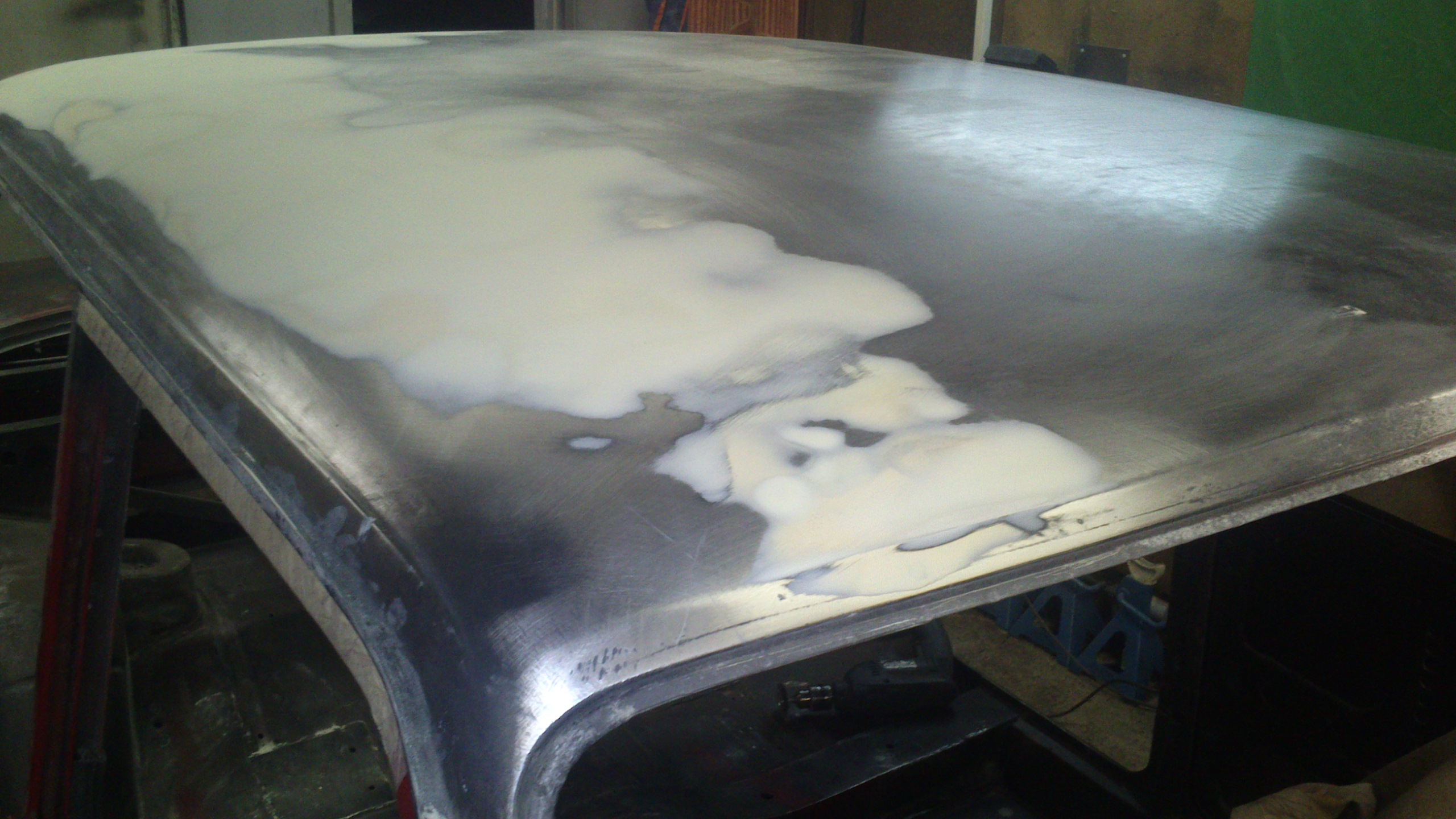

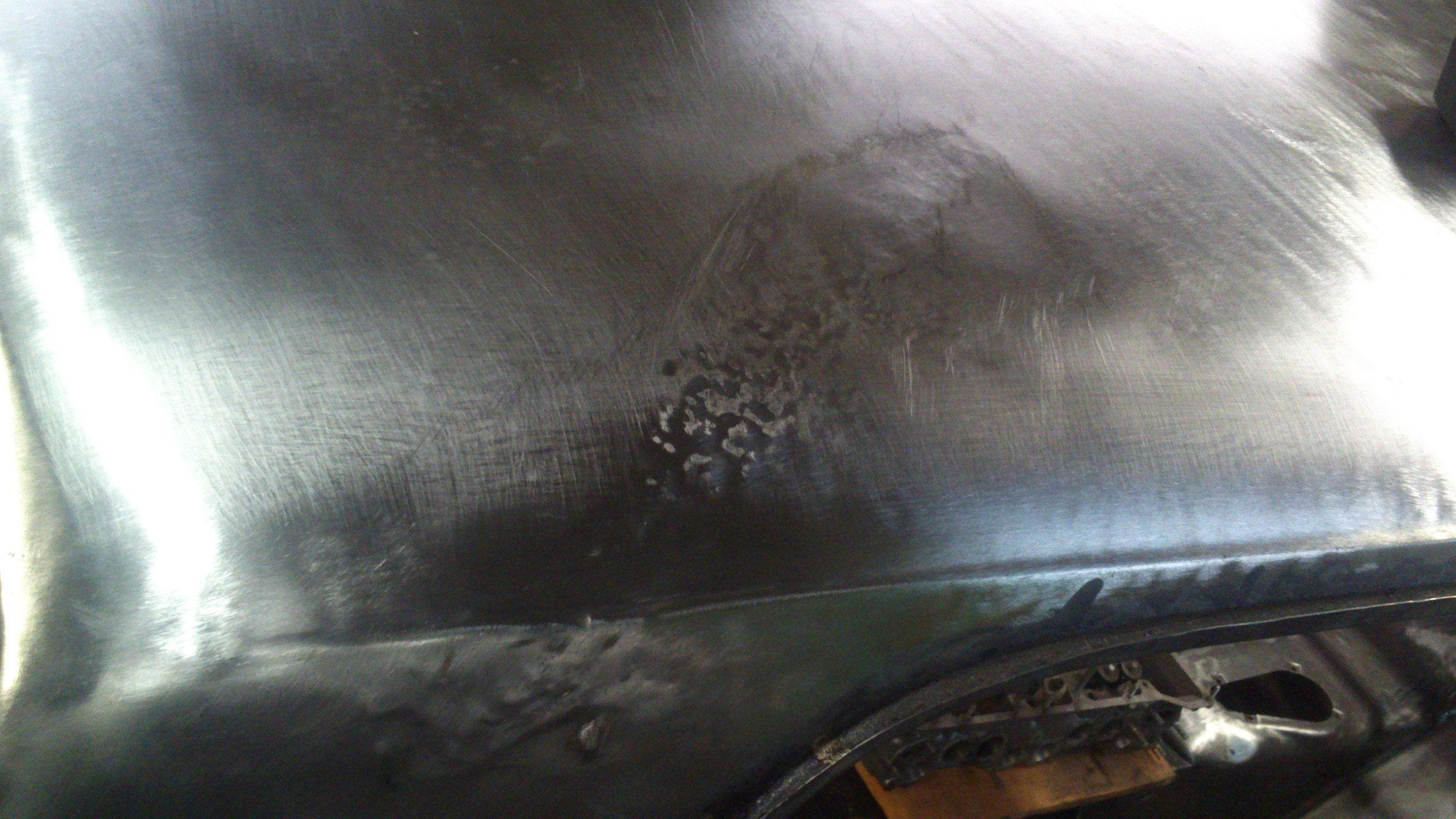

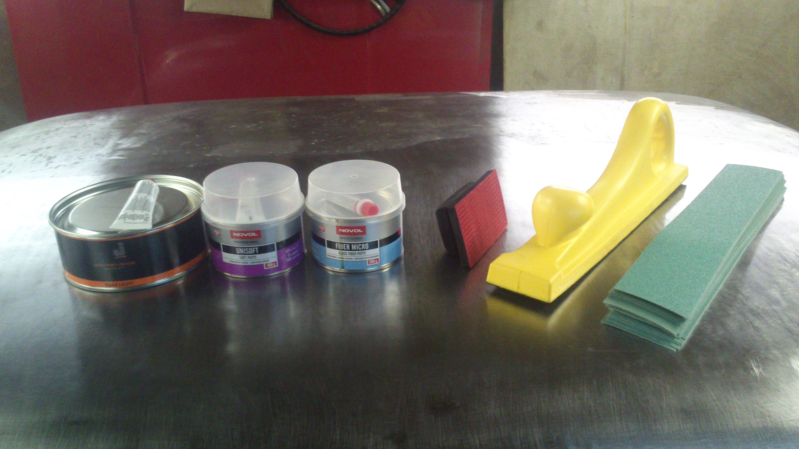

Уже очень хочу, в эти выходные начать шпаклевать:panic:, поэтому плюнул я на споттер, взял электрод и прихватил его полуавтоматом, зацепился собаками, оперся на ручку молотка и основные две глубокие вмятины, до которых с обратной стороны было не добраться, вытянул))). Были ещё не глубокие, но обширные провалы на крыше, сосед кузовщик помог их выстучать, вродь не плохо вышло, но все равно придется с крышей повозится.
Сегодня заехал в магазин, прикупил всё необходимое, завтра можно начинать шуровать крышу)))

Оптимистично ты взял банки самой ходовой шпакли по 0.5кг.

Если экономно использовать и смешать две по 0.5 в одну, то на основные горбыли хватит :good: А вообще, это ведь только начало.

Так это только на крышу, для начала самый раз))) Споттер уже не нужен и так нормально, по сравнению с тем, что было, ямы уменьшились, остальное выведу. Сегодня правда толком ничего не сделал, лишь очистил ржавые следы от лап кошки:kisa: Надо было помочь wolverine с покупкой двухколесного транспорта))) Завтра дело пойдет...

Медленно, но верно, крыша выравнивается))), по началу пользовался 120мм шпателем и 50мм, неудобно было перекрывать большие объемы, дома из закромов, достал большие строительные шпатели 300 и 500мм, вот это другое дело:rolleyes: Половину можно сказать выровнял, кое где, нужно ещё пройти рубанком и будет готово. Завтра вторую сторону заделаю..., на фотках не видно, но там ям тоже хватает, можно смело всё перекрывать.
Немного пришлось заколхозить задние стойки))) Переделка под копейку должна быть полноценной, поэтому лишнее заварил, сварные швы зачистил, прошел кислотником и грунтом, далее шпакля со стекловолокном, потом мягкая и легкая... и вот у меня 2101:biggrin1:
