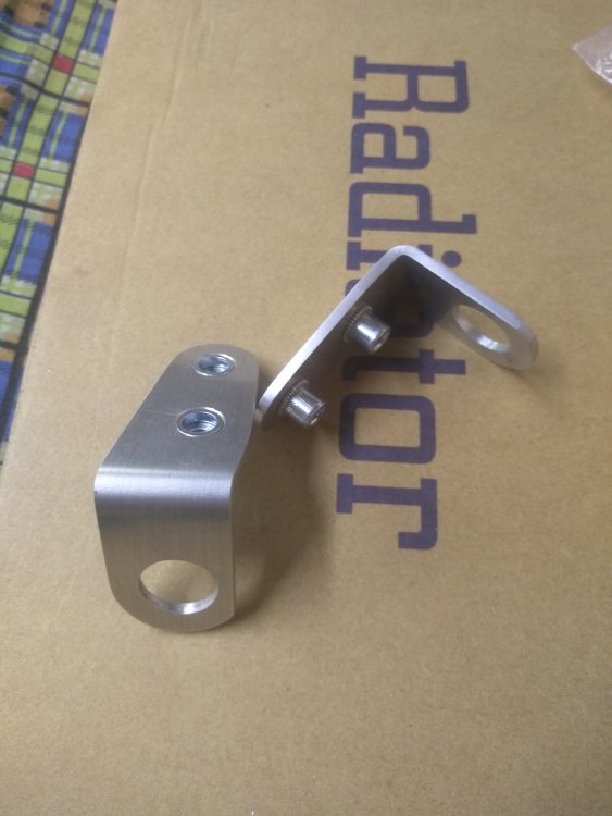

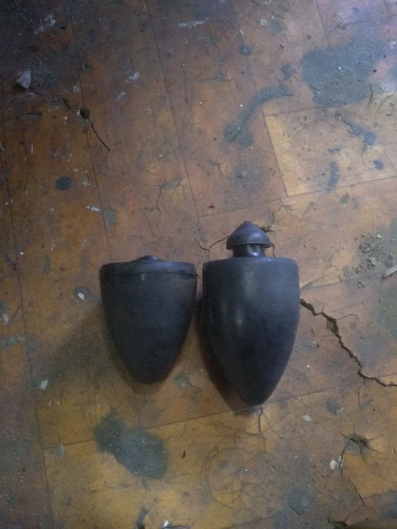

Кстати, опробовал новую методику установки отбойников, взял доску чуть меньше полуметра и уперся в верхний рычаг, со смазкой задавил его на место, довольно легко.

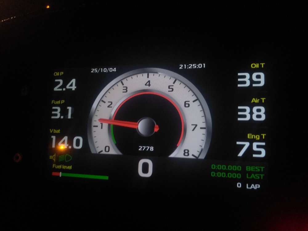

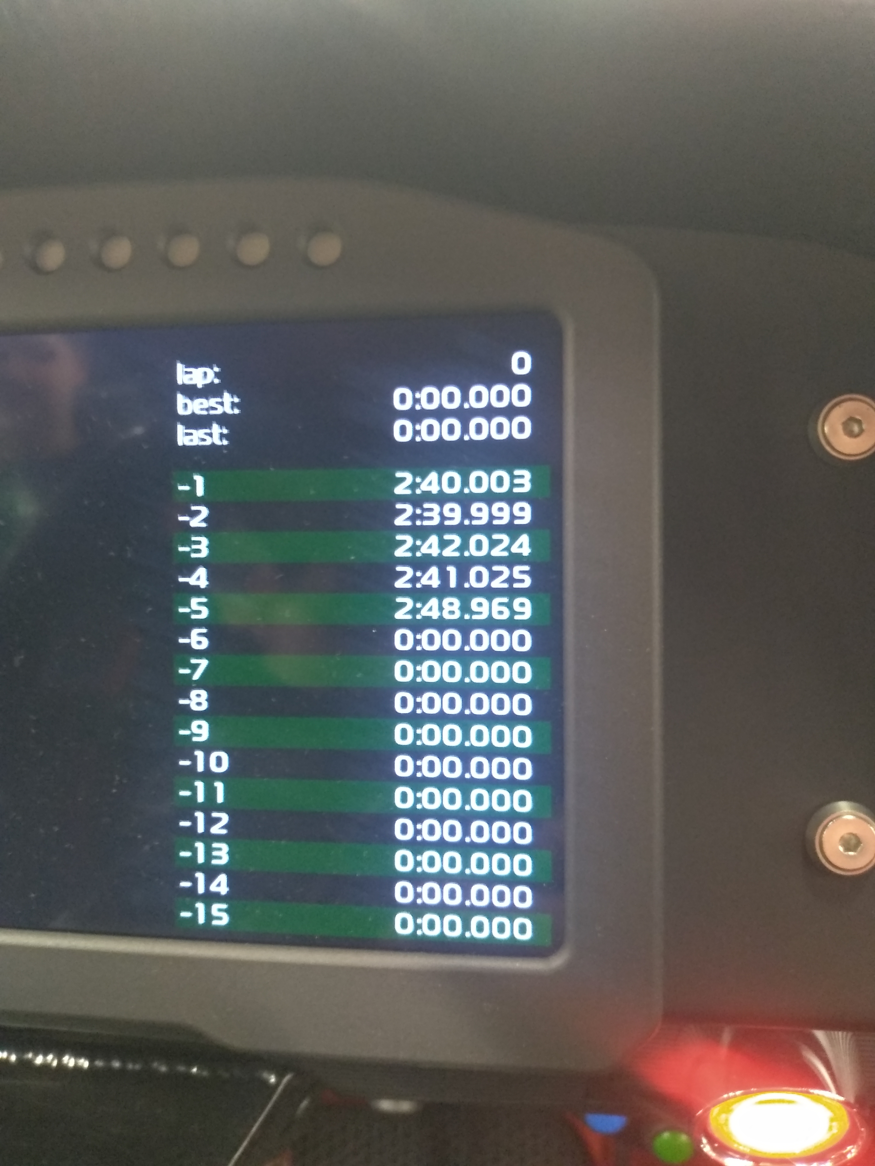

Так же на главное меню вывел время круга, текущее и лучшее. И перенес датчик жпс под капот, он же у меня пластиковый и сигнал будет идти лучше, чем из салона, место нашел на моторчике дворников. Кнопки управления правда так и не перенес, оставил это на потом)) Осталось разобраться, как в приборке записывать логи и можно будет полноценно изучать где и как еду.

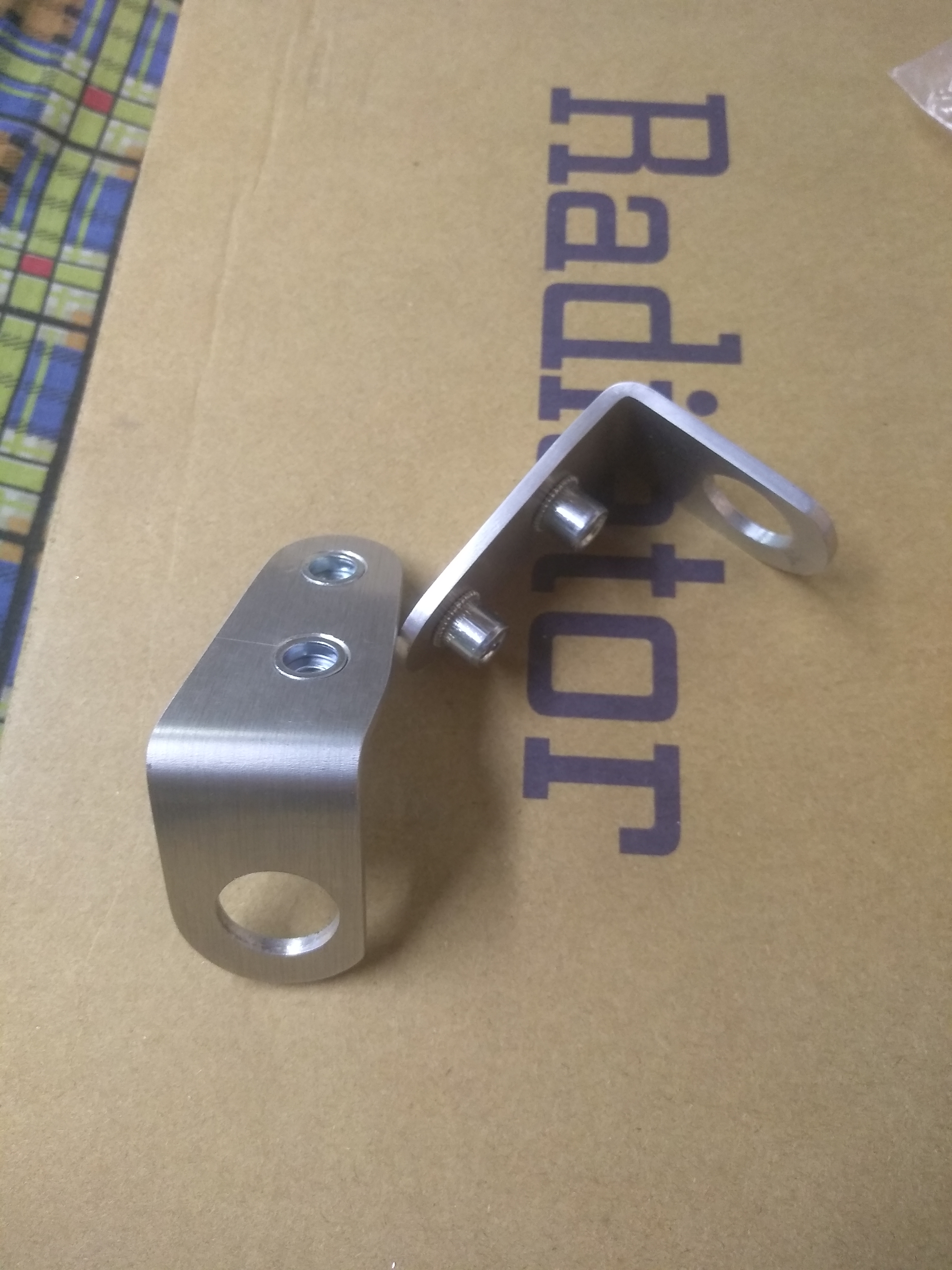

Из мелочей, чуть облегчил кронштейн номера:happy:

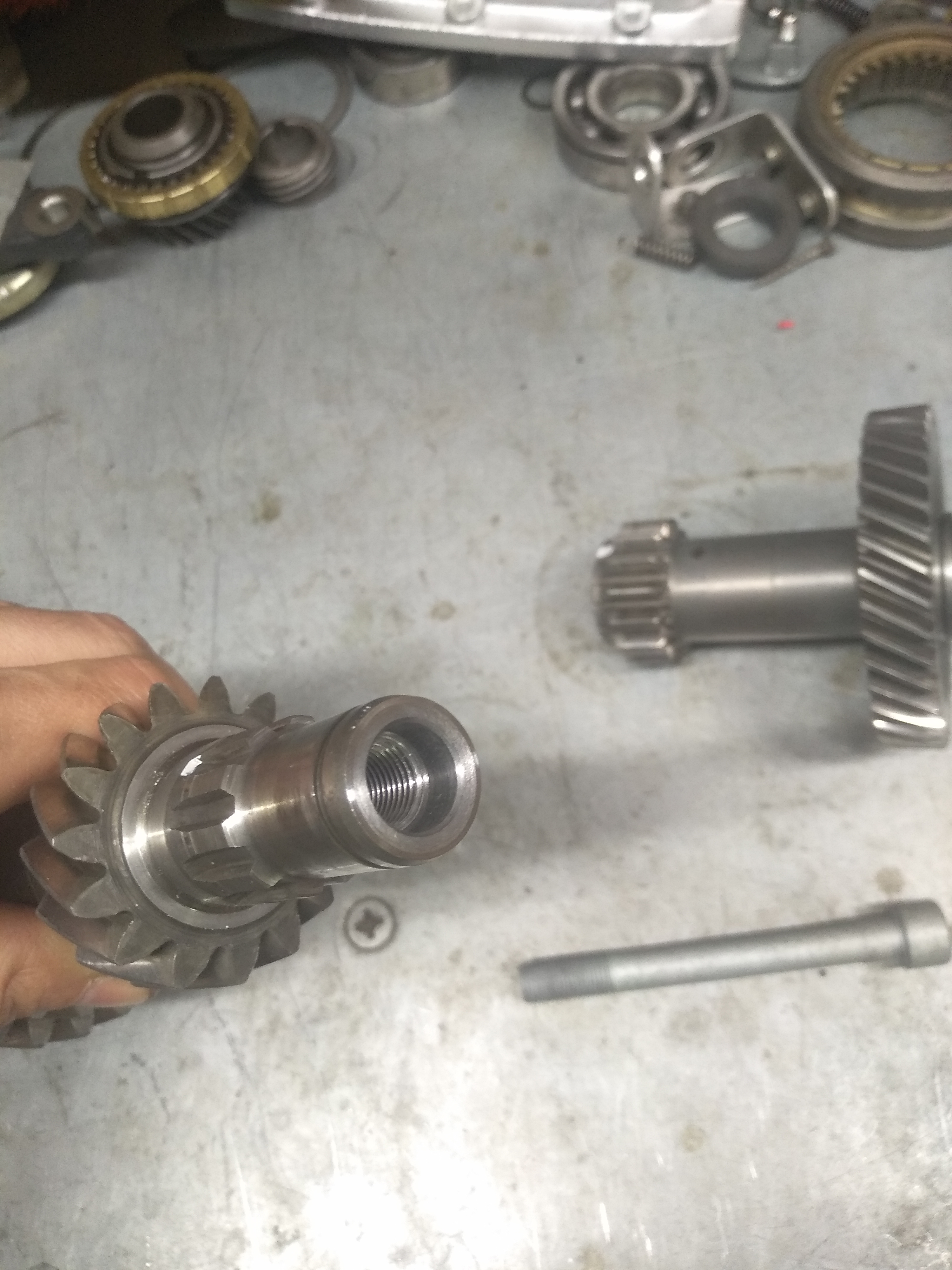

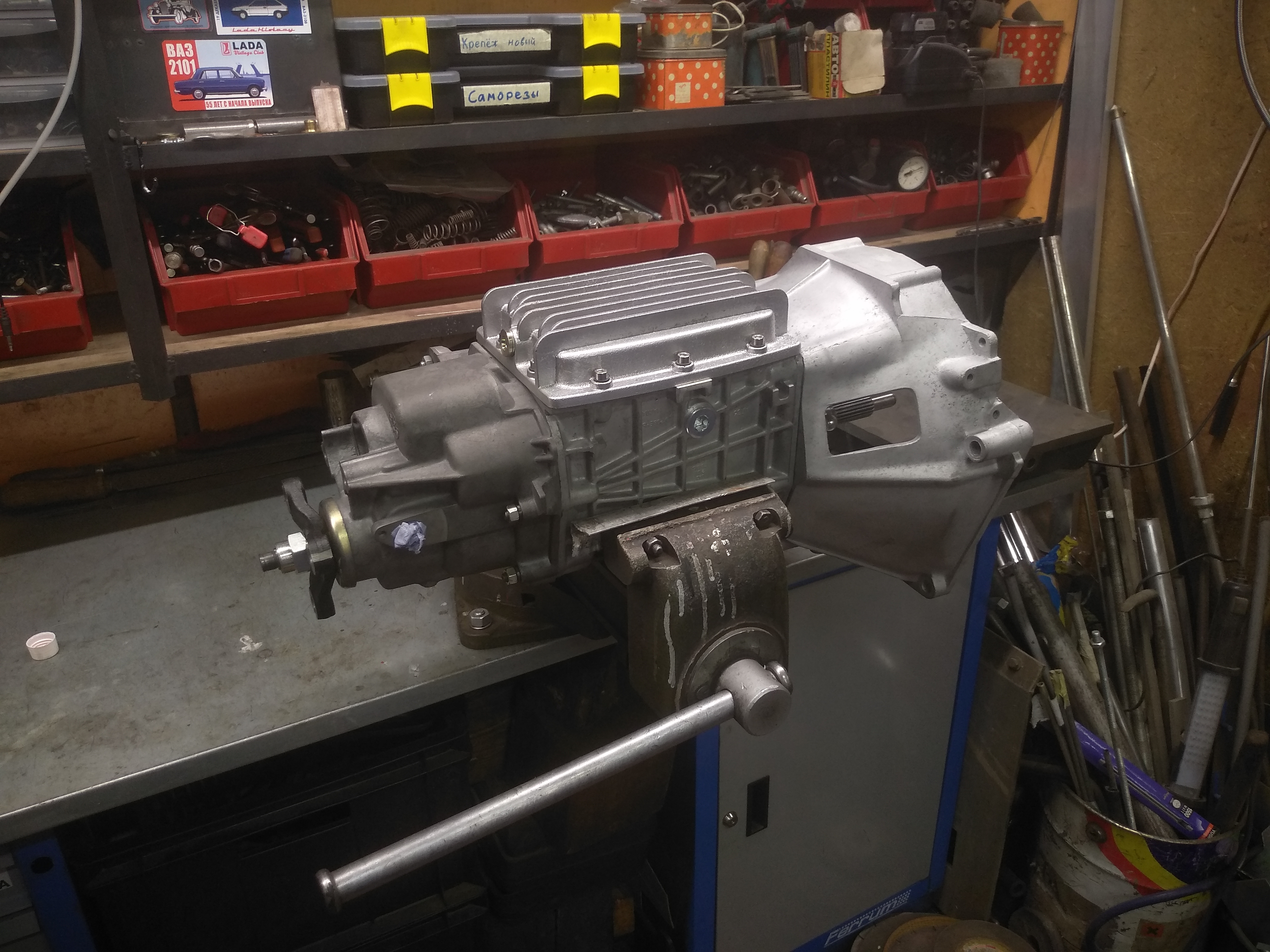

Пришло долгожданное время собрать запасную советскую кпп с р1, а то последнее время уже большинство передач залетало с хрустом, а третья под сброс газа могла и вовсе вылететь... За основу была взята 4х ступка, решил опять же сделать пятиступку, но в этот раз брат решил улучшить конструкцию. Во первых нарезал резьбу м12, под болт гбц от митсубиси, а во вторых было найдено оптимальное положение шестерни пятой передачи, относительно промвала, в каких то положениях при затяжке было видимое биение, что влияет на ресурс подшипников и звуки издаваемые из кпп.
Перед этим так же были закуплены комплектующие, старался отыскать советские, собрал на просторах авито полный набор подшипников, муфты, синхроны. Первичный вал, вилки и маленькую шестерню пятой передачи пришлось взять новодел... На вилки 1-4 передачи наварил третью опору, а то с двумя муфту прилично перекашивает при включении передачи. Осмотрев старую эластичную муфту, решено было оставить её, новую благополучно вернул.

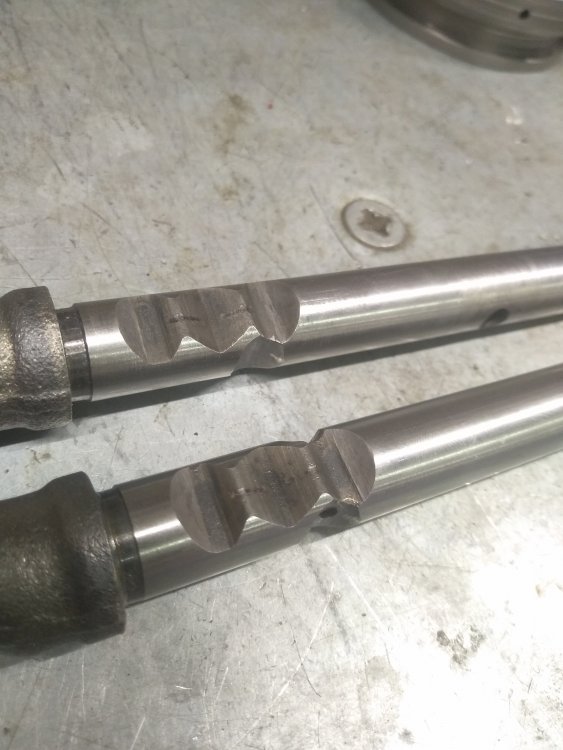

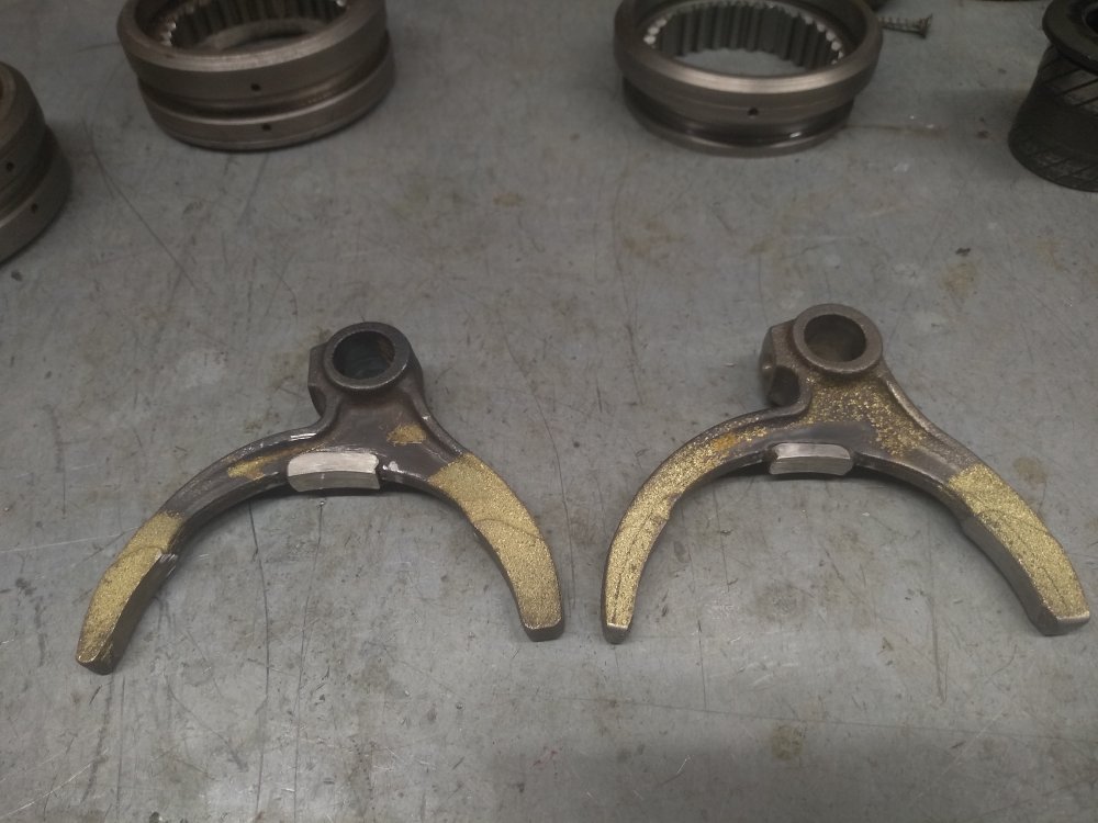

Штоки тоже чуть доработал по рекомендациям, буквально на 1мм расширив паз под шарик, тем самым при включении муфта дальше заходит на ступицу, на ходах кулисы особо ни как не отразилось.

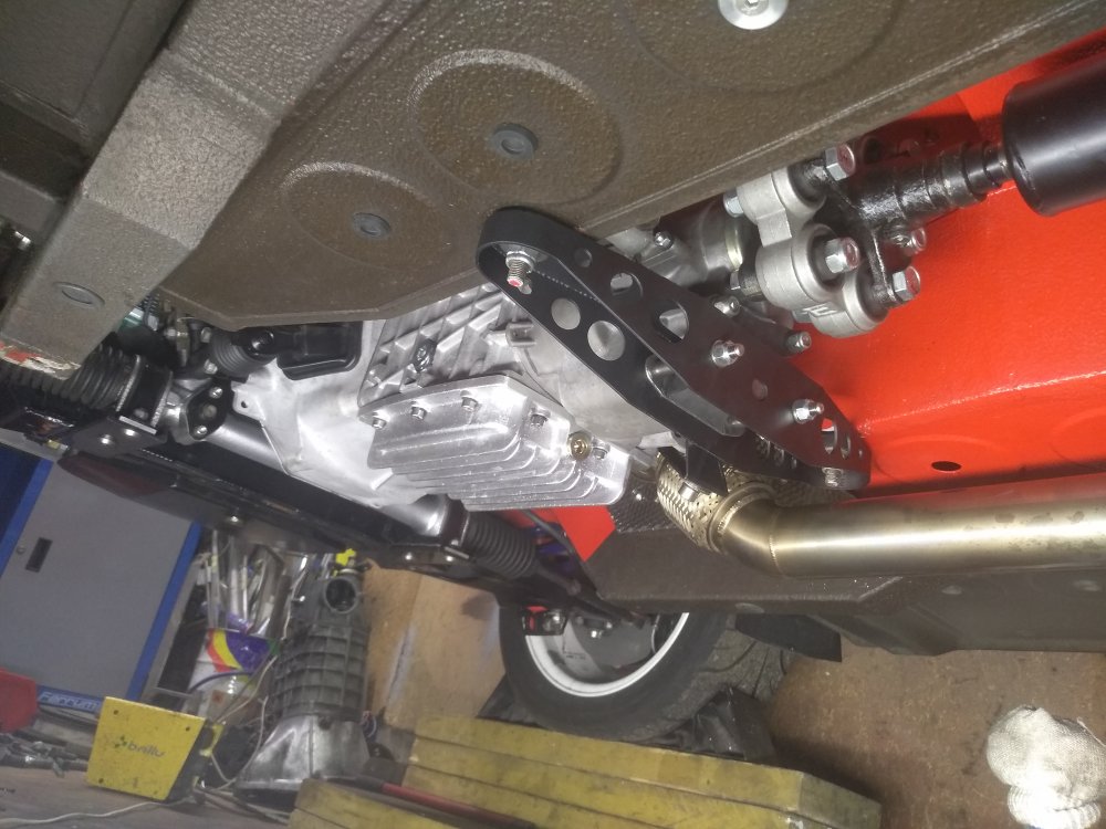

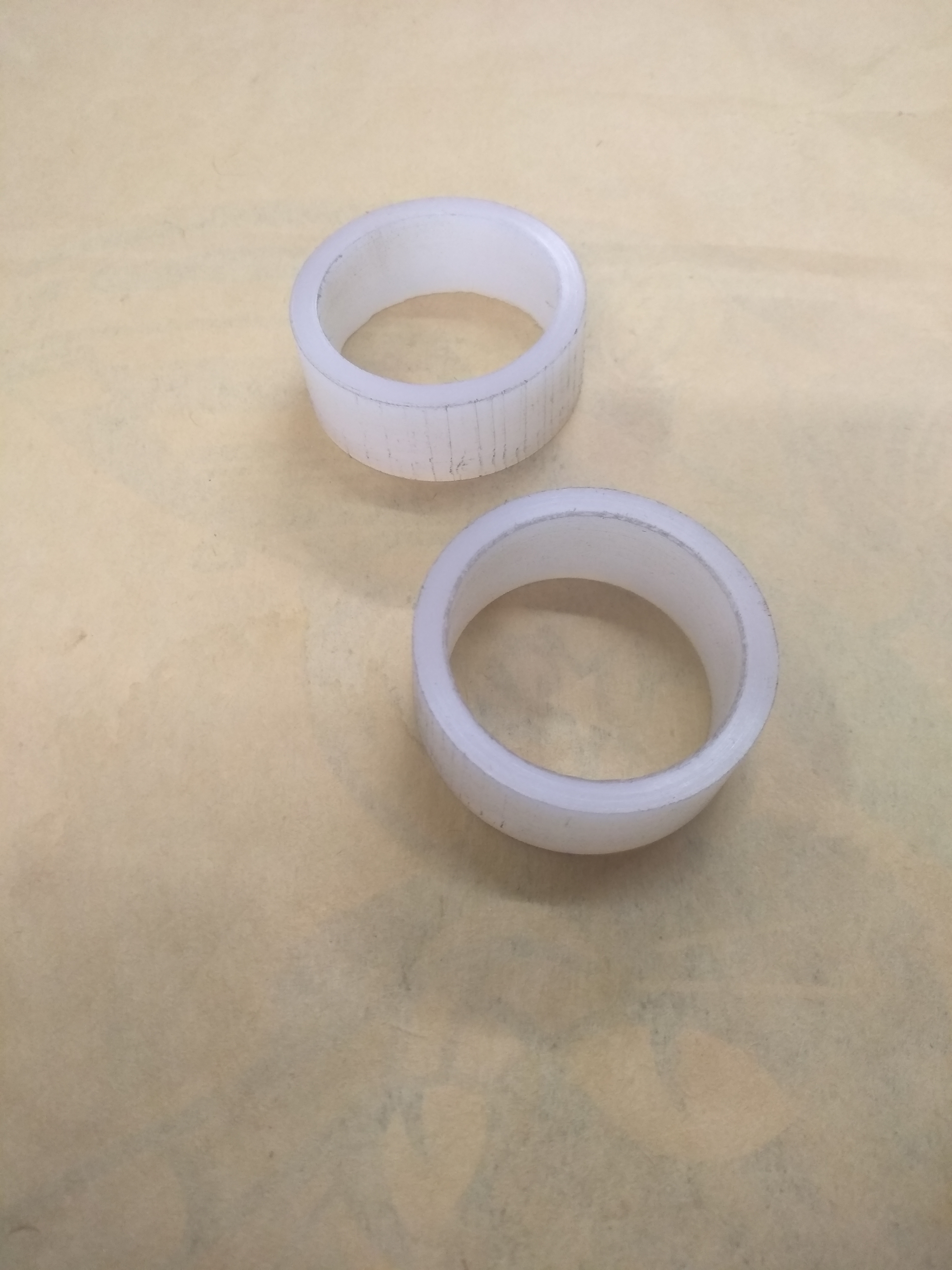

Так же чтобы избавится от сильных вибраций снял жесткий сайлентблок с опоры кпп и поставил сток подушку, только траверсу чуть пришлось доработать, токарка и сварка зарешала))
IMG_20260408_183916.thumb.jpg.ab6eb7011689caf42702875c3ed07ff2.jpgIMG_20260408_202456.thumb.jpg.9099d645fbbe939662692dcfb541ff00.jpg

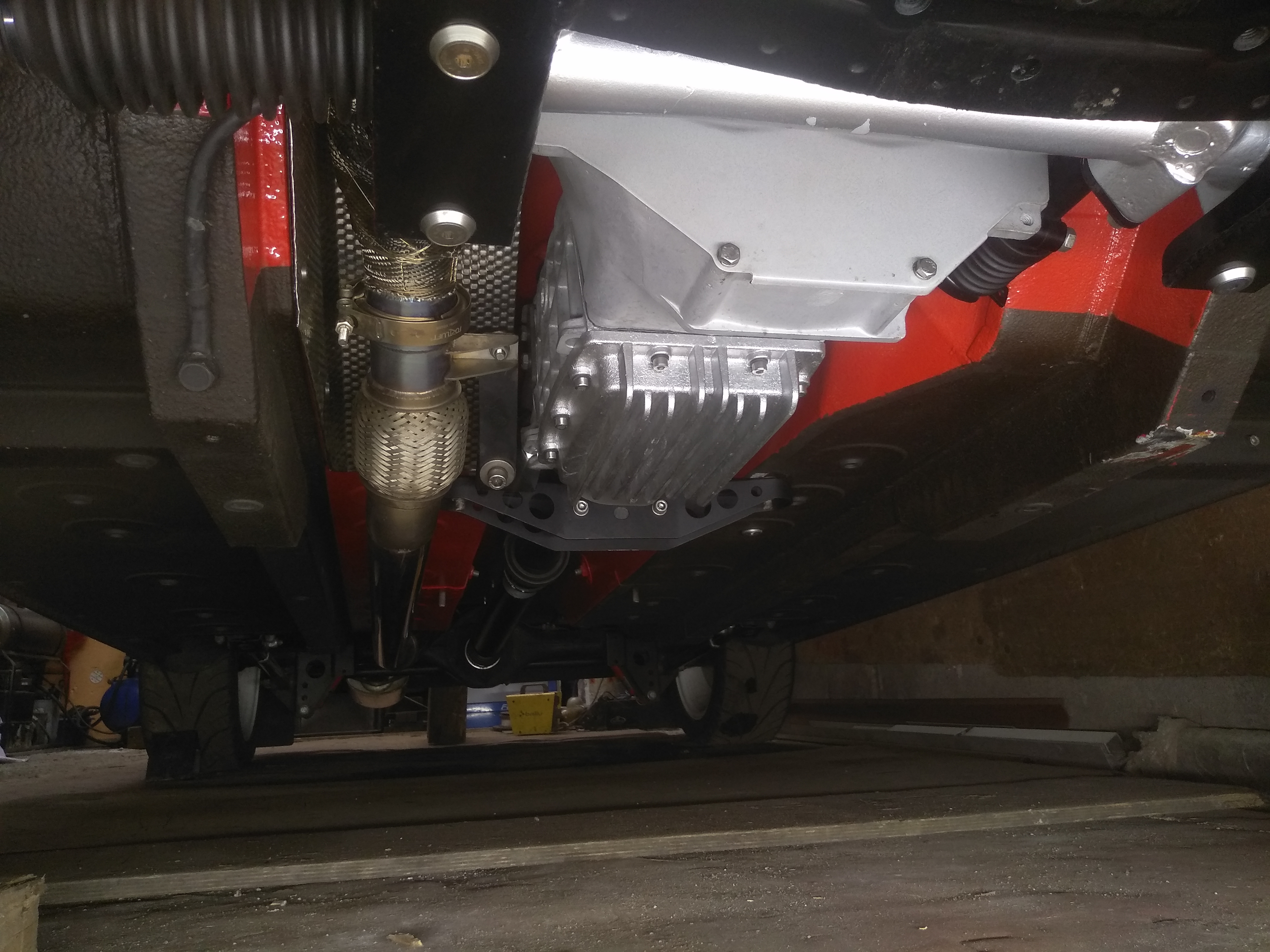

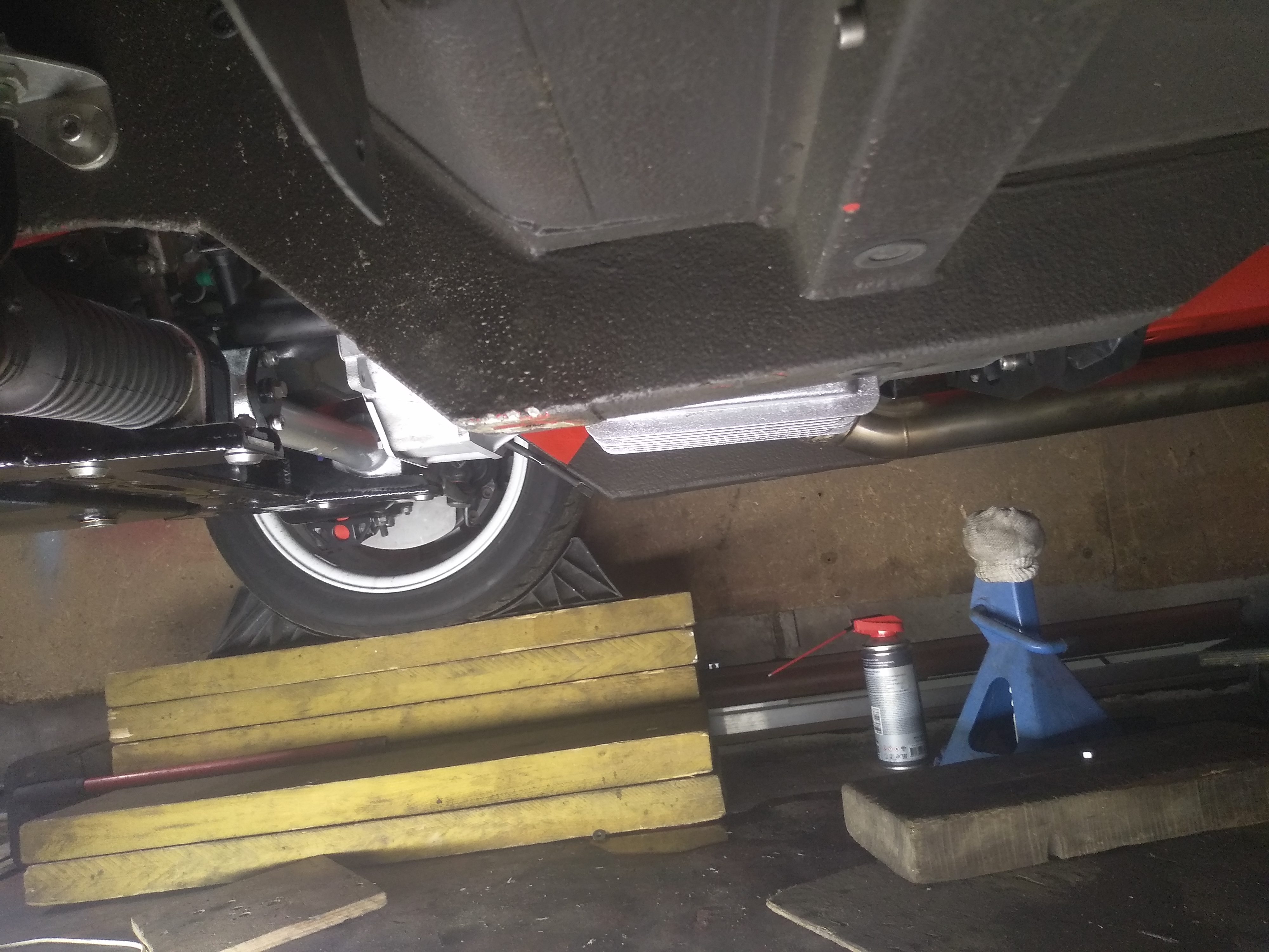

Так же из доработок, был установлен модернизированный поддон из алюминия. Он добавляет жестокости жидкому картеру, ребра хорошо отводят тепло, а 250 мл масла лишними не будут.
Висит пониже, но не ниже лонжеронов.

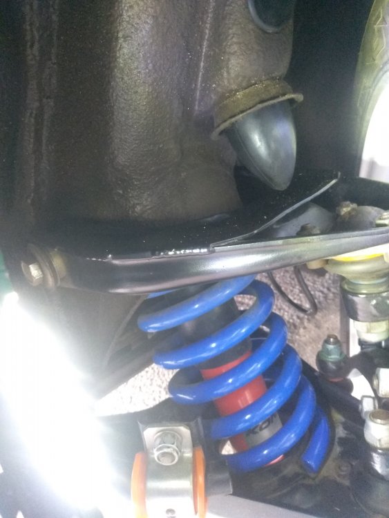

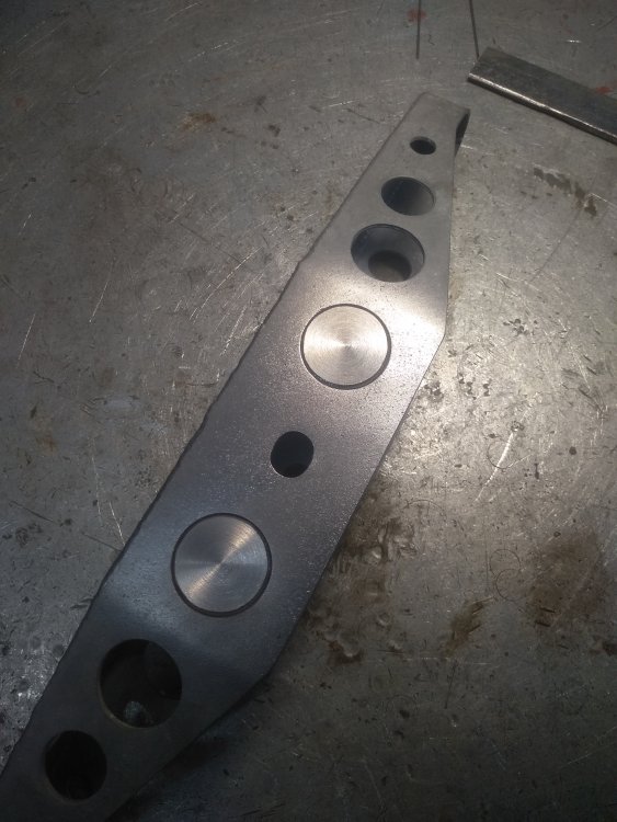

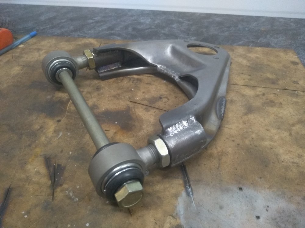

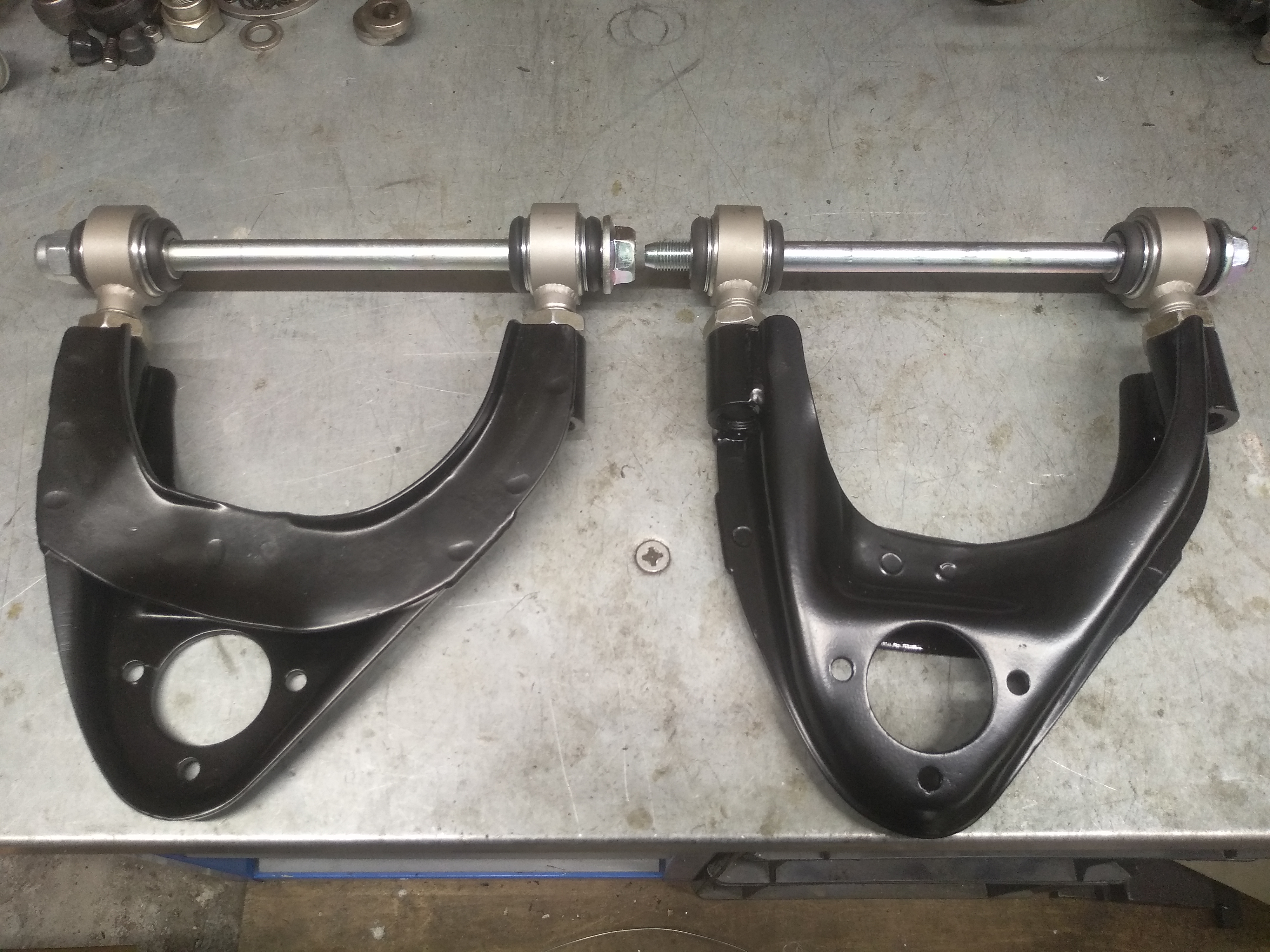

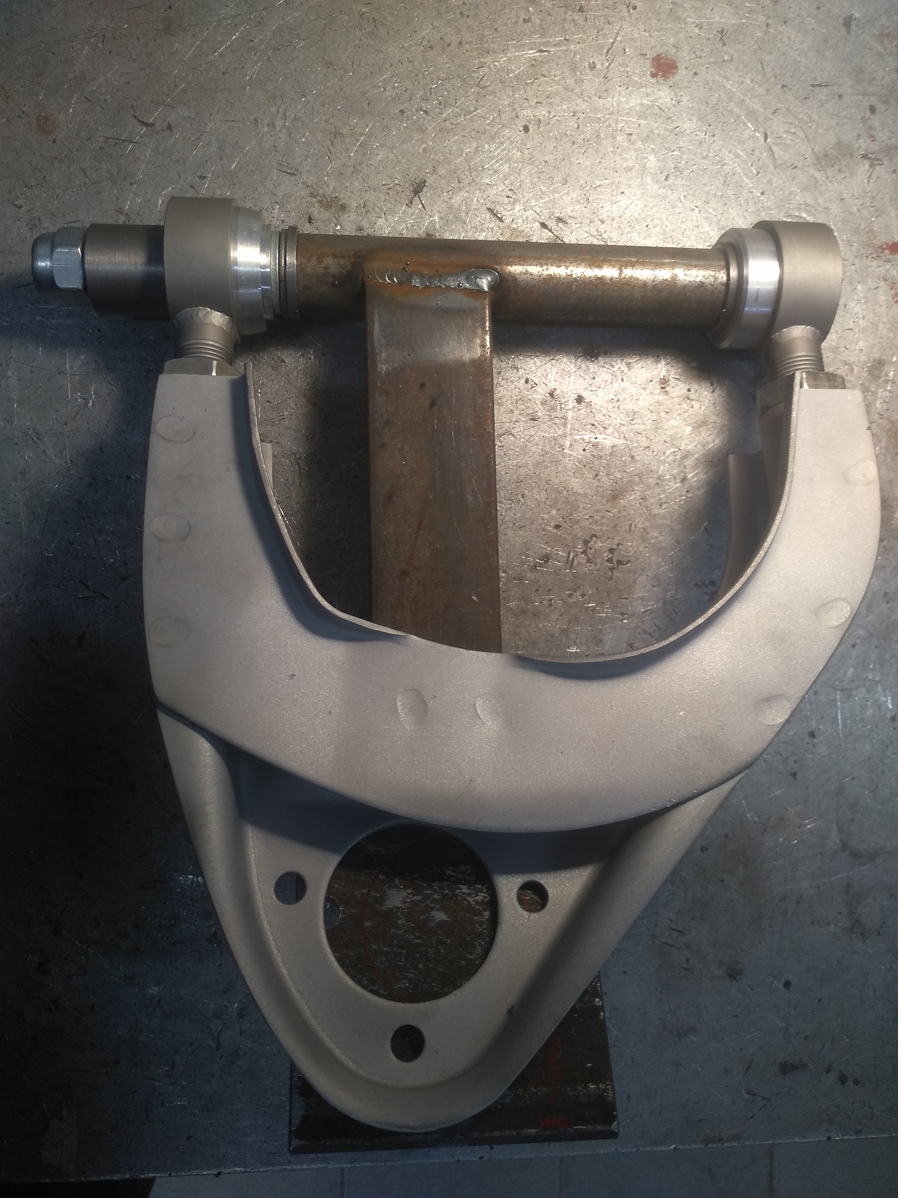

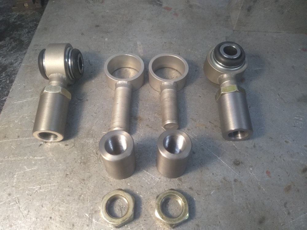

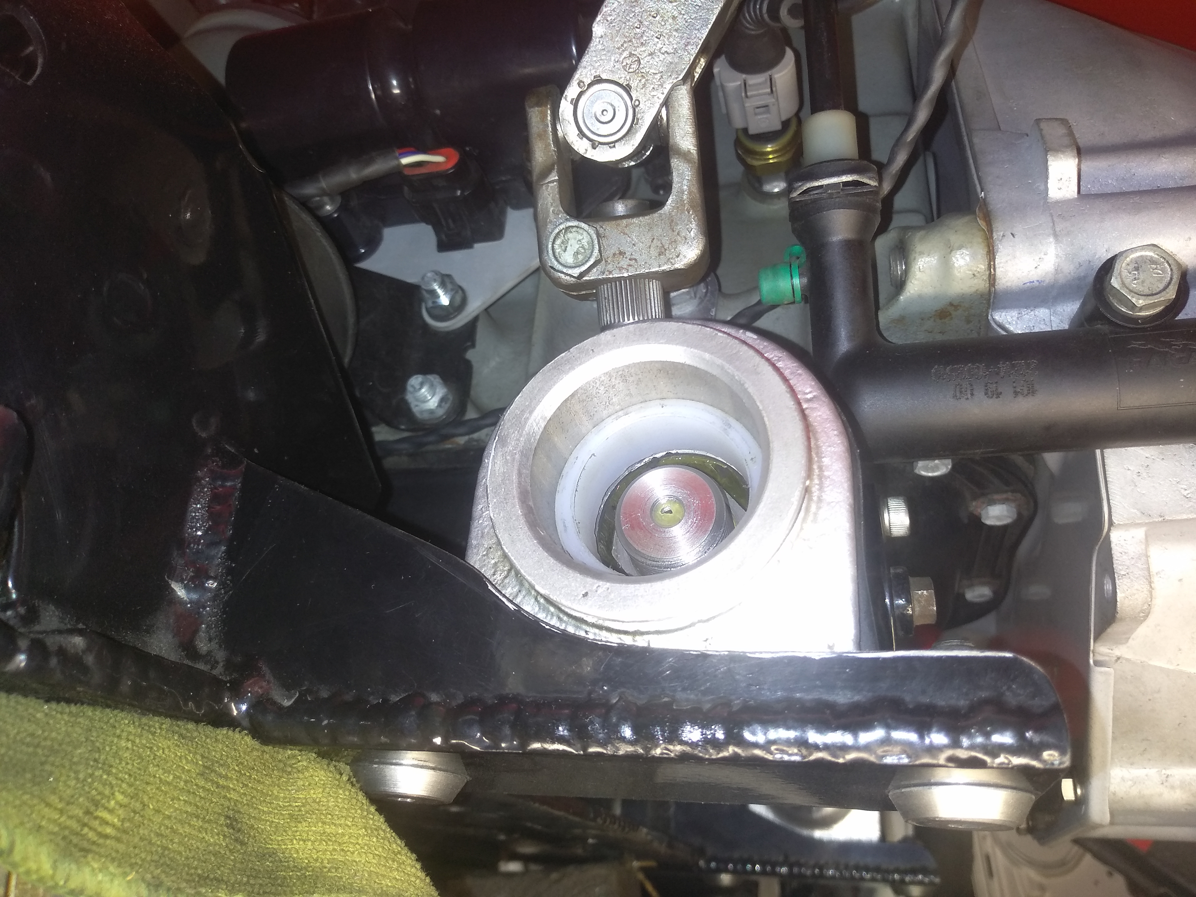

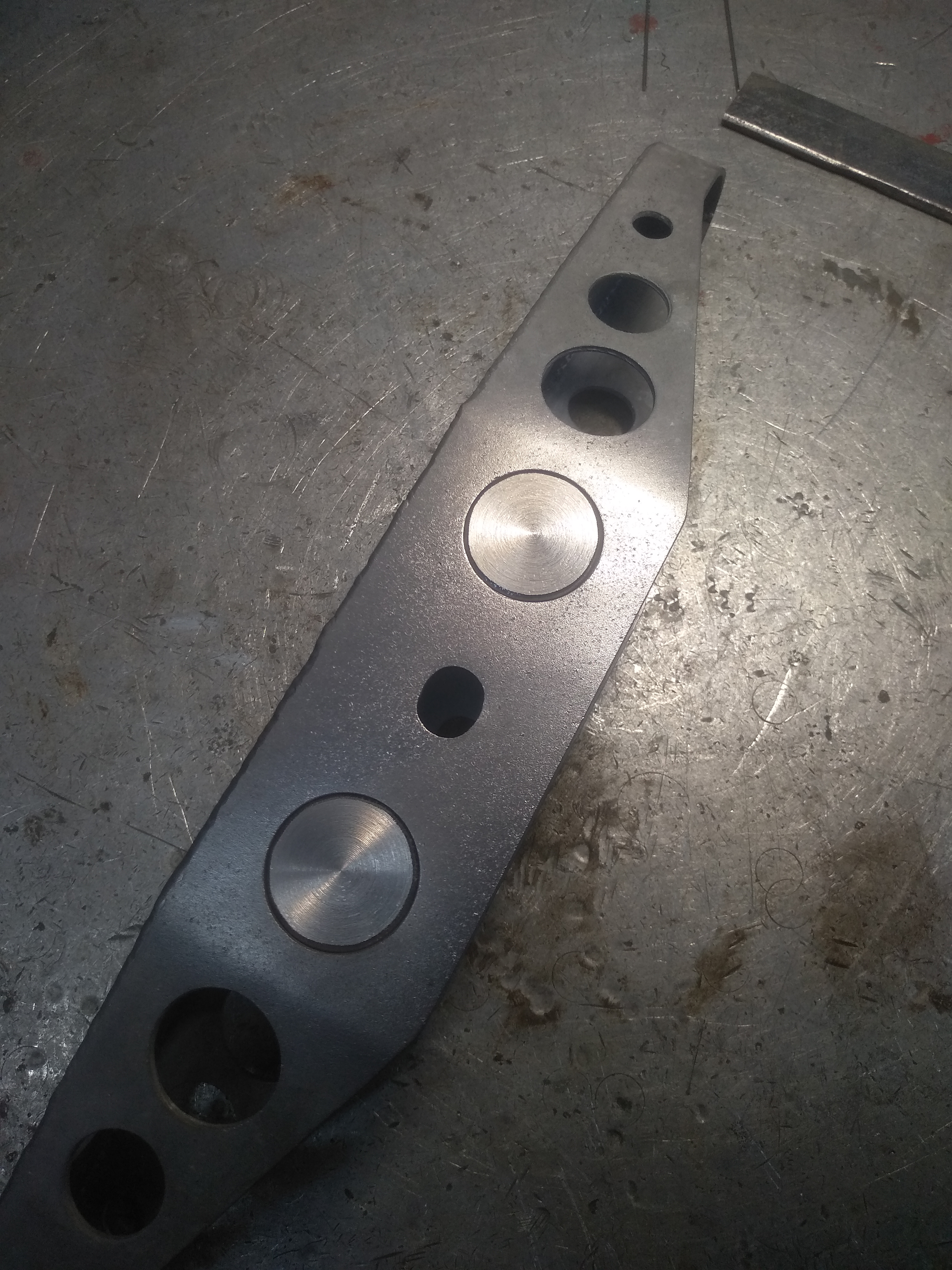

Дальше требовался очередной кастом. Ширина передней подвески была избыточной, по сравнению с задней и это мешало быстро ехать в поворотах, да и арки страдали. Решено было сделать верхние рычаги на ШС с возможностью регулировки, может не совсем удобной, но подобрав нужную длину, можно будет об этом забыть.
Были выточены втулки и резьбовая часть из нержавейки с резьбой м18. Обваривал в несколько проходов, начиная от корня... А шарнир использовал от тойоты, они используются в поперечных рычагах задней подвески, взял не дорогие Sat ST-42210-20010, по отзывам вполне нормально ходят, да и с моими пробегами в пару тыщ за сезон их на долго хватит.
Был сделан кондуктор на основе сток рычага, но уже с учетом добавленного кастера. Ухи под сайлентблоки отрезал с разной длиной, чтобы шс были одинаково вывернуты с обоих сторон.
Т.к. ШС чуть длиннее, болт пришлось подобрать на 10мм больше, подошел от ниссана, и по цене даже дешевле вазовского. Рычаги были по кругу проварены и покрашены остатками новол кобра. Прокрасил не хуже порошка, просветов нет))

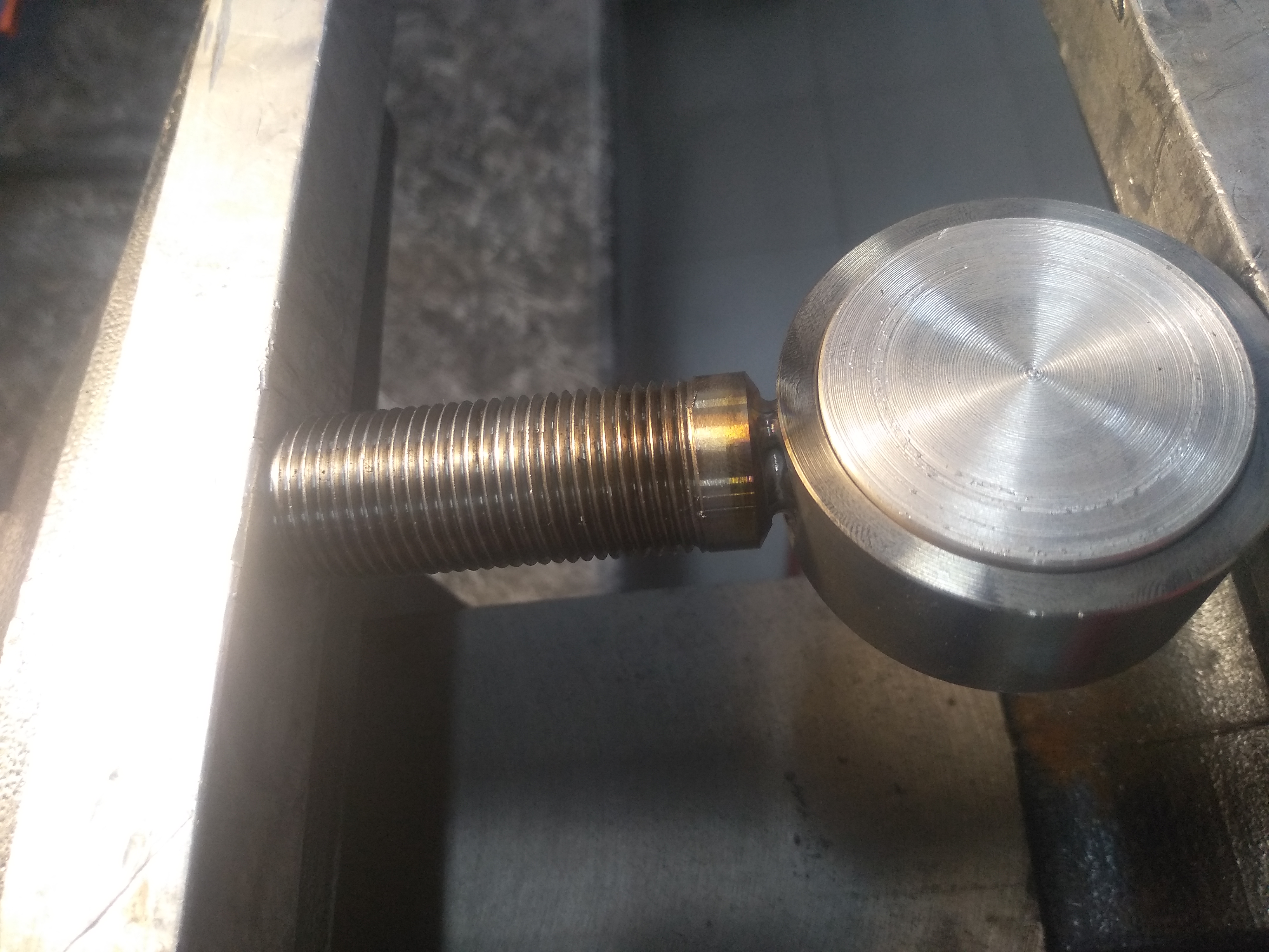

Так же выточил ограничители хода рейки, большой выворот мне не нужен, т.к. дрифт мне не светит, в кольце достаточно небольшого выворота, а то если ставить более широкие диски есть шанс повредить их об рычаг. Да и арки не рады встречи с покрышками. Плюс ко всему, от упора до упора получилось ровно 2.5 оборота руля.
Забил их в корпус рейки с натягом.

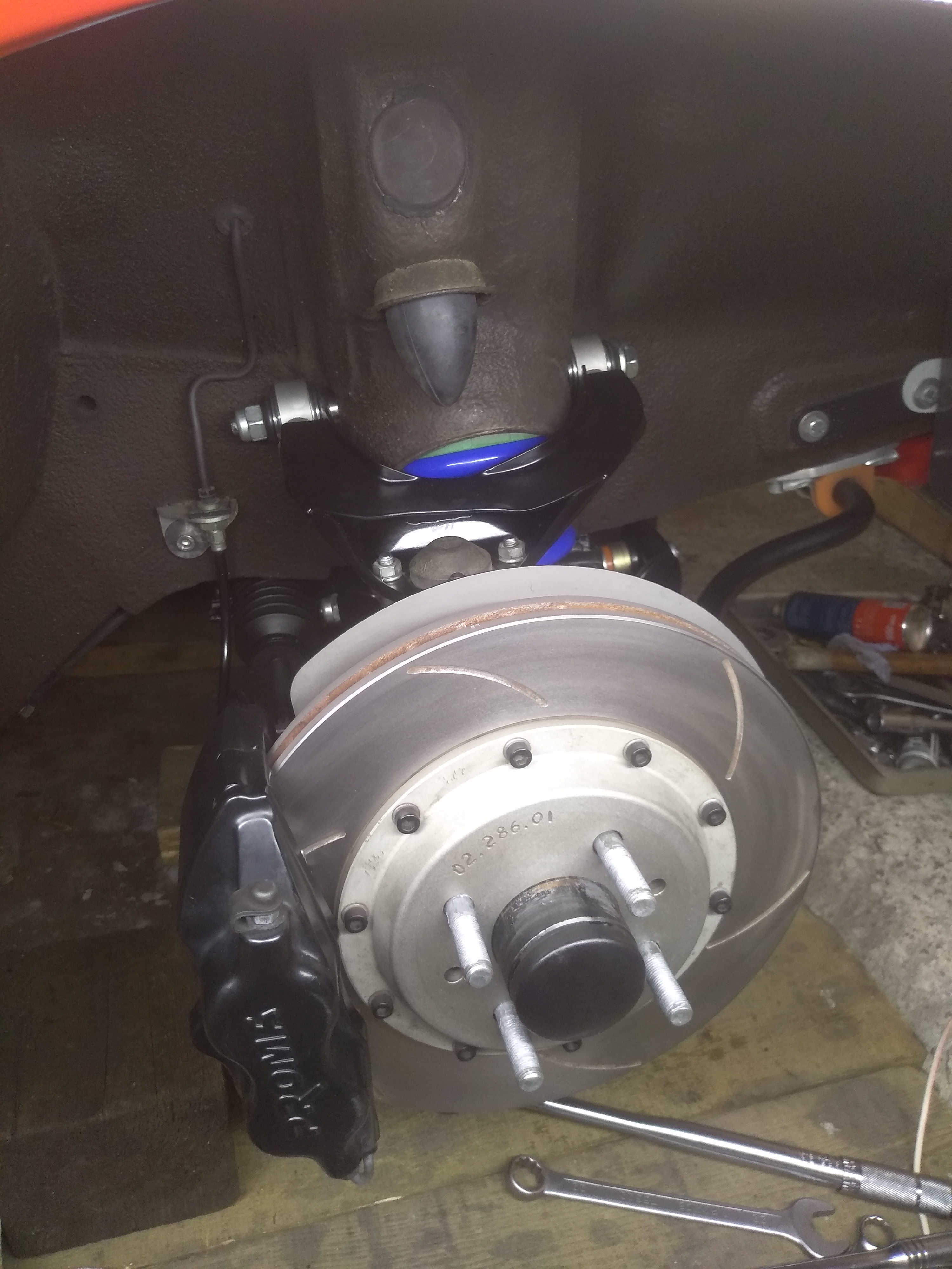

Так же были проточены тормозные диски, а то был небольшой буртик и хотелось поставить колодки чуть повыше. Заодно чуть шлифован торец внутренней обоймы ступичного подшипника, а то у меня скользящая посадка на поворотный кулак и имелся небольшой люфт, на зубилах в стоке посадка с натягом и это убирает люфт.

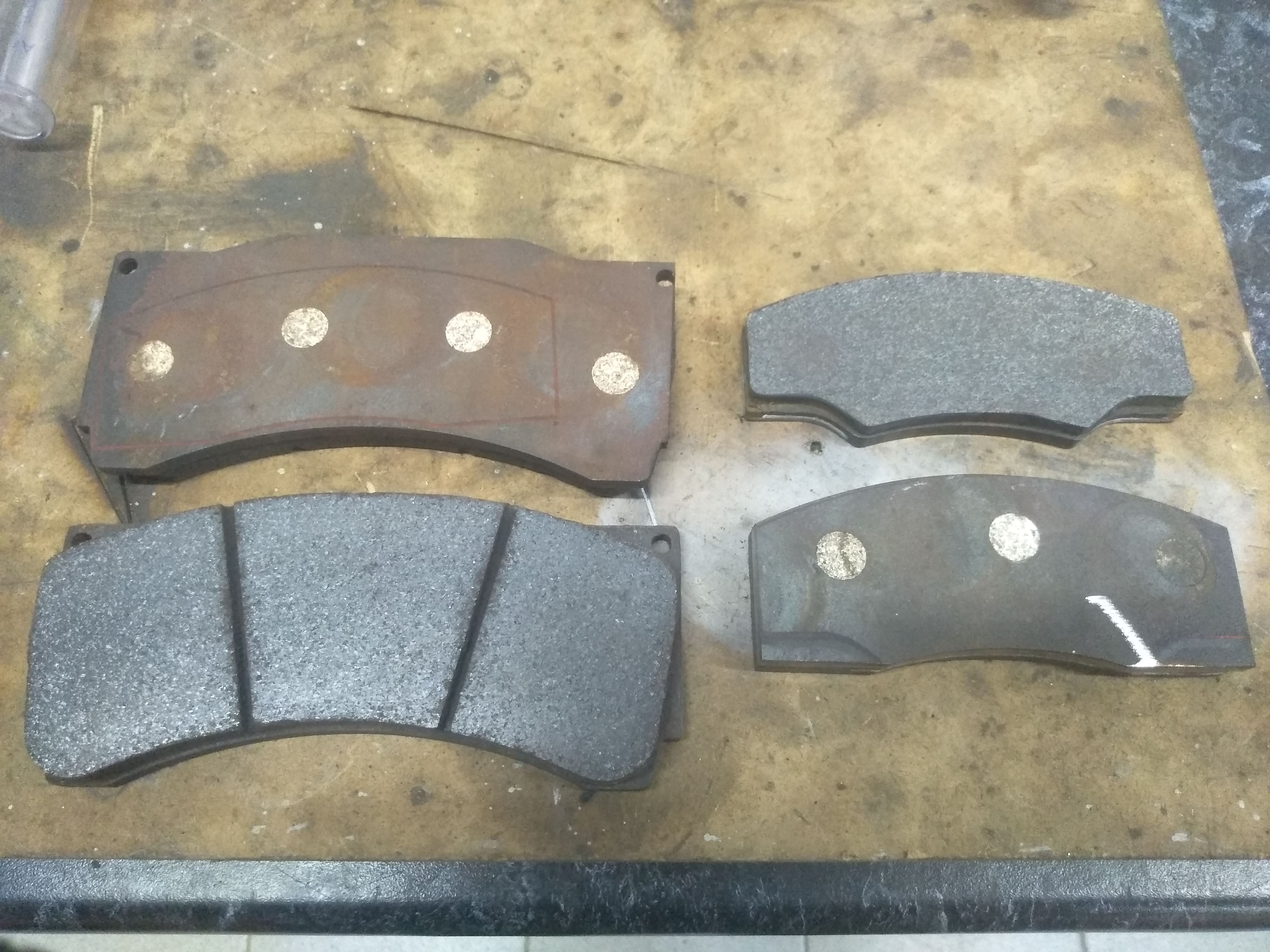

Ещё говорят на хороших колодках, можно отыграть немного времени. Поэтому у гоншиков были взяты остатки очень дорогих спортивных колодок, состав из самых цепких RST5, по сути для них это уже металлолом, т.к. рабочий слой у них 25мм на одной колодке, а 10мм это уже предел. Пилить пришлось болгаркой, обрабатываются очень тяжко, что состав, что металлическая основа, диски уходят на глазах, лепесток тоже с трудом справляется, даже фибровый круг 3M cubitron быстро садится. В итоге успел всего две колодки запилил и поставил их снаружи, остальные потом допилю...
Колодки брат прошел на шлифовальном станке и выровнял плоскости.

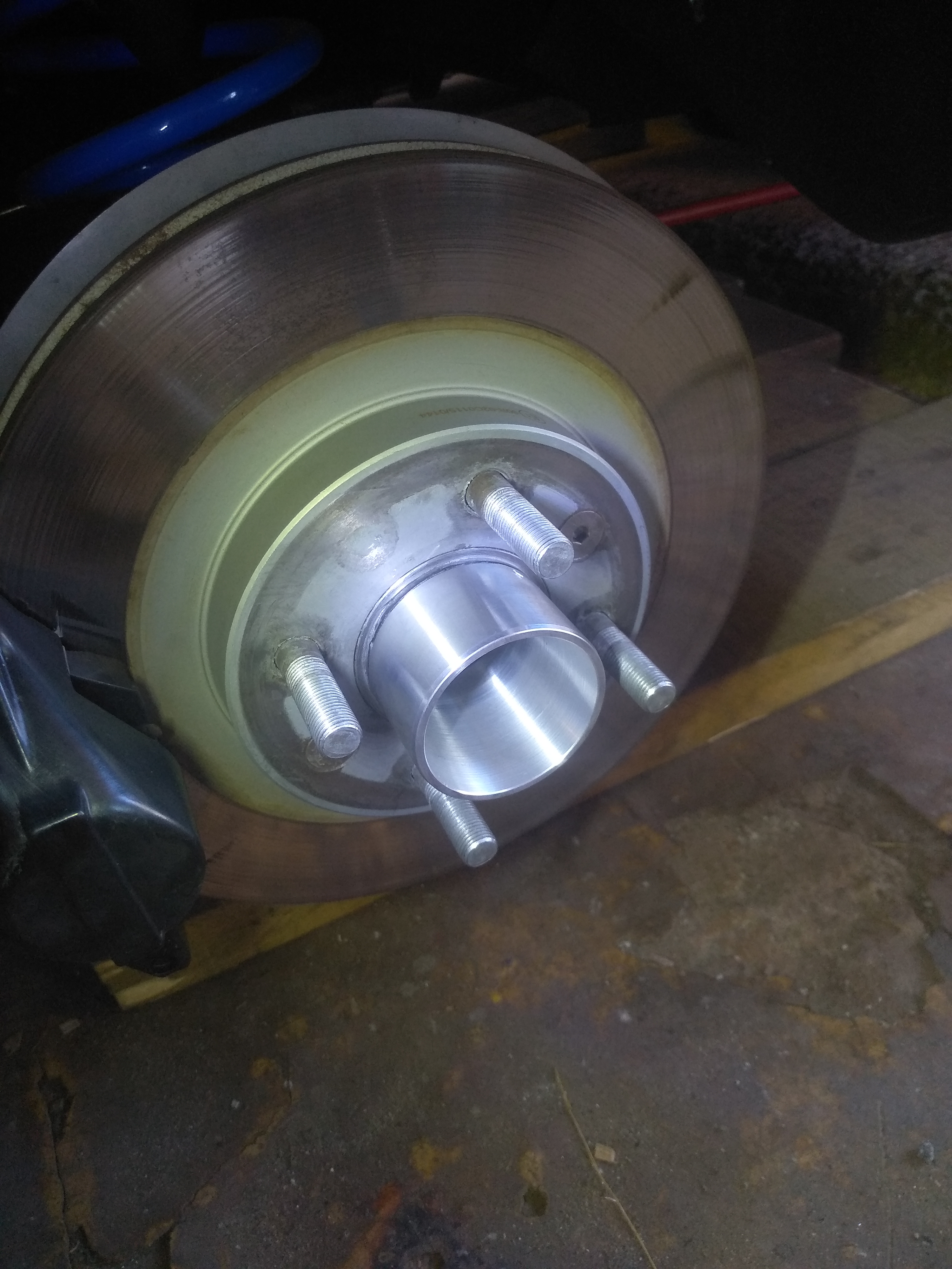

Из давних хотелок, это были удлинители ЦО на полуоси, на них уже давно была сделана проточка под запрессовку, поэтому втулки выточил из алюминия с натягом 0.1мм, в добавок посадил на валвтулочный фиксатор, они точно не улетят))

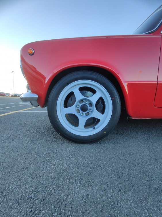

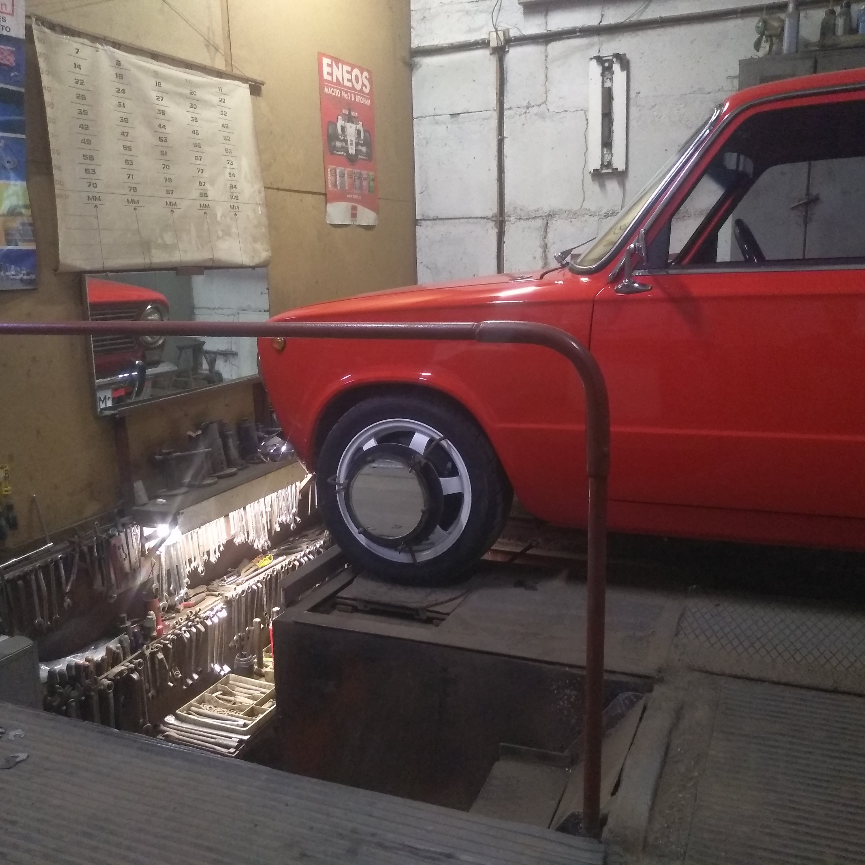

Сделал развал схождение, в это раз не на дороге))) Развал -3, схождение 0, кастер 8*. Мастеру Геннадию машина очень понравилась, первый раз такую видит)) И взял всего 1500р.

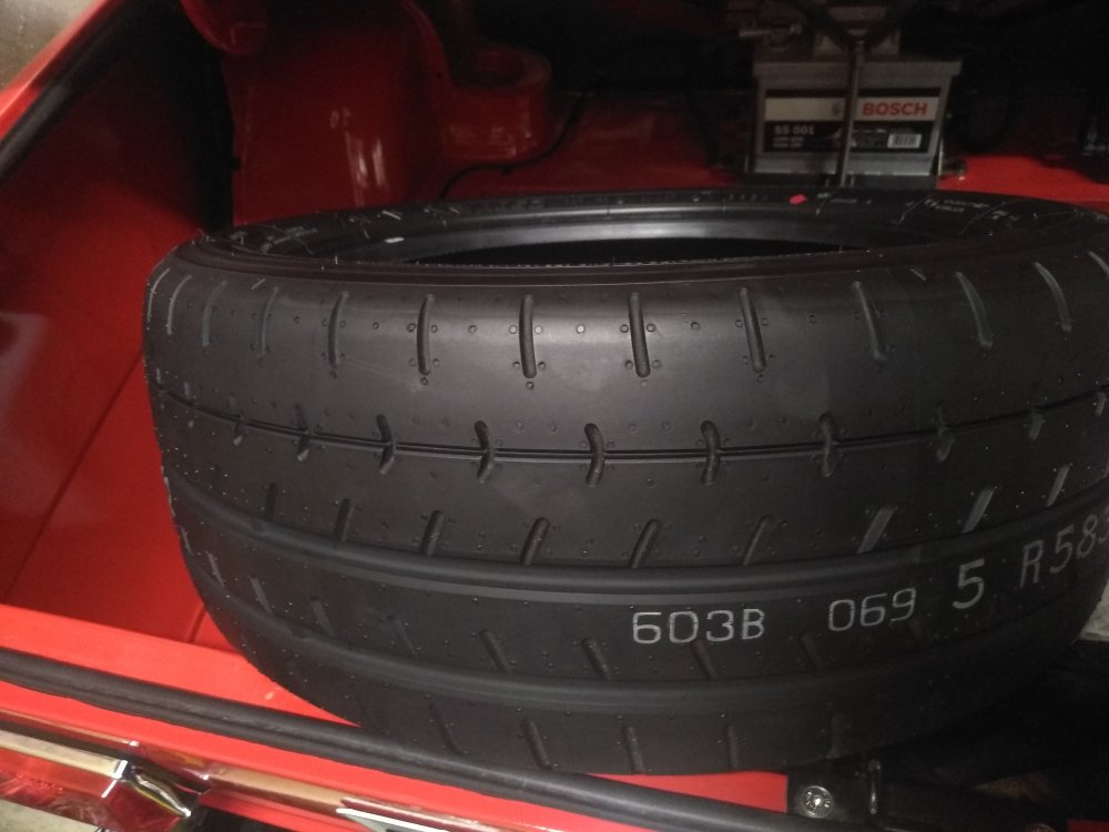

И самое главное что требовалось, это новая резина, полумеры не годились, поэтому взял новые yokohama advan a052. Под них так же требовались диски и желательно 7J, посмотрев на заоблачные цены на всмпо и их состояние. Решено было взять более дешевый китай, не плохая копия desmond regamaster evo, вдобаков широкие и вес всего 4.7кг, из минусов 4х100, но гайки с эксцентриком выручили.

Хорошее решение с верхним рычагом, хоть и не очень удобное. Но не каждый же день туда лазить :good2:

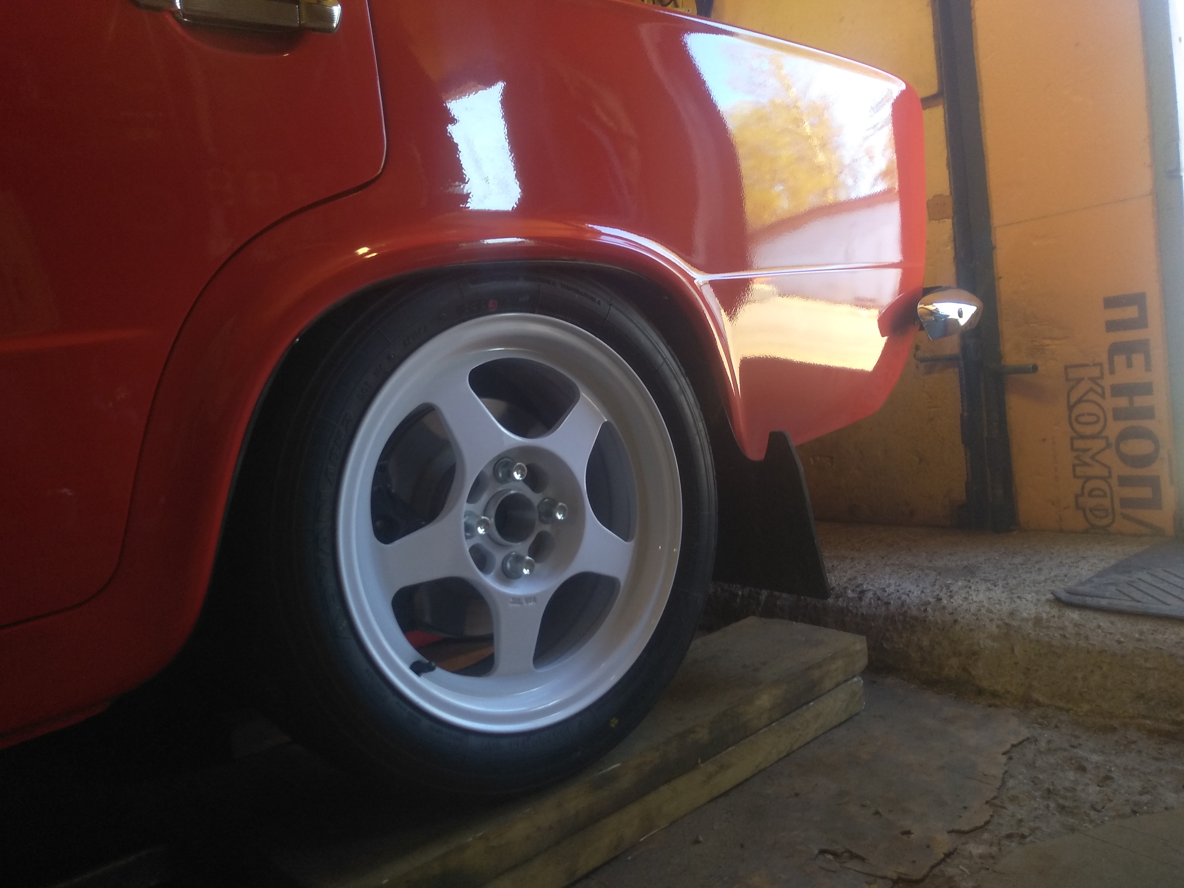

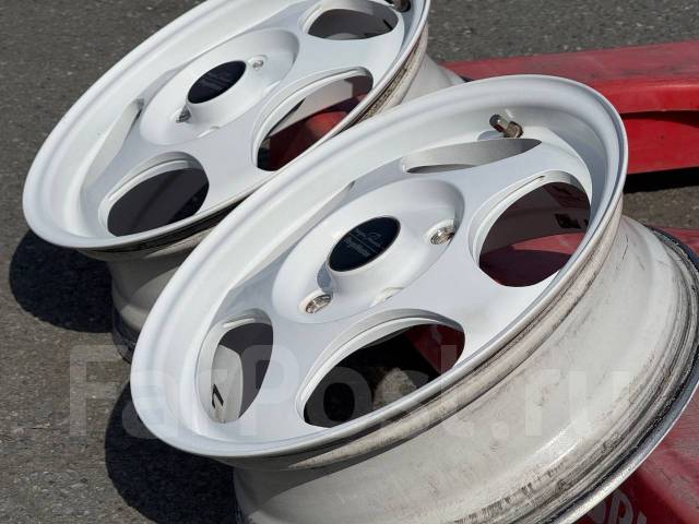

В 5/4/2026 в 10:07, павлик сказал:
вес всего 4.7кг,
поправьте меня, но вроде кованые диски столько весят? а эти ведь литьё?
6 часов назад, igorich сказал:
Всмпо альфа/лидер 6.3/6.5 кг весят с такой же шириной.
Тут некая технология...
"Flow Forming — технология производства колёсных дисков, которая сочетает традиционное литье и раскатку (ковку) обода под давлением".
Но при этом, вес очень близок к оригинальным desmond regamaster evo. 6.5J 3.9кг весят.
тоесть он ещё и легче ковки
меня именно вес удивил, ковка же считалась самой лёгкой всегда
16 часов назад, igorich сказал:
Ковка ковке рознь, оригинальные Desmond тоже кованые, но они на два кило легче всмпо, почему? Да они просто очень тонкие, полка внутренняя на 3-4мм тоньше и везде где только можно залезть фрезой- снято мясо, даже с рёбрышек пяти лучевой звезды.
Вот здесь хорошо видно канавки

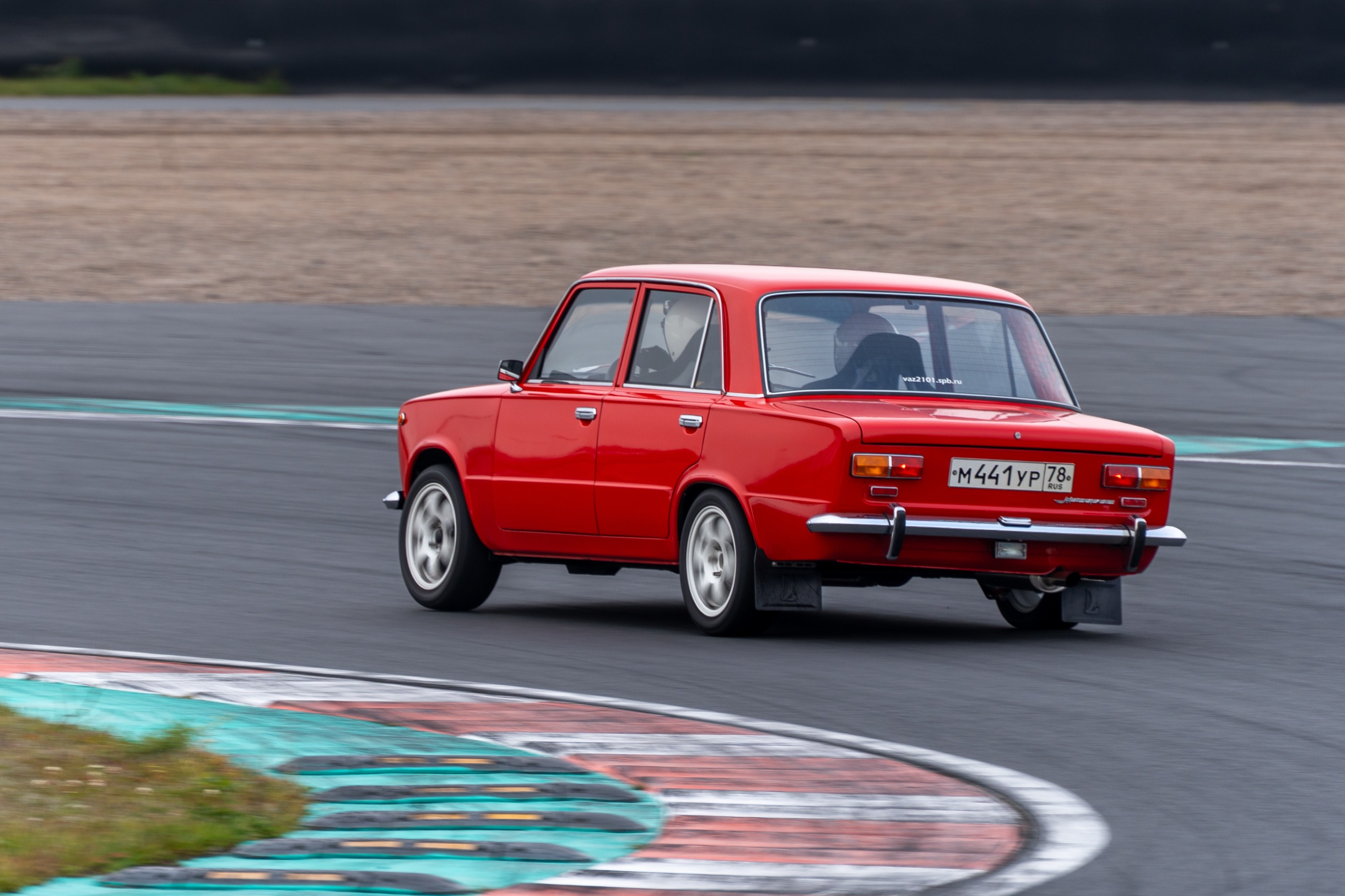

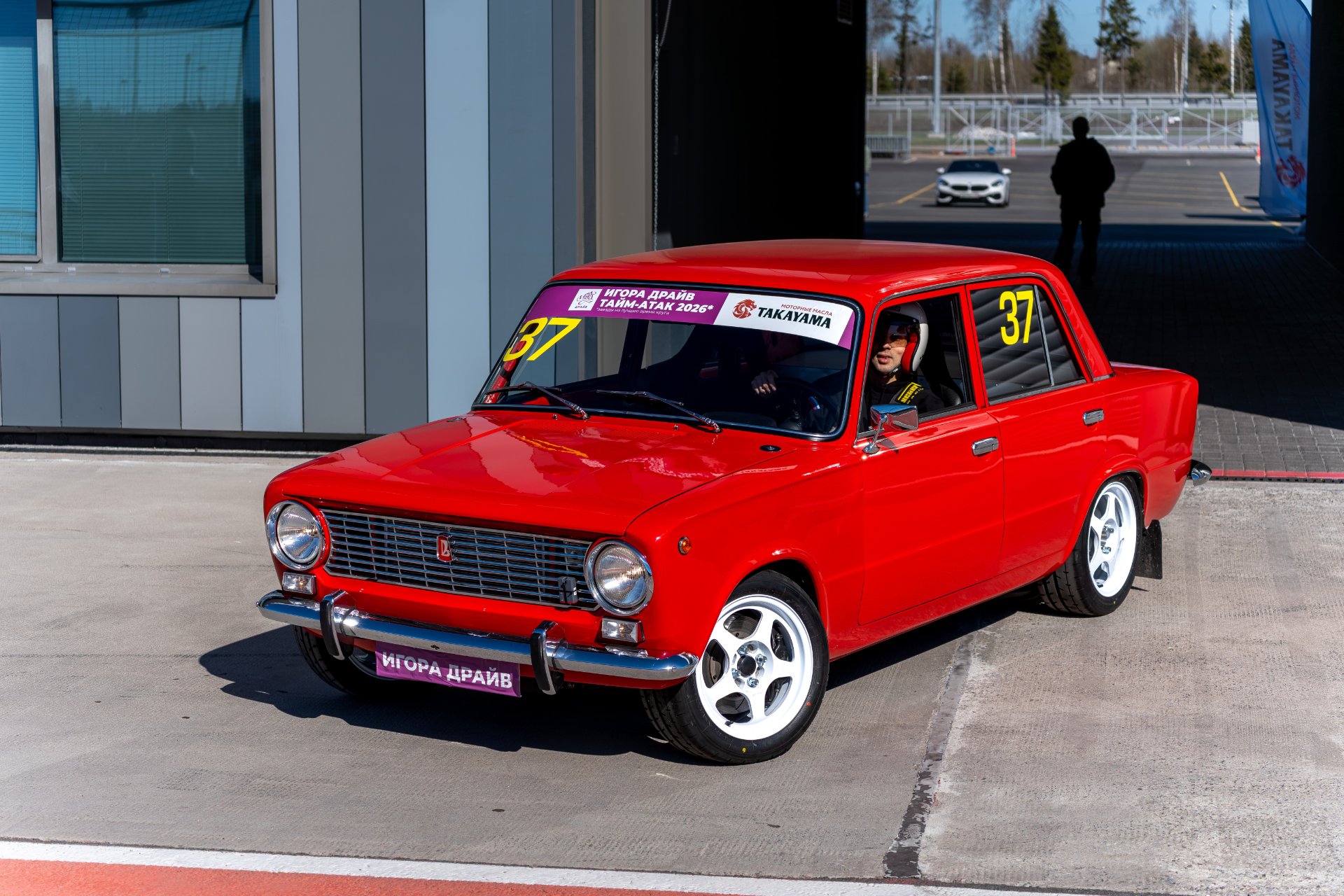

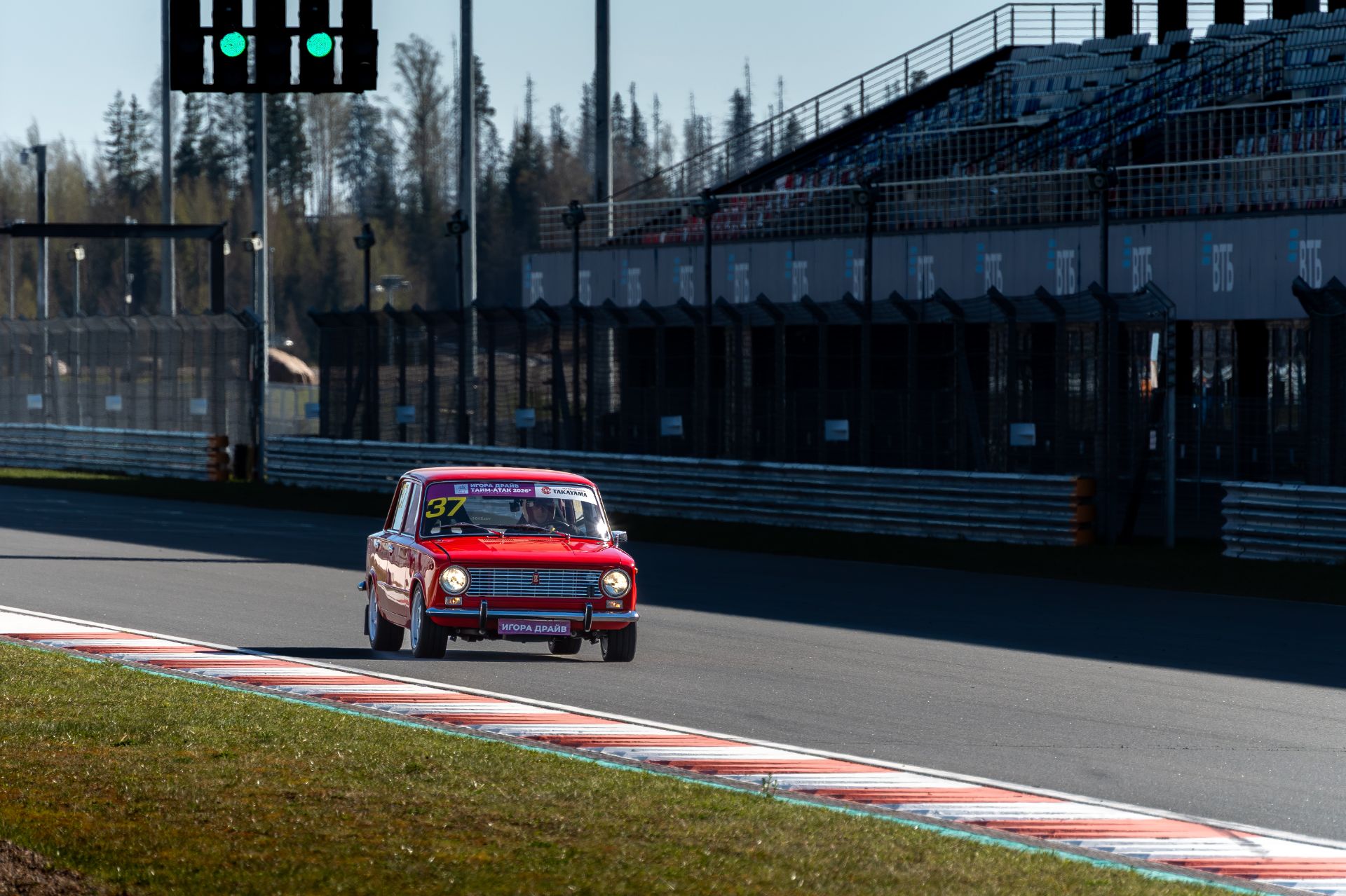

В прошедшие выходные наконец то выбрался на гонки и поехал на первый этап Игора тайм-атак. Там будет всего четыре этапа и пора бы уже посетить родную стихию, тем более машина давно для этого готова.
Из-за большого спроса, в этом году ограничения по количеству участников возросло почти вдвое и их стало 120, соревнование разбили на два дня, в субботу едут младшие классы, в воскресенье старшие.
Формат тайм-атак, гонка на лучшее время круга, выпускают в среднем по 15-20 машин, чтобы меньше было помех. Даётся 15 минут на тренировку и 3 сессии по 10 минут на заезды. На тренировке кстати, техком дополнительно проверяет скорость на прямых участках и примерно вычисляет соответствует ли мощность заявленной. На каждой машине вешается датчик телеметрии.

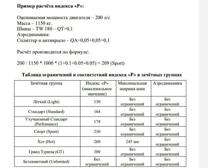

Регламент разделяет машины на классы по мощности и массе, в добавок накидывается коэффициент за покрышки с низким TW и дополнительную аэродинамику, там есть своя формула по которой высчитывается класс, но так же основное решение остаётся за техкомом.
Увы в "лайт" меня не пустили побороться с отечественной техникой, опытный глаз техкома увидел не менее 150 сил и отправил в самый насыщенный класс "стандарт", где едут довольно шустрые соперники, так что я как чувствовал, что на резине не стоит экономить.
Но в общем и целом подготовка машины им понравилась, коллективный осмотр даже малость затянулся, я даже переживал за остальных участников, т.к. я заехал за пять минут до закрытия, а ещё несколько машин ожидало за воротами, но вроде они всех опоздавших приняли.
Я так же заехал у них на весы, бензина было 2/3 бака и вес с пилотом получился 980кг. Запас есть небольшой, можно не переживать и не доливать бенз после каждой попытки, кстати выборочно и особенно лидеров, взвешивают после каждой попытки.
По замечаниям, были вопросы только к замкам капота, должны быть легкодоступными и без всяких ключей, в следующий раз сказали не пустят.
Ещё перед посещением техкома, надо было наклеить все наклейки с номерами и закрепить датчик. В общем то они довольно лояльно к ним относятся и то что не успели до клеить, повесили позже. А так довольно ответственно относятся к безопасности, проверяют состояние сидений и ремней, их состояние и наличие пусть и просроченной омологации.

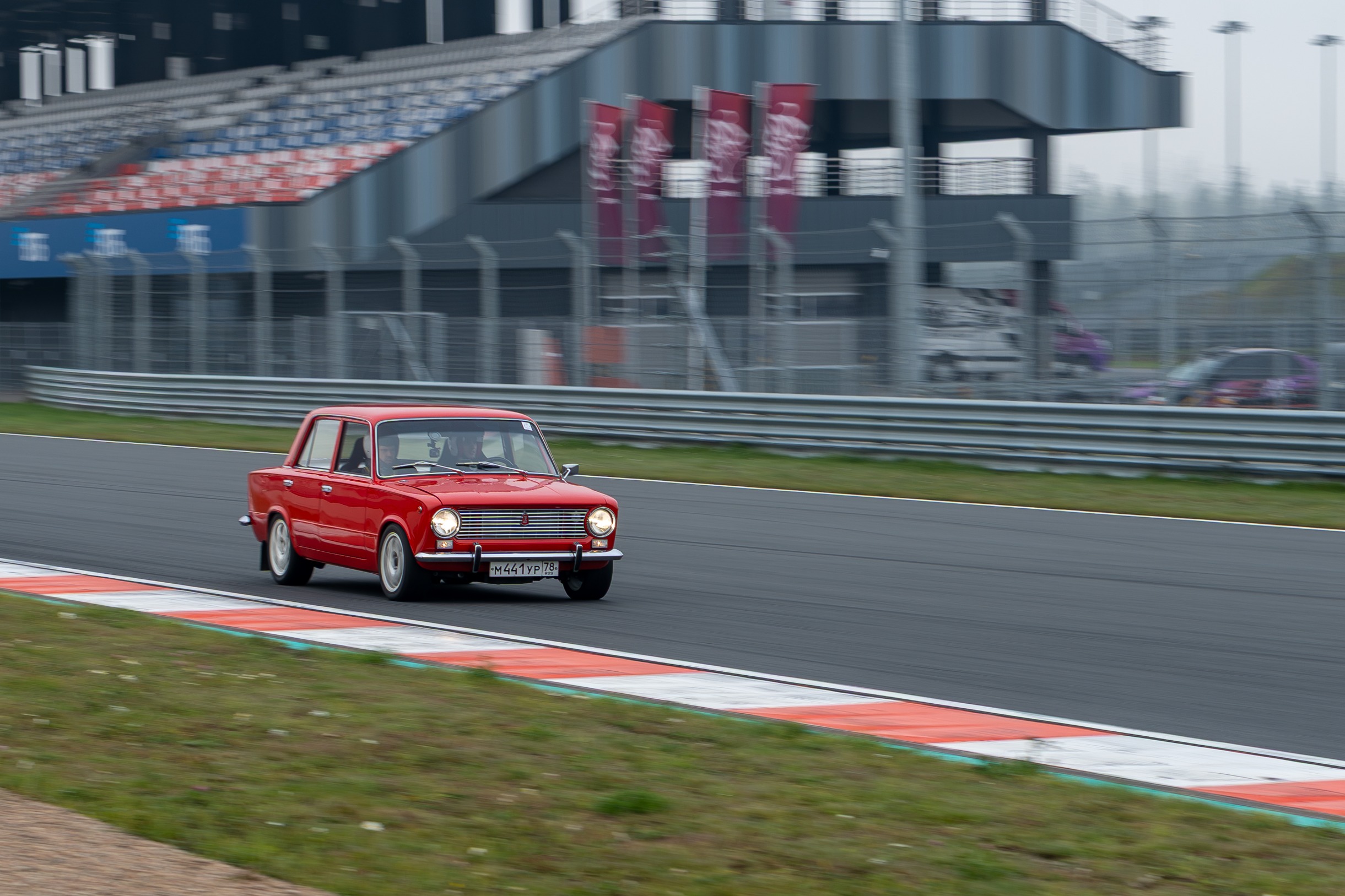

Пройдя все формальности и одев свежие колёса, направился в очередь на тренировку, т.к. в моем классе самое большое количество участников, аж 31, нас после тренировки распределили на две группы, быстрых и медленных, я естественно попал к тем кто послабее едет))
Главным помощником на гонках был брат))
Помчали...

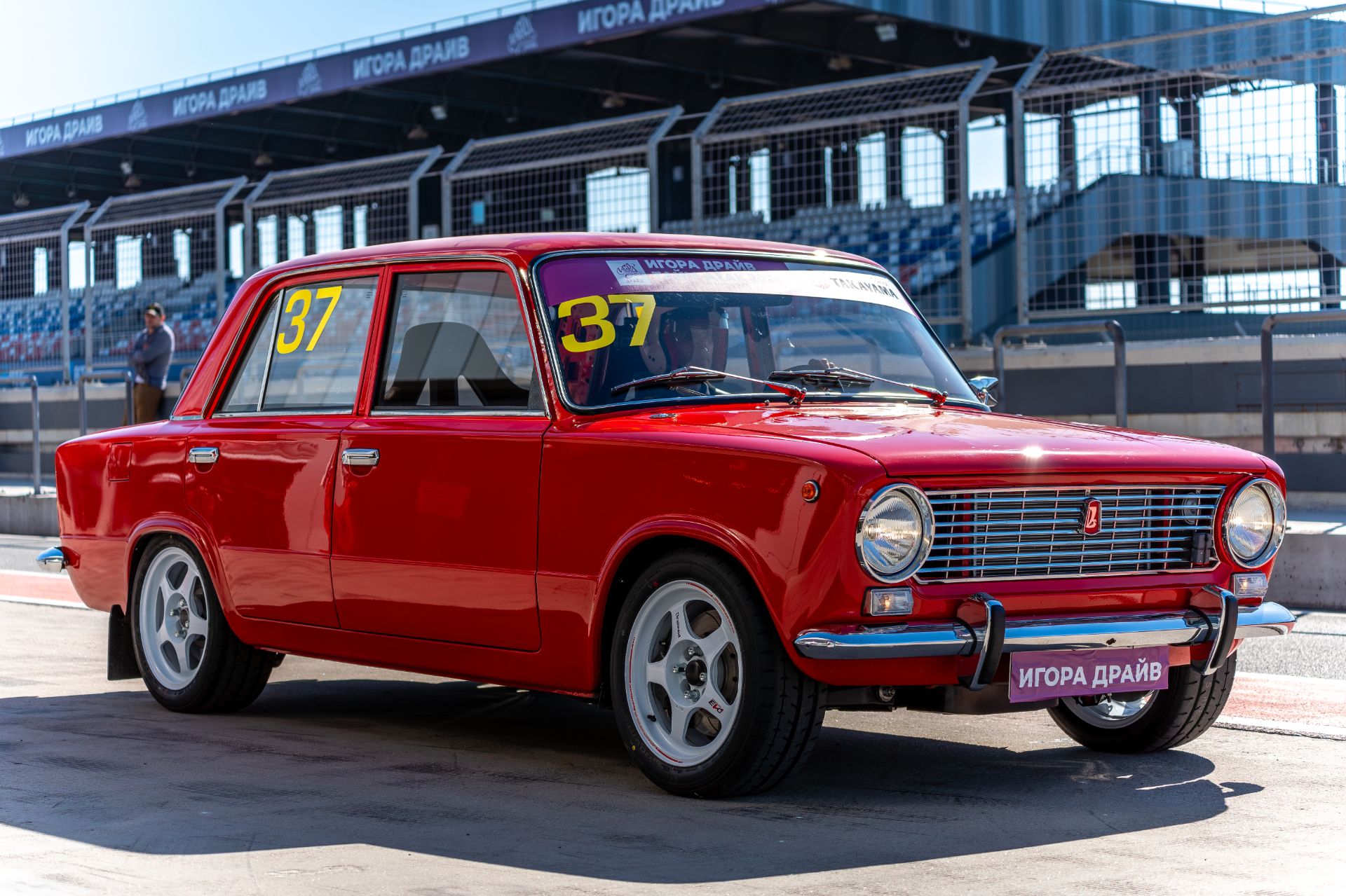

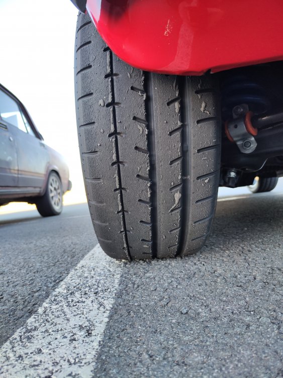

Развал хорош, износ довольно равномерный. Держак конечно чувствуется, по сравнению со стареньким федералом. Давление приходится постоянно контролировать, в следующий раз надо будет пирометр захватить, поглядим какая температура покрышки и равномерно ли она прогревается, заодно и диски тормозные погляжу.
00-19-04-IMG_20260502_193536.thumb.jpg.cd1864383207079750f7fe977ebb5771.jpg.03e75a356b294f6b7b2fc4ab4123be20.jpg

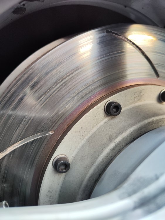

Диски тоже малость прокалились, после поездки домой стали почище)))
00-18-51-IMG_20260502_204347.thumb.jpg.f071be9494c6ddff1edd58aa82fe38e9.jpg.3992b2b45be4c60b2f254b946e093e25.jpg

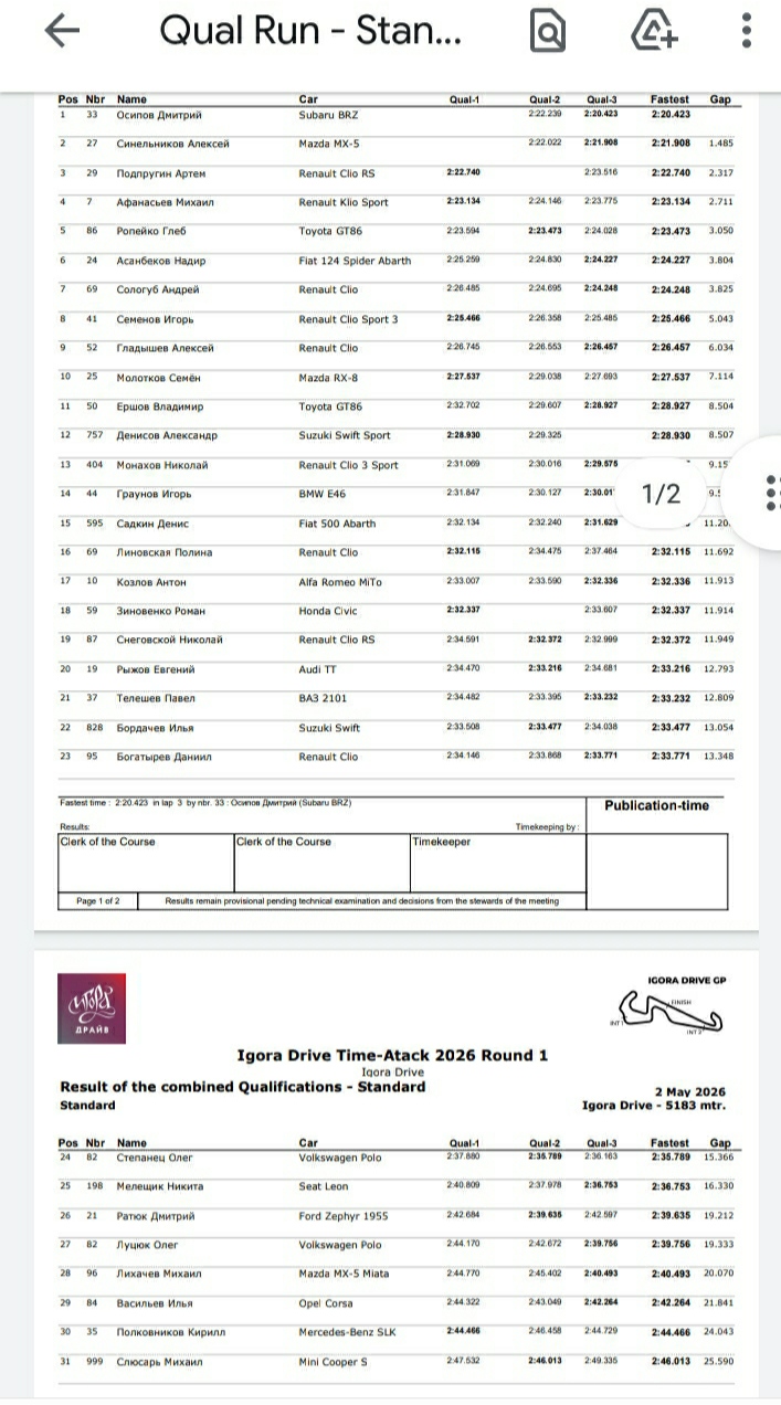

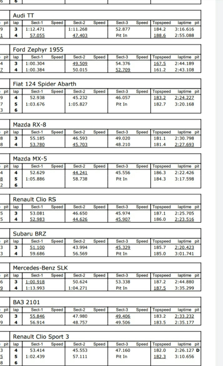

Что касается результата, прошлогоднее время улучшил на 7 секунд, очень много вопросов к траектории, там не мало времени теряю. Общее время тоже пока не сильно радует, на тумбу запрыгнуть практически не реально, но в первую десятку надо попасть.
Радует, что хоть по максимальной скорости не сильно отстаю, класс "лайт" на 10км/ч медленнее едет, от туда меня бы точно попросили, протесты от участников посыпались бы сразу:boyan:
В этот раз ехал использую только две передачи 3 и 4, очень понравилось, нет лишней нервозности на 2, выкручивая её в космос на небольшом участке. С лёгкими колесами как будто стало чуть пошустрее набирать скорость, особенно в дальней улитке, где на выходе всего 3,5 - 4т оборотов.
Со стоковой подушкой кпп, стала ехать значительно мягче, нет противной вибрации. С рычагами на ШС чуть острее стало управление, конечно надо бы и нижние переделать и на стабе поставить шарниры, но это всё потом, надо на данном конфиге выезжать из 2:30 и стремится к 2:25, как едут кольцевые жигули на всех пирогах.
Откатал без потерь, только по приезду в гараж заметил подтеки на стыке кпп с мотором, похоже надо вывести сапун в баночку:download:
Следующий этап будет по короткой конфигурации 4км 30 мая, для меня это новый конфиг и надо будет пристреляться к новым поворотам.
За яркие фотки в очередной раз спасибо Борису!

- выточить проставки колес 3мм на передок, без них диски цепляют за суппорта, а у меня какой то разнобой в запасе:panic:

Во первых потекла коробка с первичного вала, возможно чуть промахнулся и далеко забил сальник, а возможно и сапун не справлялся. В итоге переделал оба варианта и на всякий случай пружинку на сальнике на 5мм укоротил, взял кстати "севи", а что может и вправду пойдет, сайлентблоки у них вроде не плохие.
В добавок промыл коробку после обкатки от стружки, заодно масло процедил, лучше всё же топливный фильтр использовать.
При беглом осмотре обнаружил, что подшипник вторичного вала, со стороны сальника, практически свободно проворачивается в задней крышке, удалил сальник, вынул подшипник и посадил его на вал-втулочный фиксатор, да да, он и тут будет не лишним, так же как и на заднем фланце, который обычно люфтит на шлицах.
Коробку обратно собрал, штуцер под шланг за место сапуна забил, на тот же фиксатор)) И выточил заглушку с 2мм отверстием, чтобы коробка легко дышала.

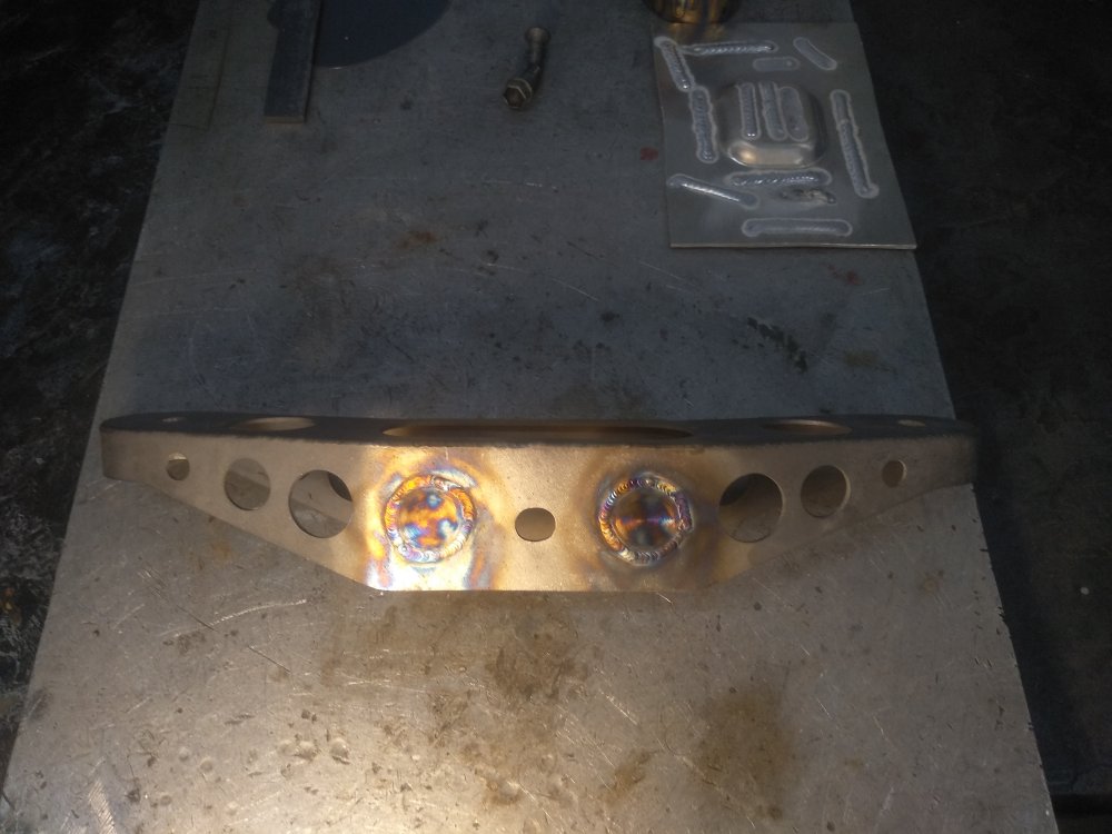

Из неприятного, на выхлопе треснул кронштейн. Как известно нержавейка при нагреве прилично расширяет и выхлоп на 7-10 мм удлиняется на конце паука. Я сделал небольшую ошибку, закрепив его на жёсткую к КПП, пришло время исправлять, правда по временной схеме, всё же надо резиновую опору ставить и выдумывать кронштейн.
А пока согнул условно эластичный подвес. Поглядим как он будет жить.

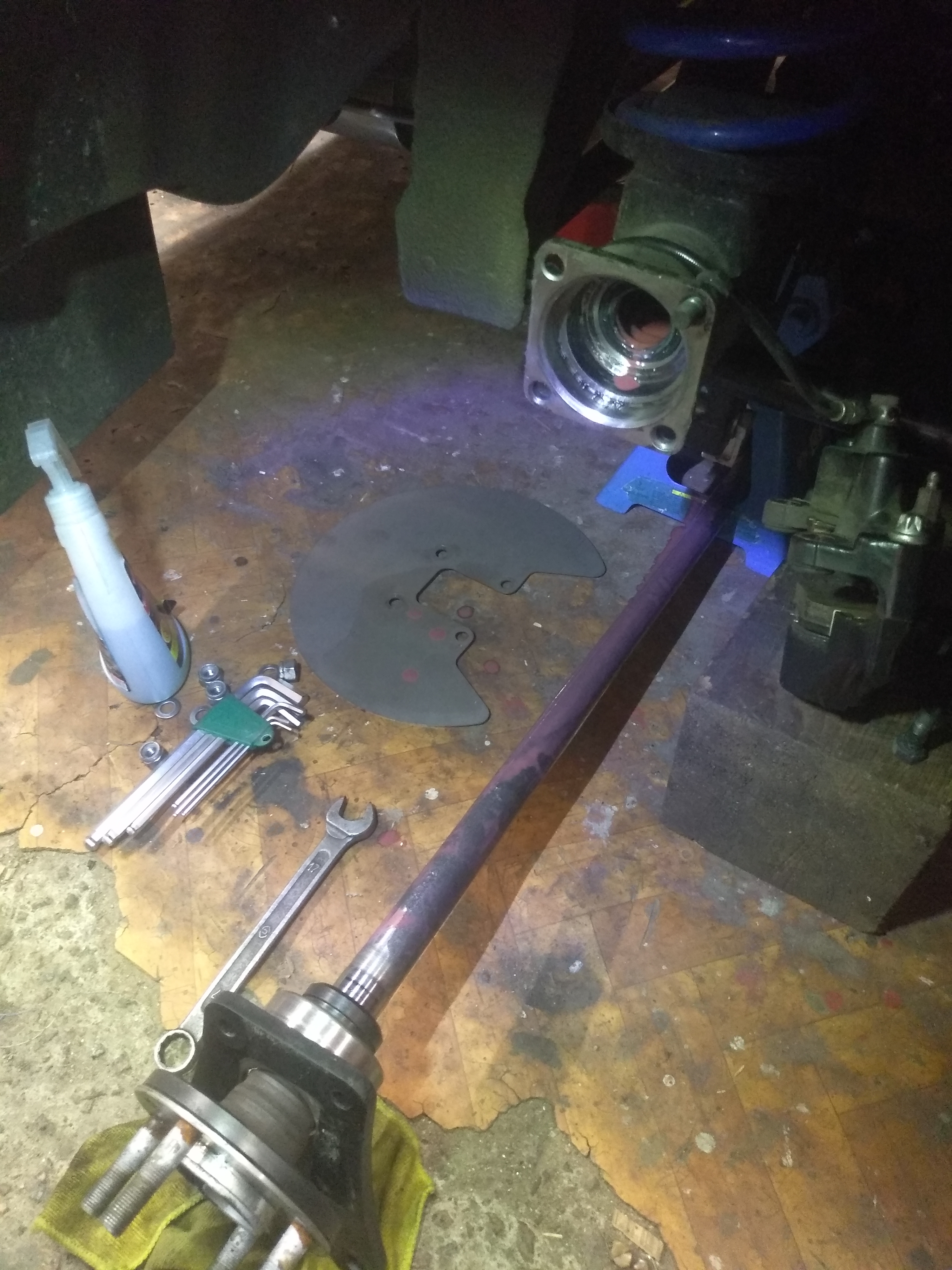

Так же была ревизия задних полуосей, т.к. были посторонние звуки в резких поворотах, хотел убедиться что стопорные кольца не убежали. На одной, лишь на 0.1-0.2мм подшипник не стоял до упора, пробовал пресом продавить, но на 18 тоннах стопор не сдвинулся, а вот пресс зассал)) оставил так.
А вот сами подшипники заметно подустали, хороший держак начинает сказываться, крутятся явно шумнее чем новые. Пока оставил их на месте, лишь смазку обновил. Люфта на них можно сказать нет.
Надо будет в будущем переходить на двухрядные подшипники и сразу внедрять усиленные полуоси, AVT уже залежались на антресоли))
При осмотре обнаружил следы от тормозного диска на задних суппортах, на ниссане диск на 2мм тоньше. Поэтому решено было проточить диски хотя бы на 1мм.
А на перед были выточены 3мм проставки из листа, теперь есть небольшой запас до суппорта.
Так же надо было переделать, то что вызывало вопросы у техкома, а именно замки капота, с ключами не допускаются. Поглядев китайский ширпотреб, решено было выточить самостоятельно! Алюминий наше всё)) Шплинт пока оцинкованный, но потом можно будет нерж найти. Шайбы оставил старые, только рассверлил их. Надо будет немного доработать и отцентровать получше, но в общем и целом, мне понравилось. Чтобы не стучали, на палец одел пружину и при удалении шплинта, капот удобно приподымается, как со сток замом.
Заодно, пока была снята коробка, примерил новый колокол от нивы спорт/тревел, которые сейчас с переднеприводным мотором.
Прям очень хочется перенести стартер на левую сторону, а то с пауком он не очень дружит при сняти КПП. По длине он ровно на 20мм больше, но при этом с него можно спокойно срезать это лишнее расстояние с внешней стороны, без потери прочности.
IMG_20260523_141609.thumb.jpg.9c07f2a75a49d626fcd5b795cab48622.jpgIMG_20260523_154442.thumb.jpg.158760327dabe2f6656d6765be6ff4f8.jpg
Снизу надо лишнее срезать.
Пока отложу его, но он у меня точно встанет в ближайшем будущем, на макетный блок точно))) Надо ещё стартер раздобыть, то ли от гранты, то ли от весты...

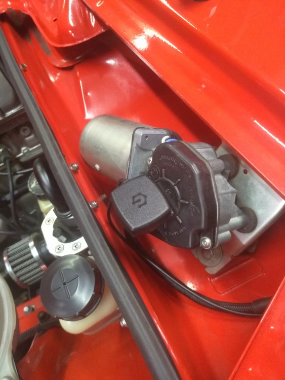

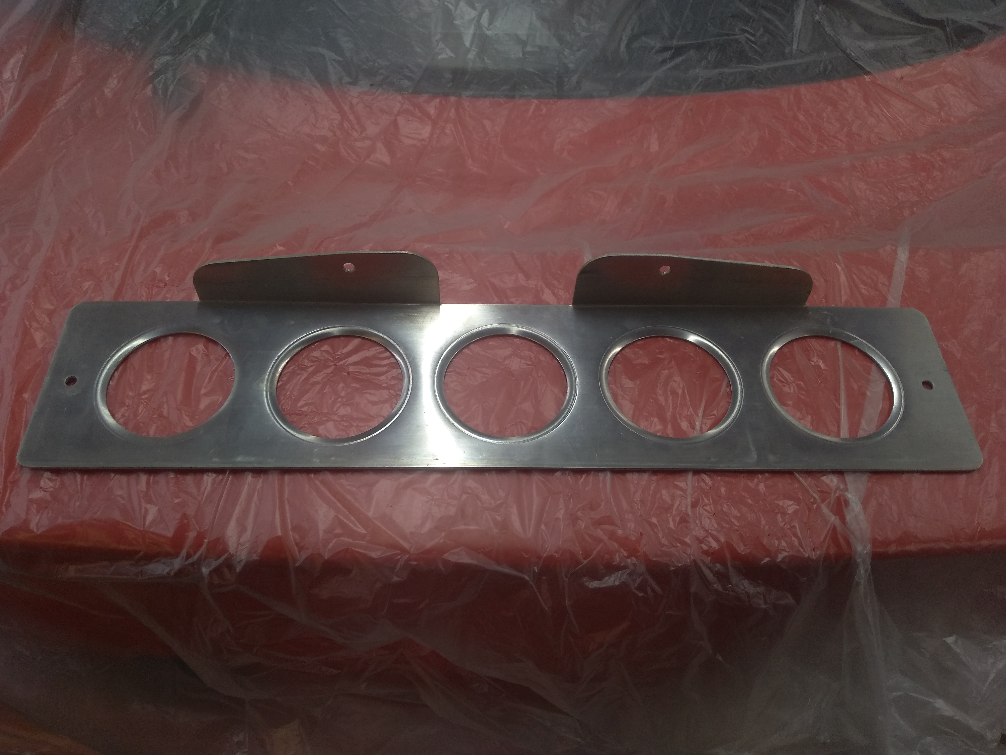

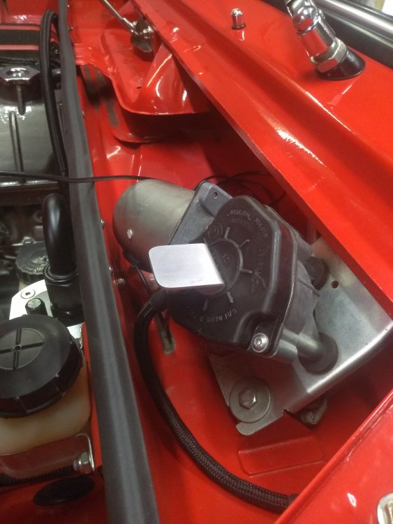

Так же меня неожиданно озарило и я нашёл отличное место для кнопок, чтобы управлять приборкой. Раньше они были где условно подсос, но в ремнях до них руки не дотягивались и приходилось тыкать шариковой ручкой)))
За место замка поставил, точнее там у меня была заглушка, напомню рулевая колонка у меня от гольфа и там он расположен довольно близко к рулю.
Пультик с таким дизайном уже давно используем, поэтому достаточно было чуть удлинить заднюю часть. А дальше дело за малым, напечатать на 3д принтере.
Переключатель дворников как раз вверх уходит и ничего не задевает. Красные кнопки сочетаются с красным салоном местами))

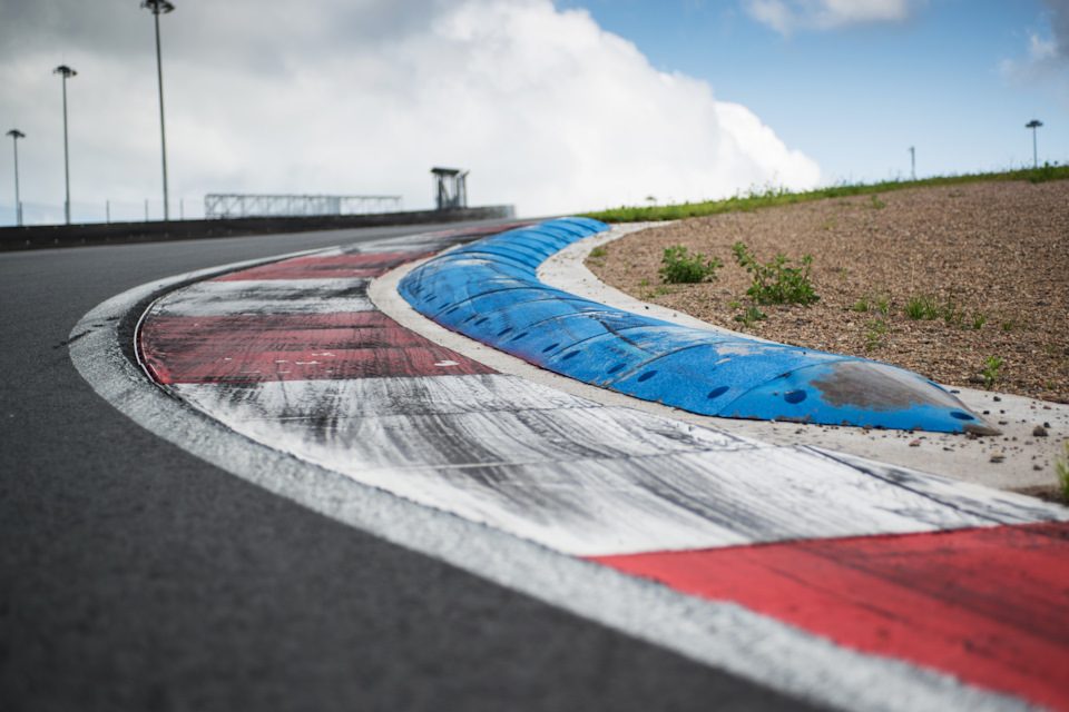

А что же собственно гонка? Взнос уплачен заранее, поэтому отступать нельзя, даже не смотря на погоду. 30 мая было довольно прохладно и пасмурно, в городе дождик лишь накрапывал чутка, а чем ближе подъезжал к Игоре, лило уже довольно интенсивно и рассчитывать на сухой асфальт уже не приходилось.
Как раз пригодился подарочный сертификат, который подарил@Годный Гид
За него прям огромное спасибо!
Его использовал чтобы взять дополнительную тренировочную сессию (ещё и на следующий этап осталось), а то короткий конфиг я ни разу не ездил, а по мокрому тем более))) Довольно интересное поведение машины, вроде всё как обычно, если ехать зимой, но происходит гораздо быстрее, но руки и ноги сами всё делают и за всё время, не было ни одного разворота. Хотя по мокрому, многих уносило за пределы трассы.
Быстрый темп сложно было держать, не хватало зацепа на торможении и передние колеса шли юзом, приходилось заметно раньше тормозить и прерывисто оттормаживаться. Судя по износу покрышек, блокировалось переднее правое колесо, я это и на руле чувствовал, уводило в сторону. Надо будет качнуть тормоза, да и не плохо бы тормозуху поменять, всё же 5 лет прошло...
Да и под дождь можно было передние аморты переключить на слабый режим, они у меня зажаты на максимум, правда для этого их снять надо... И развал как будто поменьше проситься, задние покрышки во всю ширину теплые, передние с внешней стороны ледяные были, но тут уж ничего не поделаешь.
Как итог опять 20 приехал, но из 27 в своем классе.
pJRsPLgSXDNDWe9aKp_l71Y-LBUtBVuGCJ12QHS61kuJzZNgIR8LooJ6-uNu2wd0sIjcHyArWGUEAvg3_3fM42C2.thumb.jpg.9c32dfba50dc63f902807d48d717ef86.jpg
Это заезд с тренировки...
Главное что?)), техника не подвела, только реле дворников малость залипло и пришлось на постоянном режиме ехать. Так же радует что коробка сухая. И после мокрого трека, покрышки очистились от кусков резины и стали снова гладкие))

- Допилить колодки передние.
