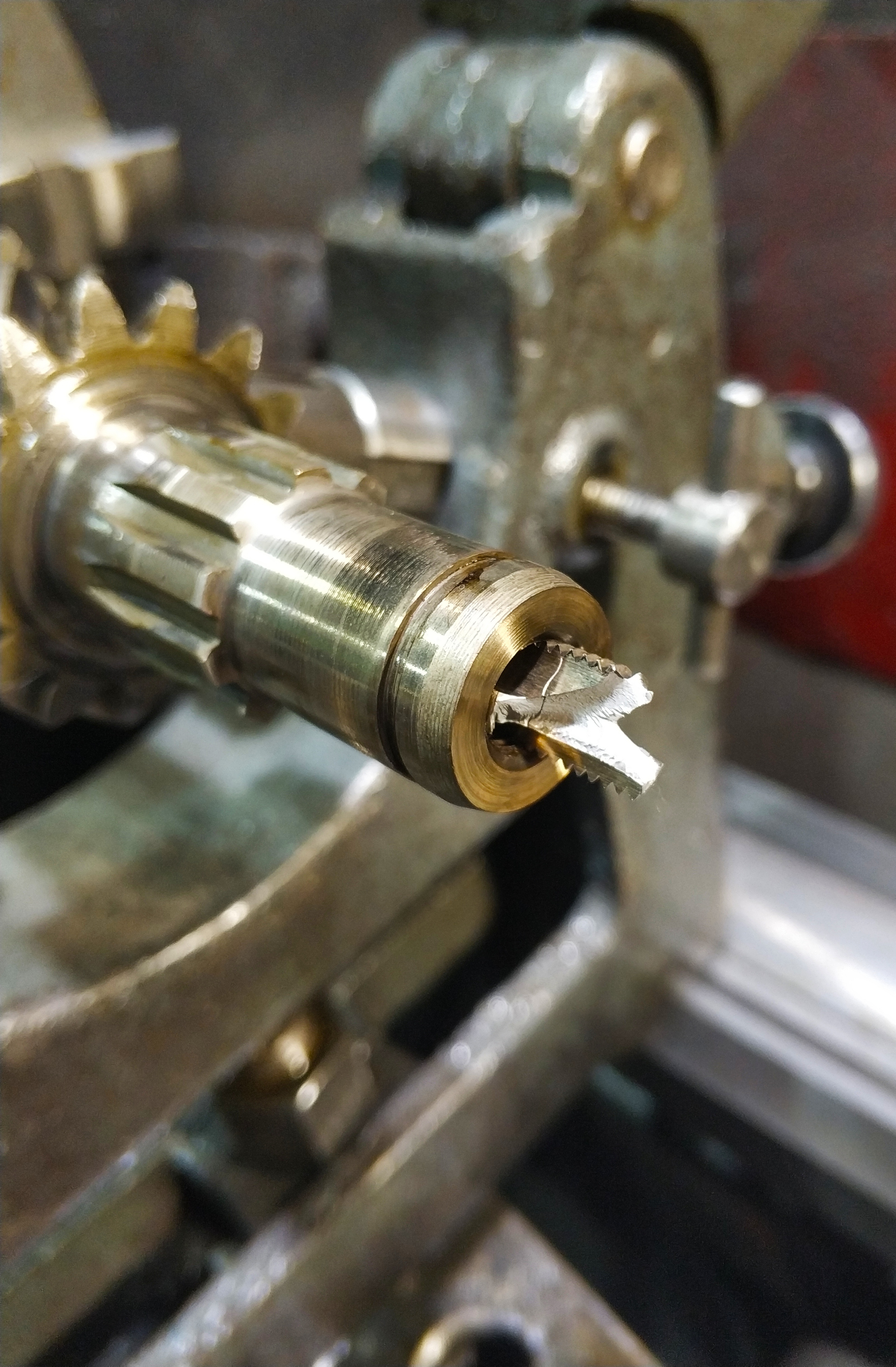

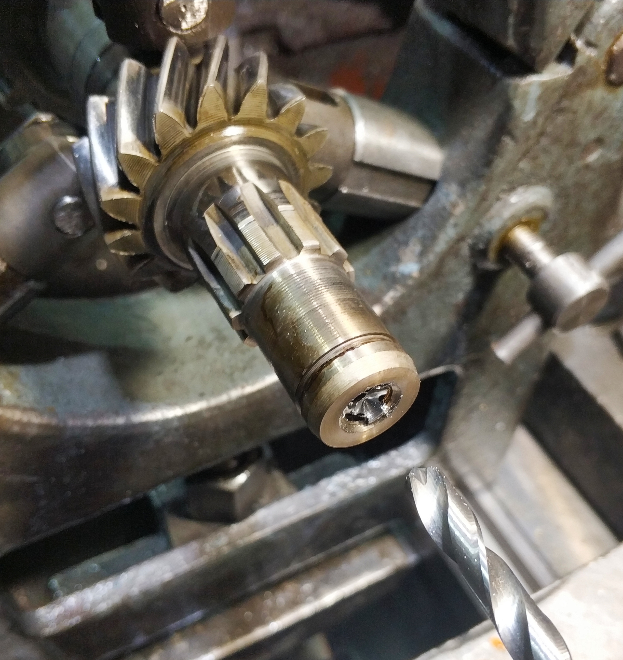

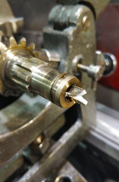

 Как нарезать резьбу в пром валу под болт крепления блока шестерён 5-ой передачи )IMG_20250211_225118.jpg

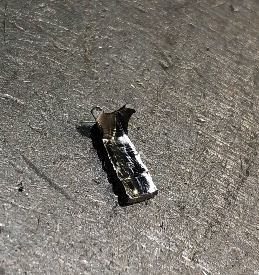

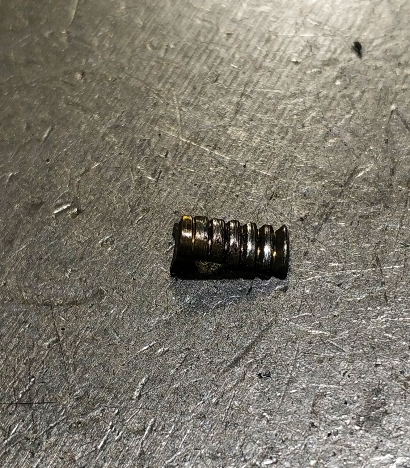

Ну да, я уже этим отвык заниматься, поэтому ковырять не стал, а просто его высверлил )
Унывать из-за китайских метчиков нет времени!

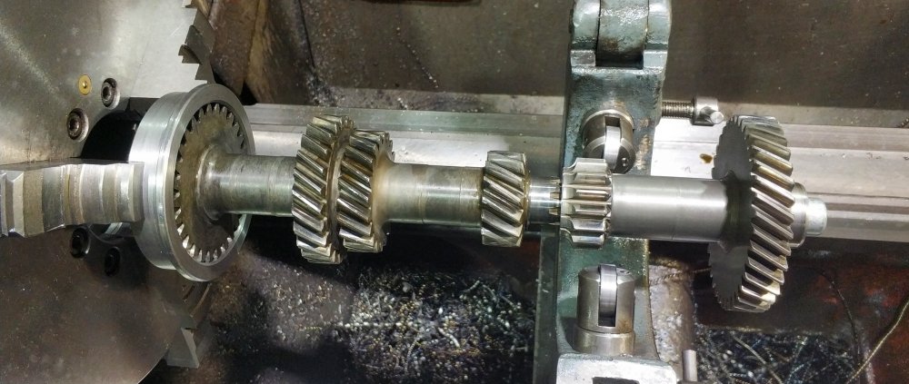

Кстати говоря, переделывая очередной промвал от 4КПП, обратил внимание на одну особенность: вал в сборе достаточно сильно бьёт в месте стыковки по шлицам. В начале списал это на то, что не установлена внутренняя обойма подшипника (она же дистанционная втулка). Но покрутив его на шлицах добился минимального биения. А ведь в каких то положениях он напоминал коленвал, не соосность около 0.3мм, а мы потом удивляемся, почему 5-ступки так мало ходят по сравнению с 4кпп, ломает болт блока 5-ой передачи, воют и умирают подшипники. Коробок этих собрано было не один десяток, но как-то на этот нюанс не обращал внимание. А тут случай, решил сделать резьбу не М10х1,25 как на стоке, а М12х1,25 и блок пятой передачи рассверлить за одно, болт очень хорошо подошёл от ГБЦ митсубиси паджеро спорт, их у меня много )
Ну а когда всё было сделано, тут и выяснилось всё выше описанное, пока вал на станке это очень хорошо видно. Без станка его можно на призмах проверить, подставив их под посадочные места подшипников, но вряд-ли кто-то этим занимался при переборке КПП )
