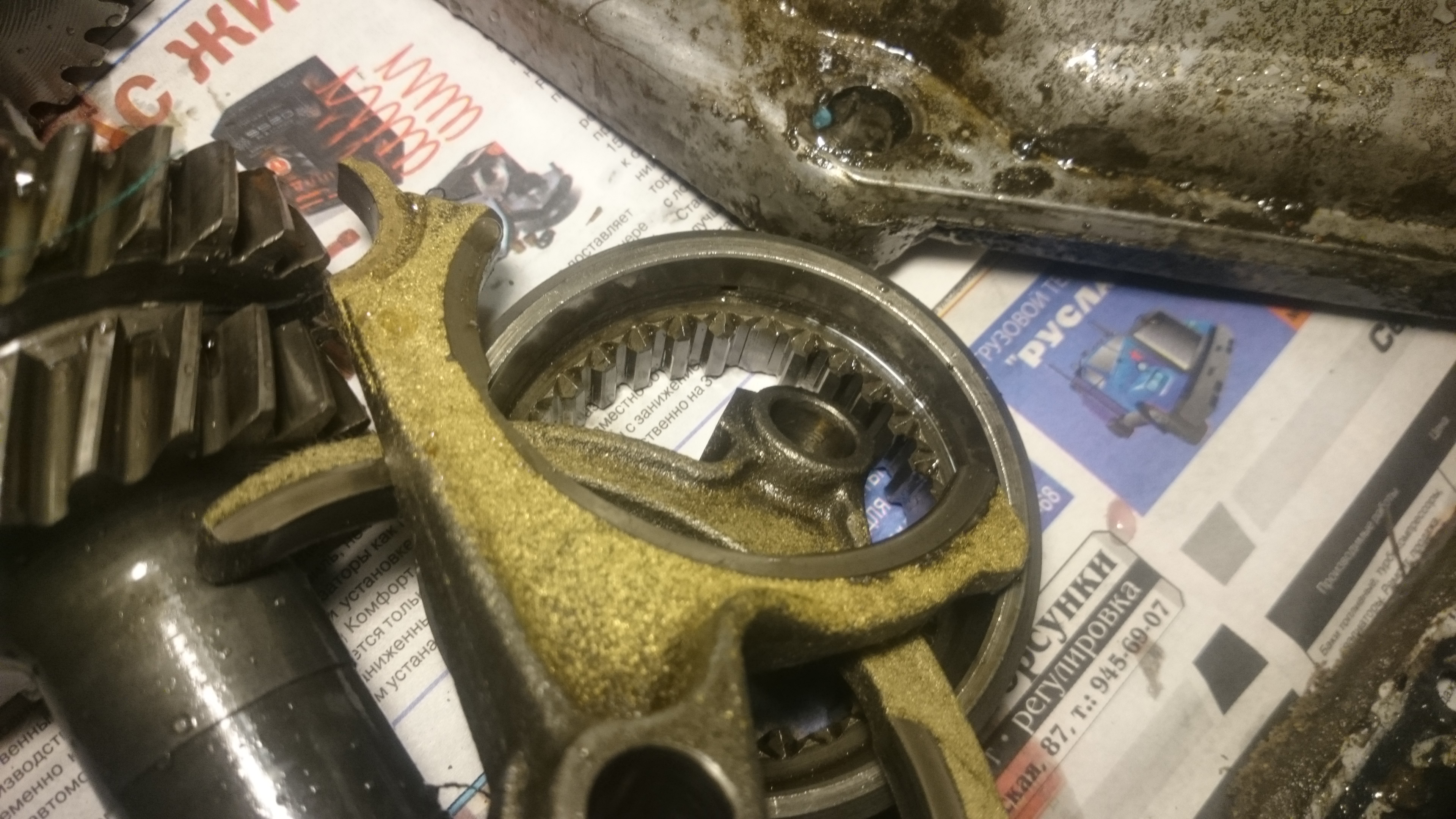

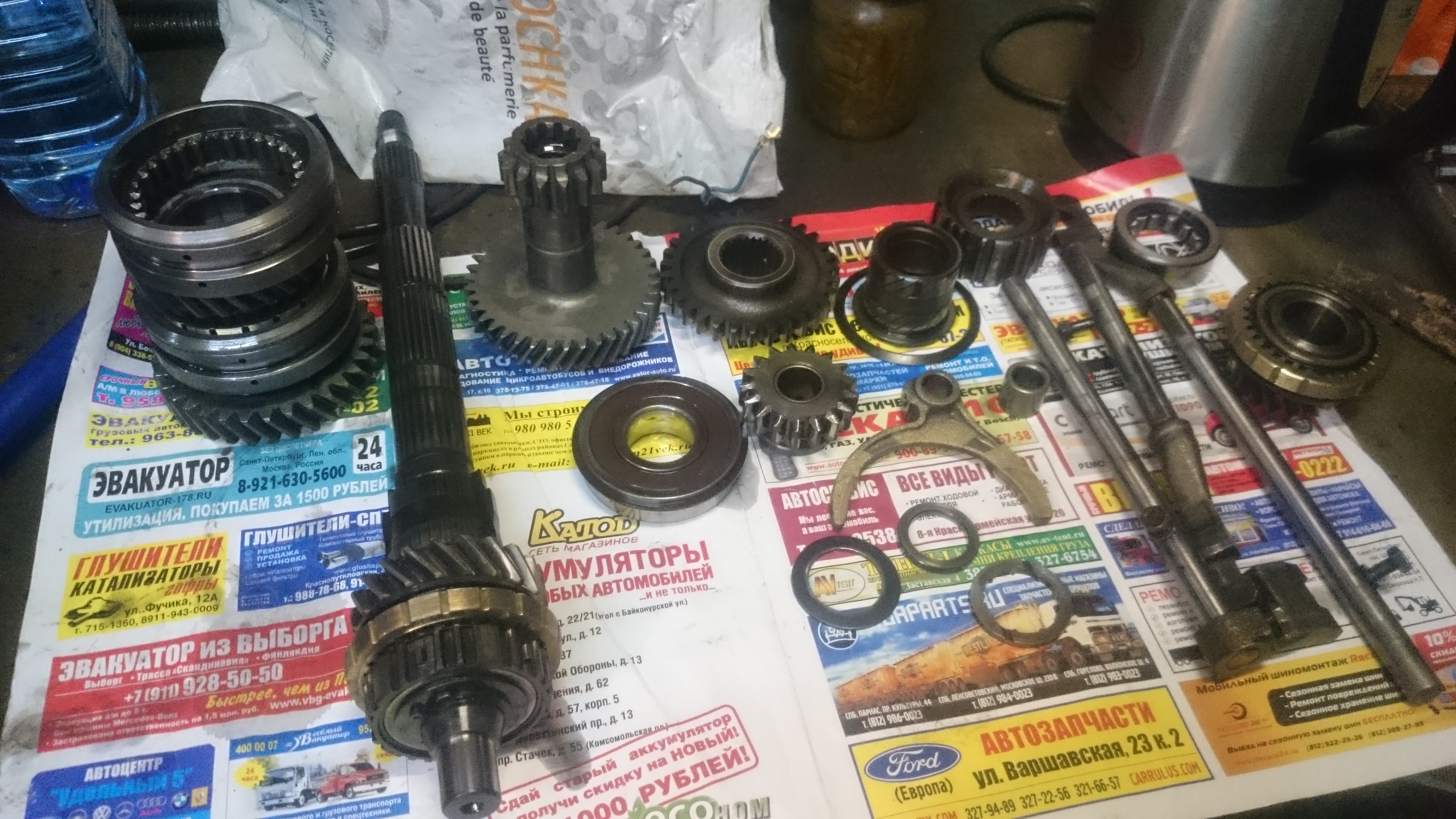

Разобрал сегодня коробку и даже как-то отмыл.
Тот который передней шариковый двухрядный. Шарики спрятались между картером кпп и колоколом. Там же были и зубья и стружка.

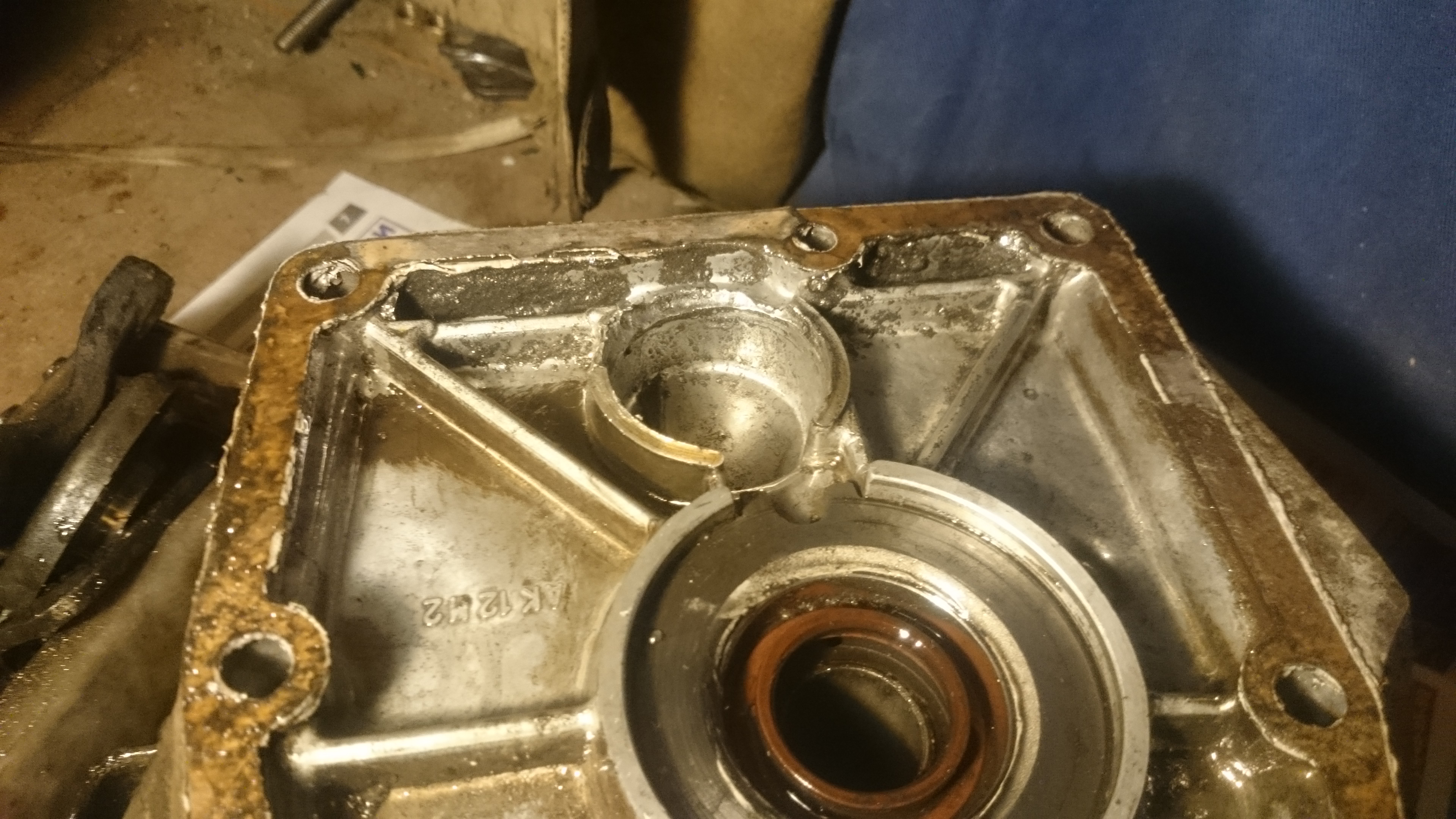

Из косяков - колокол на замену, картер скорее тоже (посадка под подшипник скорее проё) - наружная обойма подшипника лопнула.
Сломало болт, который прикручивает блок шестерен 5 передачи и ЗХ. Подшипники промвала надо все менять, муфта и вилка 5 передачи передает пламенный привет опять.
Сама шестерня 5 передачи тоже с износом. Примерно как в прошлый раз, только он в начальной стадии и не такой длинный и глубокий - в принципе еще тысяч 30 пробегает может. Первичку на замену, подшипник первички под вопросом - так вроде крутиться и люфта нет особо.
Промвал ваще красава:
А еще вилка со стороны 4 передачи тоже подточена, наверно и муфта тоже с износом.
Шестерни остальных передач нормальные, вилка 1 и 2 передачи как из магазина.

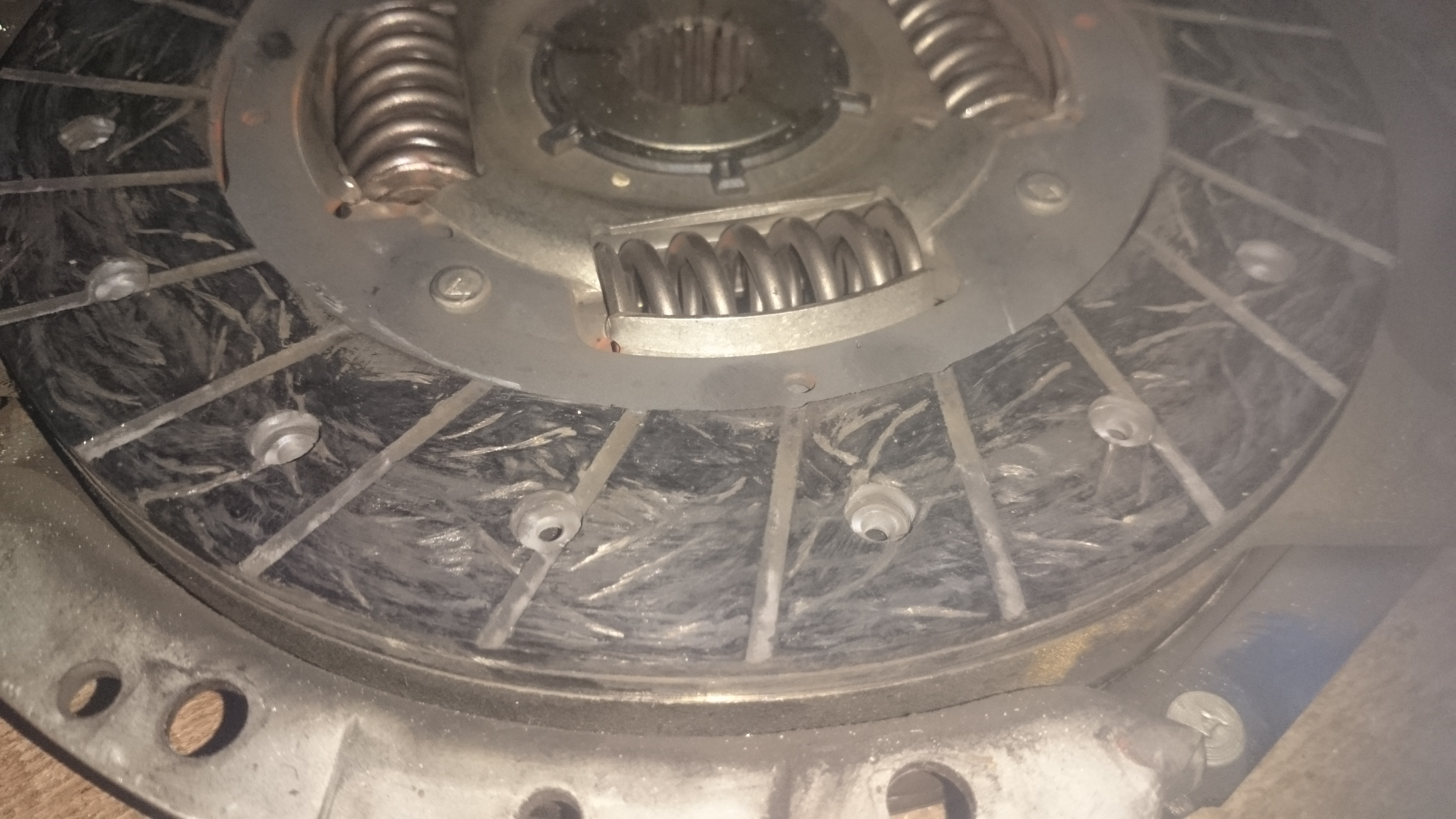

Сцепление тоже снял - корзина в норме, диску еще ходить и ходить, но он гладенький совсем и пружинки вращаются внутри как-то свободно. Оставлю в запас. Может в копейку вкорячим в голодный год.

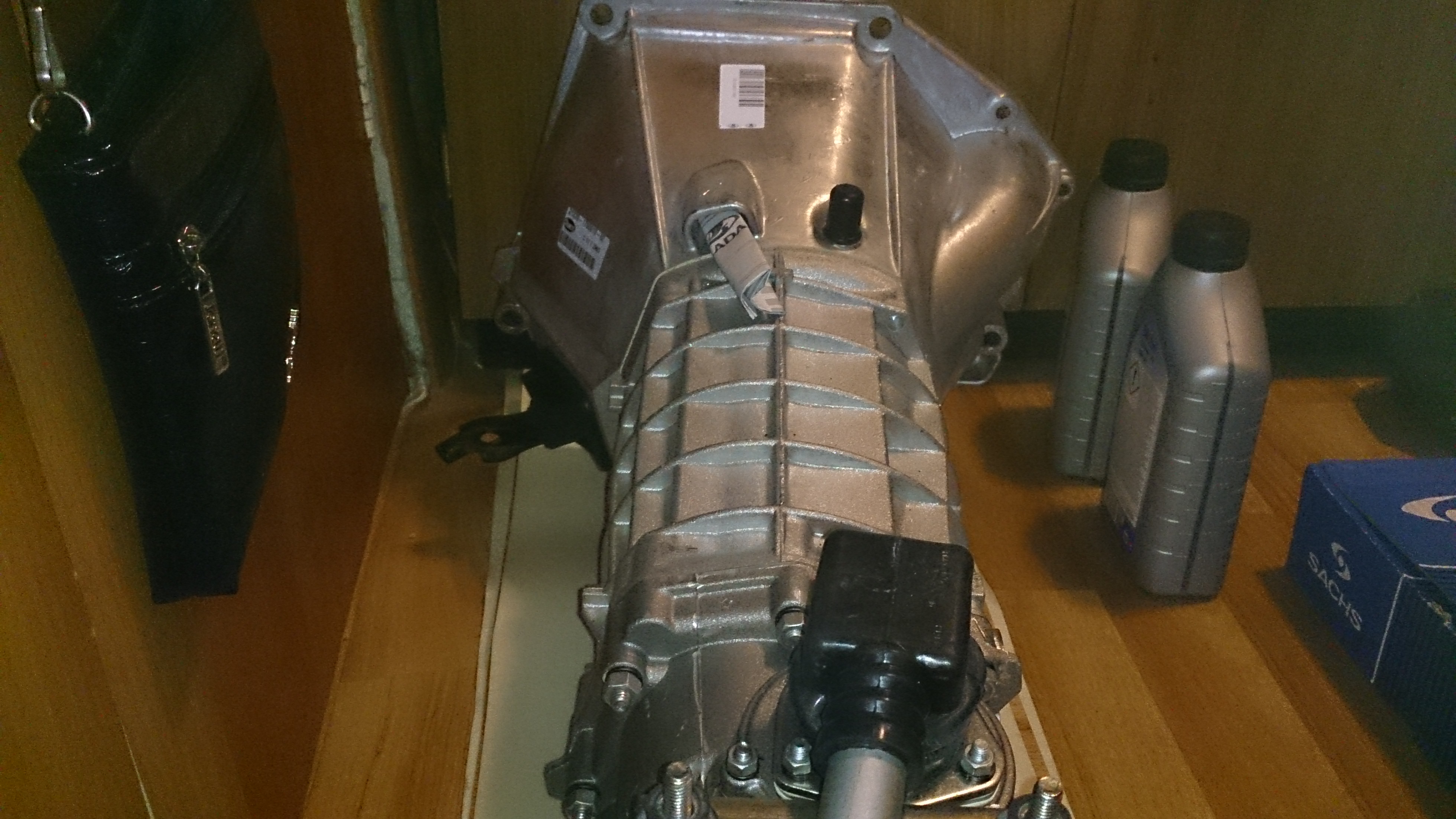

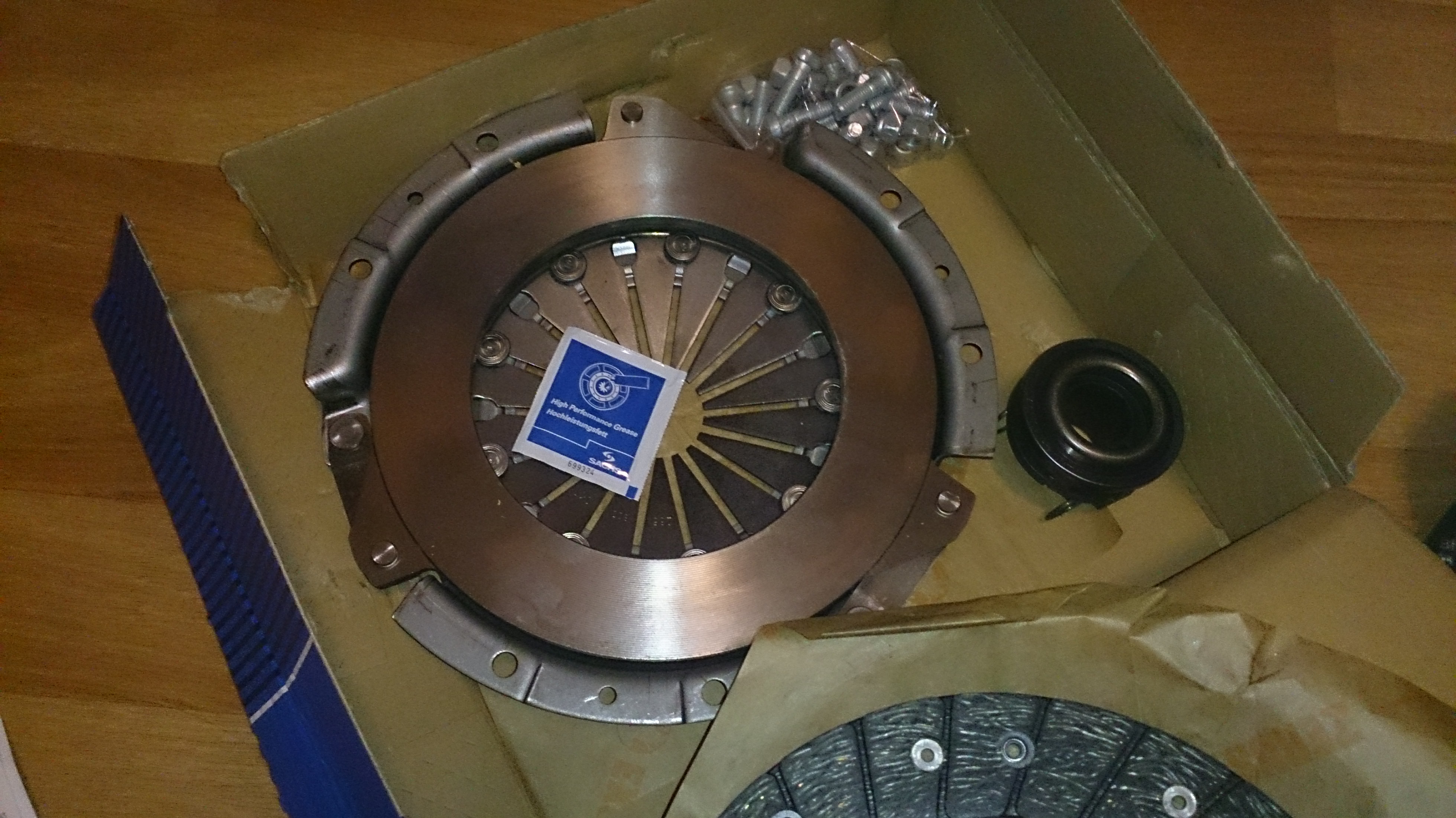

Так что пойду я завтра в нивамагаз за новым коробасом, сцеплением и маслом... Так наверно будет правильнее и быстрее. А эту коробку я как-нибудь на досуге соберу в запас. А вдруг!

да, качество выпускаемых подшипников упало, сколько помню, этот подшипник вообще не менял никогда, и всё нормально работало.
у Павлика кстати есть 5кпп старого образца у которой вилка 5-ой передачи бронзовая )
Саш, могу  4кпп поискать, в качестве донора..

У меня лежит родная 4х-ступенчатая с копейки. Но не вкорячить ее на ниву никак. От старых коробок мне там может только картер и колокол подойти... ну и муфты-вилки. Остальное там свое - ближайший аналог кпп 21074НО. По мастерам в гаражах похожу - чего-нибудь пособираю.
Ну а так я уже на машине приехал:crazy: Сегодня в обед с коллегой на его машине с работы сорвались в нивомагаз, обменял 30500 рублей на коробку, сцепу sachs, масло мобил и болтики-винтики. А вечерком за 3 с небольшим часа с братом все собрали. Новая коробка, кстати, оказалась залита маслом ТАД17, но каким-то новым не вонючим. Через тыщу сказали поменять надо.
Короче, едет, не шумит. Все передачи работают. Но пока некоторые, на самом деле только вторая чуток напрягает, как-то туговато включаются. По ощущениям похоже, что масло к фиксаторам штоков не дошло еще. Ну и синхронизаторы еще не притерлись.

Жестко её размолотило:blink: А в тот раз, при переборке, подшипники все новые были?
Можно ещё собрать старую коробку с рядом от копейки (первичка и промежуточный), только надо будет отверстие с резьбой сделать под пятую передачу, говорят с низов лучше едет)))

В прошлый раз я поменял все подшипник на первичном и вторичном валах. То что на промвале должно быть вечным - я так думал. Да и не было проблем с ними.
Надо было еще тогда новый коробас брать - он дешевле тогда стоил :biggrin:.
Кстати выжили только закрытые подшипники и игольчатый внутри. Все открытые подшипники пережевывали железные куски. Состояние роликов еще не рассматривал, но на внутренних обоймах (которые на валы одеваются) есть следы.

А еще я разобрал старую первичку, снял подшипник и вскрыл его. Он абсолютно нормальный - внутри находиться трансмиссионка, забитого туда литола обнаружено не было. Так что попадает туда масло.

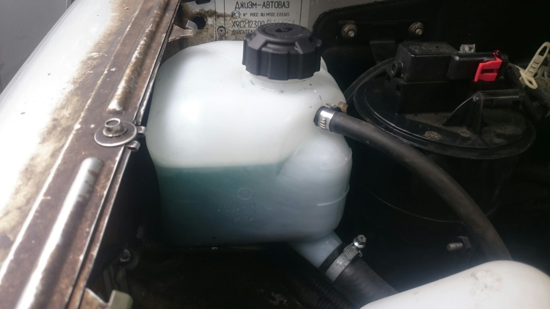

А уже перед отъездом я выгнал авто на улицу чтоб погрелась до электровентилятора - чтоб наверняка все прокачалось, уже почти закрыл ворота гаража и убирал инструменты внутри - как мне друзья кричат, что антифриз из бачка течет...
Короче - лопнул бачок чуть выше середины. Трещина идет сверху вниз. Когда в системе поднимается давление - антифриз оттуда разбрызгивается, как от веерной форсунки:crazy: И как только давление падает - никаких следов и намеков на эту трещину нет.
А я и понять не мог почему ОЖ наливаешь на холодную по середине, и через какое-то время его становиться меньше минимума и после этого не убавляется. Думал, что все это через помпу вытекает и испаряется. Бачок-то целый.  Отходил ровно год. Но там сразу было понятно, что он долго не отходит.
Загнал машину обратно в гараж - и поехал к брату на праздник. Завтра, после работы, пойду в нивамагаз за дорогим родным бачком и наверное в гараж его устанавливать. Так-то течь помпы была не основной проблемой.

Пришлось сегодня идти в пи-пи и брать там говнобачок за 129руб. На ощупь он вроде потолще того, который у меня сейчас, но резьбу, горловину и штуцера надо дорабатывать мерчендайзерским ножом.

Сегодня поставил новый бачок. Так-то вроде он прикольный, но когда прогрелся - стал мягким, как канистра. Думаю до морозов походит, а зимой или после нее опять умрет.
Вот что случилось со старым:

Сегодня, пока был сосед с нутромером, решил померить в старой кпп отверстие, где обойму раскололо. Проверил - там все в пределах естественного износа и не более 0.02мм эллипс. Но там ничего особо не мыто и грязной тряпкой вытерто, а вот с другой стороны промвала - беда - там 0.1мм яйко :biggrin:
И вот почему:
Трещинка - короче колокол и картер идет в цветмет. Мерить посадку под подшипник вторички не стал.

Но после работы я решил посмотреть там еще раз и обязательно уровень масла проверить. Как раз и брат подошел. Короче - масло в норме, в бачке масло не всплыло. Решили завести - все работает и все ровно. И тут я увидал истинную причину беды:
Термоусадочный расширительный бачок. Причем при нагреве он выпрямляется, а потом опять скукоживается.
В итоге пошел в нивомагаз за ГМ-бачком. Он на вес раза в 2.5-3 тяжелее того сызранского гэ из пи-пи.

Я думаю, даже почти уверен, что проблема именно в бачке. Так-то он жесткий, а как только чуть нагреется антифриз - чувствует себя канистрой из под дешевой зимней омывайки.
