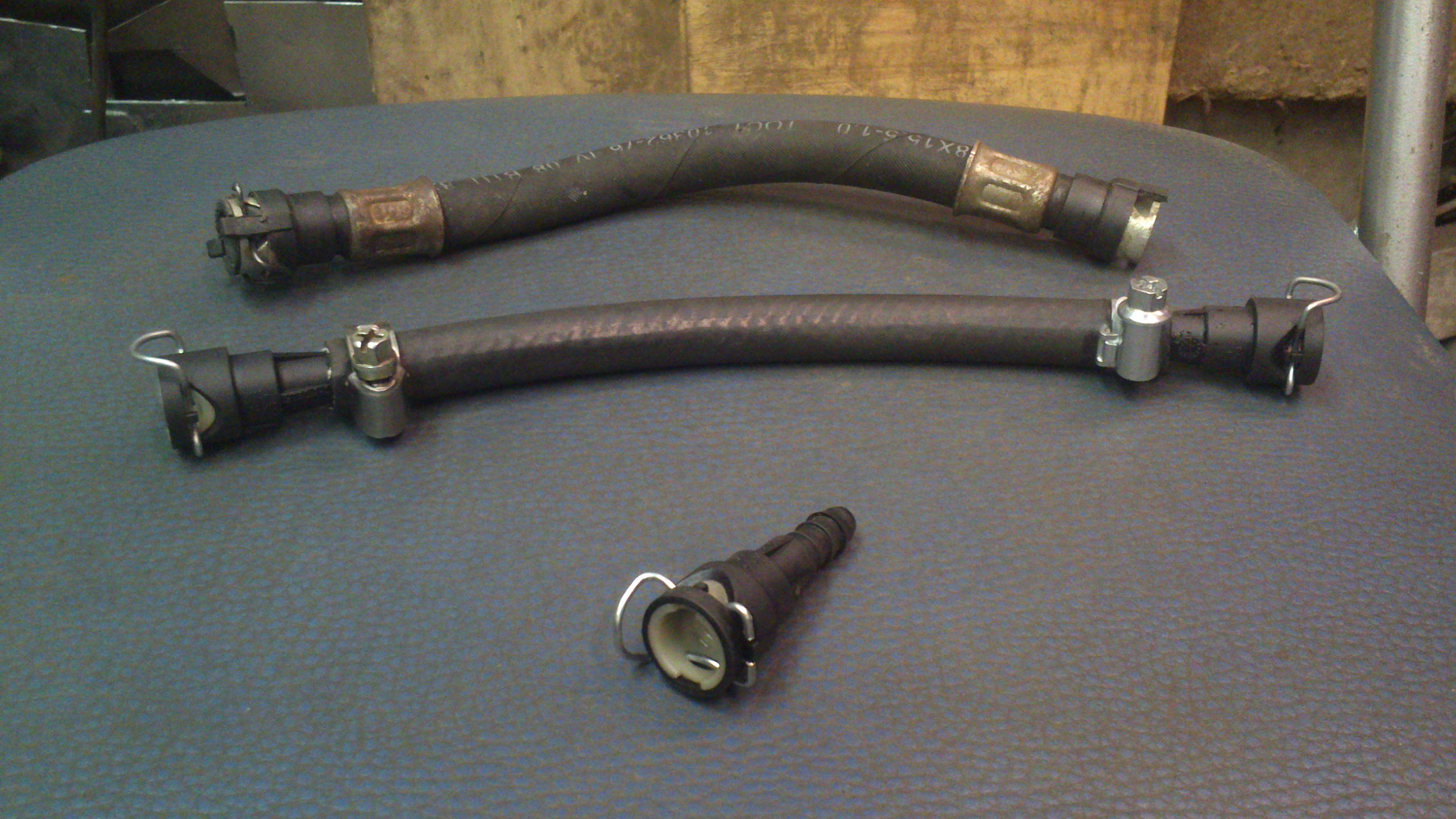

Новогодние морозы начинаются как обычно:crazy: В очередной раз потек бензошланг, сегодня смотрю капает..., всё в том же месте, когда было тепло, он лишь чутка запотевал, были попытки подобрать резинки на работе, но увы нужного размера нет, а теперь уже поздно метаться, магазин "мир-рти" до 9 не работает, брать новый хреновый шланг не вариант. Вспомнил про быстросъемы от калины, сгонял в "движок" там было двух видов, с двумя резинками и с одной, к сожалению двойной в наличии был только один, ну ладно и это сгодится. Пока собрал на простом шланге с хомутами, потом на работе возьму полиуретановый, можно будет натянуть без всяких хомутов...
Поставил, держит нормально, завтра утром ещё гляну.

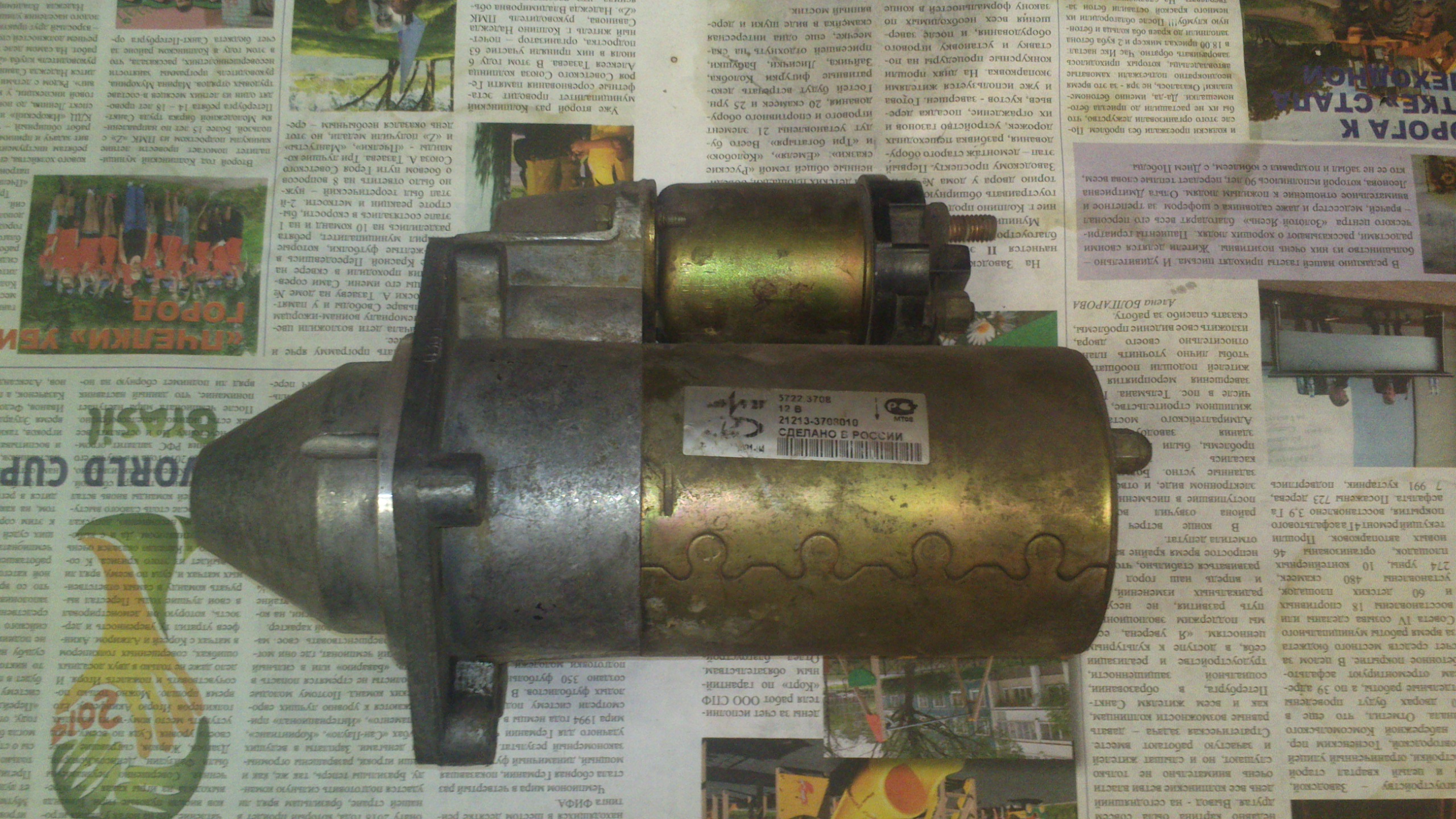

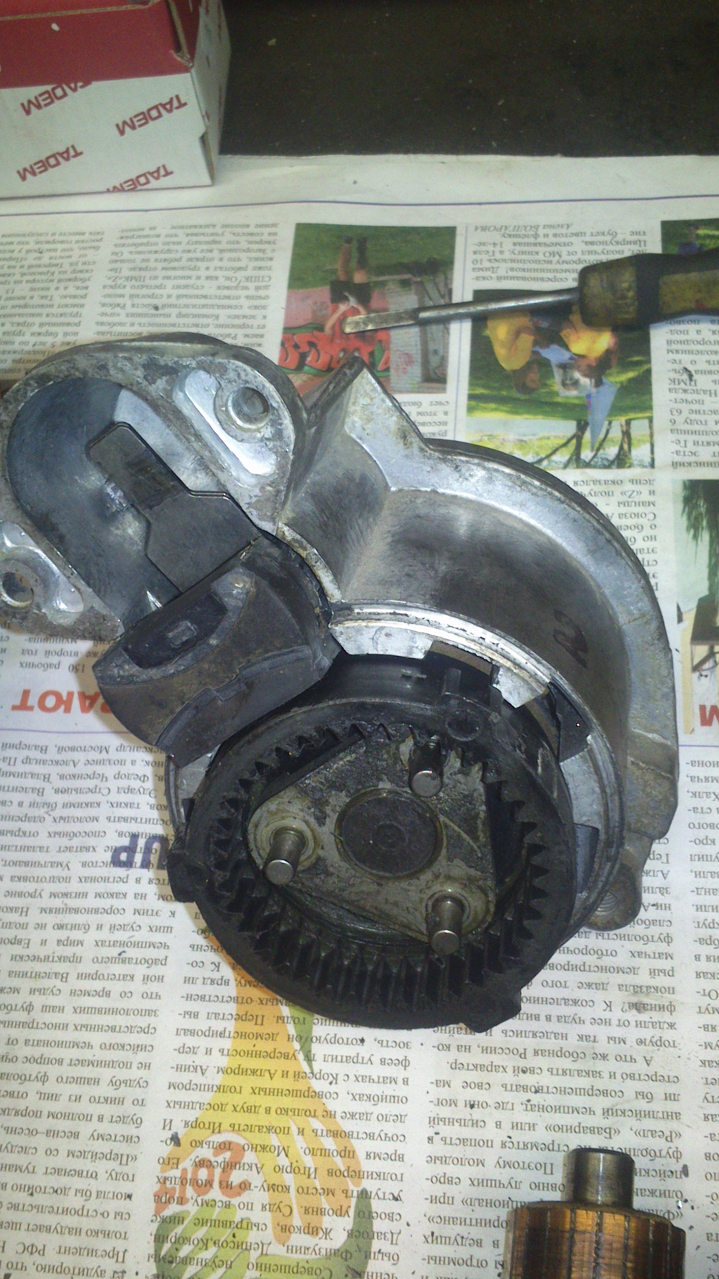

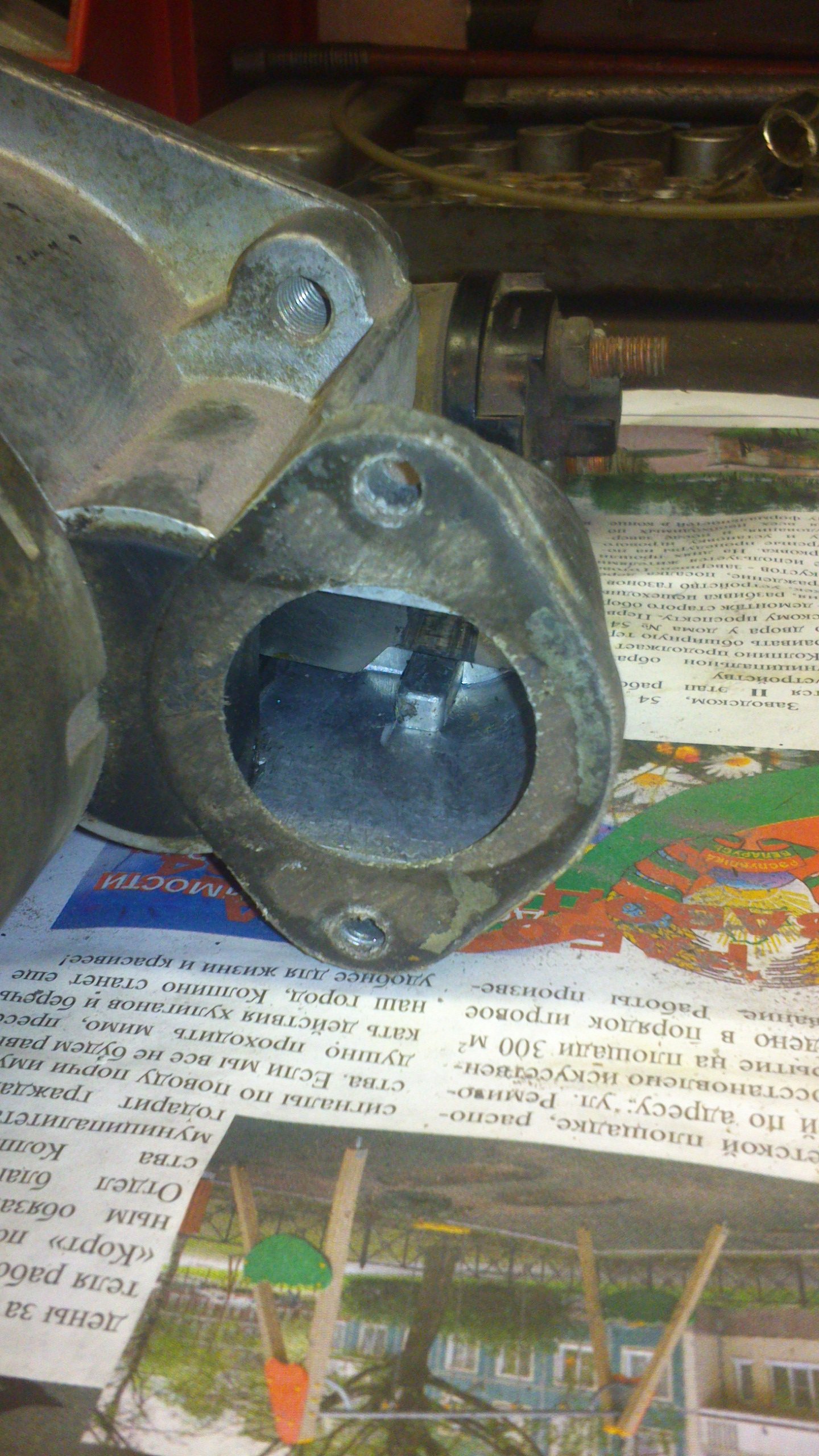

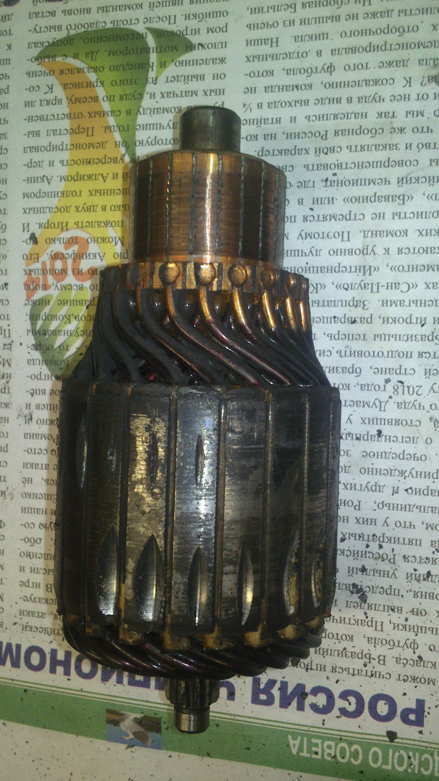

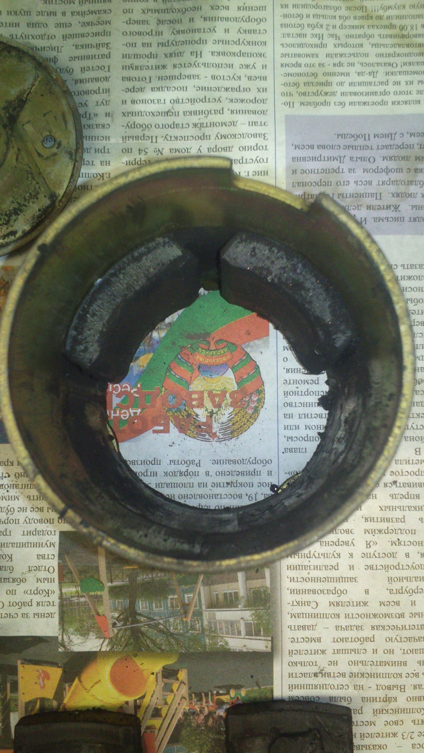

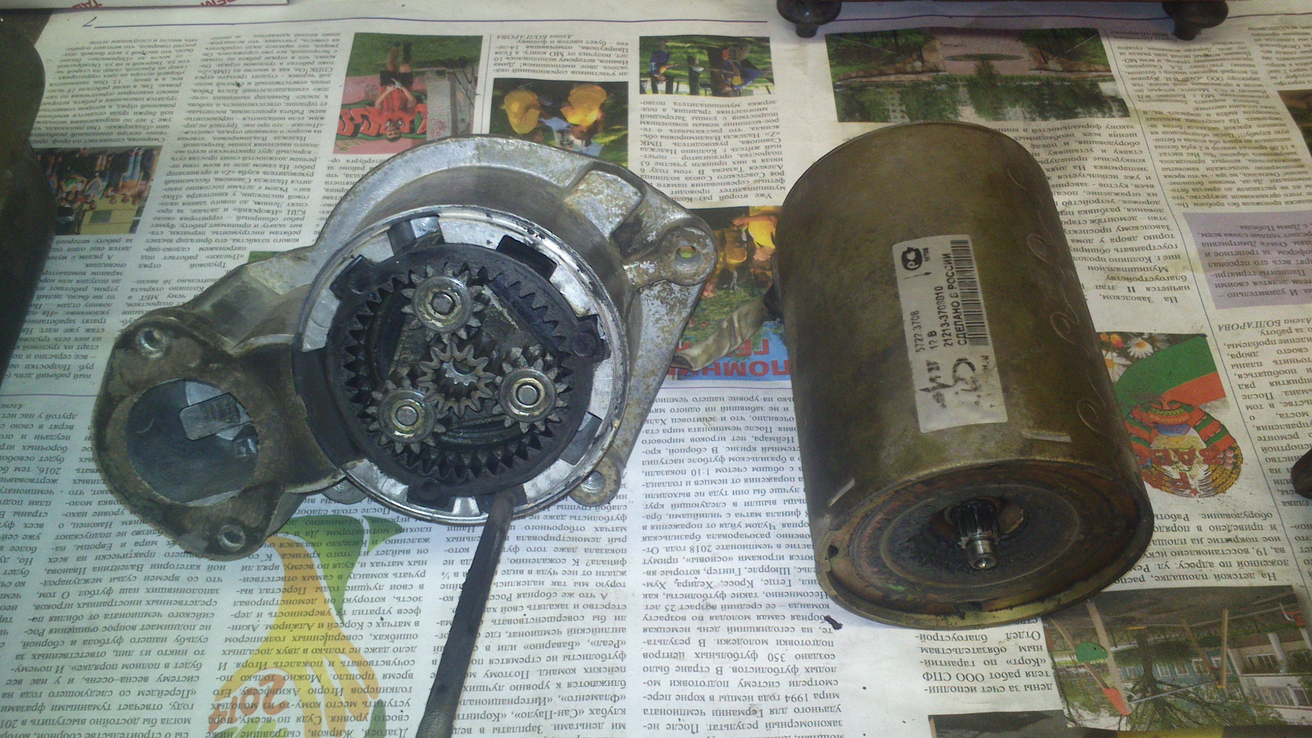

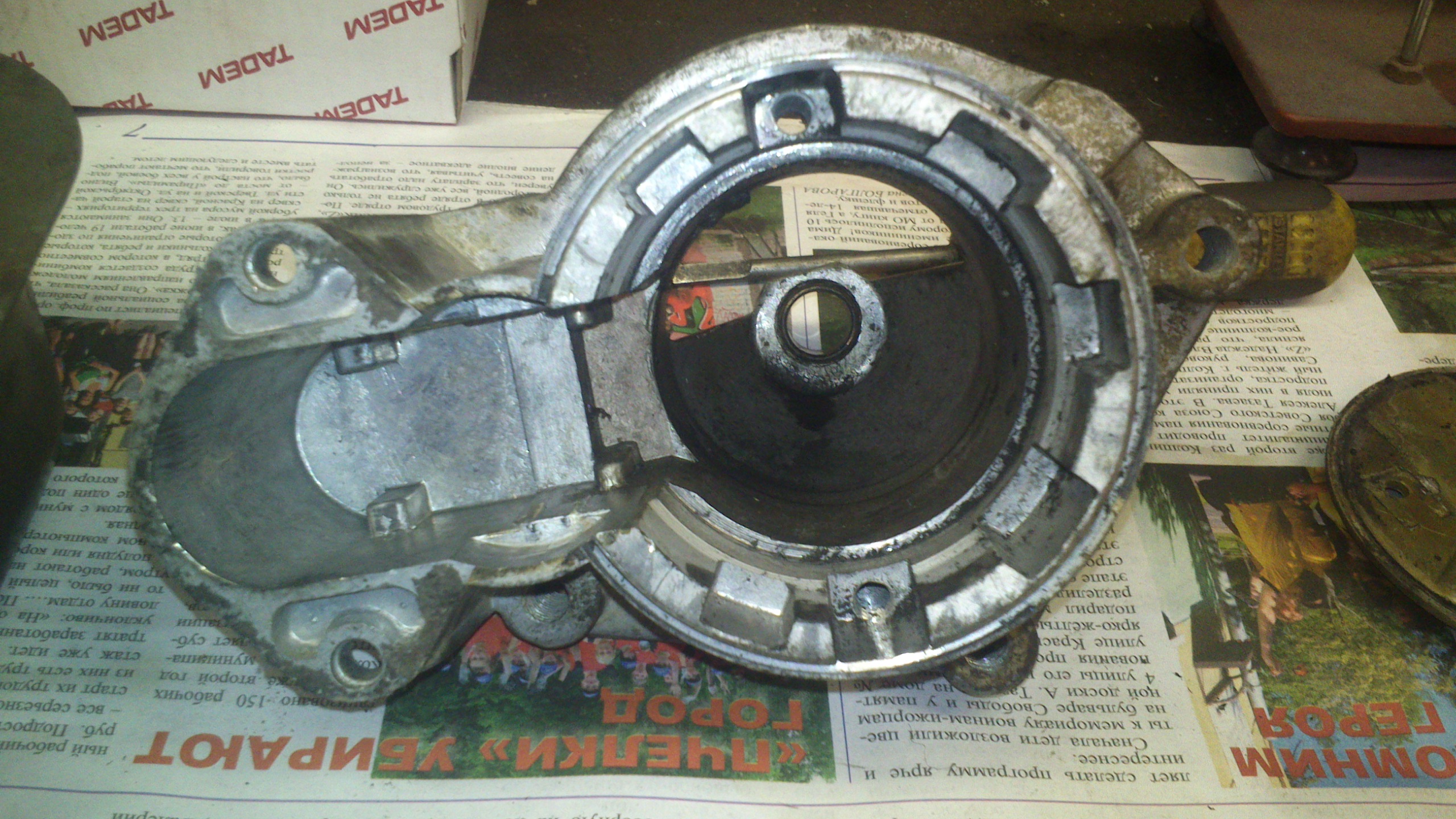

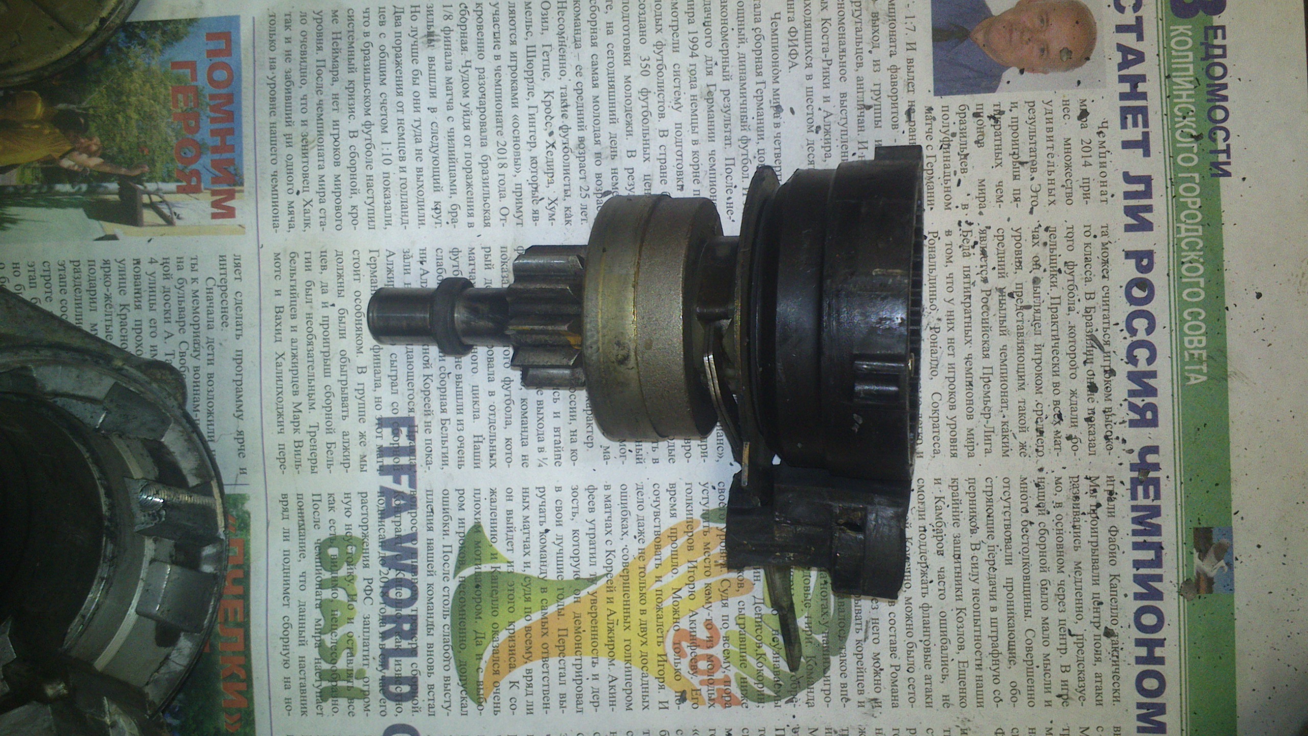

Разобрал старый стартер, который отработал 10 лет и благополучно сдох. Хотел его взбодрить, внешне хорошенький и по началу при разборе, ни что не предвещало беды, но стоило вытащить ротор, как тут же стало понятно, что он своё уже отжил:
Шестеренки практически без износа.
Вместе с ротором выпали магниты, видно что они по нему терли... В ранней версии КЗАТЭ, магниты просто приклеены к корпусу, на поздних версиях, в корпусе стоят распорные пластины которые надежно фиксируют магниты на своем месте.
Щеток ещё много было.

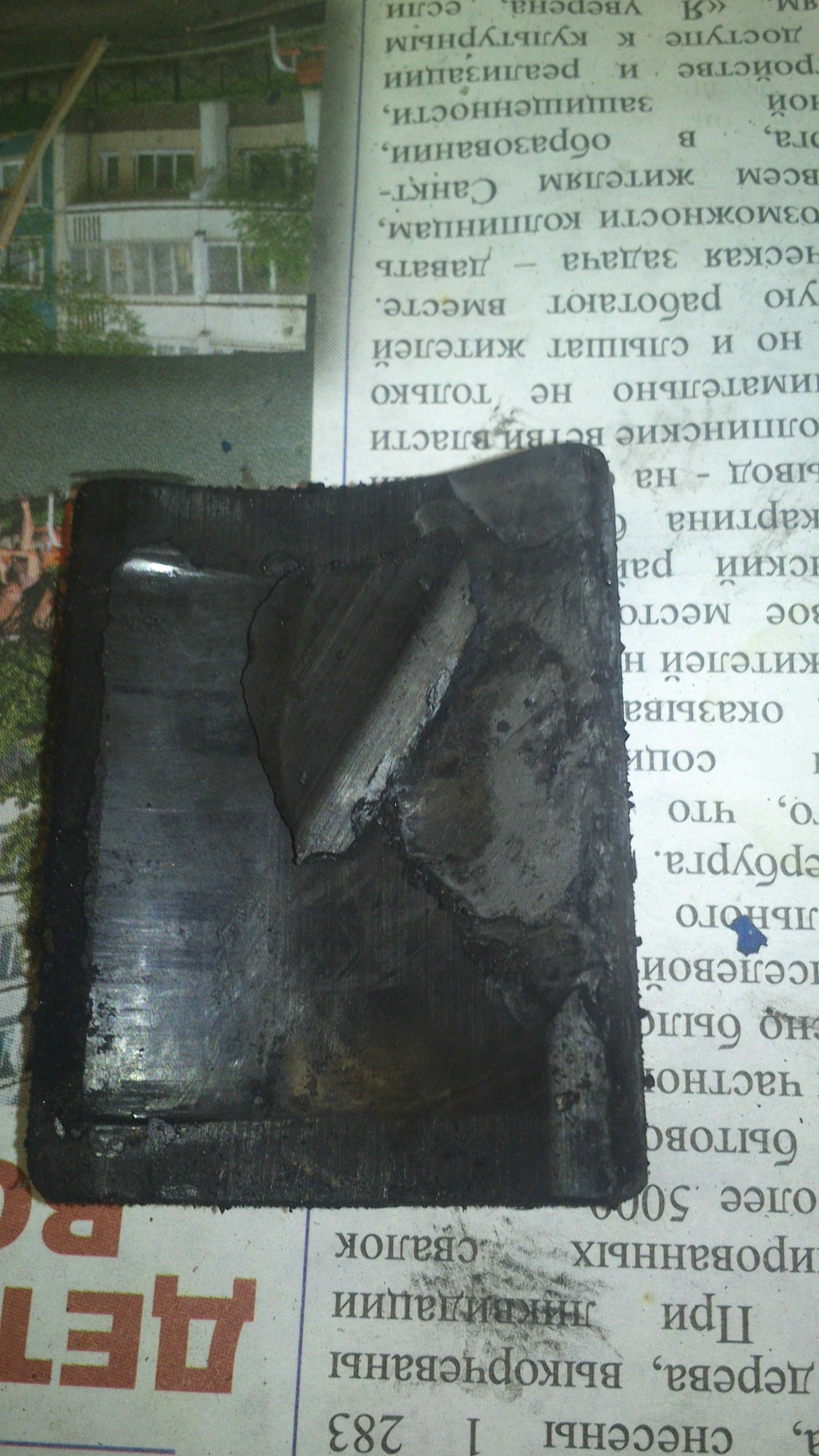

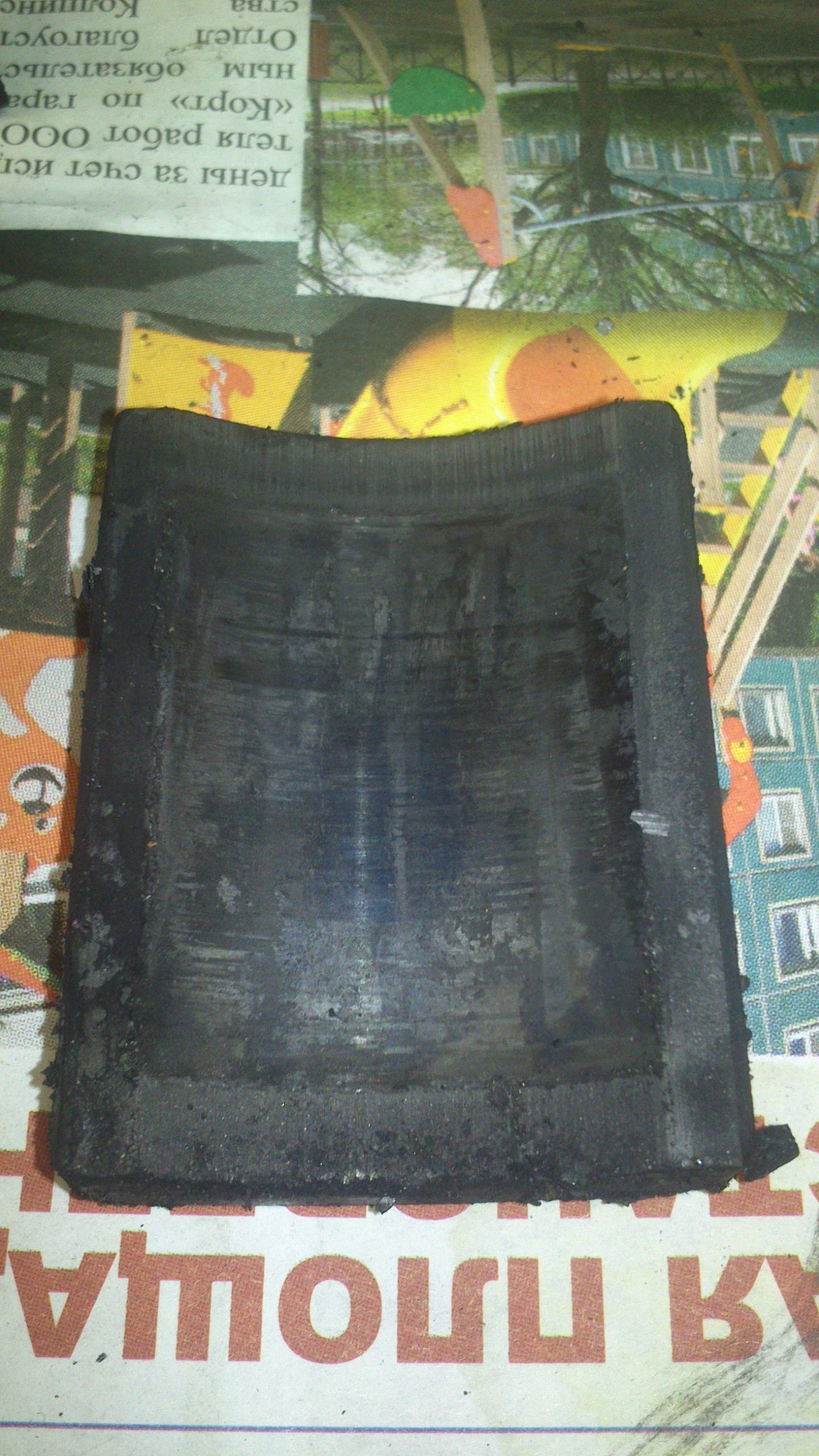

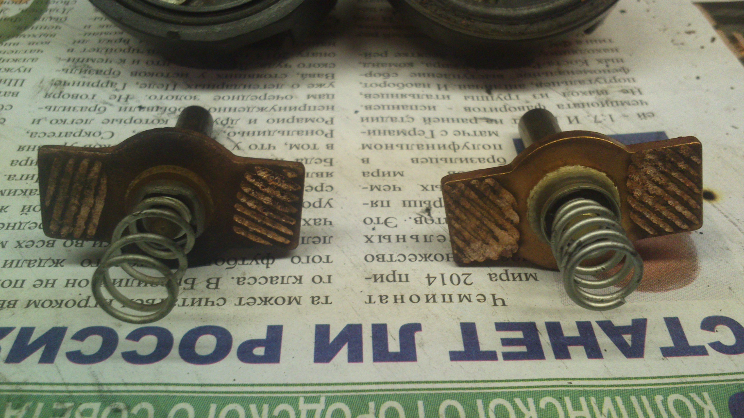

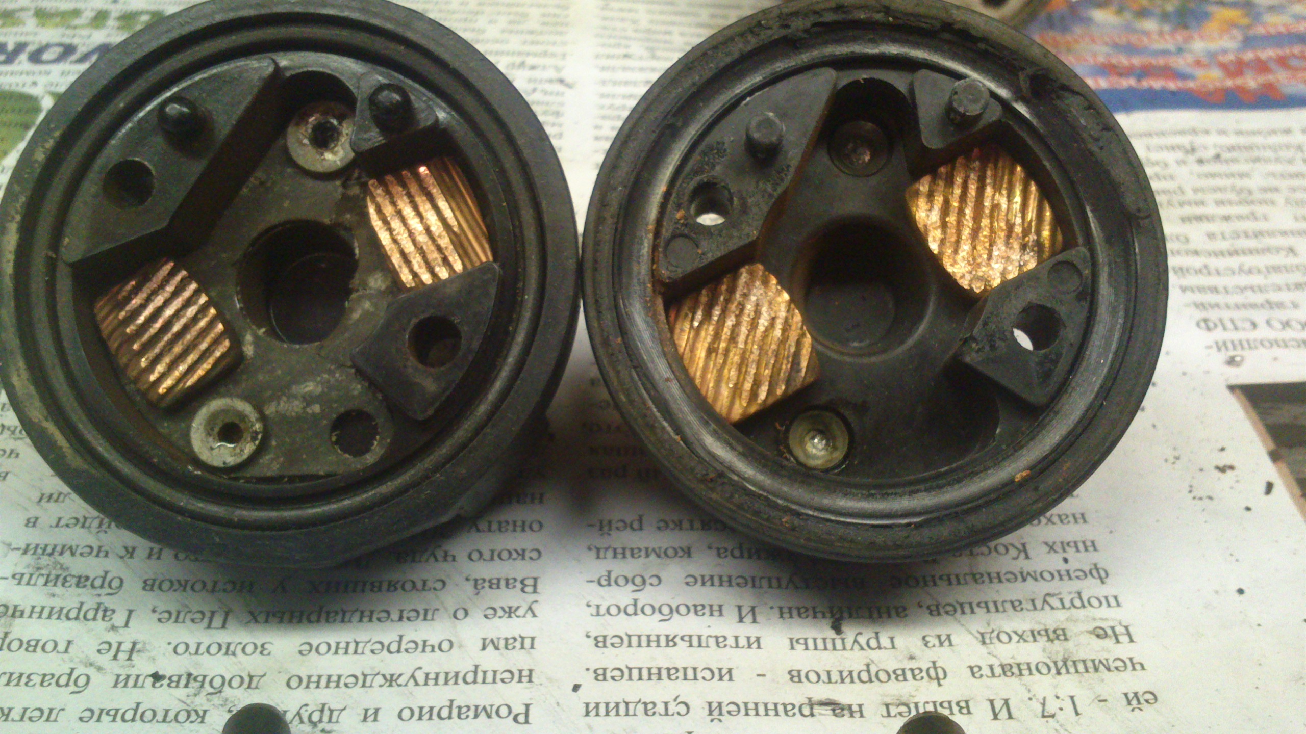

Слева втягивающее старого образца, справа нового, видно что площадь контакта чуть меньше, хоть он и отработал 10 лет, отпечаток более равномерный, новый за год работы, выглядит печальней. Пожалуй родное реле, почищу и положу в запас, оно ещё поработает, ведь причина то выхода из-строя стартера, была не в нём!

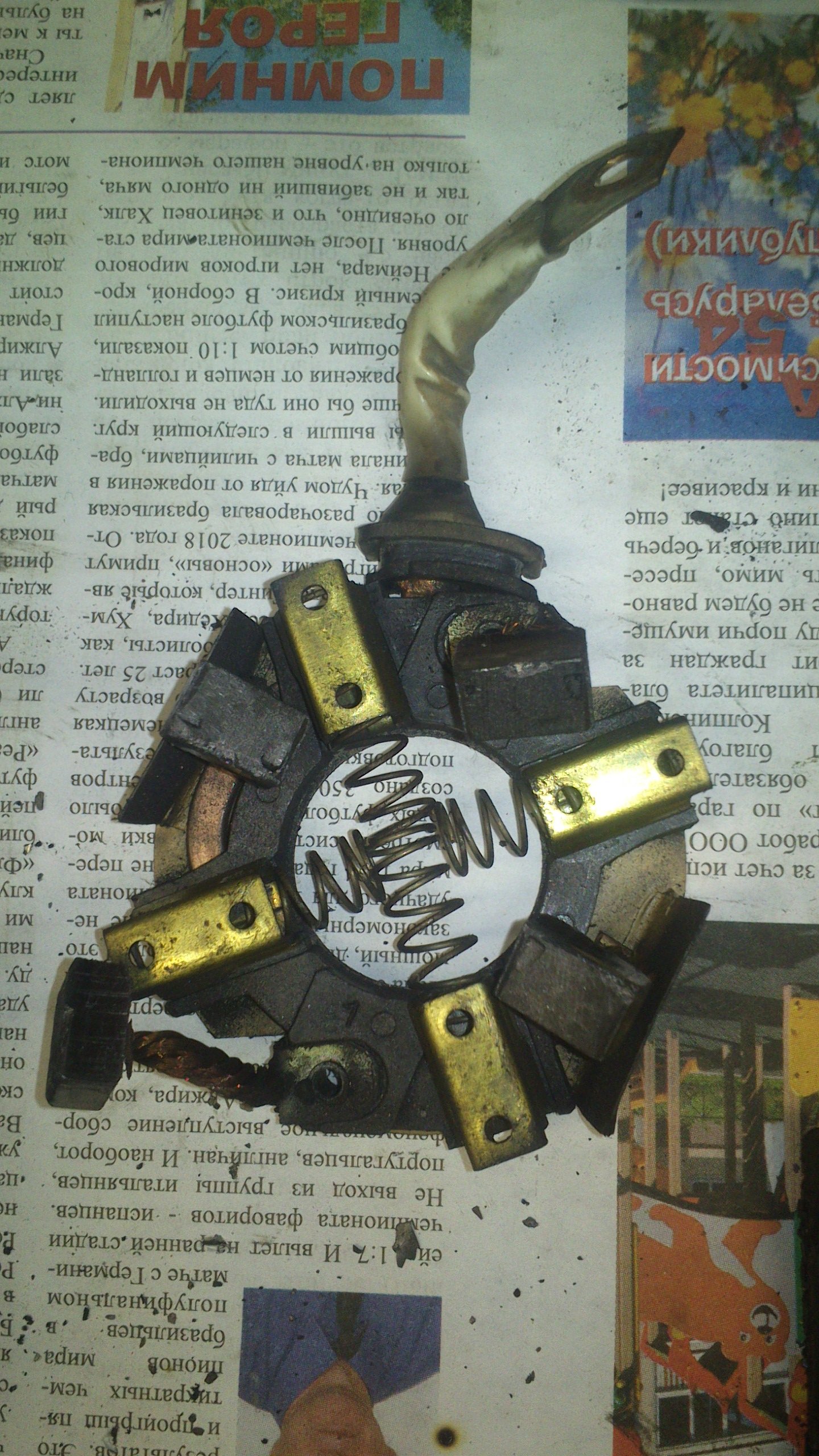

Поменял щетки, не помогло, старые стерлись и были плохо затянуты, зарядка всё равно не всегда появлялась после запуска. Пошатал за шкив, есть ощутимый люфт, при вращении были посторонние звуки, в добавок пластиковая обойма заднего подшипника, болтается в корпусе. В общем, посчитав, что 12 лет, это вполне достаточный срок, чтобы сменить генератор, решил купить новый, а если брать, то по мощнее:spiteful:

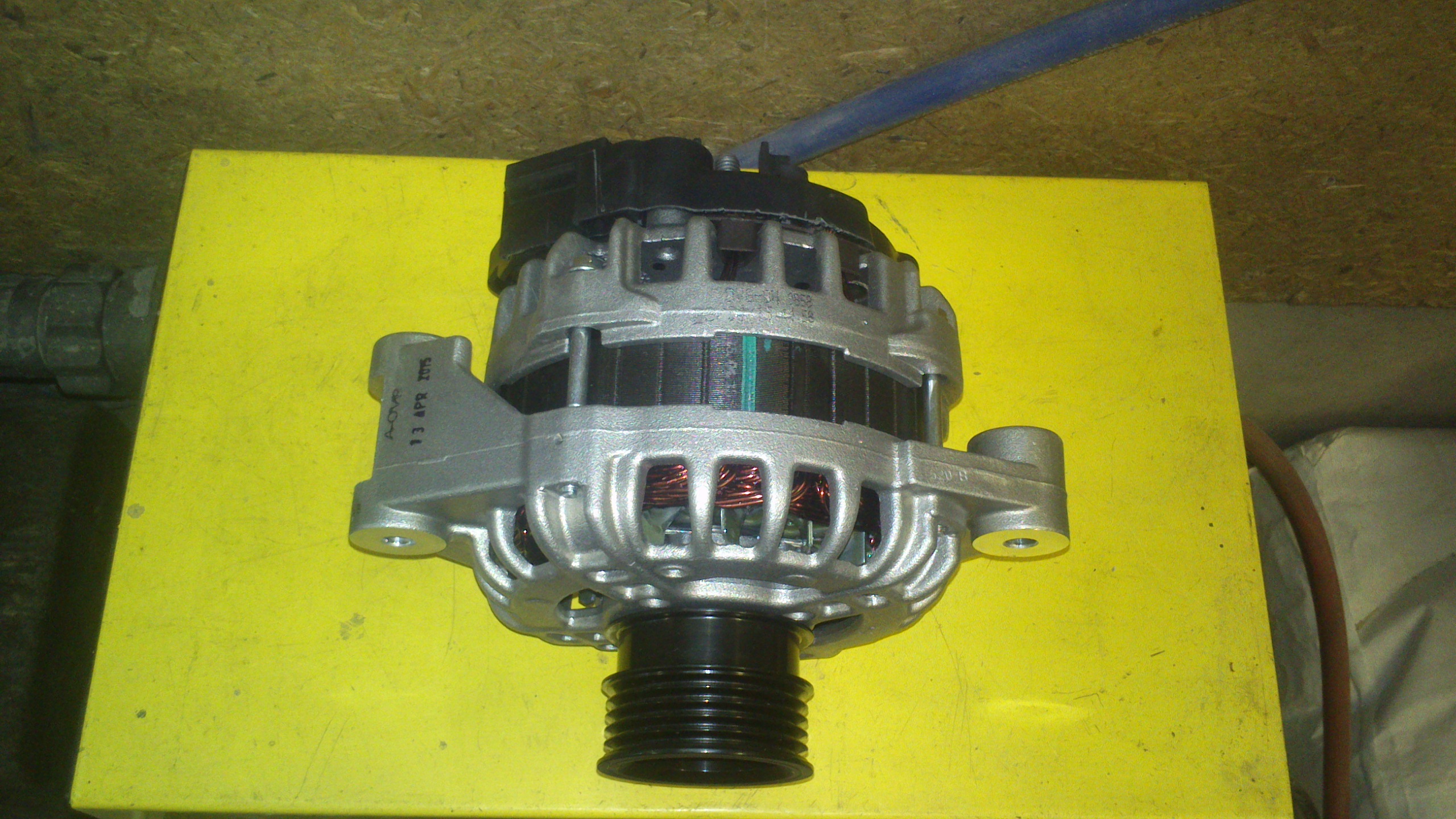

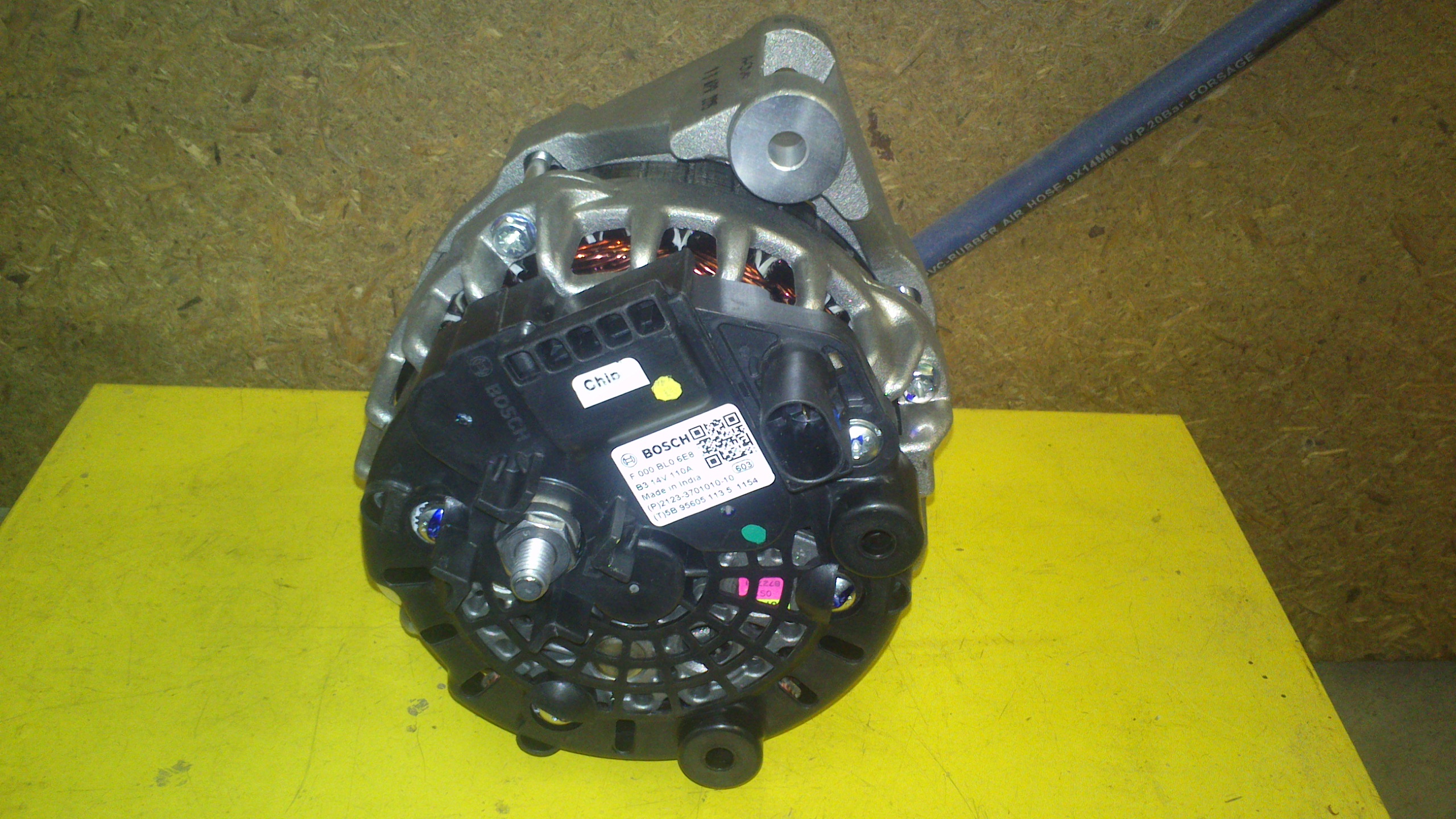

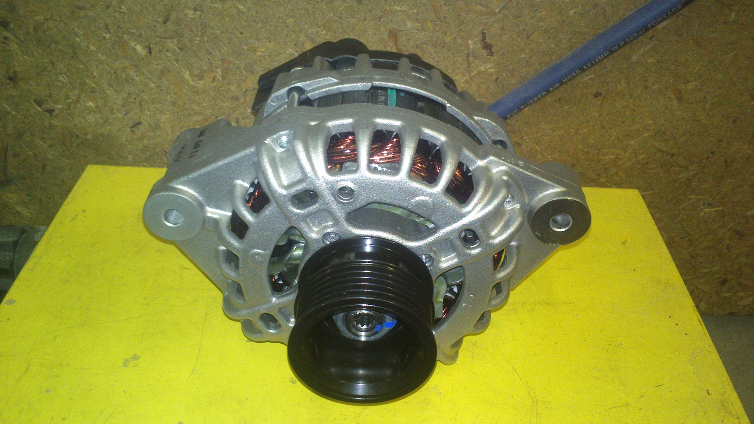

Сначала, решил брать такой же КАТЭК, как стоит у меня, но на 120А. Сравнив ценники, решил взять в "движке" за 5190р, правда в ближайшем магазине не было в наличии, поэтому пришлось заказать и подождать пару дней. Забрал в магазине, прежде покрутил в руках, вродь всё чётко. Приехал в гараж, начал крутить в спокойной обстановке, раскрутил его посильнее и тут услышал не просто шорохи, а стуки, особенное если положить его на стол, в добавок прощупывался люфт в новых подшипниках:ph34r: Короче я его вернул обратно, в магазине я его так раскрутил, что даже продавщицы слышали как он грохочет:biggrin1: для сравнения попросил такой же, но на 80А, он явно крутился тихо.
Ладно, раз такое дело, поеду в дальний магазин на Курляндской улице, у них есть один в наличии, приезжаю, сначала попросил его проверить, вертел я его по полной и он тоже с перекатами крутится, не мне такого не надо!

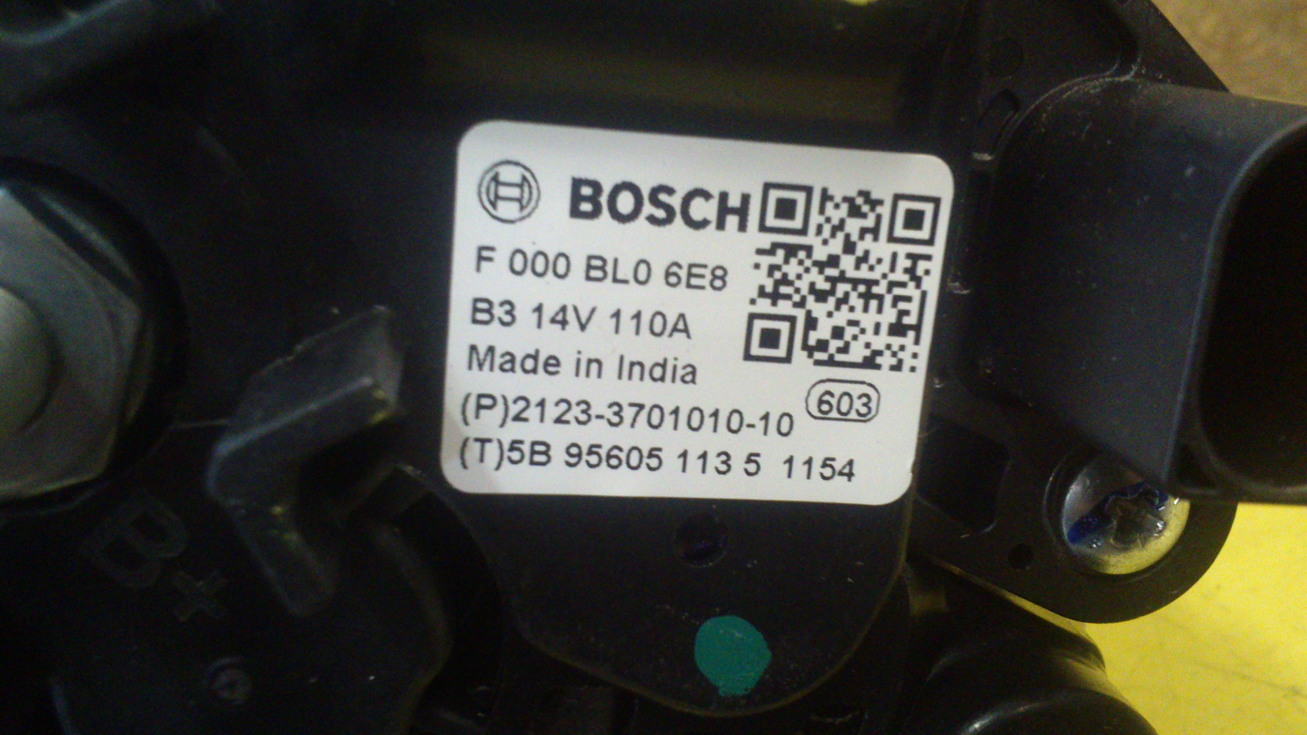

Остается последний проверенный вариант, магазин нива 4х4, он там тоже есть, но на 800р дороже, приезжаю, разглядываю ценники и что я вижу, Бошевский генератор на 110А, тот самый который ставится с 2014г, я его искал в интернет магазинах(автодок, екзист и т.п.), нигде нет в наличии... А главное ценник, вполне нормальный 6300р, это всего на 1100р дороже, чем Катэк на 120А. Крутится легко и непринужденно, то что надо:rolleyes:

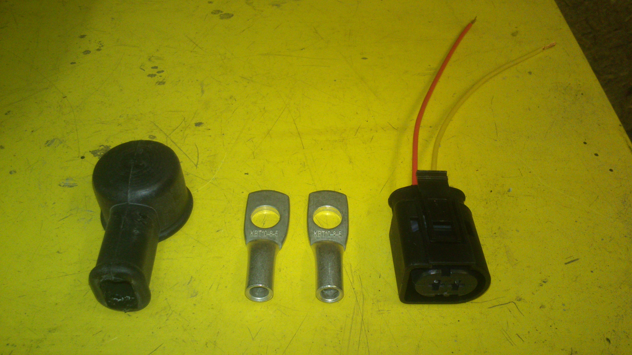

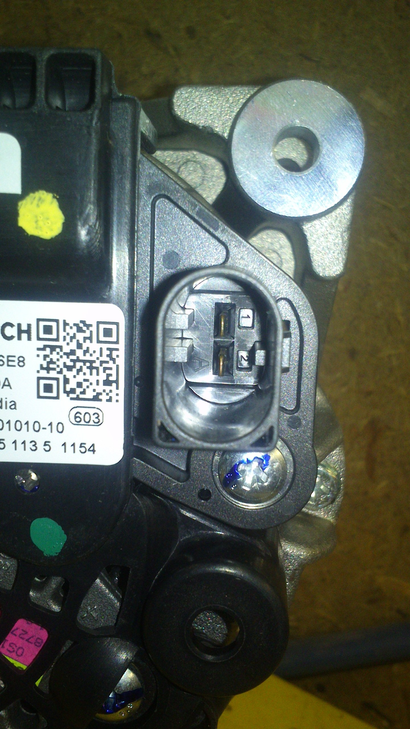

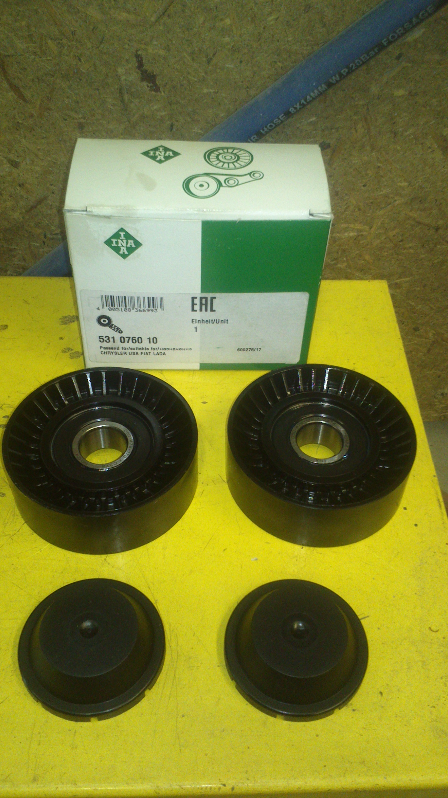

Прикупил заодно немецкие ролики INA, а то мои уже сильно люфтят и шуршат (4 года отходили), в общем просятся на замену. Для полного набора, купил разъем на генератор, для подключения используется только один контакт №1. Так же понадобятся новые силовые клеммы, шпилька теперь М8. Ну и до кучи, новый резиновый колпак, старый уже задубел.

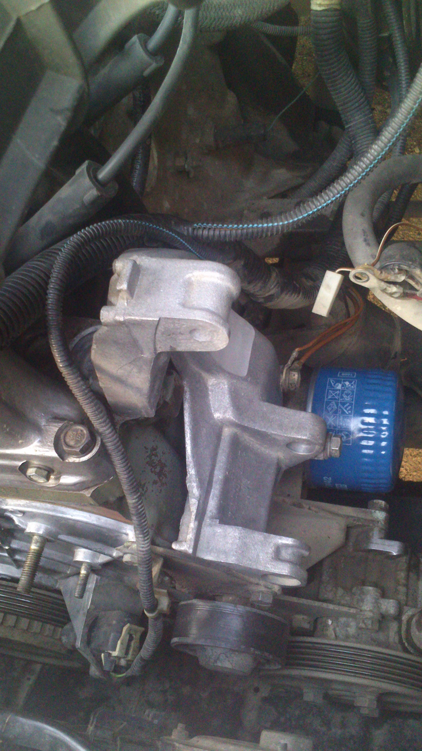

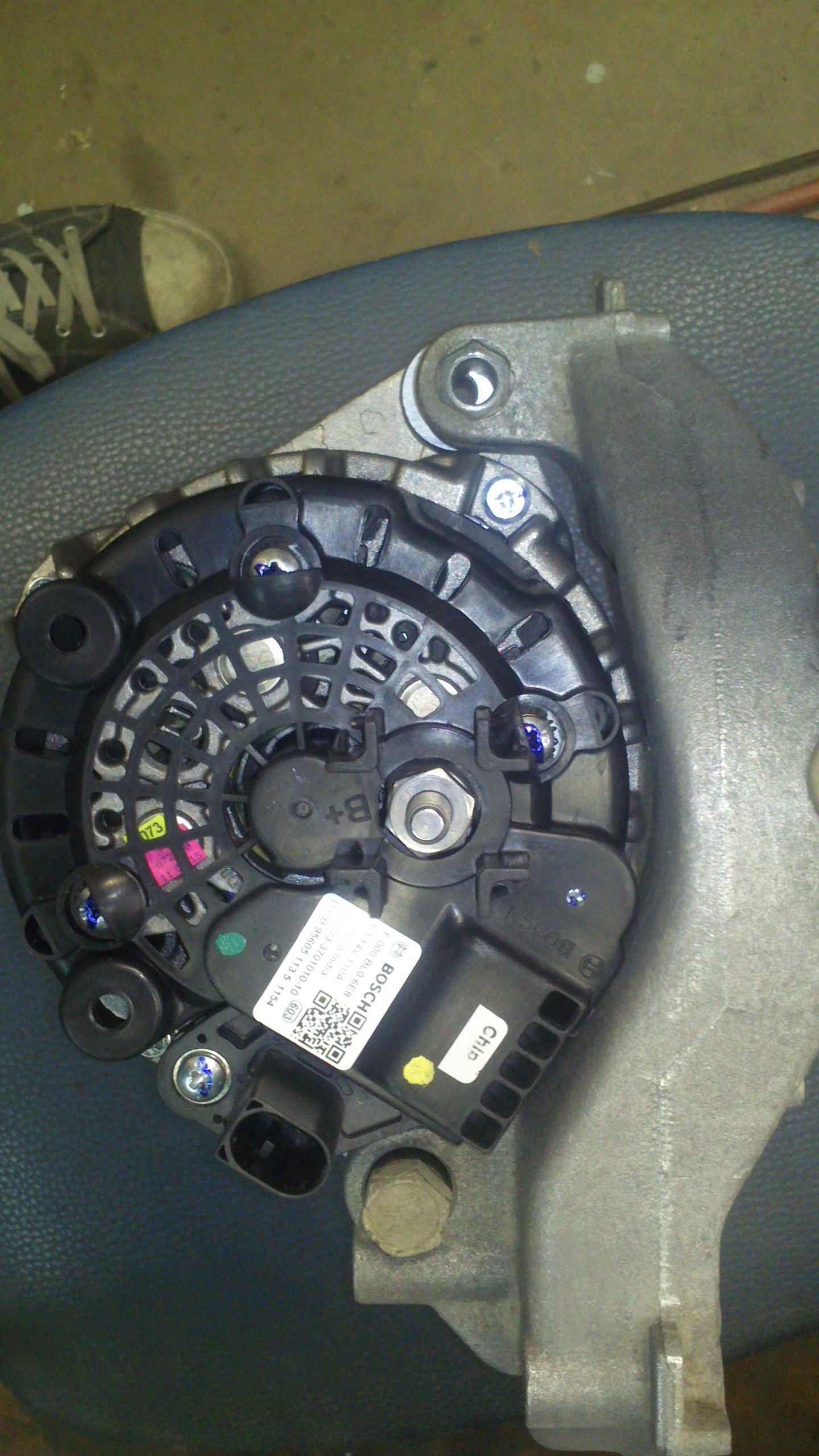

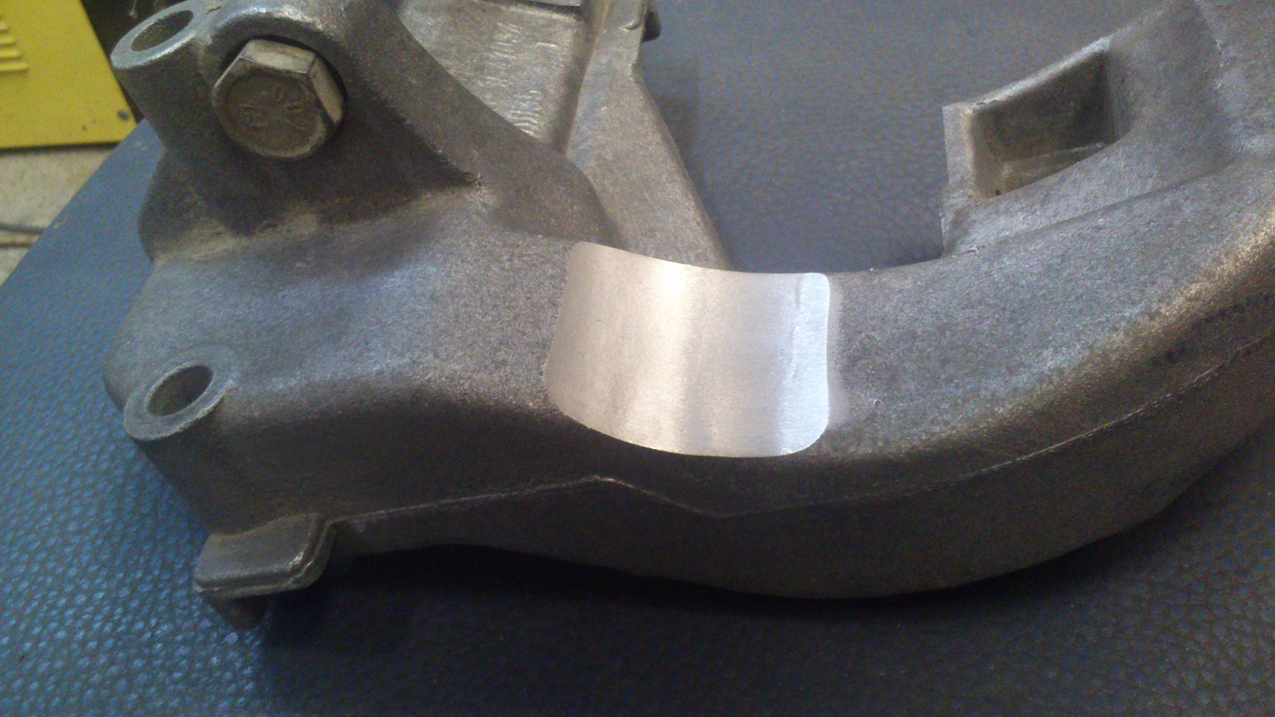

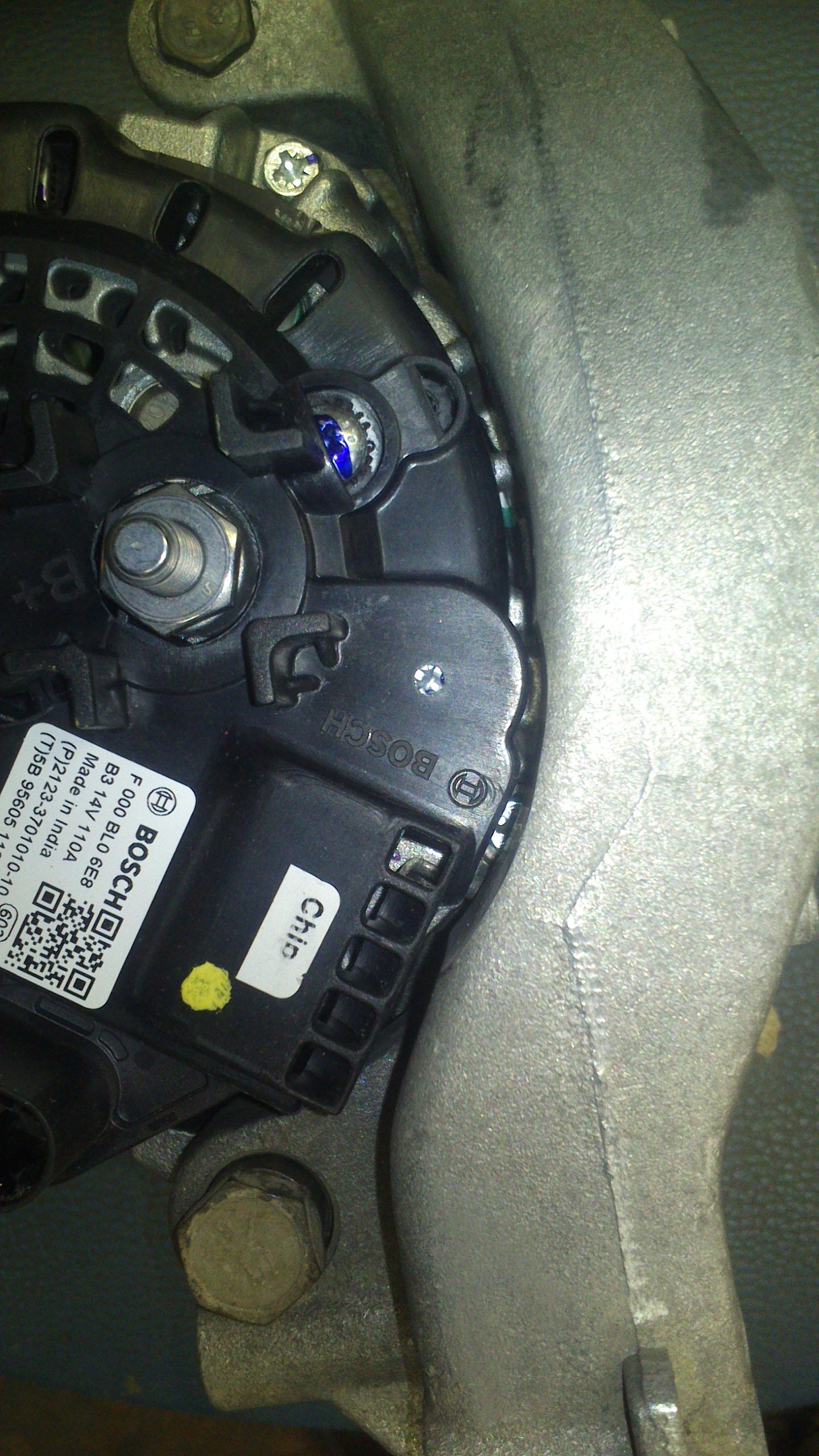

Читал, что для этого генератора используется чуть другой кронштейн, при пробной примерке на снятом кронштейне, так и есть, не лезет, но можно и старый запилить. На фотке видно, верхний болт не вставить:

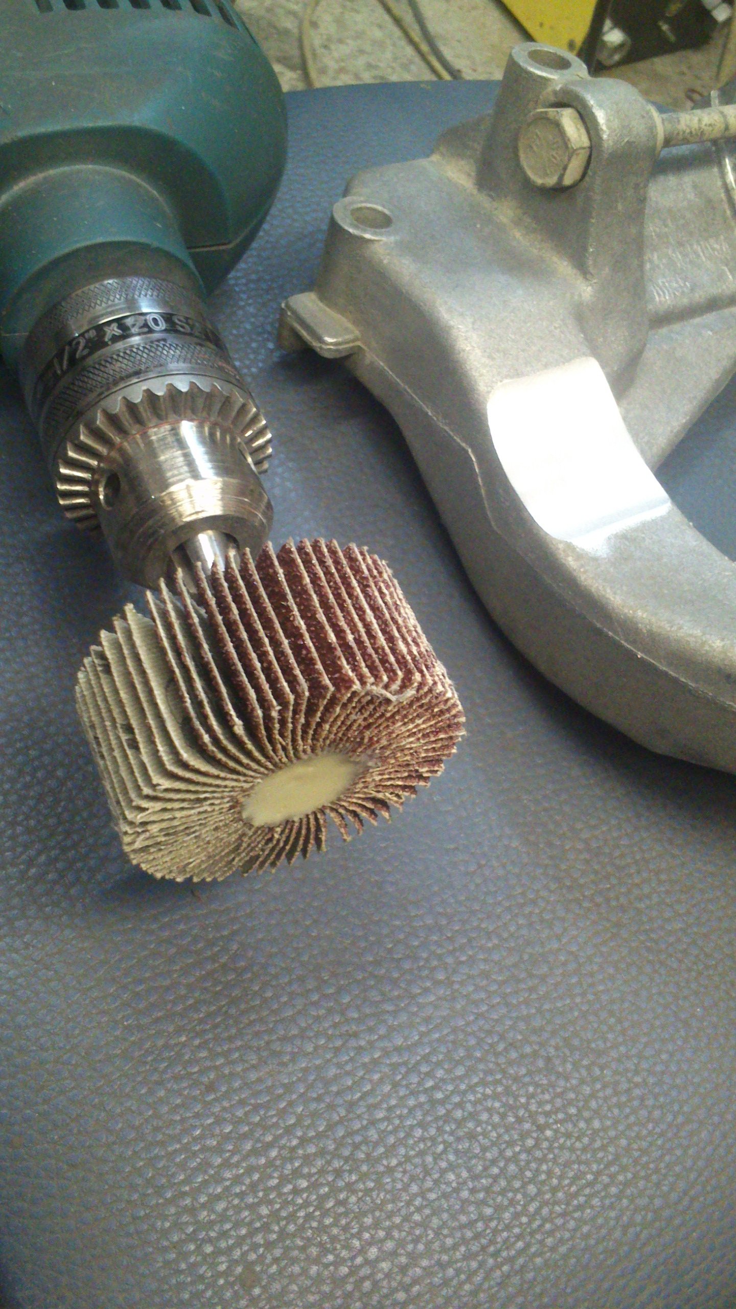

Запилить можно чем угодно, но лучше всего для этого подошел лепесток на дрель.
Так же, понадобится прокладка бензонасоса, я про неё позабыл, поэтому пришлось старую ставить с герметиком, кронштейн держится по сути на трех болтах, на месте трамблера и бензонасоса.
При включении зажигания, лампа аккума сразу нормально загорелась, после запуска сразу же погасла, в общем работает как и должно быть. При проверке тестером, напряжение на аккуме без нагрузки 13.9-14В, со всеми потребителями 13.4-13.5В. А вот бортовой компьютер как и раньше, занижает показания на 0,5В, без нагрузки показывает 13,5В в среднем. Есть функция корректировки в БК, менял значения в меньшую и большую сторону, ни каких изменений, непонятно, что оно вообще меняет.
Бортовик питается от салонной проводки. Там от акума до бортовика вполне может потеряться 0.5В. Да и веры бортовику нет. Мне так кажется там вольтметр с ценой деления не 0.1В, а как раз 0.2-0.3 В

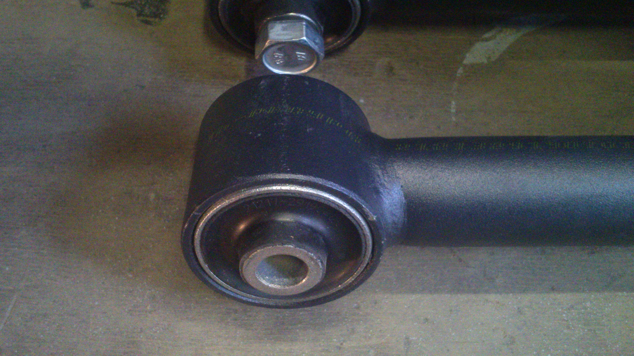

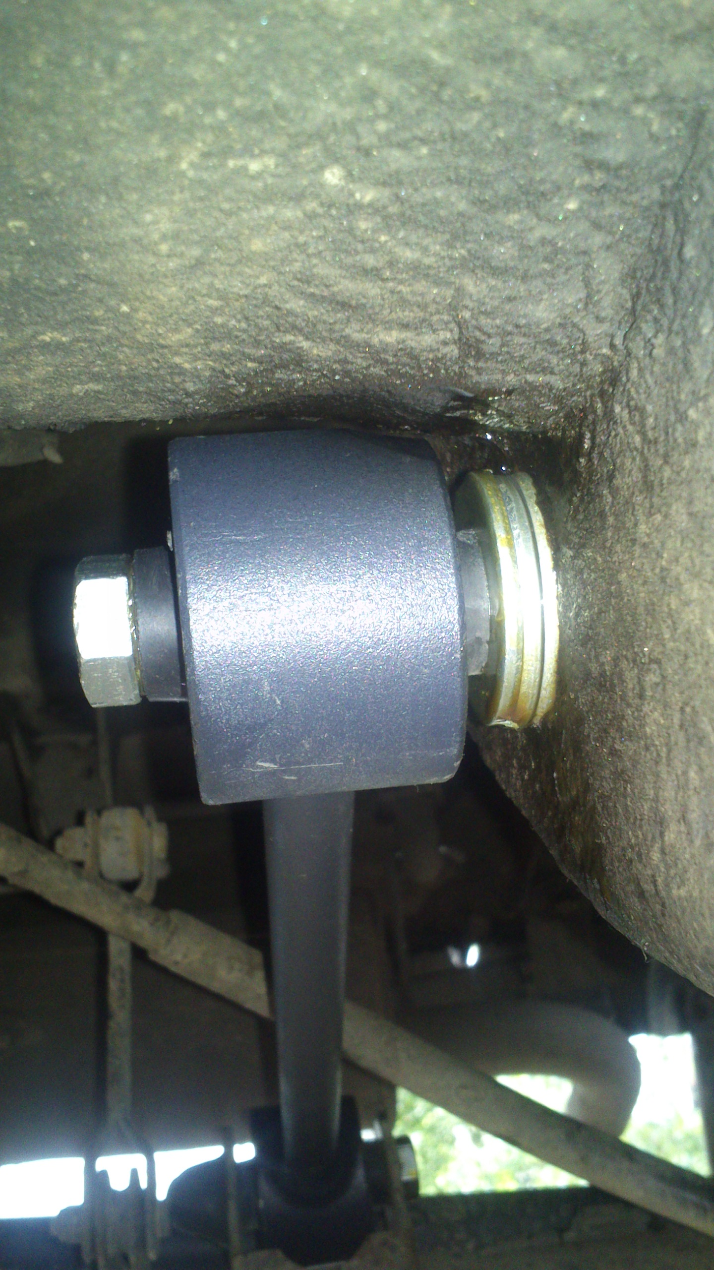

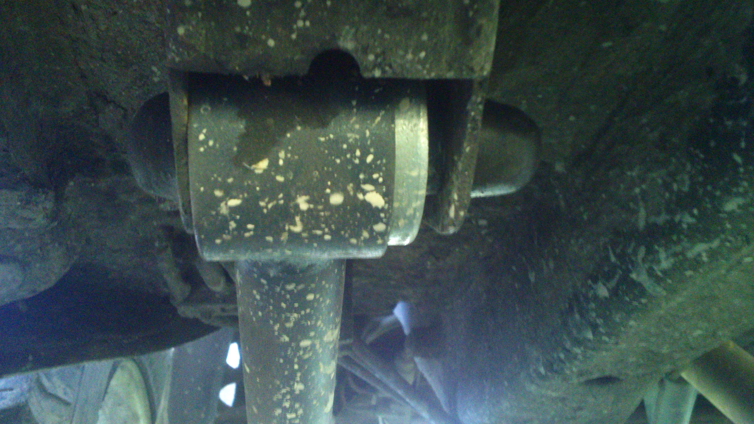

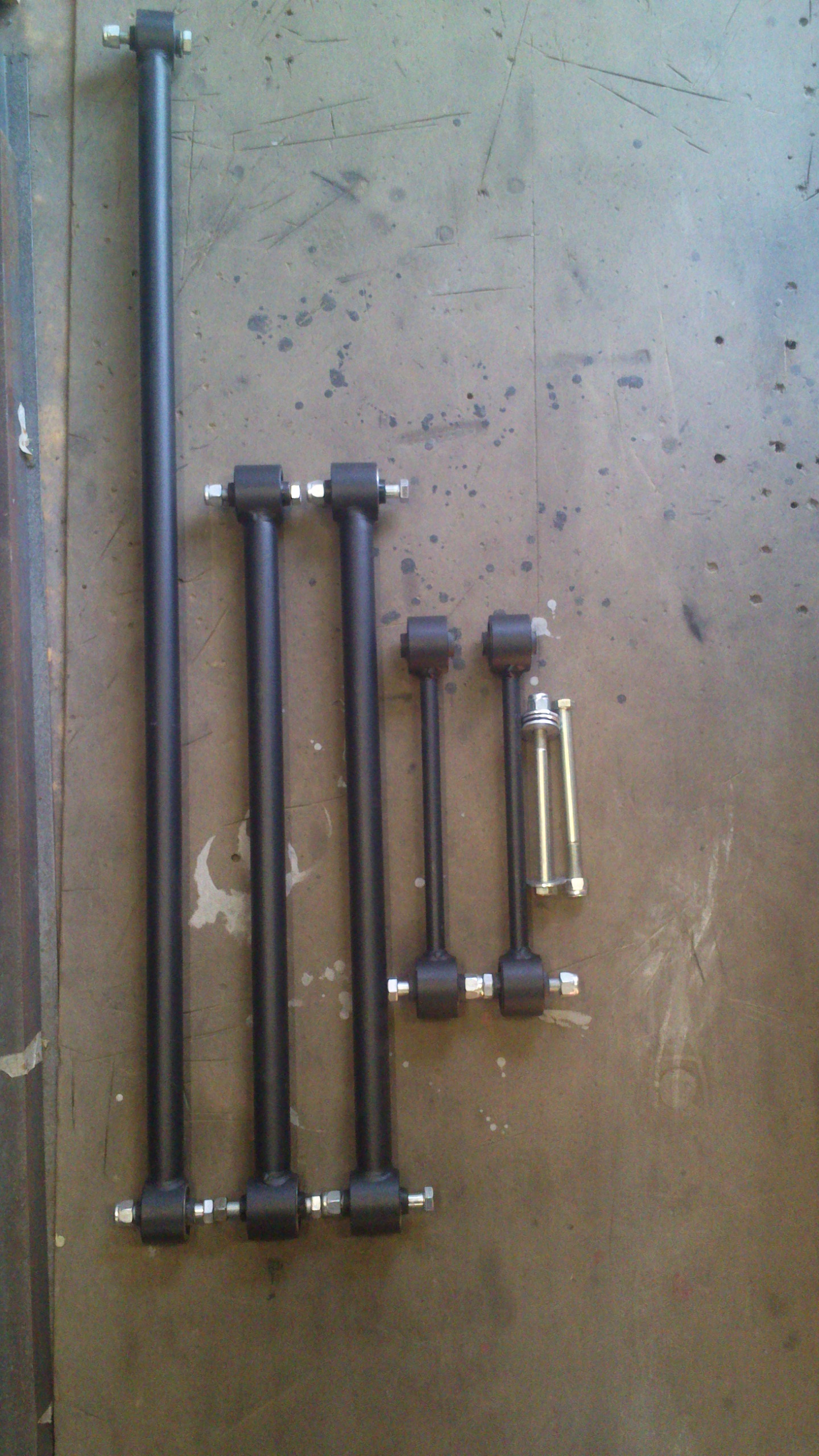

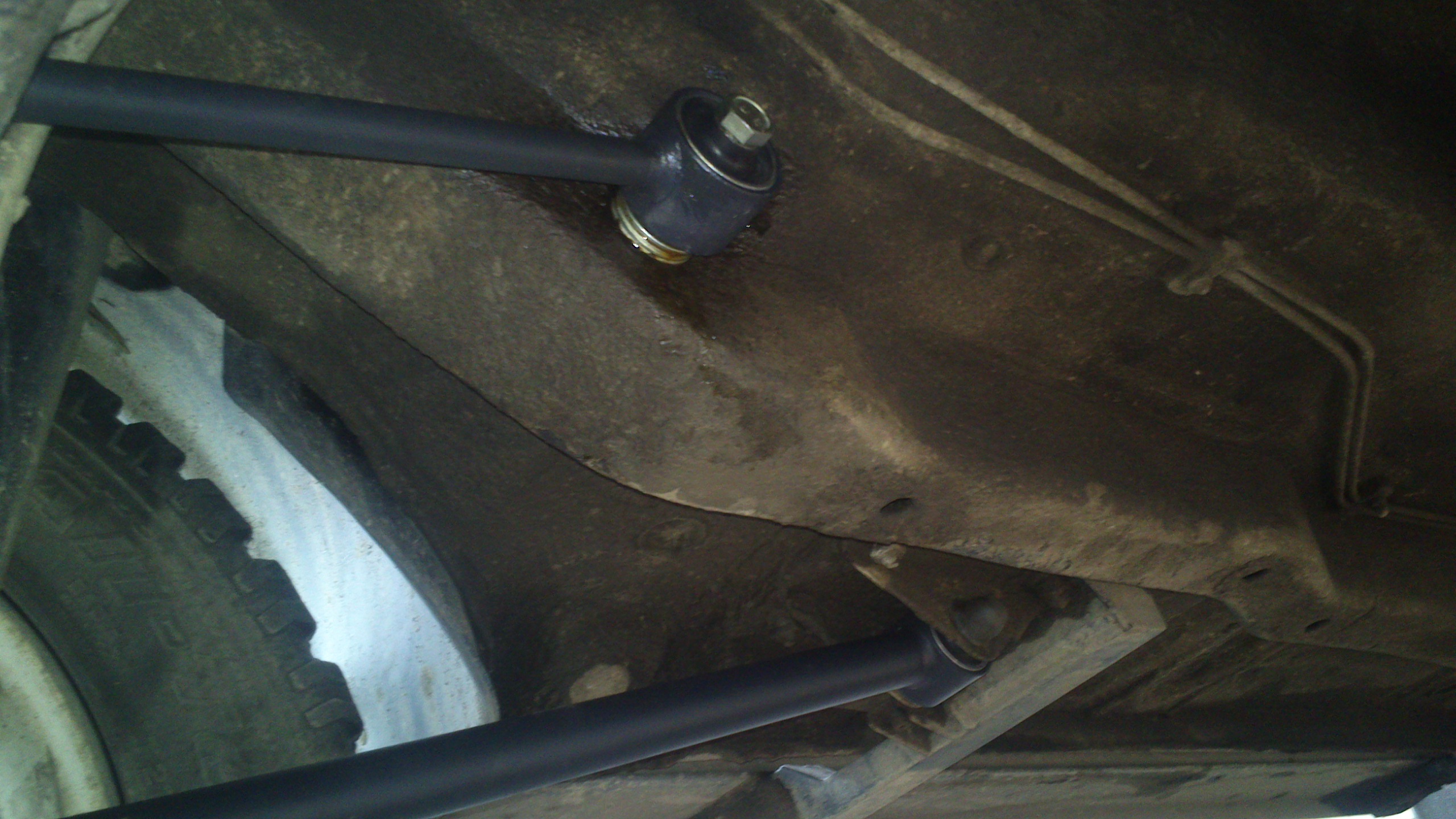

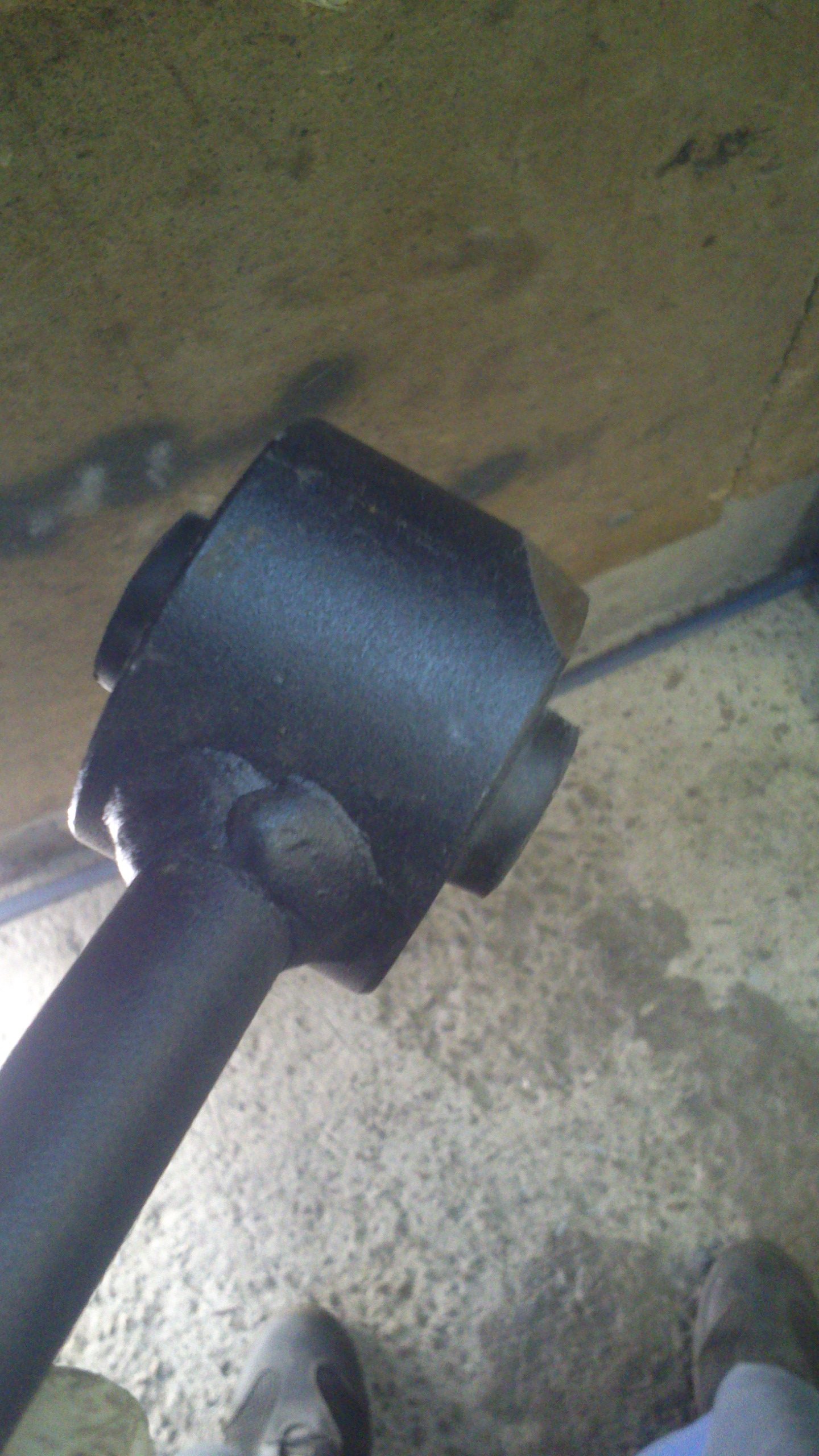

Поставил я значит тяги н/о, правда не всё, только нижние и панару, недельку покатался, заглянул под машину, а там..., в общем с обоих сторон сайлентблоки вылезли!, очень удивился, тяги заводские, тут явный брак, видать посадочный размер кто то проморгал:cm: Что интересно, вылезли с обоих сторон у кронштейна кузова, на мосту всё на месте, на панаре тоже всё четко.
Что то пошло не так!
Есть два варианта, практичный и эстетичный:
-запрессовать на место и прихватить сваркой:spiteful:
-разобрать и посадить всё на локтайт, благо его много:smile1:
Я бы сваркой присрал.
А вообще можно применить старый дедовский способ ужимания отверстий (так шлицевые карданов "подтягивали") - электродом делаются сплошные швы на внешней стороне детали вдоль оси отверстия. Можно и полуавтоматом на большом токе.

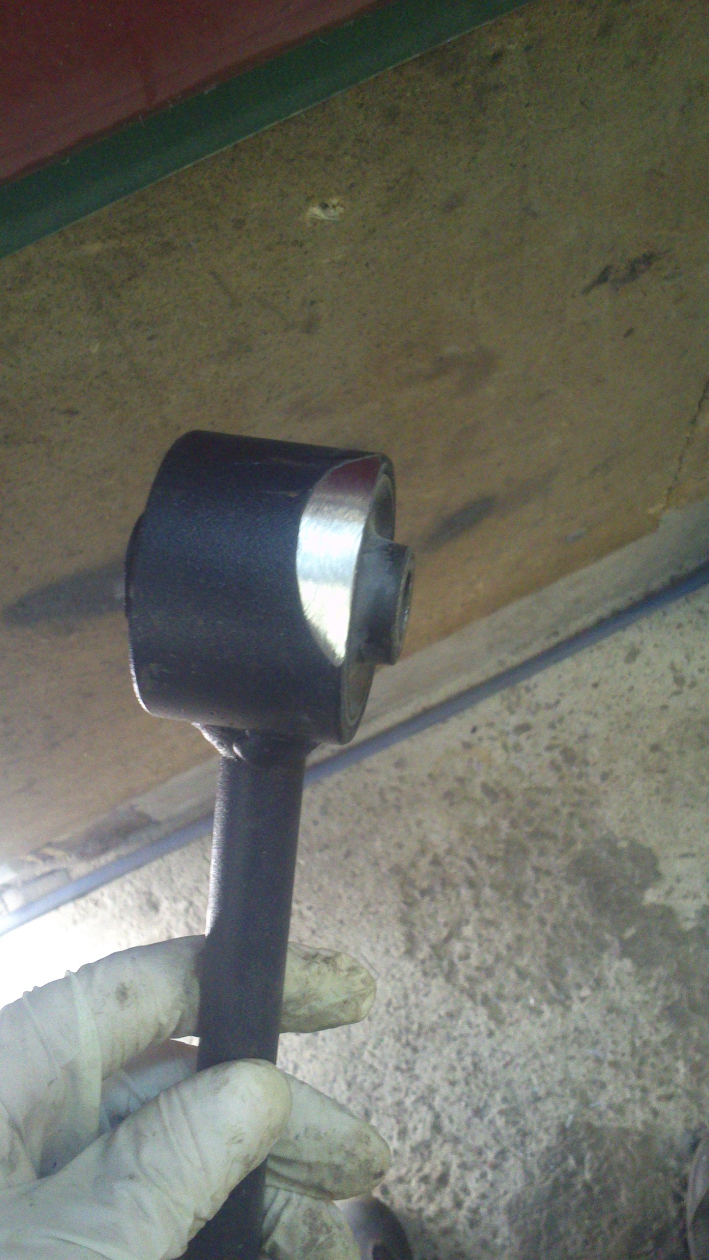

Снял я значит тяги, пробую руками вытащить сайлентблок, а он просто выдавливается руками! Размер сайлентблока 45.2 мм, втулка имеет размер 45 - 45.5 мм и это с краской на внутренней части. Труба используется простая шовная, даже не видно токарной обработки, только обрезана и сделаны фаски. Повело явно после сварки, потом всё это дело покрасили порошковой краской и собрали, там даже щель видно  с двух сторон, между втулкой и сайлентблоком. С другого конца тяги, стояли чуть потуже их тоже вытащил.
Проверил на коротких тягах, натяг вполне нормальный, не стал их разбирать.
Заснял суровую видяшку, пришлось телефон в тисках зажать)))
Бракоделы...

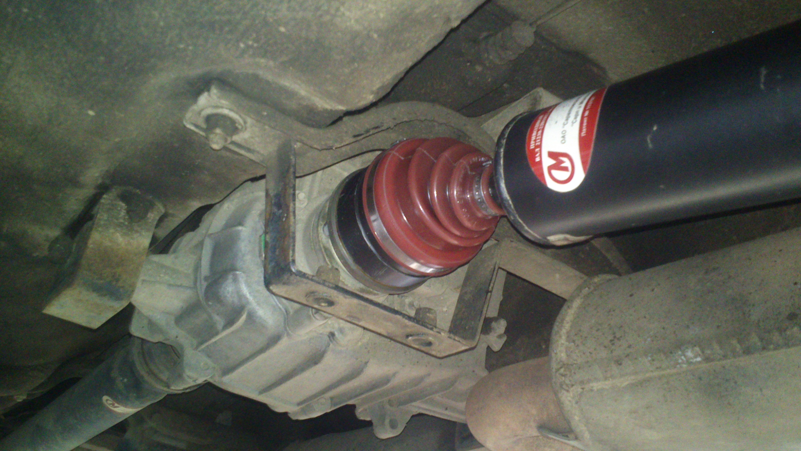

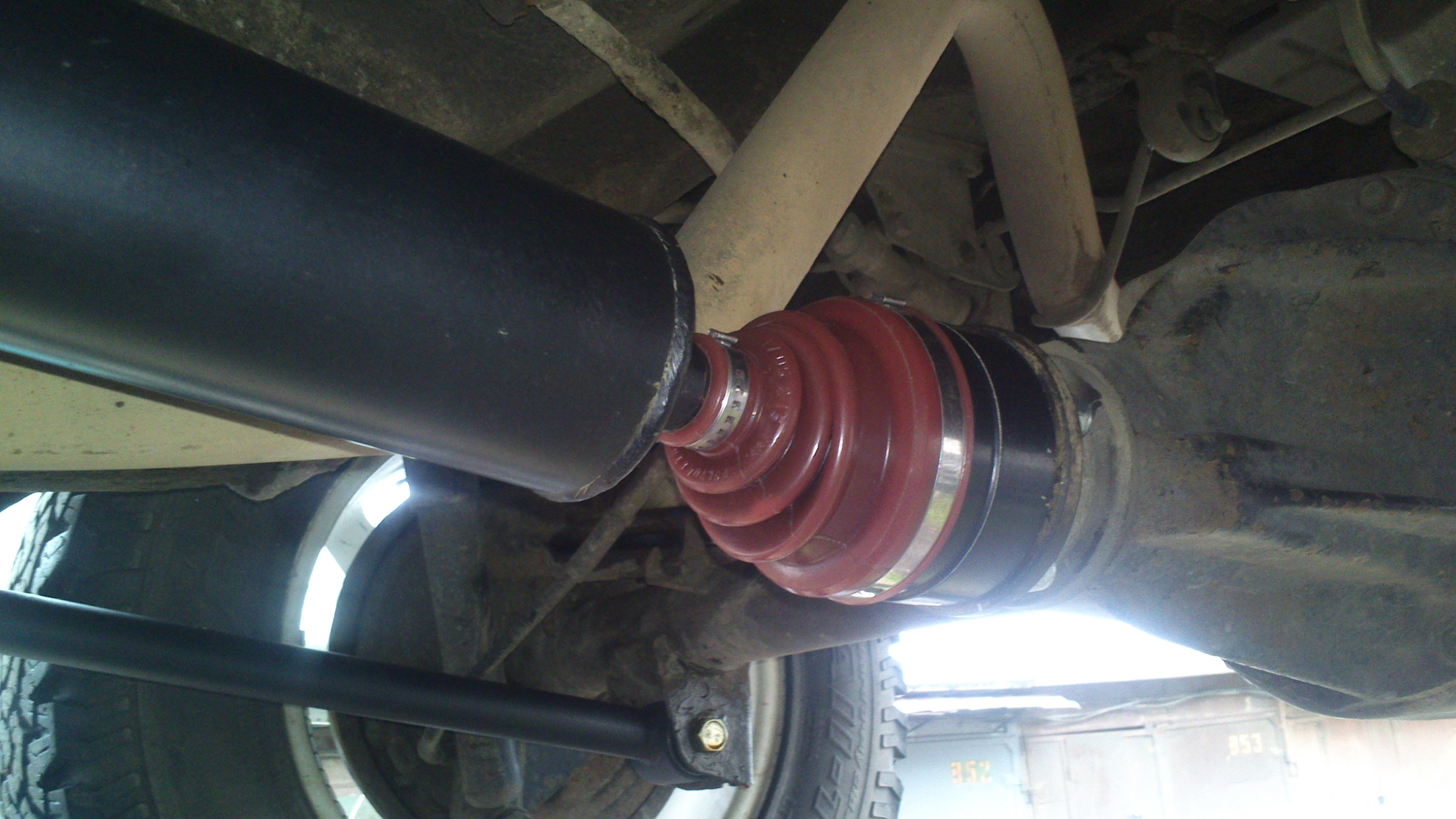

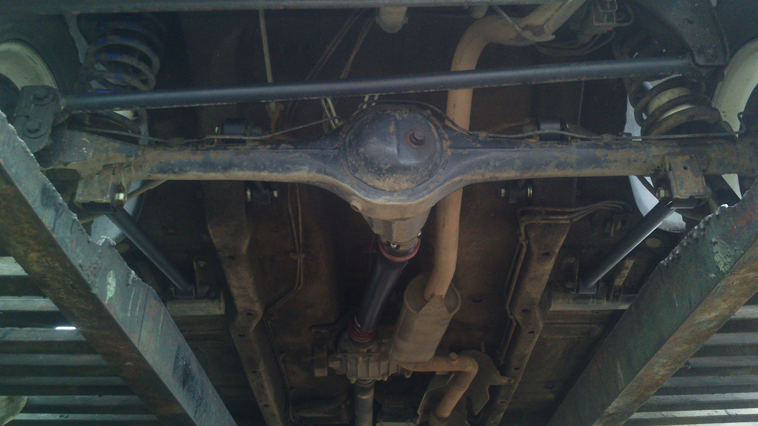

Что то мне начали надоедать вибрации с карданом на крестовинах, достал с полки кардан на шрусах, купил полиуретановые пыльники и собрал всё с новой смазкой..., надеюсь эти не будут рваться через пол года. Теперь хоть ехать, намного комфортней! Долго ли?:smile1:
На задней крестовине, у редуктора закусывало крестовину, вот тебе и новый кардан "тирсан"
чем хомуты на пыльниках обжимаешь?, у меня клещами аккуратно не получается обжать..
Обычными кусачками торцевыми, а потом подбиваю маленьким молотком, чтобы не выступало))) Иногда ещё приходится зубчики на зацепах подгибать, чтобы кончик не топорщился.
В идеале нужны спец кусачки, которые стягивают и одновременно сверху сдавливают...
