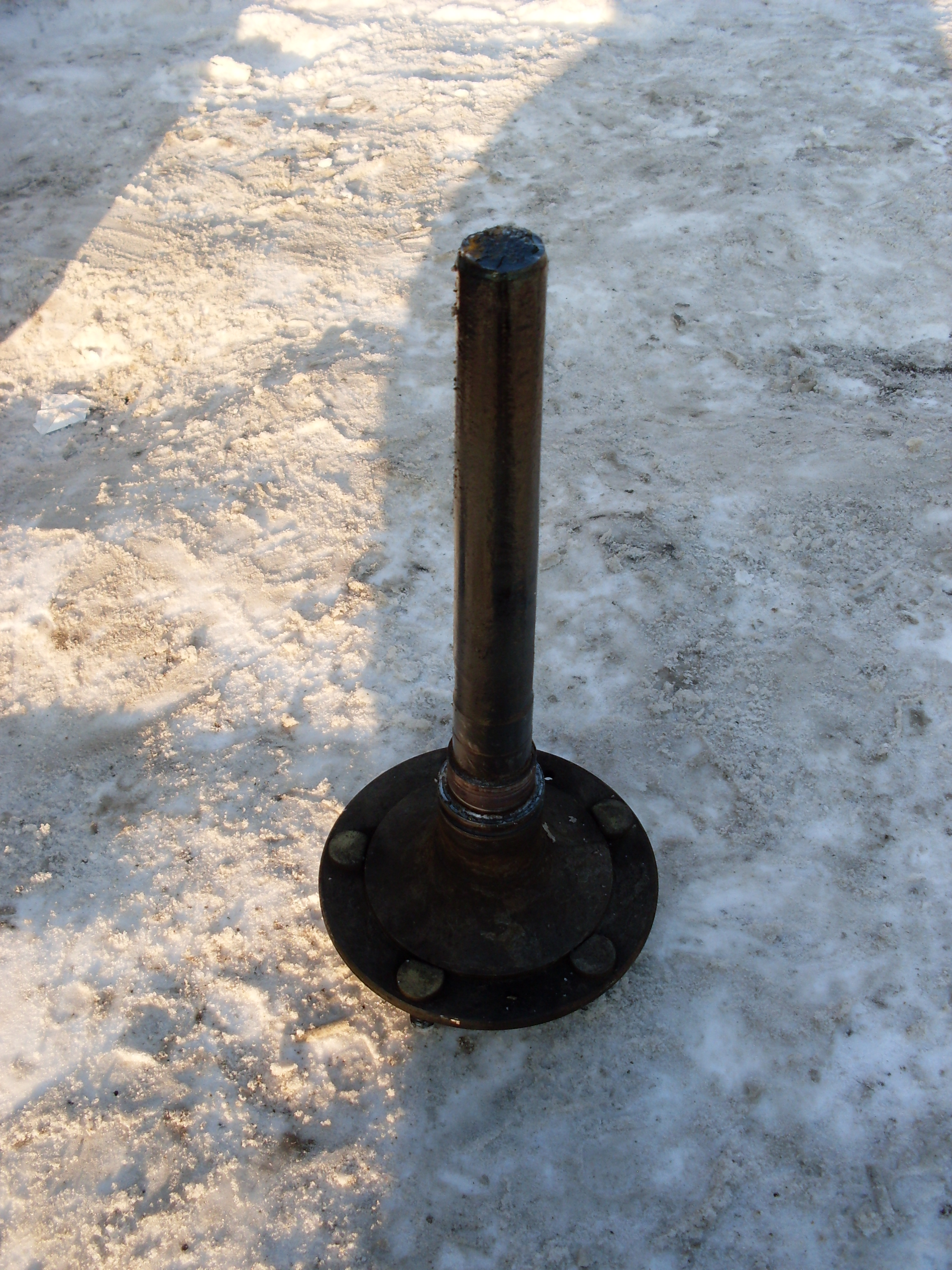

Чтобы сфоткать подвеску, пришлось снять колесо и поставить на место кривую тягу, раз такое дело, не грех было попробовать выдернуть полуось, а то говорит надо в сервис ехать, разбирать с оценщиком... Легким движением руки, полуось вылезла))) Вообще не понятно, как могло кольцо сползти, 30км с места дтп проехали через весь город, держалось, а тут на парковке два метра проехал и превед, повезло))) Сломало примерно по центру.
