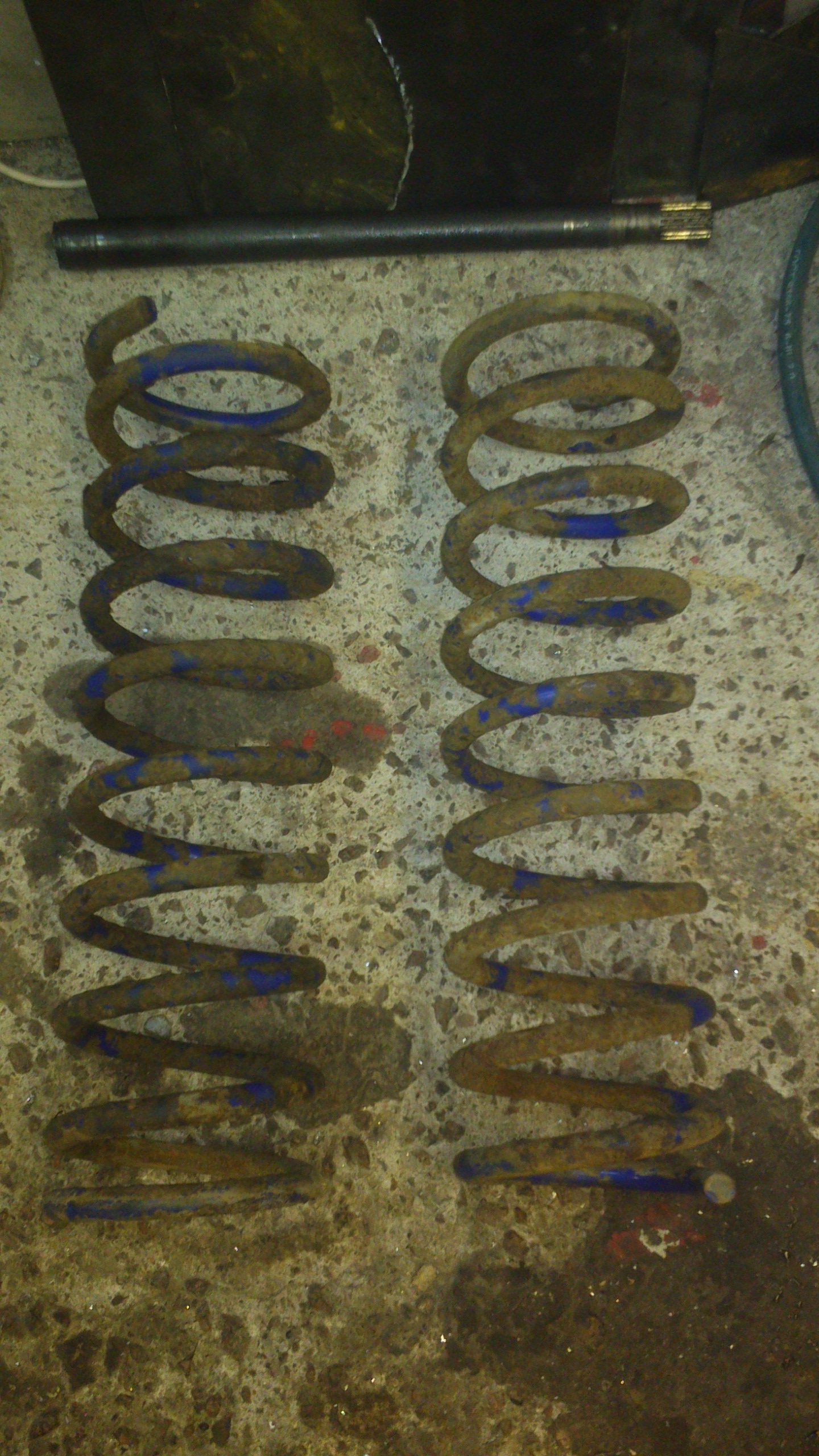

А это Питер, по моему три зимы и от краски на модных пружинах практически ничего не осталось, передние уже давно перекрасились в рыжий цвет. Отдал их на пескоструй и так же как и мост, покрасил эпоксидной краской.
