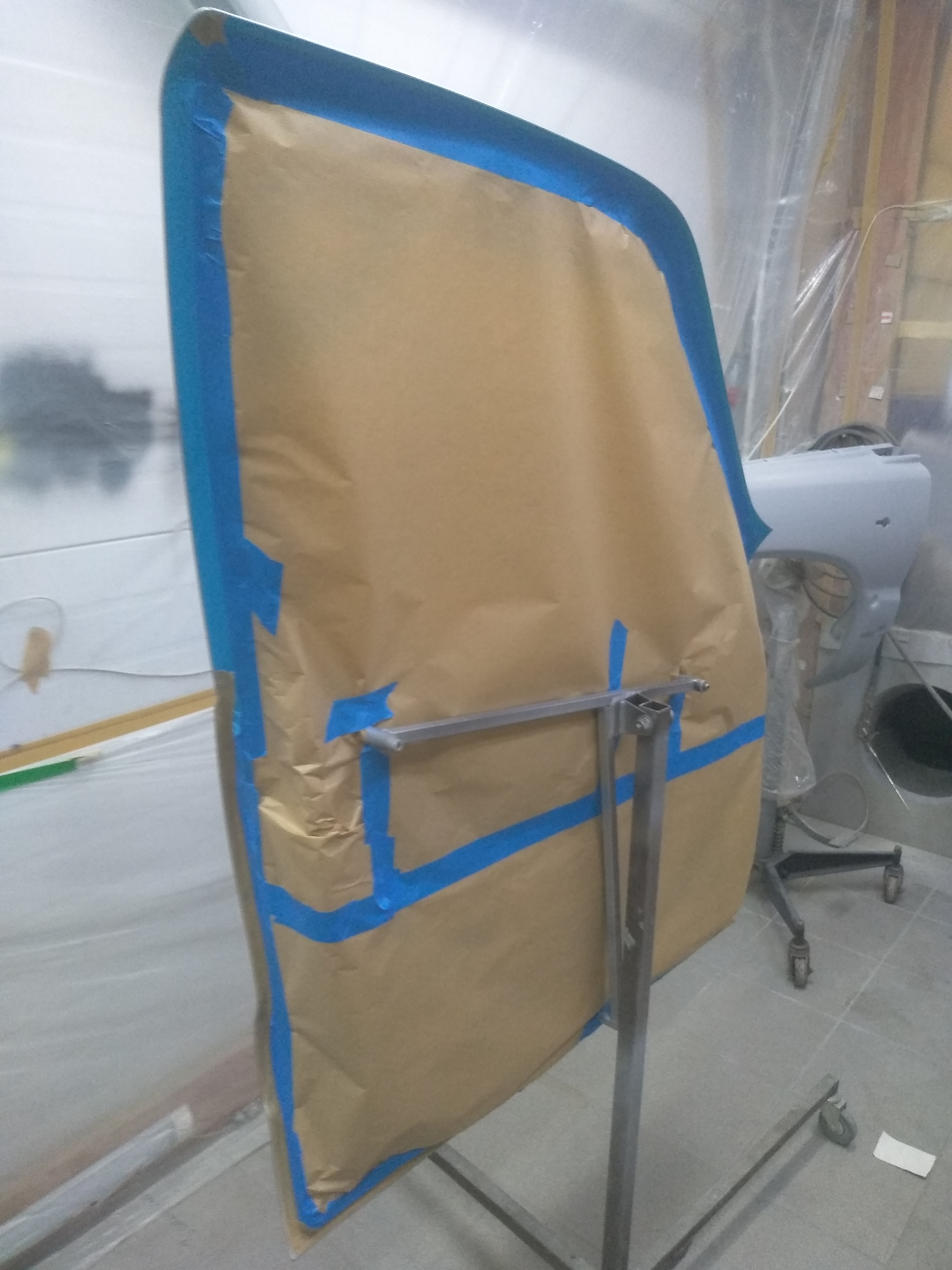

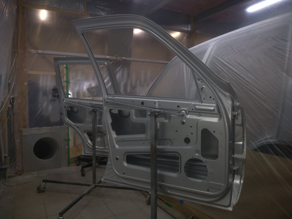

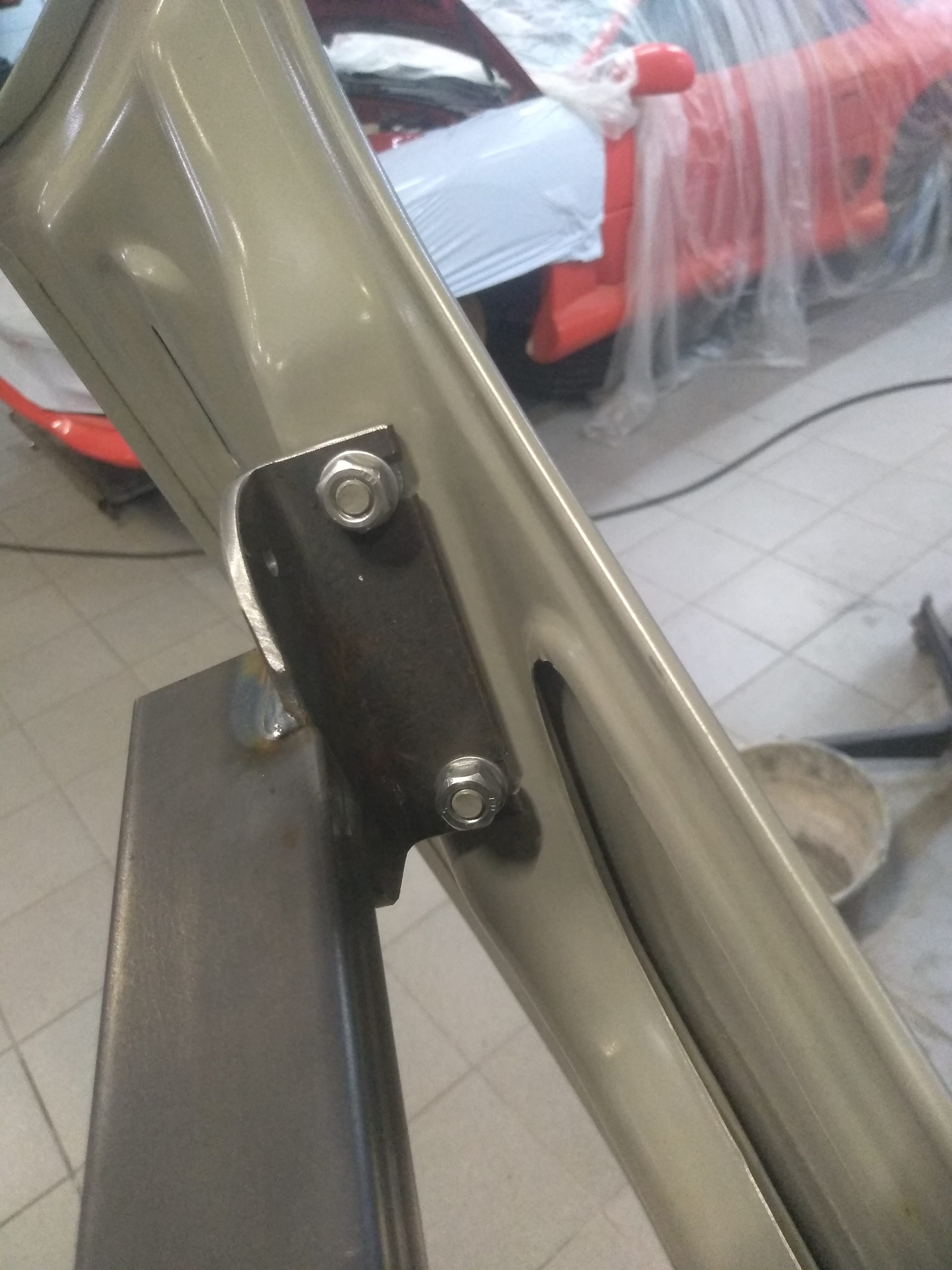

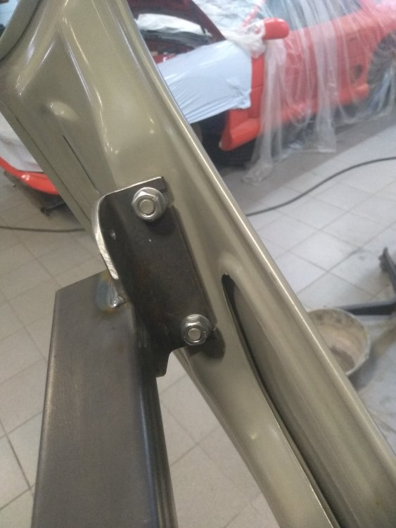

Вот и очередь дверей подошла. Как и в случае с копейкой, решено было делать кантователи для них, двери тяжелые и работы с ними не мало, в добавок для начинающего маляра лучше сделать их поворотными, это удобно и в случае подтека, можно наклонить:download: В этот раз версия получилась прям про:rolleyes: На один крест использовал старые профиля от багажника на крышу, остальное нашлось в хозяйстве. К основанию двери крепил в местах технологических отверстий, которые так же используются под гайку либо под клоп.

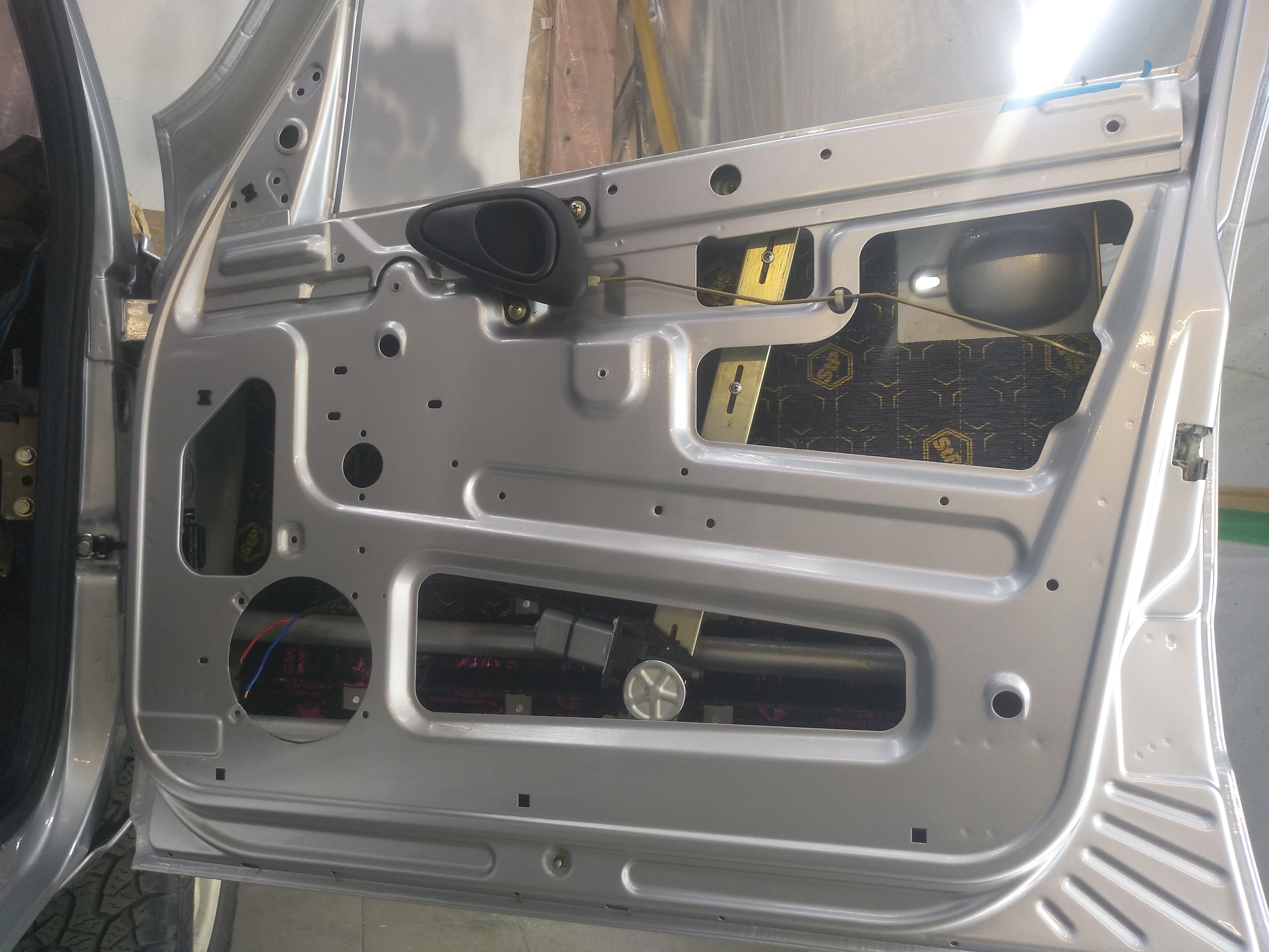

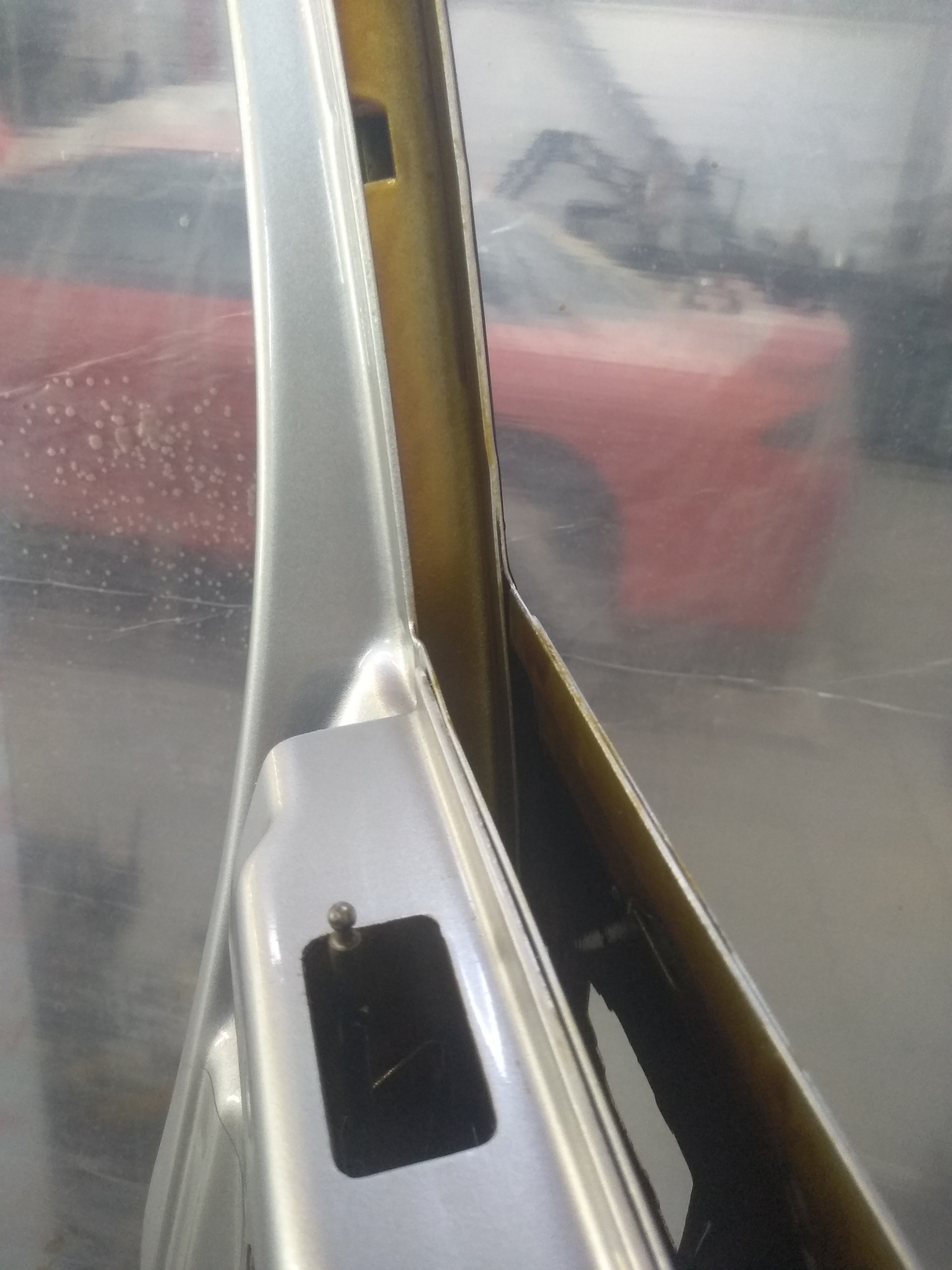

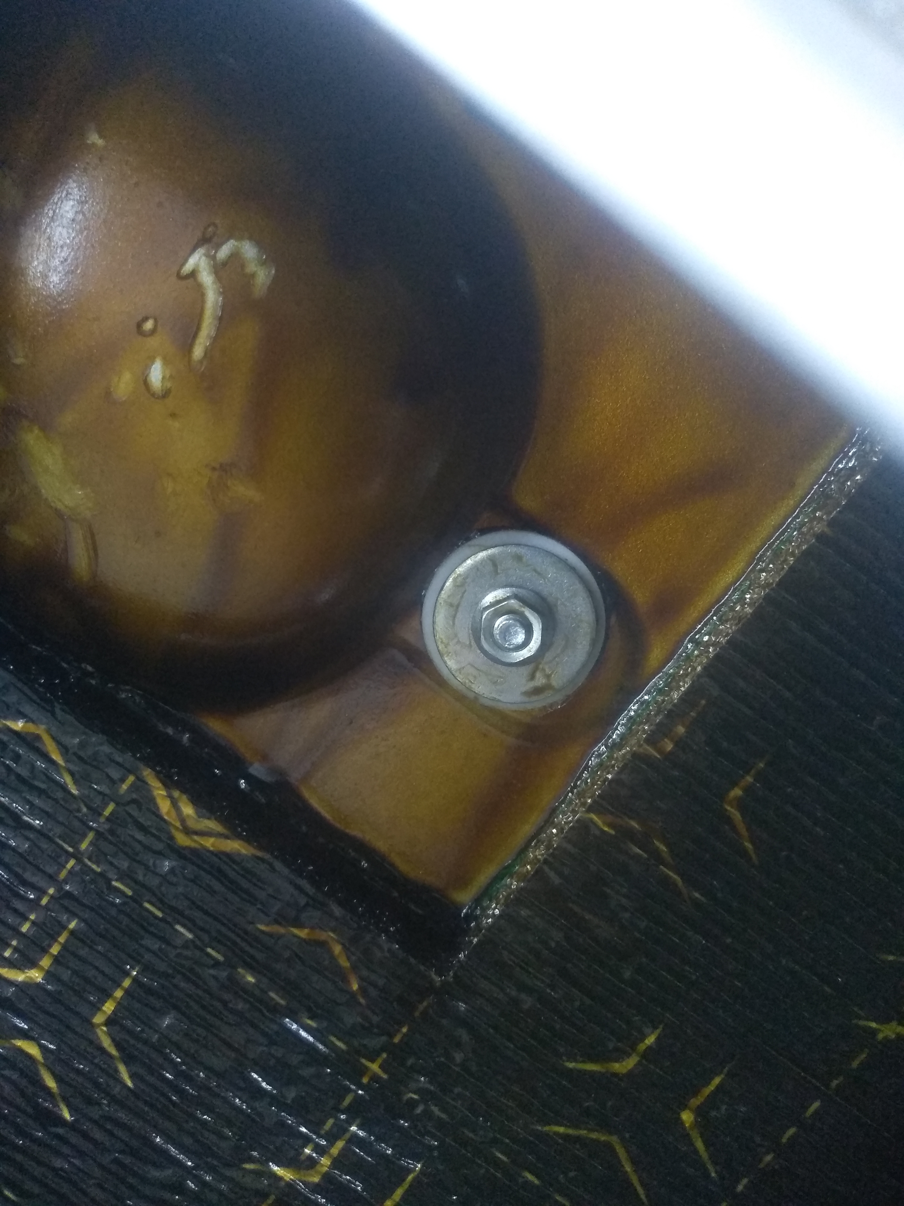

Так же местами ржавчина вылезла под штатной виброй, поэтому пришлось со всех дверей сдирать всё что приклеено. И нужно было смыть антикор, то ещё веселье, не мало бензина утекло пока внутри всё отмыл...
IMG_20250611_131445.thumb.jpg.07a2a7cf86926b1334b05595d7794df1.jpgIMG_20250611_131433.thumb.jpg.4bf0fc0eb9320fadfa1a595203698480.jpg

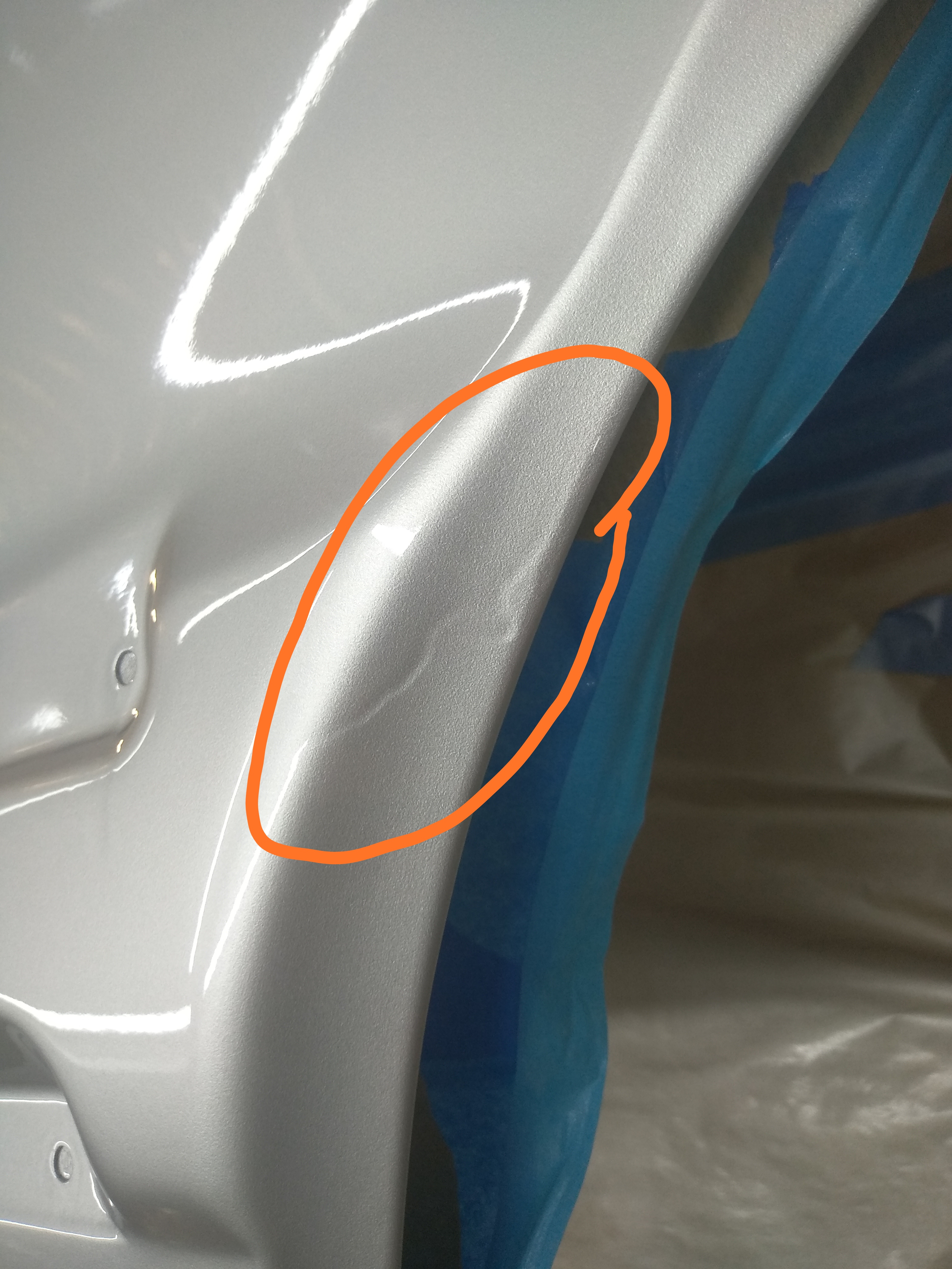

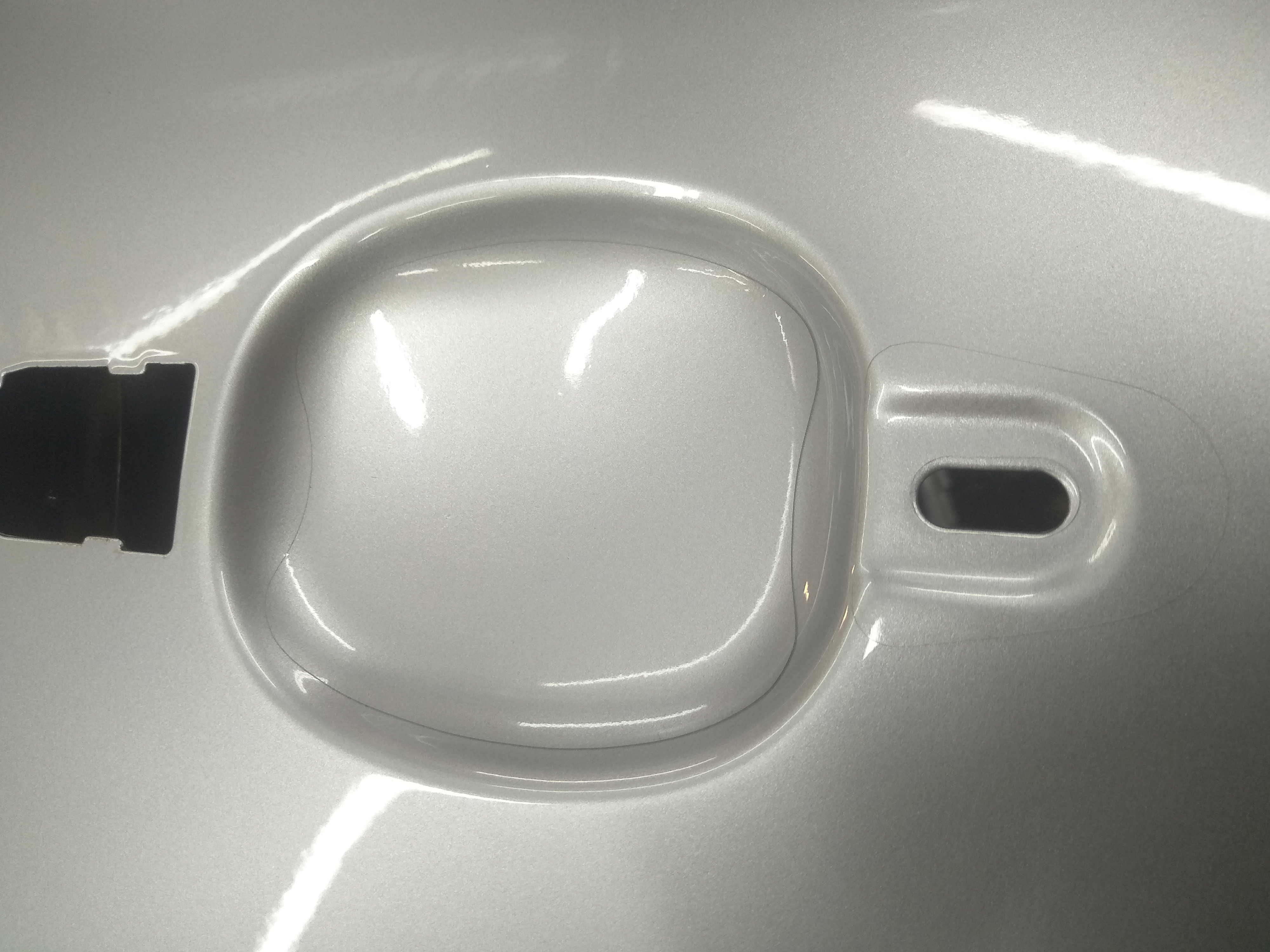

Глубокая коррозия была, но сделал ошибку, песочил под прямым углом пенку и местами повело((( Надо было помельче фракцию использовать, а не 0.63 из петровича. Потом на работе нашел более мелкую фракцию стеклошариков, ими заметно лучше чистит.
Тут видно, что отражение не ровное в обведенном месте...
Ближе к краям всё хорошо получилось. До дыр не дошло))

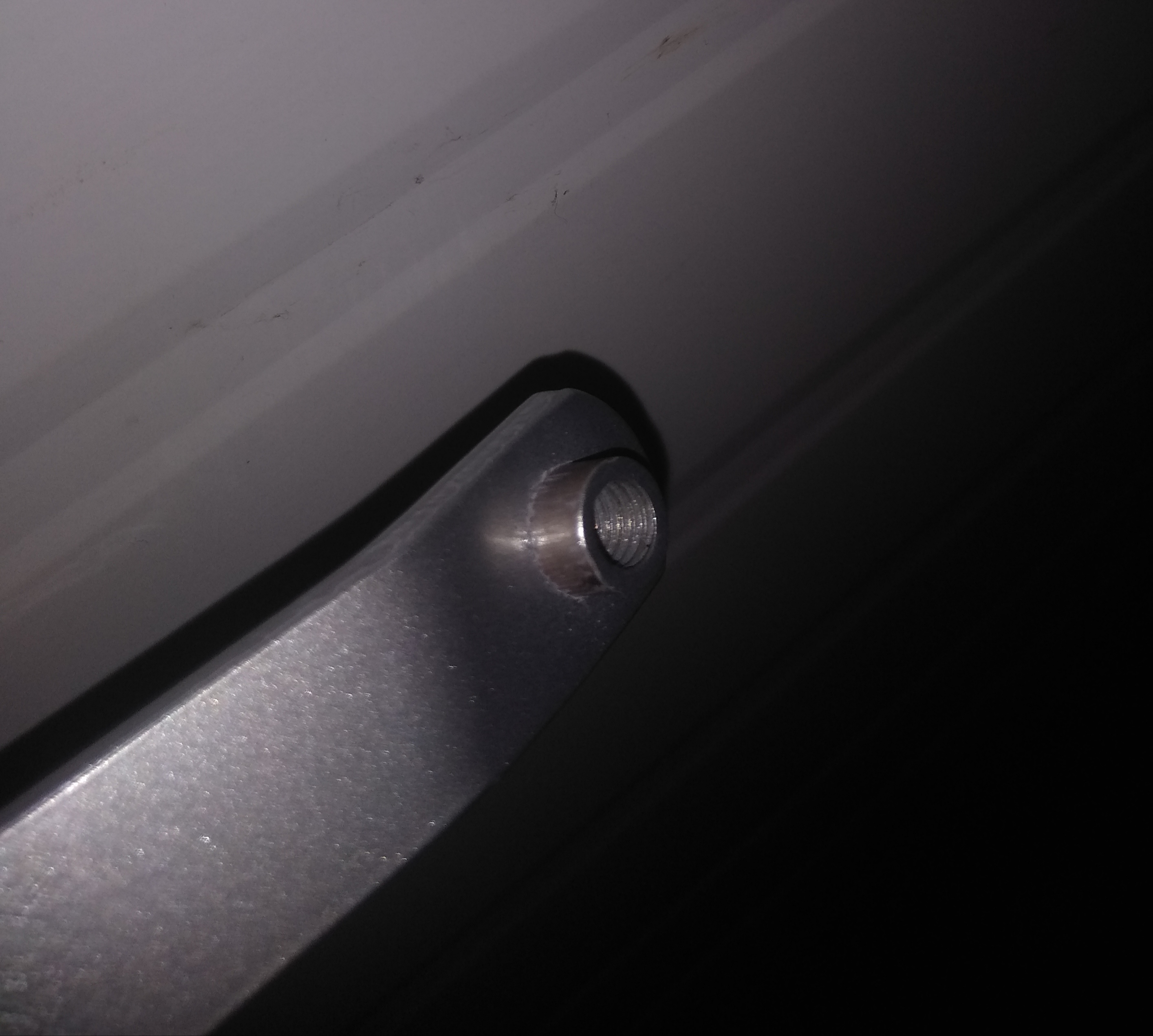

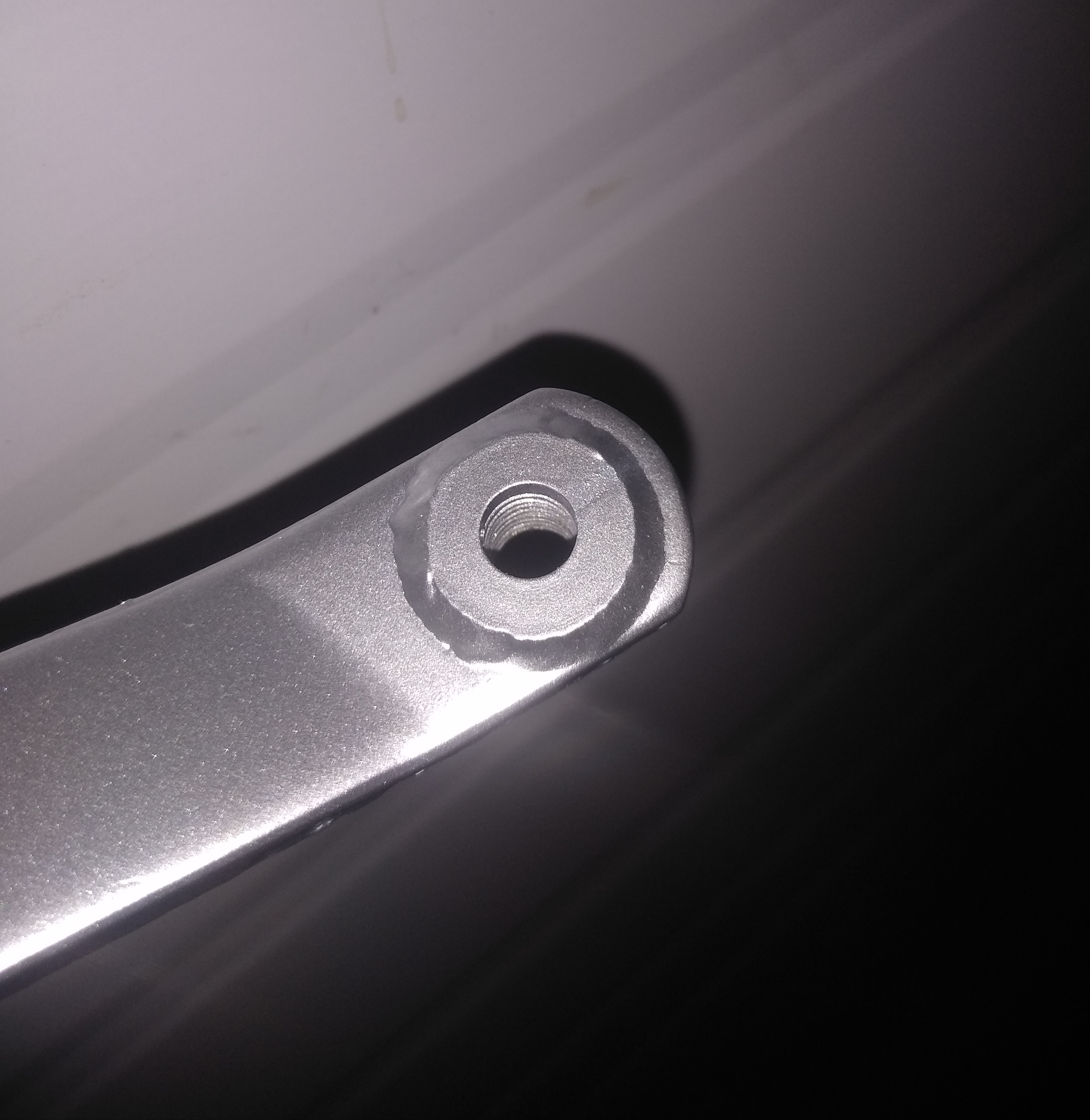

И на этой же двери нужно было заменить оси петель, основная сложность это их вытащить. Пробовал бить, не хочет... и тут мне Толик подсказал хорошую идею, перфоратором выдолбить, сначала использовал сверло по диаметру оси, не пошло, сила удара теряется. Взял толстый сломанный бур, заточил его как керн и о чудо ось задвигалась почти сразу! На треть когда вышла, далее уже использовал бур потоньше.
IMG_20250601_174058.thumb.jpg.7bbcd877540e96a1c9573b4d35291772.jpgIMG_20250601_174036.thumb.jpg.5ee5e00ea7718af47a68464229912fd9.jpg
Казалось дело в шляпе, но нет новые оси на 3 десятки меньше в диаметре и просто залетают в петлю без натяга((( Что делать? Правильно, точить! В качестве заготовки использовал болт гбц от жиги. Сделал натяг примерно 1-2 сотки и с фикстором, легкими ударами заколотил на место.

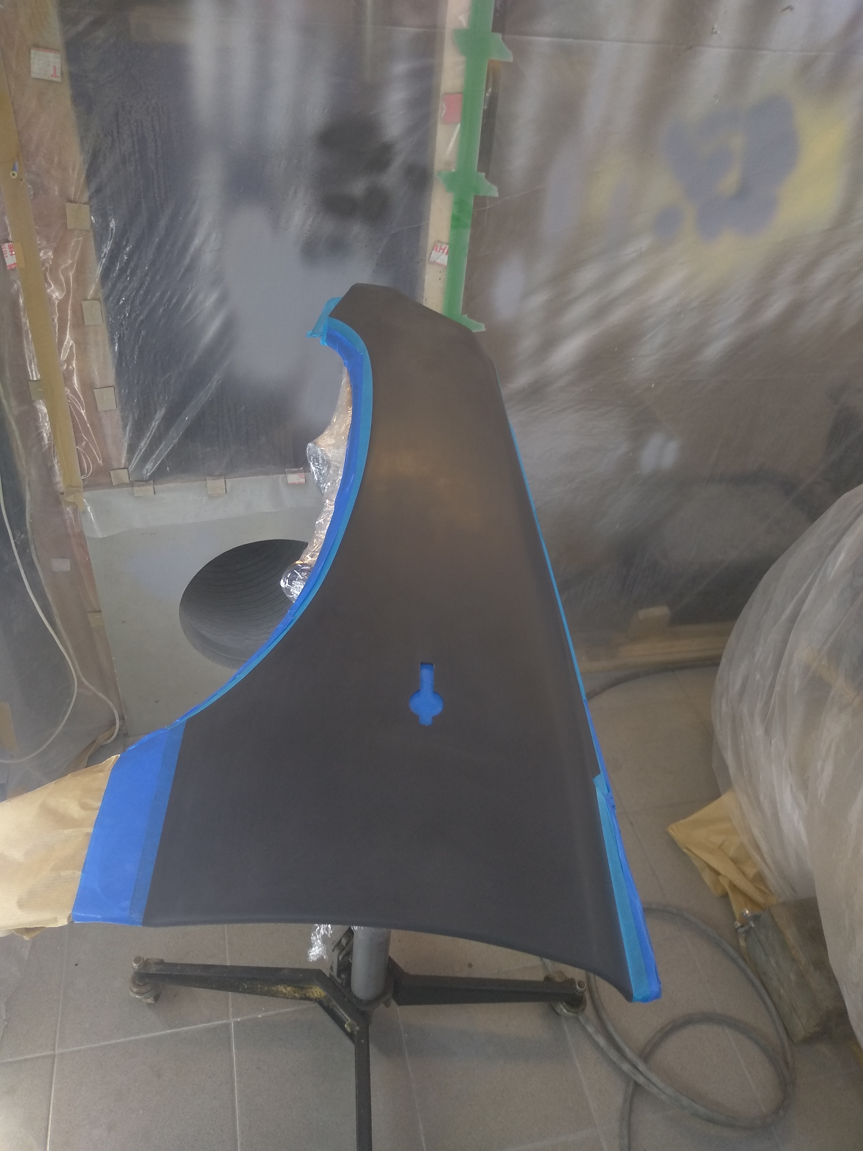

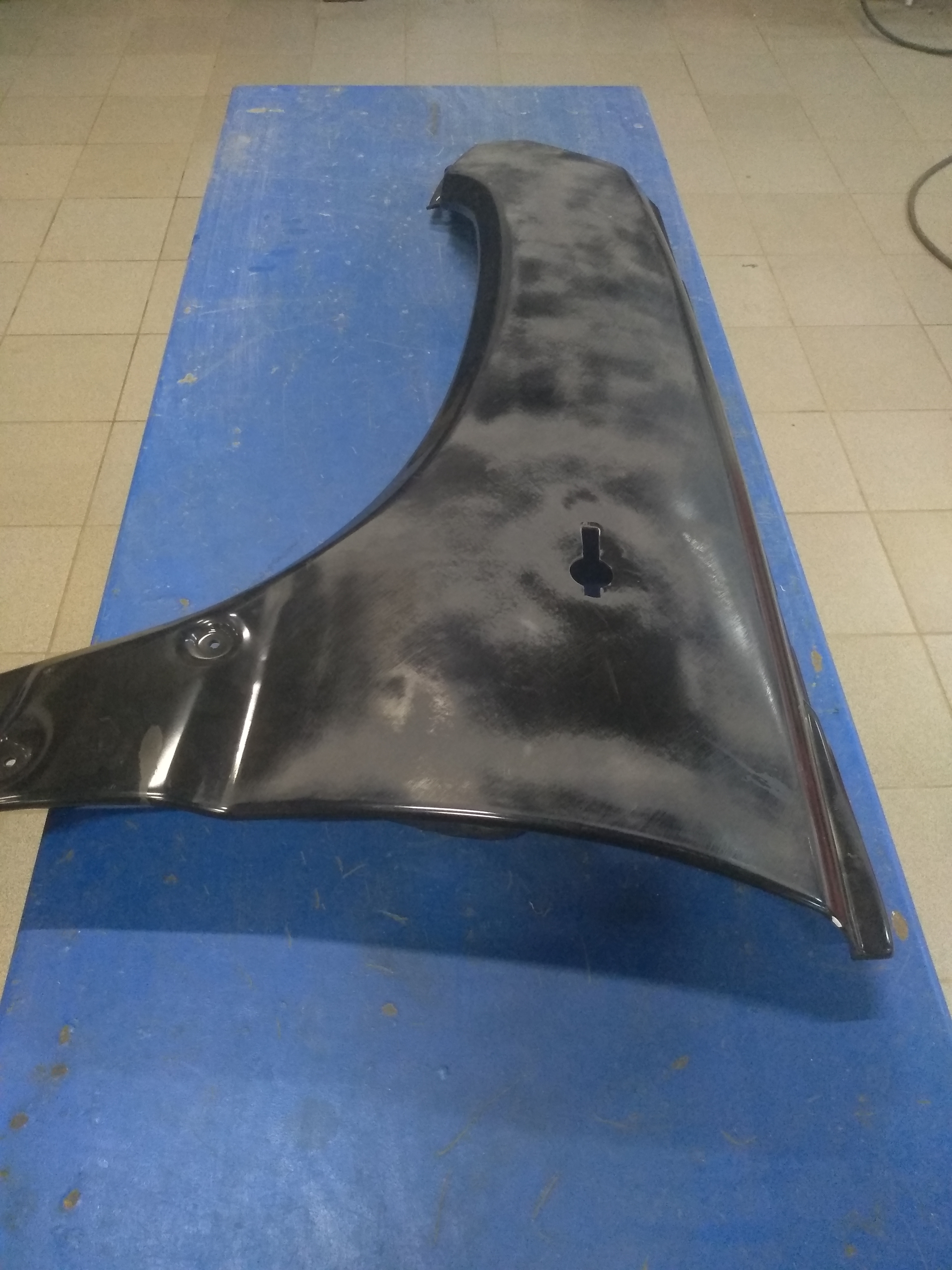

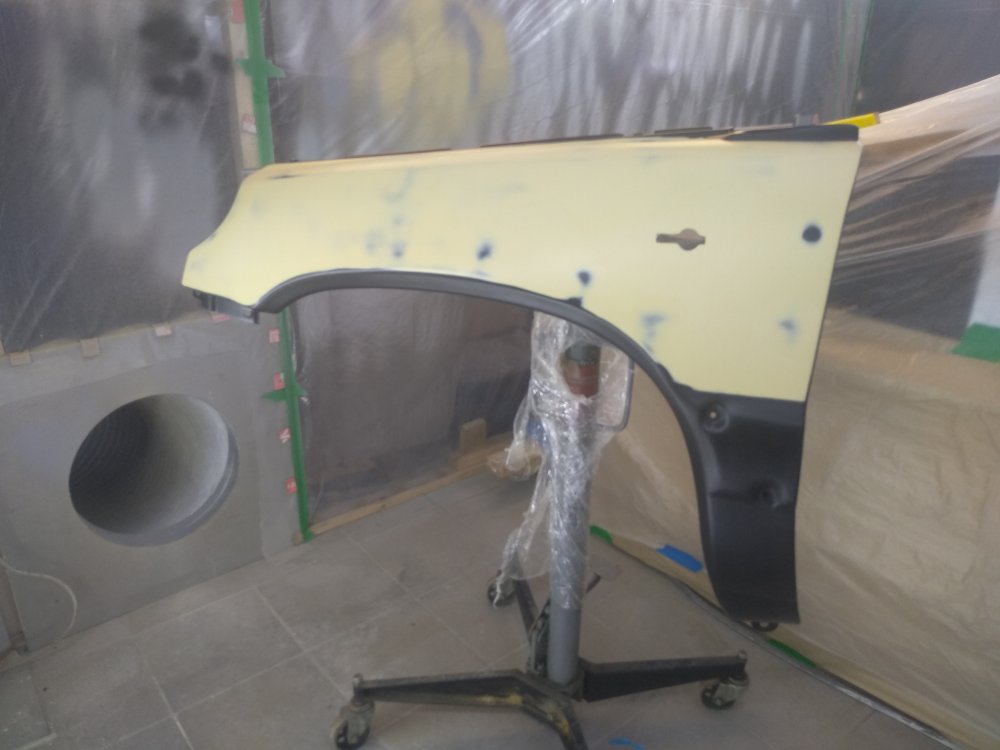

Пришлось пройти полиэфирным грунтом чтобы убрать неровности. И так же купил под это дело жесткий брусок с липучкой, для плоскостей самое то.IMG_20250702_163850.thumb.jpg.9feeba3fcdc3052713605ab0dc320992.jpgIMG_20250629_145855.thumb.jpg.c99fe18337bc2dbd3aac123810c8fcfd.jpgIMG_20250703_222159.thumb.jpg.6b307e57ac94ef86ad4dbc92120a27a0.jpg

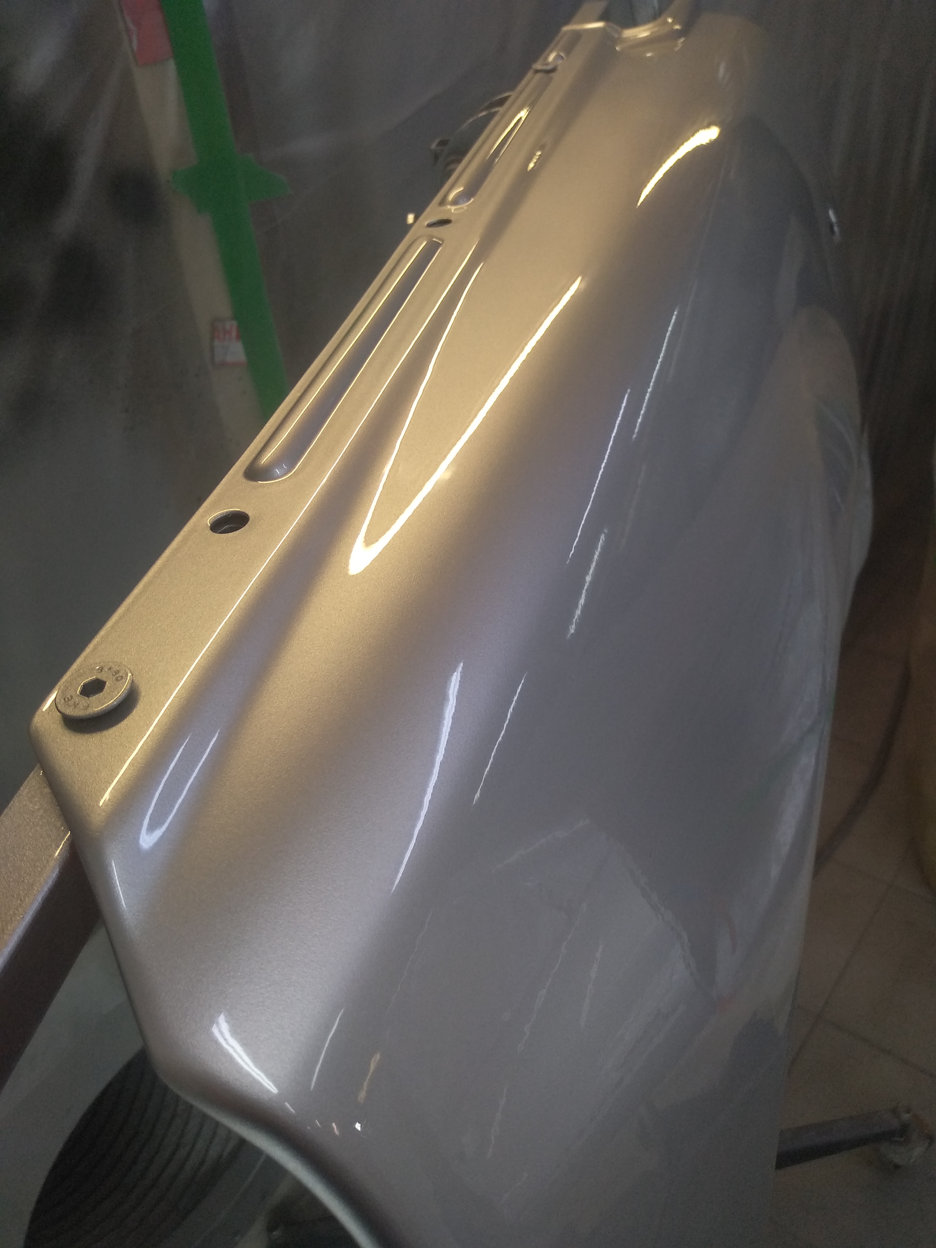

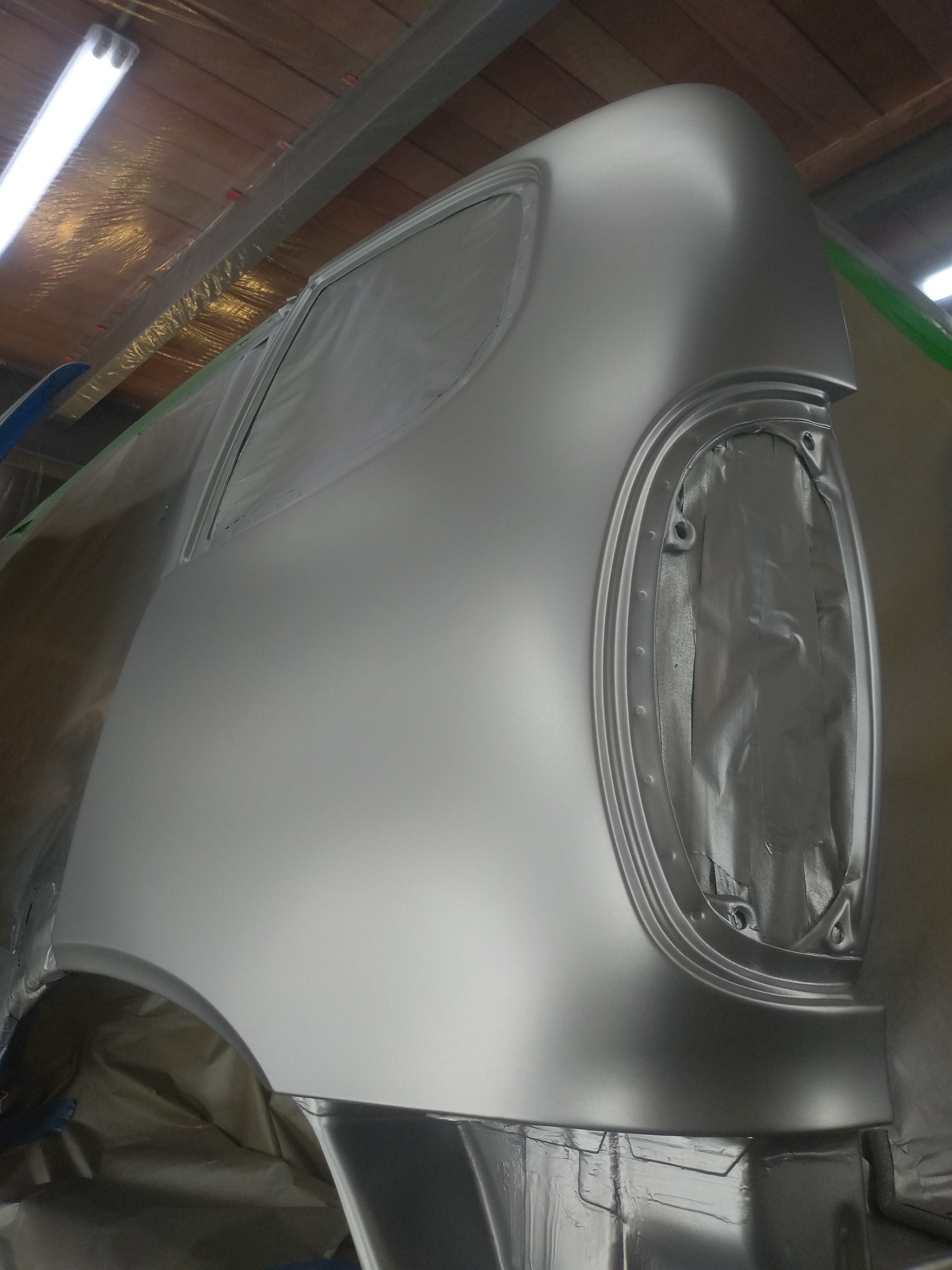

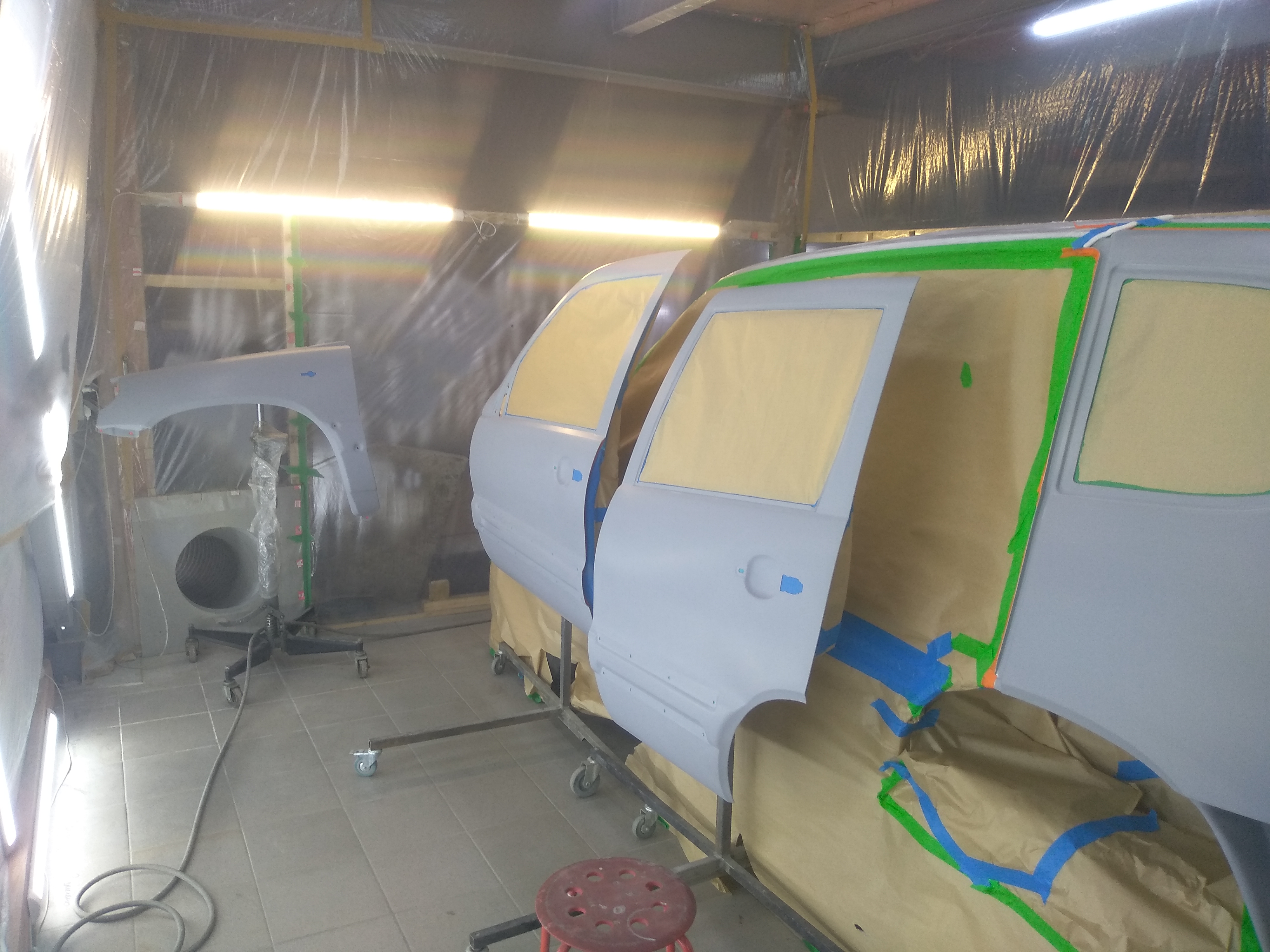

Двери можно сказать готовы к покраске, чуть мотануть и можно заливать базой с внутренней стороны. На очереди пластиковое крыло, которое тоже надо ровнять...

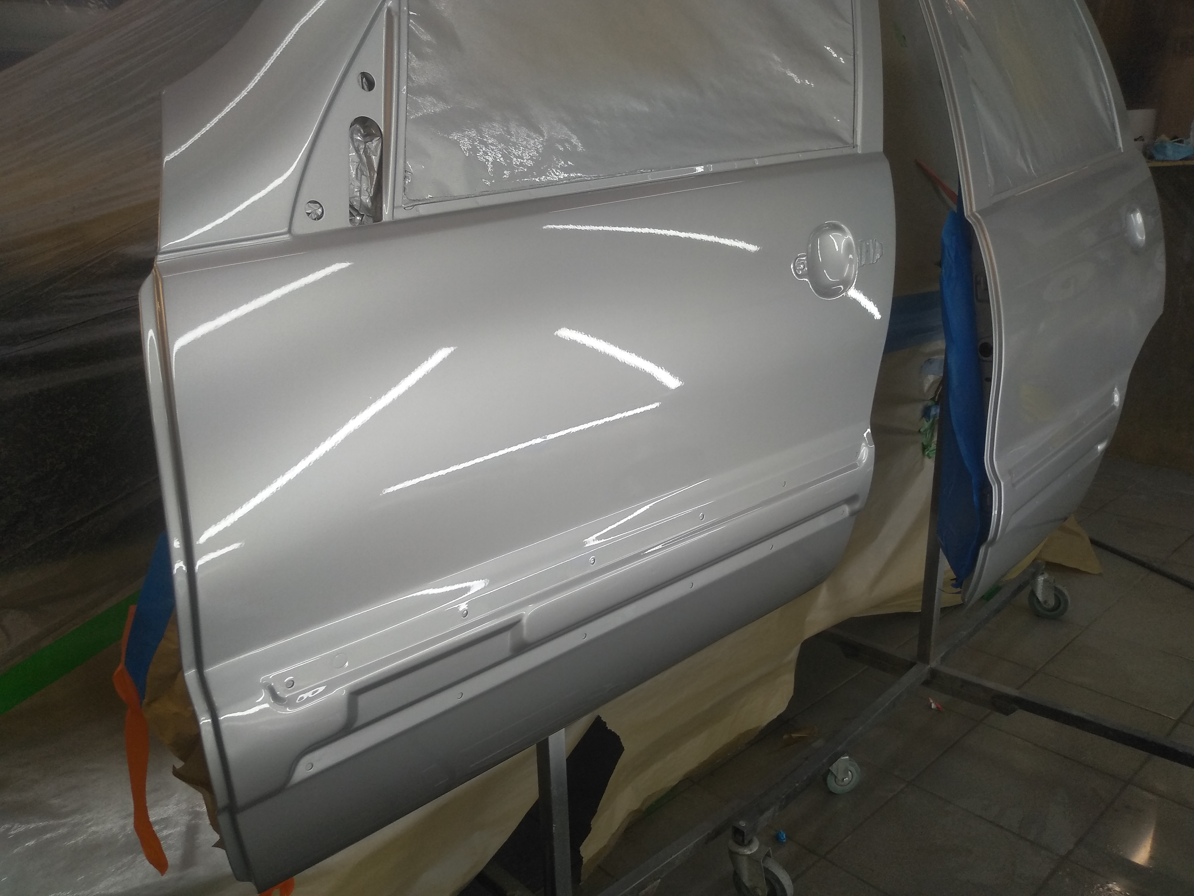

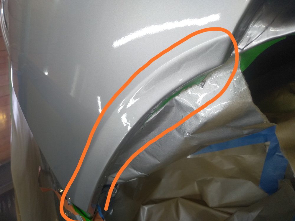

Но со временем, углядел косячок на правой передней двери, слишком жирно припылил последний слой базы и под определенными углами видна облачность. А прямо смотришь, всё чётко:bt:
Перекрашивать уж не буду, не на выставки же ездить)), под грязью видно не будет:dirol: Лучше уж так, чем разнотон словить, это я умею:bu:

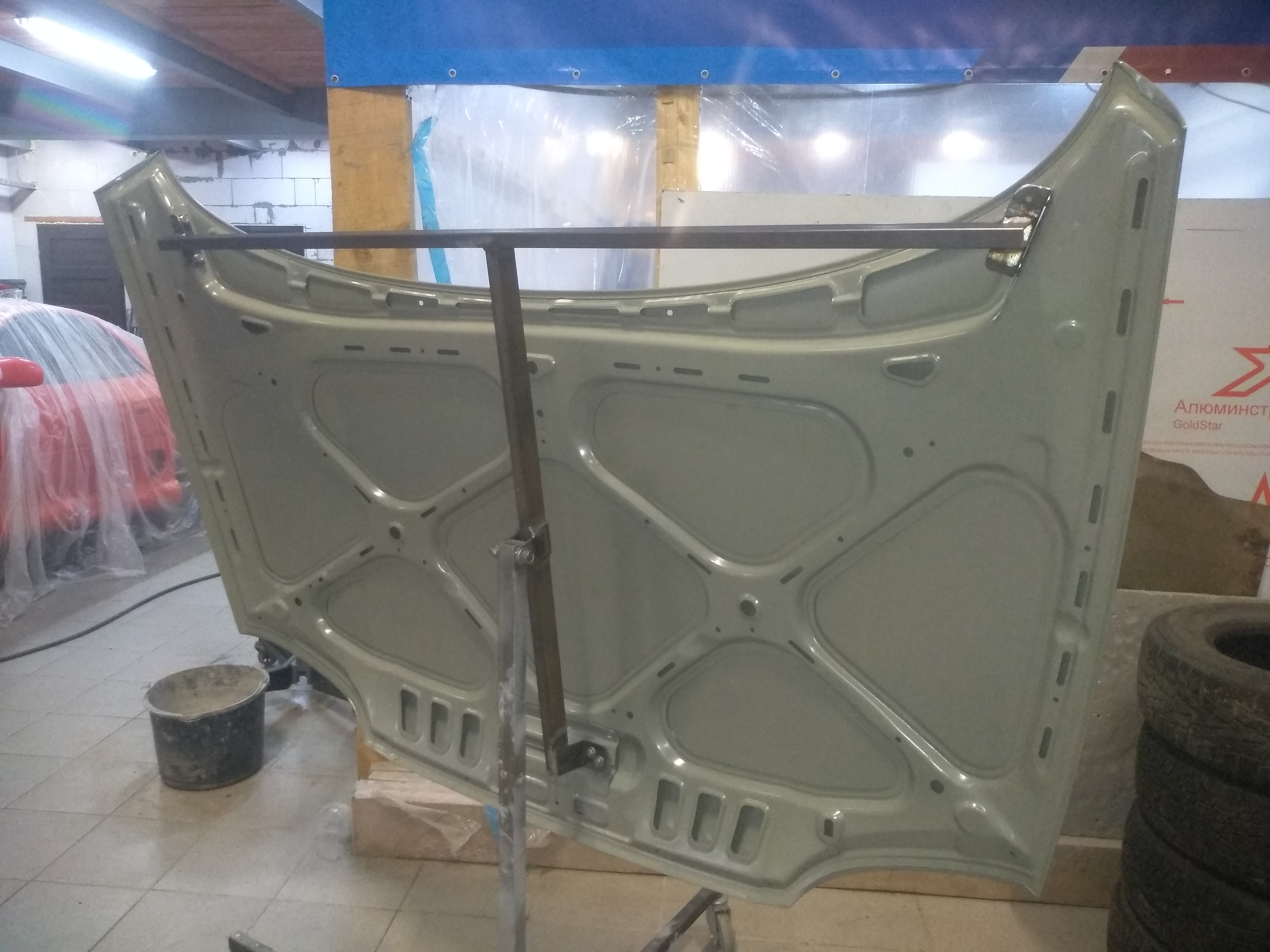

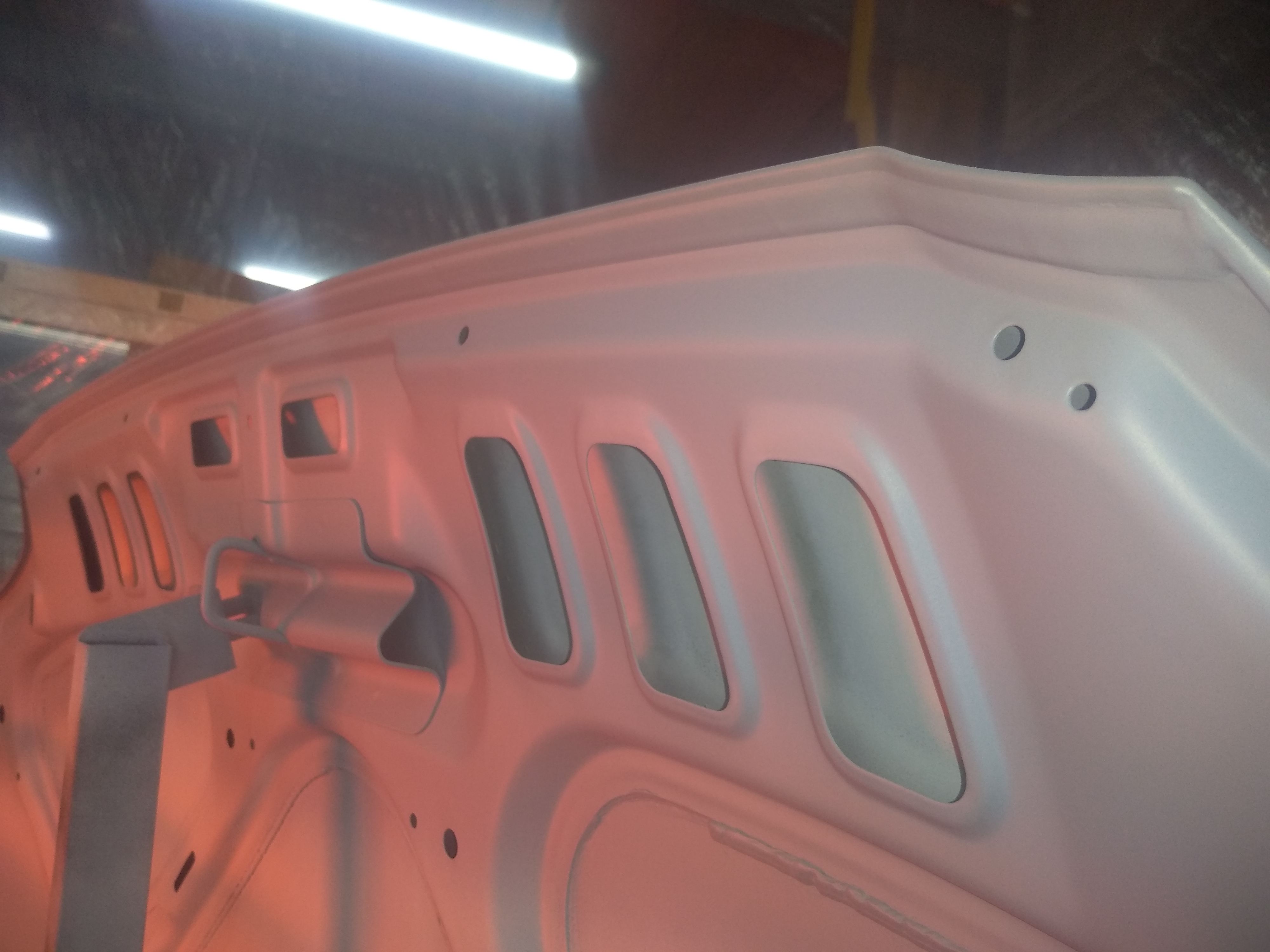

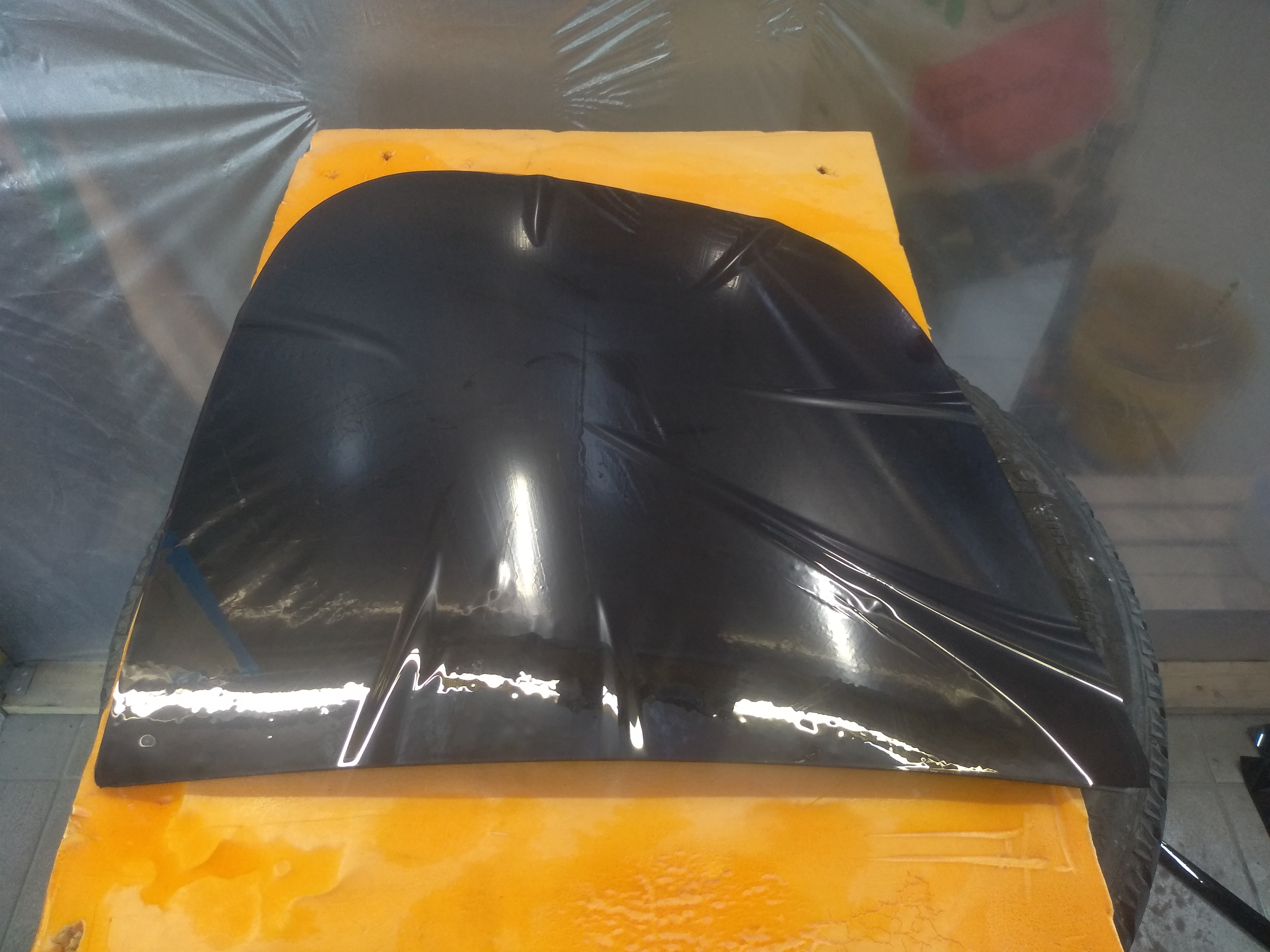

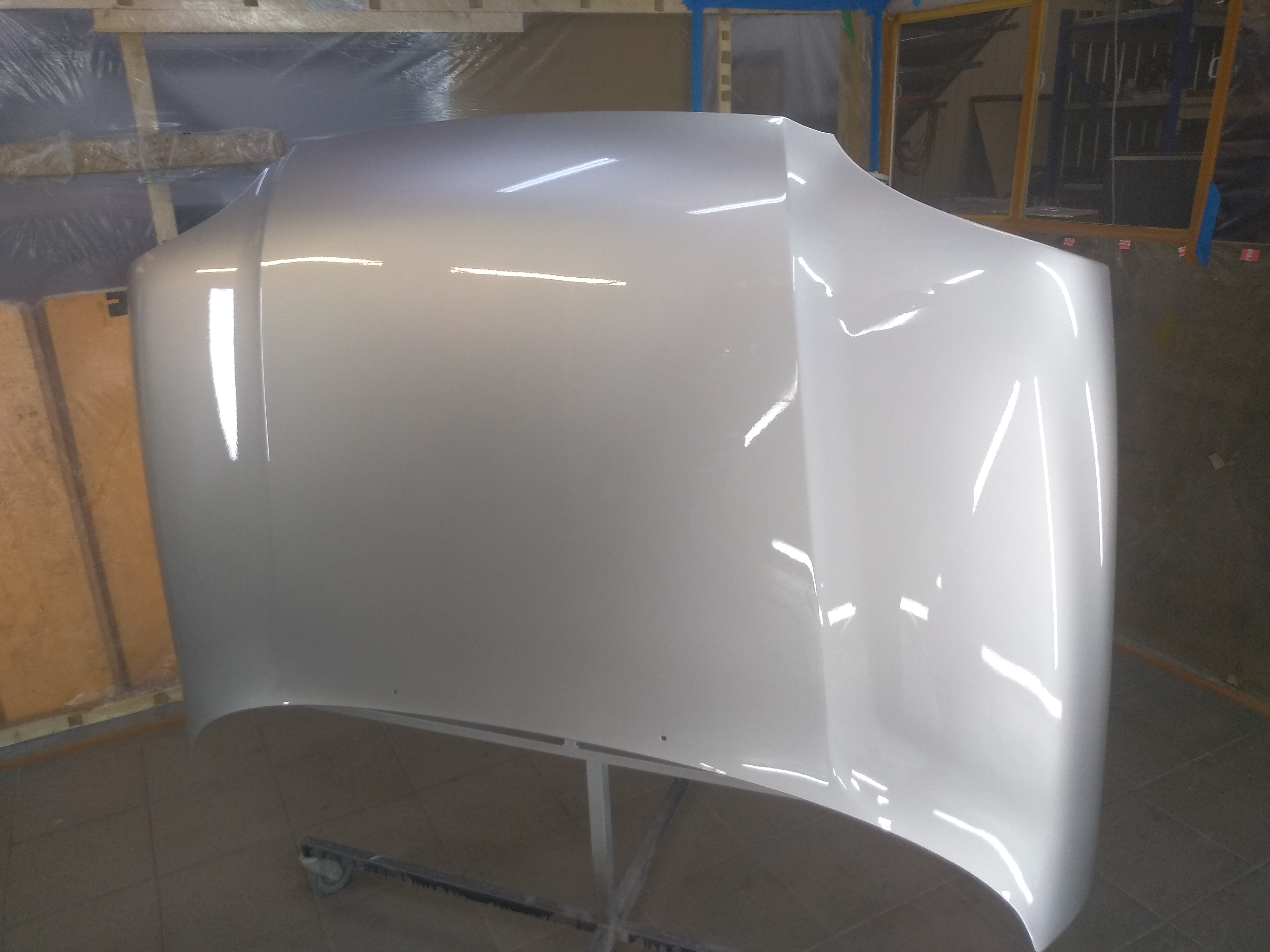

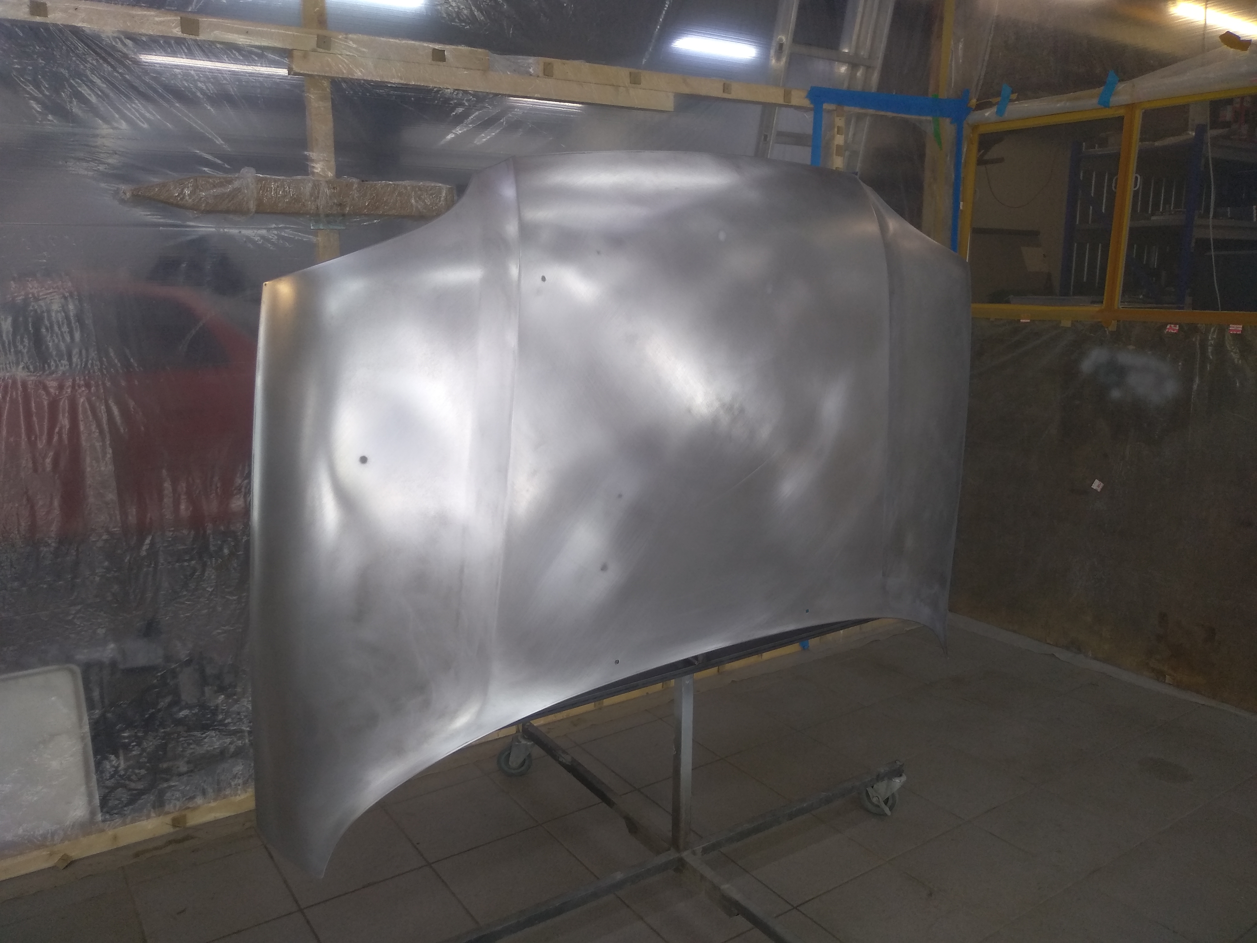

По капоту, решил упростить задачу, будет новый оригинальный в катафорезе, цена как будто и примлемая 13-13,5к в среднем по рынку. На родном уже чуть подгнил каркас и завальцовка набухала местами, даже дырочку углядел. Песок не поможет, с внутренней стороны, как двери там не реально вычистить и рано или поздно, оно вновь вылезет. И даже в таком состоянии б/у капоты ценятся, на Авито живых можно сказать нет, так что итоговые траты будут минимальны.

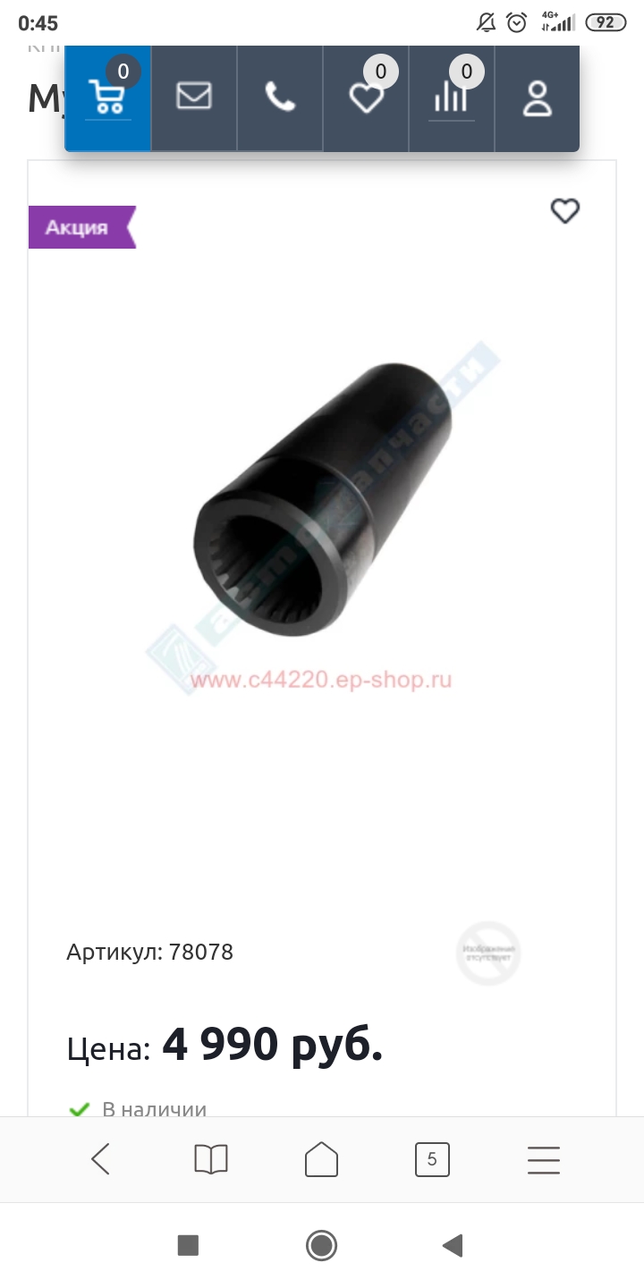

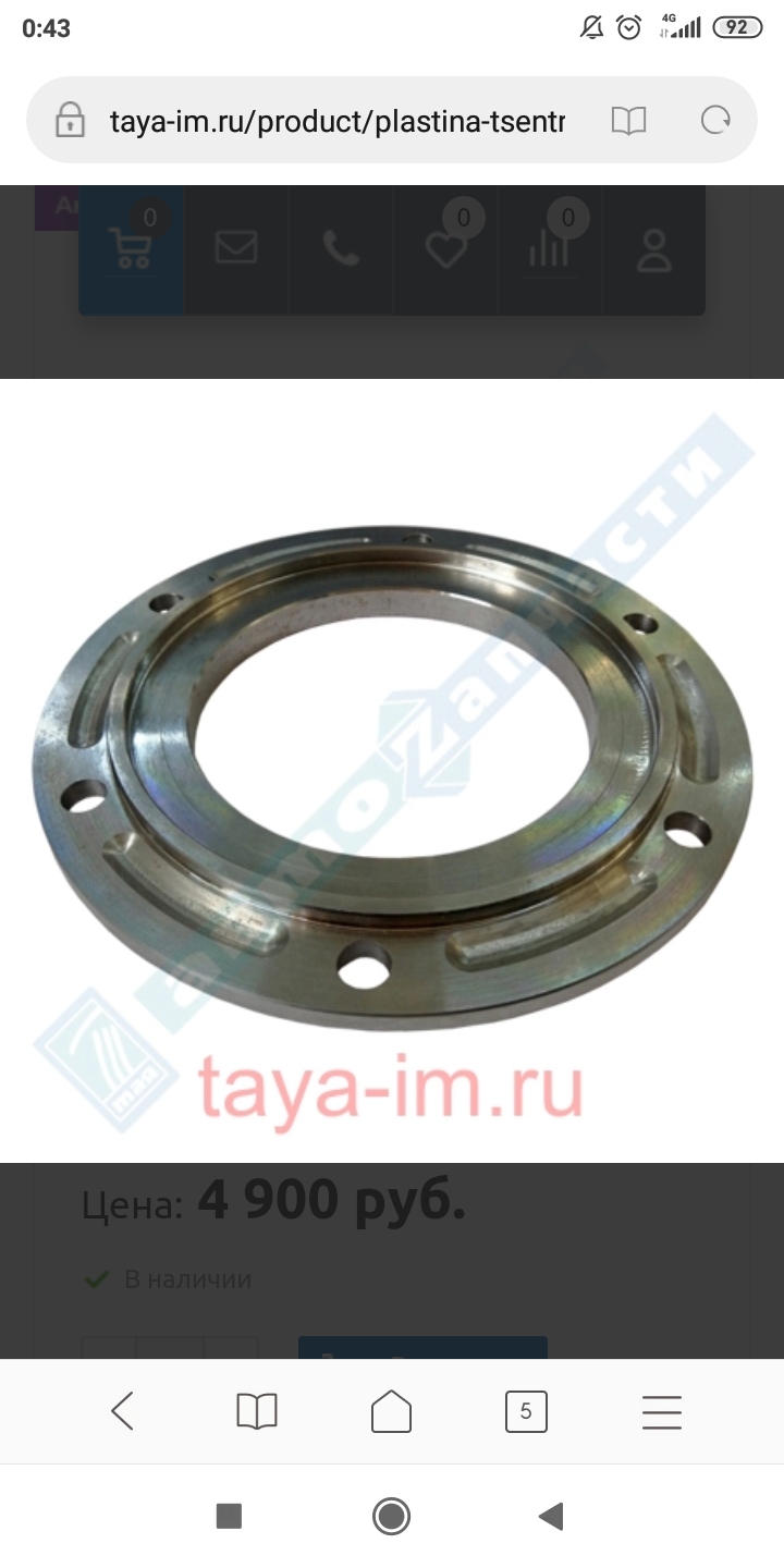

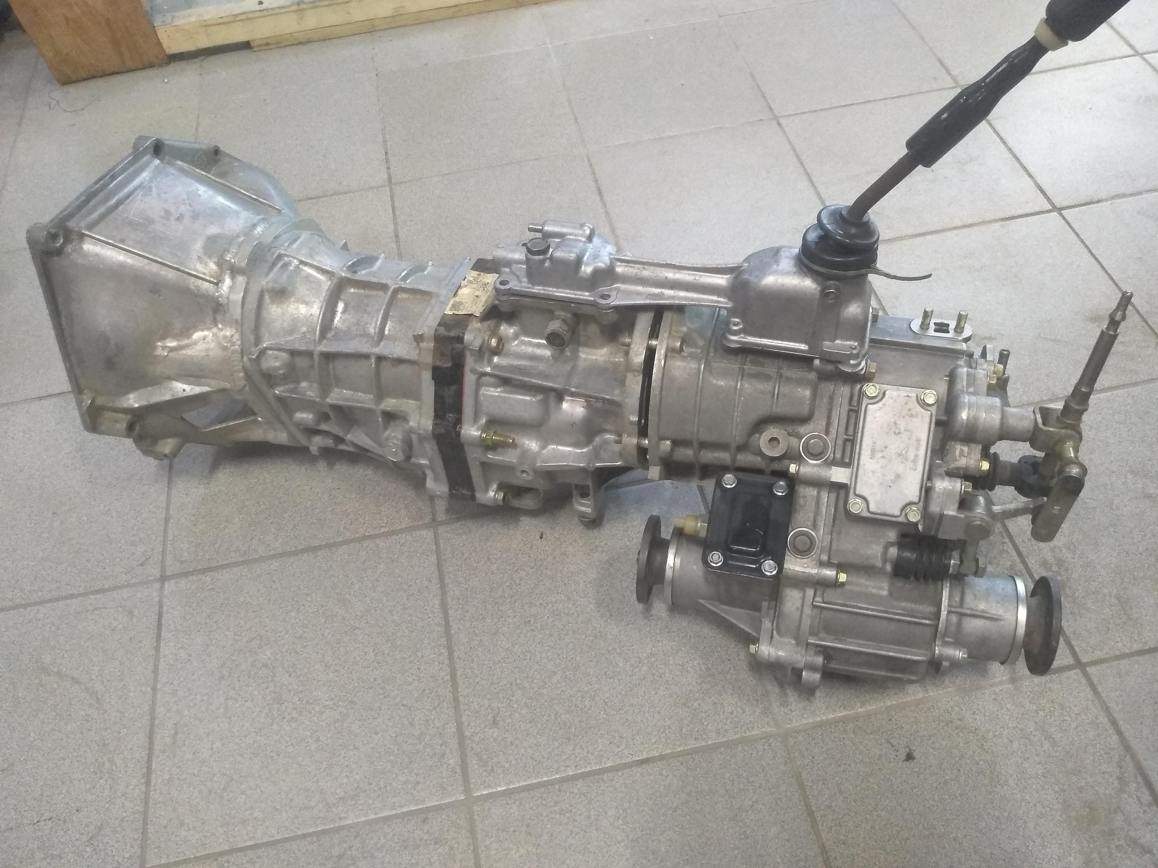

Если не найдут "центрирующую проставку между корпусами которая ставится", то давай выточим )
1 час назад, ghostrider сказал:
Подождем наступления тепла, там человеку надо весь гараж разгрузить, рассортировать и обратно сложить.
Проставка не такая сложная, но вот втулку надо чтобы обязательно нашел...
