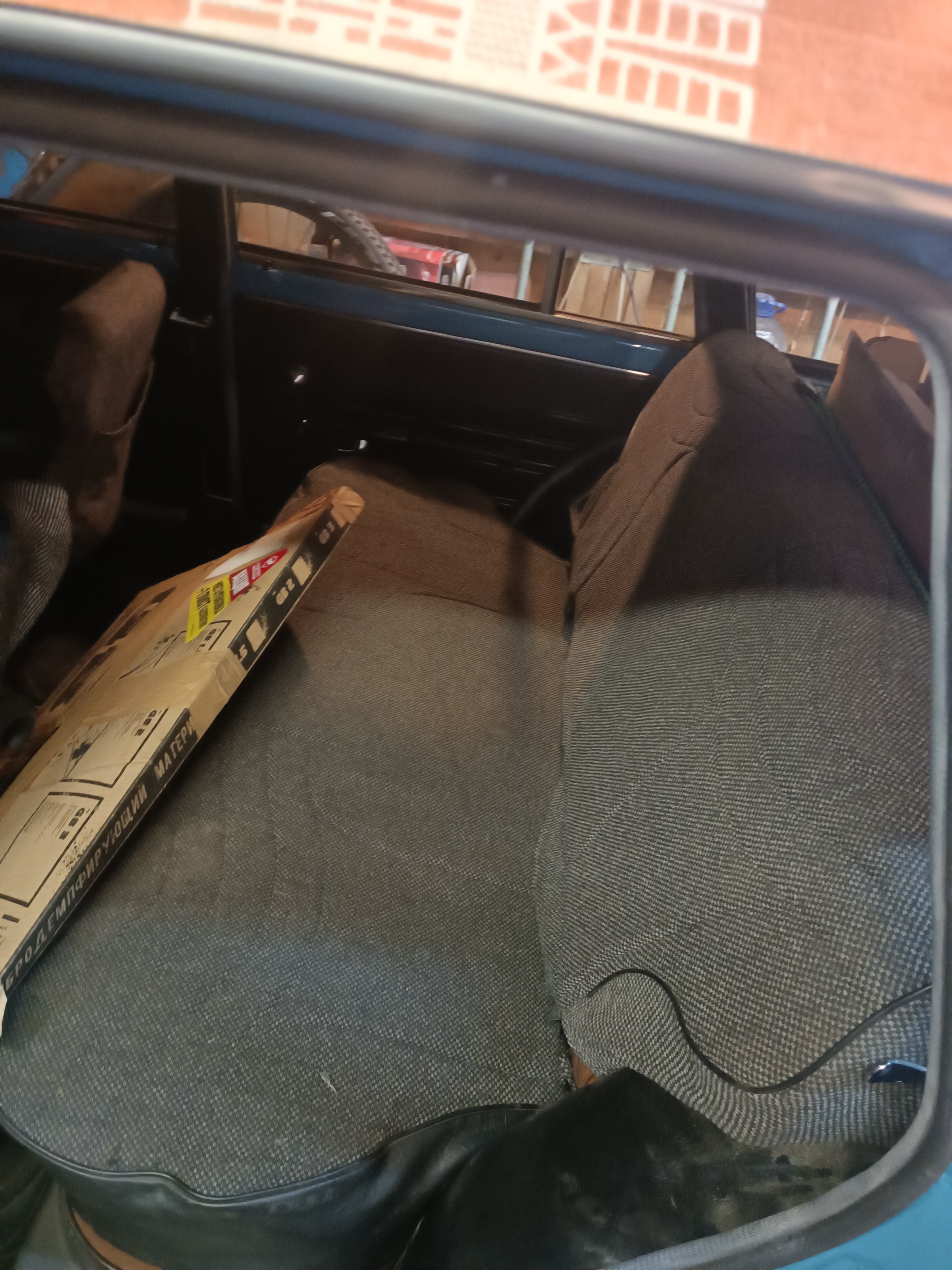

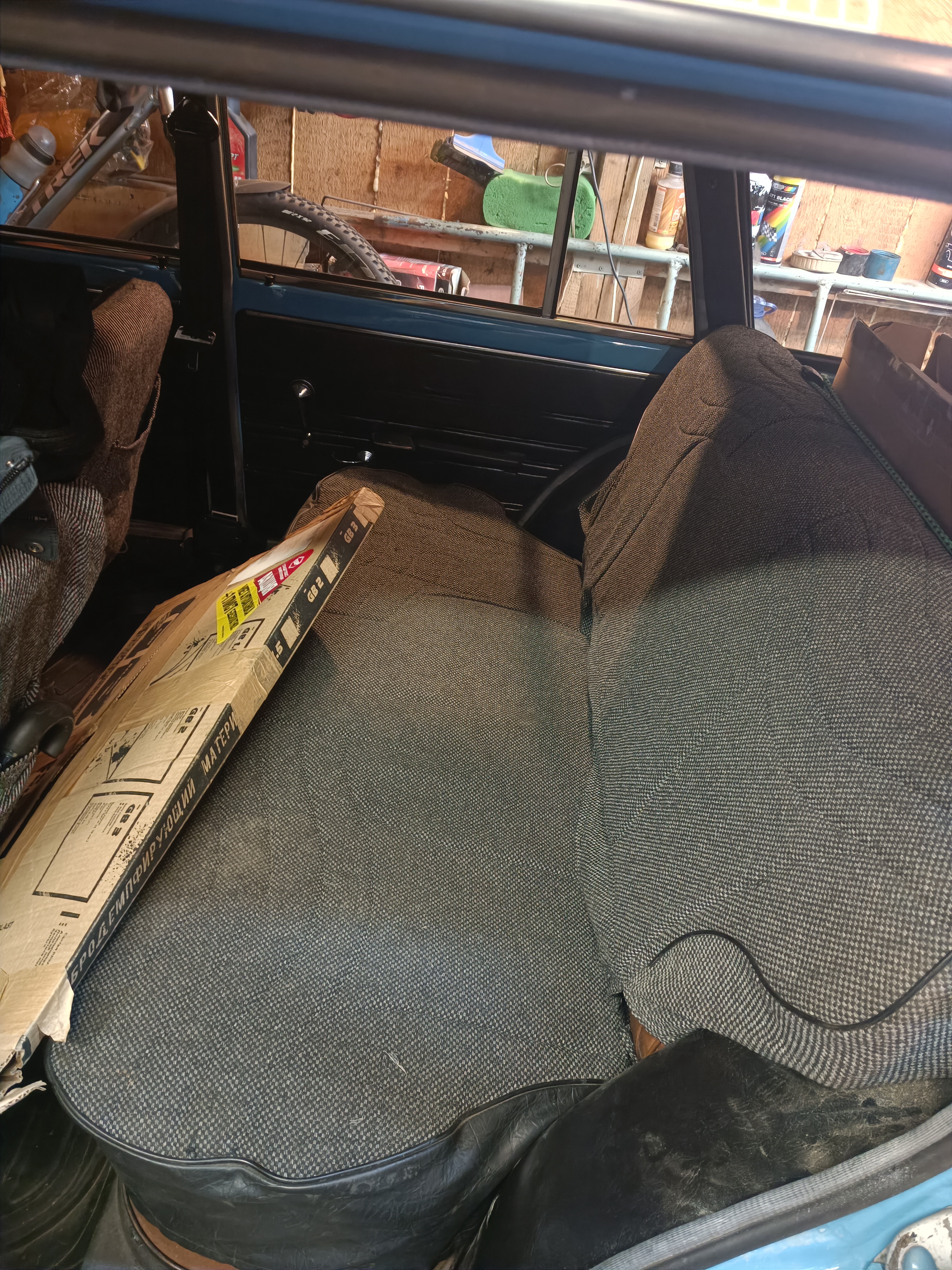

Достал с полки чехлы с заднего сидения 2104. Лежали почти 22 года. Жалко было выкидывать... А тут решил прикинуть подойдут они к двоечному дивану... И оно подошло.
IMG_20260223_201712.thumb.jpg.f14e0665e65c59ecbf770e2987c06a1f.jpgIMG_20260223_201716.thumb.jpg.659132589f9451418f79647afd93e3b5.jpg
Надо будет посмотреть как оно с улицы видно будет. Так вроде нравиться. Подровнялся салонный разнотон сидений.

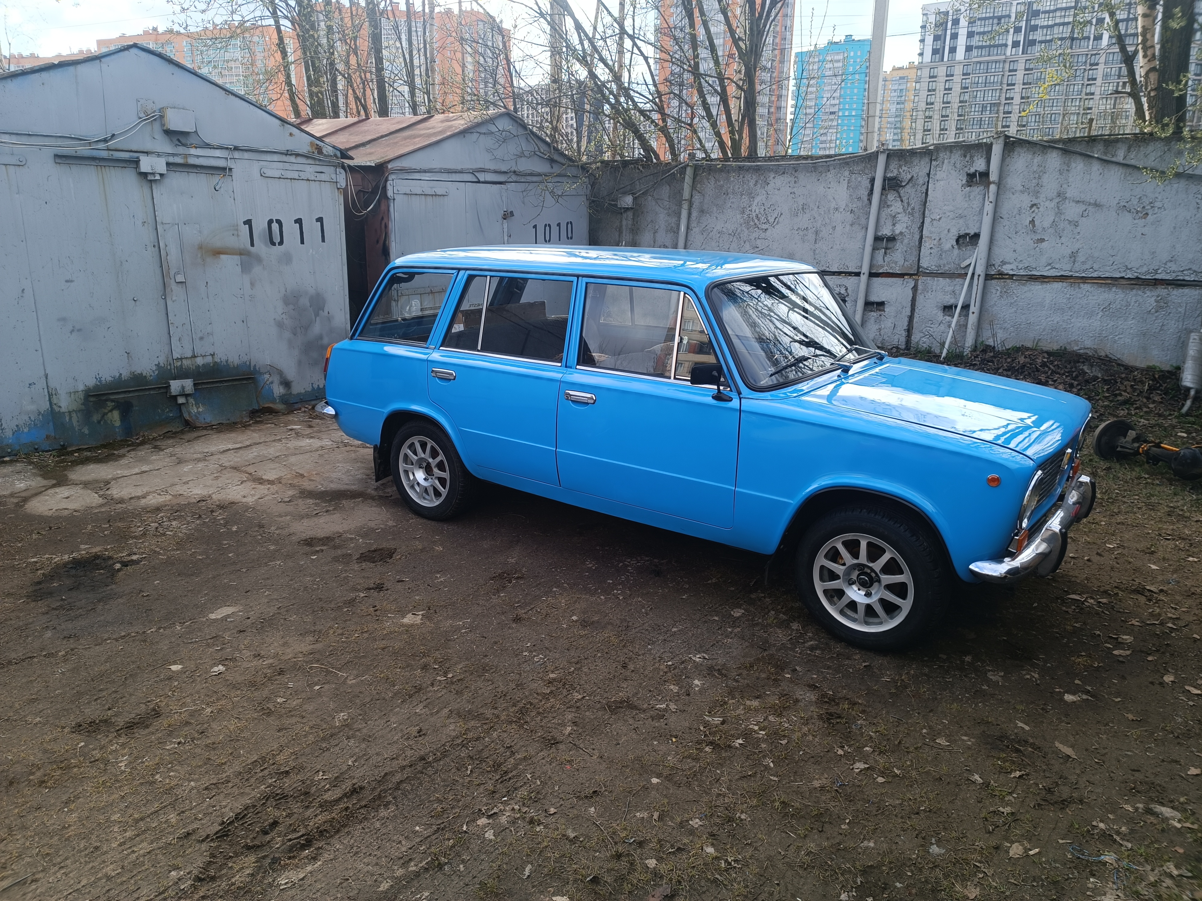

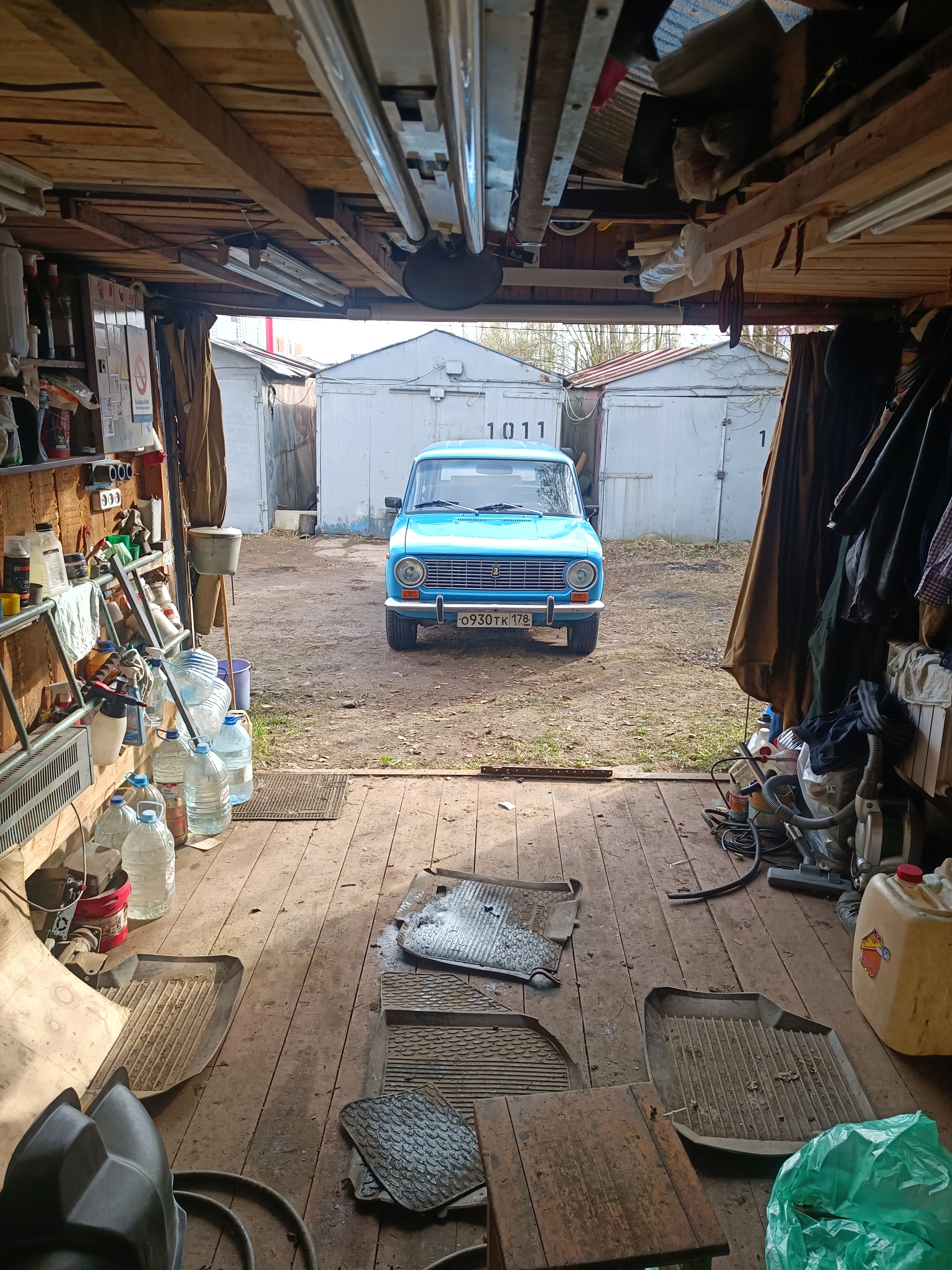

Уже больше месяца как двойка опять встала на летние колеса:
IMG_20260418_165236.thumb.jpg.9a9e34a87ccdf967095f3c9778690c10.jpgIMG_20260418_165222.thumb.jpg.6e5bd9c689ea7e8ab2e72e0103b16535.jpg
 На зимних колесах она за зиму не выезжала ни разу. Да и мотор не запускался. Но все системы перезимовали хорошо.
