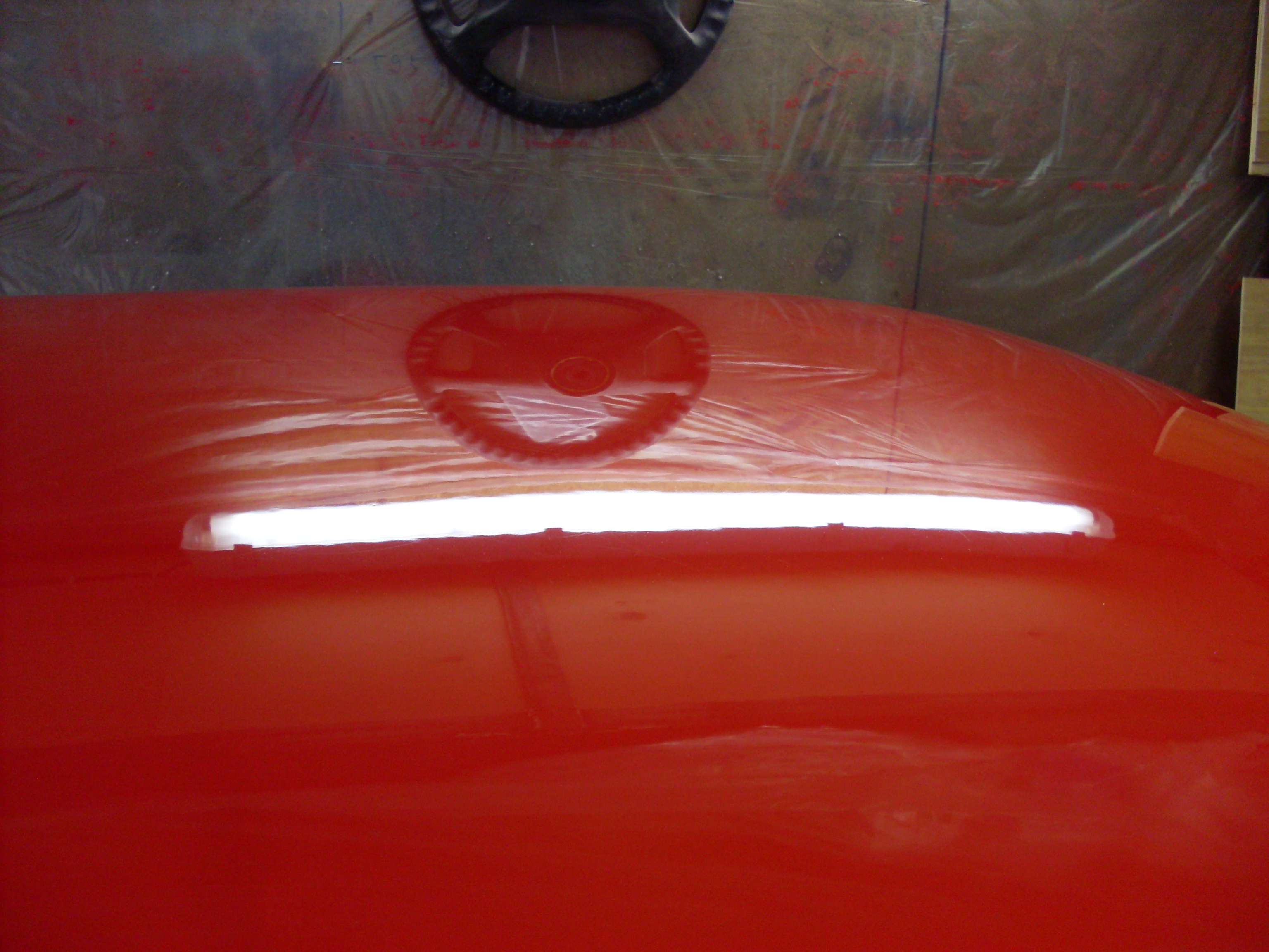

Крыша:

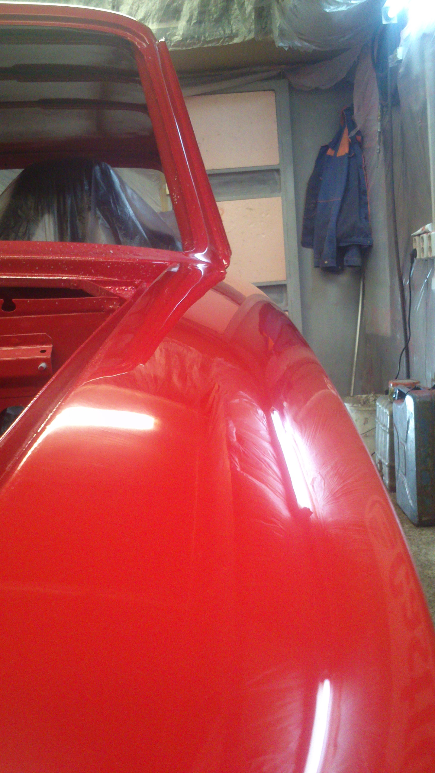

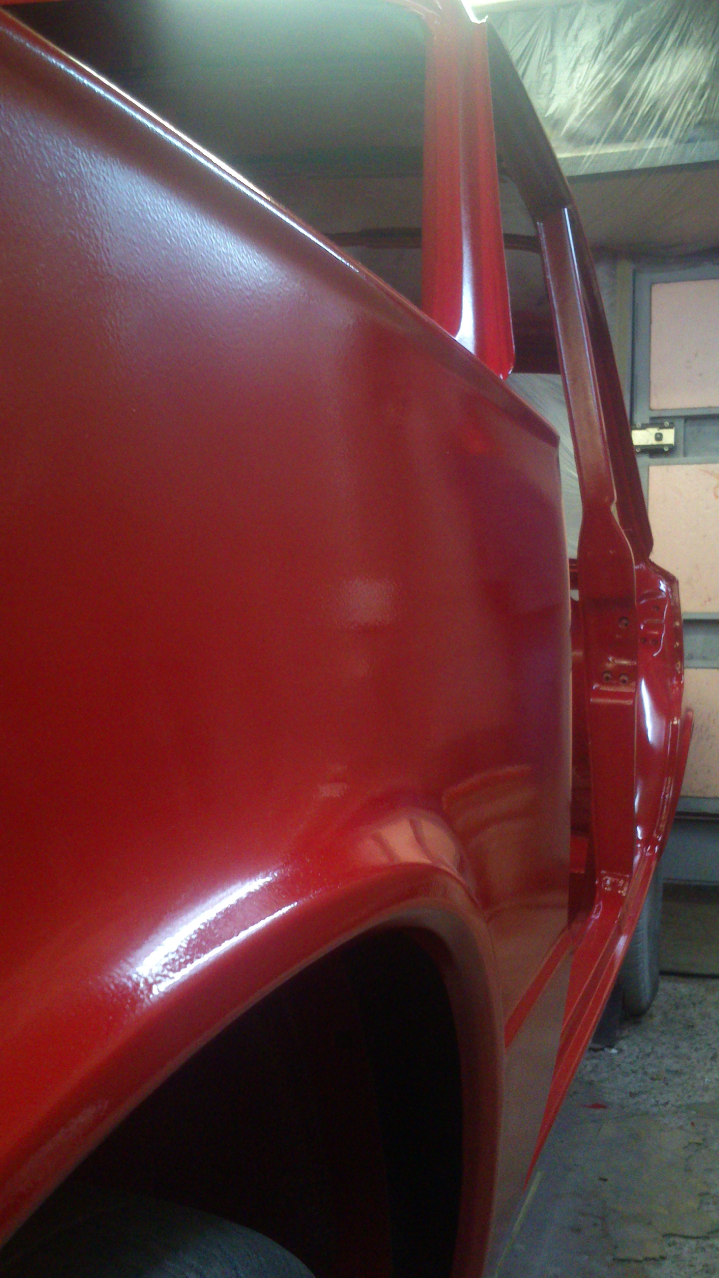

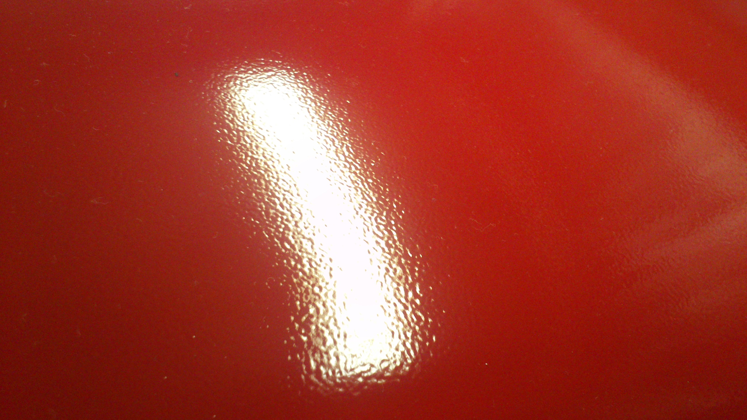

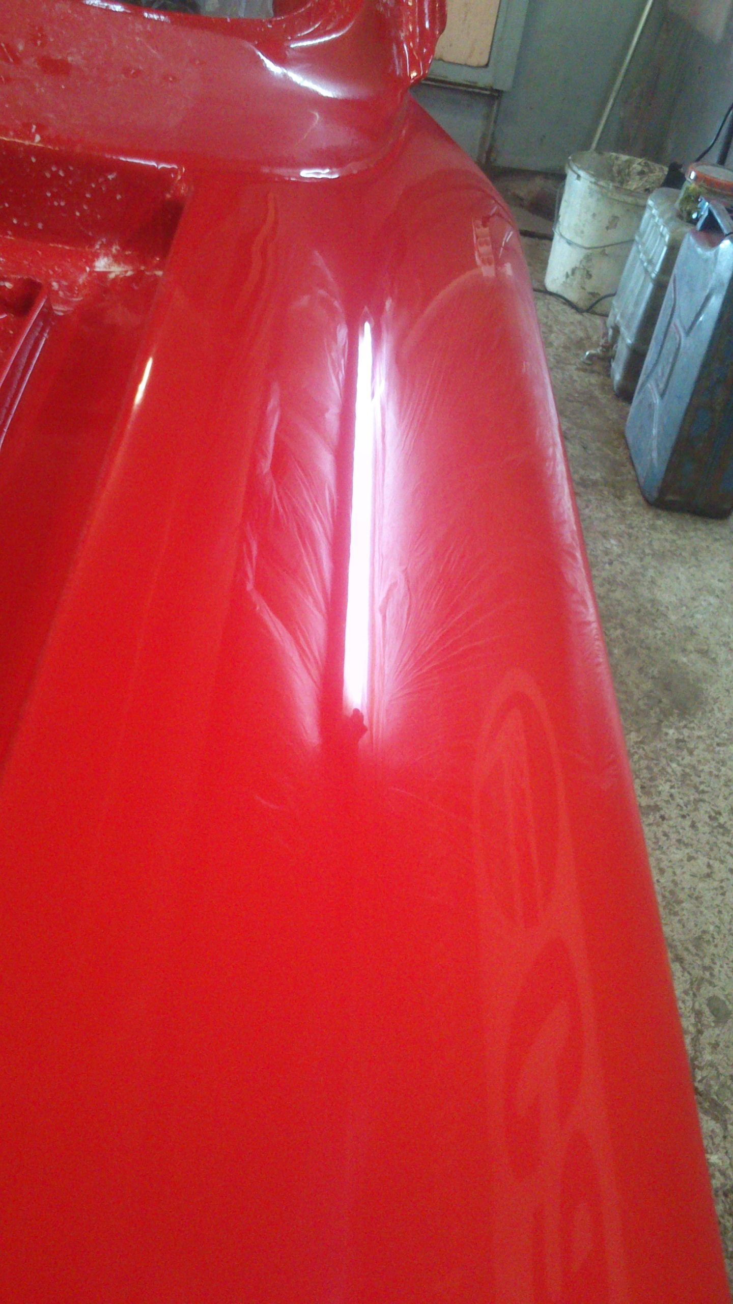

На крыле и остальных элементах, такая же шагрень...
Слишком сухой слой лака получился. Скорее именно первый слой. У брата была такая же ошибочка, но я вовремя приехал в гараж :biggrin1:, добавили чуточку разбавителя и процесс пошел получше, но сразу кое где потекли слезы.
В твоем случае надо больше лака наливать, чтоб он на кузове успевал растечься.
Если задумаешь перетирать все наждачкой, то после этой шлифовки надо выждать как минимум сутки, лучше больше, до следующего слоя лака. Чтоб не подорвало. Так как лак еще будет мягким.
да у меня фотки не многим лучше, а шагрень действительно лютая, такая не натянется со временем.

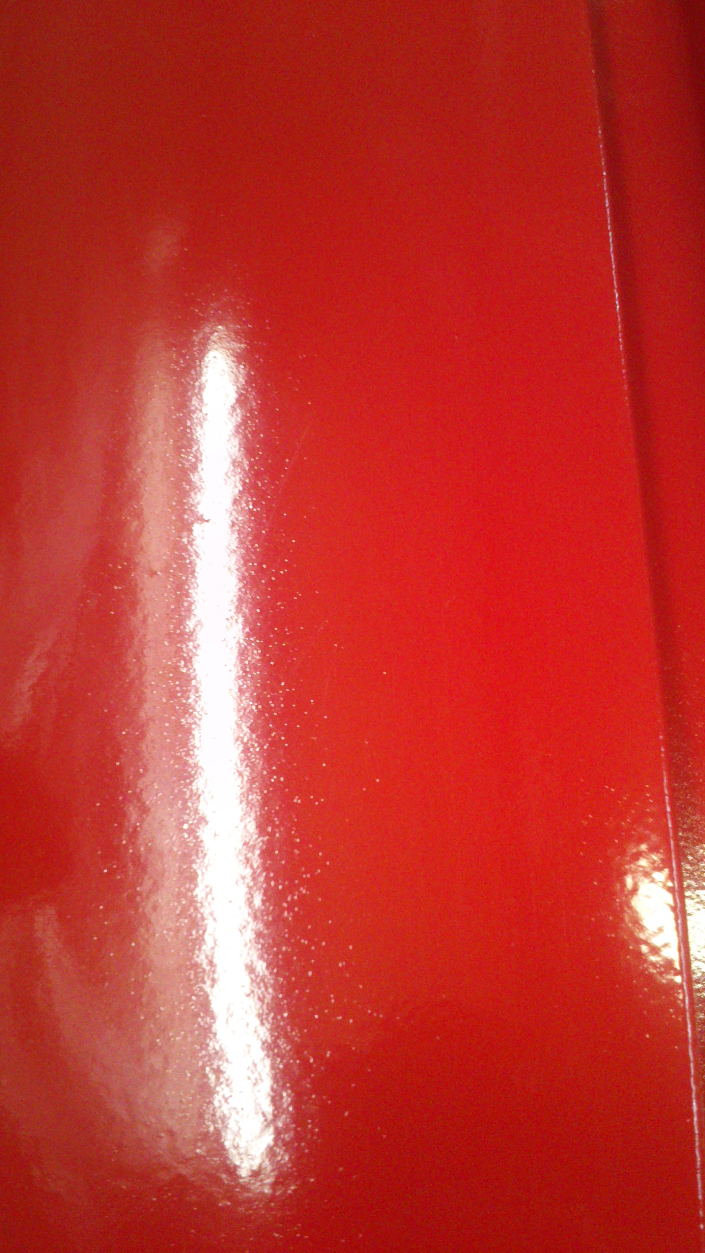

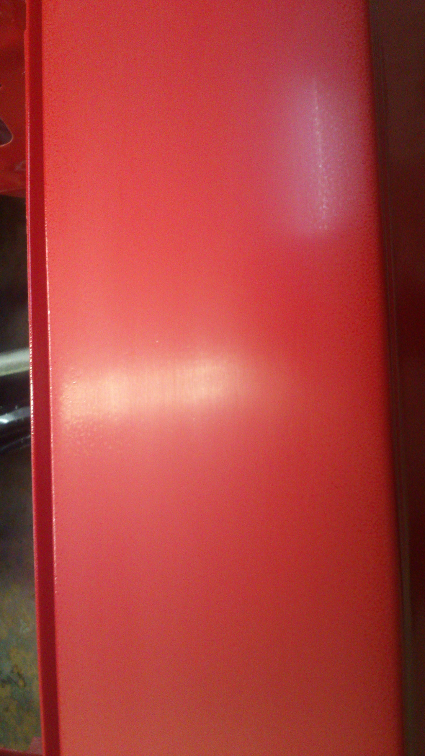

Было так:
После наждачки:
Так нужно сделать всё..., глянец получился как заводской с плавной еле заметной шагренькой. Надо теперь пробовать на сложных участках...
Неплохо получилось, тут главное не передержать :good:  Лучше уж так, чем снова лаком обливать.

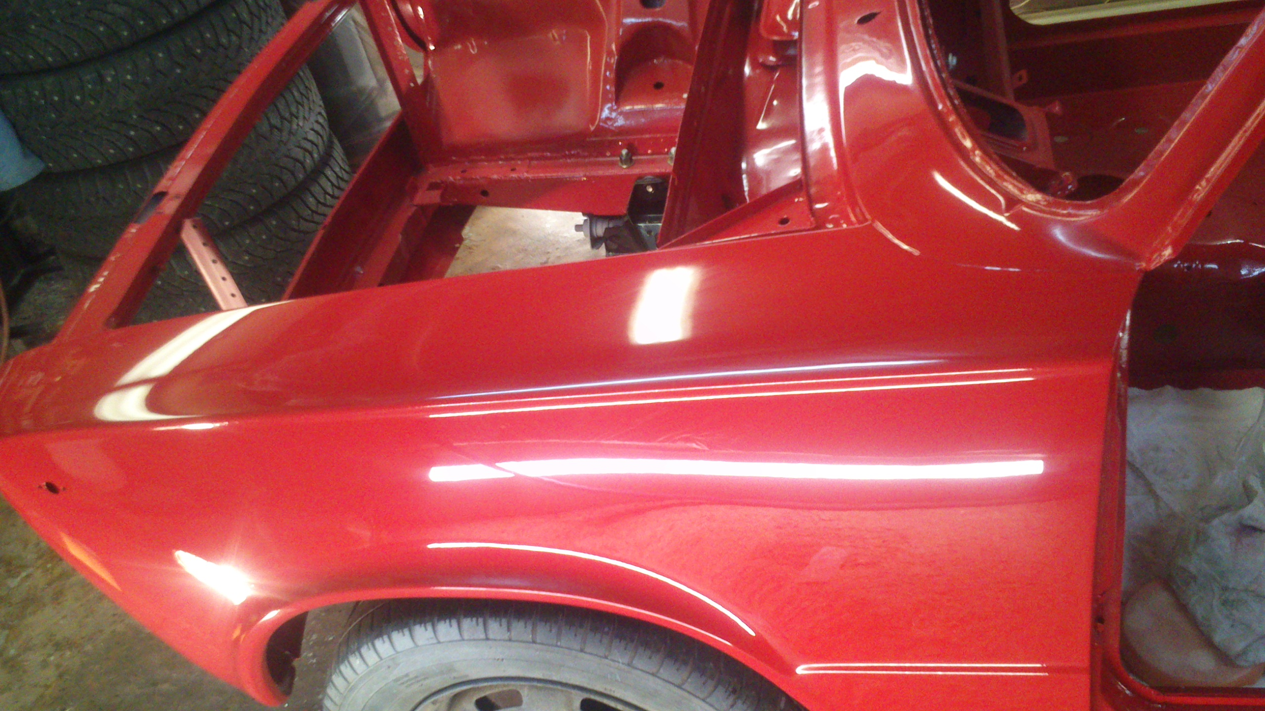

Сегодня почти доделал крыло, ещё есть куда полировать, но пока хватит, мелкие риски можно будет убрать уже на собранной машине. Так же заполировал рамку лобового стекла, с ней всё оказалось намного проще, чем казалось. Так что ещё немного страшные места по полирую и можно будет спать спокойно))) На очереди покраска дверей...
Наконец то появилось отражение:smile: Блин, ну и фотки, хоть фотик нормальный покупай:ph34r:

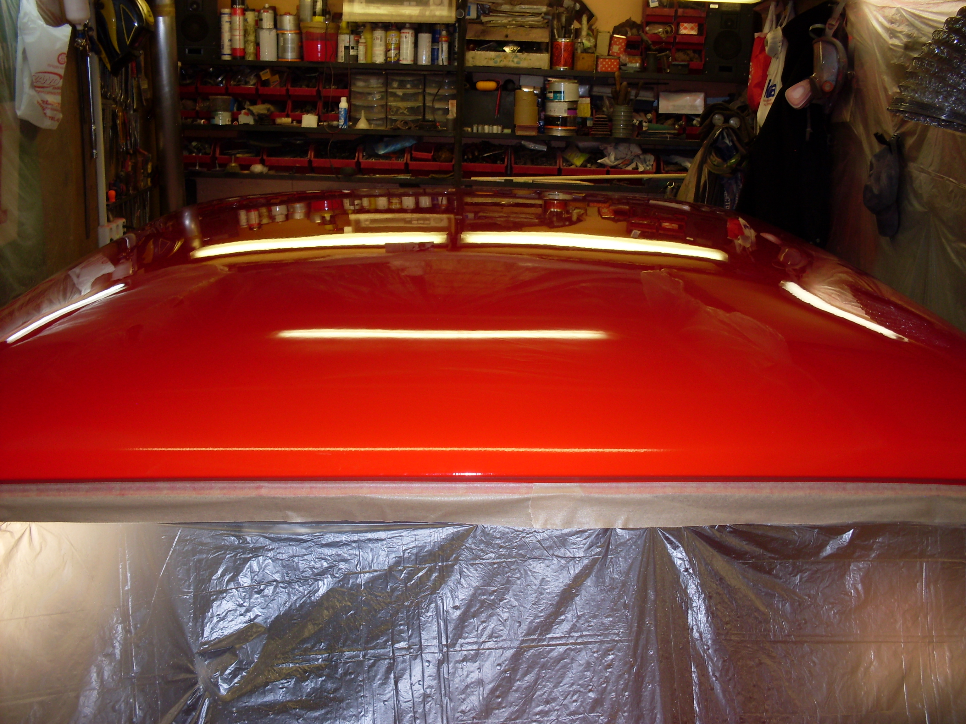

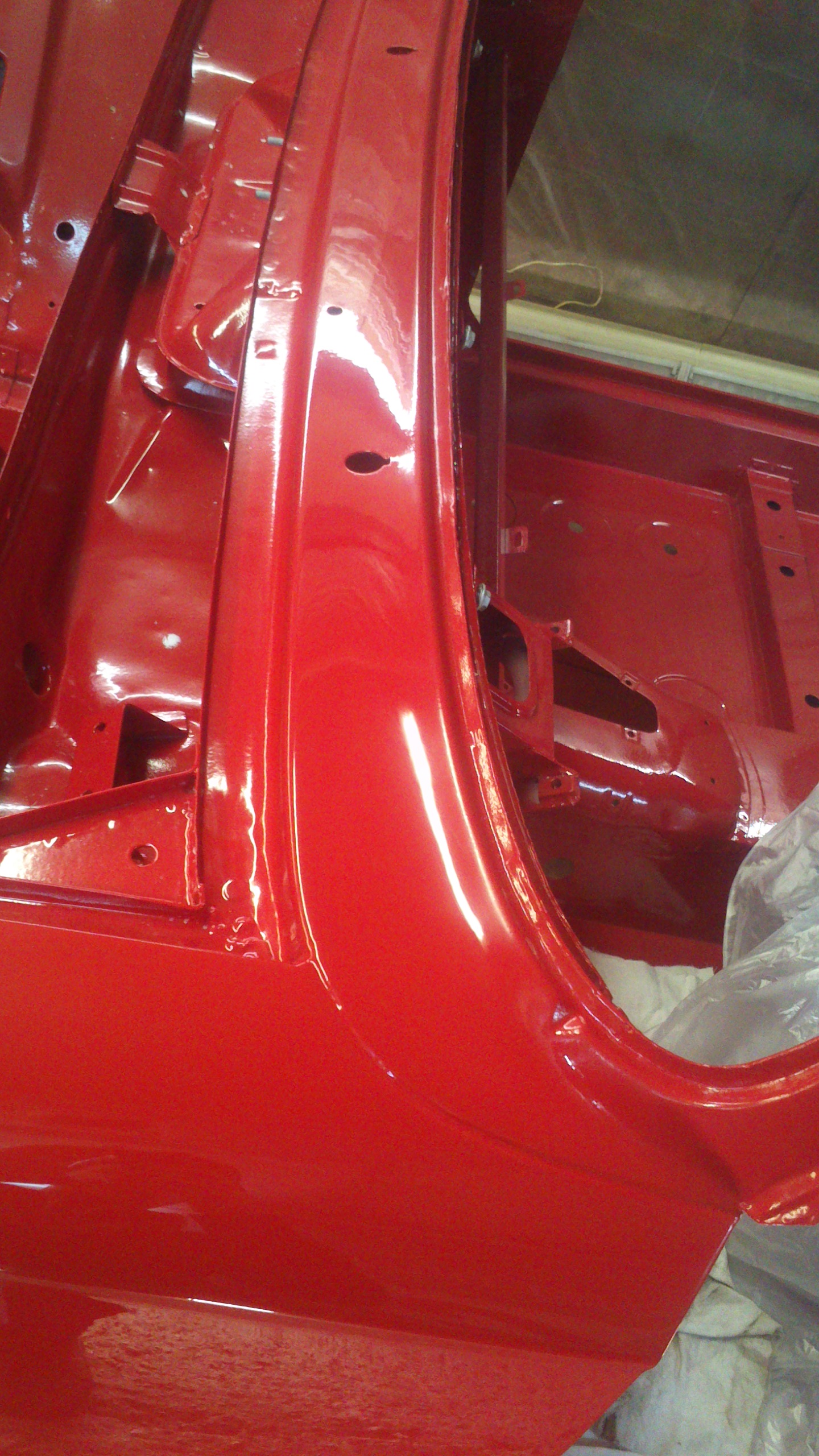

Полирнул крышу, основная шагрень ушла, уже хорошо. Конечно ещё не раз придется полировать, чтобы убрать все дефекты, по краям вокруг крыши ещё особо не полировал, надо аккуратно пройти наждачкой у водостоков и над пер./зад. стеклами, так же придется повозится с задними стойками...
Фотки:smile:
В общем, решено ещё раз бахнуть лаком:blink:, местами тонкий слой и опасно полировать, да и просто не удобно(((. Уже почти всю заматовал 1000 наждачкой и серым скотчбрайтом. Надо будет утеплить ворота, затянуть всё по новой пленкой, тогда можно будет дунуть...
Радикальное решение, но правильное) Теперь хотя бы знаешь, как лак себя ведёт и меньше шансов налажать.

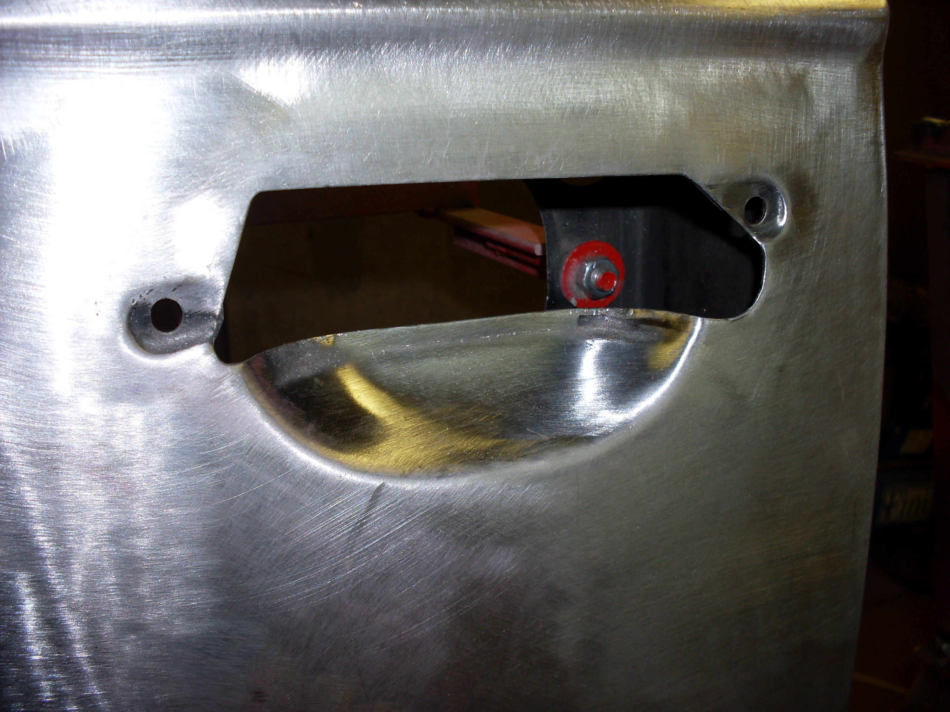

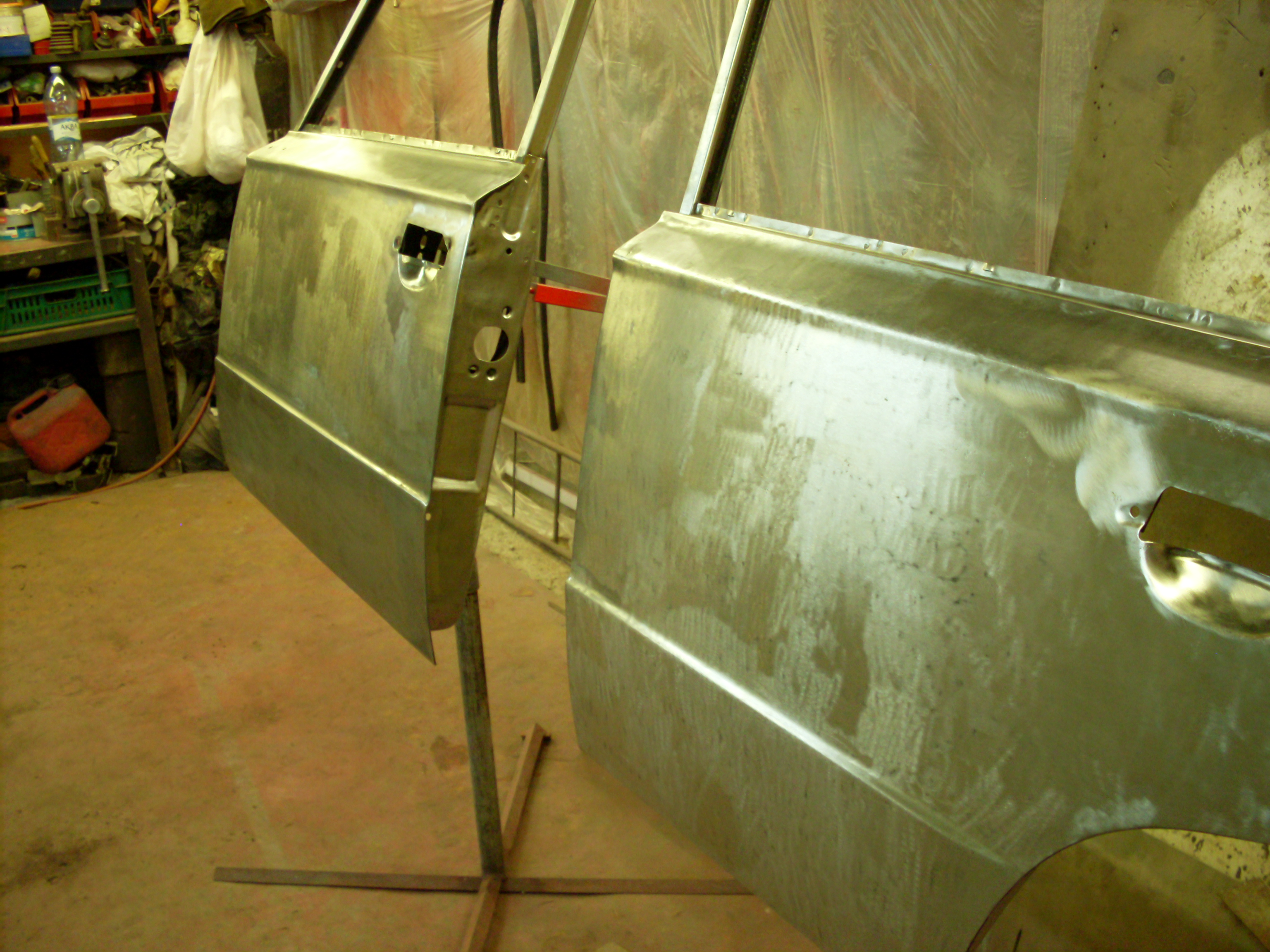

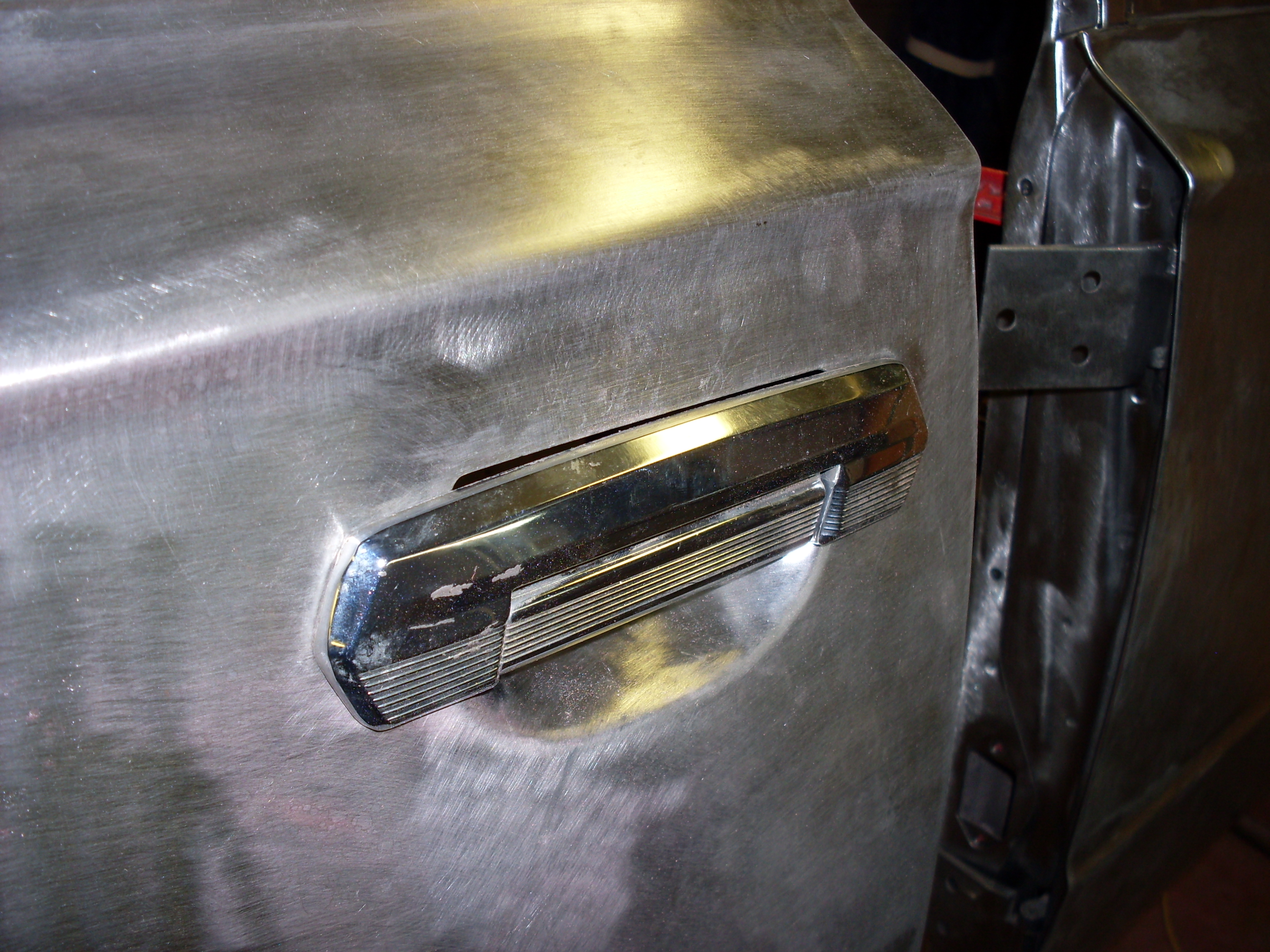

При подготовки дверей к покраске, как обычно всплыли дефекты штамповки, к этому я ещё был готов, но вот когда примерил ручку, был весьма удивлен, не долго думая, доработал напильником отверстия под шпильки и ручка встала на место, хорошо примерил до покраски.
Передняя дверь:SDC17205.JPG
Задняя дверь, на ней штамп больше похож на крылья и сделана она получше, так что буду ровняться на неё, тем более есть брусок, прям классической формы)))
Прорезали отверстие с запасом)))
Здесь уже доработаны отверстия под шпильки, теперь все гуд.

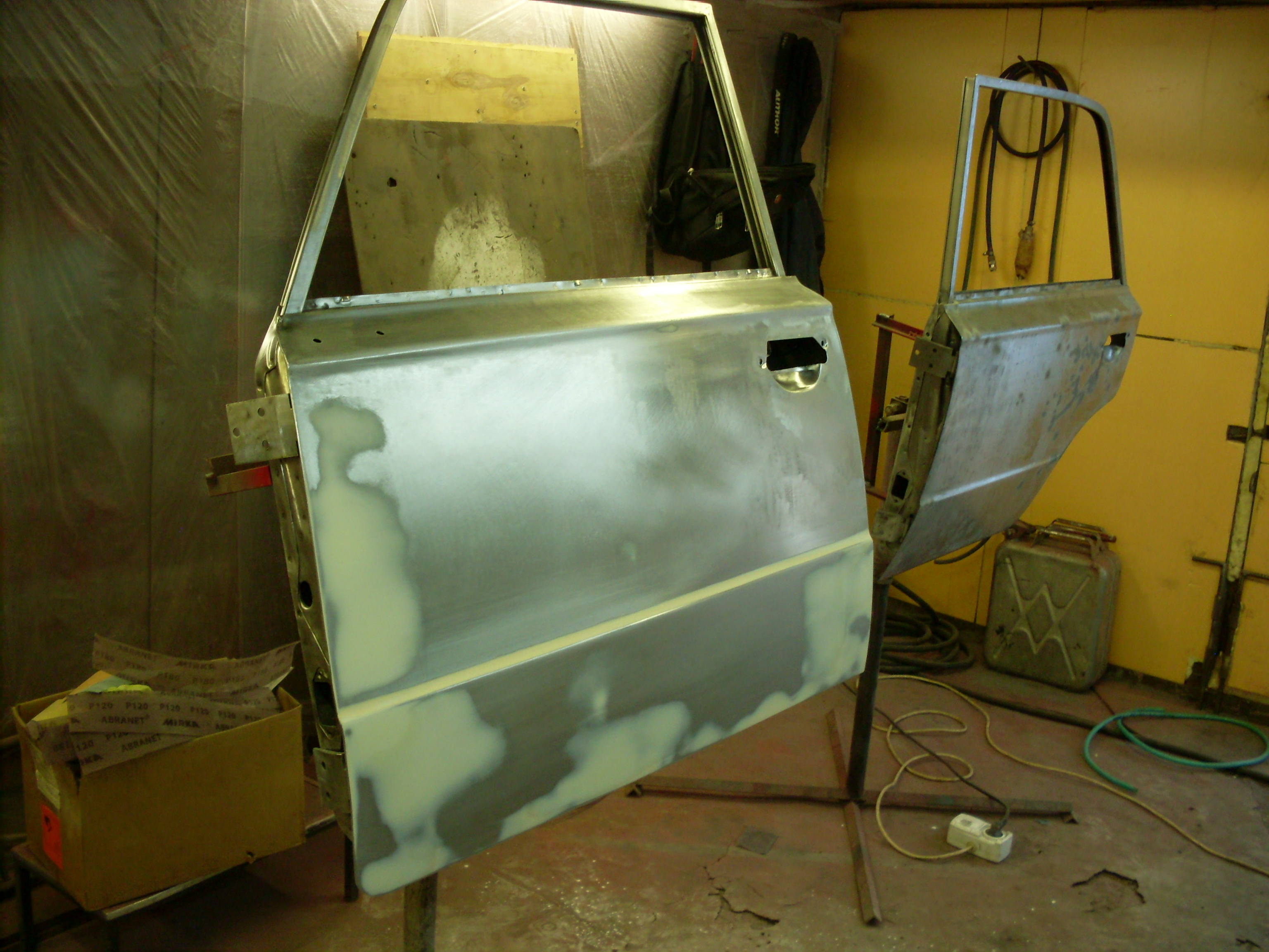

Так же был большой зазор между крылом и дверью, померил рулеткой левую и правую дверь, левая оказалась короче на пару миллиметров в верхней части. Немного сварки, теперь норм))) Надо будет её грунтануть и шпакленуть...

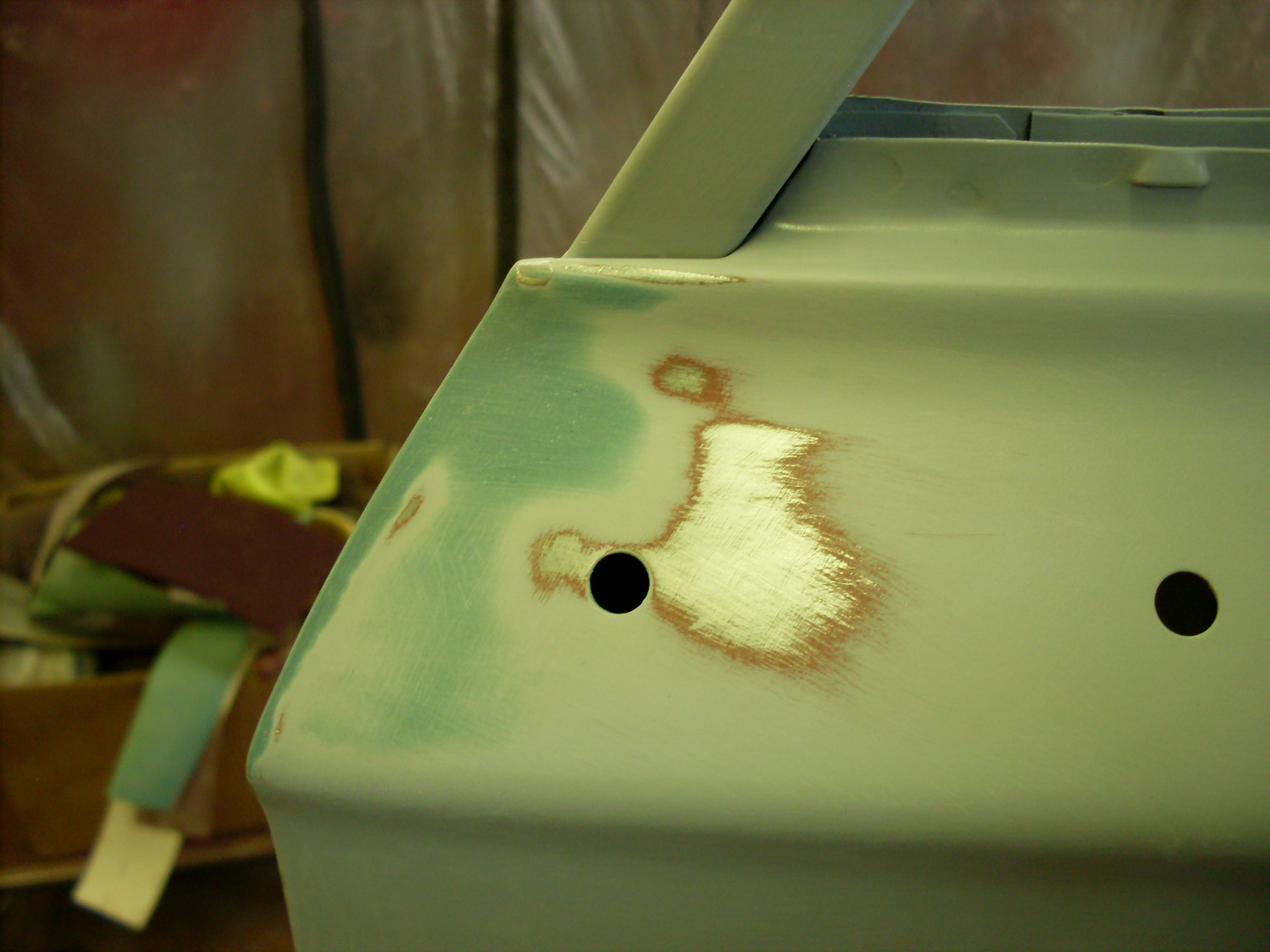

А с виду ровная была:cool: Но это ещё не конец, надо будет грунтануть, может ещё что вылезет. Шпаклевку смело клал на голый металл, т.к. она новая и ржавчины на ней не было, заднюю надо будет перед шпаклевкой грунтануть кислотником и акрилом, а то были мелкие жучки от долгого хранения...

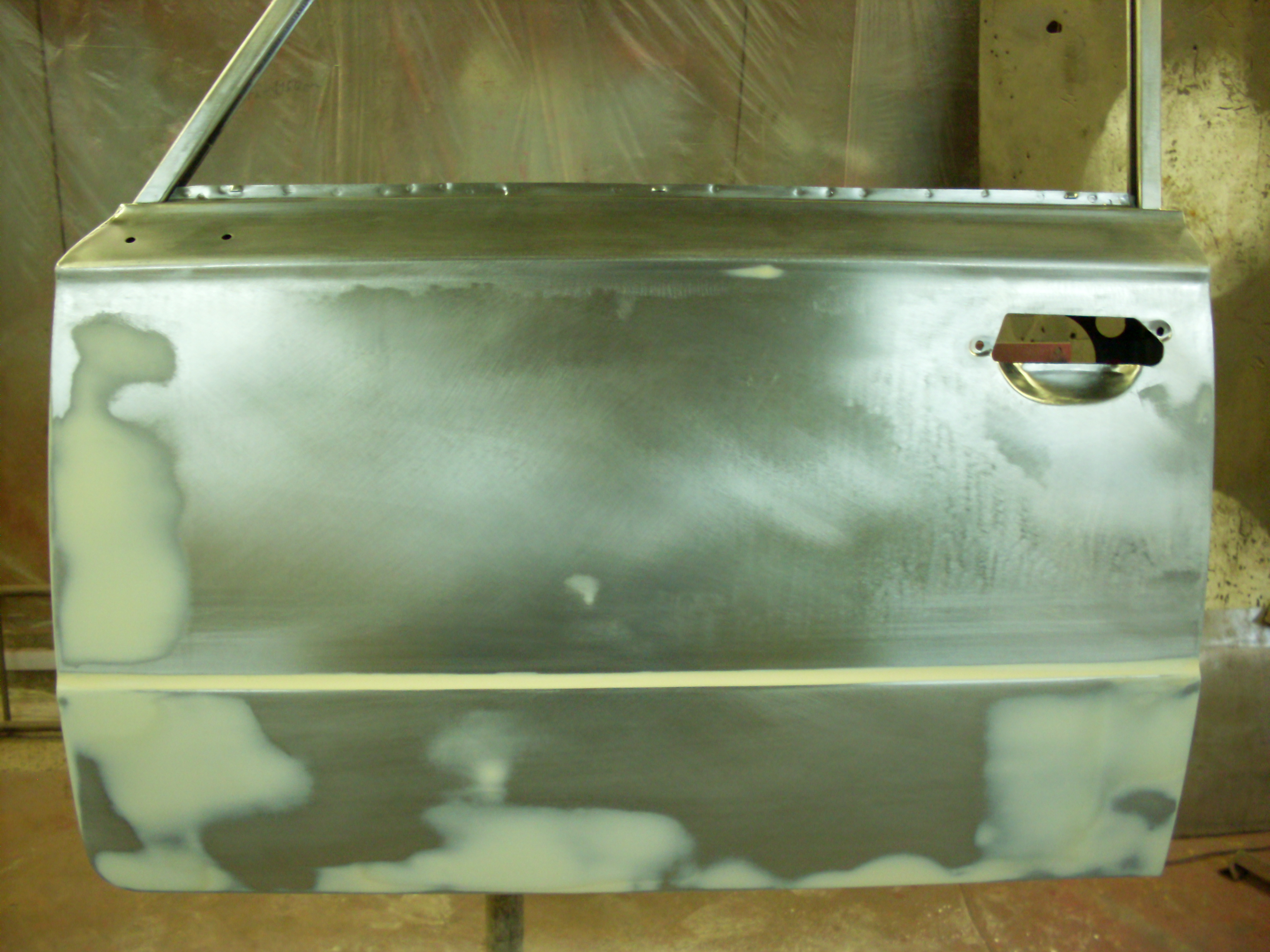

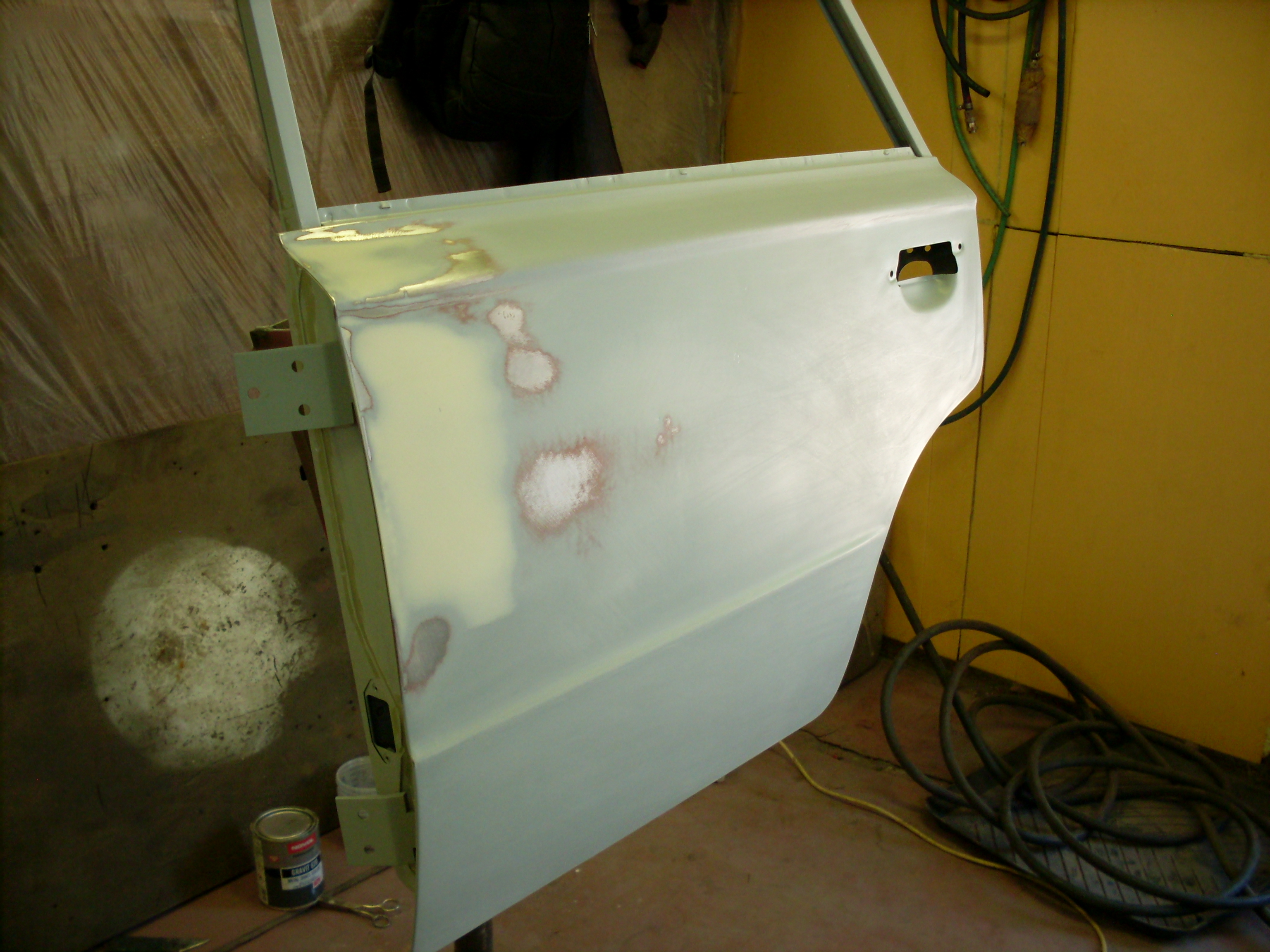

Закончил с дверьми, пришлось конечно повозится, особенно с задней, с виду ровная, а на самом деле вся какая то волнами/буграми, даже после полиэфирного грунта пришлось шпаклевать...
Теперь никто не узнает, что тут применялась сварка
Думал на этом закончу...

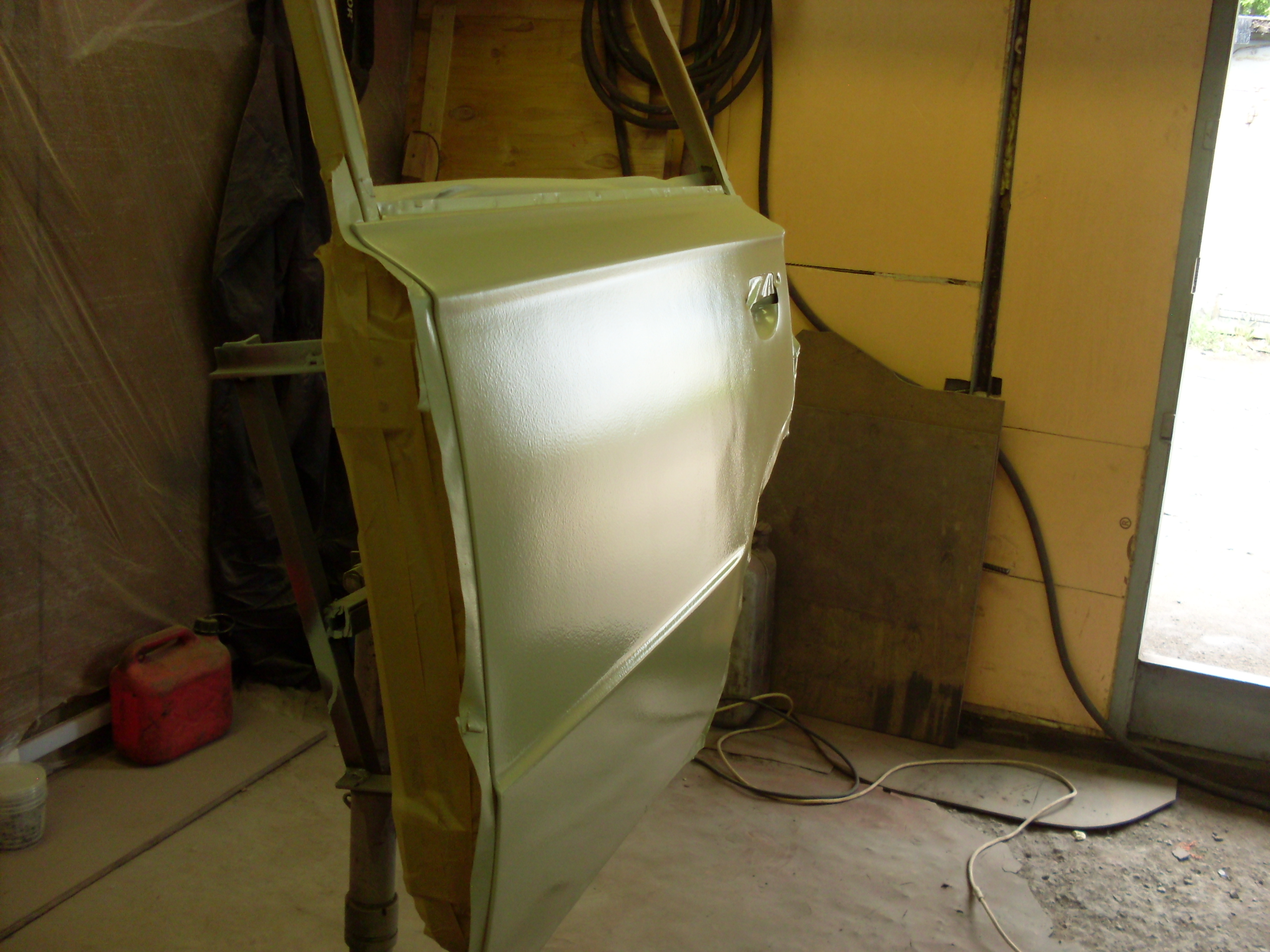

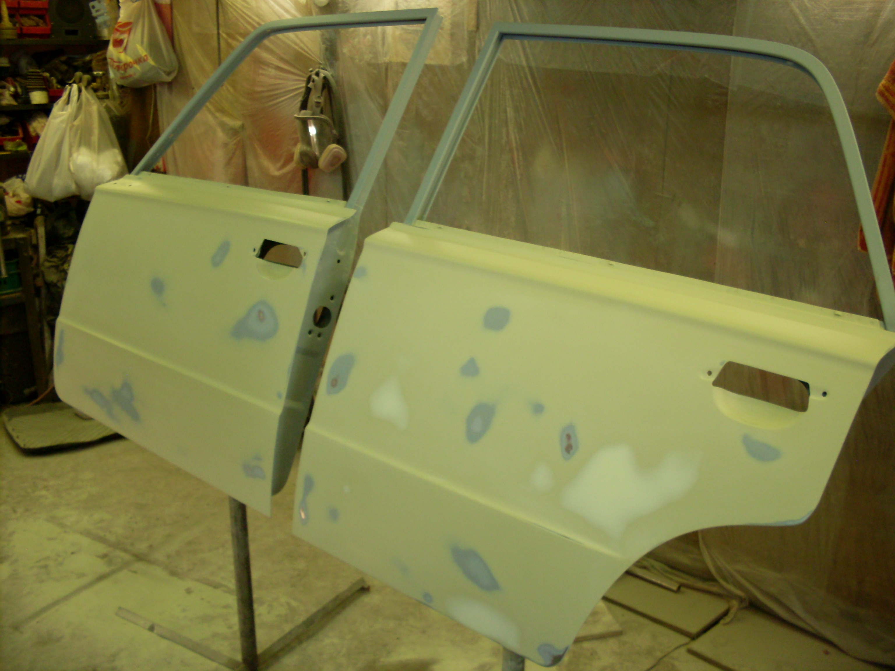

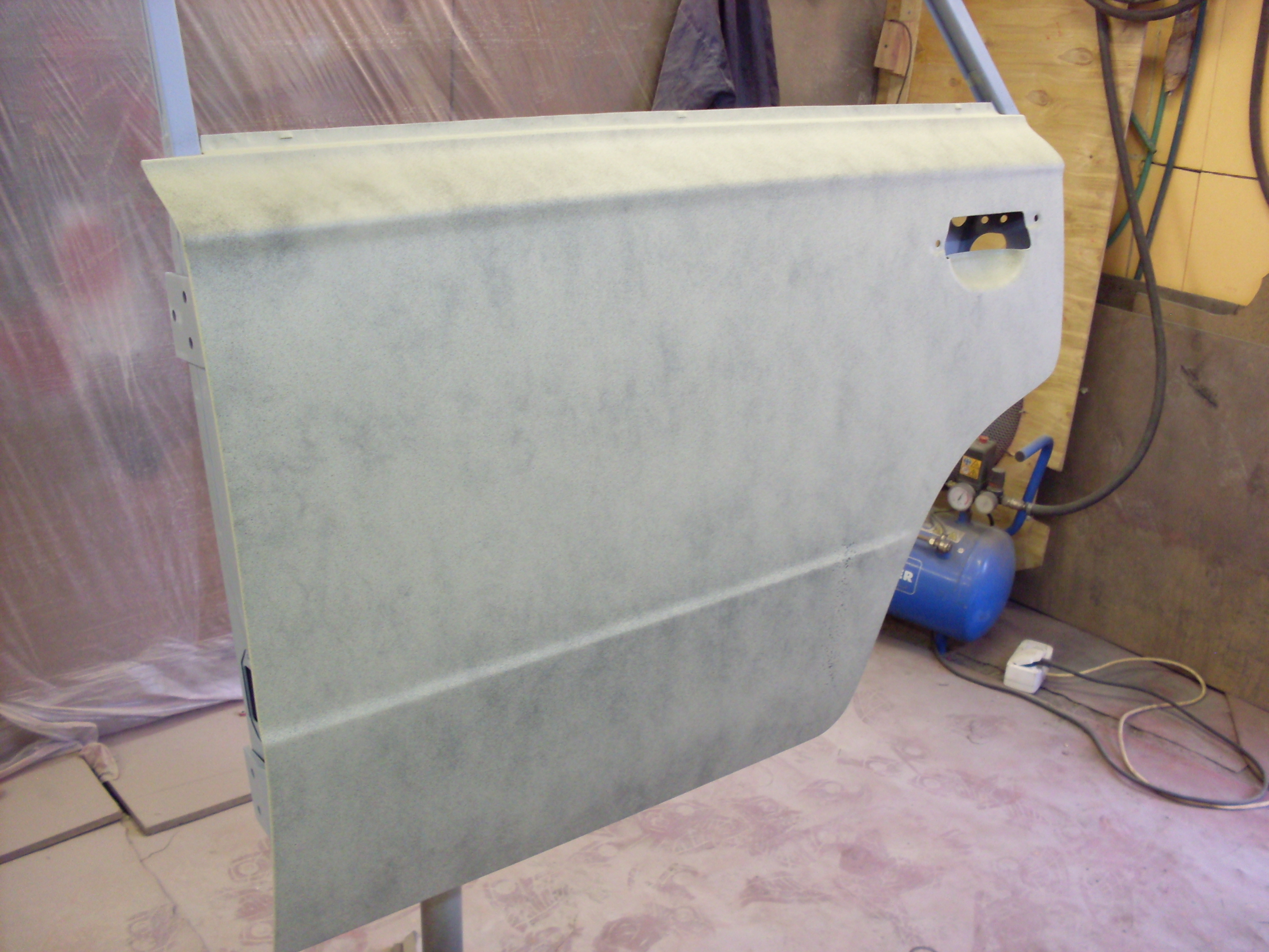

Залил обе двери толстым слоем полиэфирного грунта, на свету четко видно все косяки, особенно ближе к дверной ручке и ниже, да во общем то, она вся такая)))
Прыснул проявкой:

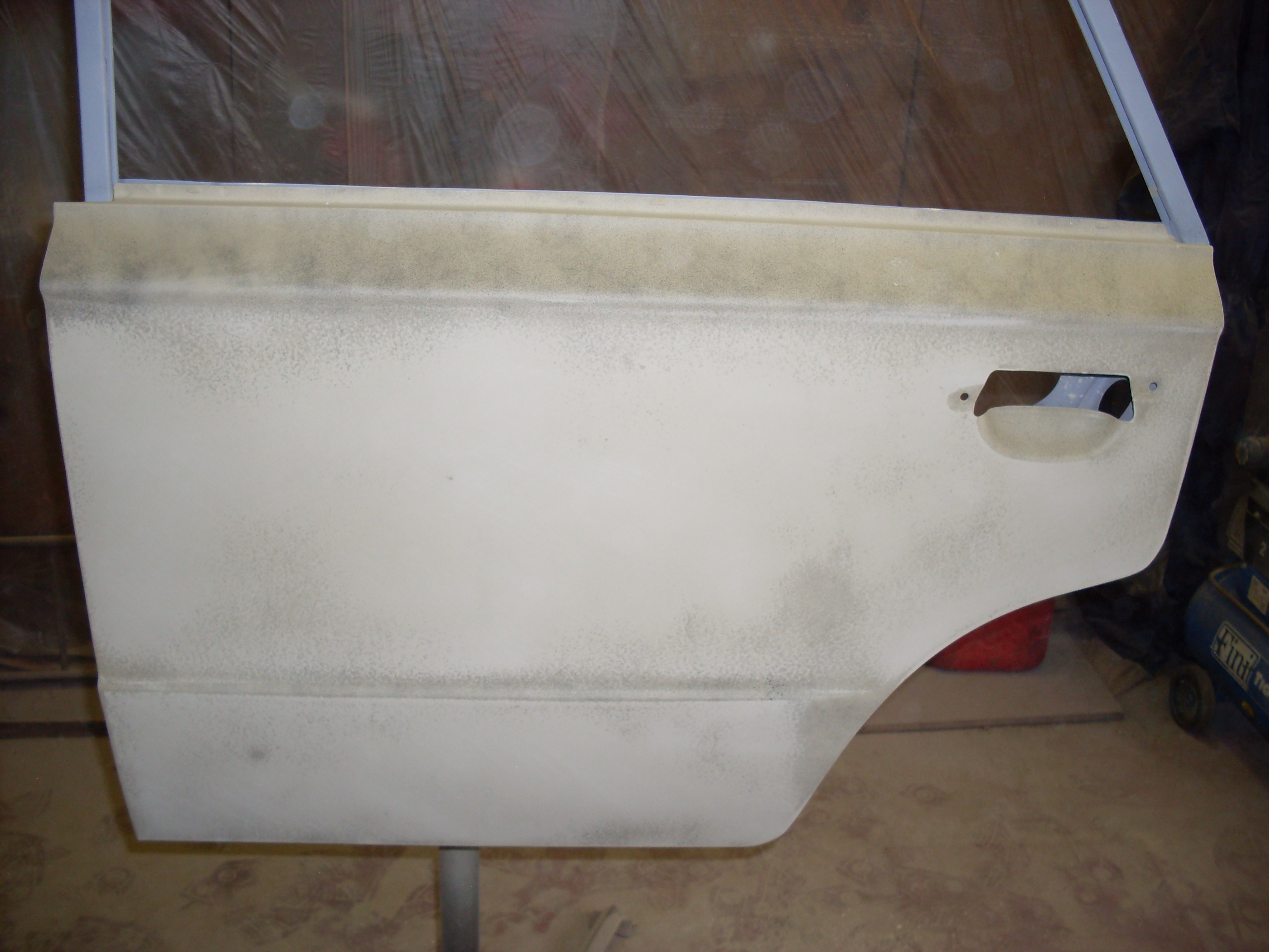

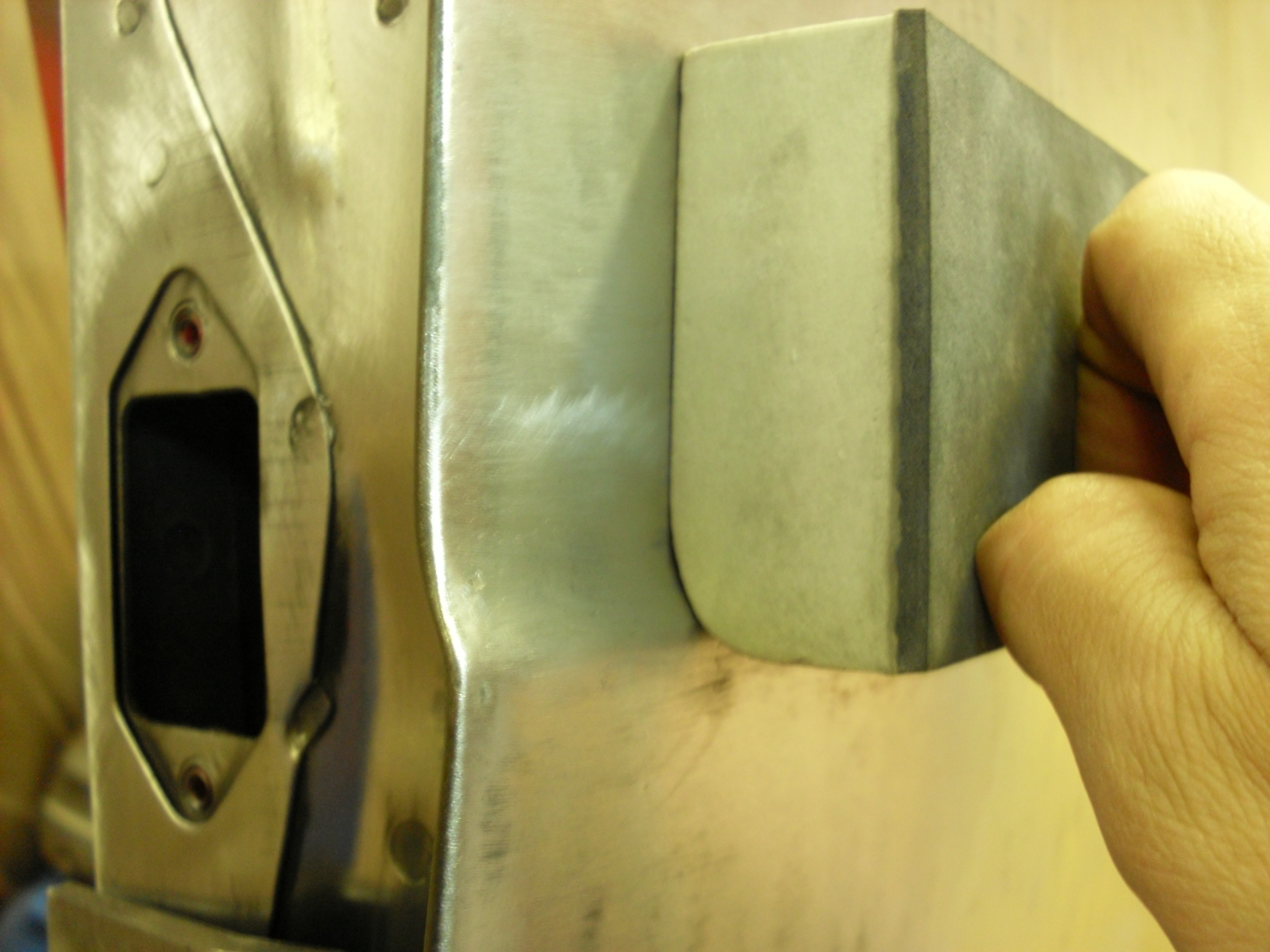

Перетер длинным рубанком, ради такого случая, взял у соседе самый жесткий, для плоских поверхностей, за счет толстого слоя, что то удалось спилить, но в итоге пришлось ещё немного накинуть шпаклевки..., хорошо хоть переднюю не пришлось шпаклевать.
Далее акриловый грунт..., тут хорошо видно, что выштамповки на передней и задней двери стали похожи друг на друга. Кстати, заметил что и радиус выштамповок под дверные ручки тоже отличается, но тут я уже безсилен:biggrin1:

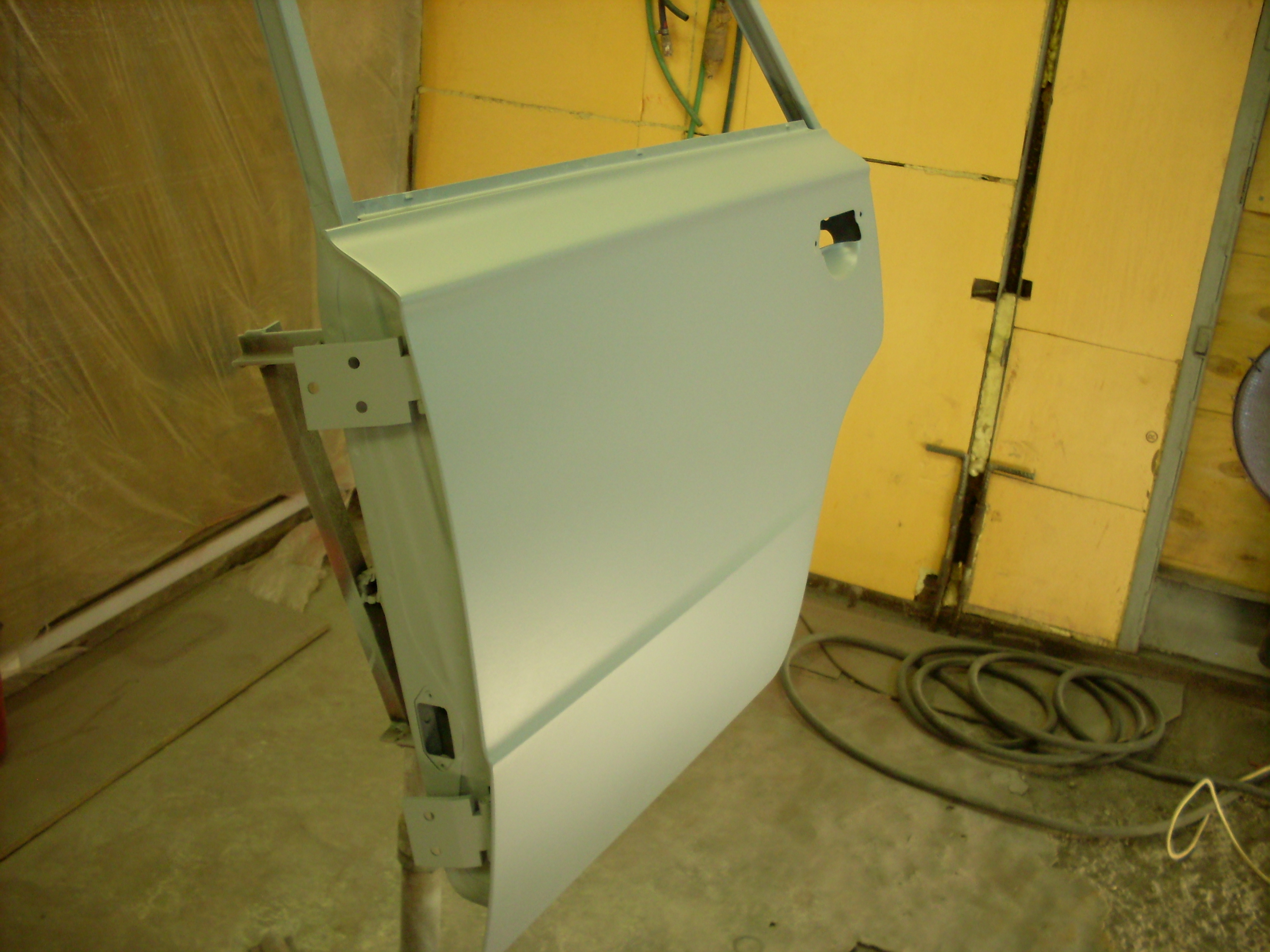

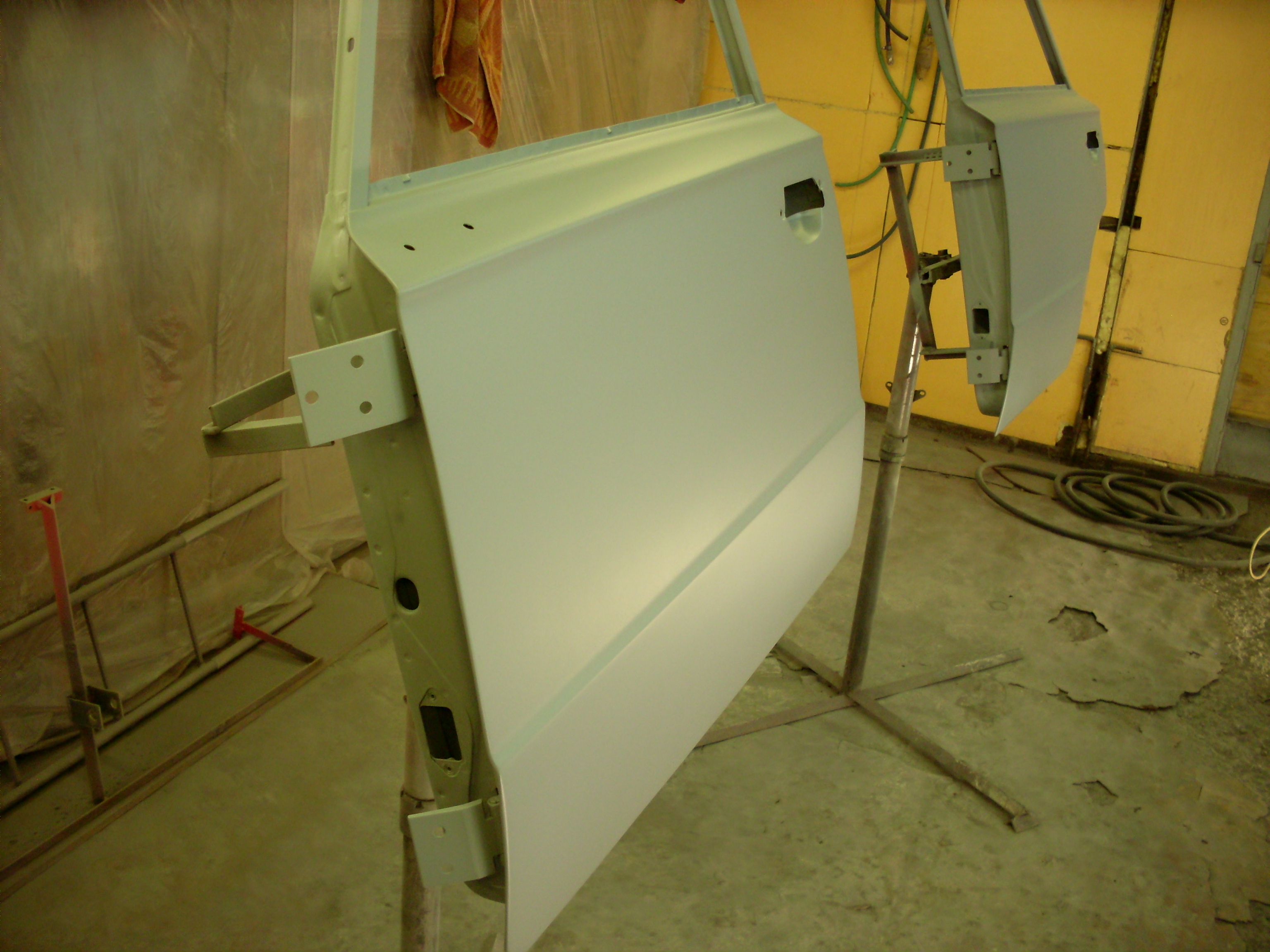

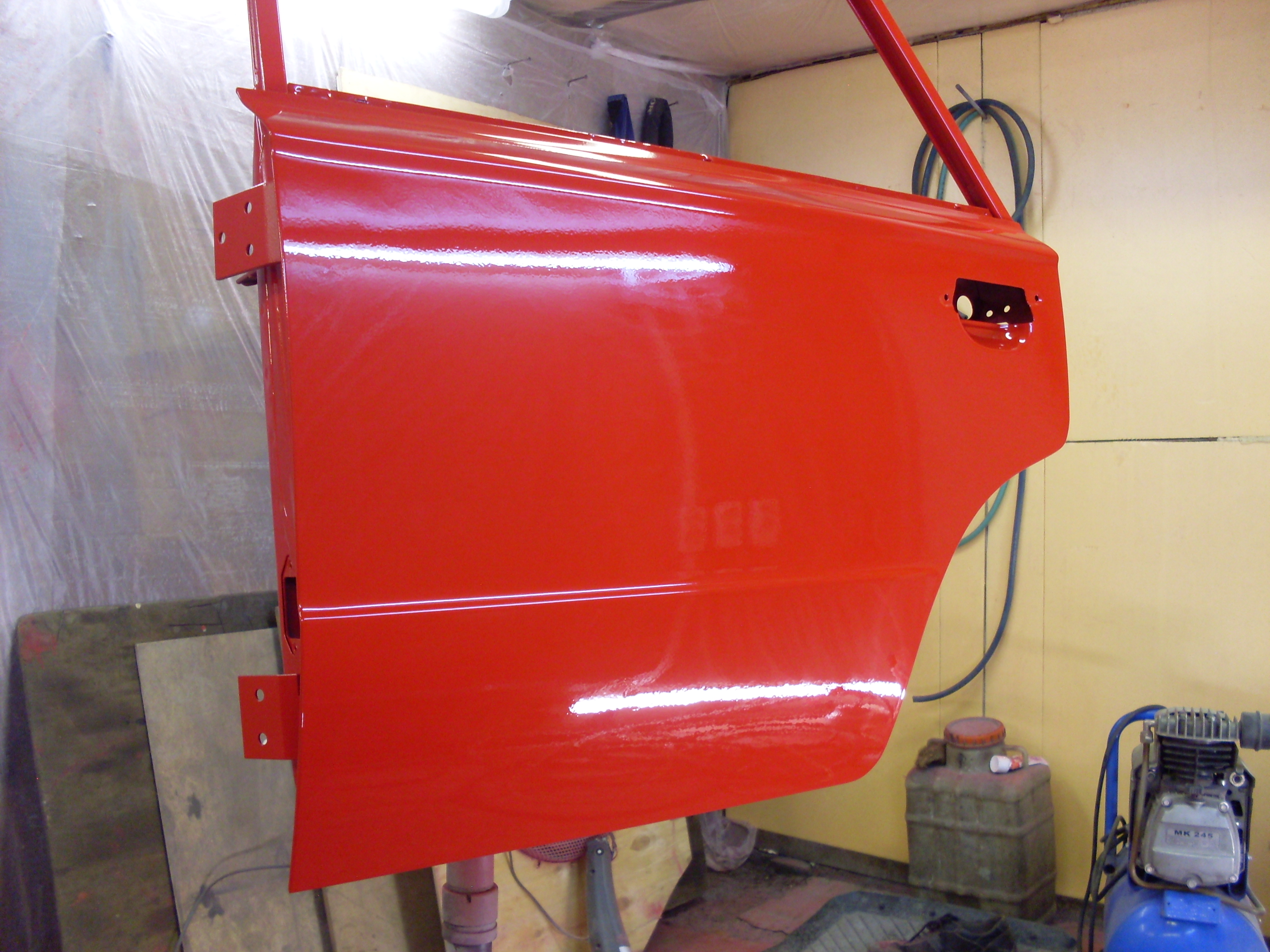

Ну а вчера, я их уже и покрасил, как раз вечером и дождик долгожданный бахнул, так что мокро было не только в гараже, но и на улице:happy: Чуть было не накосячил с базой, как обычно, один пистолет на всё и каждый раз все по новой регулирую, прыснул на стену, вроде норм, в процессе оказалось многовато))), вижу сопли набегают:panic:хорошо подставки можно крутить, быстренько выставил в горизонтальное положение, чуть подождал чтобы база встала и вернул в нормальное положение, далее очередной слой и все легло гладко, пока база сохла, быстренько промыл пистолет и бахнул пару слоев лака, с ним уже проблем не было. Конечно, если хорошенько присмотреться, то можно было сделать местами и лучше, но я и так вполне доволен, главное что с каждым разом всё лучше и лучше, а не наоборот:smile:
Тут  хорошо видно места креплений, да и общий конструктив, в принципе все просто, даже если случайно открутится, дверь до центрального основания (трубы) не достанет. Кстати, может надо кому для покраски?, а то жалко будет пилить, слишком много места занимают(((
