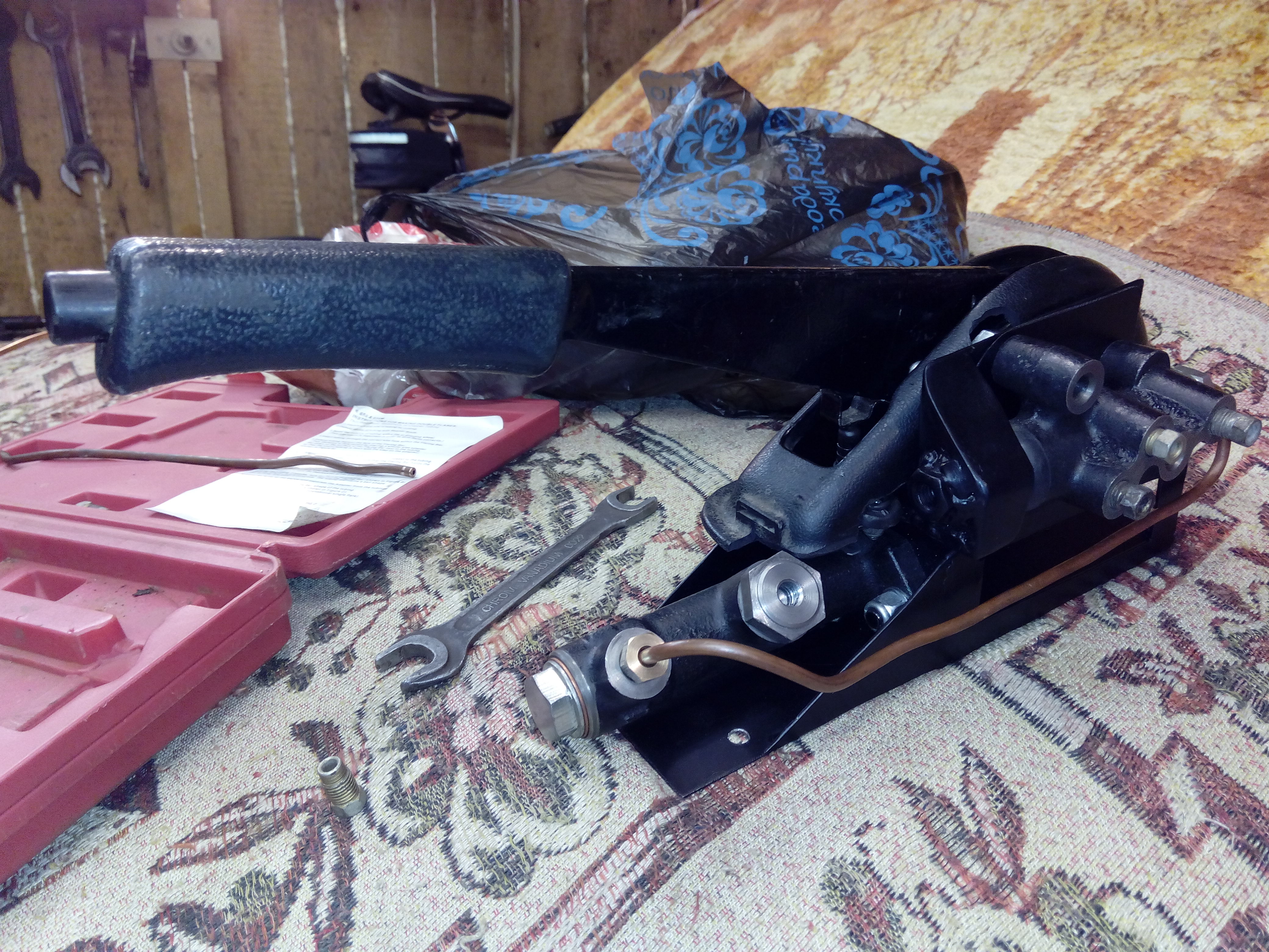

В воскресение продолжил заниматься тюнингами: покрасил мост и сколхозил зародыш кронштейна под гидроручник.
С мостом-то все понятно. Черный, околостоковый.
А вот с кронштейном я подзапарился. Не хотел делать аналог креатеча, но ничего удобнее не получается из имеющихся комплектующих. Разве что колдун я поставил несколько иначе. Вот что получилось:
Конструкция еще в стадии разработки. Некоторые места еще предстоит усилить, к примеру - место под барашек регулятора. Если кому понадобится, могу потом выложить чертежи всех деталей.
По габаритам: так как рычаг взят 2108 (он длиннее), весь механизм будет смещён чуть назад в салоне. Ширина всей конструкции не более 150мм с учетом трубок. Прикручивать планирую на стоковые места.
Продолжение следует) Заказал у Саши нестандартный штуцерок (на выход ГЦС). Как будет готов - можно будет смело начинать установку всего этого на авто)

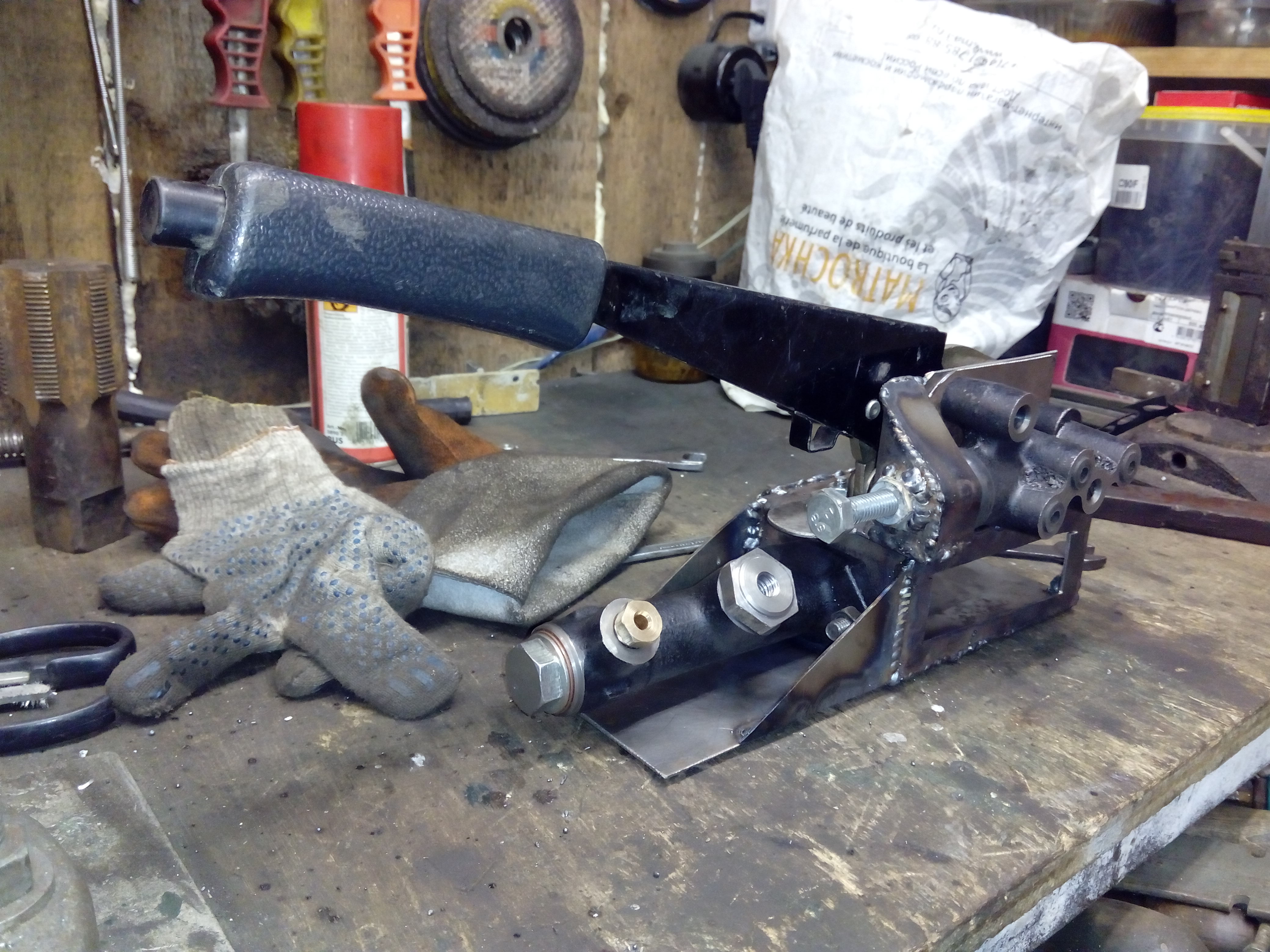

На прошлых выходных сварил кронштейн :IMG_20170218_162757.jpg
По традиции, 23 февраля тоже провёл в гараже. Покрасил кронштейн и начал сборку. На этих выходных планирую снять / поставить мост и протянуть тормозюльки.

Дело движется))) Смотрю я на это и мысленно представляю, как это будет у меня. Шланг у цилиндра явно, как то не на месте стоит:smile1: Может его за чашкой пружины провести?
Поделиться сообщением
Ссылка на сообщение
Поделиться на другие сайты
Шланги завтра будем позиционировать. С другой стороны его не провести - излом сильный получается сразу после резьбового штуцера.  Мы просто хотели сегодня все накинуть, залить жижу и прокачать тормоза. Чтоб это все ночь отстоялось и все возможные течи бы проявились. Там еще тяги не обтянуты, масло не залито, колодки надо вытянуть и сточить немного.
