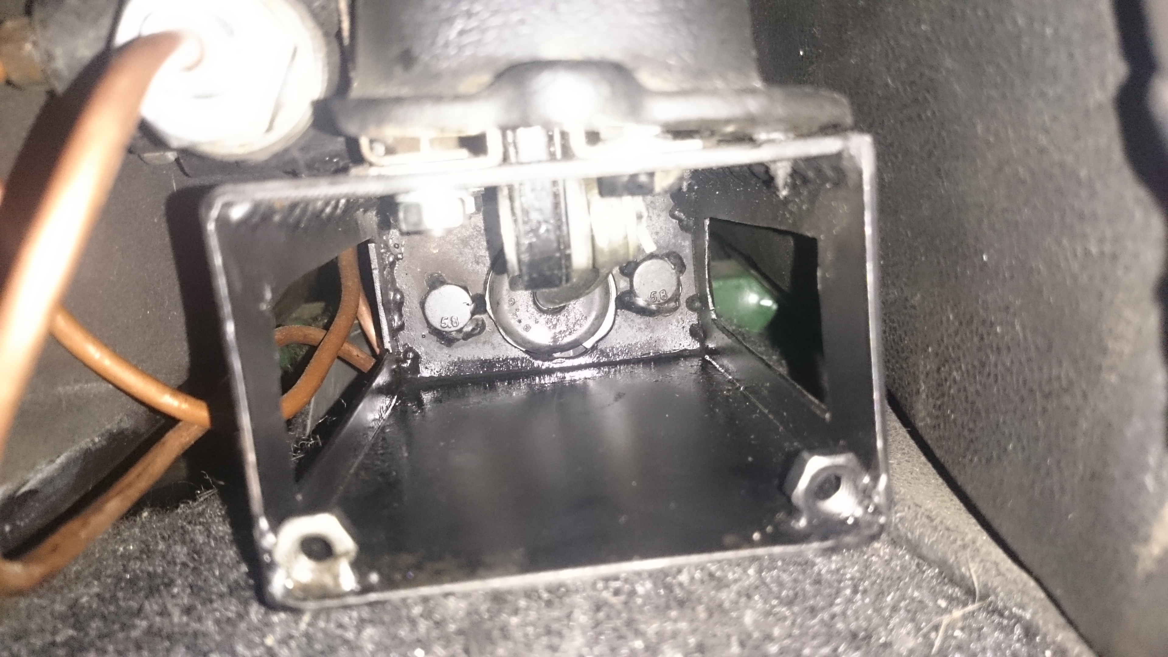

Теперь про тормоза. Жопа не тормозит( стоит только открыть задний контур регулятором педаль становится мягкой и не сопротивляется при полном выжиме педали. Думал воздух, но нет. Походу идёт выдавливание поршенька в цилиндре ручника. Замечена течь жидкости. tmp_30563-DSC_0009-492539533.JPG
Первым, что сделаю - подвыпрямлю шток. Мало ли роль играют какие-то миллиметры, а то при вытянутом на 1 щелчок ручнике педаль твердая и имеет конечный упор. Если не поможет, то куплю ремкомплект цилиндра. Возможно внутри была стружка и резанула манжеты.
Езжу на переднем контуре. Привык уже.
Лучше на переднем контуре, чем перетормоз *опы - проверено! :crazy:
Кстати, я разогнул шток и жижа не уходит. Появилась другая проблема: колодки сильно разводятся, поэтому первое нажатие на педаль сравнимо с дриснувшей трубкой. Зато потом нажимается как положено. Возможно это биение дисков (так как они бу).
Мне известен один из способов решения этой проблемы - Установка щитка старого образца с эксцентриками, соответственно, регулировка. Воряетно есть другой, менее геморрой, способ...
