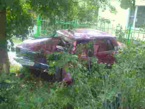

утром пришла милиция. начала допрашивать где машина. спустились вниз машины нет. поехали в милицию подали заявления о угоне. они сказали что машина разбитая недалеко стоит. пошли смотеть а там мясо просто-куча страшных фото- выложу позже.
угонщика задержали-пришел в больницу сказал что избили-но милиция не поверила. парень 17 лет . разбил голову повредил ноги и ребра. но живой каким то чудом. от дома отьехал 300метров и врезался на дикой скорости в дерево. переднее колесо оказалось на месте ног водиеля-вот такой удар был. машину уже сдал в утиль и разобрал полностью.

фото с кпк вроде получилось выложить

:good: 8) Ну ничего себе такой поворот событий, вот так просто в одночасье и не стало машины :bt: Сигналки не было что ли, раз отморозок смог угнать?
Блин я просто в шоке...
