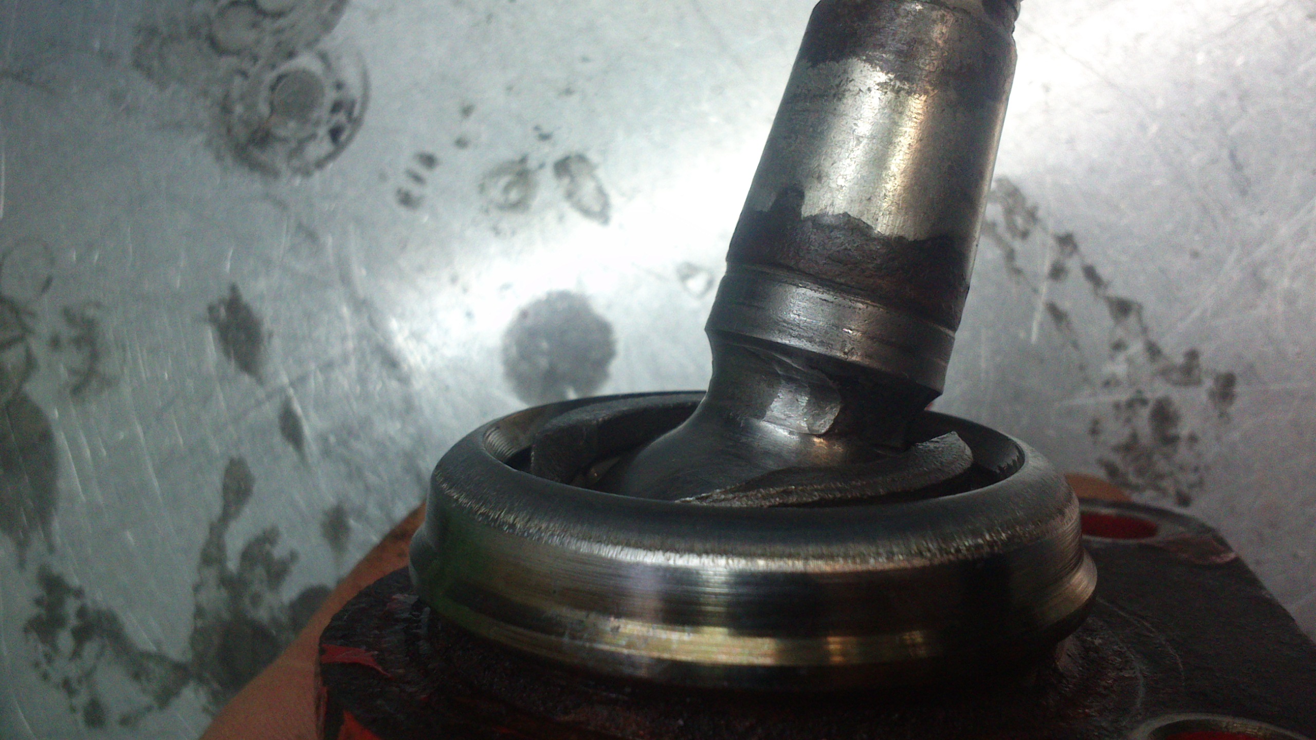

Ради интереса, вскрыл старую верхнюю шаровую TRS, видно, что палец касался корпуса, при ходе подвески вниз, всё же проставки под шаровую, сделали своё черное дело и это 20мм, что же у тех кто ставит 30-35мм:huh:, так же были следы при ходе подвески вверх. Надо поменьше скакать по канавам и прыгать с отрывом колес, особенно на трамплине, на перекрестке Бухарестской и Фучика)))
а нормально так шаровой досталось))

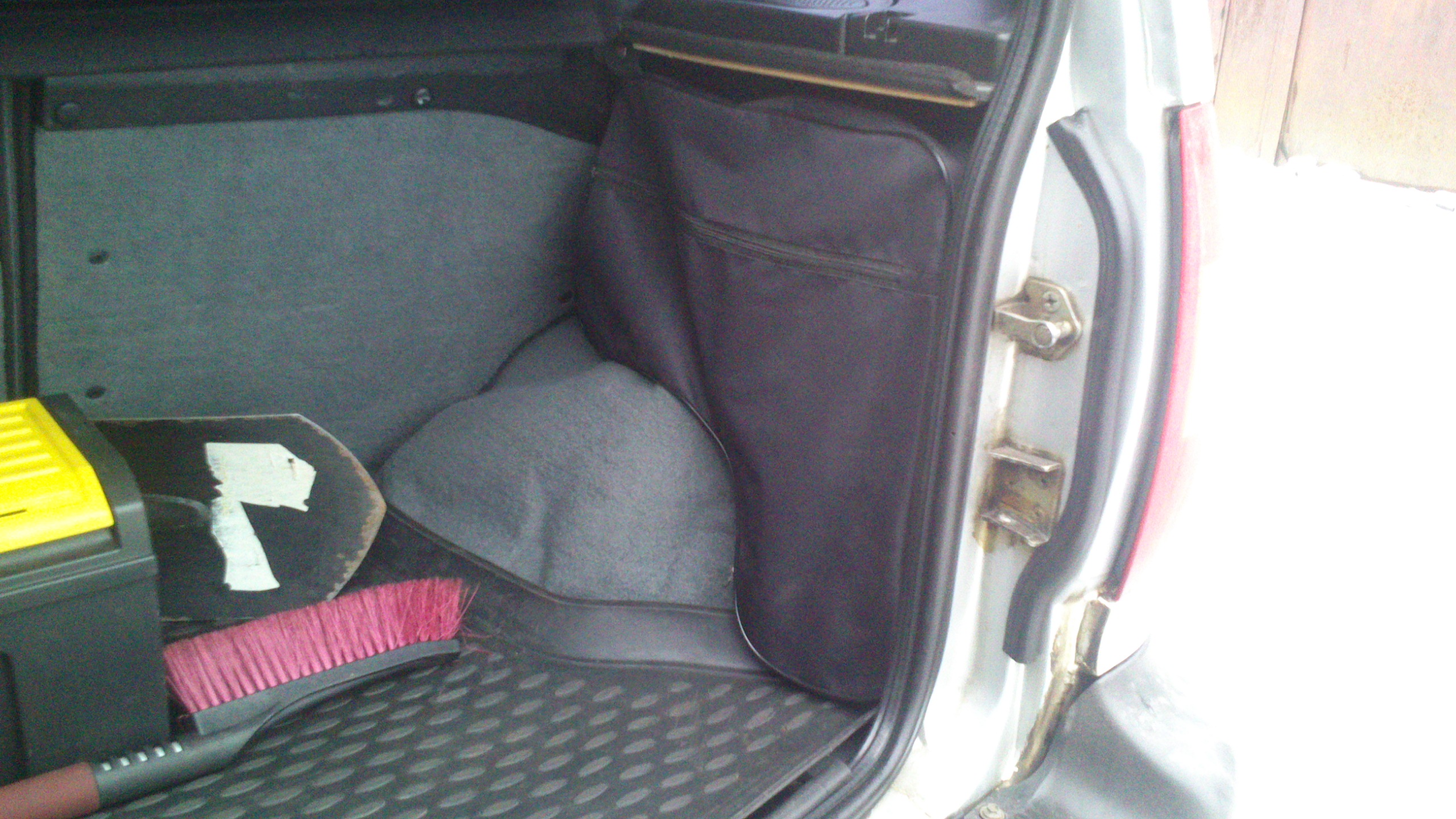

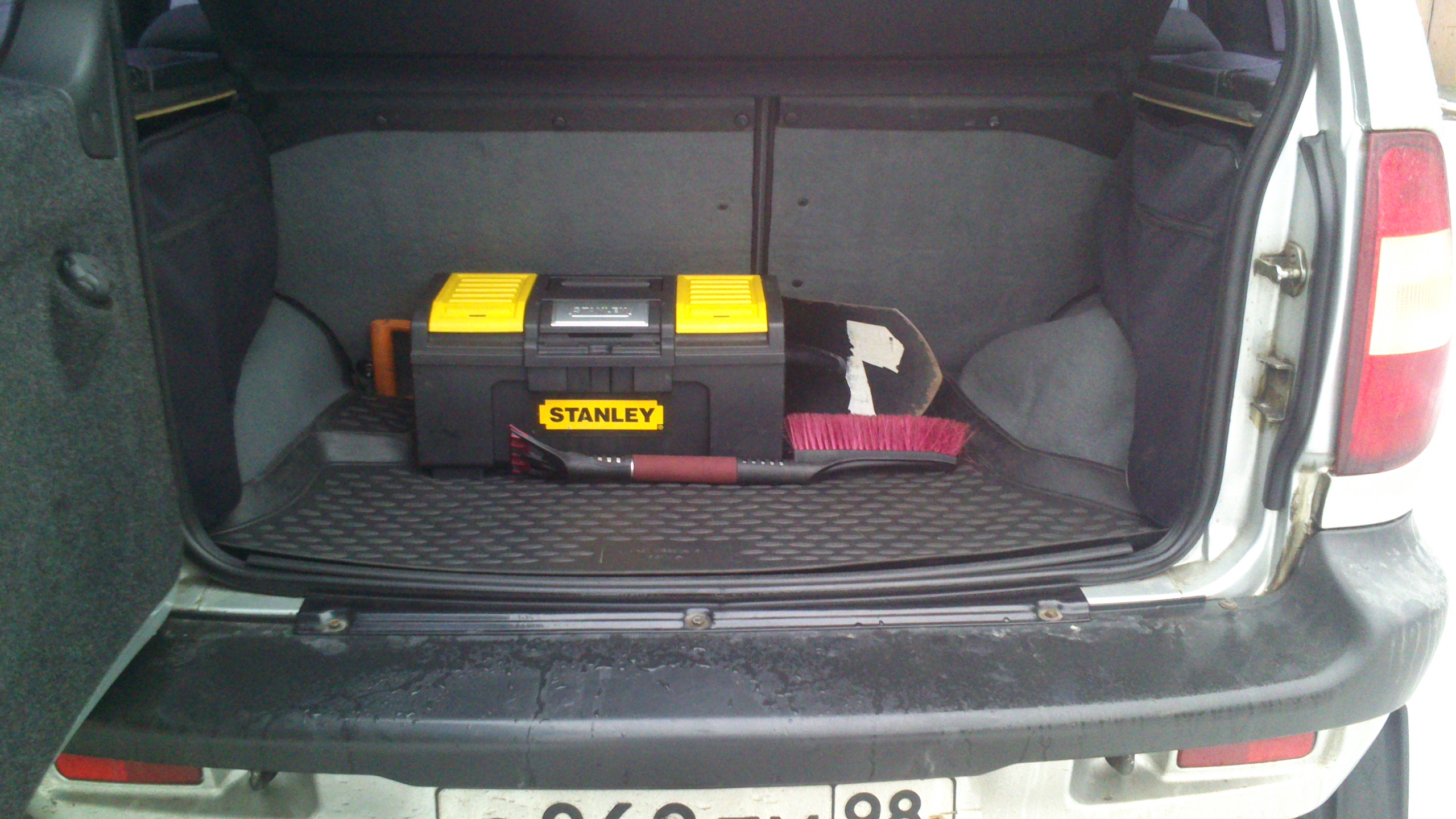

Начну пожалуй с приятного)) Прикупил сумки вкладыши в багажник, а то ящик уже забит до отказа, а надо бы запихать знак аварийной остановки, провода для прикуривания, запасной ремень генератора... В них же вошли: домкрат и огнетушитель.

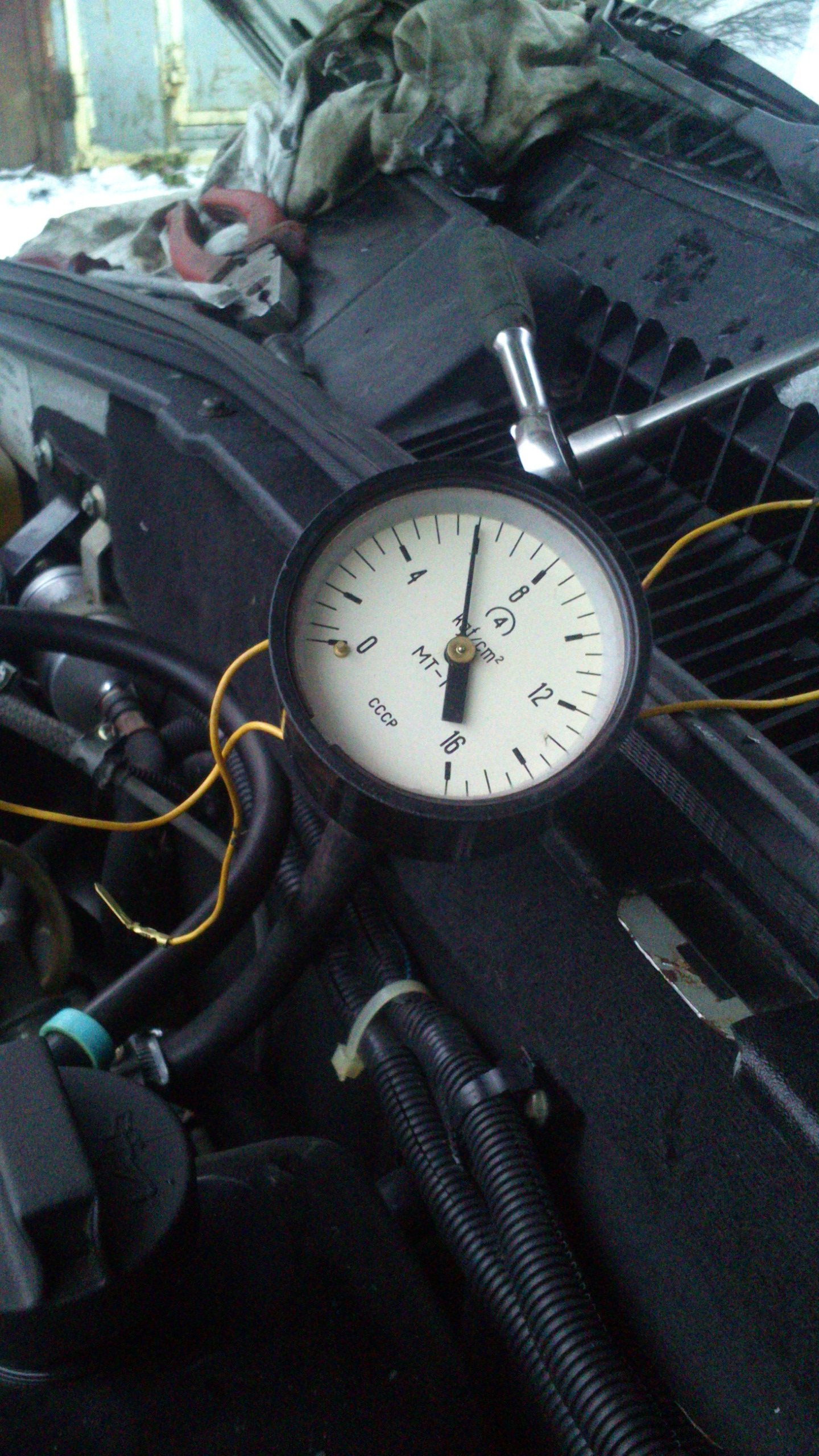

Пока было светло, замерил заодно давление в топливной рампе. Должно быть на ХХ 2,6-2,7 бара, без вакуума 3 бара.  Правда, не факт, что монометр найденный в гараже, верен, но хоть сравнил показания. Да и измеряет он не бары, а килограмм силы на квадратный сантиметр (kgf/cm2), посчитал в конвертере: 3 бар = 3.059 kgf/cm2. При включении зажигания, доходит до 4 бар и падает до 3, на ХХ 3.3, на оборотах доходит до 4х, при скидывании вакуумного шланга с регулятора, так же 4. С пережатой обраткой, при включении зажигания, доходит до 6, при работающем двигателе, доходит до 7.
При выключении зажигания, сбрасывается до 3, пока бегал туда сюда и снимал регулятор, ниже не упало, значит форсы герметичны, что уже радует, заменил регулятор на новый, особо ничего не поменялось, все показания те же самые, только когда мотор глушишь, стрелка замирает на 2.
Надо будет на работе взять манометр нормальный, да перезамерить. А то вдруг и вправду много)))

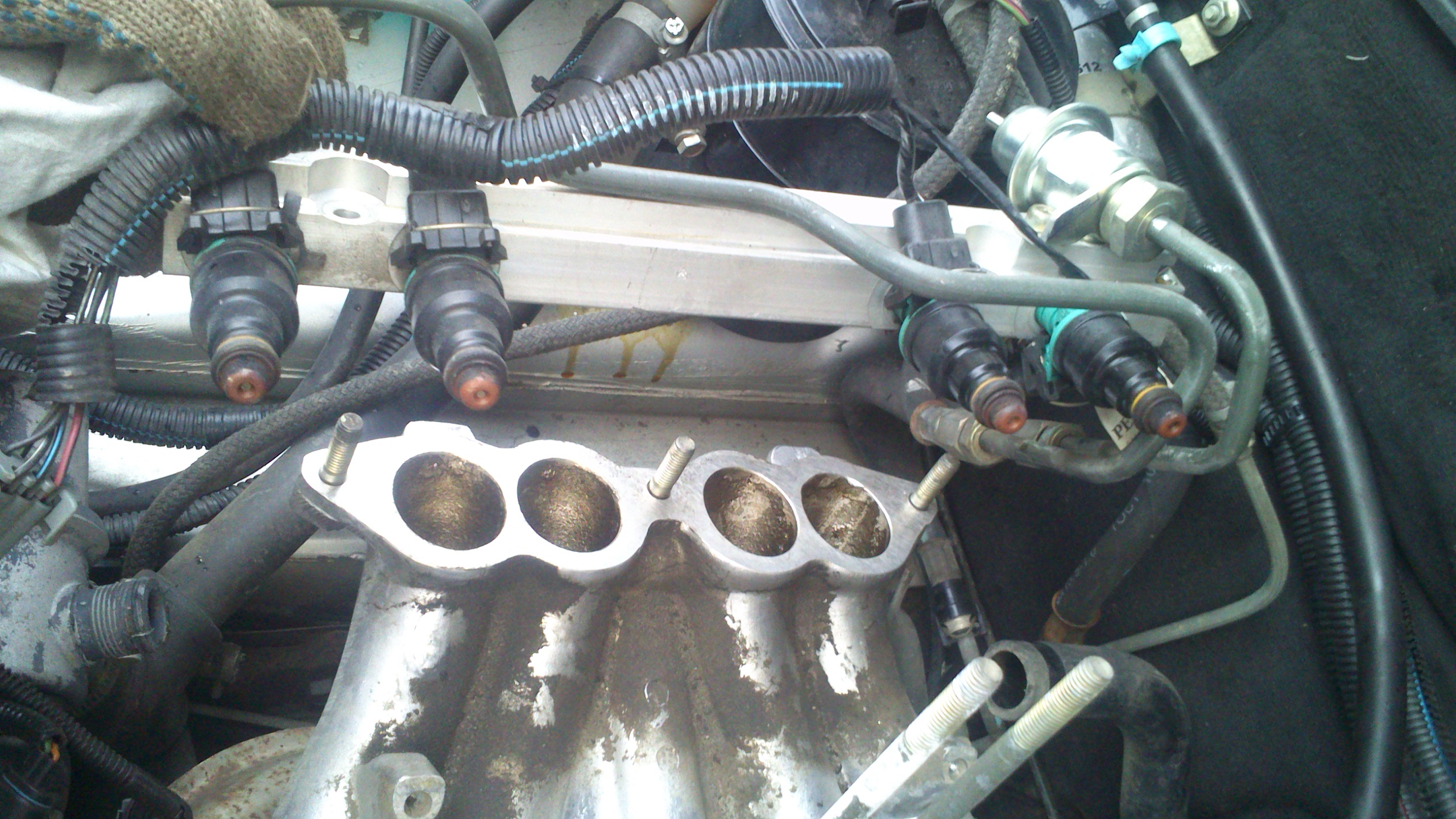

Давление не успел перемерить, всё забываю с работы монометр стащить)) Вчера, была надежда, что найду какой нибудь косяк с форсунками, увы, надежды не оправдались. После того как выдернул рампу и покрутил стартером, ничего особого в распыле не заметил, все довольно ровно распыляют, но раз снял, надо промыть, заменить колечки. В общем понеслось, как обычно)))

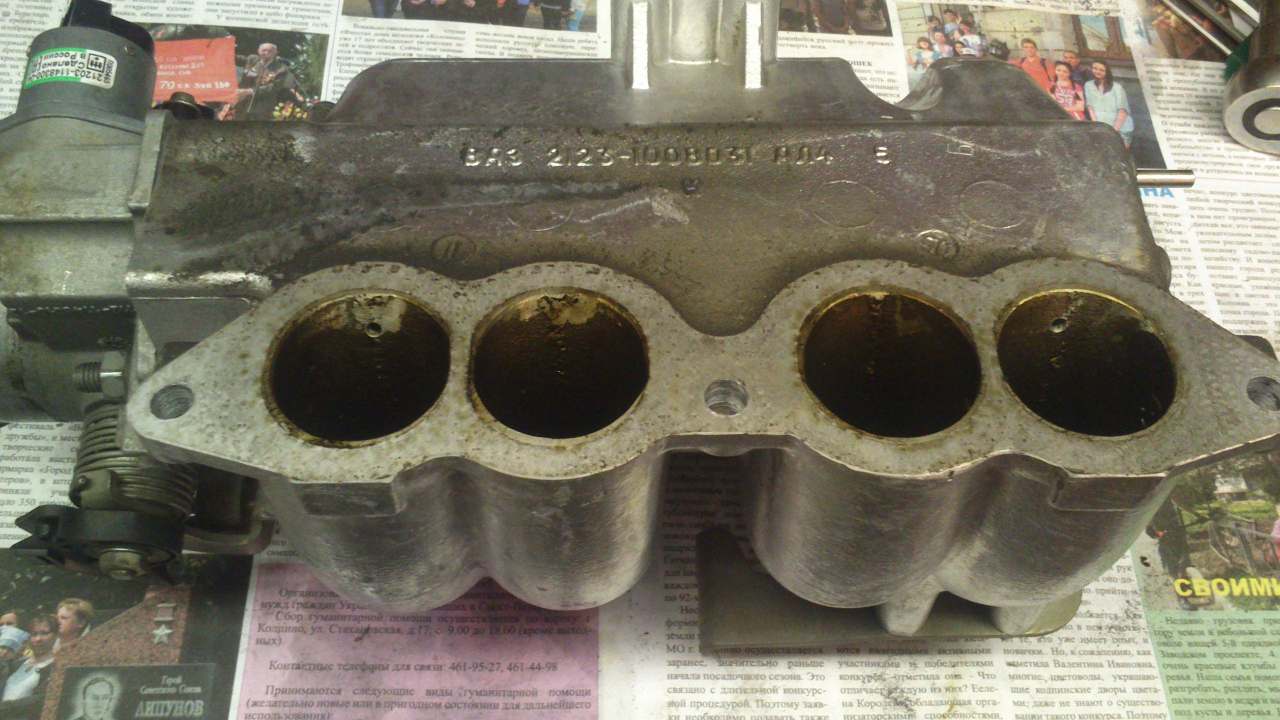

В ресивере, обнаружились два загадочных отверстия в первом и четвертом канале, их назначение мне не очень ясно. Погуглил фотки ресса, по ходу это на заводе сделано:blink:

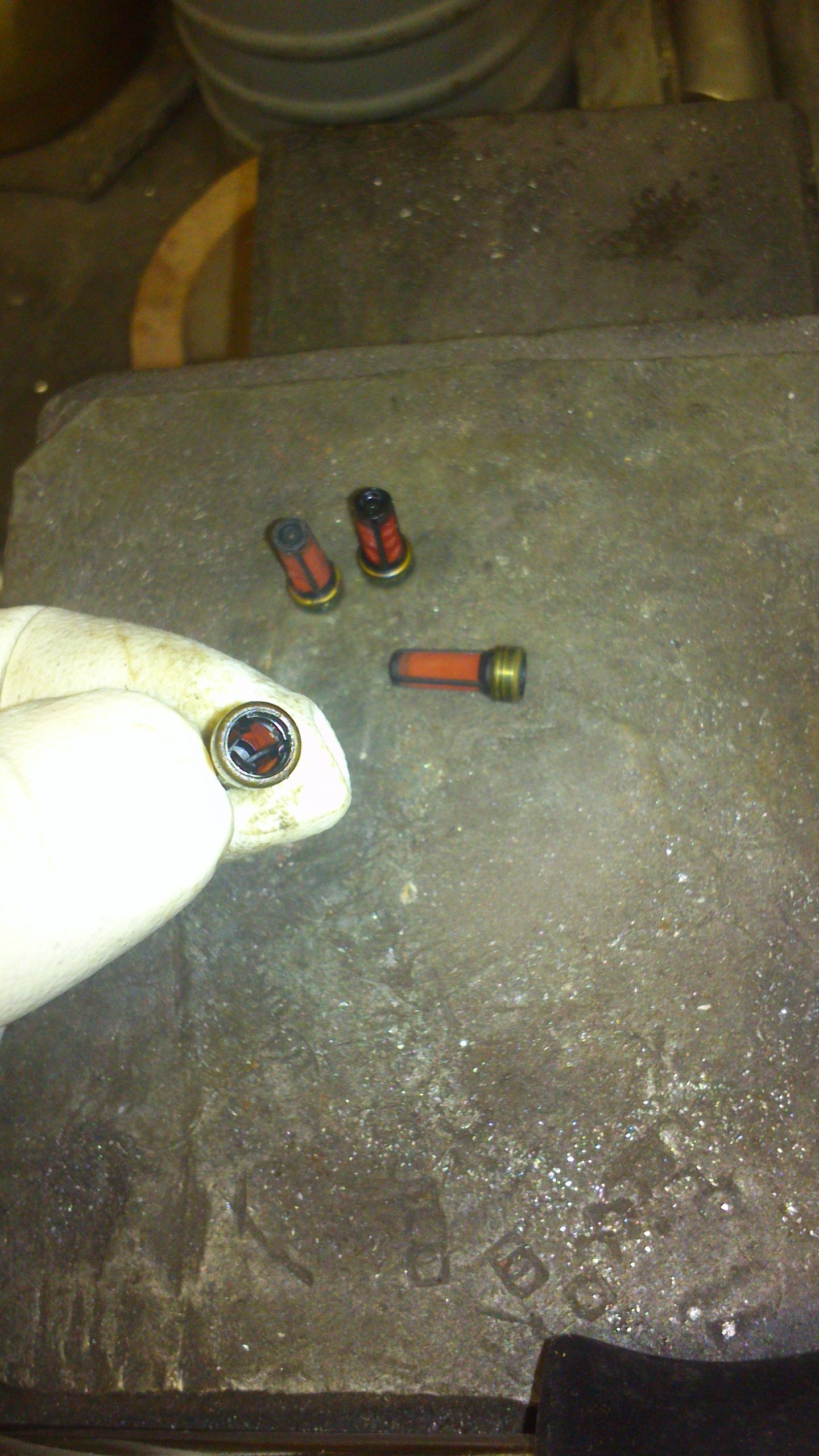

Сразу скажу, ремкомплект купленный мной для форсунок, оказался, мягко говоря, херовым. Пластиковые колпачки толком не фиксируются, совсем не годятся, резинки с облоем, только фильтрики нормально сделаны, остальное смело можно выбрасывать в помойку.
С помощью самореза (закручивается на пару оборотов) и лопатки для клапов, фильтрики вылетают на ура, тиски служили лишь опорой. Ожидал найти хоть что нибудь в фильтрах, но и там мусора не особо.
Залил форсунки винсом, чтобы отмокли, а пока пошел намывать мотор...
По началу, подсоединил через силиконовый шланг от трамблера, но его хватило лишь на одну форсунку, размяг и начал с форсунки слетать, далее ужу взял шприц 5мл, маловат правда, пришлось натягивать на форсунку без резинки, но и так держало норм, сигнал подавал от блока питания от компа, 12в. Распыл, как распыл, никаких отклонений не замечено, капель так же не было.

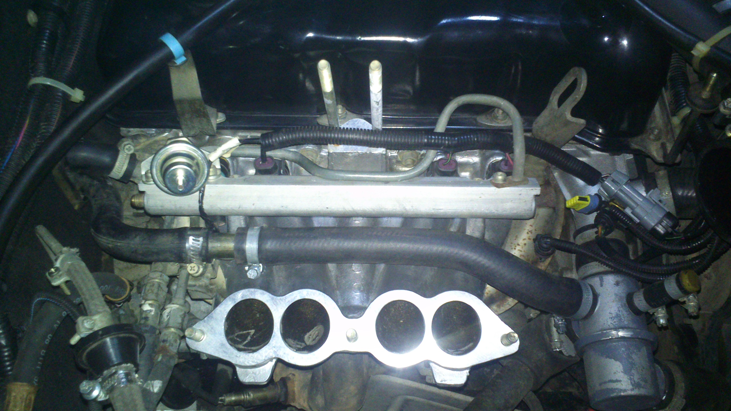

Вычистил колодцы под форсы, заодно заменил шланг идущий от термостата к печке, он уже давно просился. Не учел только один момент, надо было купить новы резиновые колечки на фитинги, соединяющие шланги с трубками рампы, выковырял из шлангов от копейки, там не столь обжатые были :)
