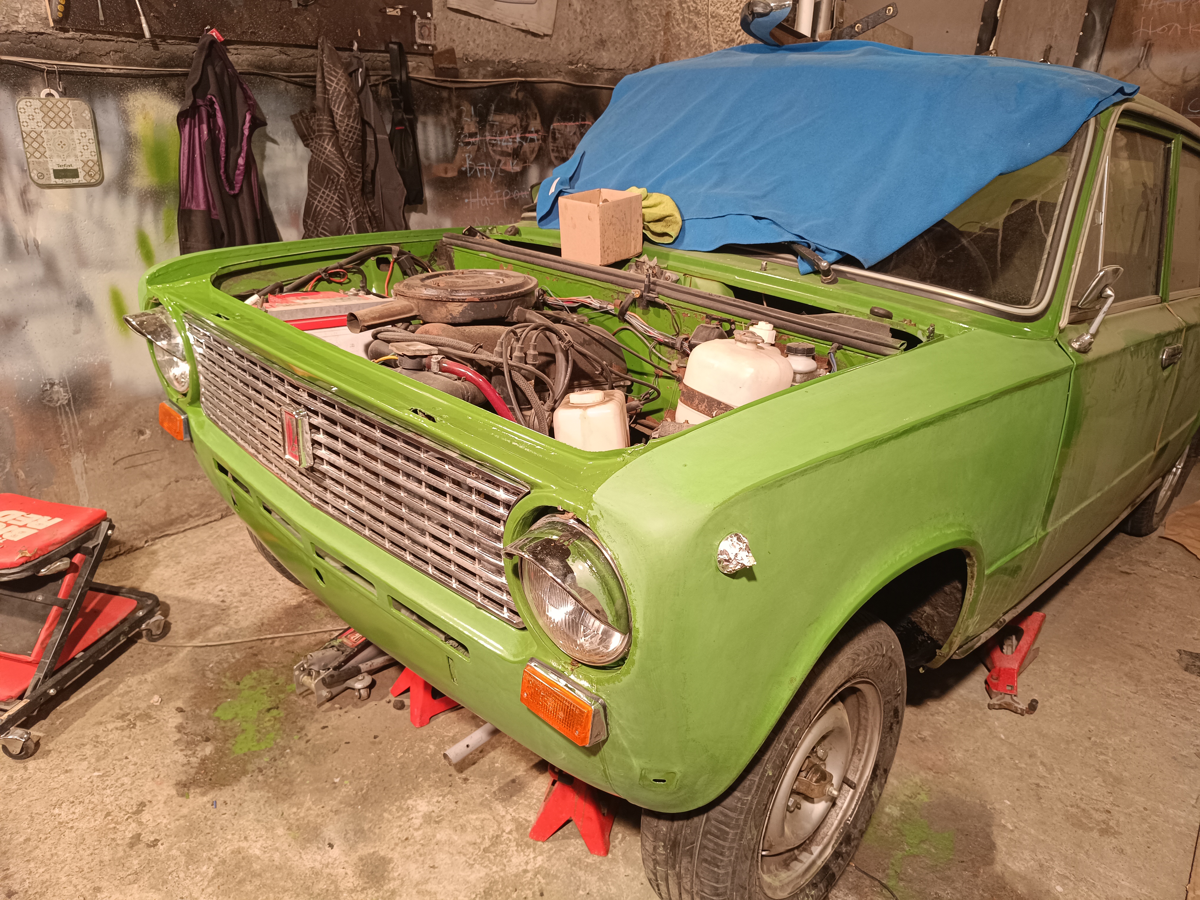

На неделе автомобиль обрёл новые шаровые и сайлентблоки с правильными рычагами, а так же газомасляные амортизаторы.
@MOISEART, решение вполне рабочее. Затраты времени на отковыривание пластида с крепежа минимальны, если сравнивать зачистку вековой гнили.
А учитывая, что аппарат находится в движении круглый год, пластилиновые инвестиции очень даже необходимы.

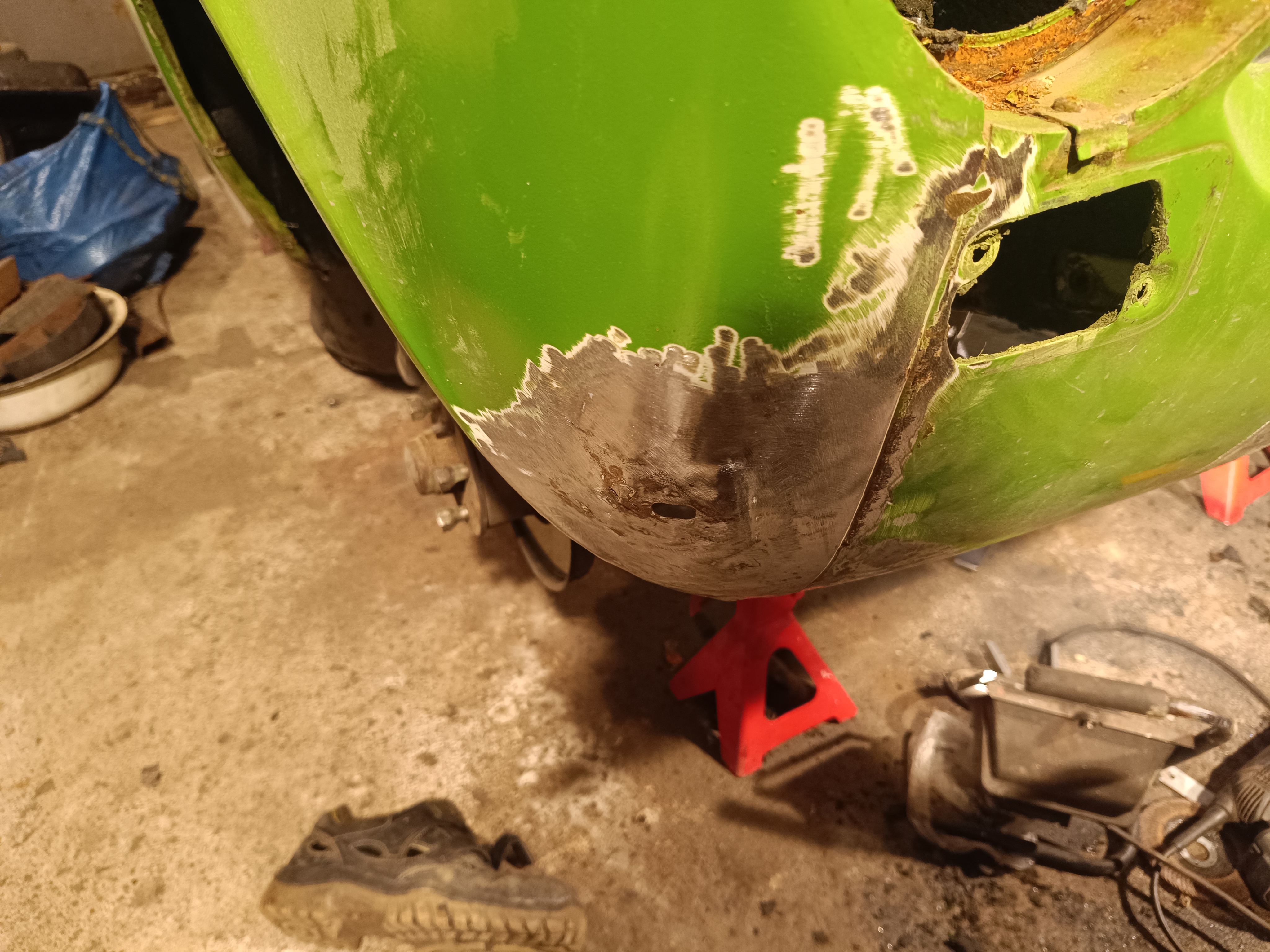

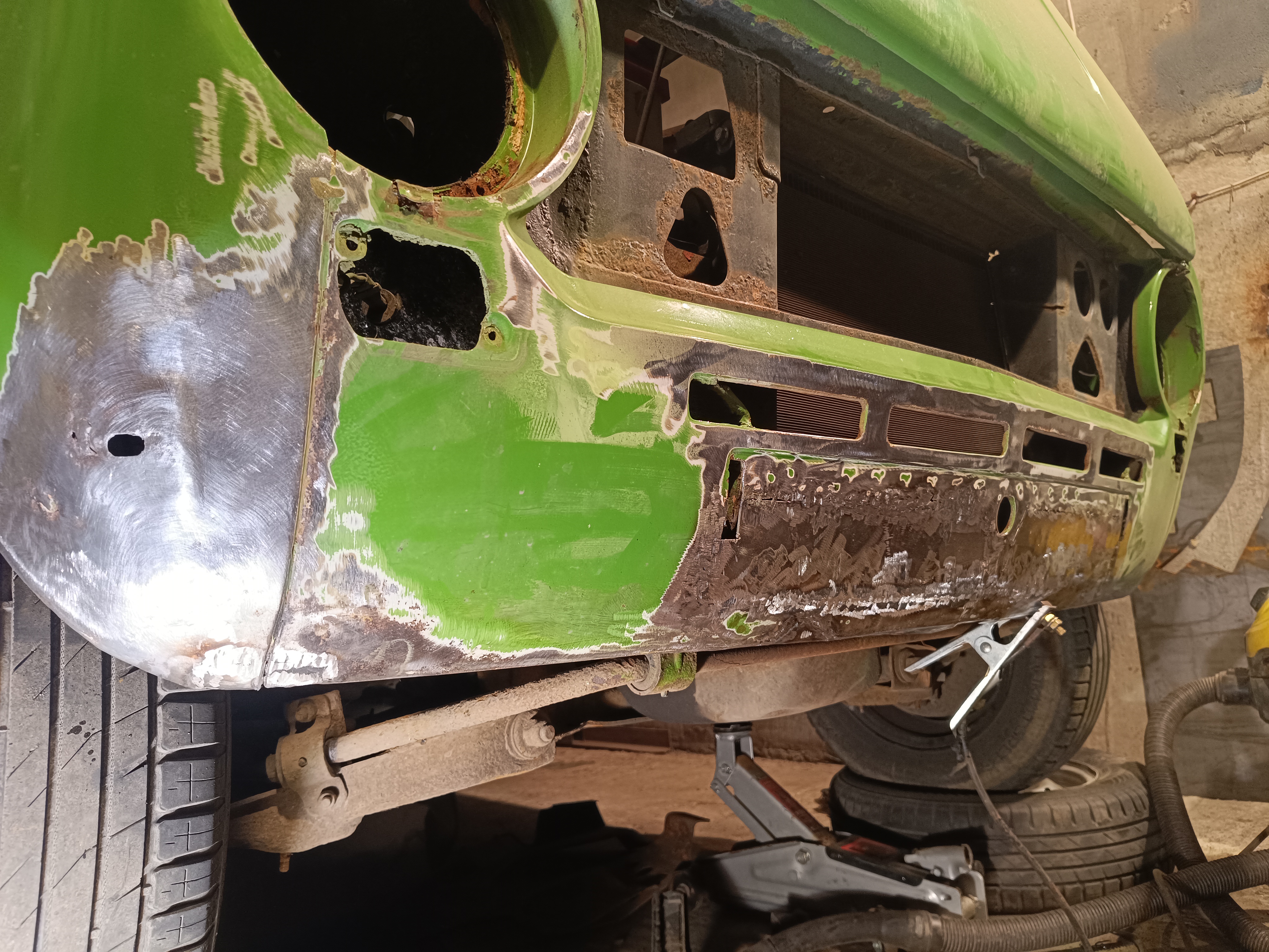

Давно ничего интересного не было в теме, так что попробую немного "пояснить за тачку".
В арке переднего правого крыла давно зрела тихая революция, а в последнее время и вовсе начала зиять дырень. Как показало вскрытие, пациент долгое время щеголял без локеров и без уплотнителя на моторном щите. За время бережной эксплуатации в нише крыла образовался схрон говнолина в нескольких фазовых состояниях: песок, земля, чернозём, мовиль, пушсало и ржавчина.
Дабы облегчить извлечение сих особо ценных ископаемых, пришлось раскрывать низ крыла. Чудесным образом вскрытие было сделано за мгновение до тотального самоижанирования.
Шершавости были вышуршаны, дырки - заварены, окислы - протравлены.
Далее следовало: снятие двери, подгонка ремвставок, сварка. Тут особо рассказывать нечего, кроме как о сотне попыток выставить ремвставку.
После копчения железа на мастичном дыме были зачищены швы, немного подрихтована зона шва и зашпаклеван переход.
Кстати о переходе: на новодельных ремвставках ужасно выполнен штамп орнамента арки. Пару гибов вообще недодавили. В общем, как всегда, пришлось импровизировать.
Вчера вечером это выглядело следующим образом:
Остаётся провести отверстия под пистоны молдингов, протампонить их грунтом и краской, да присандалить всё на место.
На вопрос, почему было не сделать отверстия под пистоны сразу после сварки, отвечу заранее: некоторые места я шпатлевал, а отверстия после окрашивания так или иначе заплывут грунтом и эмалью, которая свисает с кромки. При установке пистона будет скол. А если учесть, что там три слоя ЛКП, то все очевидно.

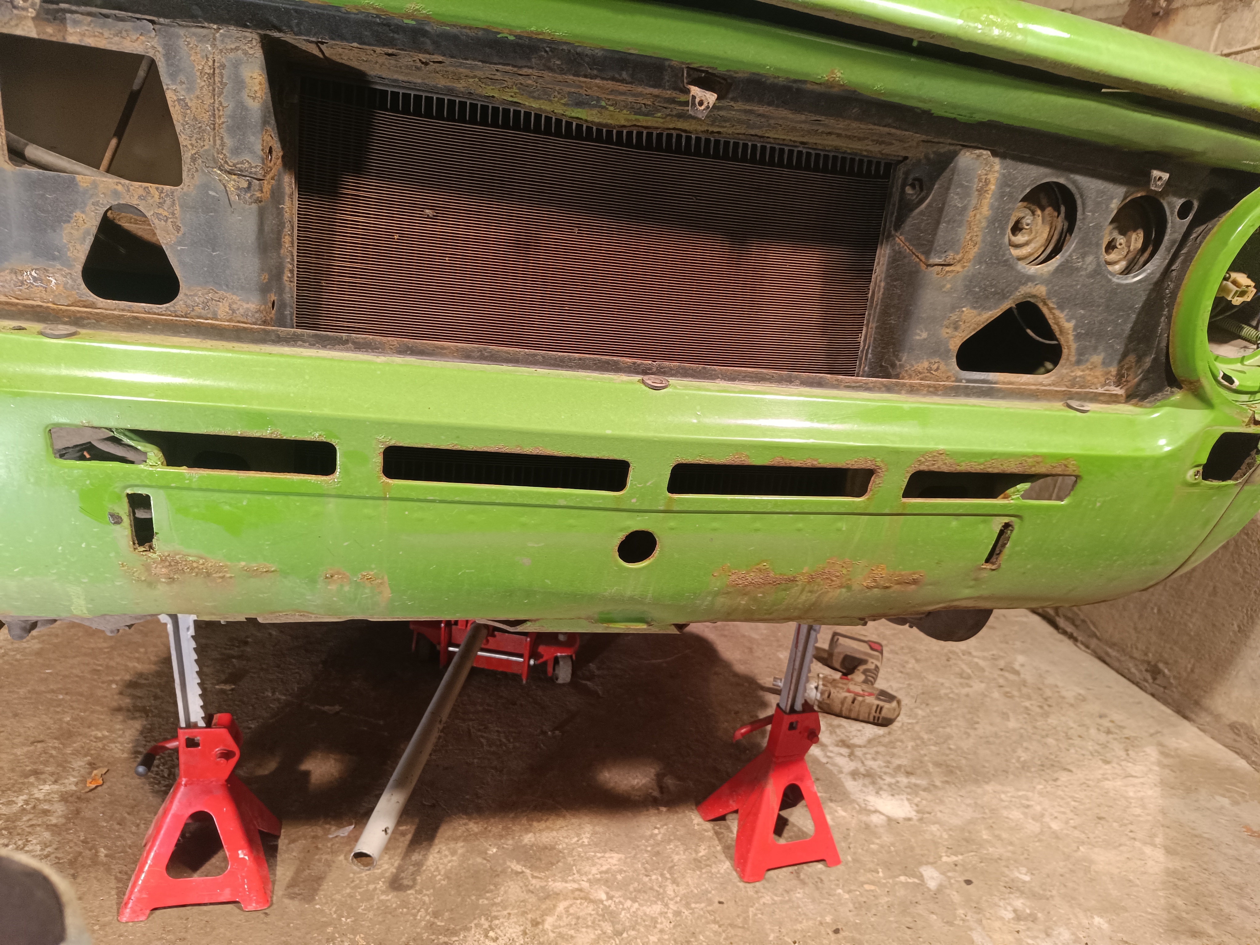

После рокировки с @Flanker, я вновь берусь за ушм...

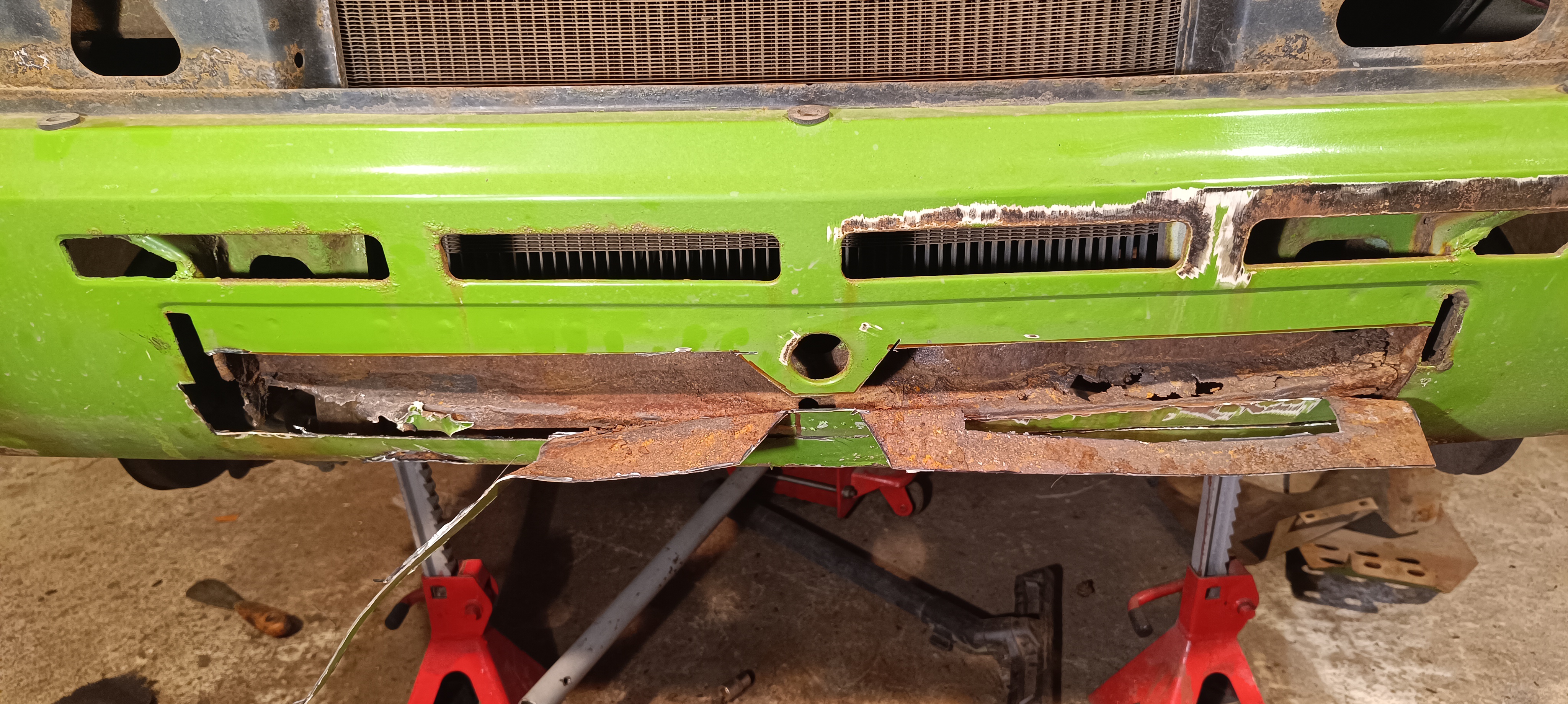

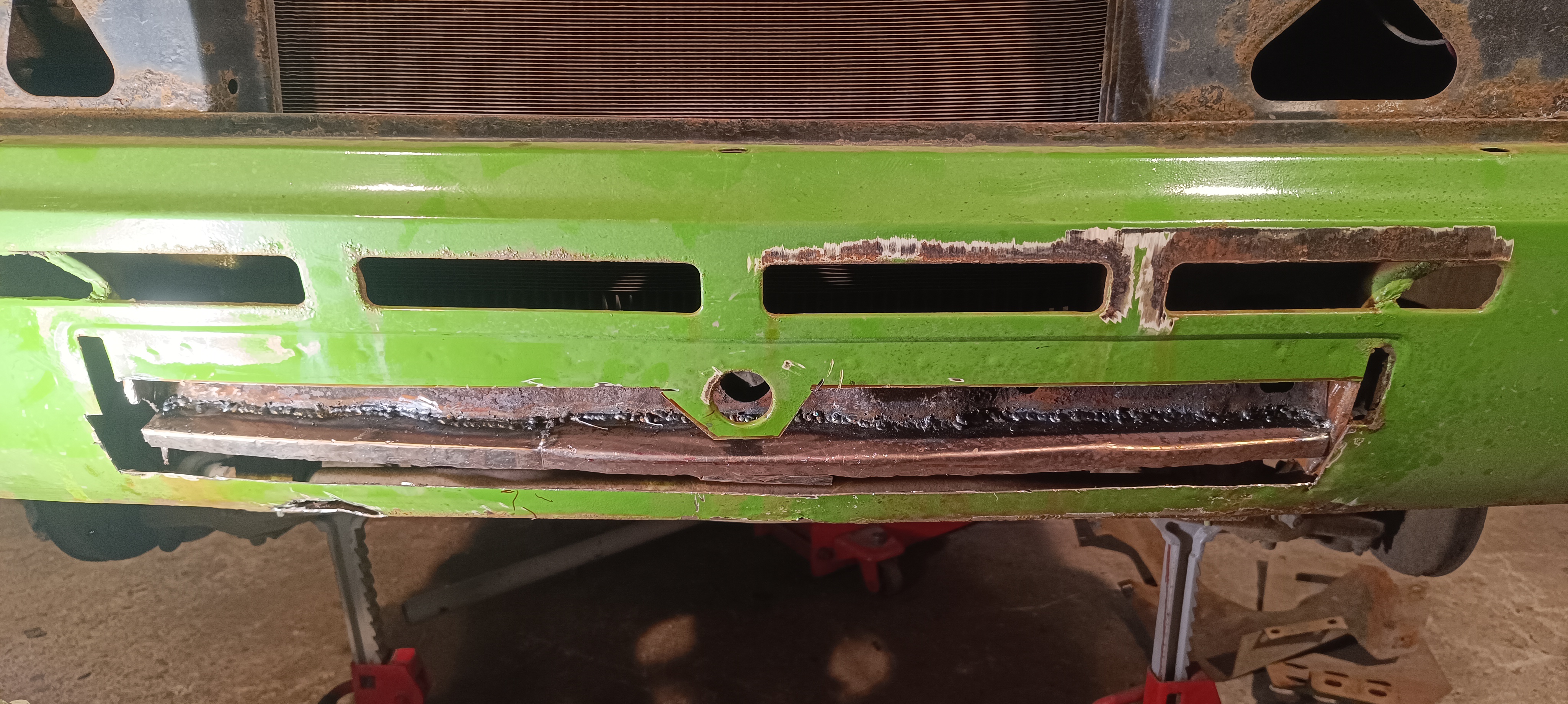

Цель визита в колхоз - исцеление задней панели и выведение жуков. Ввиду того, что на задней панели достаточно много очагов коррозии, от локального ремонта решили отказаться.
После демонтажа фаркопа, фонарей и проводки, последовала методичная обдирка задней панели.
Коралл на липучке - это тема. Для зачистки использую полировальную ушм.
В следующий заход буду выпиливать дырдочки, варить заплаточки и окислять панель грунтом.
Продолжение следует.

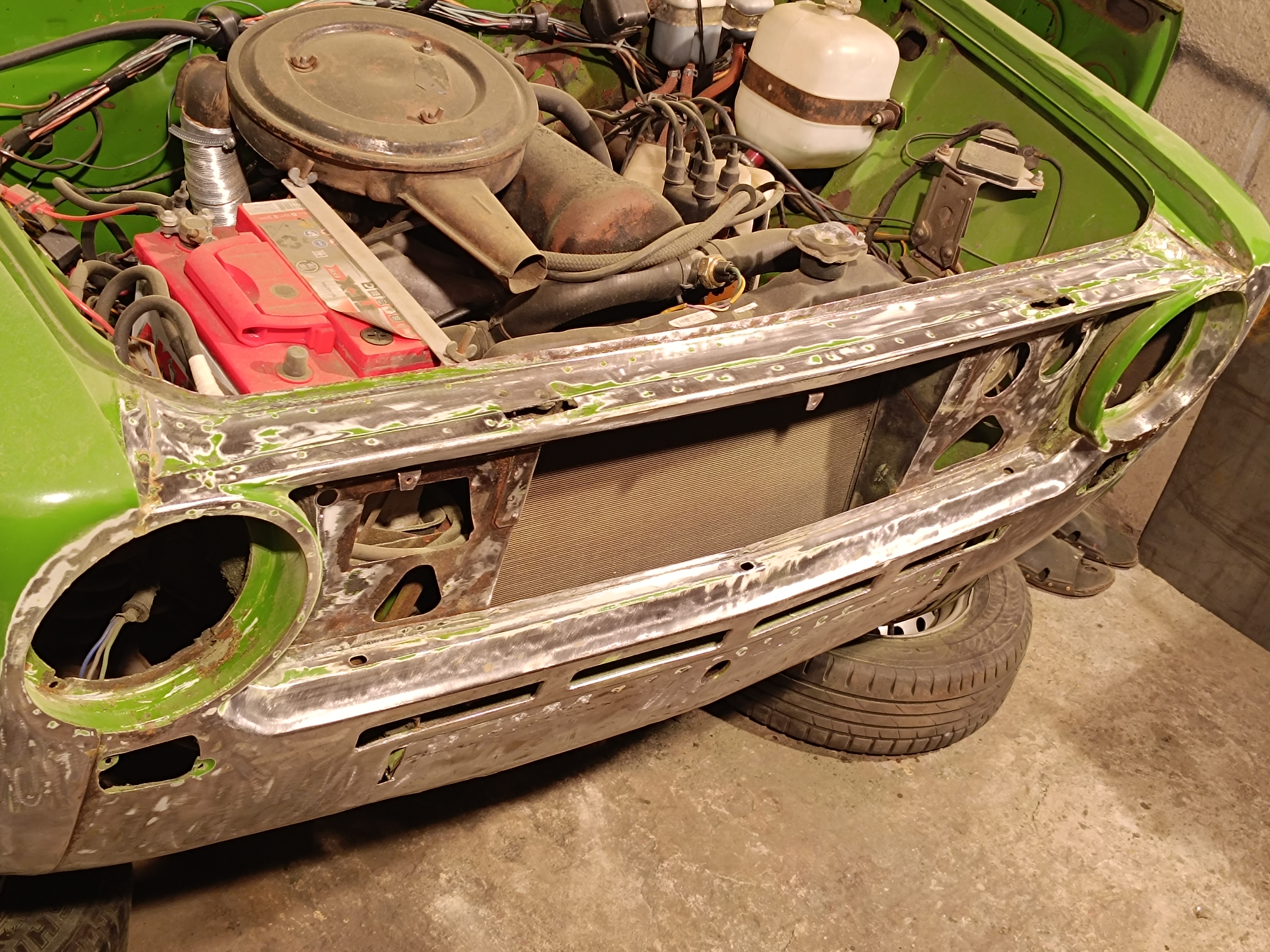

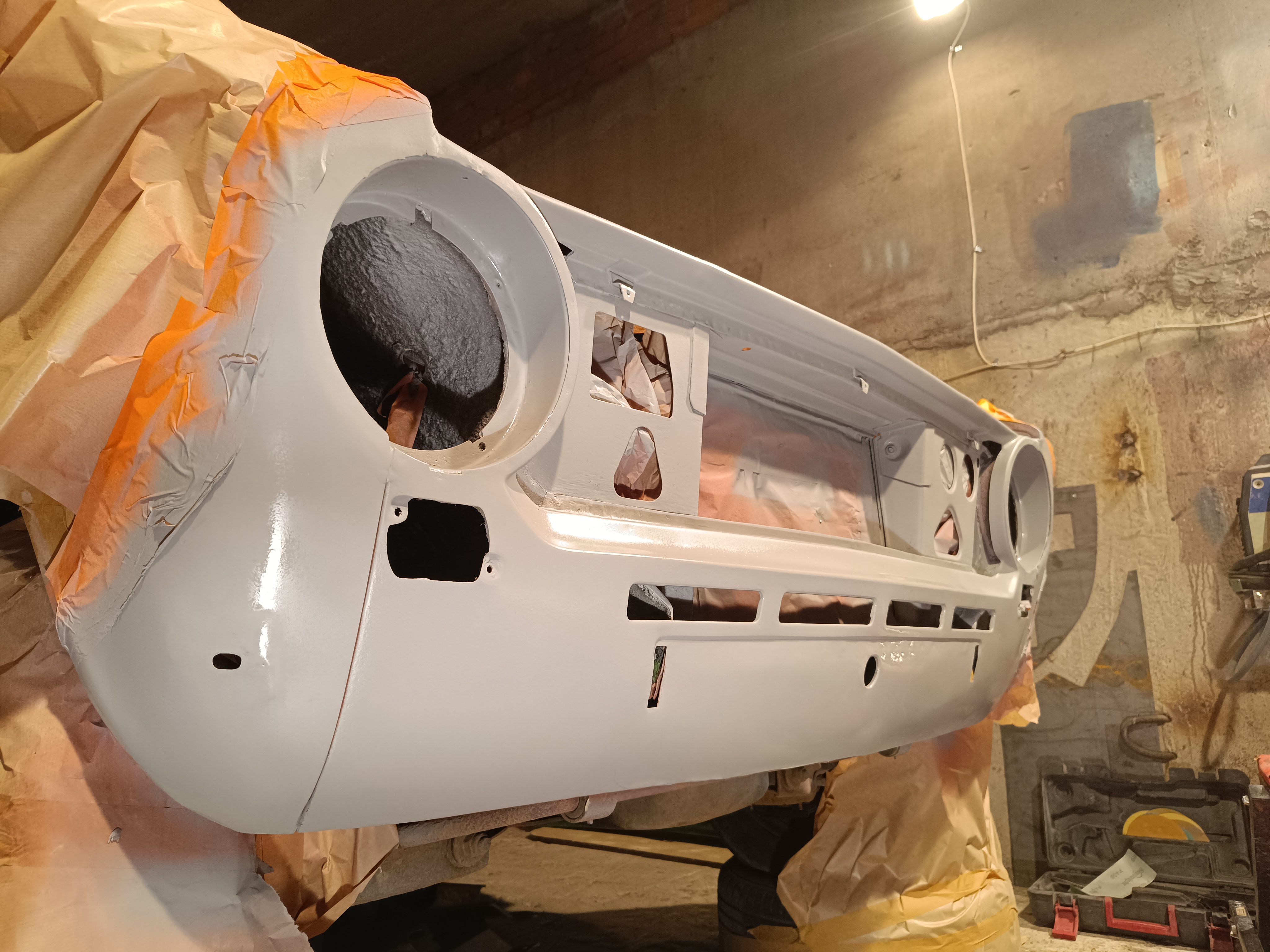

В продолжение эпопеи с подкрашиванием жуков, предлагаю вам посмотреть следующие графические материалы:
Как видно, сварки оказалось больше, чем ожидалось  в начале пути. После зачистки швов началось мое любимое.
IMG_20240812_214428_211.jpgIMG_20240812_222502_646.jpgIMG_20240812_222604_462.jpgIMG_20240813_222007_133.jpg

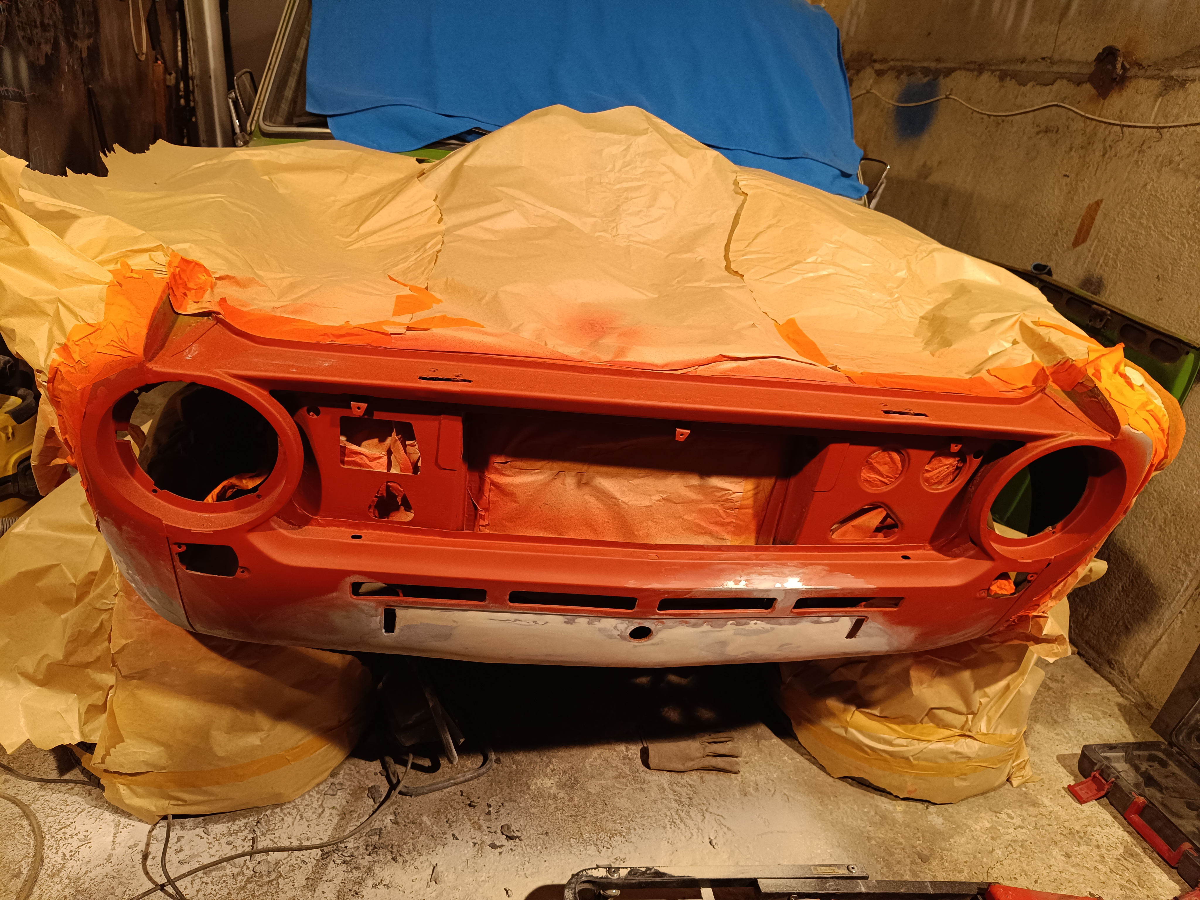

Схема покрытия классическая: реактивный грунт, акриловый грунт, акриловая эмаль.

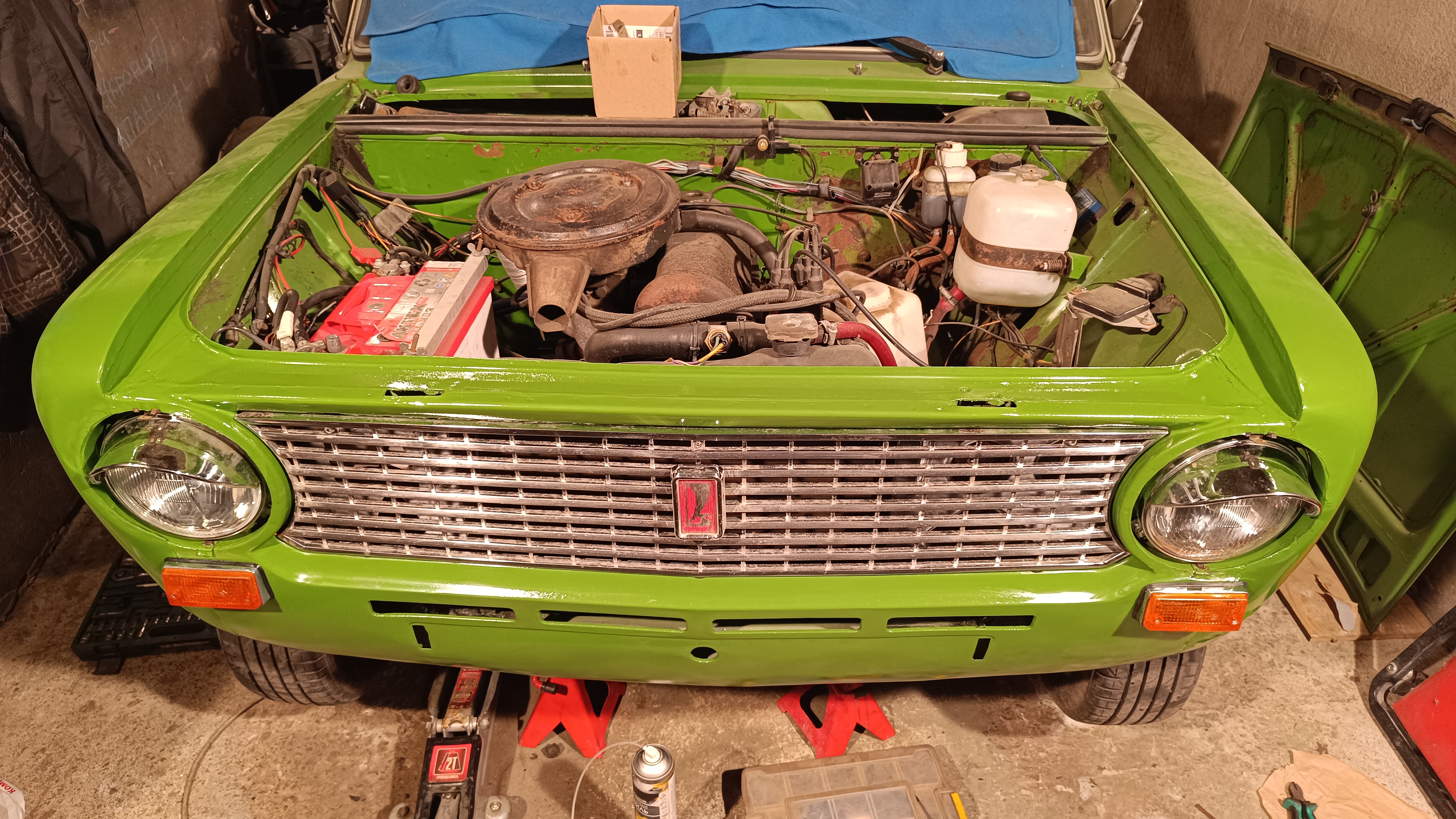

Следующим этапом будет сборка.
