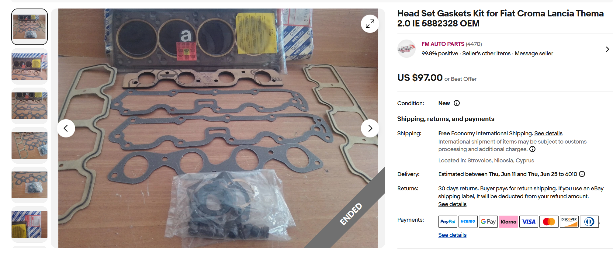

Посмотрим, что приедет, покупадлось ради прокладки ГБЦ и двух под распреды, чтоб адекватный зазор клапанных можно было мерить и настраивать.
Возможно, надо вообще на анаэробник, но я пока не знаю, стрёмно итд.
Прокладка ГБЦ сделана в Восточной Германии, до падения стены ещё 9 месяцев

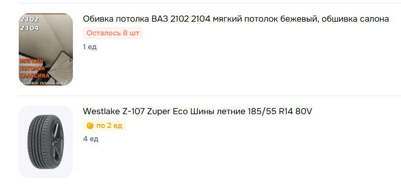

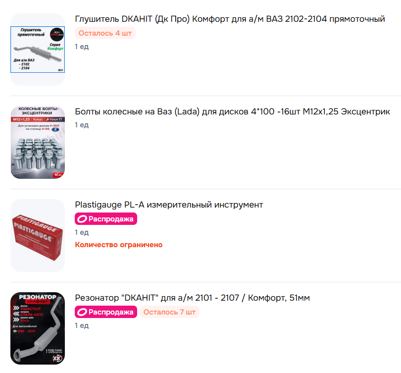

ПВЗ озон итд

И успели приехать прокладки для твинкама, я очень удивился их качеству и сохрану, несмотря на то, что им 37 лет
Из коментариев к заказанному, есть сомнения по поводу потолка и приехал резонатор чей-то сгнивший вместо нового, ребята перезаказали

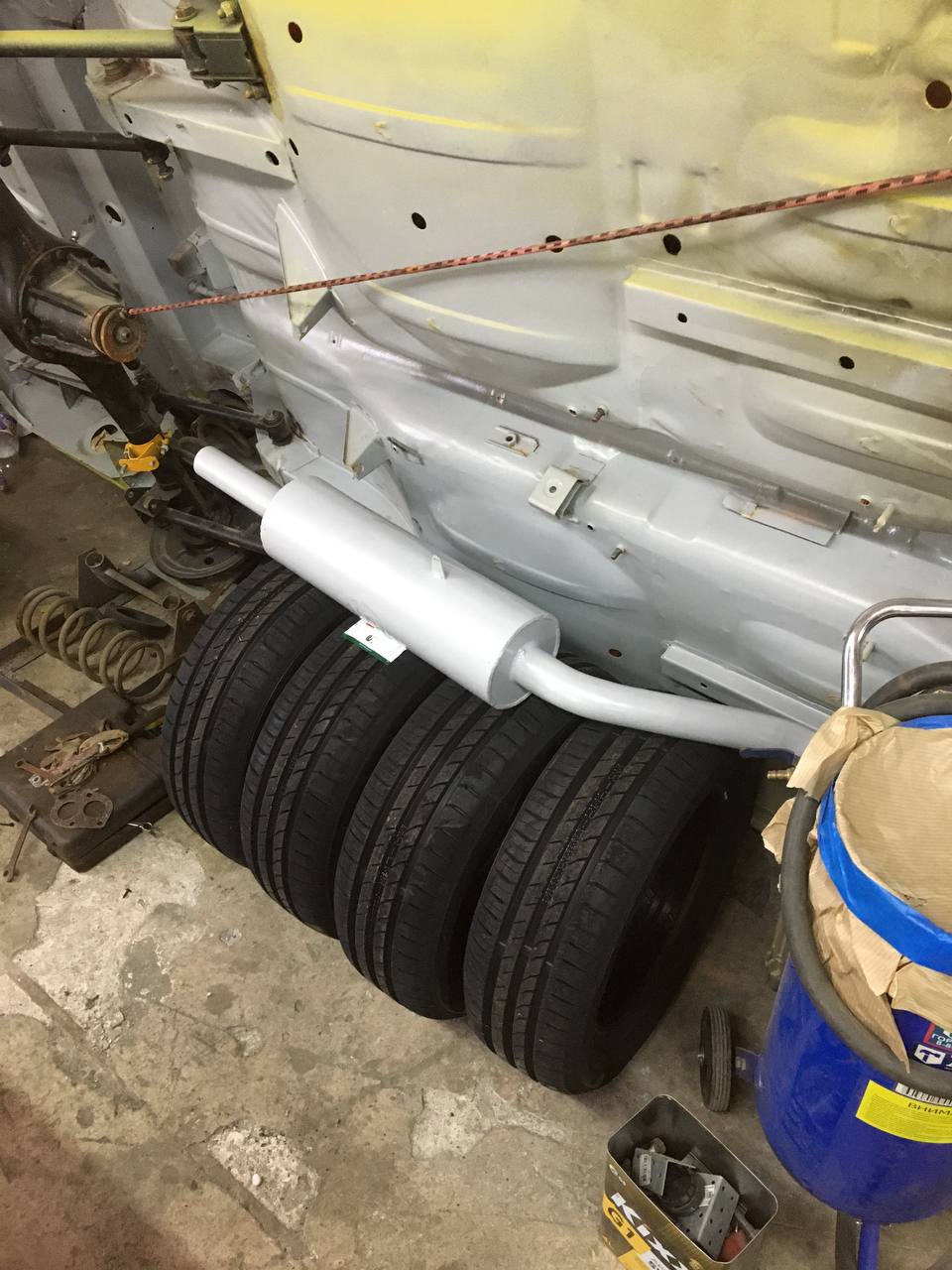

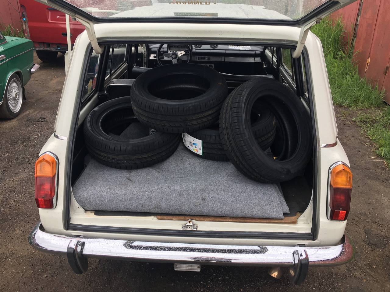

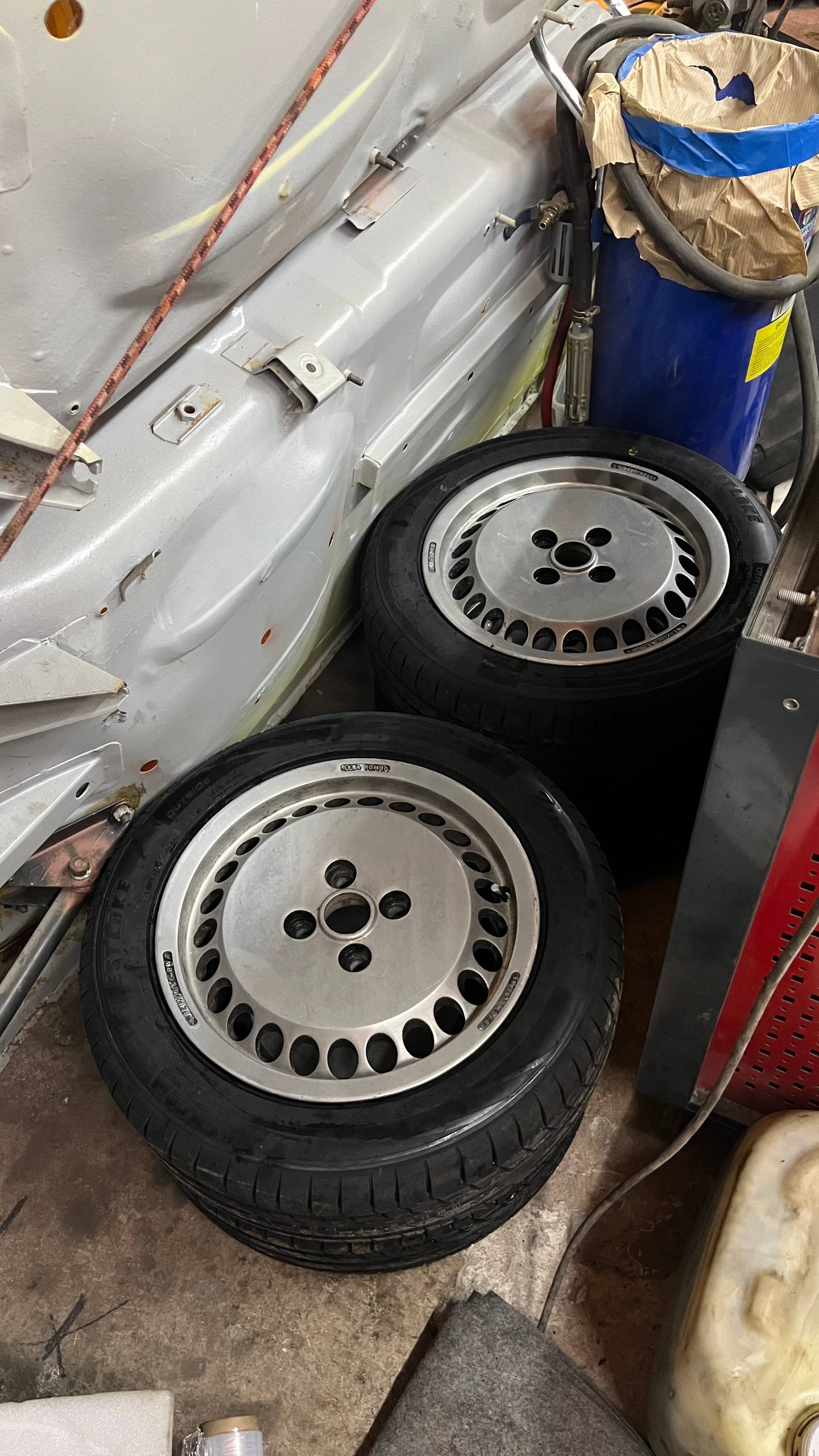

Итак, итальянские диски доехали, были приняты Модератором, прокатаны и обуты итальянским же отделением.
Собраны на 185/55 и сборных вентилях, чтоб круто и надёжно. Смущает лишь кажущаяся огромность колёс в сборе.
photo_2026-07-03_23-35-40.thumb.jpg.c1036a138518be48741195da5af1c7dc.jpgphoto_2026-07-03_23-36-04.thumb.jpg.308ff5da6758f3c122de75607040e7bd.jpgphoto_2026-07-03_23-35-29.thumb.jpg.ab75e508b7888ab47708070c855f9bfa.jpg

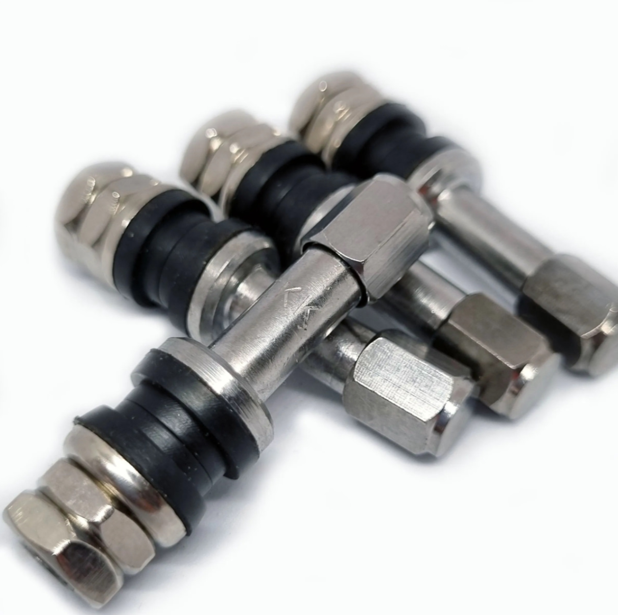

Вентили из нержи, чёто латунь и алюминий с мелкими резьбами и трудными условиями жизни не внушают
Взял простейшие, опыта нет, посмотрим

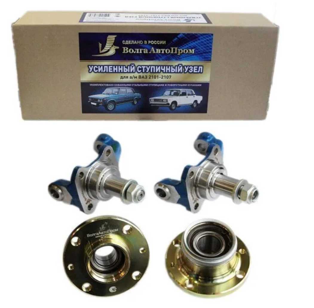

Так же, были приобретены усиленные кулаки с двурядным волгагавнопром. Я им не доверяю, но мистер Делла Корте сказал не ссать.
6a4a5c7e2c3f6_B6C83837-C5AD-49A5-8292-D128D9A3C723.thumb.png.4d98168b014ff8fe3483922d564a6727.png

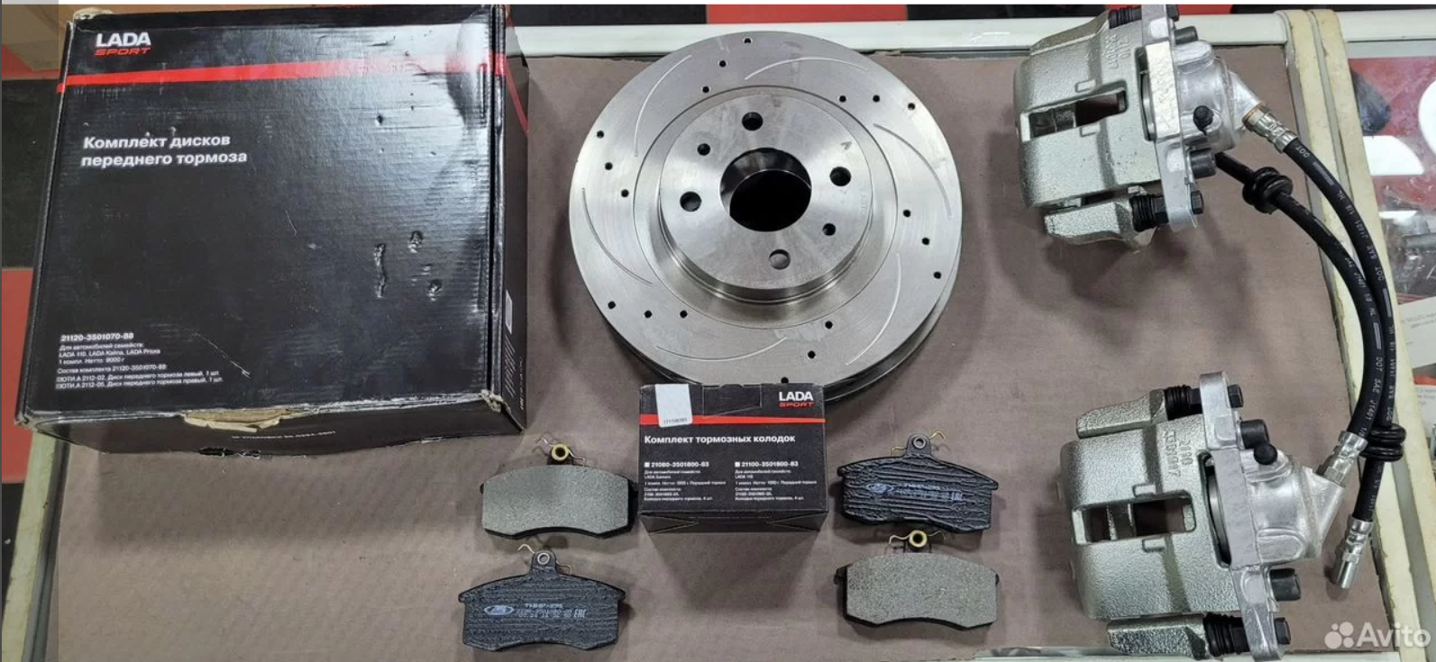

А кулаки и диски, во многом, для вот этого вот набора железяк, который где-то между МСК и СПб едет
6a4a5ce677d20_1A03B16C-4F41-4B2F-AF96-6548865F12B9.thumb.png.fcbaa8856e5e78fc50d72dd942187e8f.png
Плавающая, конечно, так себе, но посмотрим.
Потом чёнить придумается, а пока надо просто и из коробки чтоб, так как условий всё ещё хуйма :)

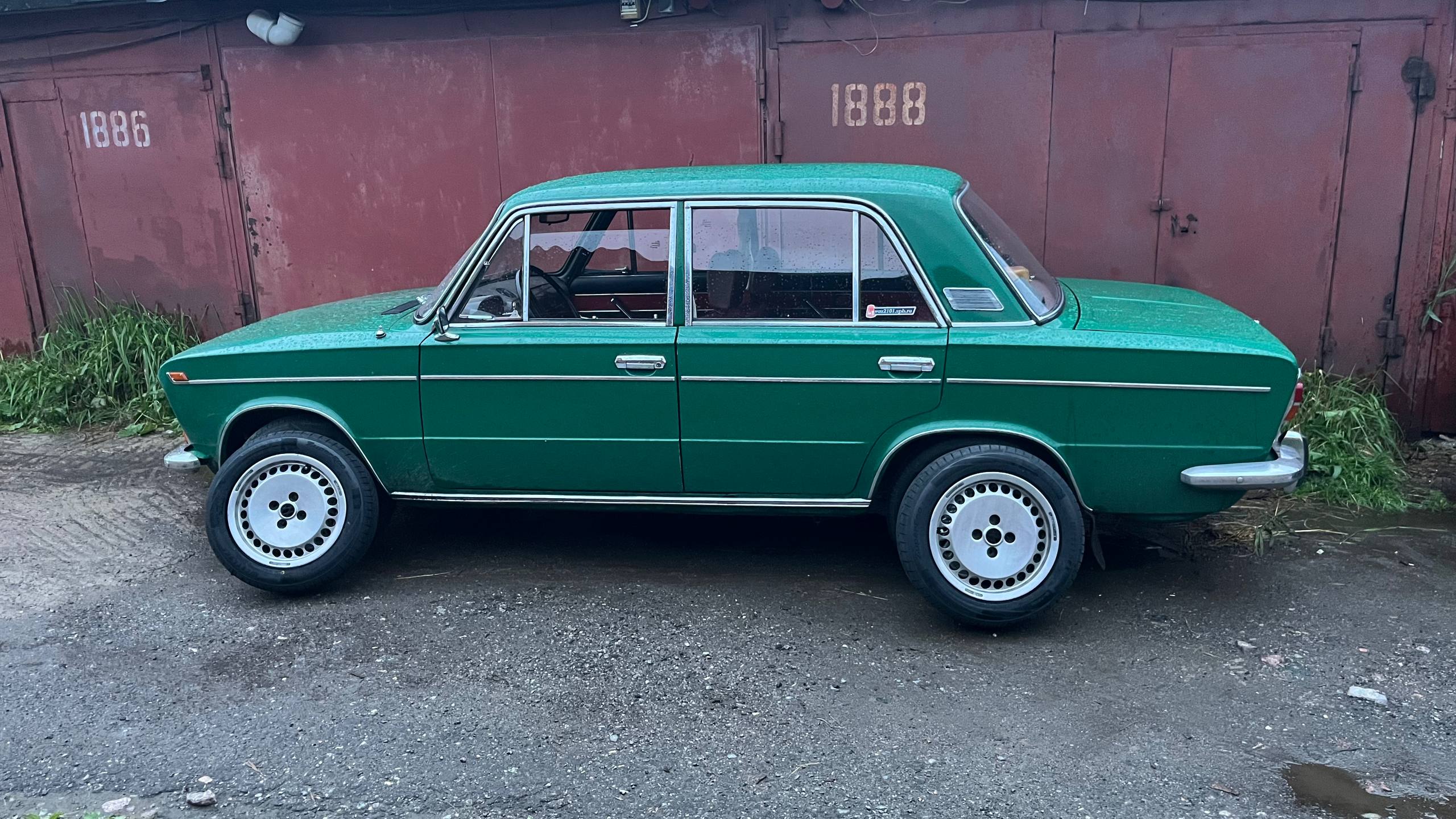

Да на машине колеса по другому смотреться буду, приставленные визуально больше кажутся.

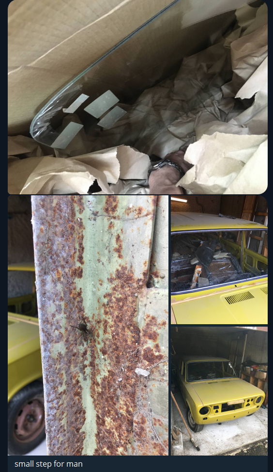

Поглядел кузов в живую, конечно работы с ним предстоит ещё не мало...

Ну, в общем и целом да, особенно ржавые участки по днищу, одного пескоструя явно было мало, либо сильно изъеденные участки вырезать, либо напылять горячий цинк диметом.

41 минуту назад, павлик сказал:
Так песка и не было, только щётки и корал, где не долез - там и ржа

Тогда понятно, в кратерах очаги остались. Но в местах, где двойной металл приварен (лонжероны, всякие кронштейны, закладные под ремни) песок не поможет, только расшивать по точкам.

Я просто залью все полости и швы антикоррозионными соплями разной вязкости и не буду об этом думать
