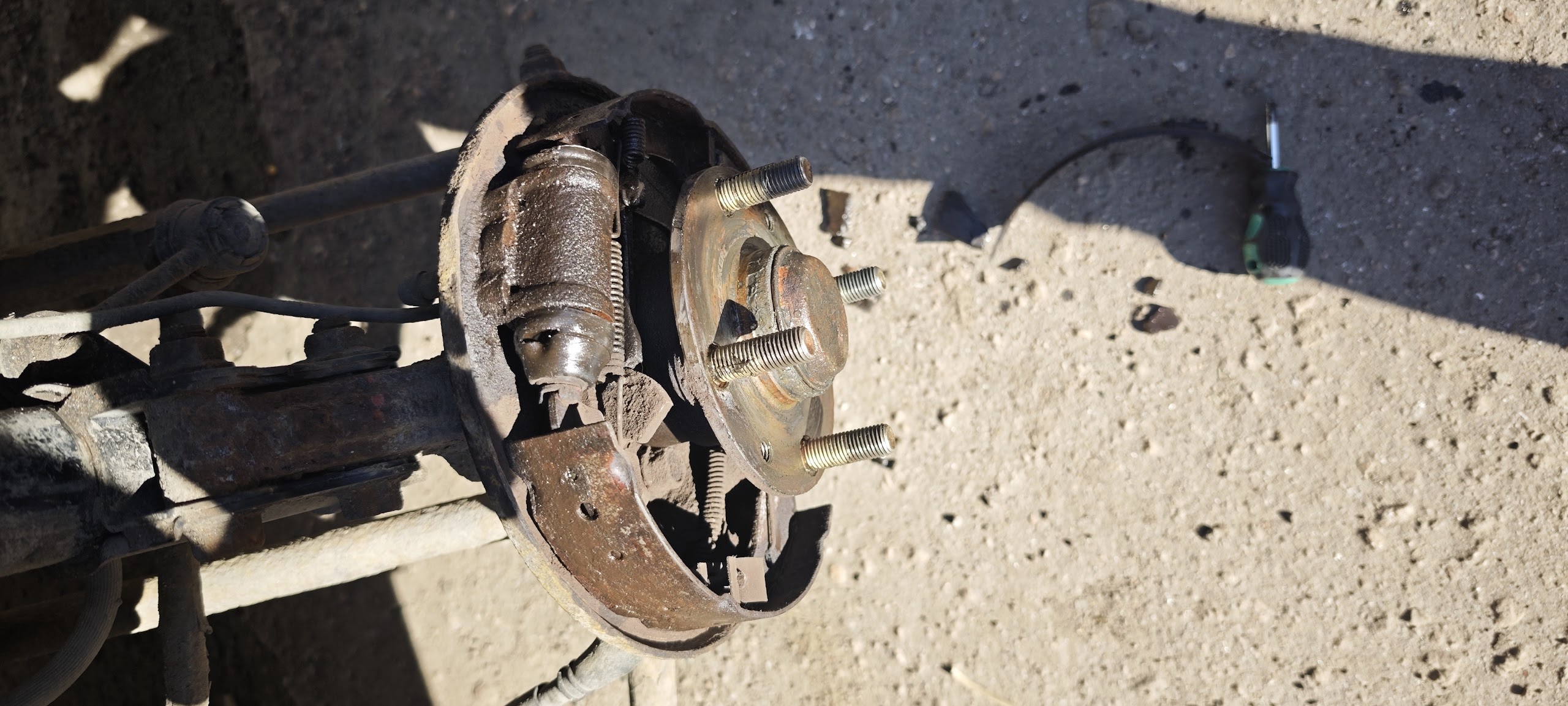

Ну а через несколько дней после работы появилась новая напасть: на скорости около 120 км/ч внезапно появилось сильное биение в рулевом. Не меняя скорости оно продолжалось в течении 7 километров и пропало также внезапно, как и появилось.
Такое повторилось ещё пару раз. А значит надо разбираться. Консультация с @SP038 указывала на закисший суппорт. Я же изначально думал, что возможно что то со ступицей. При подворачивании колес выяснилось, что закусывает левое переднее колесо. Ну и были характерные следы видны на диске:
Поскольку гадания на кофейной гуще надоели, решил ехать в сервис. По совету товарища с работы, поехал в район народного ополчения.
Вскрытие показало, что это действительно цилиндр тормозной закис , в результате происходила "блокировка" и "закусывание" с левой стороны.
Под замену попали : тормозной диск ( 2 шт.), тормозные колодки ( 2 шт.), комплект новых пружин колодок (4 шт.), тормозной цилиндр (1 шт.), штуцер прокачки ( 1 шт.) , ремкомплект суппорта ( 1 шт.).

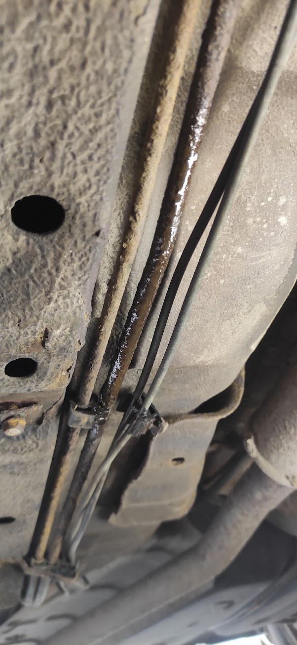

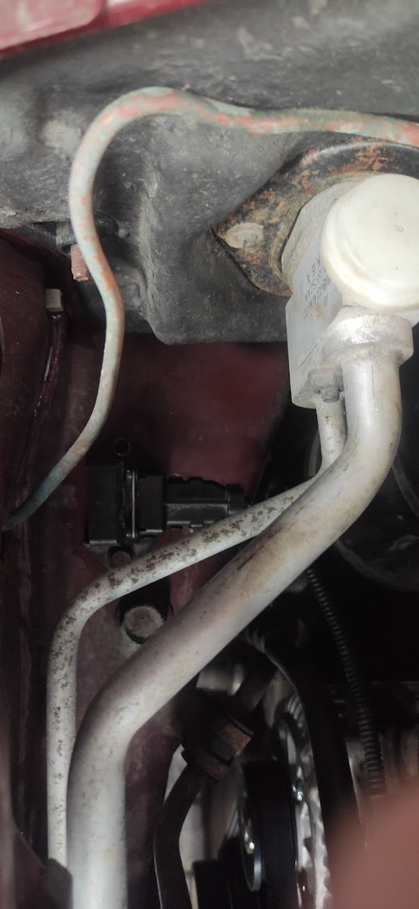

Еще по осени заметил, что после длительной стоянки автомобиля в салоне "пасёт" бензином. Но подтёков на асфальте не наблюдалось. Штудирование форумов вело к проблеме с прокладкой между баком и бензонасосом, мол она прохудилась.
В целом до зимы Я так и ездил, а зимой запах не проявлялся.
В начале марта Я заболел и сел за руль Ижа только под конец месяца "числа 24-го что-ли". Почти доехав до работы, умудрился попасть в достаточно глубокий "дефект" дороги , после которого запах стал отчётливо идти в салон. Вечером же обратил внимание, что под давлением с магистрали "ссыт" бензин. Проверив наличие огнетушителя, поехал после работы в гараж.

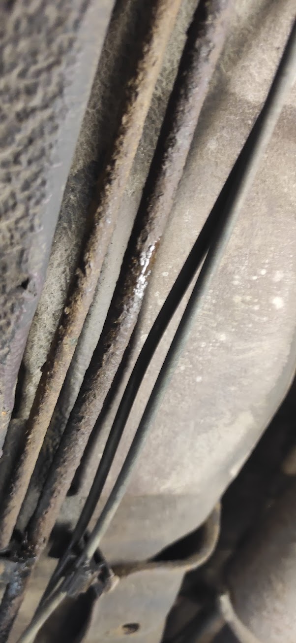

На следующий день в гараже стал оценивать масштаб трагедии. По моему предположению, магистраль хорошо тиранулась об асфальт и образовалась трещина. Однако все оказалось прозаичнее: Время таки её прикончило...
протёр несколько раз, обнаружил место течи:

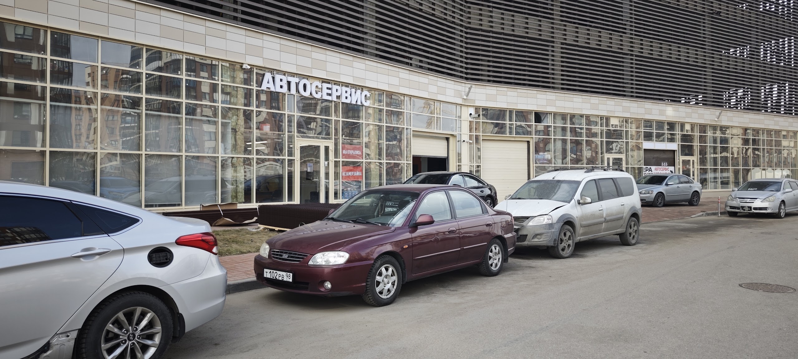

Эх, был бы в гараже подъёмник - занялся бы сам. Но все таки решился отдать в сервис: "если они накосячат - сами же и исправят".

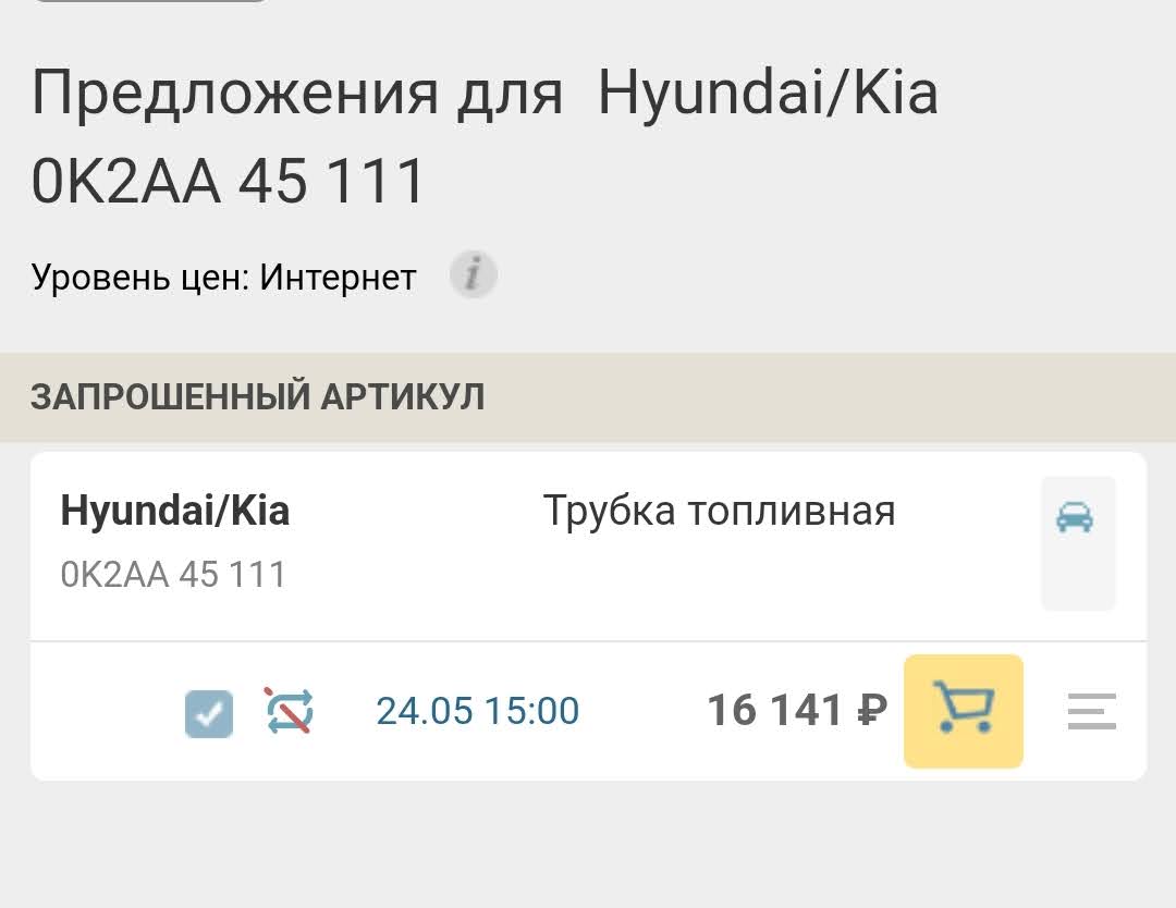

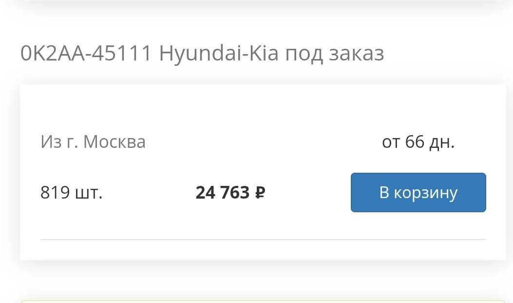

Заодно глянул на стоимость оригинальной магистрали ... спайса много у продавцов...
В сервисе все было просто: Объяснил неисправность, сказал про замену, машину подняли, со мной согласились и взялись менять.
Однако когда сняли сервисную крышку с ДВС, то сообщили еще одну неприятную вещь: пЫсается прокладка крышки ГБЦ.
Выслушав стоимость работ с деталью (замена прокладки) согласился и её поменять. Ибо чего туда 2 раза лезть....
В общем поменяли магистрали, поменяли прокладку. За магистрали из меди взяли 3 рубля, прокладка орижАНАЛ 1.3 рубля, работа в 15500 за всё.

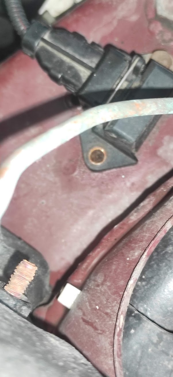

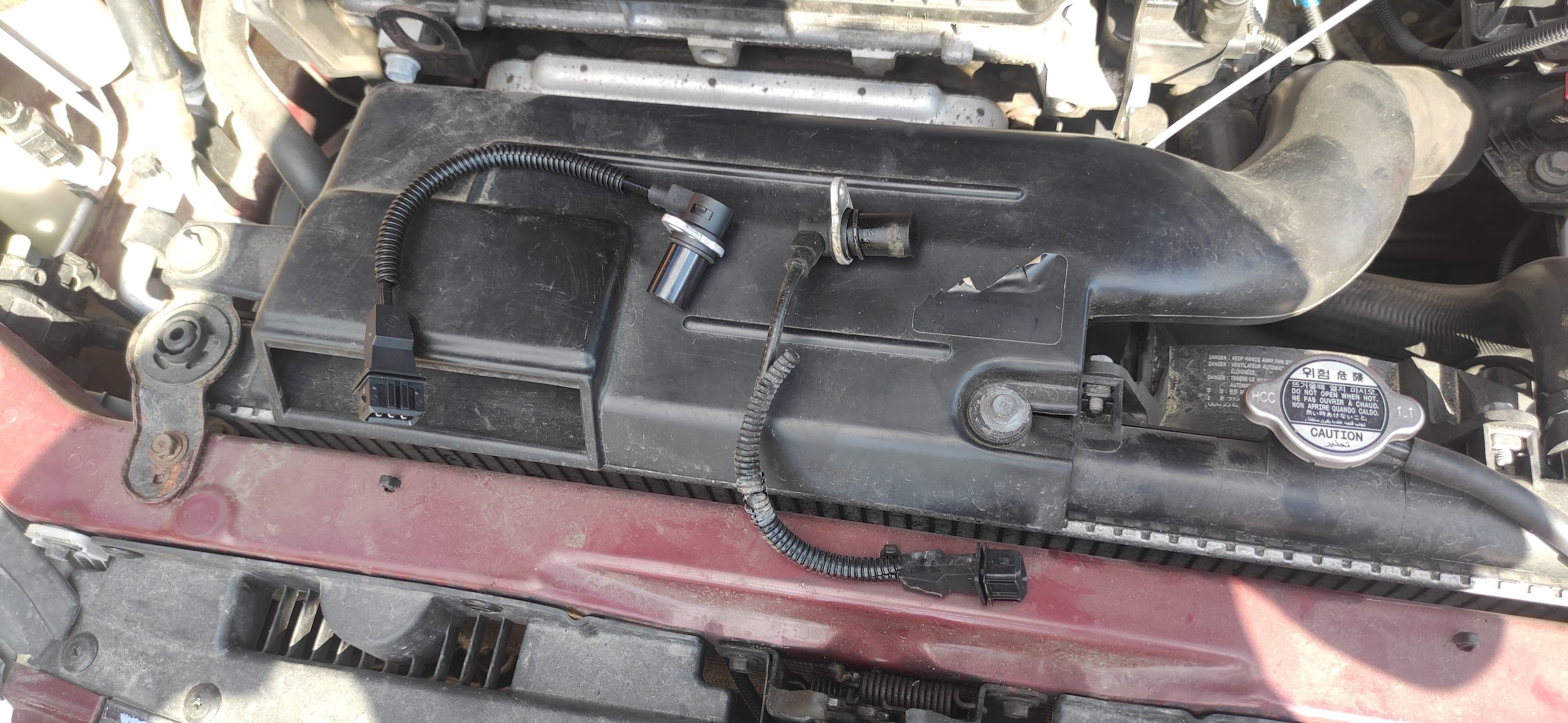

В поисках причины с чеком добрался до датчика детонации (в народе "Неровной дороги"). Находится он неудобно, менялся он плюс минус никогда
Но Я тоже инструментом обзавелся, поэтому... Обломлю ка Я шляпку болта)))
Успешно обломав болт, забил на это.

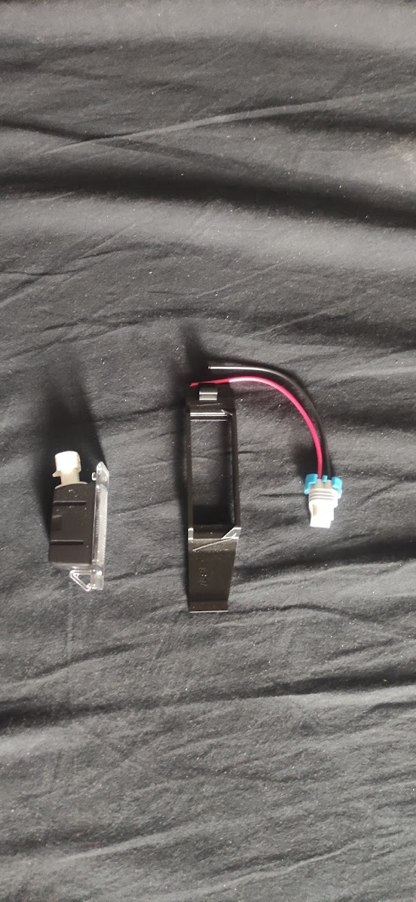

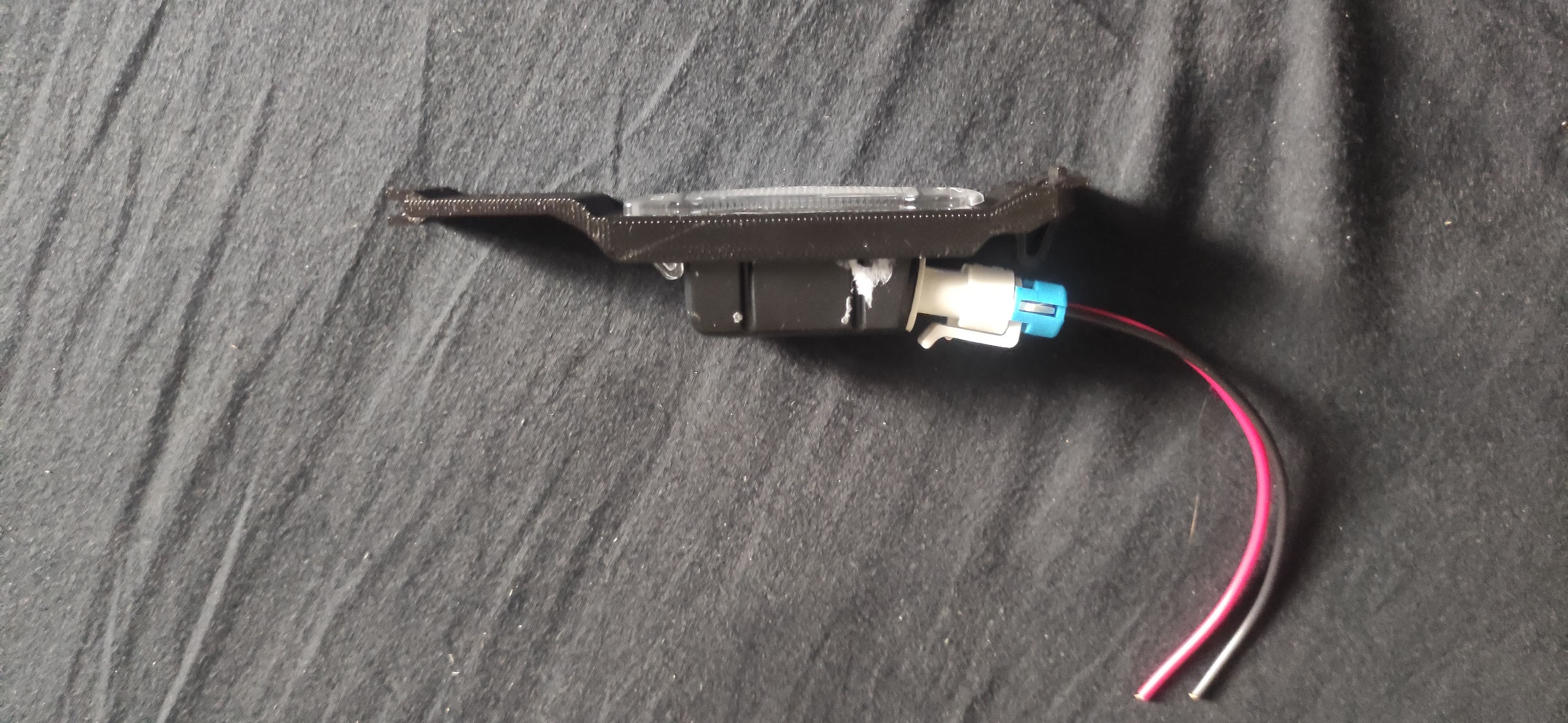

Заказал заранее кастомную подсветку заднего номера, чтобы потом капитально отремонтировать родную (а то она собрана на "соплях и пластилине")
6.thumb.jpg.0ddc2566c305eeee8490837e0c24bd52.jpg7.thumb.jpg.8533493414bb6f2cf5707943d5719ad7.jpg
Ставить буду, когда будут капитально ремонтировать правую сторону машины (пороги и т.д.)

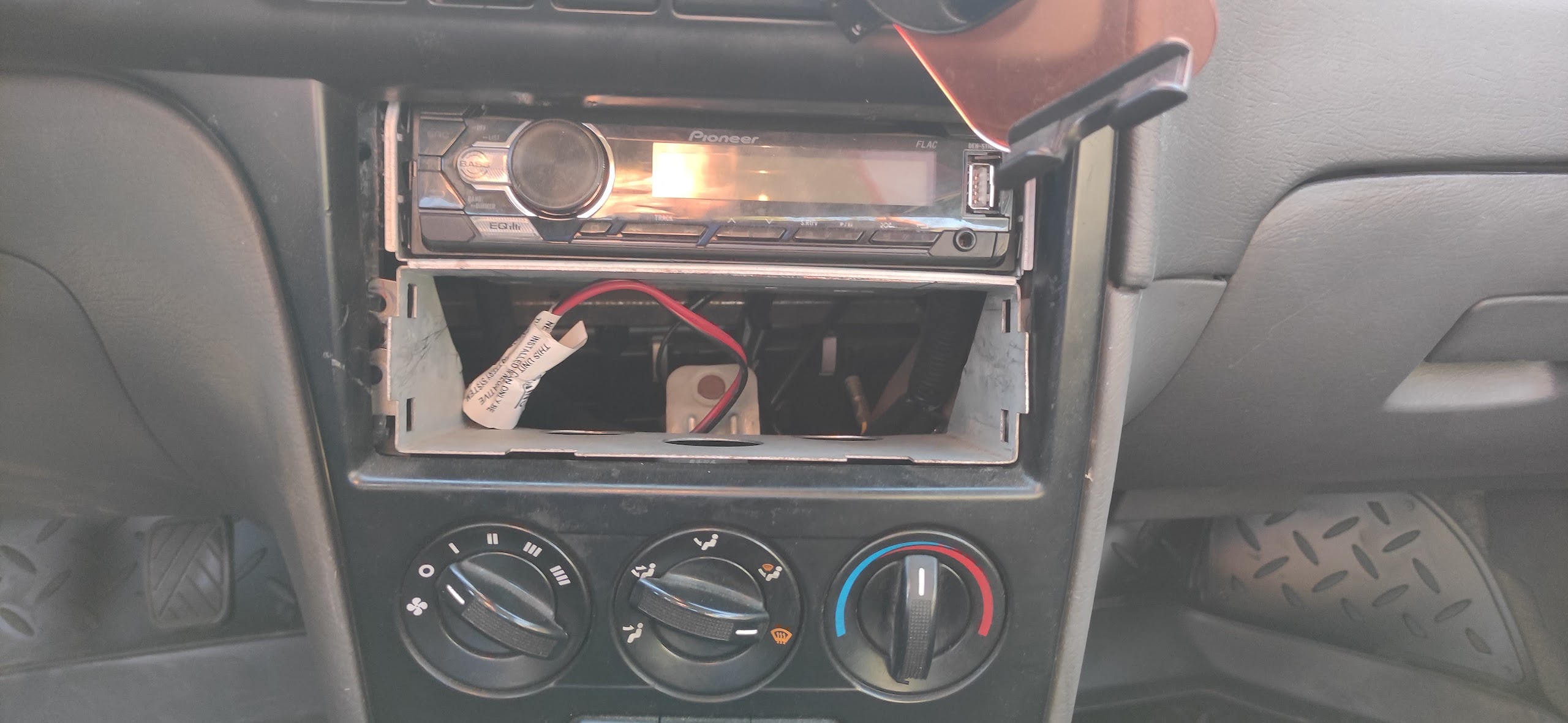

Вытащив СВ радиостанцию с торпеды, образовалась дыра. Мирится с этим надоело
Купил кастомную заглушку
выглядит цивильно, дудку есть куда кинуть свою. Заодно консоль тоннеля почистил, натянул тряпку чехла КПП и ручника, слегка отремонтировал крепления.

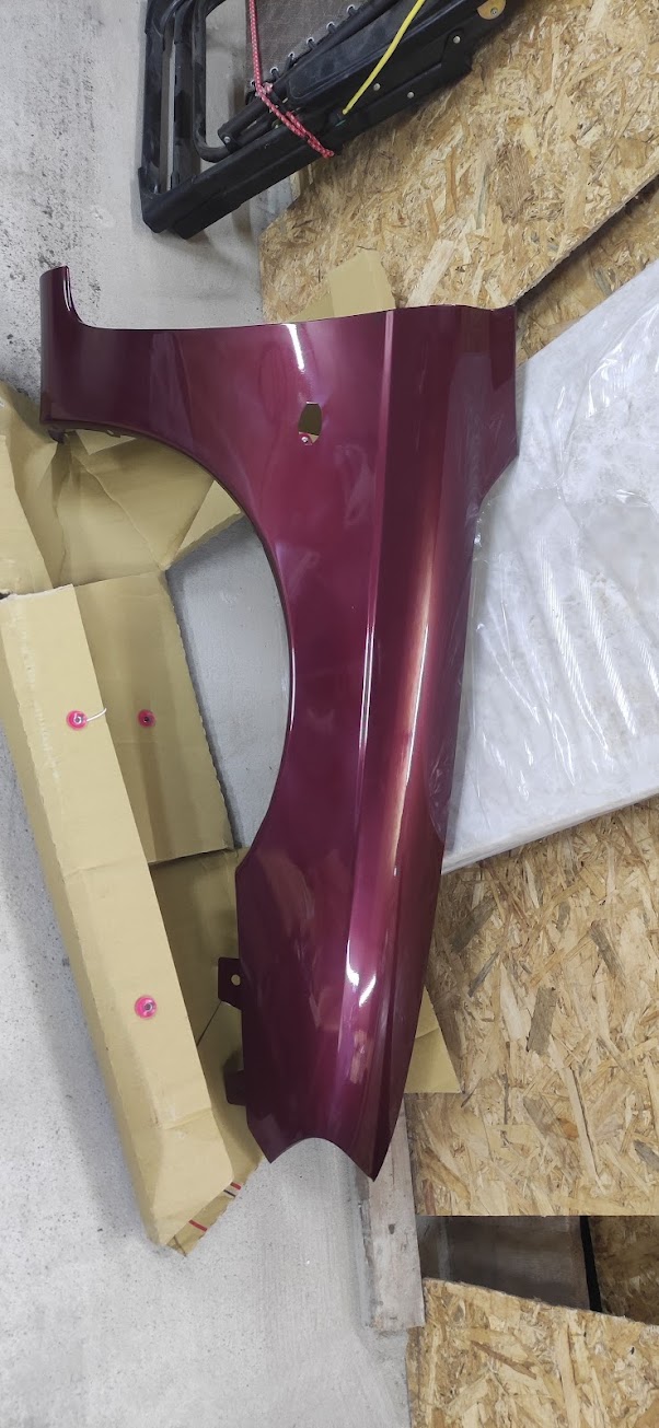

В октябре всандалил и без того гнилое крыло. Есть повод купить новое, что и было сделано:

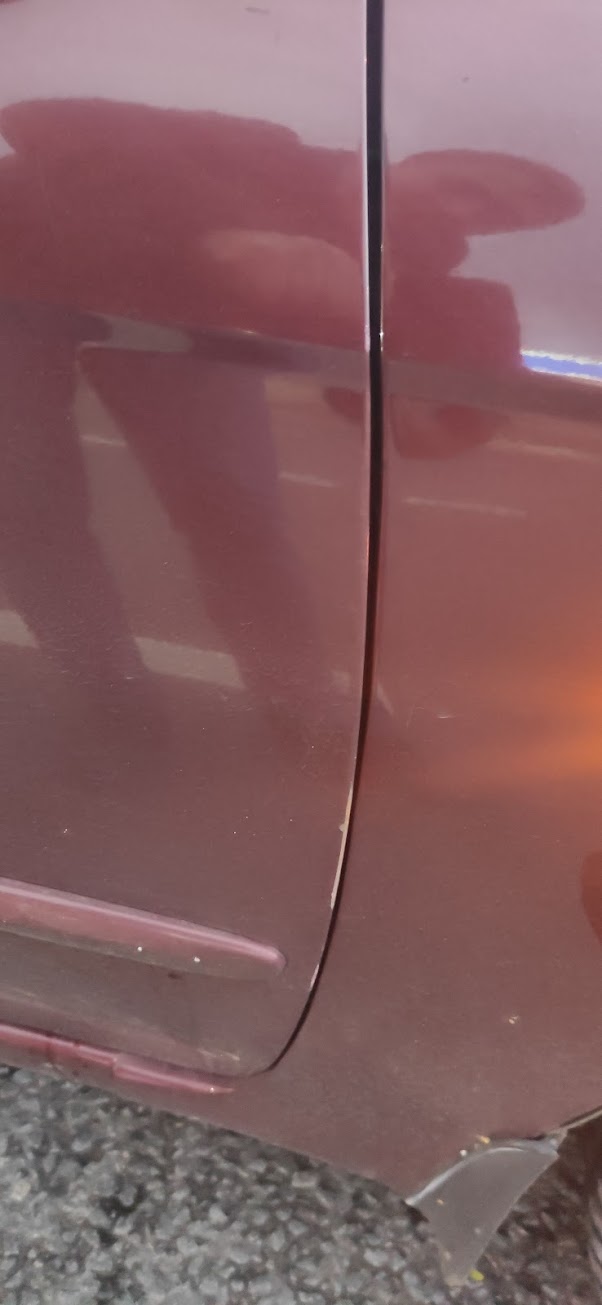

Крыло немного уехало в дверь , ну да ладно. На скорость не влияет.

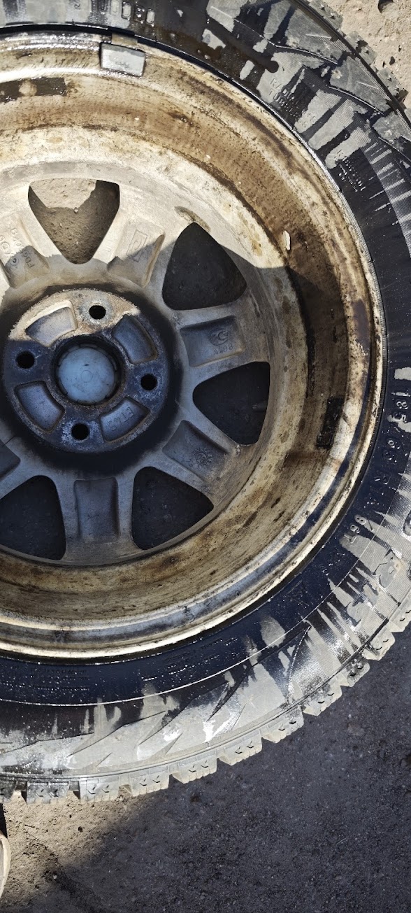

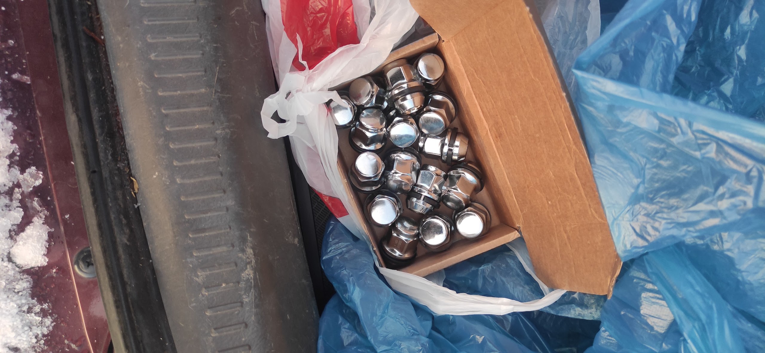

Купил новые гайки на колеса, поменяли на зимнем шиномонтаже:
За эту зиму хорошо поржавели, качество :good:

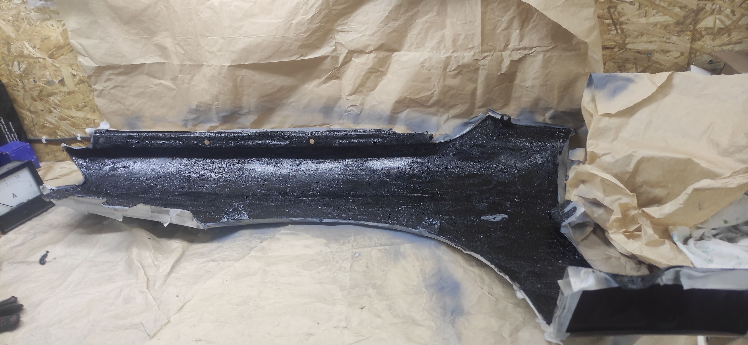

Новое крыло:

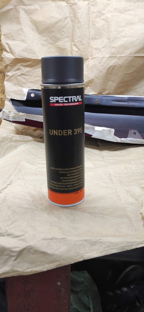

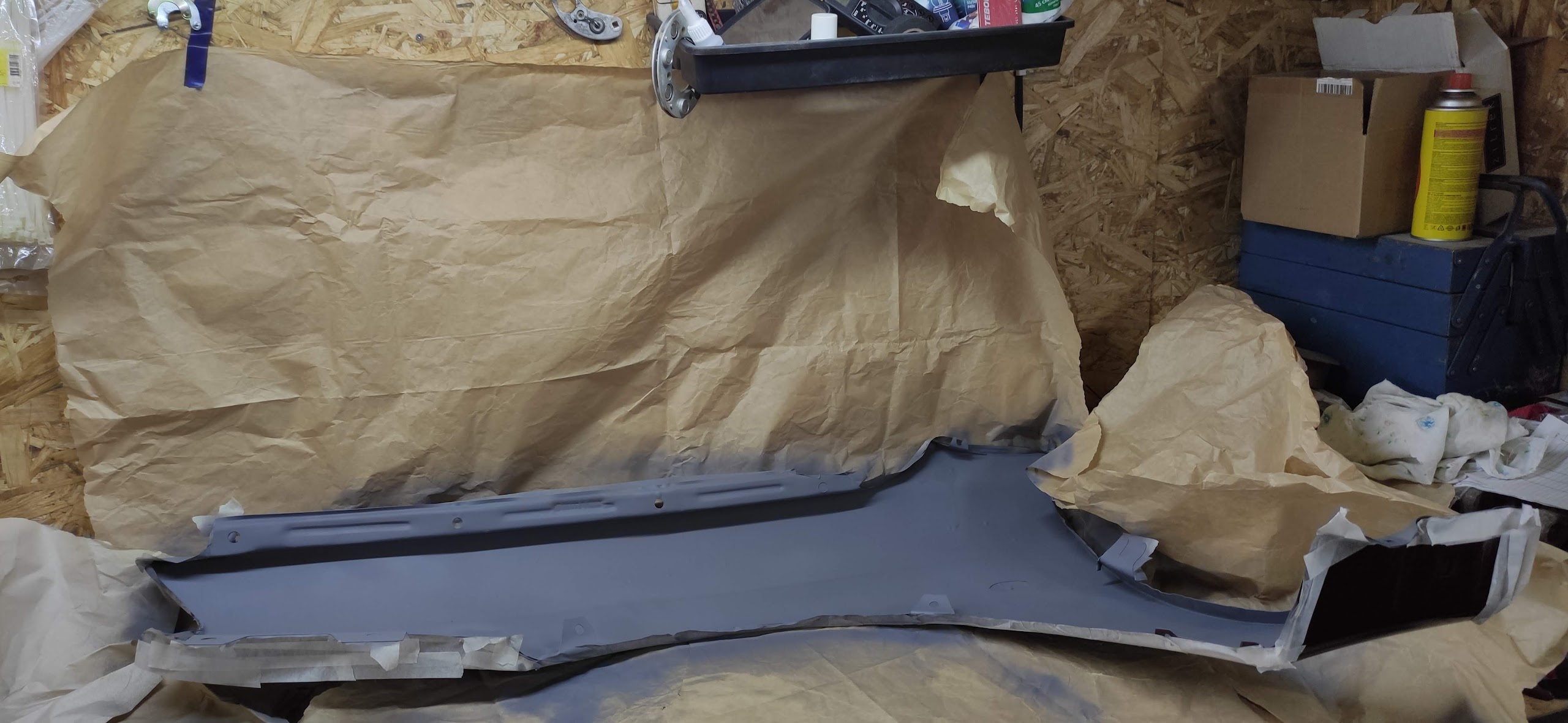

покрашено через задницу, с обратной стороны кроме транспортировочного грунта ничего нет, поэтому:
Поставлю - поглядим на срок полураспада. Делалось несколько на отвали, но ничего. Надо будет - научусь.

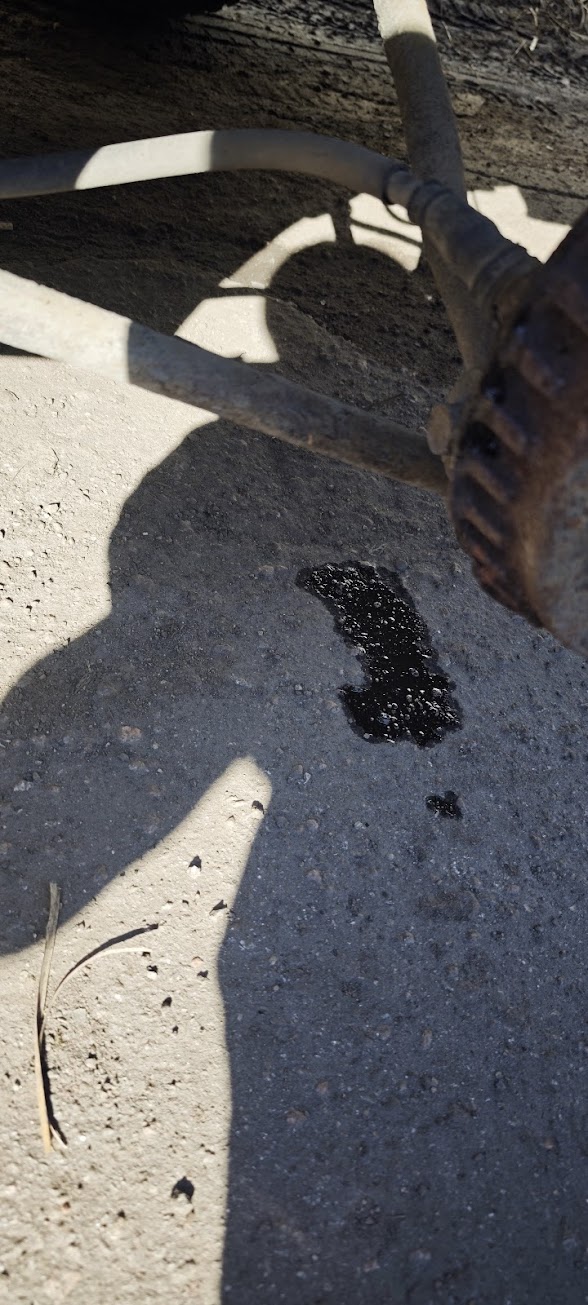

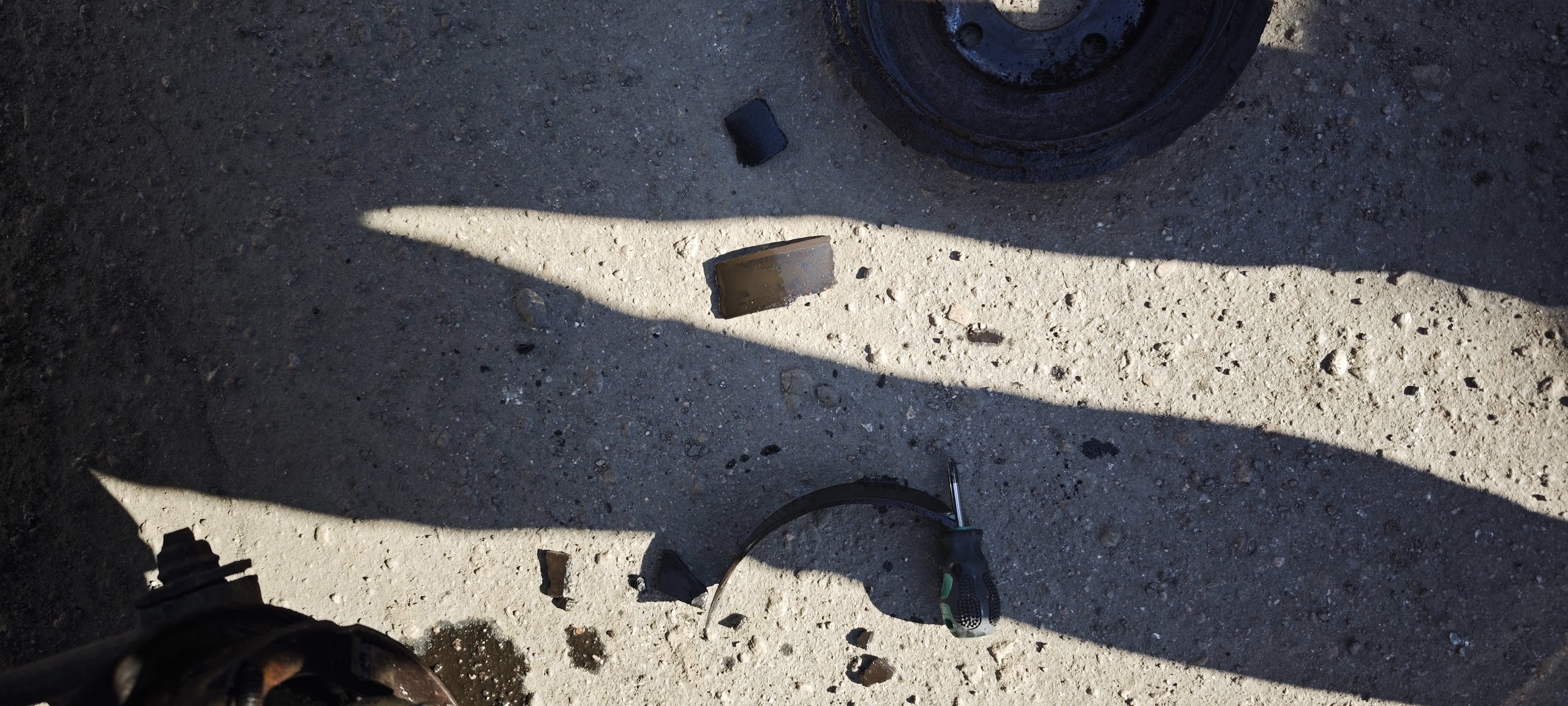

В пятницу поехал в гараж, готовить тематический автомобиль к ОГИС. Закончил за час, поехал на самомойку. Пока стоял на спектре в очереди, внезапно провалилась педаль тормоза. После мойки смотрю - тормозуха пошла с правого заднего колеса. Что делать - опять в гараж. Ну а вскрытие показало...
развалились колодки (где то уже такое было..)цилиндр расперло и порвало пыльника. Открутить это заржавевшее чудо (цилиндр) не получилось по причине слизанных и заржавевших граней, болгарка в другом гараже. Набить головку тоже не удалось. А раз через неделю все равно собирался гнать авто в сервис, то решил просто трубку заглушить. Ибо надо было скататься к @SP038 и передать наклейки. Потом поехал на любимом лазурном метро до @Ярослав, чтобы забрать стойки для выставки. Машину бросил около просвещения. Но я не расчитывал, что они такие объемные. Поэтому к машине возвращался уже на трамвае

2. Замена переднего правого крыла (пусть и китайского, зато целое и не гнилое... пока)
