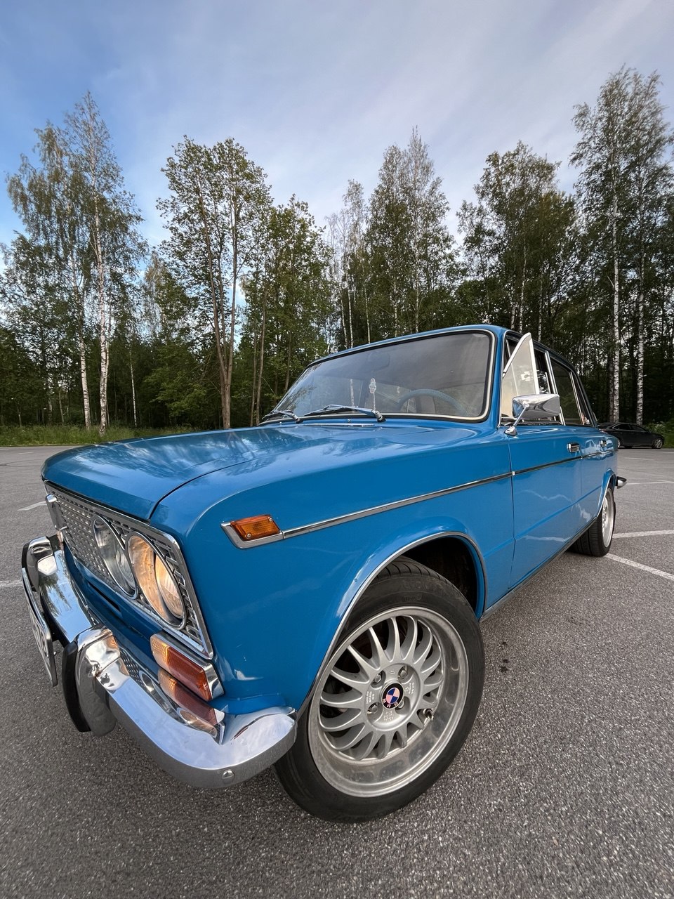

Уважаемо! Не перевелись еще фанатики, способные под открытым небом кузова чинить.
А почему правый подфарник так криво стоит?

6 часов назад, metrolog сказал:
Судя по всему дело в новодельном фартуке. С советскими крыльями он встал немного криво именно в местах подфарников. Во всех остальных местах все четко

В 18.01.2025 в 09:18, Валерий Журков сказал:
Попробуй как-нибудь на досуге отверстия распилить круглым напильником, чтоб провернуть подфарник. Или добыть корпус подфарника и его подтюнить, чтоб ровно встал.

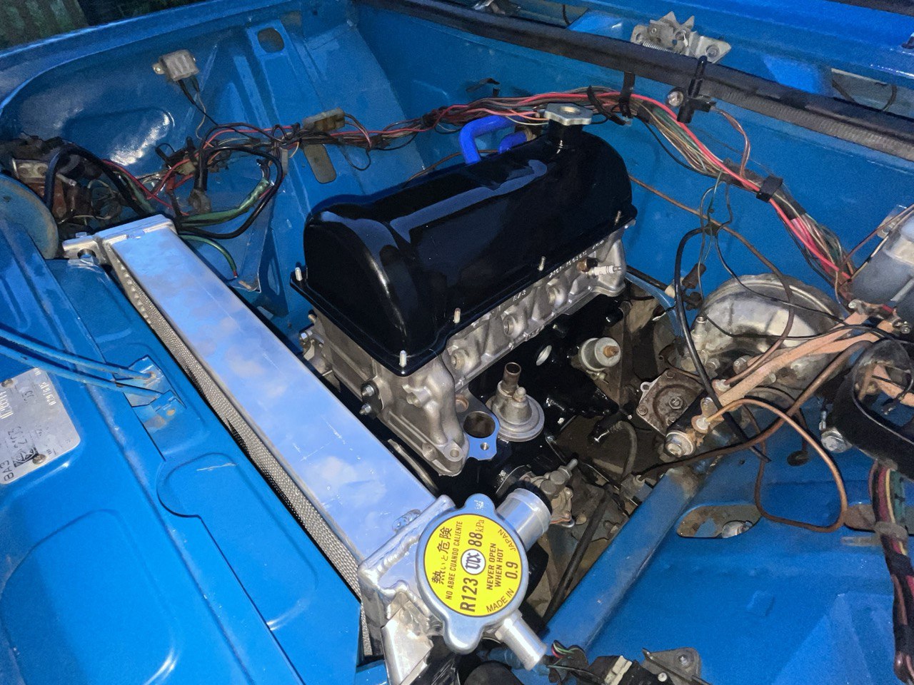

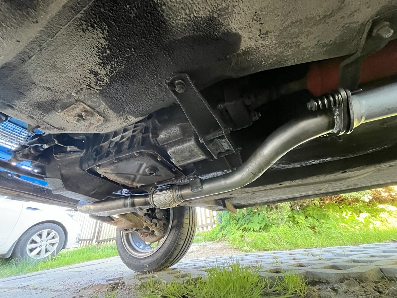

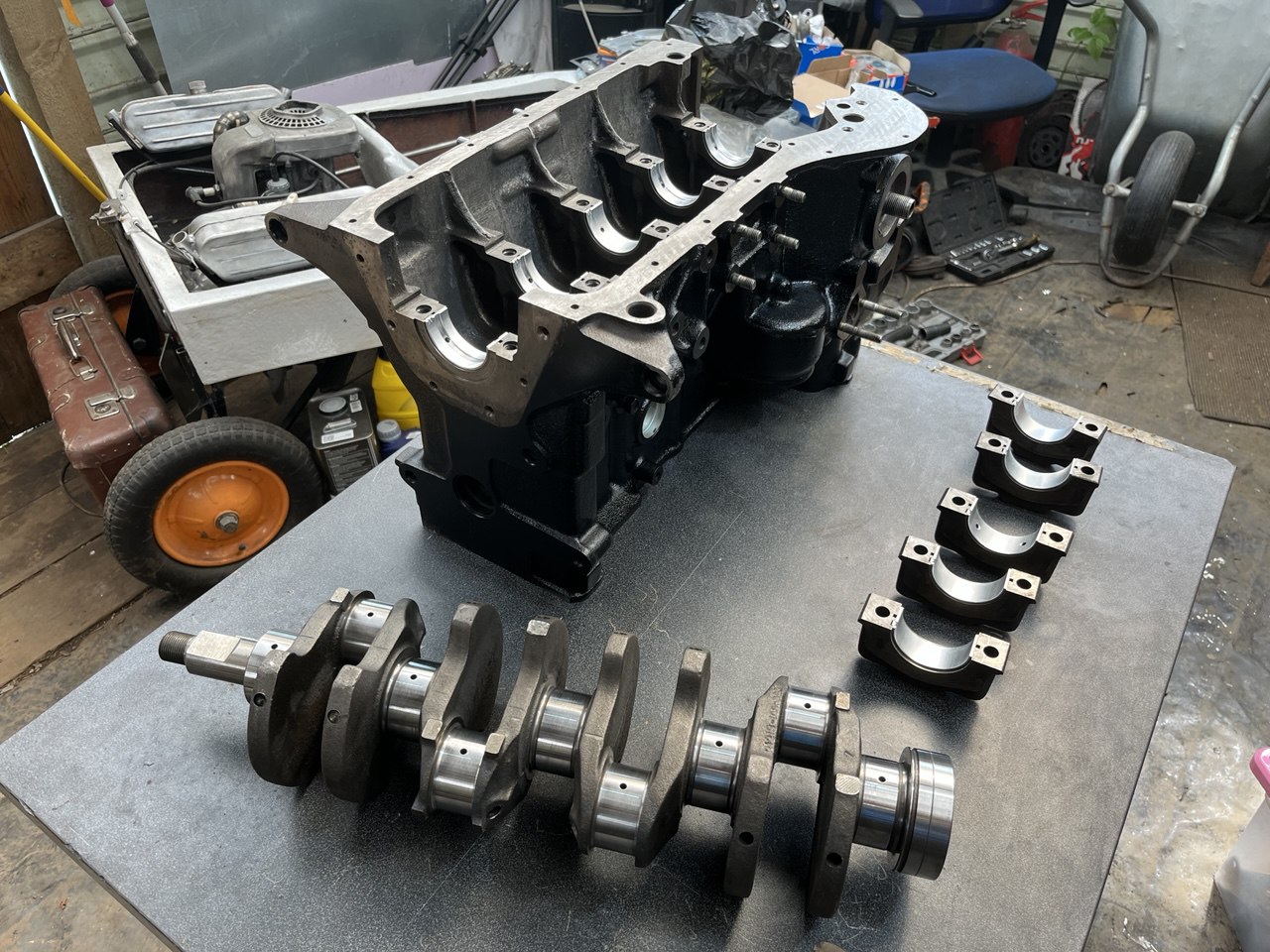

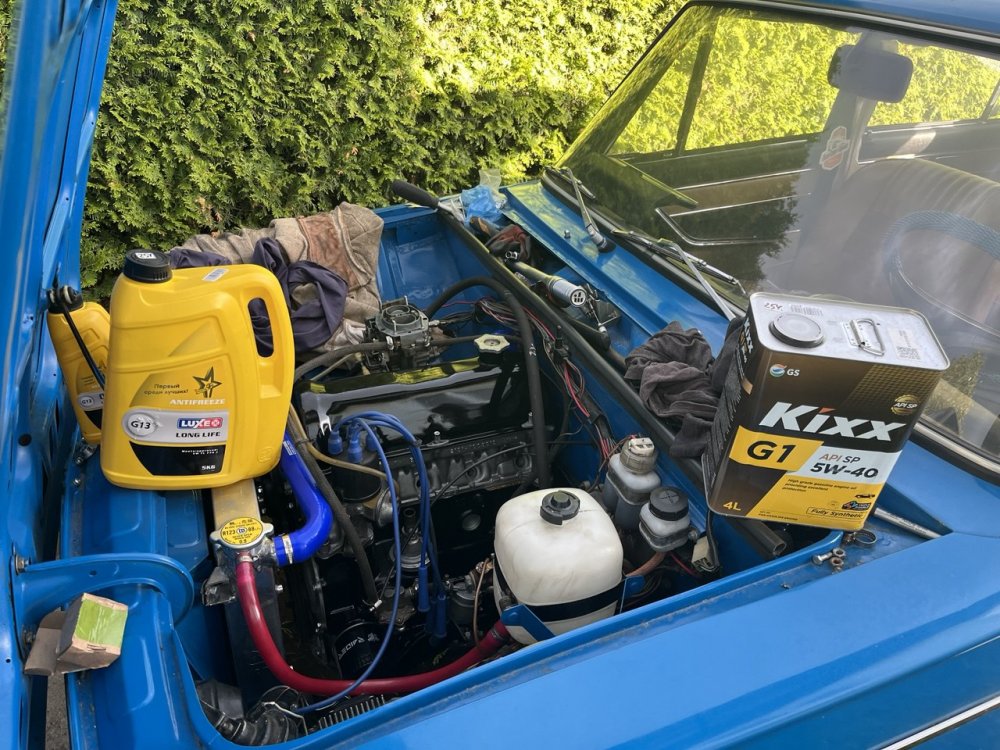

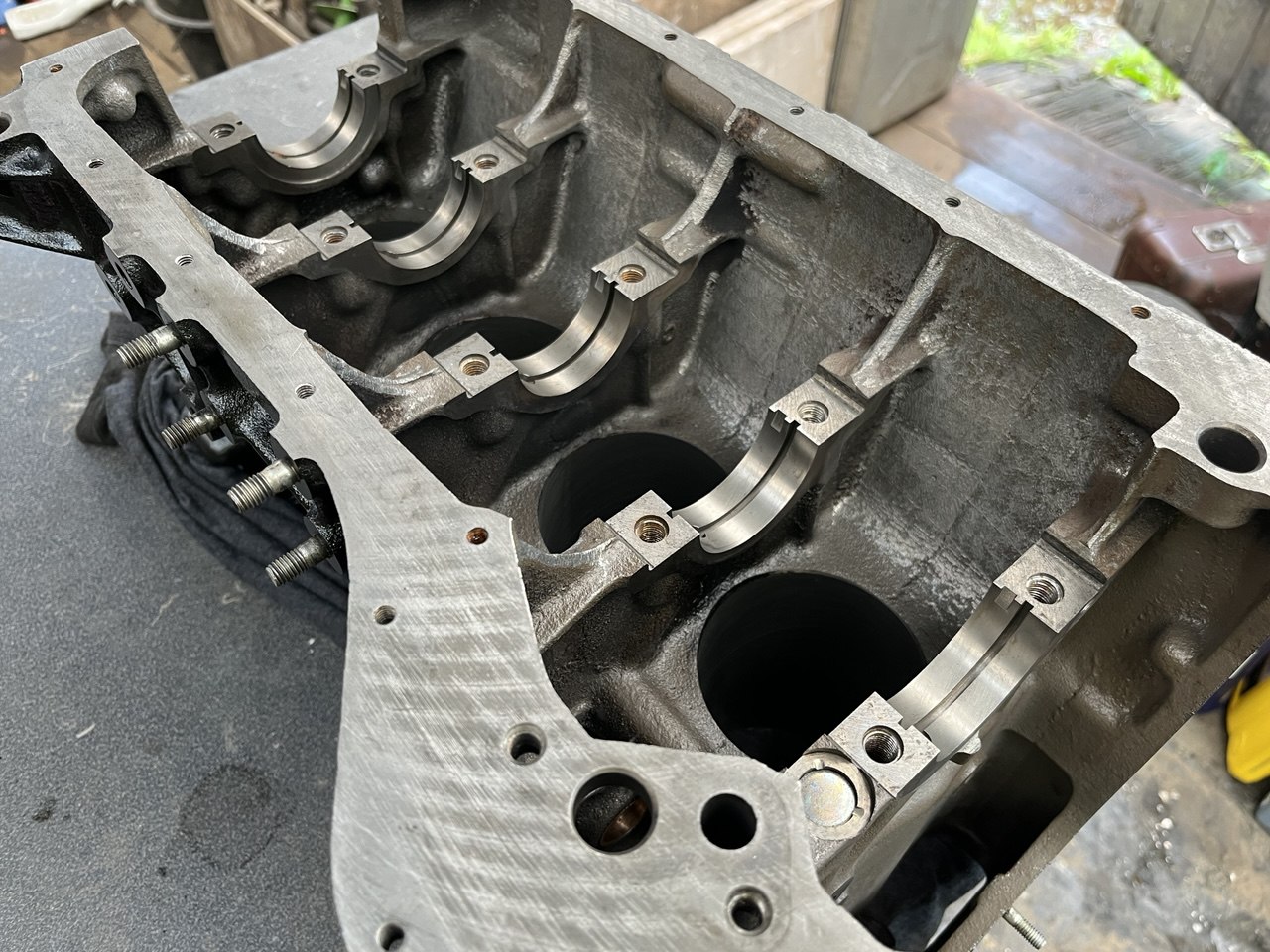

Вылетающие передачи, на мой взгляд, в том числе полностью пропавшая четвертая, связаны с пружинным кольцом подшипника первичного вала. Думаю оно лопнуло и первичка норовит свалить вперёд. Жду вскрытия :fotku:

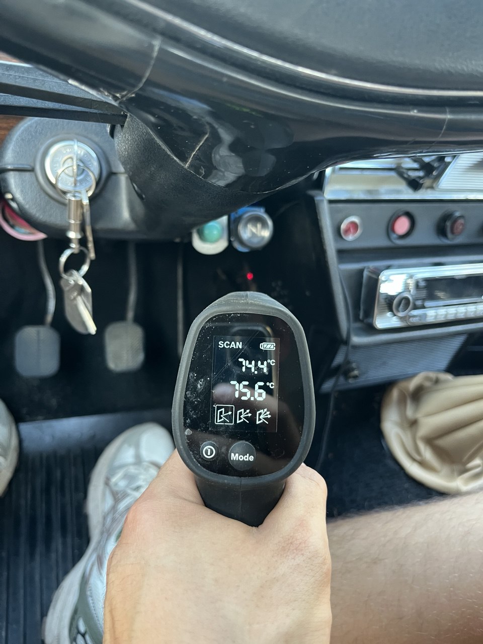

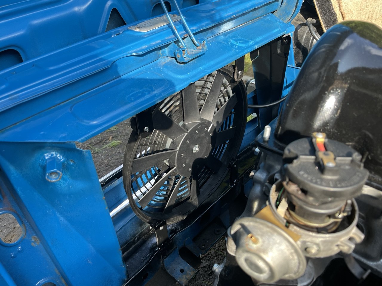

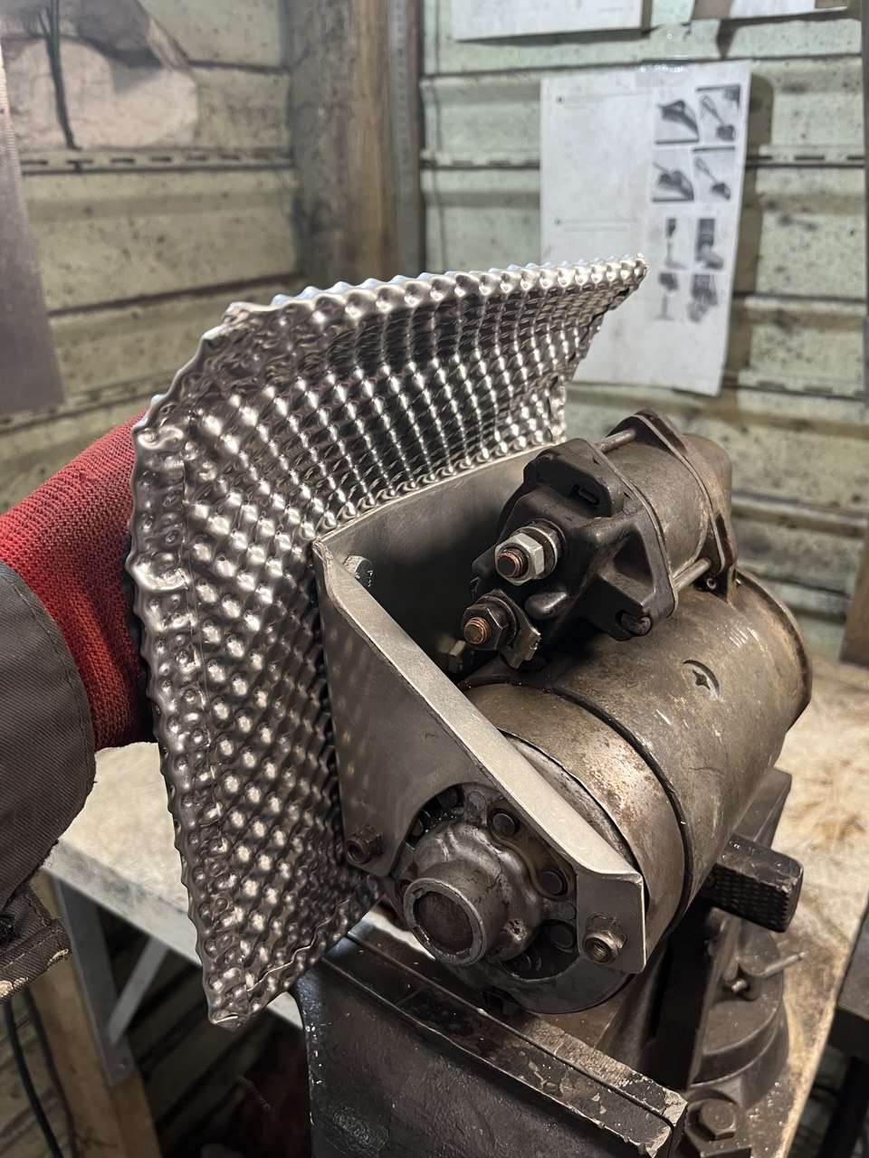

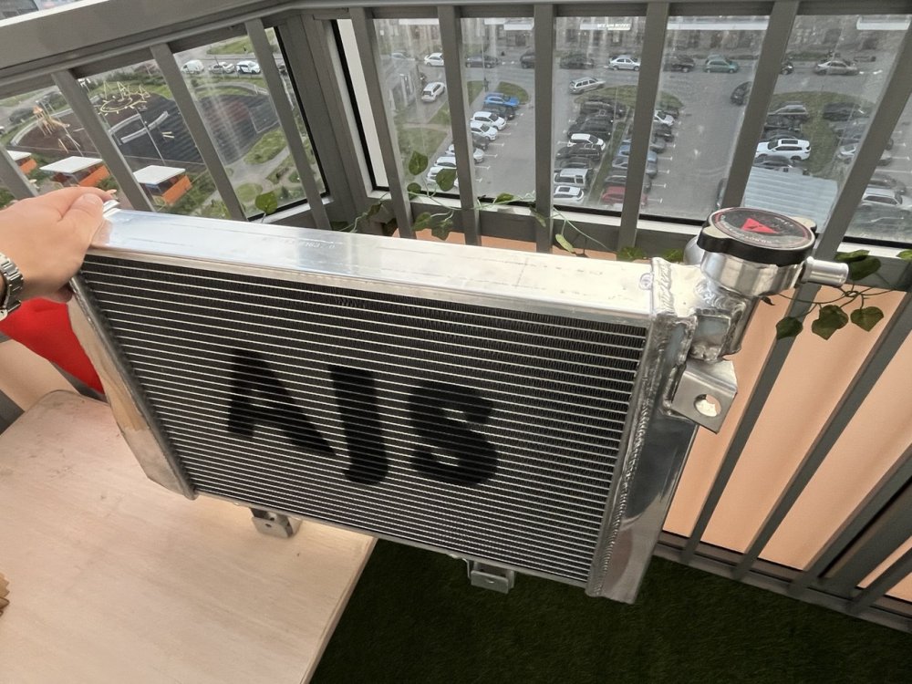

Греется только в пробках или на ходу тоже? С таким радиатор, при движении вентилятор вовсе не должен включаться.
Кронштейны конечно зря приварил на жёсткую, при смене вентика на поболее, ушки могут не попасть.
Верхние можно было на болтики прикрутить, а снизу в усилителе телевизора резьбовые заклёпки поставить.
18 минут назад, павлик сказал:
Греется только на месте, естественно, на ходу вообще никаких проблем
Думаю, я так и сделаю, просто на заклепки поставлю другой, а эти ушки отпилю. Делал как обычно на века ахах
Еще затяжку гайки хвостовика стоит проверить :to_pick_ones_nose3:
