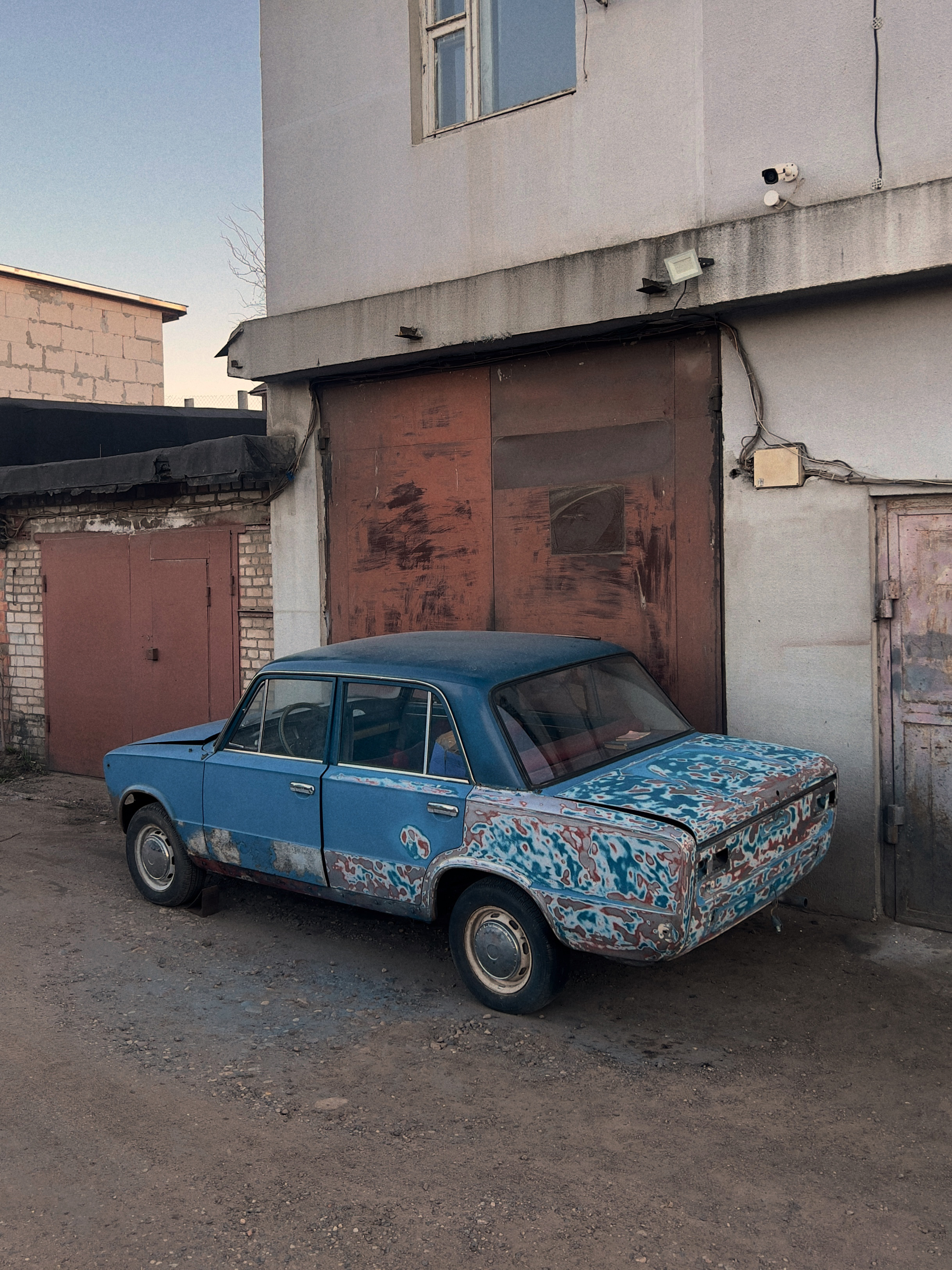

К советским автомобилям, а в особенности к Жигулям, я всегда испытывал исключительно тёплые и положительные эмоции, но к покупке себе в пользование никогда не рассматривал. И вот, спустя почти более 10 лет вращения в кругу в основном американских автомобилей, я решился на покупку "копейки". Изначально поиски велись по "двойке", но спустя долгое время и кучу косых вариантов подвернулся данный автомобиль. 73 год, один владелец, бордовый салон, без колхоза по электронике и прочим элементам, кузов без гнили и в очень достойном состоянии для своего возраста и даже родное лобовое. Предыдущий владелец укутал низы машины в корабельный сурик и неизвестную мне по составу бормотуху, которые в дуэте и сохранили металл в отличном состоянии. Так же по какой-то причине, поверх родного цвета (кроме крыши и дверей изнутри), без заморочек была покрашена голубым. Из приятных артефактов в багажнике найдены: сумка для инструмента ( без инструмента ), так называемый "пенал", но только с свечным ключом и ключом для колёсных болтов, а так же домкрат. Сразу же после приобретения начал полную разборку для последующей покраски в её родной цвет (483), который ещё предстоит подобрать (буду благодарен, если кто-то из присутствующих может подсказать по этому цвету).

Штош, начался процесс снятия дедовского слоя краски толщиной в километр. Процесс идёт неспеша, стирая один круг наждачки за другим.

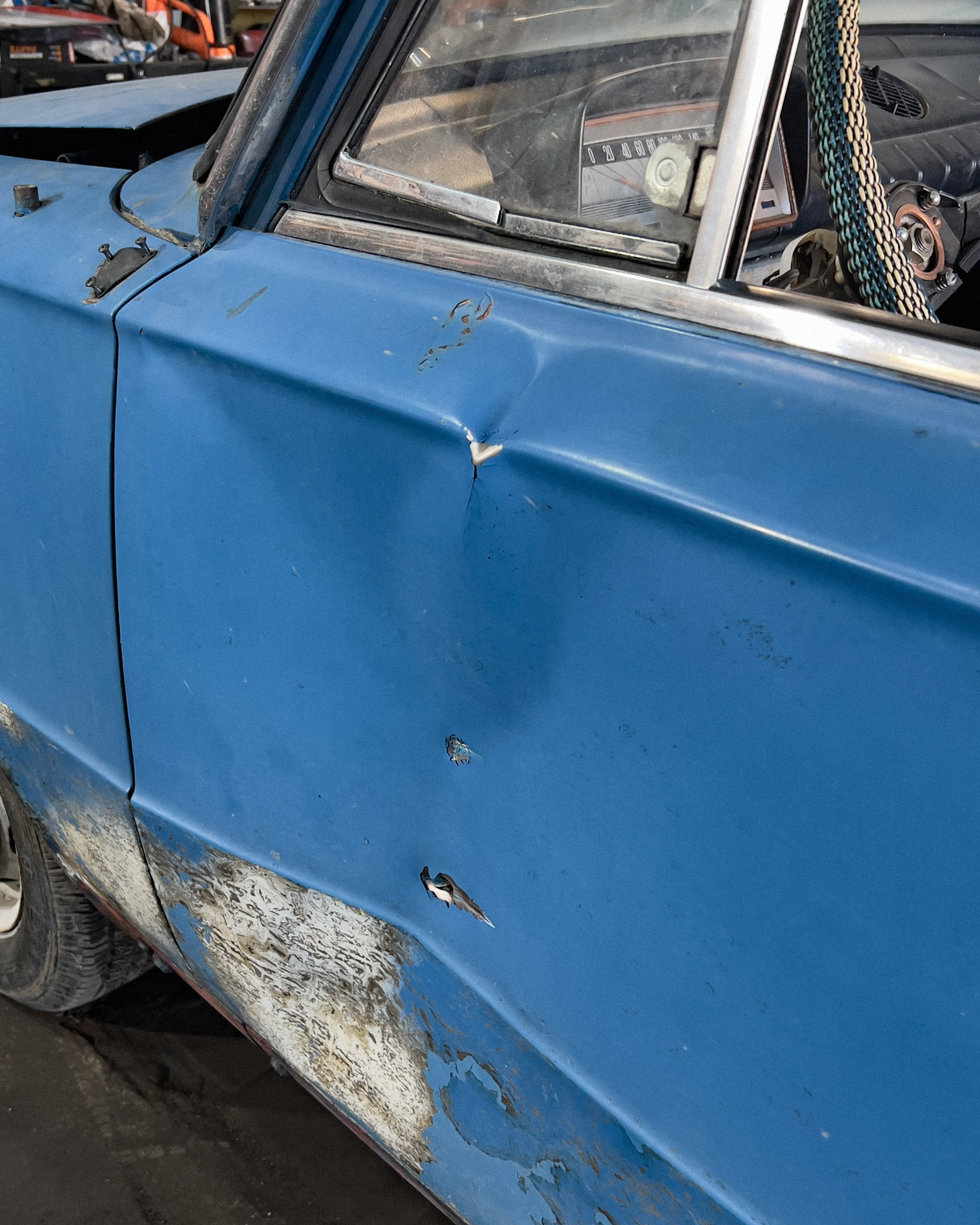

В один из дней подготовки из-за внезапной пропажи настроения решил закончить  ковыряния раньше и поехать домой разгружать тяжёлую голову. Перед тем как закатить "жулика" обратно в гараж, всего лишь на минуту зашёл внутрь. И тут, в огромном пространстве между пролётами гаражей, поворачивающий мимо эвакуатор решил внести коррективы в идеально сохранившуюся дверь. Плюсом к замятой двери добавилось треснувшее лобовое. Данная ситуация и ещё некоторые обстоятельства совершенно не прибавили бодрости духа, и подозреваю, что вынужден остановить весь процесс на какое-то время.

Да, бывают такие случаи... Сочувствую.:sad:
Но не стоит отчаиваться, двери все-таки не дефицит. А если каркас двери и правда цел, то можно отделаться заменой пенки.

Виновник всё ещё не может найти мне достойную замену для двери и я начал поиски сам, но не увидел вариантов даже просто панели. Хотя задних дверей и пассажирское переднее, новых ссср в грунте хоть сколько хочешь в наличии. Может есть наводка, где искать и кого спрашивать ?
