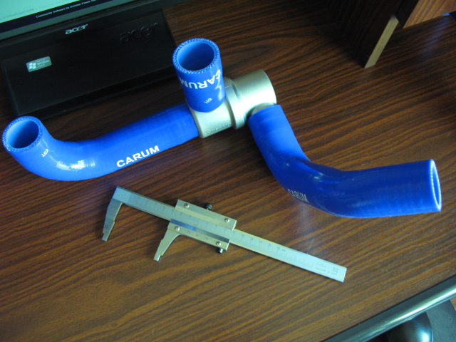

Отрыгнул термостат, машина начала греться. Купил новый и решил поменять заодно и все патрубки. Вместо червячных хомутов буду ставить пружинные. Вопрос по их подбору. Измерил минимальный (41,5мм) и максимальный (42,7мм) диаметры патрубков, надетых на штуцера термостата. Вопрос: какой должен быть номинальный размер пружинного хомута? Как правильно подобрать? И какой лучше покупать: китай, VAG и т.п.
Не будут держать пружинные хомуты силиконовые патрубки, проверено. Потечёт.
