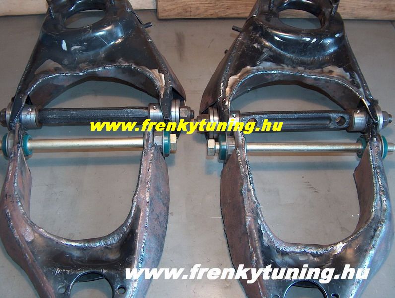

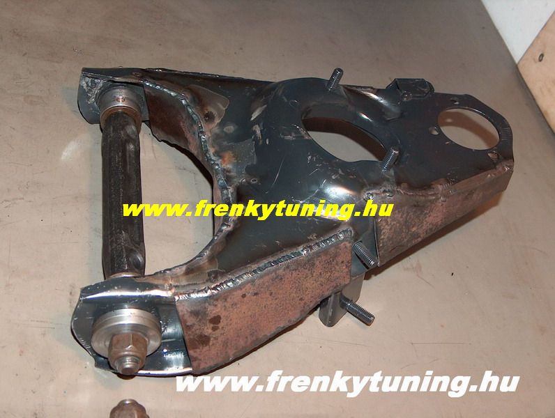

Фото усиленных рычагов
14 posts in this topic
Остальное - здесь
Странно, что вокруг крепления шаровой на нижнем рычаге нет усиливающего бортика, который есть даже на ТРЕКе... Зато респект (по крайней мере от меня) за замену шпилек болтами явно увеличенного диаметра. Металлические сайленты - читай ШС - это вообще жесть! Но сделаны - супер!
А вообще, я бы не стал так усиливать рычаги ни для езды по городу, ни для спринтов и т.п. Лучше заменить согнутый рычаг, чем вытягивать и варить всю морду.
ИМХО жёсткости нормальных стандартных рычагов для классики хватает.
Какие то они не доделанные, у крепления шаровой дополнительно не усиленно доп. пластинкой, шпильки обычные.
Не для спорта хватит и простой проварки швов, усиление нижнего рычага в раёне шаровой и заменой шпилек на больший диаметр М10.

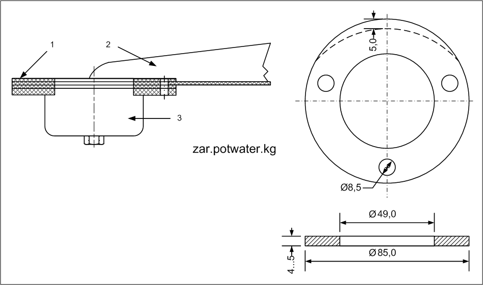

...у крепления шаровой дополнительно не усиленно доп. пластинкой...
Так?
Так?
типа того
