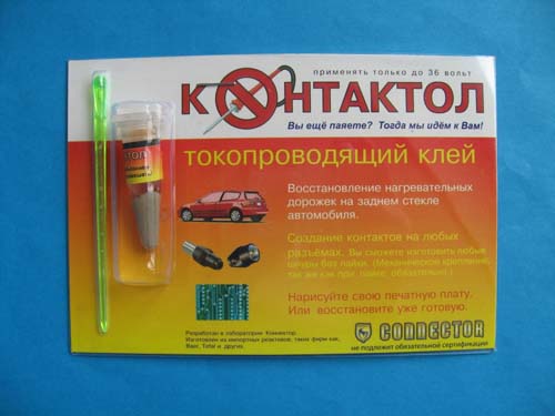

Вот что удручает, так это только две работающие нити на обогреве заднего стекла. Пока колеблюсь, пытаться чинить или менять. Припаять проводок не получилось, припой что-то даже с флюсом за нить не держится.

Токопроводящим клеем обычно ремонтируют дорожки.
Например:

Рекомендую не связываться с наноклеями и прочими проводящими штуками, а просто купить новое стекло в магазине с новой уплотнительной резинкой и возможно с новым замком. Поменять стекло недолго. Можно даже на улице.

metrolog, жжош :biggrin1:

Это ж реклама)
А стеклышко стоит 900р. однако. С деньгами сейчас туго, в качестве временной меры попробую что-то заколхозить. Ну или пусть пассажиры протирают)) Б/у покупать не хочется, купишь его, поставишь, а там опять через полгода нити сдохнут.
