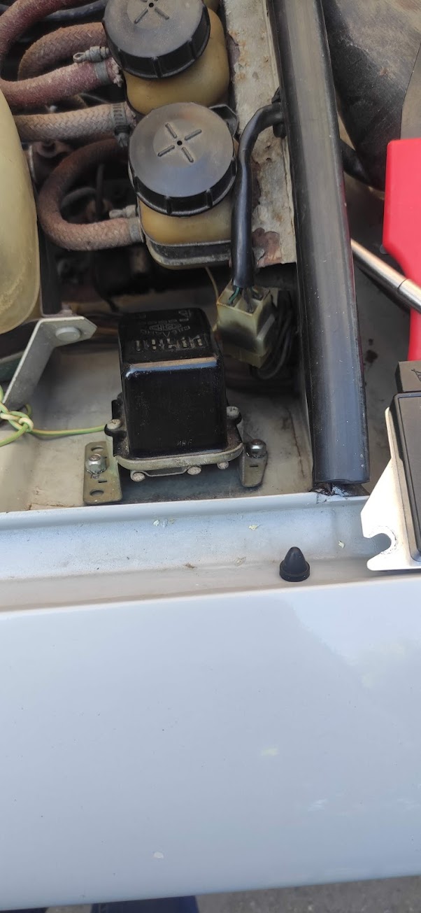

Достаточно длительное время существует проблема с зарядкой. Если быть точным - с перезарядом. 9-го мая начал заниматься этим вопросом. В 3-х разных местах приобретались 3 разных новодельных реле от разных производителей. И эти 3 реле - оказались неработоспособными....
В общем поменял предохранитель, заменил клемму и    .... поставил из запасов РР380.
Удивительно, но с ним все заработало)

Пора уже переходить на бутафорию и забыть о выносном регуляторе:al:

Надо перебороть свою лень и написать статью как проверять регуляторы напряжения и схему стенда для проверки...
Последнее время регуляторы совсем плохие стали продавать. Они прямо с коробки не работают или работают не так.

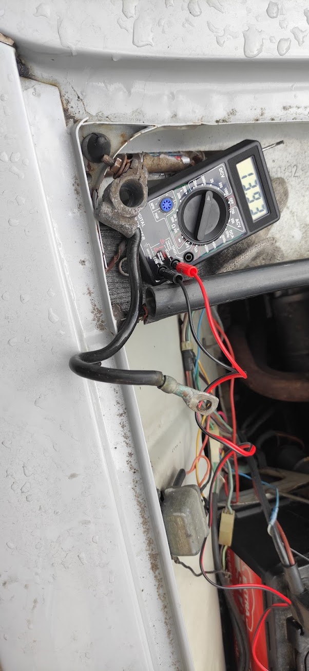

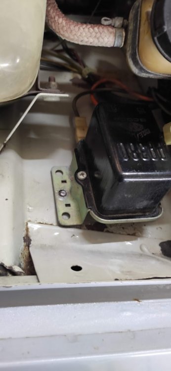

Уже прошла весна, наступило лето. Казалось бы, для "Ласточки" начало сезона было относительно скучным... Но нет. Решился все таки начать бороться с проблемой, которая несколько лет напрягает меня... Перезаряд.
Да, за последний год ездить я на жигулях стал поменьше, однако значения за 15 вольт при включенных потребителях подбешивает. Менять каждые 2 года аккумулятор тоже как  то желания нет. А значит надо копать и искать причины.
Собственно решил начать опять регуляторы поперекидывать . У меня их целая коллекция скопилась. Результатов это не принесло, однако появились вопросы к клемме "мама" . Заменил.
Не помогло, заряд скачет и идёт перезаряд. Далее под замену пал "минусовой" провод АКБ:
Сам по себе он уже свернут в крендель, местами в окислах на жилах. В общем заменил. И тут ситуация начинает исправляться - прекращает скакать вольтаж. Значит идет в правильном направление. В результате проверок работы бортовой сети выяснил, что оптимальнее всего она работает с .... РР380 . Транзисторные регуляторы с нагрузкой упорно пытаются держать 15+ Вольт.
Наконец то решил купить себе мультиметр покруче.

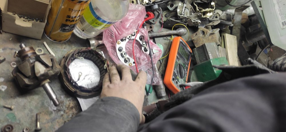

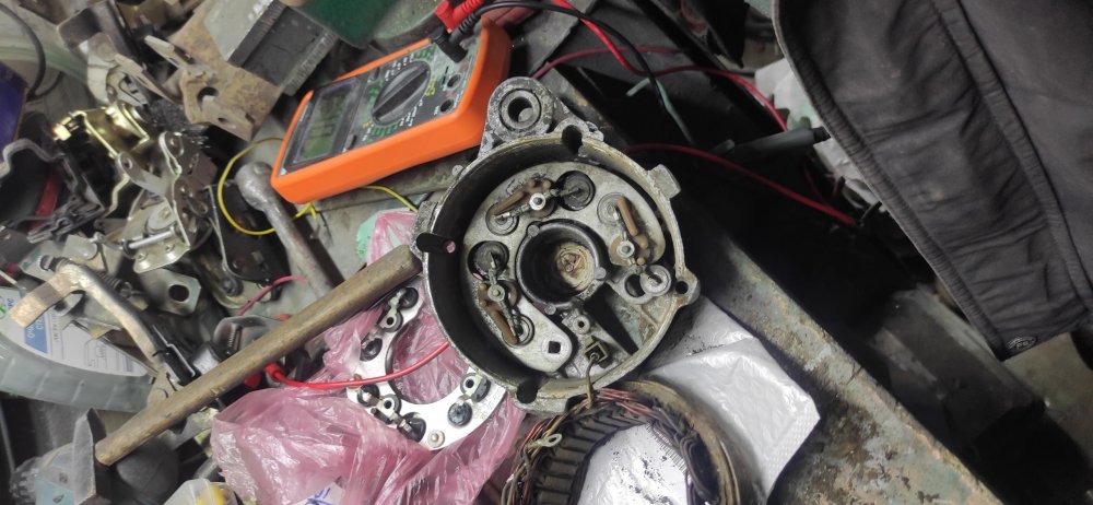

Ещё момент - генератор родной. Прошел много. Значит в нем тоже могла собака порыться . Снимал Я его долго, очень долго ... Снят он был при помощи @Blind.
Долго грели болт, кронштейн, заливали, выбивали...... Но таки генератор был снят. Однако новая беда - надо открутить гайку шкива. А инструмента у меня не шибко много, да и тисков нет (чтоб зафиксировать генератор). Позвонил @SP038. Он любезно меня принял в своем гараже и помог дефектовать генератор. Вопросы вызвал диодный мост, умер один из подшипников. Диодный мост новый я взял с собой, а вот за подшипником поехал на ушинку. Там же встретился с @Shven, который тоже направлялся к @SP038 , чтобы снять экспедиционный багажник.
Далее вернул перебранный генератор на место и решил повторно перепроверить напряжение с транзисторными регуляторами. Но случился облом....
обломал шпильку... Что ж, рассверлил меньшим диаметром и нарезал резьбу под М4.
В результате ситуация исправилась на 3 недели. Выше 14.6В не поднималось напряжения без потребителей. С потребителями было 14В. Но сейчас опять начало ползти за 15 вольт. Что ж, будем копать дальше...

Себе такой же мультиметр взял. Удобненький) Порадовало питание с мизинчиковых батареек - крона имеет пакостную привычку сдыхать в самый неподходящий момент, новой под рукой никогда нет, а в первом попавшемся ларьке ее некупишь. В отличие от мизинчиковых, которые можно и из пульта телевизора вынуть при необходимости)
По перезаряду. Реле напряжения неверно понимает напряжение бортсети. Либо плюс хреновый на нее приходит, либо массы нет.
Прокинь на нее провод напрямую с АКБ и посмотри чего изменится.
