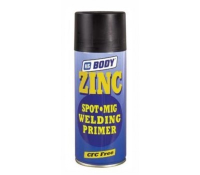

Вопрос: что за сварочный грунт, какие у него свойства?
Сварочный грунт - цинковый, термостойкий, токопроводящий грунт.
Я пользуюсь таким:
Сварочный грунт хорошо защищает металл в зоне сварки от коррозии, он практически не выгорает при сварке около шва, ну а проводимость его комментировать не надо.

В 8/23/2021 в 18:35, metrolog сказал:
Я пользуюсь таким:
У меня вот такой есть. Я так понимаю это что-то на подобие. 20210831_121158.thumb.jpg.362e3d2be22c40e4ad1e92655bbb65de.jpg
Главное - не higear. Пробовал - полный шлак.
