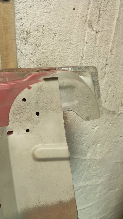

Заварил внутреннюю арку и очистил от основной ржи. Металл там очень сильно поврежден, даже коралл не смог выгрызть всю черноту из пор. В следующий раз буду травить преобразователем...

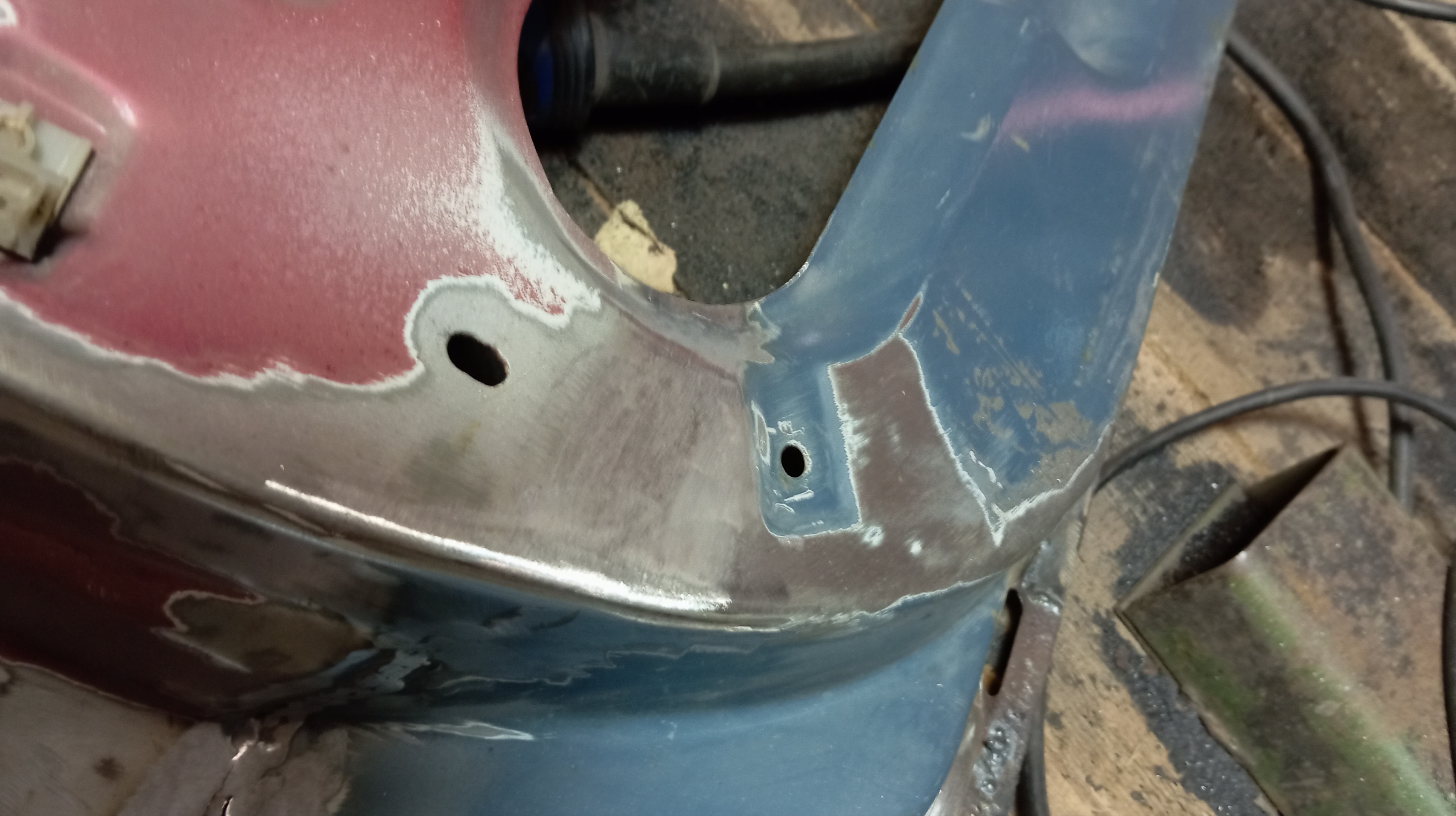

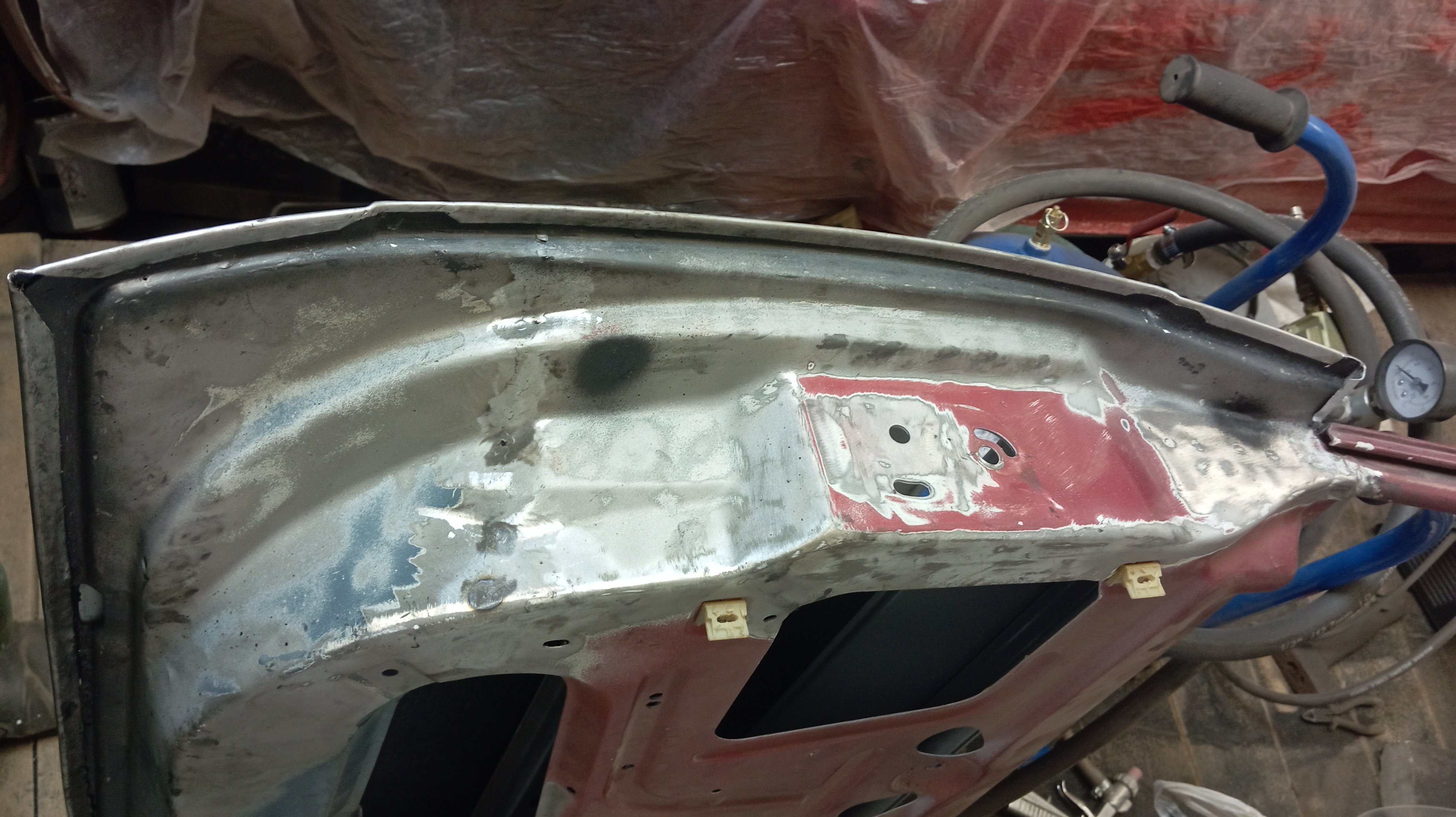

Приварил недостающий кусок внутренней арки, а затем и наружную.
Дальше слепил новый закат дверного проёма. Сначала сварил составные части на машине, потом срезал и зачистил отдельно. Изнутри обработал эпоксидным грунтом. Арку соответственно тоже обработал эпоксидником, где был голый металл.

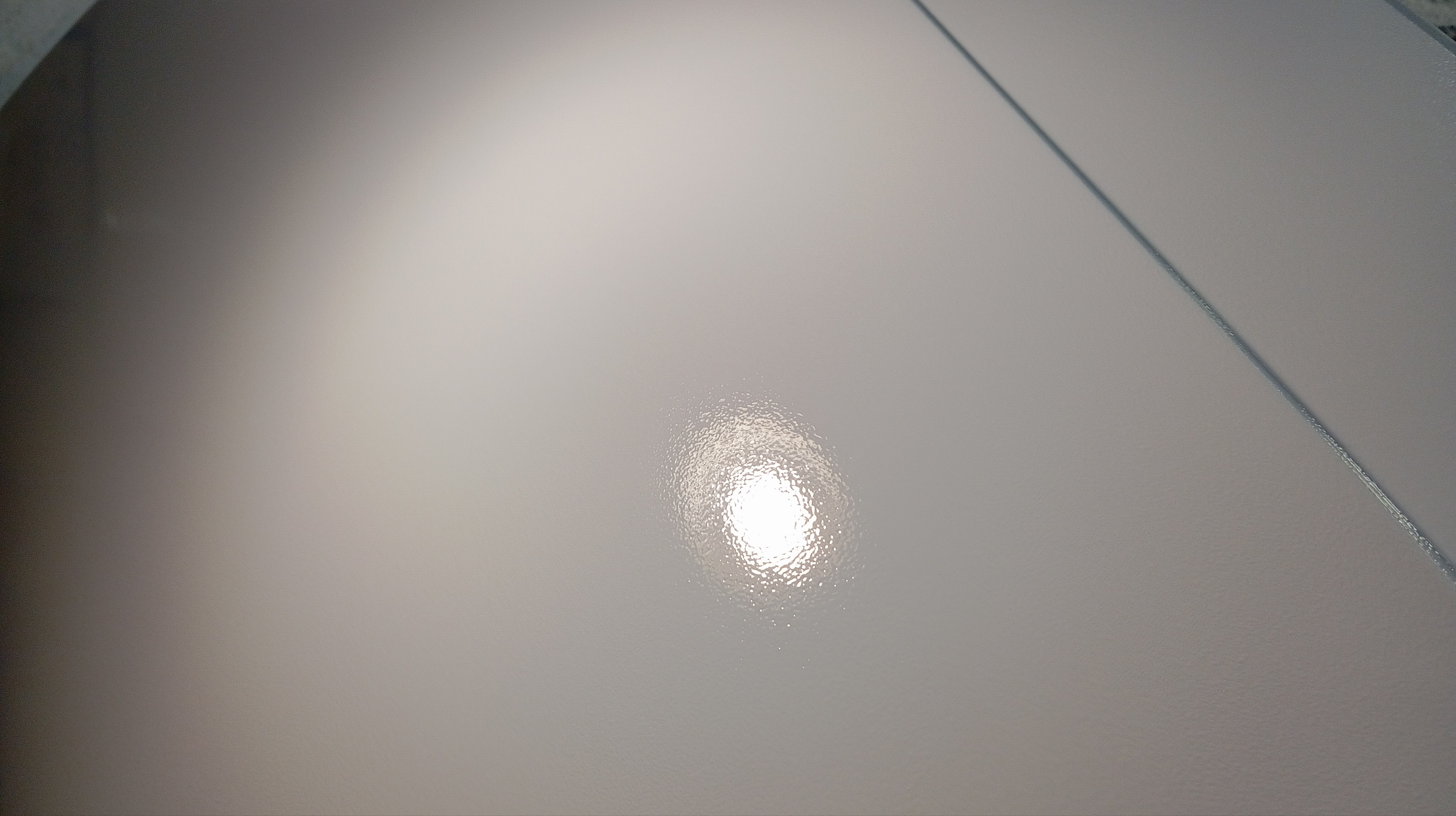

На неделе намешал в Автопоинте баллон базы по образцу. В ночь на воскресенье зашпаклевал стык на новом крыле, а днём уже покрасил и покрыл лаком. В цвет, увы, не попали, получилось больше в ярко-красную сторону, нежели родной слегка малиновый цвет. Красил с феном и ИК лампой. Поэтому, не смотря на +10, проблем никаких не возникло.
Как и собирался, постелил ковры спереди и немного прибрался. Ну и перегнал машину в город. Проблем по дороге не было, хотя моторчику как будто всё хуже и хуже) Наконец-то почувствовал себя человеком, ведь теперь печкой можно управлять из салона. Честно, как будто в другую машину сел)

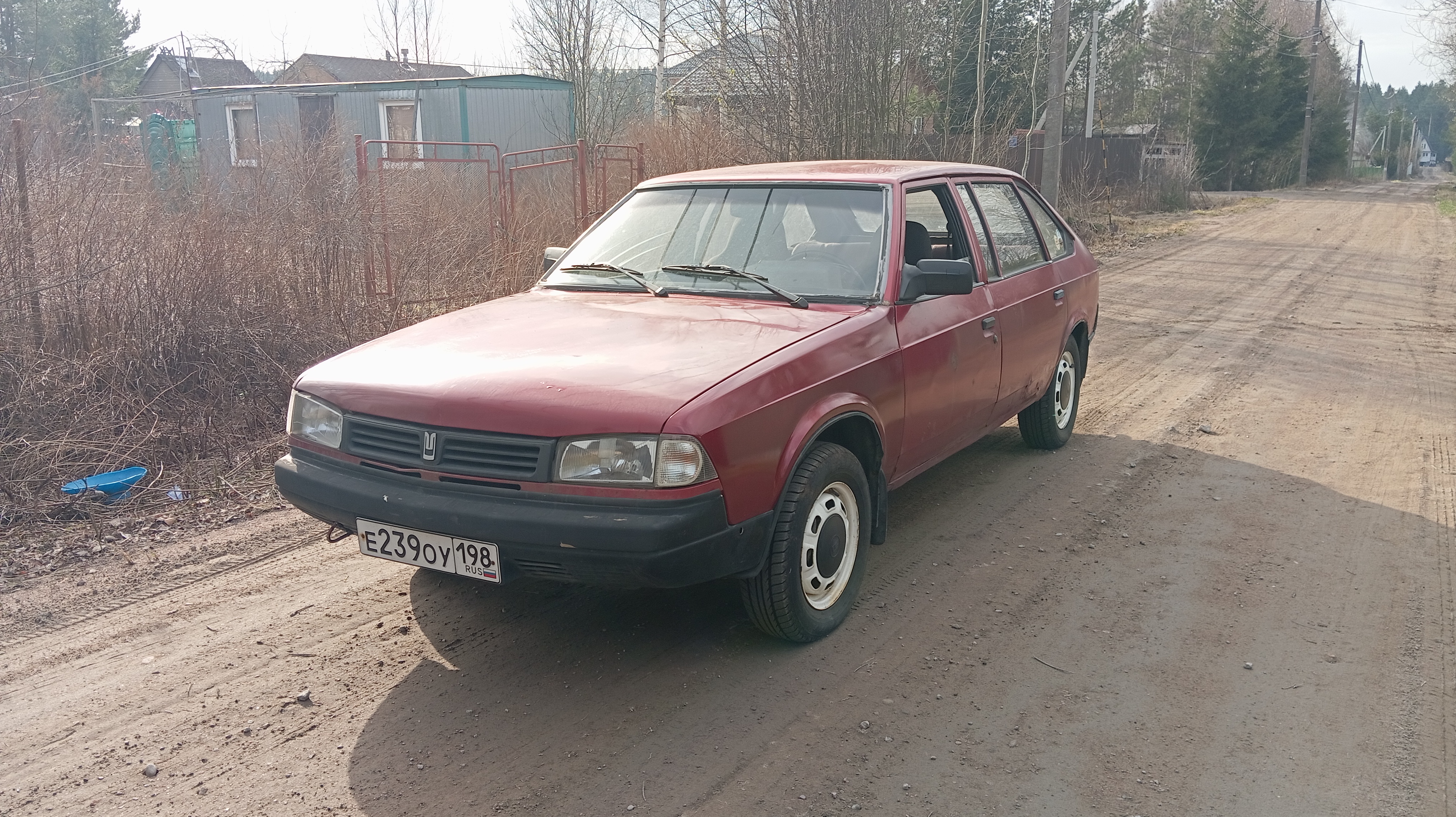

Что ж, настала почти устойчивая теплая погода, поэтому самое время пересаживаться в тяжелый люкс.
На выходных завел москвич после зимовки и немного прокатился по даче - все работает, что не может не радовать.
Ну а к среде сделал осаго и поехал на копейке забирать машину с дачи.
После последних трех месяцев на Жигулях машина действительно ощущается современнее и комфортнее, если бы не кпп, которая своим нечетким включением (особенно первой передачи) в пробках быстро сводит всë удовольствие к нулю. Но вот по трассе на скорости 90-100 это настоящий корабль:biggrin1:
Заезжал на заправку, и после нее стартер как-то неохотно крутил. Грешу на слабую затяжку клемм акб, но нужно еще проверить проводку. Сам-то стартер считай новый, ему еще и года нет. Хотя с нынешним качеством дитолей я ничему не удивлюсь)

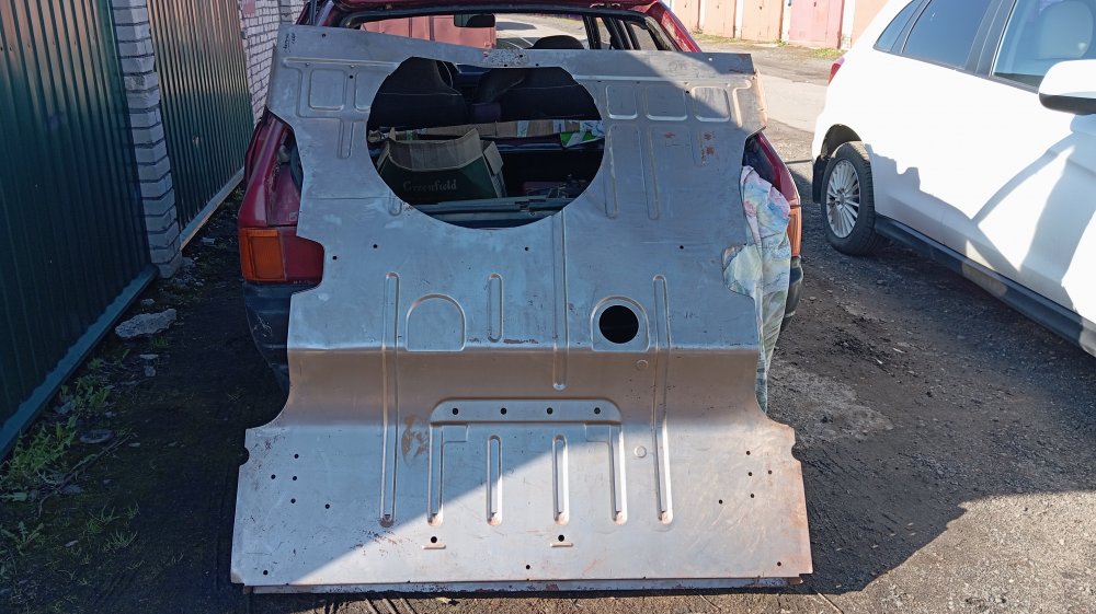

Нашел пару новых железок для москвича, а именно новый пол багажника и внутренние пороги.
Screenshot_2025-04-29-23-08-20-028_com.avito.android.thumb.jpg.803b8d7aac9cab77c5d94c4077f936fc.jpg
С полом багажника произошел казус - в москвич он никак не хотел залезать. Пришлось полностью разобрать багажник, в итоге все почти влезло)

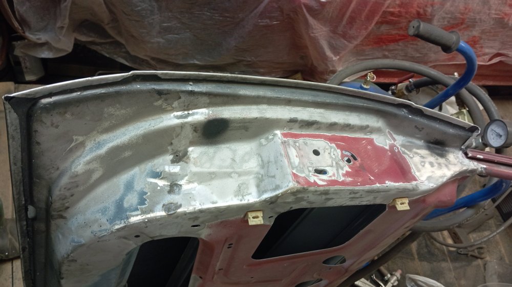

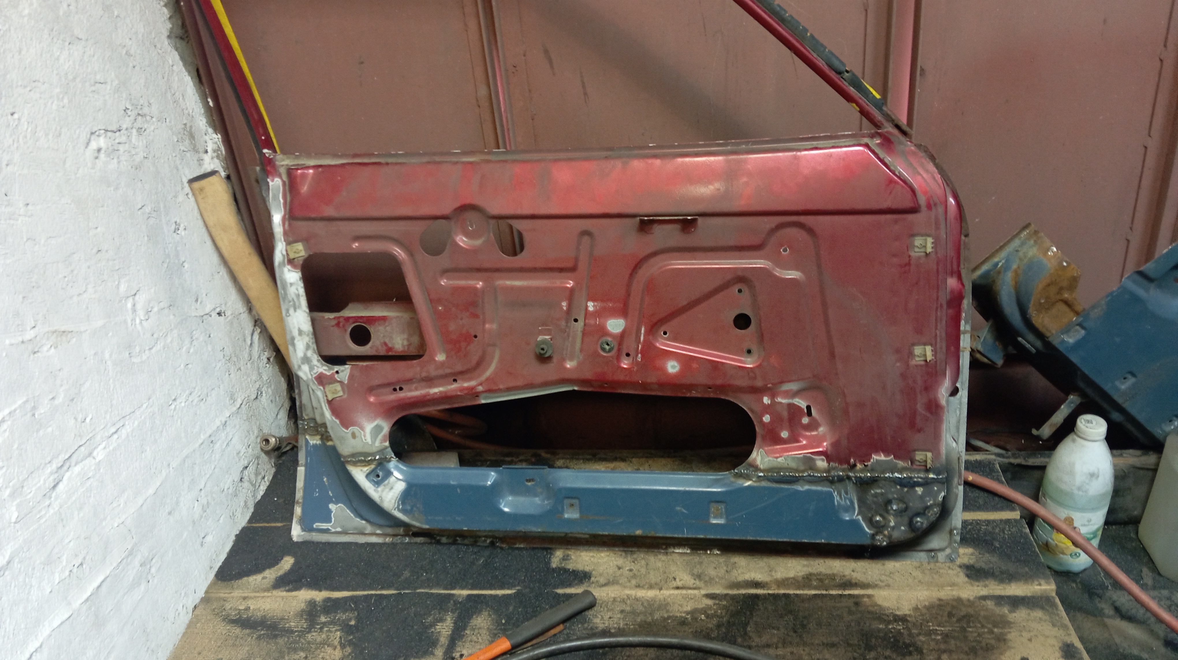

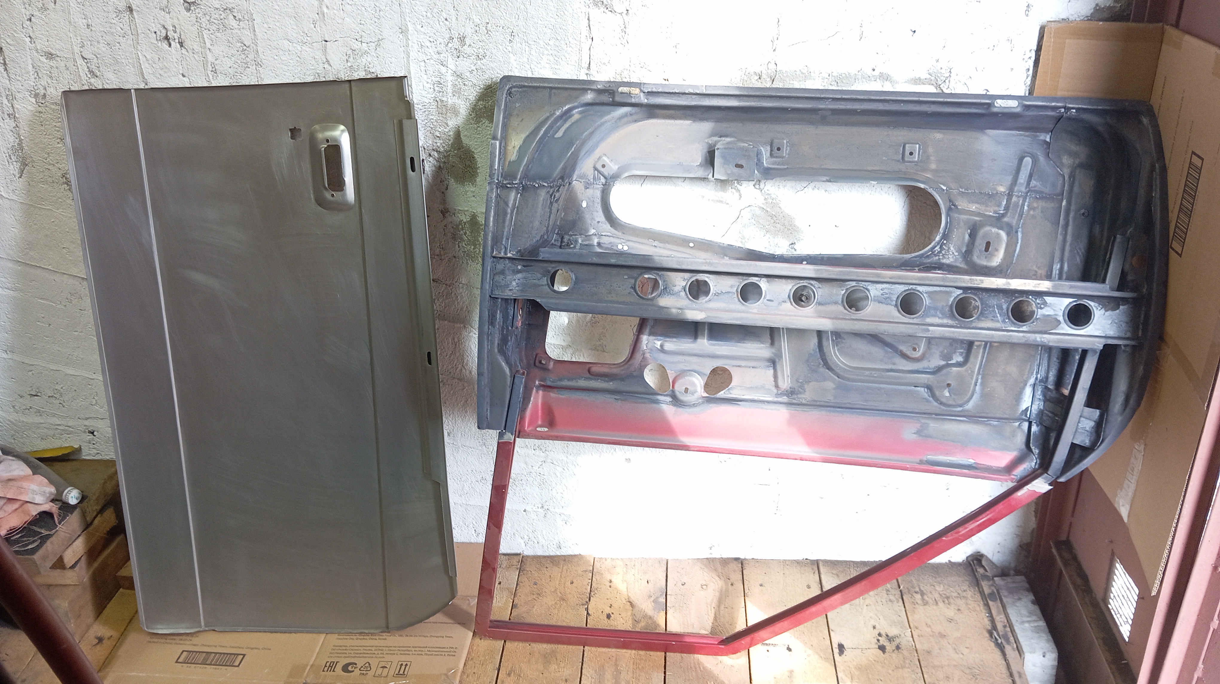

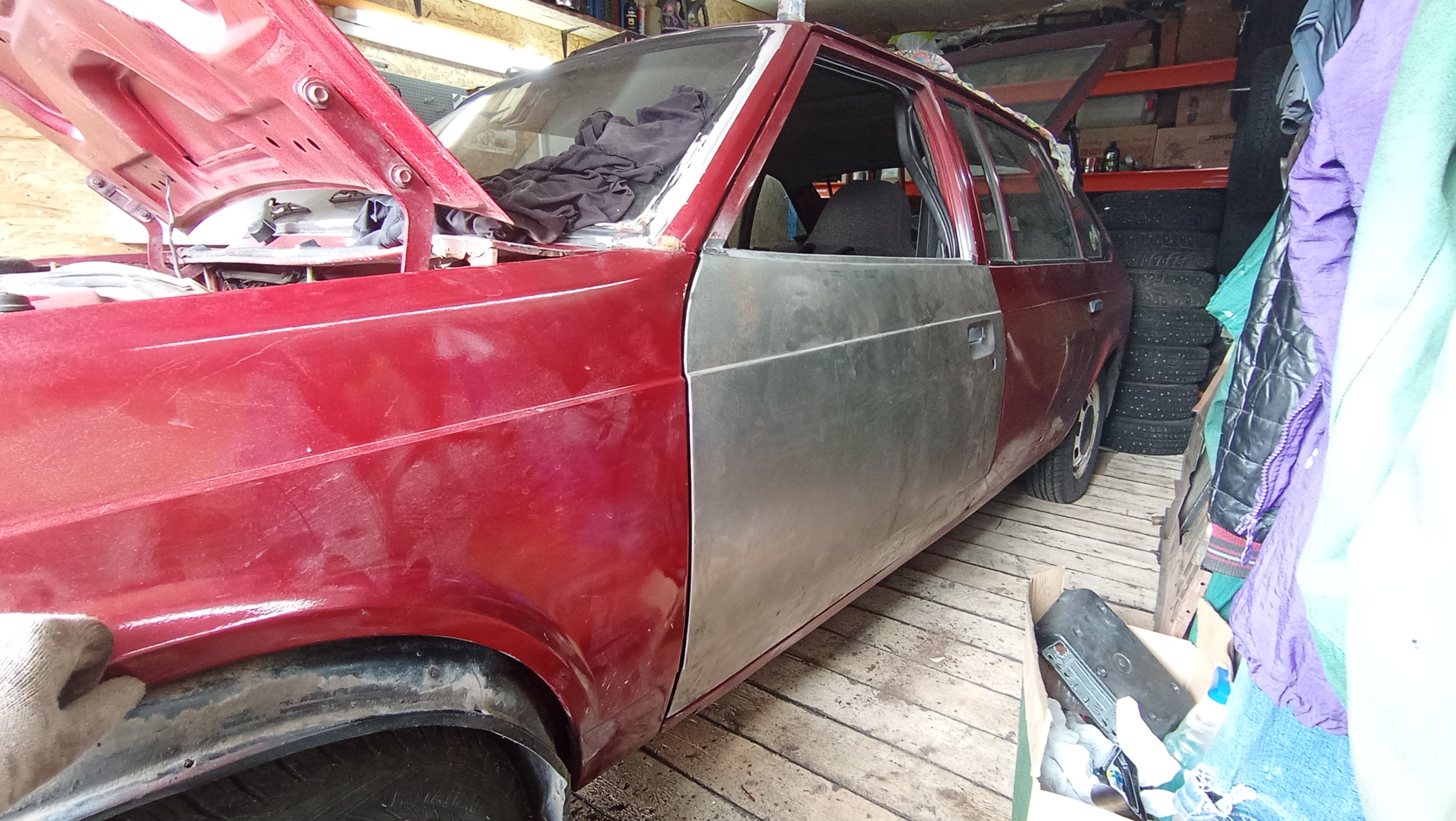

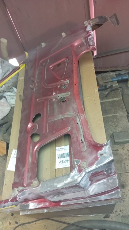

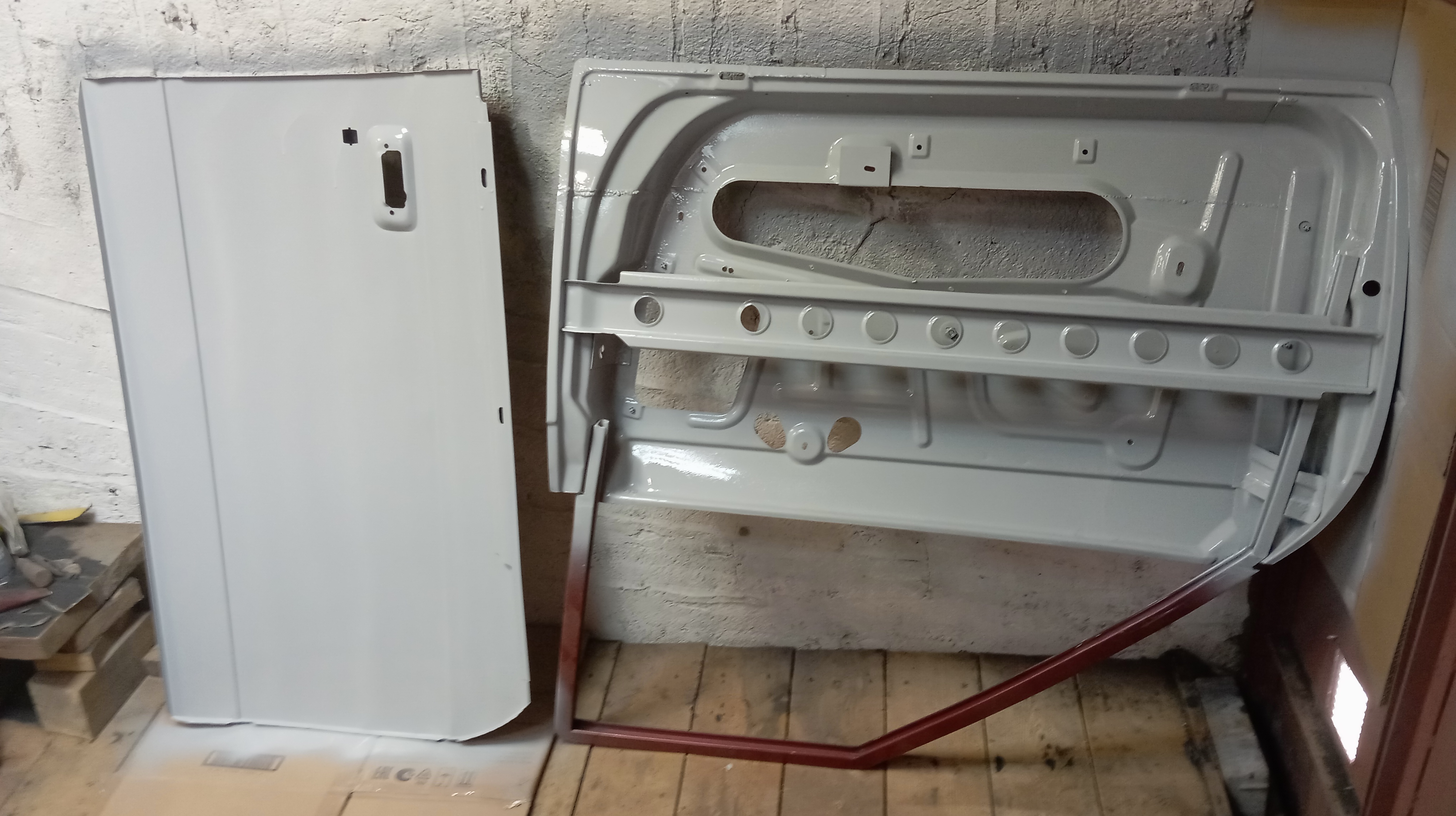

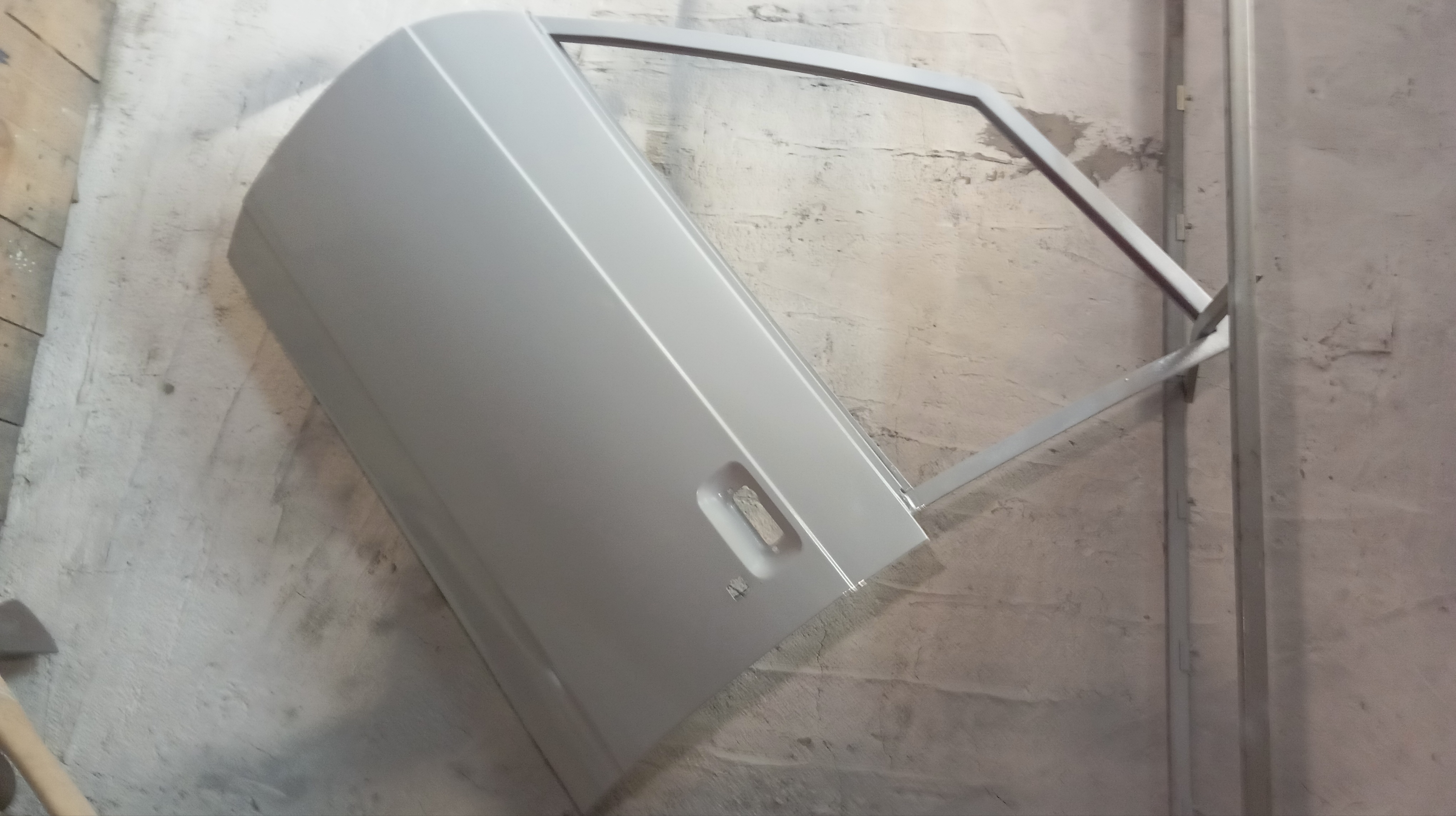

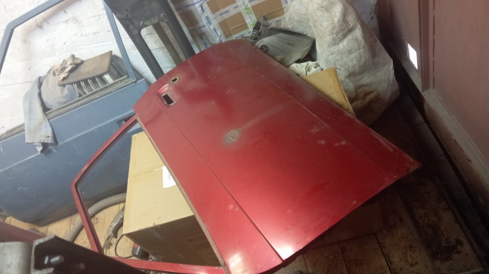

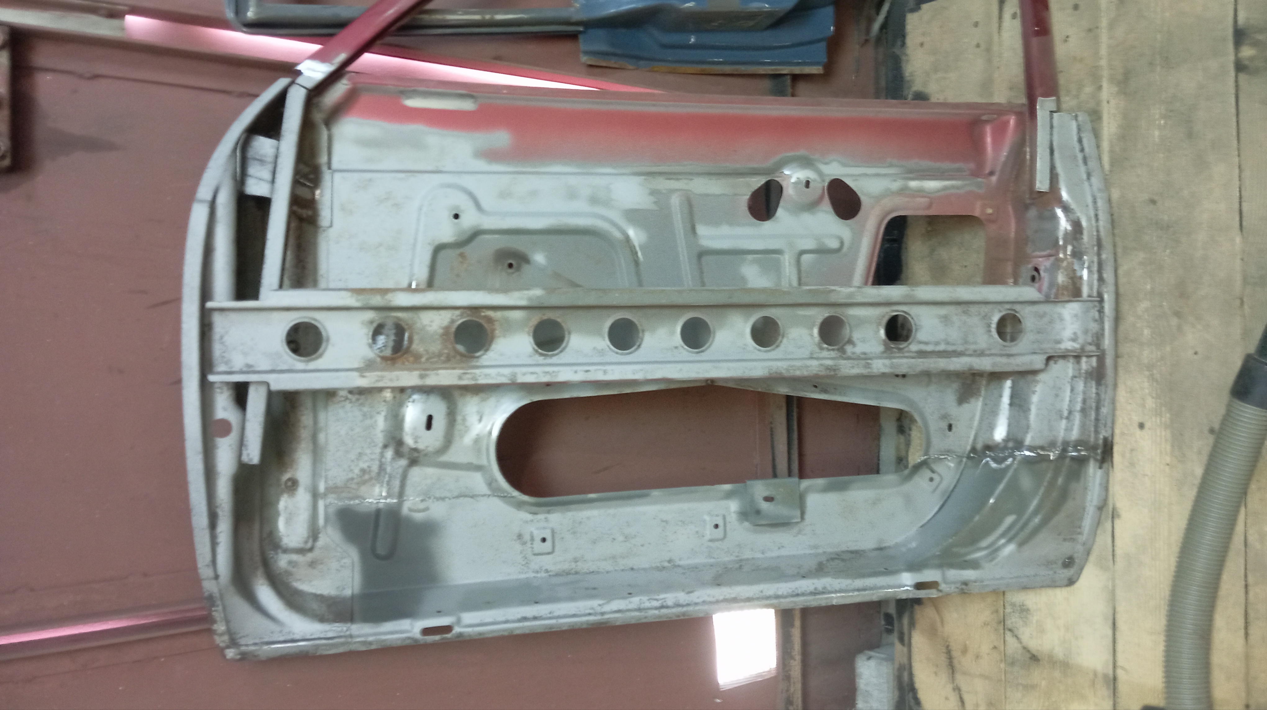

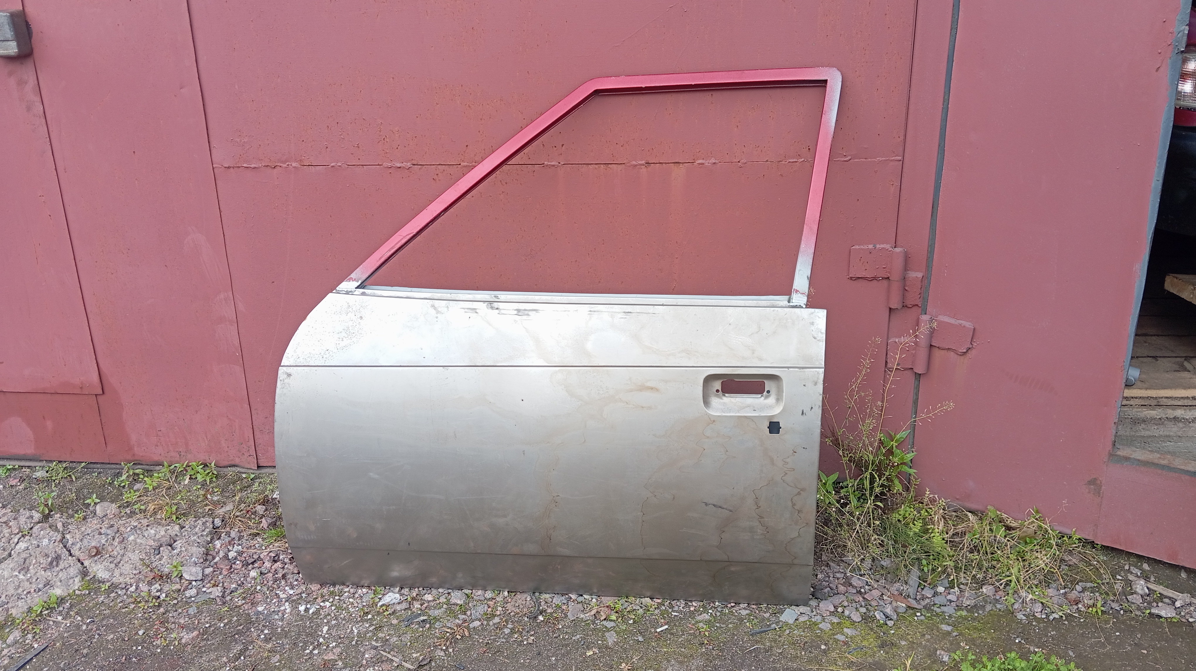

Отчет за последний месяц - москвич отдыхает в гараже:to_pick_ones_nose3:
Снял водительскую дверь и срезал пенку. Была у меня донорская мятая дверь, от нее позаимствовал нижнюю часть.
Еще наконец-то обзавелся нормальным пескоструем, чистит вот так:
Подогнал новый низ, обварил и зачистил. Теперь нужно будет дочищать каркас и готовить все под грунт.
