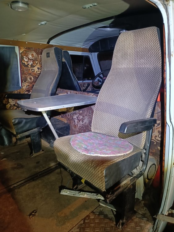

Всё закреплено как на заводе. Не хватает только раздвижной форточки. Но на крайний случай был подготовлен поликарбонат, который фиксировался тупо спинками передних сидений - для фотосессии в мрэо пойдет аж бегом!  Перегородка получилась по качеству не хуже чем завод! Такая же кривая и непонятная. Думал ее покрасить грунтом из баллончика, но времени уже было мало и снимать эту перегородку стало лень.
А так очень даже симпатишно вышло. Из кабины это выглядело приятнее:
Поджал ее спинками сидений, чтоб не вибрировала от работы двигателя и в верхний раз натолкал обрезки виброизоляции. И там все зафиксировалось почти намертво.
Единственный некрасивый момент - острый край окна. Но на выручку пришел старый уплотнитель 5 двери нивы. Он и был вырезан в размер и одет. Сразу стало еще лучше и красивше, а главное травмобезопасно:

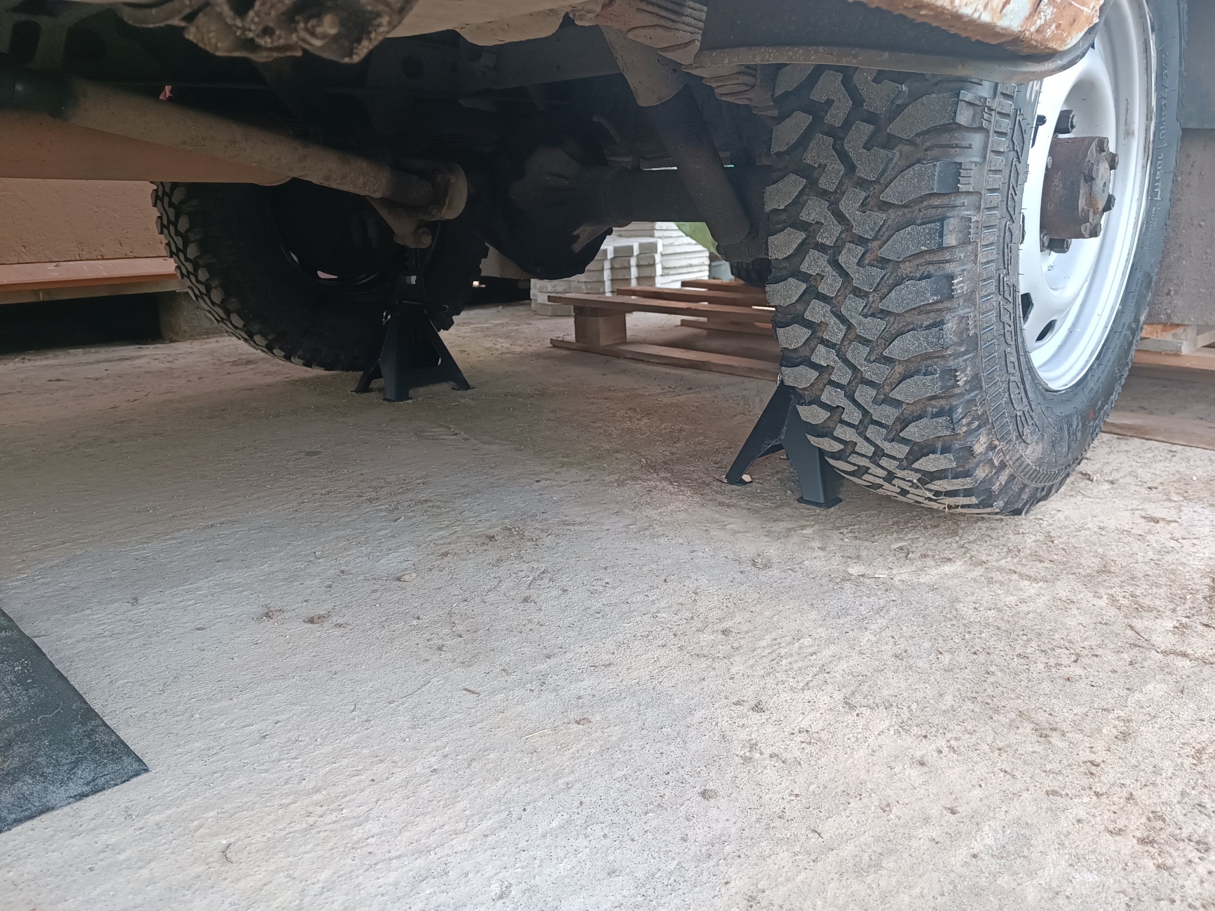

Я уехал в отпуск, машина осталась в городе. Но на даче я тоже что-то нужное делал. Но из актуального конечно же тюнинг!!! Домкрата! Уаз очень высокий. Крутить его родным домкратом очень неудобно. Потому что домкратится он под мосты, а мосты стоят очень далеко от свесов. Чтоб поставить домкрат надо на колени встать, а в сырую и грязную погоду это такое себе. Поэтому надо делать путевый домкрат. Ничего нового - проверенное решение, почти дедовское:
Родной кусок домкрата чуть разбирается, надставляется трубой 40Х40 и хорошо обваривается. Заклепку, которой фиксируется опорный пятак я отсверлил, а вот в новую деталь ее пришлось приварить. Так как места на расклепывание уже не было. И по возвращению в город это все было собрано в домкрат:
Теперь эта штука крайне удобно ставиться под мосты и быстро поднимает авто. Ну а места для хранения такого домкрата в салоне просто полно.  Единственное что надо бы сделать еще это удлинить палку-качалку. Тут и рычага чуть не хватает и все же тоже приходиться качать вытянутой рукой .

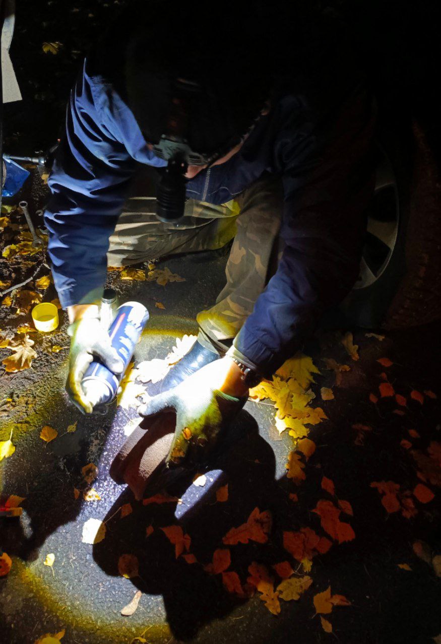

Собственно наступил понедельник, я выписался по телефону и собрался в гараж. Погрузился и поехал делать дела. Но далеко отъехать не получилось. Буквально вывернул с парковки, нажал на тормоз и педаль провалилась. Тормоза исчезли совсем.
А как известно, на уазе тормоза это весьма проблемная штука. Я еще очень удивлялся, что не пришлось туда лезть с момента покупки на протяжении полугода. Планировал в тормоза залезть уже на даче, чтоб все там осмотреть и подрегулировать. Но уазик решил иначе.:biggrin1:
Чего делать? - надо заезжать обратно на парковку и смотреть что же там произошло. И беглый осмотр показал, что вытекла жижа из переднего контура, а именно с правого колеса. Быстро во дворе скидываю колесо, отбиваю барабан - его давно не снимали. Вижу текущий верхний тормозной цилиндр. Быстро собираюсь и еду в базу для уаза за новым цилиндром и тормозухой. Ну и еще покупаю коллекцию медных шайб и тормозной шланг на всякий случай.  По ценам - дешевле чем на жигули.  Так же быстро вернулся, начал разбирать. Тормозной шланг требовал замены и с ним я не стал бороться - срезал нах. Поменял цилиндр, посмотрел нижний, собрал колодки и принялся откручивать шланг от трубки. А это место находиться на раме наверху и очень туда неудобно подбираться и грани на штуцере трубки очень плохие. И трубный ключ буксует. Выругался матом. В гараже бы я срезал нафиг это все, поменял бы штуцер и развальцевал трубку. Но я не в гараже. В итоге понял, что в гараж уже не попадаю ну никак... залил эту трубку с остатками шланга вэдэшкой и побежал в максидом за газовой горелкой, переставными клещами и сварочным зажимом. Домой я вернулся уже в 16.30. Пообедал и пошел воевать дальше. В итоге соединение погрел, зацепился зажимами и все разобралось. А вот собрать его не получилось - резьба на штуцере оказалась подпорченной и она испортила начало резьбы в шланге... И тут я понял, что день не мой и надо завязывать с этим всем. Брать с работы метчик, лерку и прогнать  резьбы чтоб не страдать.
Во вторник вечером я прогнал резьбы, все скрутил. Залил жижу в бачок и принялся прокачивать. Что-то получилось, но педаль вялая. Надо качать левое колесо... В уазах это очень строго и капризно. Прокачку надо делать строго по книжке. И лучше вдвоем. Лезу в левое колесо, чищу и заливаю штуцер прокачки и начинаю его откручивать. Он пошел, но пошел туго. Выкручиваю его вместе с резьбой из цилиндра. Оказалось какие-то классные ребята вкрутили штуцер прокачки с другим шагом резьбы, потому что в цилиндре резьба была унылая. Не прет второй день... Собственно, я уже все знаю - разбираю тормозной механизм, снимаю цилиндр. Гибкий шланг там хороший был. Ну и на этом всё. В среду после работы иду в уазовский магазин и беру новые 3 цилиндра передние и шланг. Чтоб не бегать еще раз:good2: Придя к дому, быстро меняю проблемный цилиндр, собираю тормоза и начинаю прокачивать. В итоге получилось. Педаль стала как и была. Но на последнем качке педаль снова провалилась... Выхожу, смотрю - потекло из заднего правого колеса... Ну не прет... разбираю все, за одно разбираю левую сторону - там все хорошо.
В четверг опять иду в магазин и беру два задних цилиндра. Быстро меняю проблемный. собираю систему, заливаю, и начинаю прокачивать с самого заду. Весь воздух вышел, вся жижа вошла. А педаль вялая. Она накачивается и потихоньку уходит... пошел смотреть. С колес не течет, с соединений не течет... Увидел капли спереди по середине. А у меня ГТЦ старого образца с раздельными бачками. Каждый бачок на свой контур. Так вот в бачке переднего контура жижи стало меньше на 1/4, а в бачке заднего контура жижа полезла через верх:biggrin1::good2: А что это значит? - правильно, ГТЦ перепускает. Кто-то явно завидует или сглазил)))
Тут у меня возникают мысли отогнать его в ближайший сервис, чтоб победили эту беду. Ибо целую неделю ковыряний по вечерам с нулевым результатом как-то раздражительно.

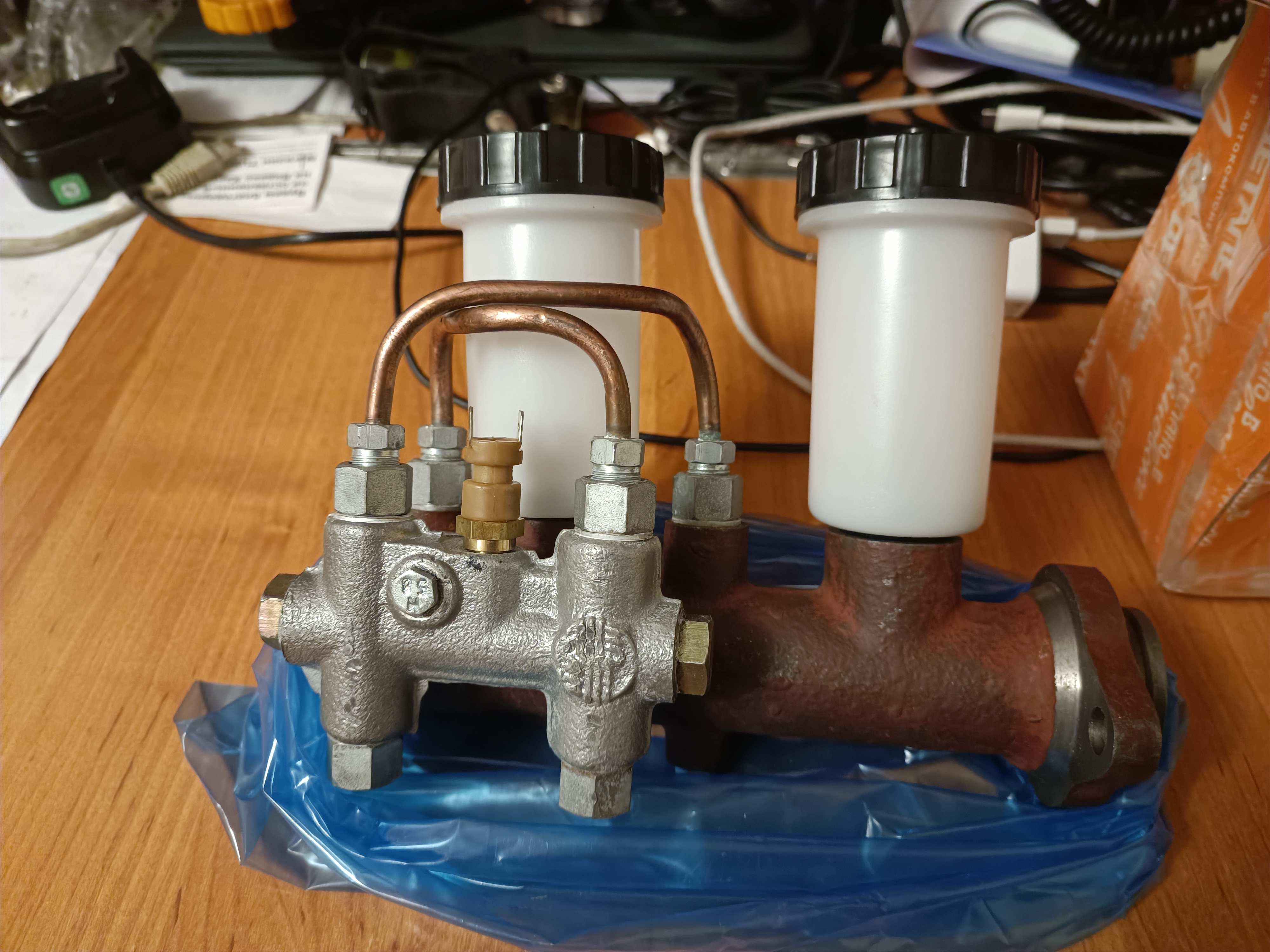

Немного подумал и понял что надо идти до конца. В базе для уаза в наличии ГТЦ не было. Пришлось его заказывать на озоне. Но оригинальный. Обещали его привезти в понедельник. Штука эта дорогая. Целых 5000р стоила. В понедельник его не привезли. Привезли во вторник. Вот такой он красавец:
IMG_20241014_180123.thumb.jpg.dc6728e43fe58d71635e58f8cac12a17.jpgIMG_20241014_180425.thumb.jpg.815f9f524bdbf9b344d27c66c71d0b10.jpg
Во вторник же вечером эта железка была внедрена на место. Дальше опять следовала прокачка всего и вся. Кое как прокачал в одно лицо. Тормоза появились. Такие конечно - со второго качка совсем хорошие. Это успех. Понятно, что надо прокачивать дальше. Никого из корешей во дворе было не выловить, поэтому в среду был план поехать в гараж. Прокачать там тормоза и поменять колеса. Там и соседи есть и приспособа для прокачки в одно лицо.
В среду поехал в гараж. Тормоза были сперва нормальные , со второго качка отличные совсем. Но стоило мне проехать 3 км, как постепенно тормоза стали с 3 качка и такие себе... А тут час-пик и муринские пробки. И уаз без тормозов по сути:biggrin1::cool: Но об этом знал только я. Короче доехал без приключений. Хотя два кирпичных момента были - но на уазе без тормозов я не первый и не последний был ездок.
В гараже с соседом прокачали тормоза два раза по кругу. Все стало нормально. Поставил новые колеса. Проверил тормоза - задние перетормаживают, передние как-то вяло - надо регулировать колодки. Ну или дождаться пока притрутся. Радостный приехал домой. Да еще и на ровных колесах. Машину просто было не узнать - не дубовая резина это очень хорошо.

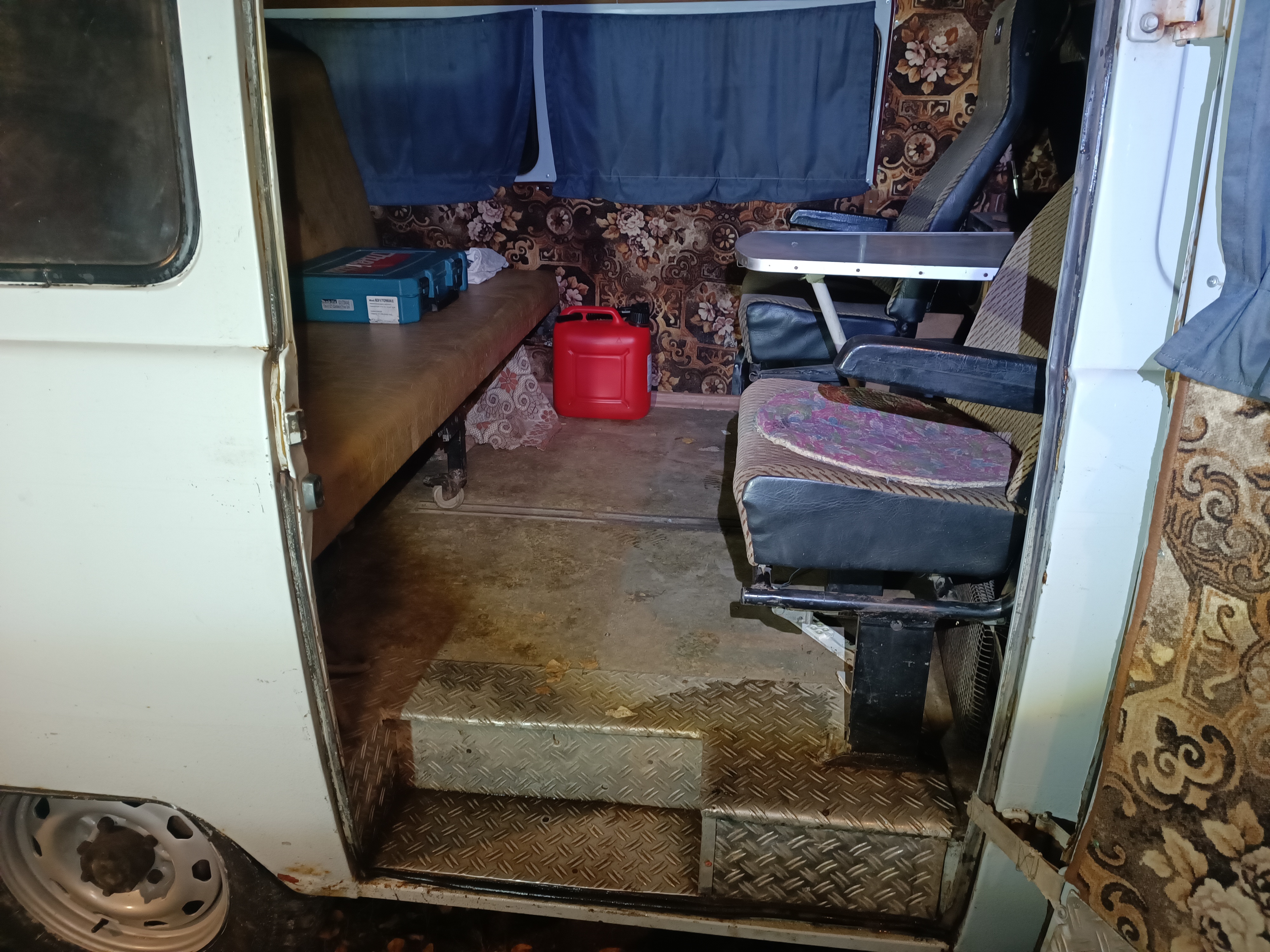

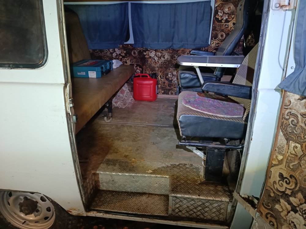

На следующий день я опять поехал в гараж, но уже разбирать и собирать салон. За вечер я привел все в норму:
IMG_20241016_224108.thumb.jpg.b8eea6b5d04dfd440887dc37bc1b270f.jpgIMG_20241016_224120.thumb.jpg.93c7576ab363301a7215c363aa811fe4.jpgIMG_20241016_224127.thumb.jpg.f0c409c783cffb5cedfb8948dd6ad34a.jpg
На обратном пути, уже на подъезде к дому обратил внимание, что эффективность тормозов чуть упала и педали увеличился ход, но совсем чуть. Видимо колодки на место встали и притерлись. В пятницу я уехал на дачу, а уаз остался под окном. А вот уже почти ночью в воскресение, когда я вернулся с дачи, я увидел, что жидкости в бачках ГТЦ стало меньше и в переднем и в заднем контуре...:shok::biggrin1::good2:
Ну собственно все понятно. Осталось 3 старых цилиндра - надо менять их нафиг. Вечером в понедельник я пошел на тропу войны. Обнаружил течь в заднем левом и переднем нижним левом. А опыта теперь куча уже. Буквально в одно движение я все разобрал. Начал с заду. Там все просто, как на жигулях. А спереди как на москвиче с барабанами. И тут я обнаруживаю, что мне продали не тот передний цилиндр. Они там верхний нижний зеркальные с левой и правой стороны. Так что правый нижний я поменял, а вот левый нижний нет - не было его у меня. Во вторник я пошел опять за цилиндром  в магазин. Опять взял три - чтоб у меня в запасе были верхний и нижний передние и один задний. На всякий случай. А еще договорился с админом, чтоб помог прокачать тормоза и отрегулировать колодки.
Как обычно в темноте и с фонариком все было отмыто и собрано:
Дальше следовала прокачка опять по кругу и два раза. Педаль стала жесткой, но ход очень большой. Надо было сводить передние колодки. А там нужен помощник, чтоб зафиксировать педаль на той высоте где бы колодки начинали прикасаться к барабану. В принципе для этого можно сделать досочку, которую можно положить между рамой и рычагом, толкающим шток ВУТа. На всю регулировку ушло минут 10 максимум. И педаль оказалась там где нужно, жесткость тоже стала нормальной и самое главное автомобиль стал нормально тормозить. Перед стал срабатывать раньше зада и при торможении никуда не тянет и ничего не греется.
Это был успех, которого добивался 2 недели... Но зато по сути новые тормоза.

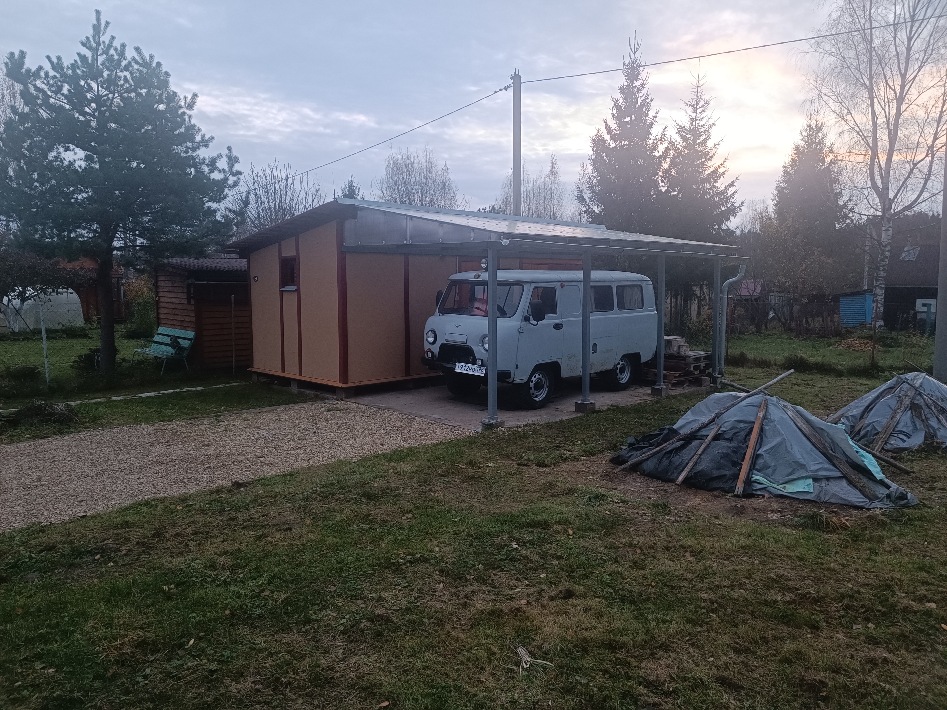

Ну и где-то минут через 40 я оказался на месте назначения:
С опозданием на полгода, но цель достигнута.

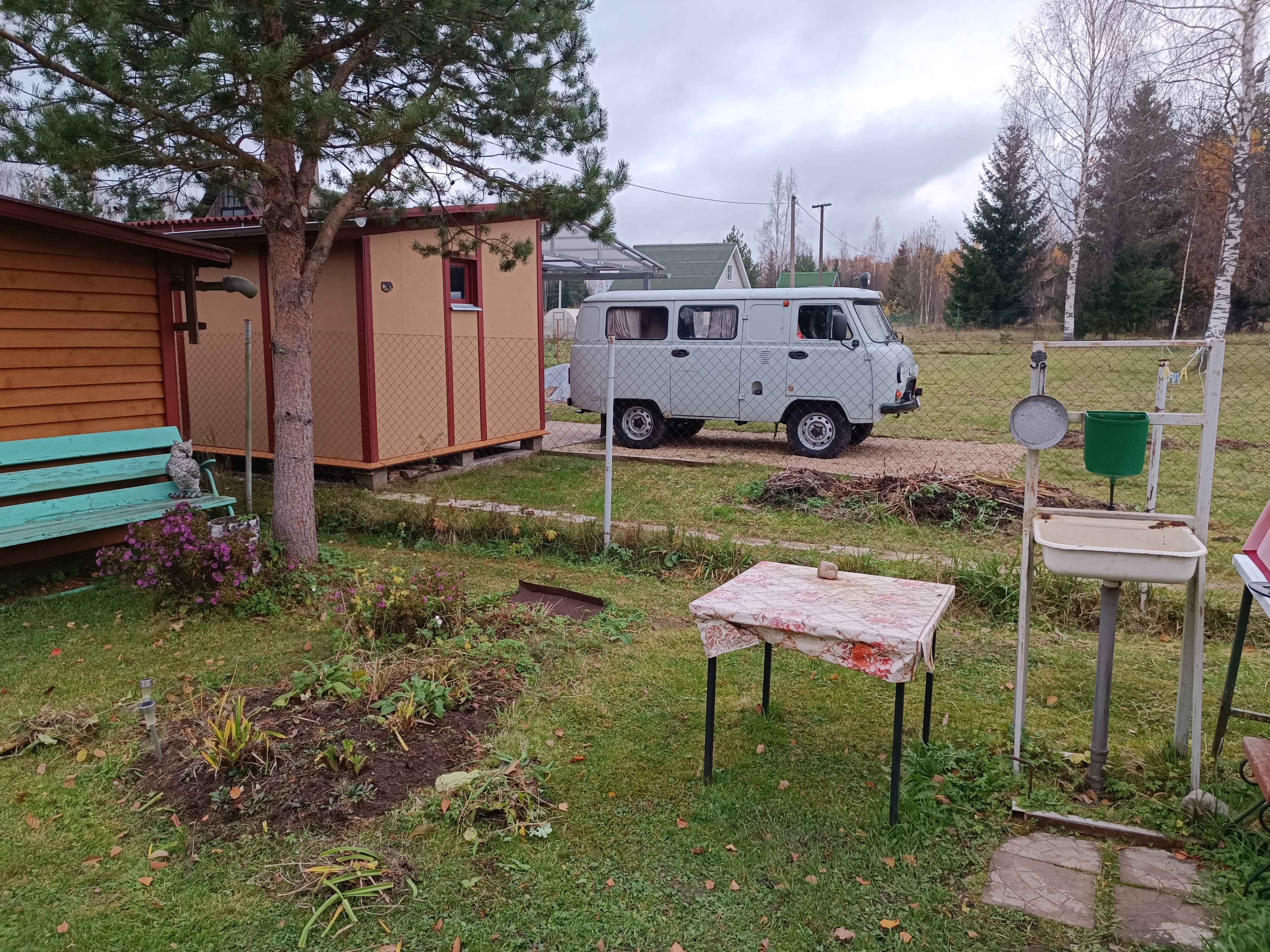

Через какое-то время перегнал машину на другой участок, чтоб сперва помыть, пока тепло и разгрузить.
Самое грязное место было это крыша. Там и следы тополя, березы и всякой пыльцы с пылью и грязью. И чтоб там помыть нормально пришлось ставить лестницу и мыть с нее. В идеал конечно вымыть не получилось, да и смысла в этом нету. Стало чище и уже хорошо.

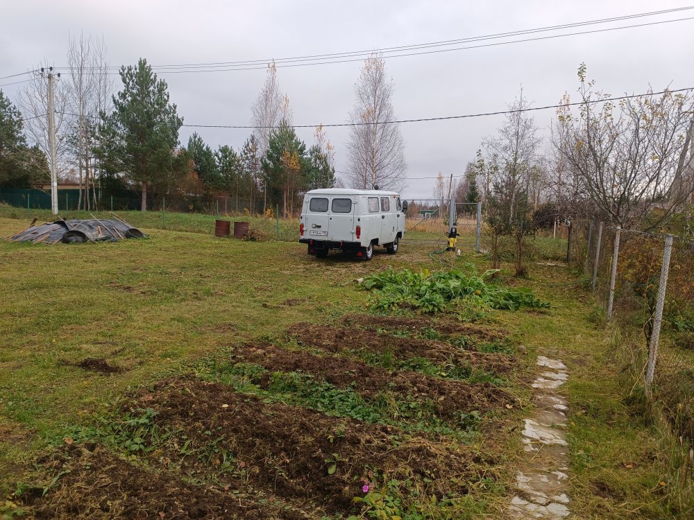

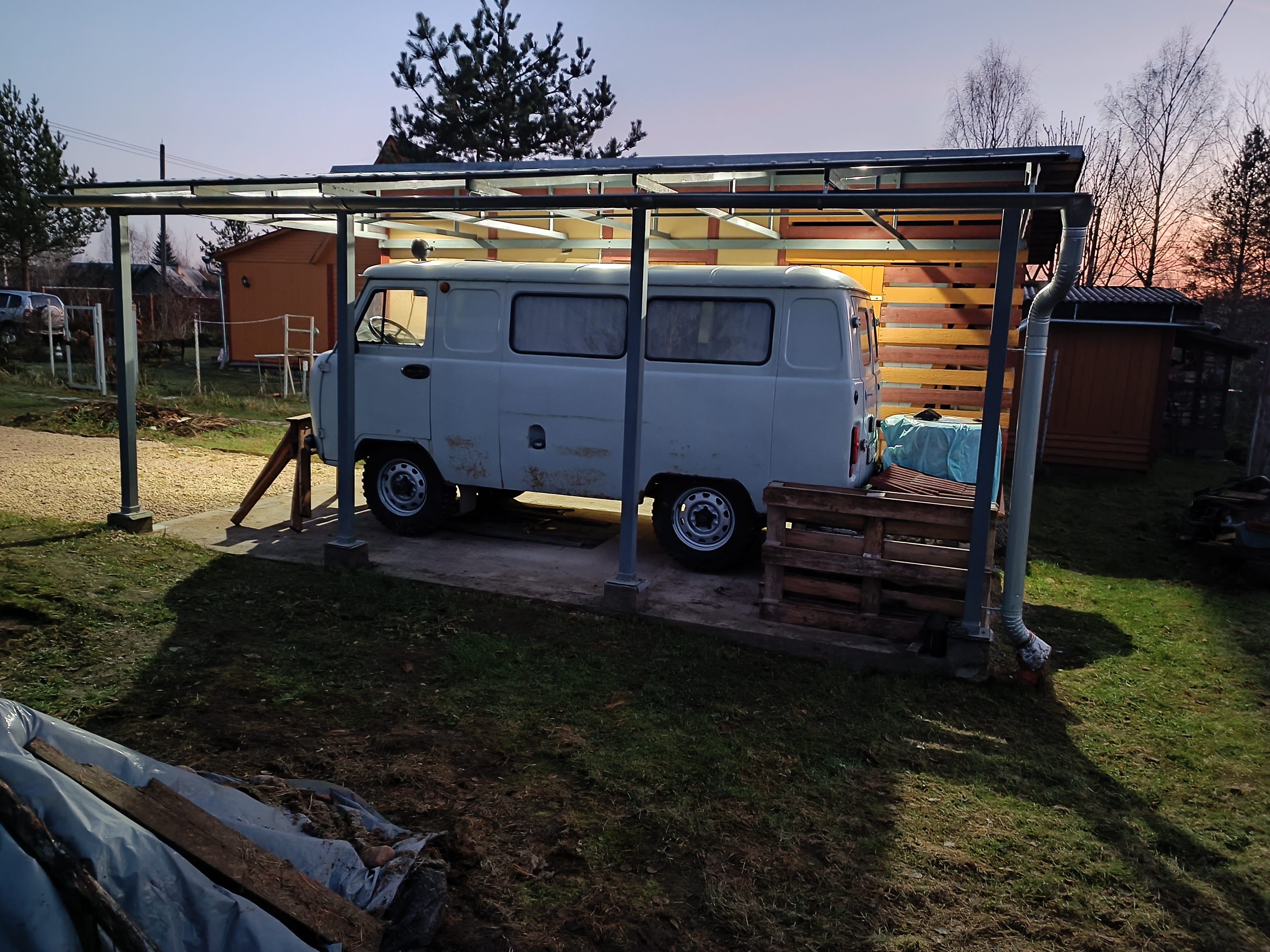

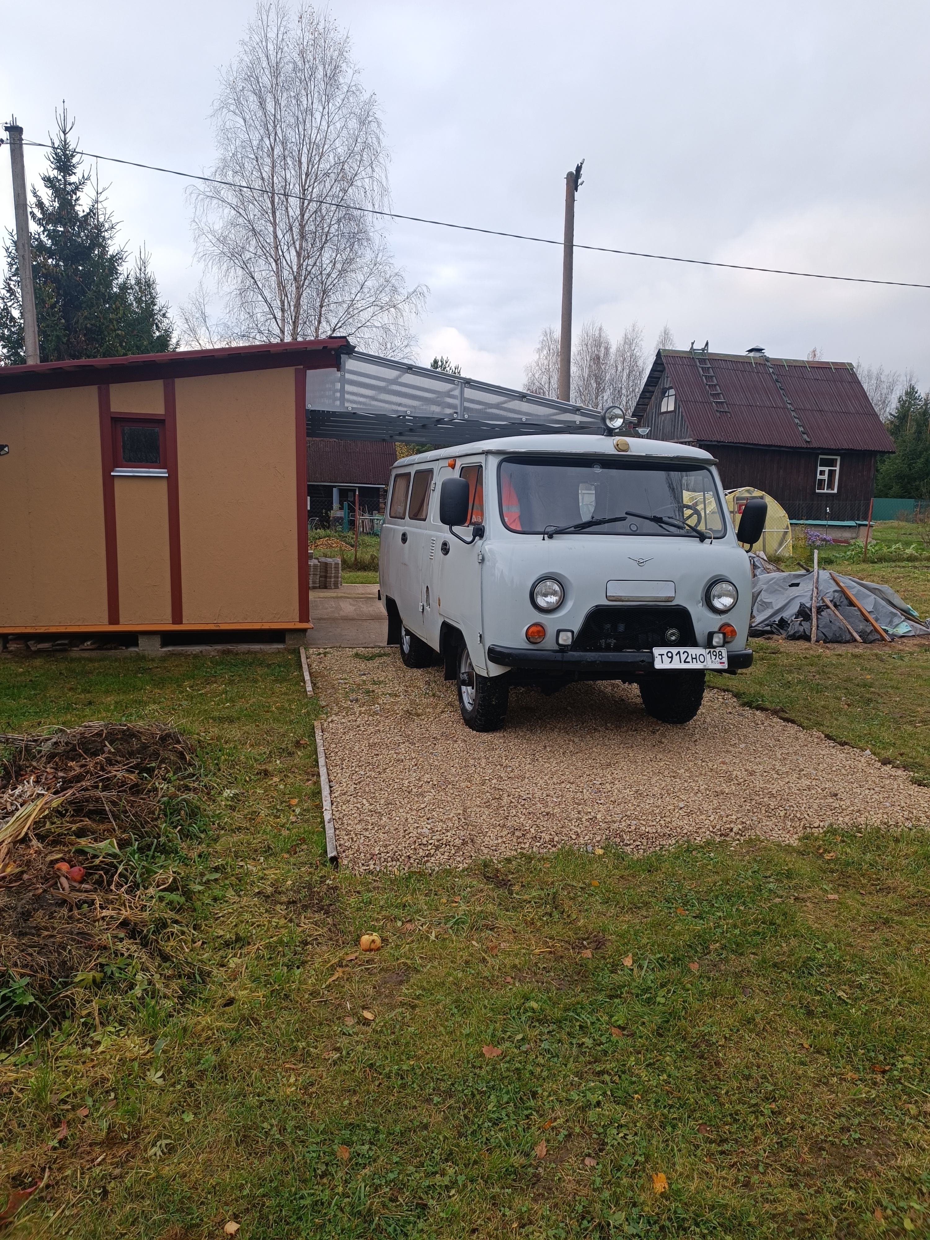

 Ну смотрится же такой автомобиль в сельской местности, да еще чистый и на новых колесах:

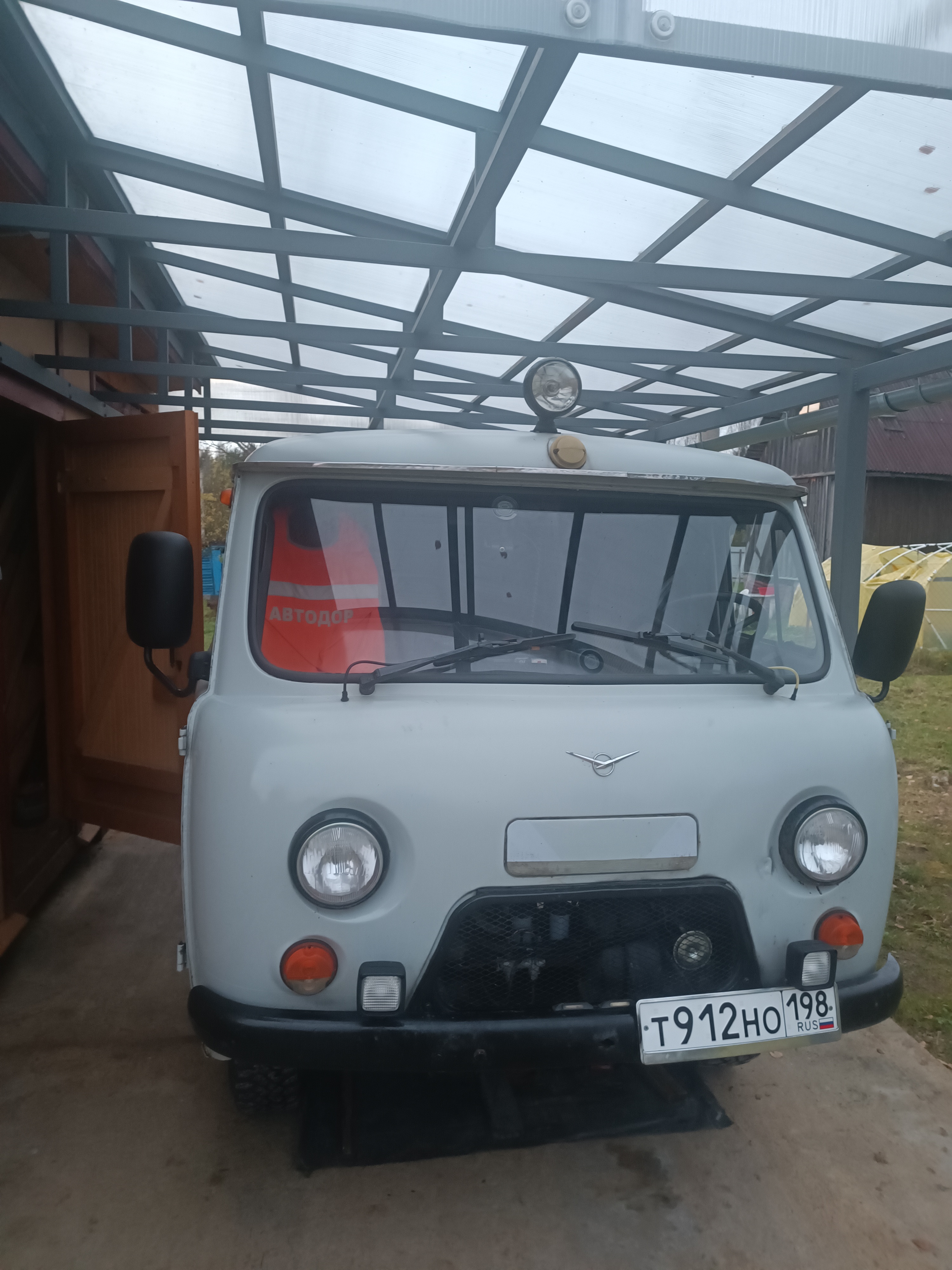

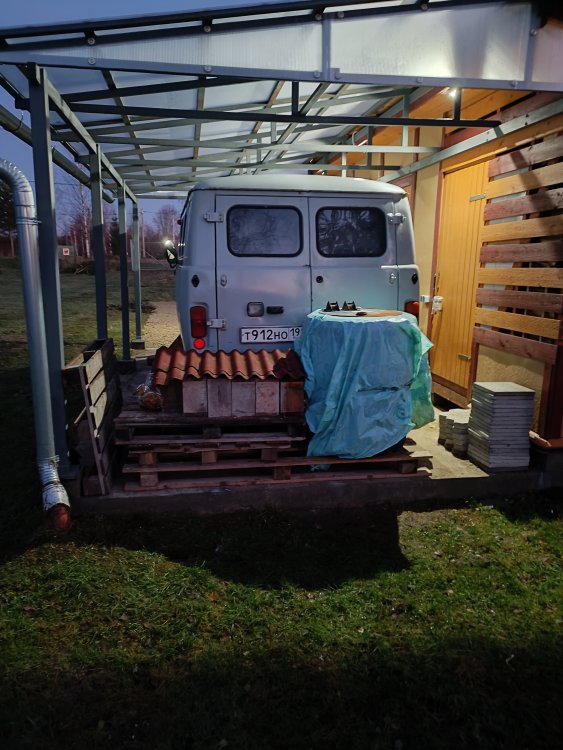

После разгрузки надо было примерить, как оно под навес войдет и сколько там места получается:
IMG_20241026_172424.thumb.jpg.d791b25b4d077224f397a0eaf7c7e46b.jpgIMG_20241026_172444.thumb.jpg.4ef90e5da6130dc76c4a561d37bf4447.jpg

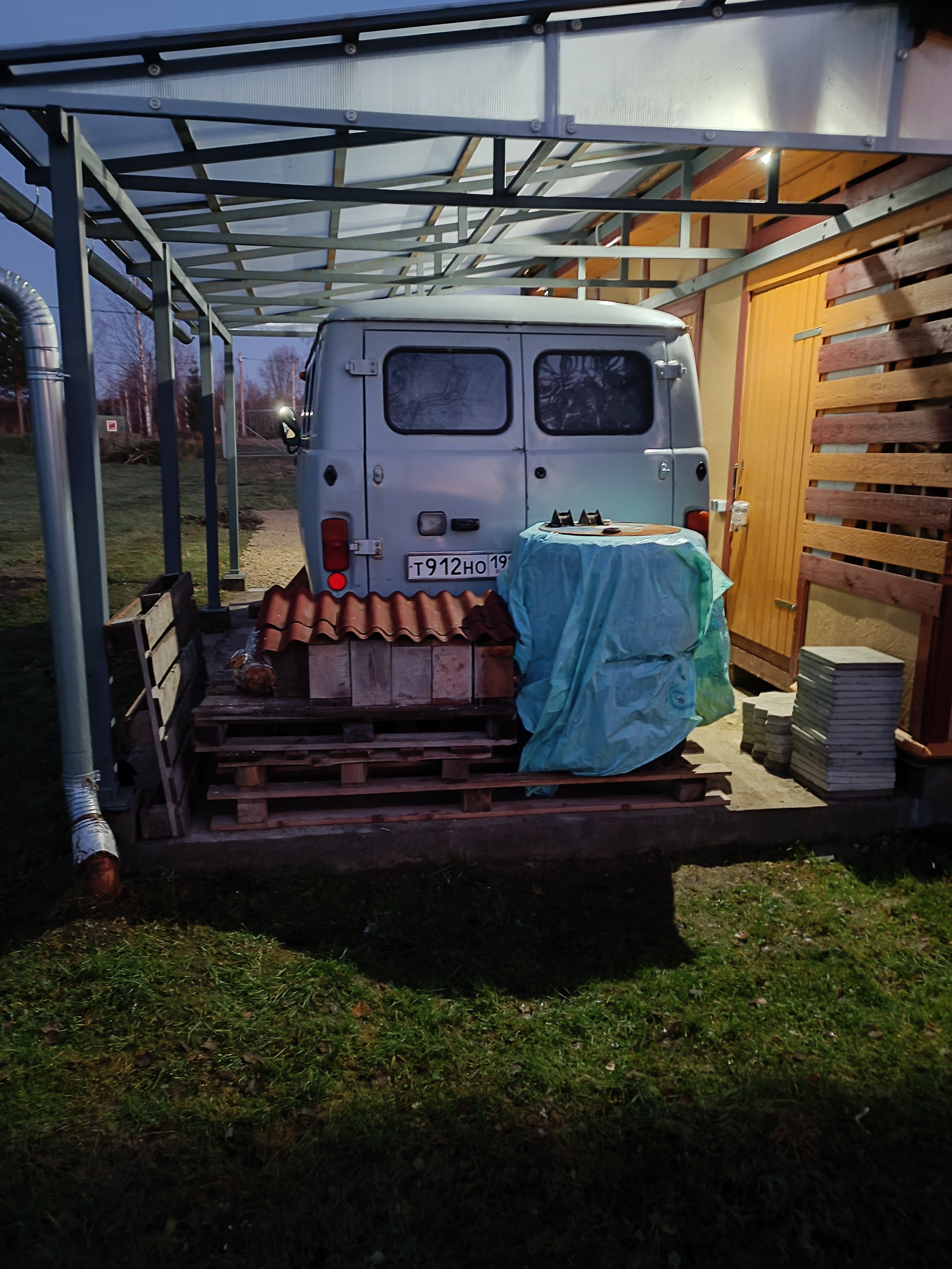

Это первая машина, которая заехала туда. Места достаточно. Хотя изначально этот навес не планировался для хранения уазиков и прочего. Просто делалось место для работы в дождь и чтоб с машиной можно было поковыряться под крышей и не в траве.

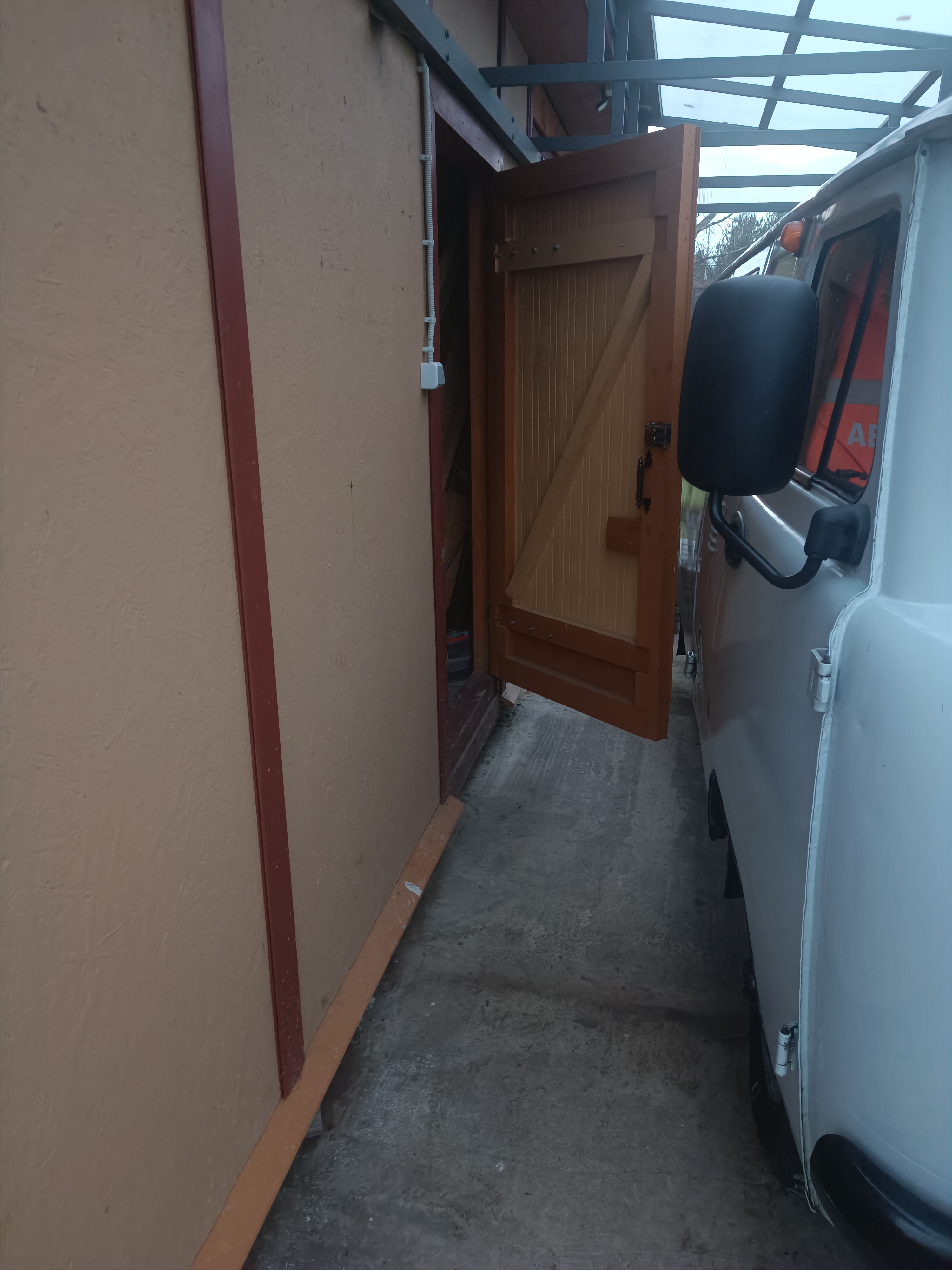

Вот сколько места от стены до машины:
Свободно можно зайти и в постройку и в машину.

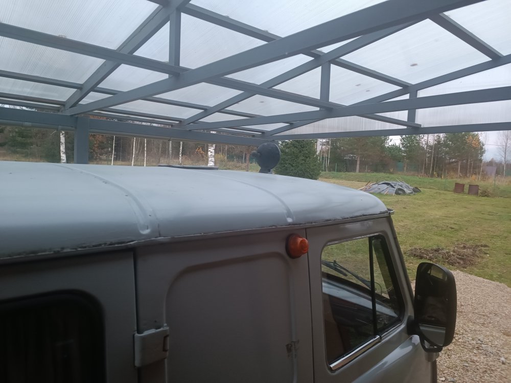

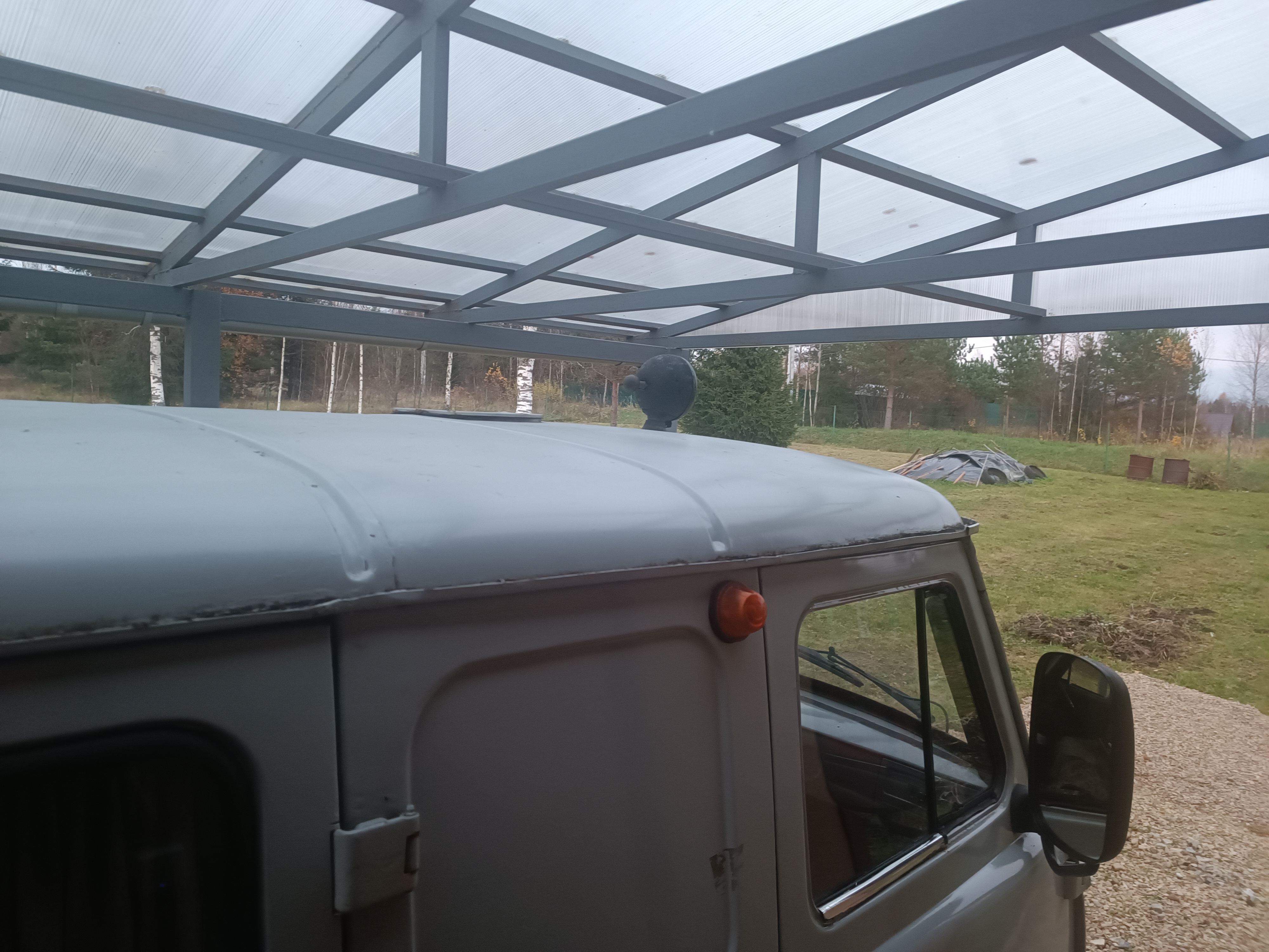

По высоте тоже есть хороший запас. Можно  лифтануться и/или багажник на крышу поставить:
IMG_20241026_172632.thumb.jpg.16fa4624077fd11c1eaed25cb6974983.jpgIMG_20241026_172643.thumb.jpg.04ad9ef42ecd6bc66ec5f7d1e43be00e.jpg
Тут есть ответ на вопрос - войдет-ли буханка в стандартный гараж? - да, войдет. Размер навеса - длина 6м, ширина от стены до опор - 3м, высота - 2.2м
Очередное большое дело было сделано.

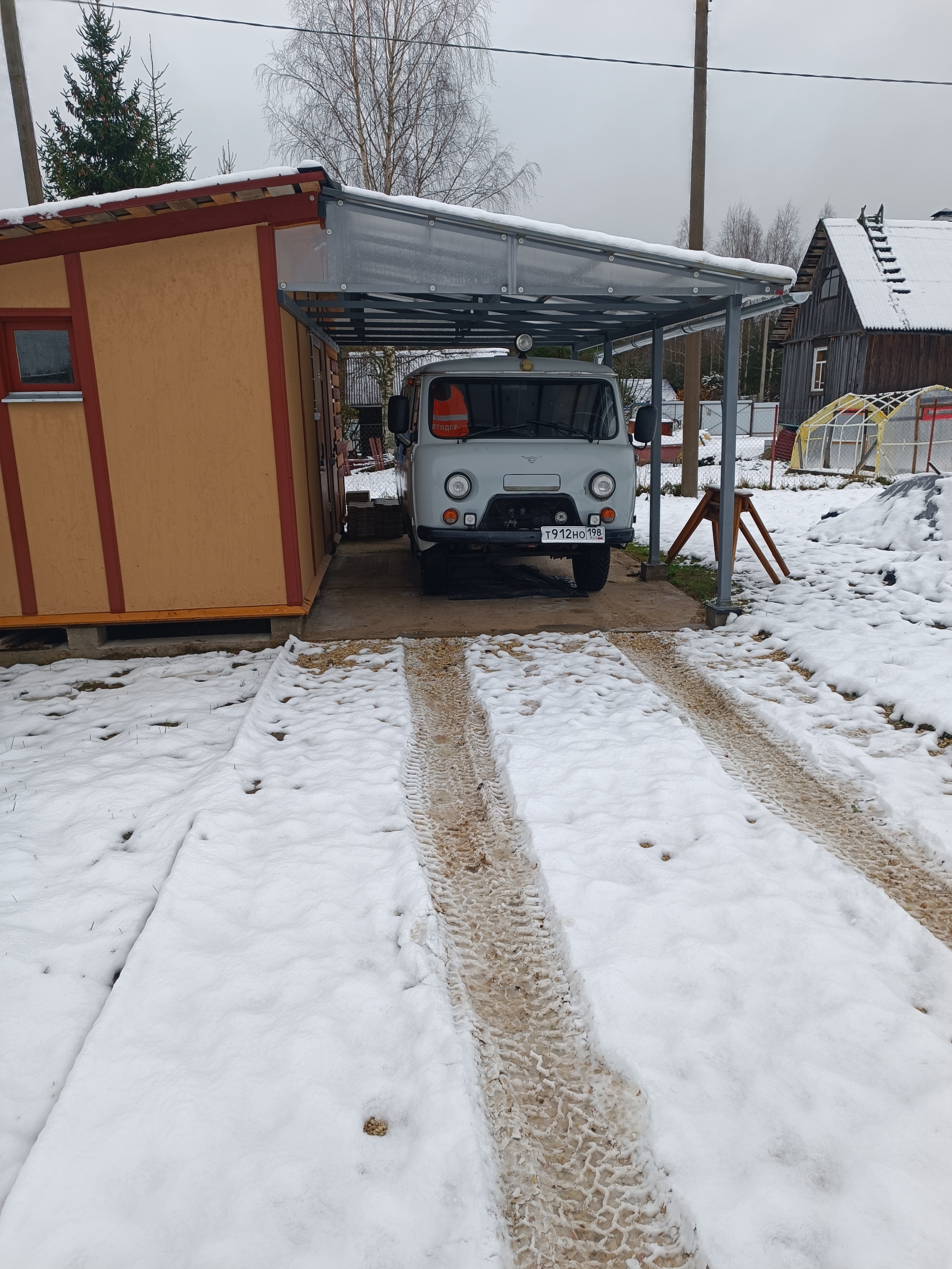

Очень вовремя я перегнал машину. Через неделю вдруг наступила зима:
На даче пришлось временно освободить место под навесом. Запускаю мотор, а он заводиться и глохнет. И с подсосом и без. Работает только на хорошо открытом газу. Ну подумал я, что карбу холодно. Отъехал к воротам и оставил там поработать и прогреться. Вроде прогрелось чуть и сразу все стало четко. Заодно была протестирована резина:
Необходимо дело было сделано и УАЗ вернулся в на место
Мотор работал ровно, но вот обороты чуть упали. Короче чуть крутанул винты и окончательно успокоился. Да и как бы ездить уже куда-либо не предполагалось. К вечеру снегопад усилился и снега навалило прилично

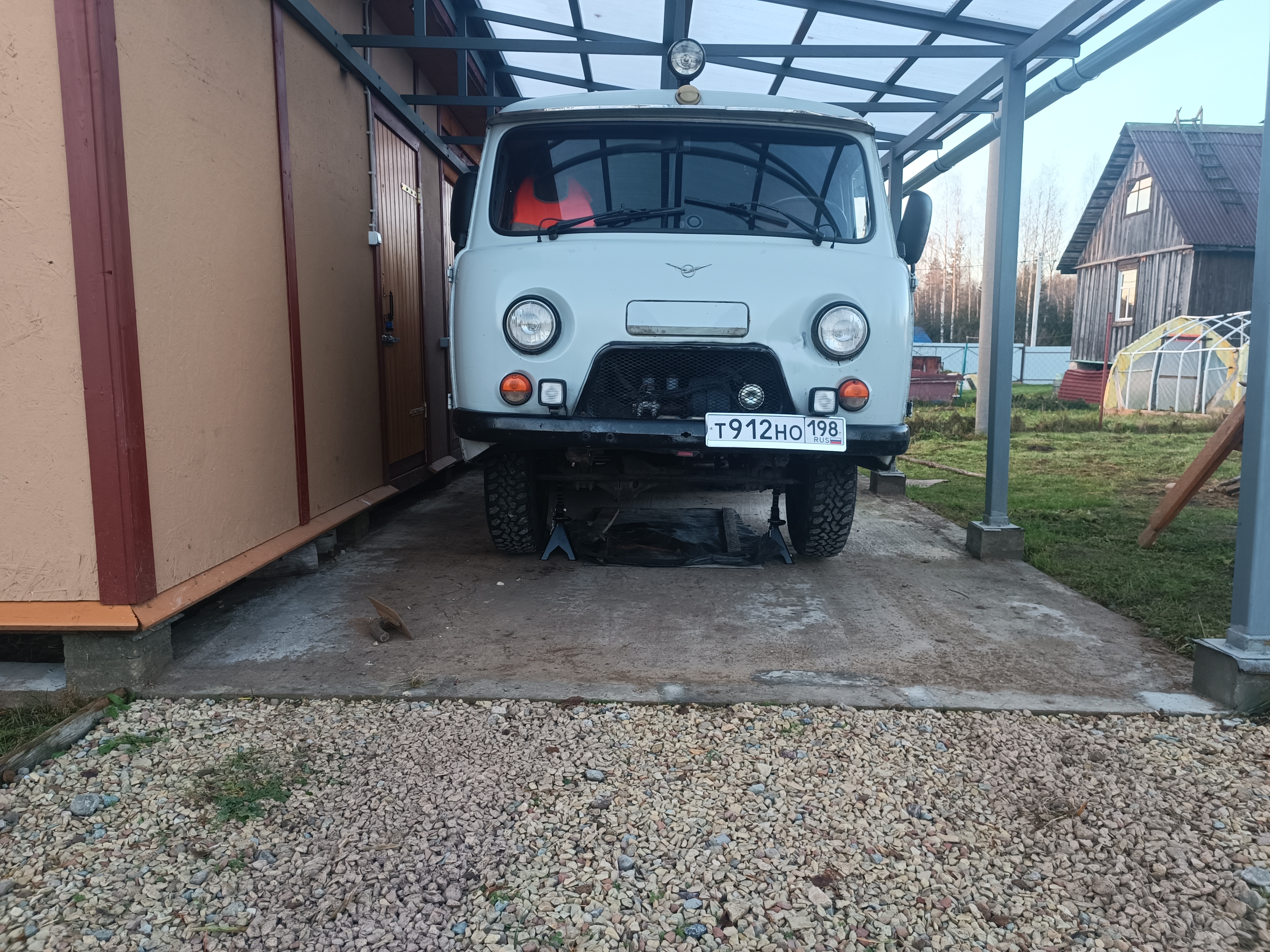

Тачка в домике и снегом ее практически не заметает. Вот в таком виде
все было оставлено и я уехал домой.

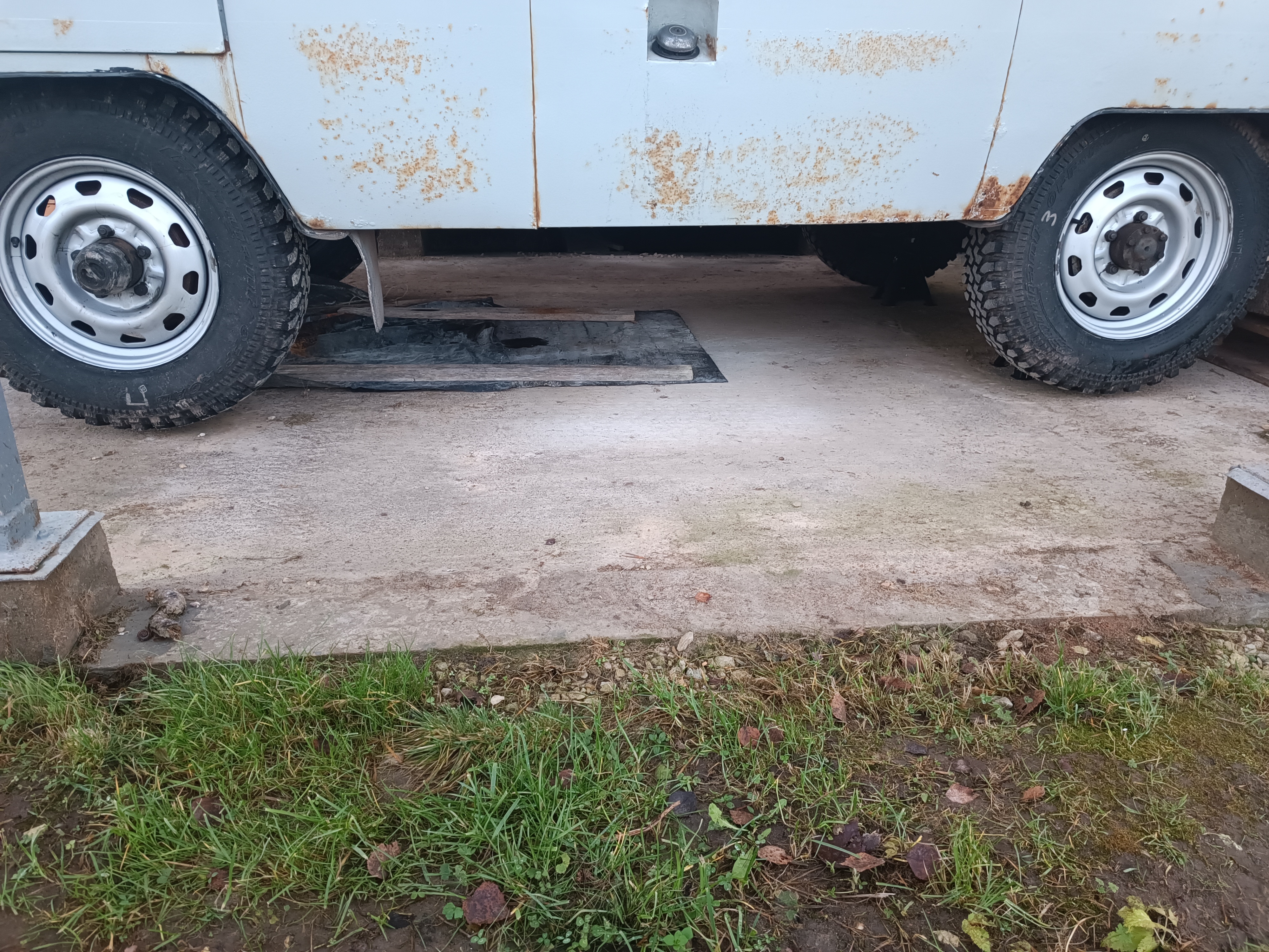

Высоко не поднимал. Смысла нет. Только чтоб колеса оторвались от земли. Так-то практически и не видно что машина на подставках
Под мотор и коробку с раздаткой подстелил полиэтилен и рубероид. Потому как с уаза всегда что-то течет. И бороться с этими течами дело неблагодарное - проведенных работ на долго не хватает. Я конечно летом постараюсь там все внизу отмыть и устранить некоторые сопливости. Особенно хочется снять поддон и посмотреть в лицо маслонасосу. Потому как на холодную давить он должен больше - но это уже летом, когда станет тепло.
В таком виде
