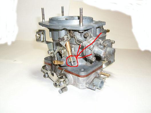

было почти такое же когда у амортизатора подсоса оборвало нижнее кольцо
