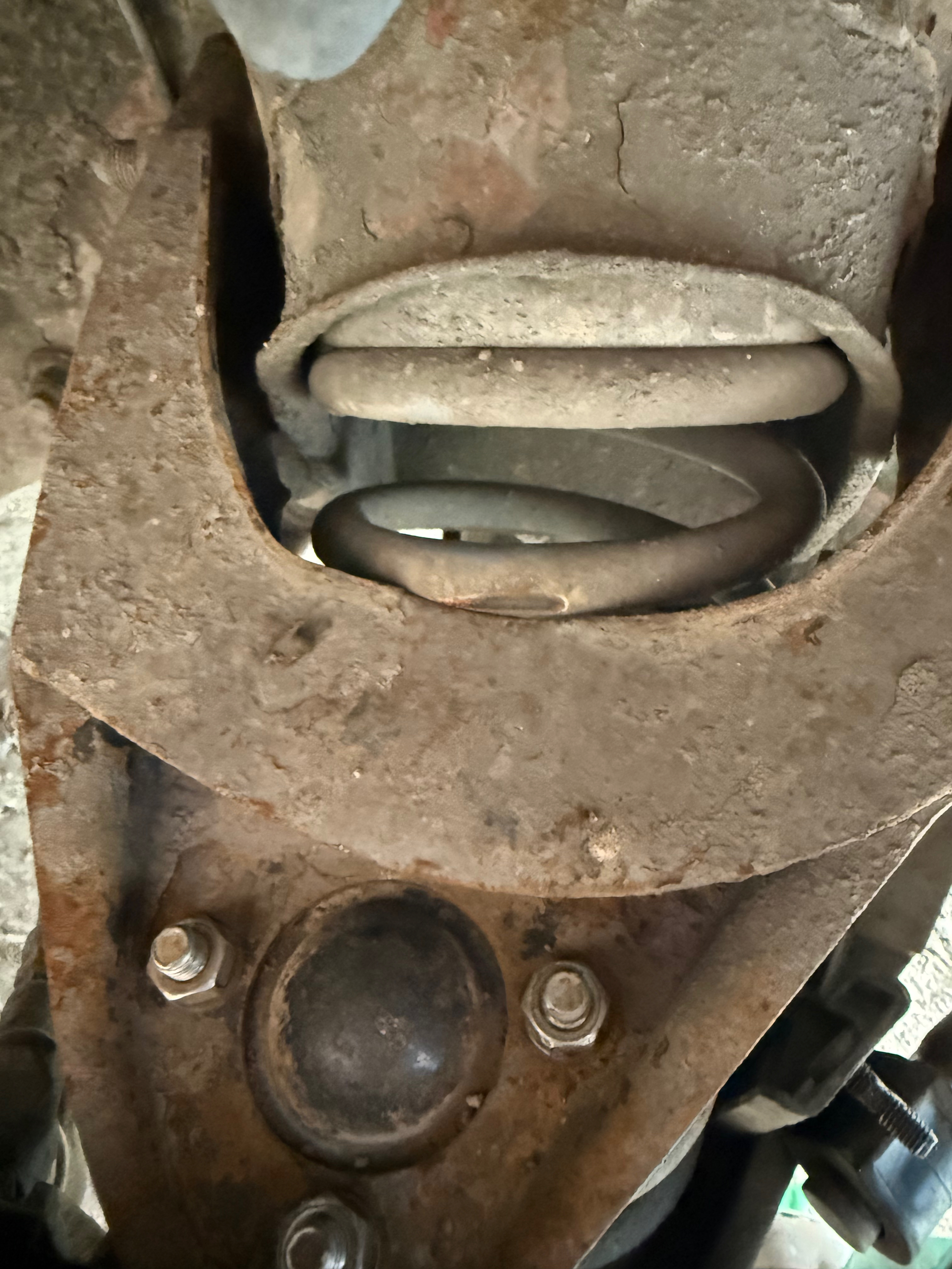

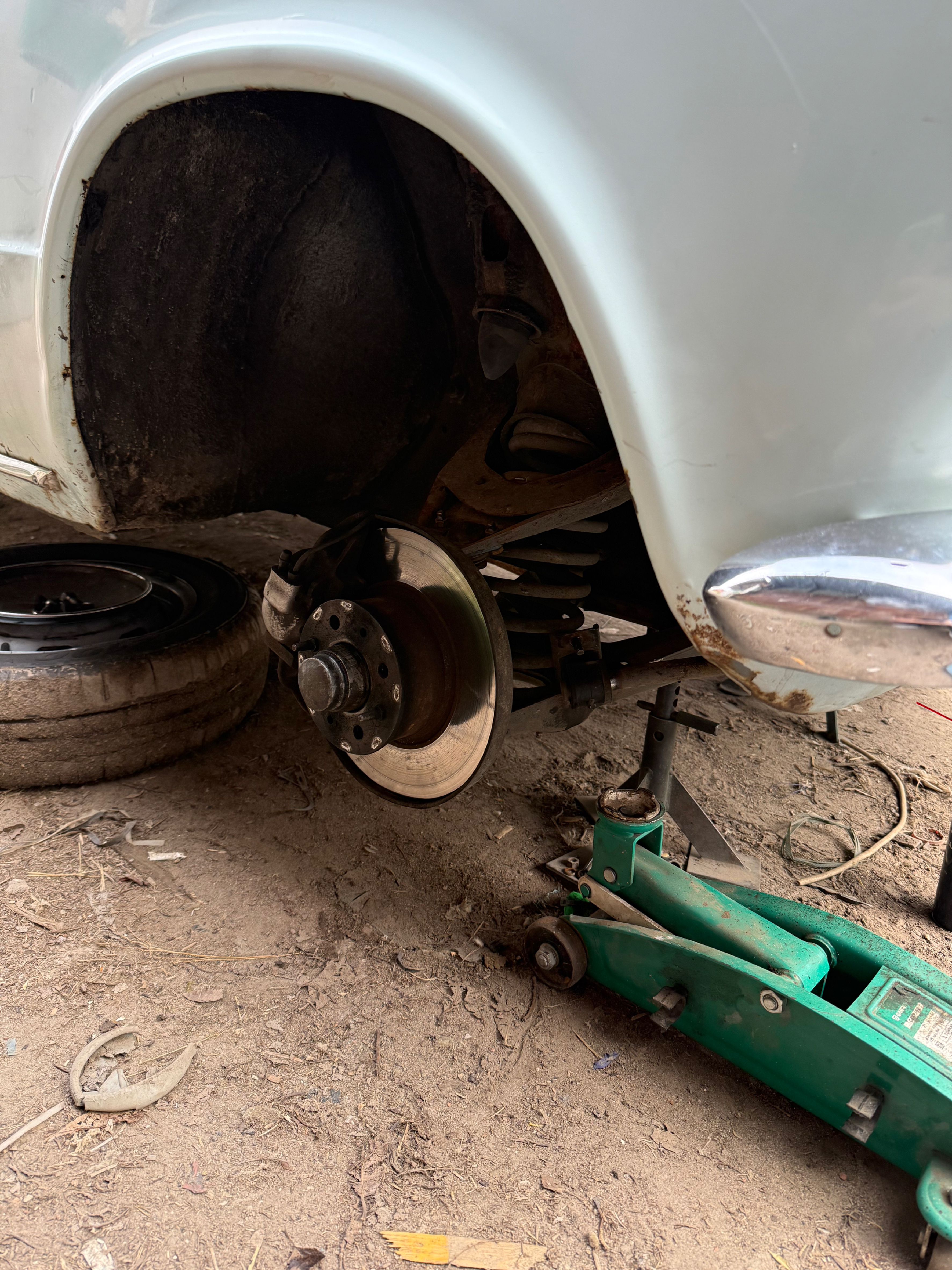

Процесс снятия передней пружины
Нива пружина толще стоковой и по этому трется о рычаг. фиксится выпиливаем этой части рычага )

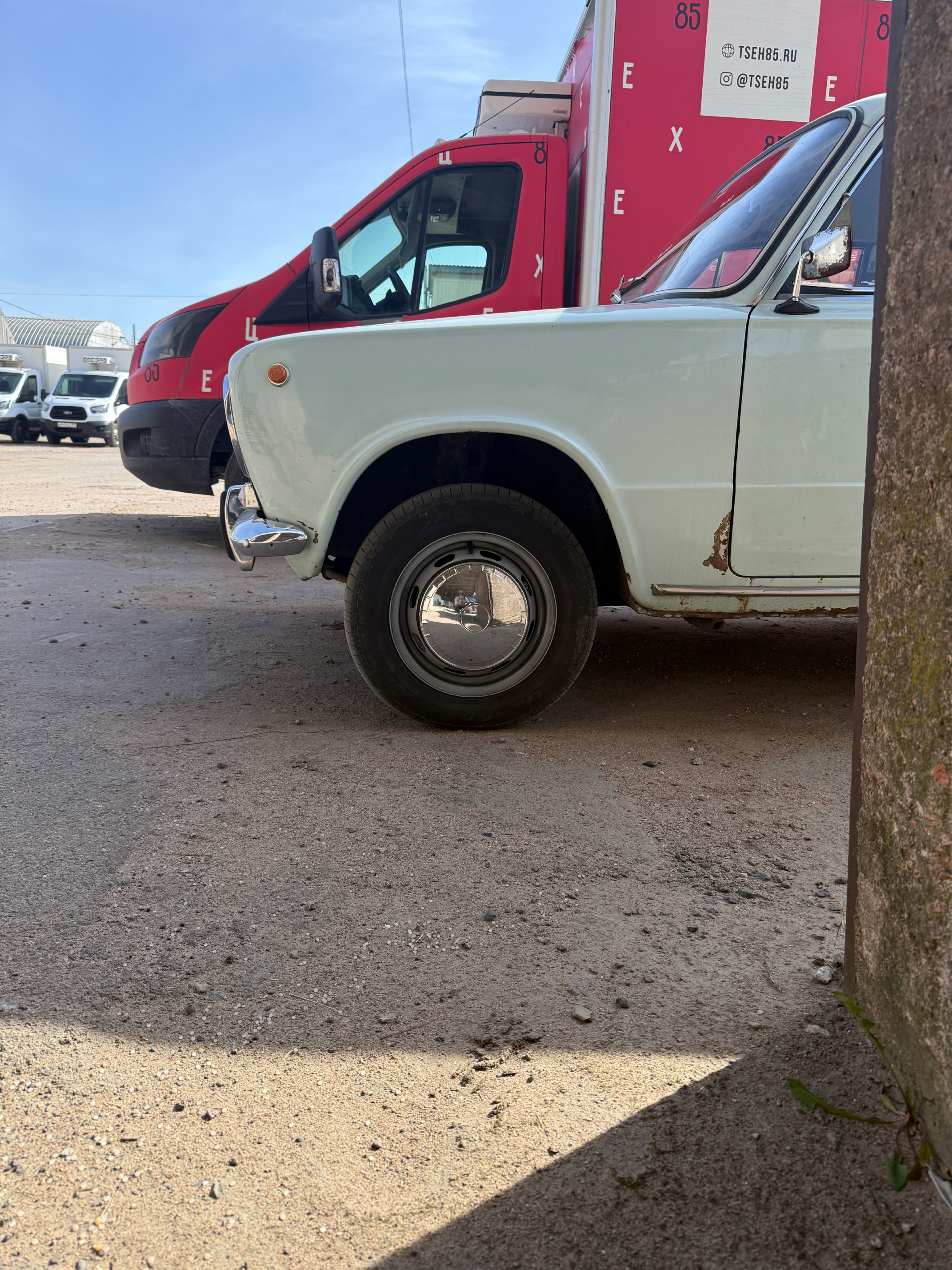

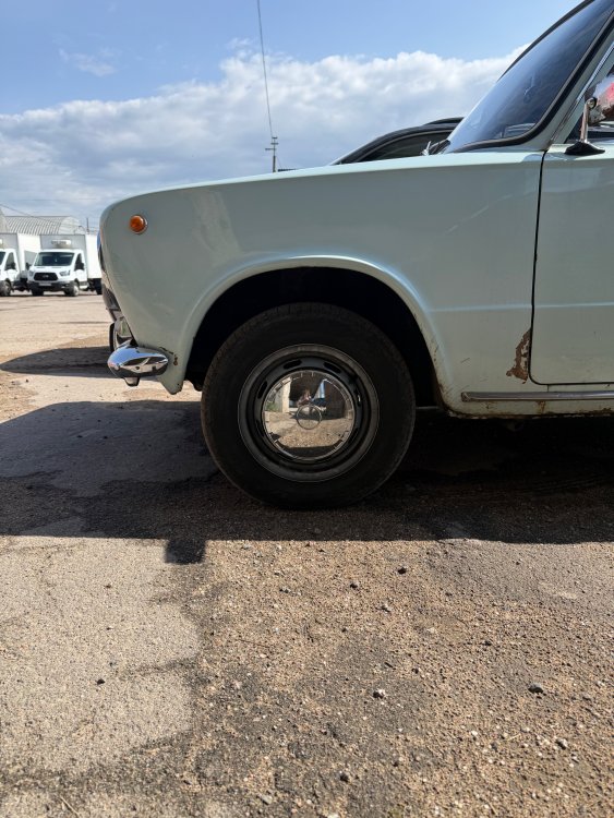

К чему все это привело

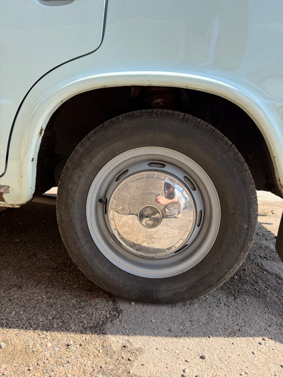

Мой джип стал больше походить на седан. Основная проблема закидывания жопы ушла. Посадка выровнялась, и порог теперь параллельно земле. В повороте машина поворачивает и не наравитсься выкинуть меня из кресла. На литейном мосту, на стыках, жопа не как кузнечек теперь. В общем, все как я хотел. После запила были сомнения, что высоковаты, но, проехавшись, пружины подсели, и все стало более менее как в моих представлениях. Рычаг стал более параллелен земле.  Для больше собранности жопы, в планах поставить задний стаб и поменять аморты вкруг, но это уже будет в другой ветке. Колесо 13 ушастый штамп на разине 165/70R13

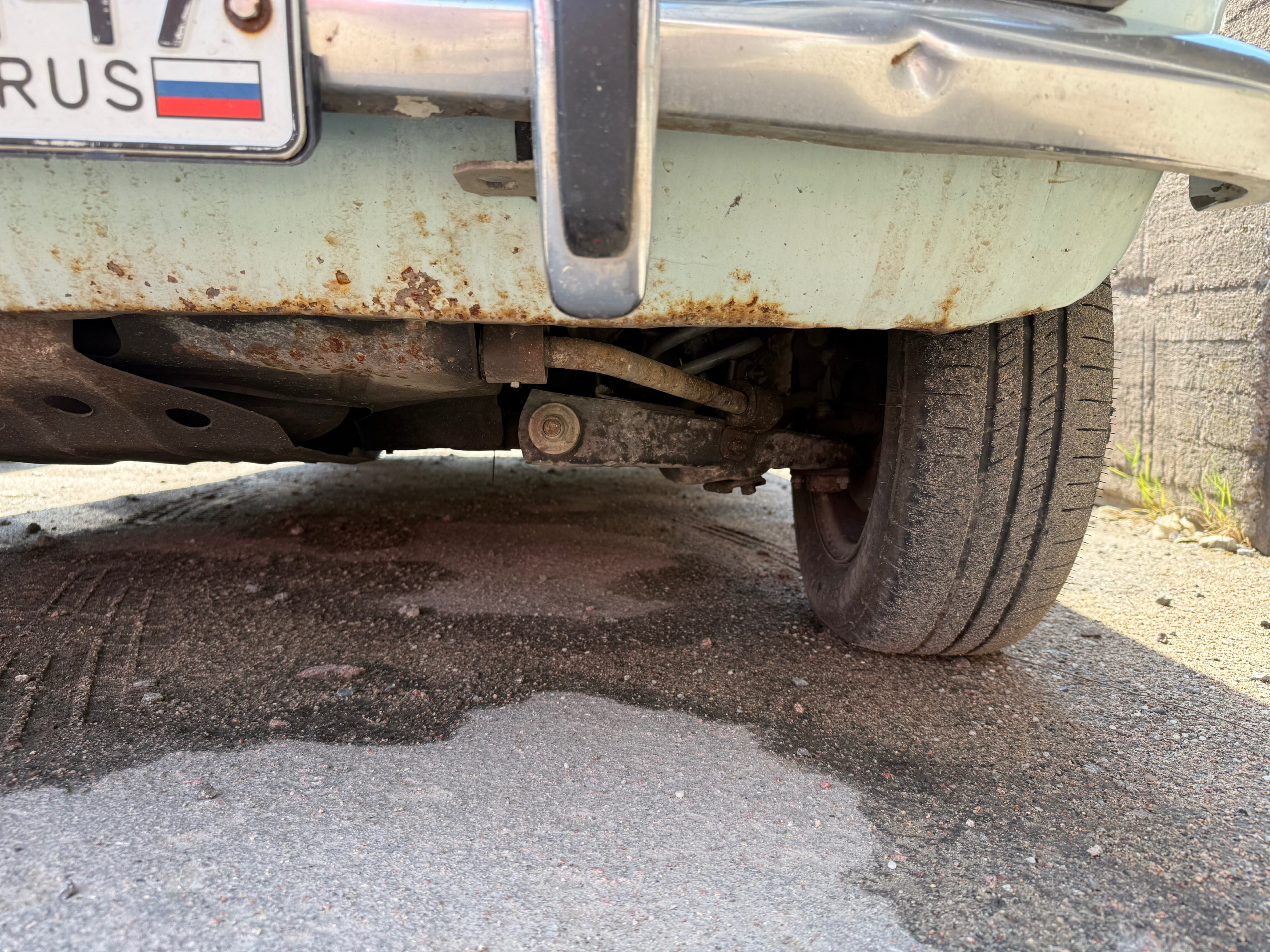

как встал рычаг
было
Стало
как село заднее колесо
