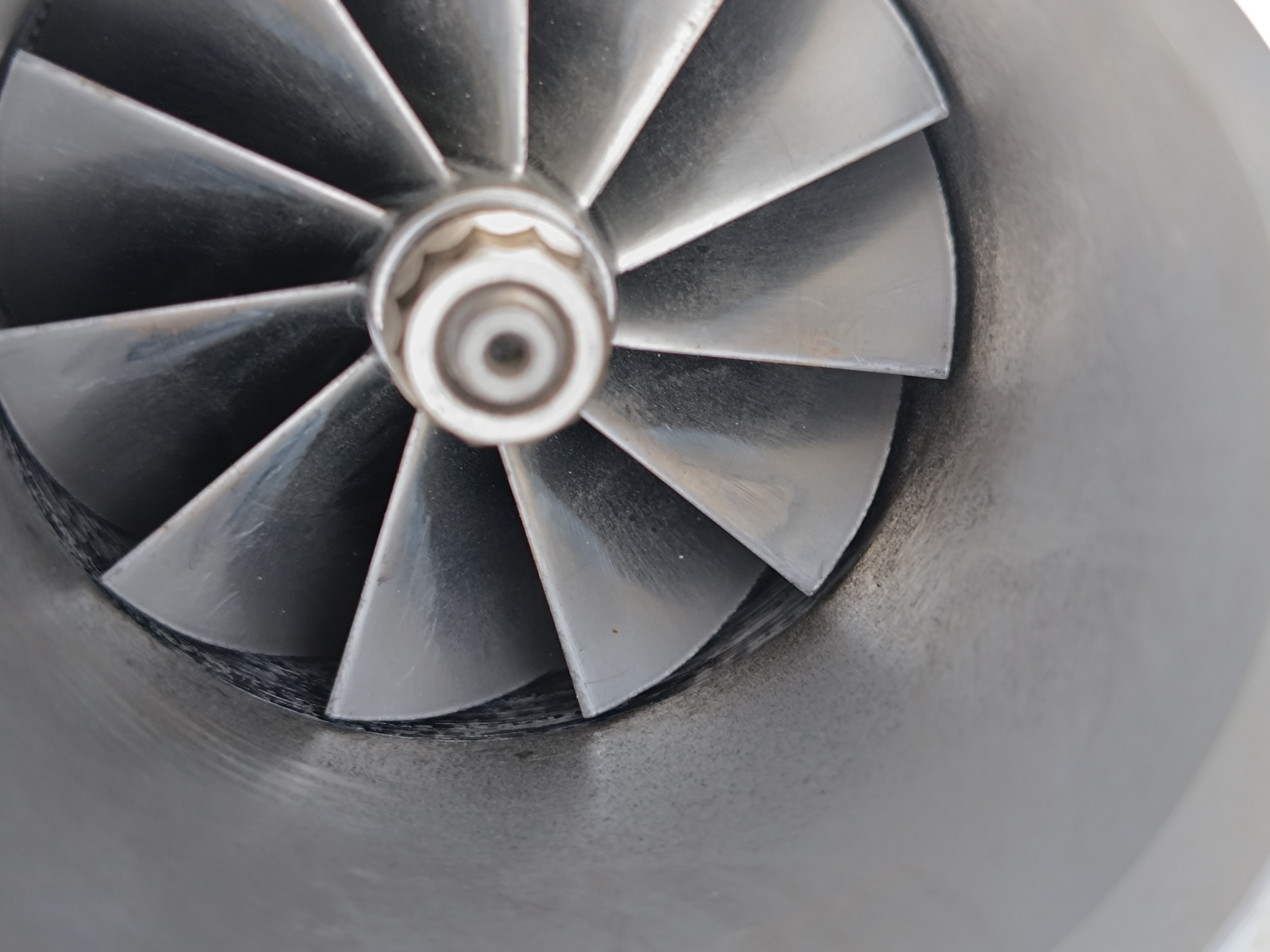

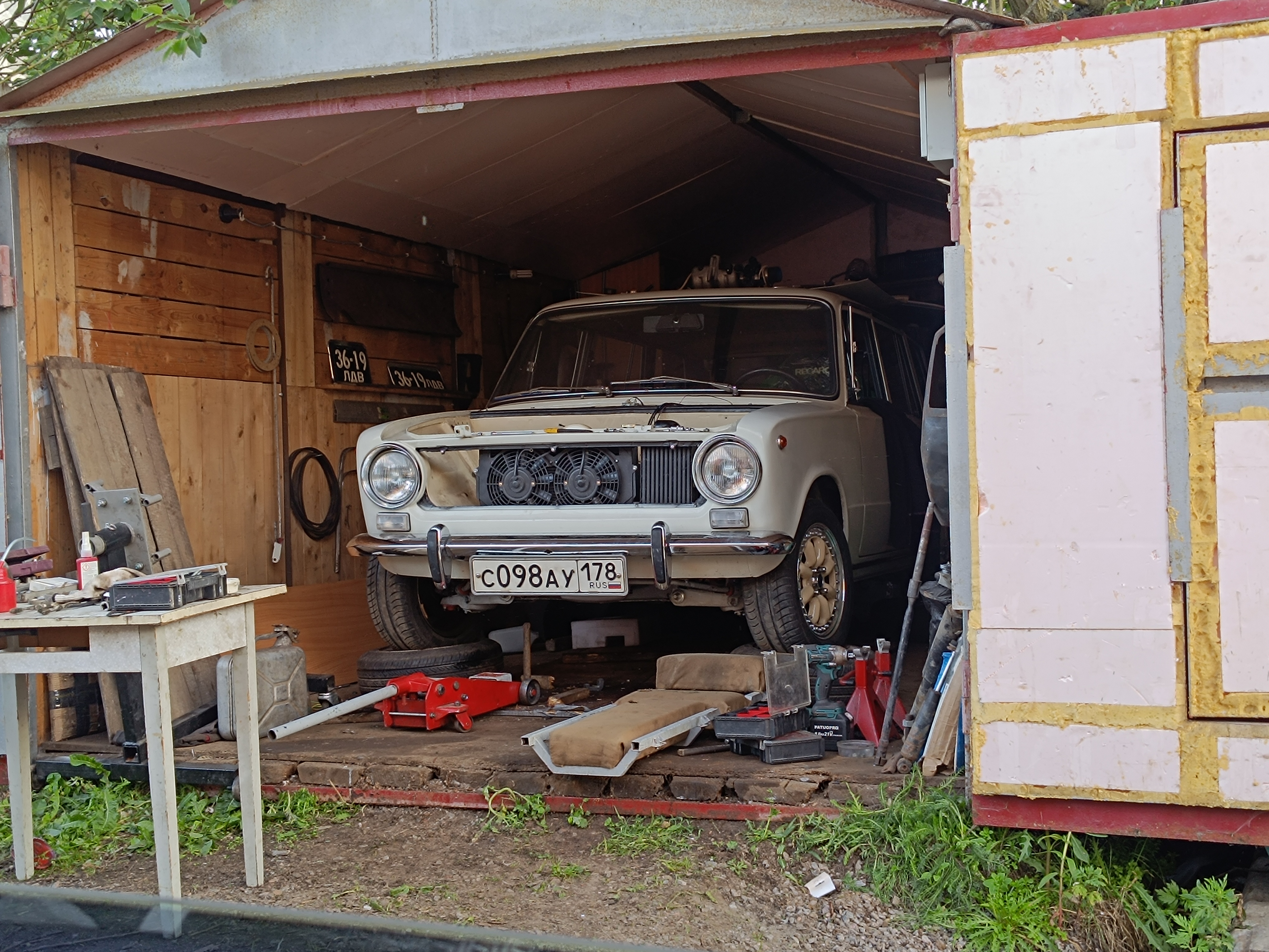

Утром второго дня встал пораньше, слил синтек - представлявший из себя сгоревшую гычу чёрного цвета. Скинул клапанку - ничего особенного там не найдя, заправил бардаль лежавший на пост-обкатку и поехал в Сосново через TDG, Взял у @павлик свечи по дороге; попутно, на слух, выявили задевание крыльчаткой корпуса турбины и окончательно потеряв настроение - поковылял в город С. Залился на вьезде хай октаном (95), и сдался настройщику.
Свечи стали делать спаркинги когда надло и буст стал расти, не понимаю как произошло что мы стали катать 1.2 бара избытка, но то что мотор начал дымить в сапун стоя обочине и сделал кляксы на капоте помню хорошо. А гремел он если не так же как на синтеке - то чуть поменьше, так что когда мне сказали что перегородкам на поршнях финита - я даже не расстроился, уже особо не было куда.

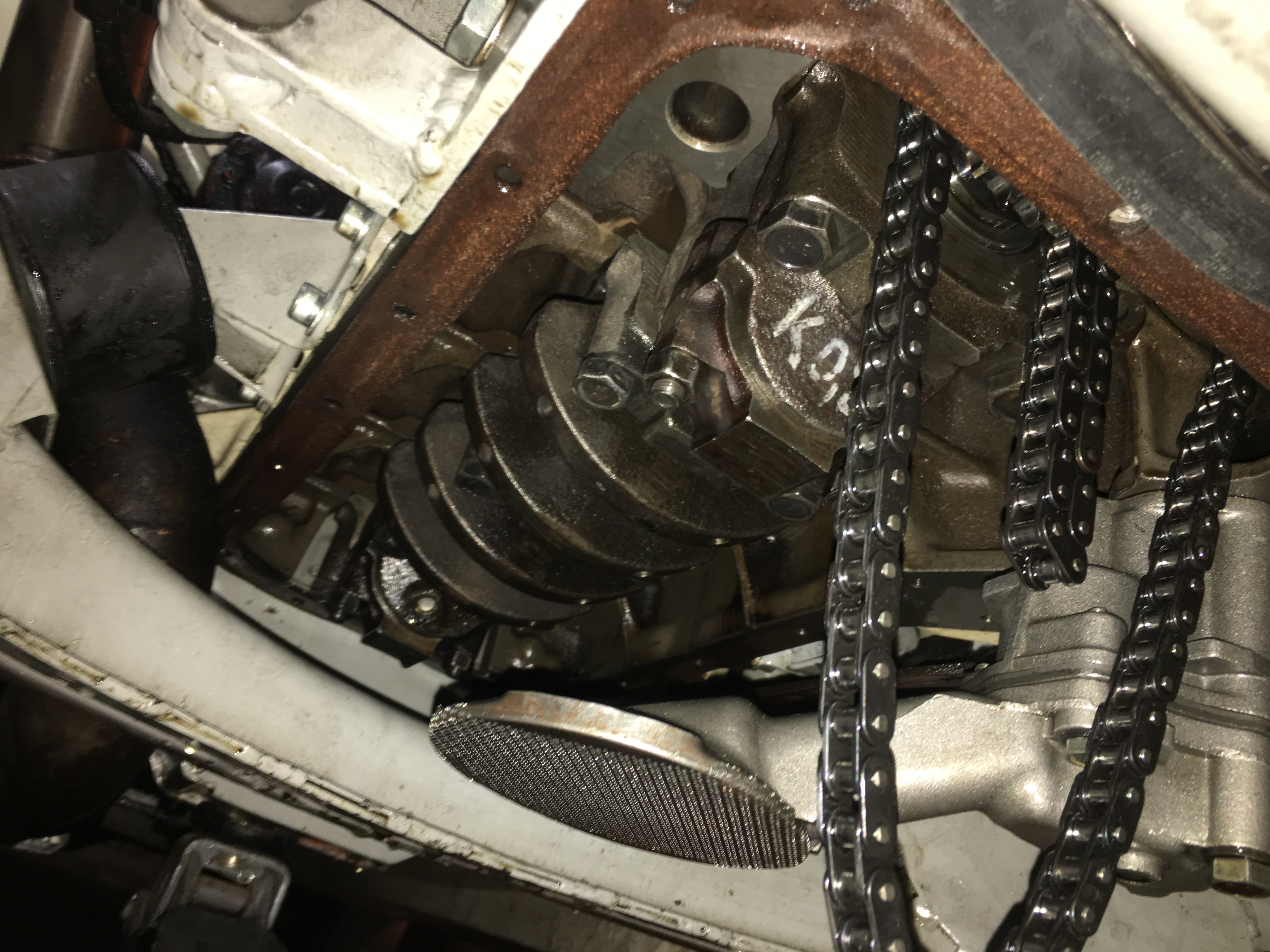

IMG_20250422_163946.thumb.jpg.b9078d964aad5ba06eead0185ebcc231.jpgIMG_20250422_172231.thumb.jpg.c2930f700120a4a526da76b61f879946.jpgIMG_20250422_174725.thumb.jpg.cc2f2103be1427234708f740646dbb8c.jpg Соорудили импровизированную маслопомойку и на этом попрощались..
Ехал стучал, дымил - особенно на бусте. Когда становилось не выносимо плестись 90, выкручивал 4.44 в отсечку и дальше ждал конца шоссе, заехал к админу прокатить его на остатках мотора, да присесть на уши со своими переживаниями. И дальше через центр (Петроградку) - на базу.

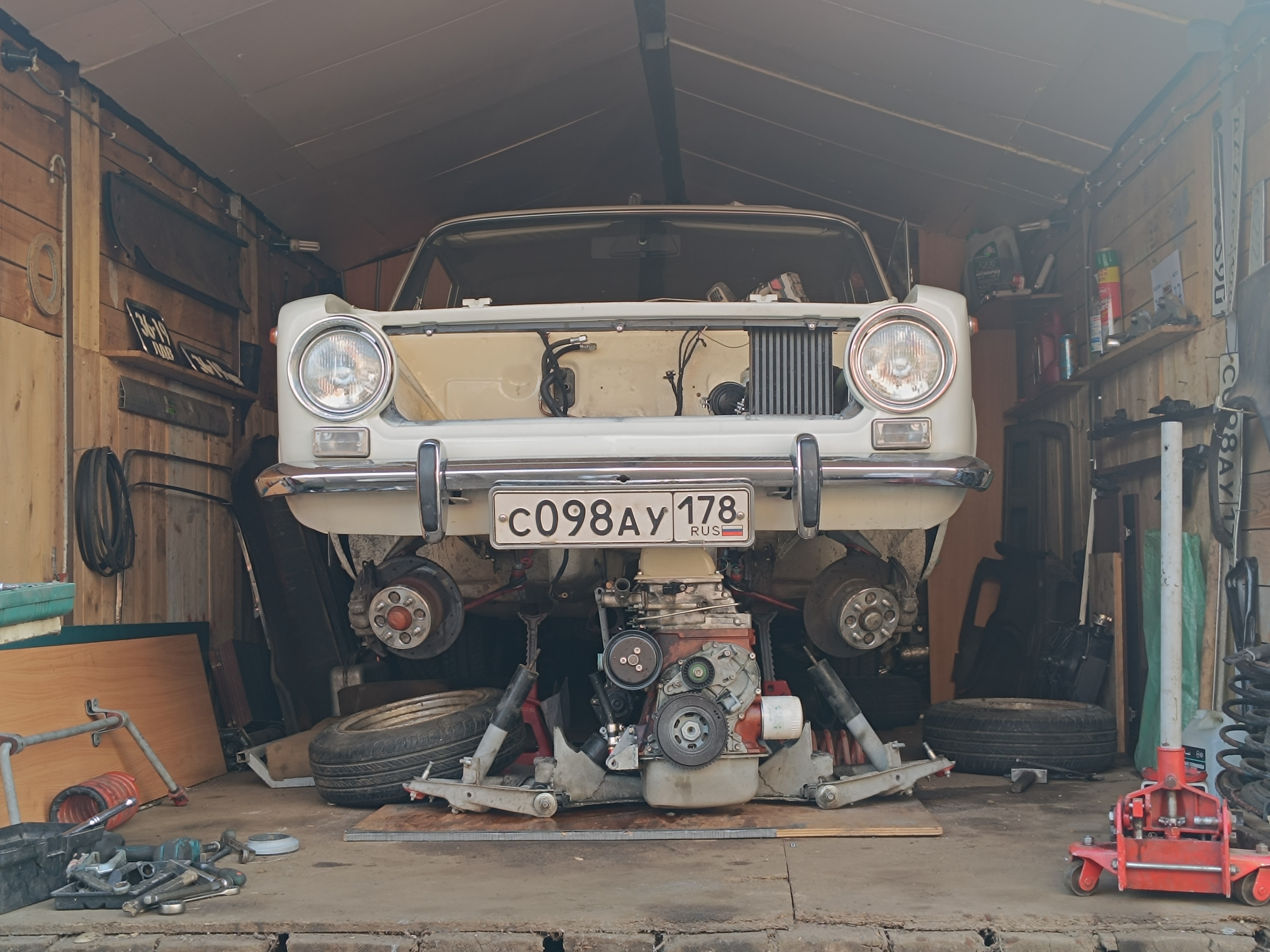

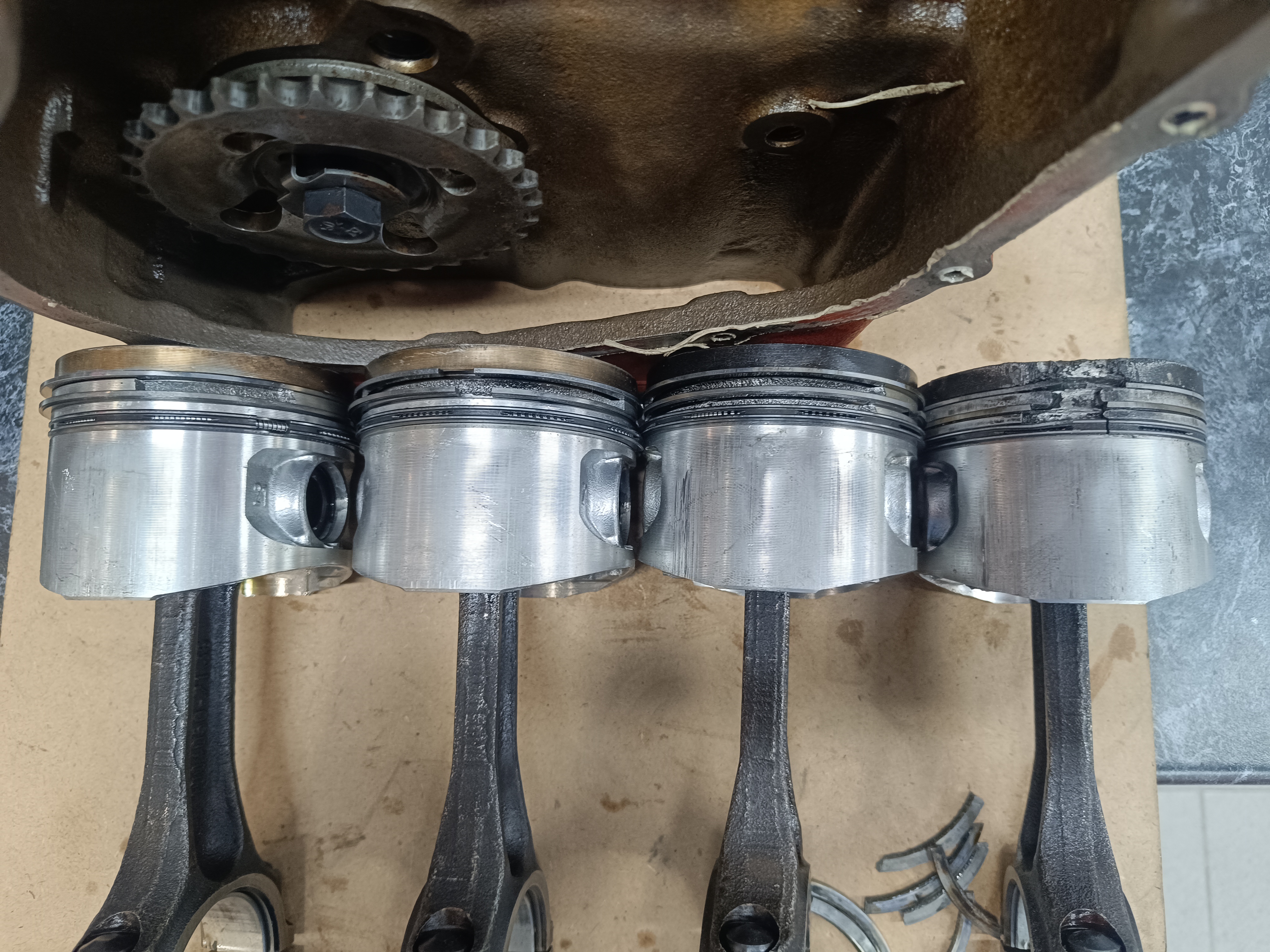

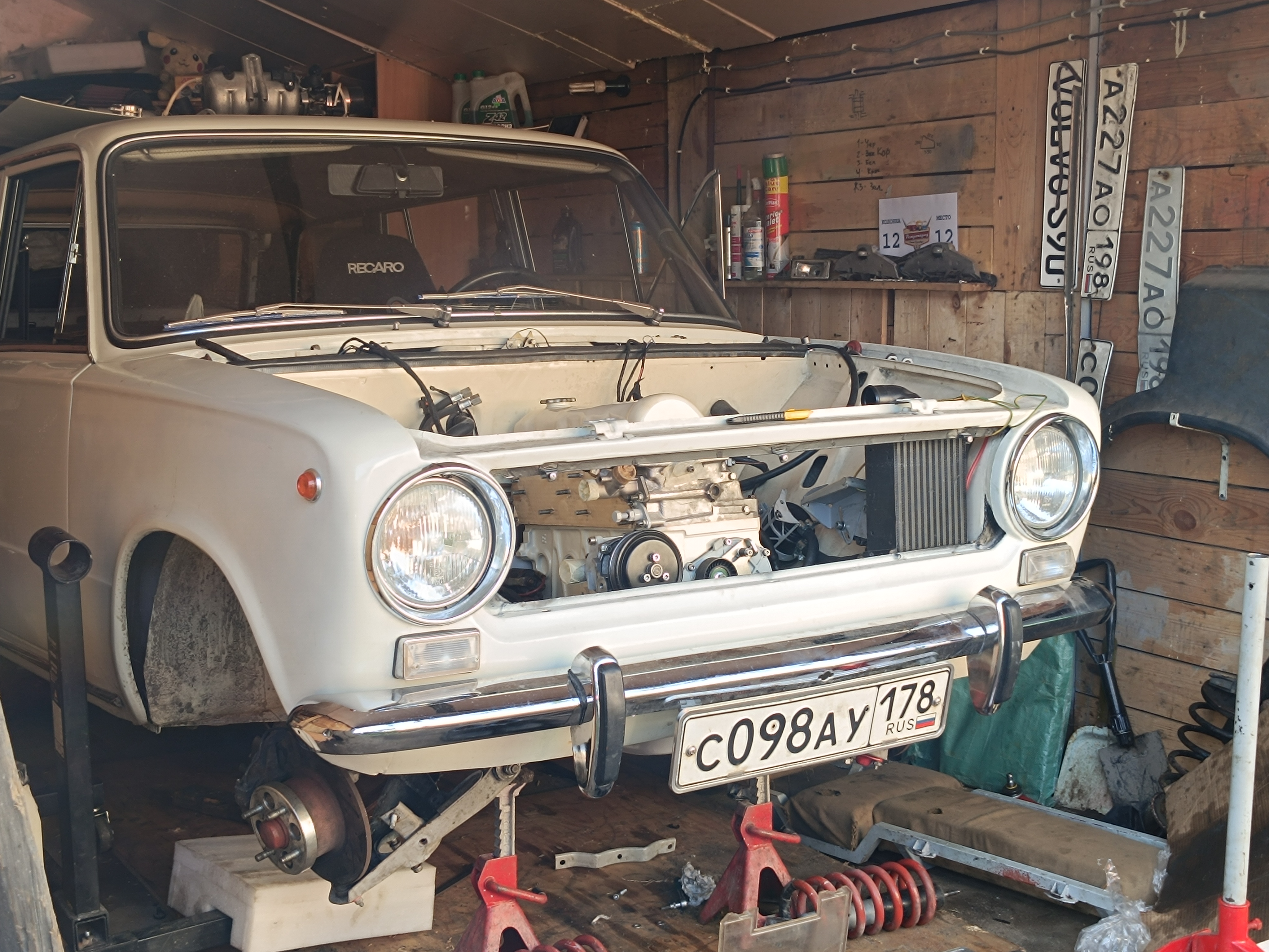

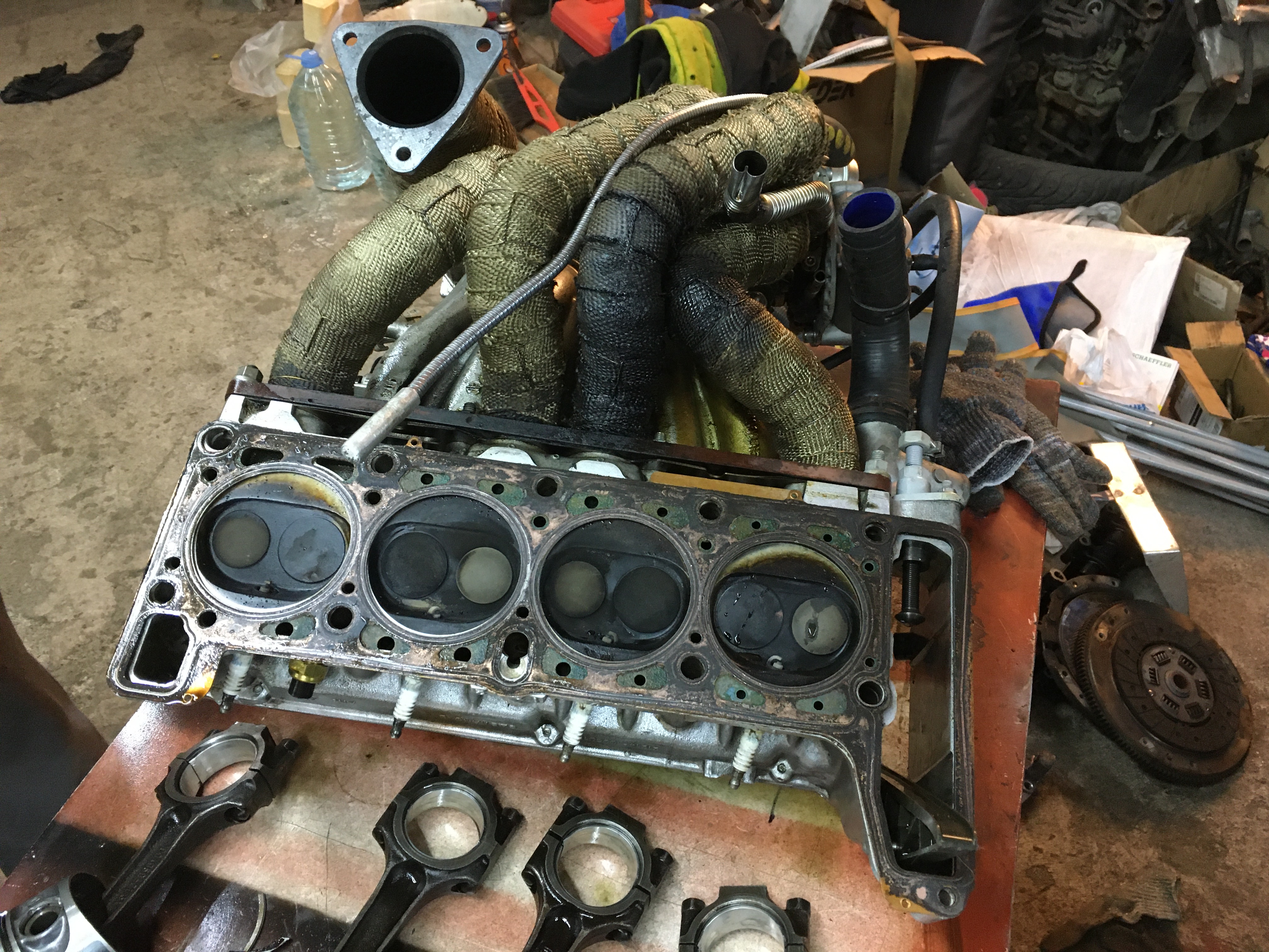

Около недели катался в гараж и обратно на дым машине, что меня в принципе устраивало как хоть какой то результат, и как решил что хватит и пора прятать на склад и разбирать - прям перед гаражом, застучало уже чем то похуже. Заглушил, разобрал бардак в гараже, вызвал @Pedro на подмогу и на въезде в гараж уже сдохло так что перестало запускаться. Благо народу было много, затолкали.IMG_20250428_1520162.thumb.jpg.445dd3fef96603336103e46d8cf4a5e1.jpg

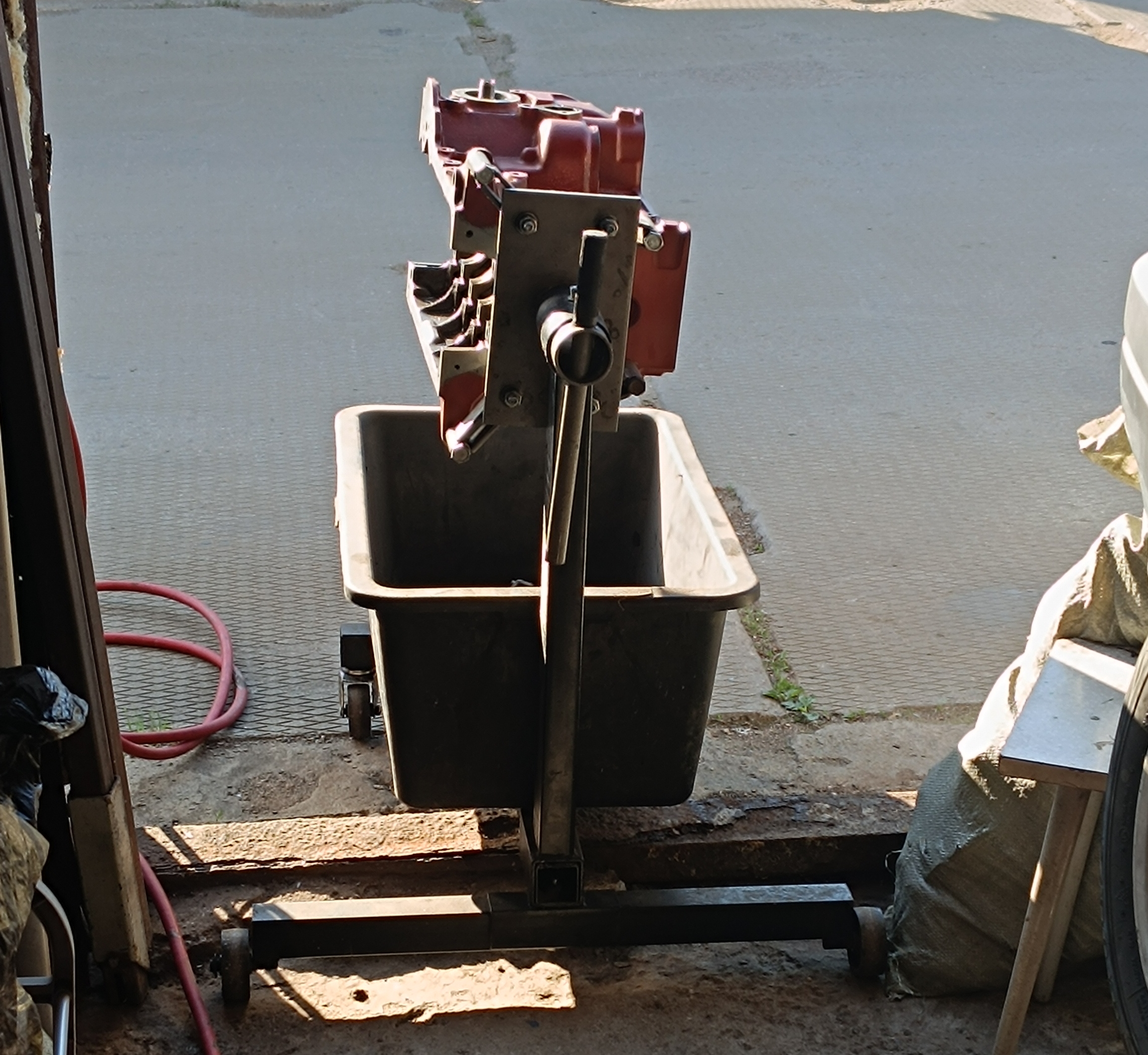

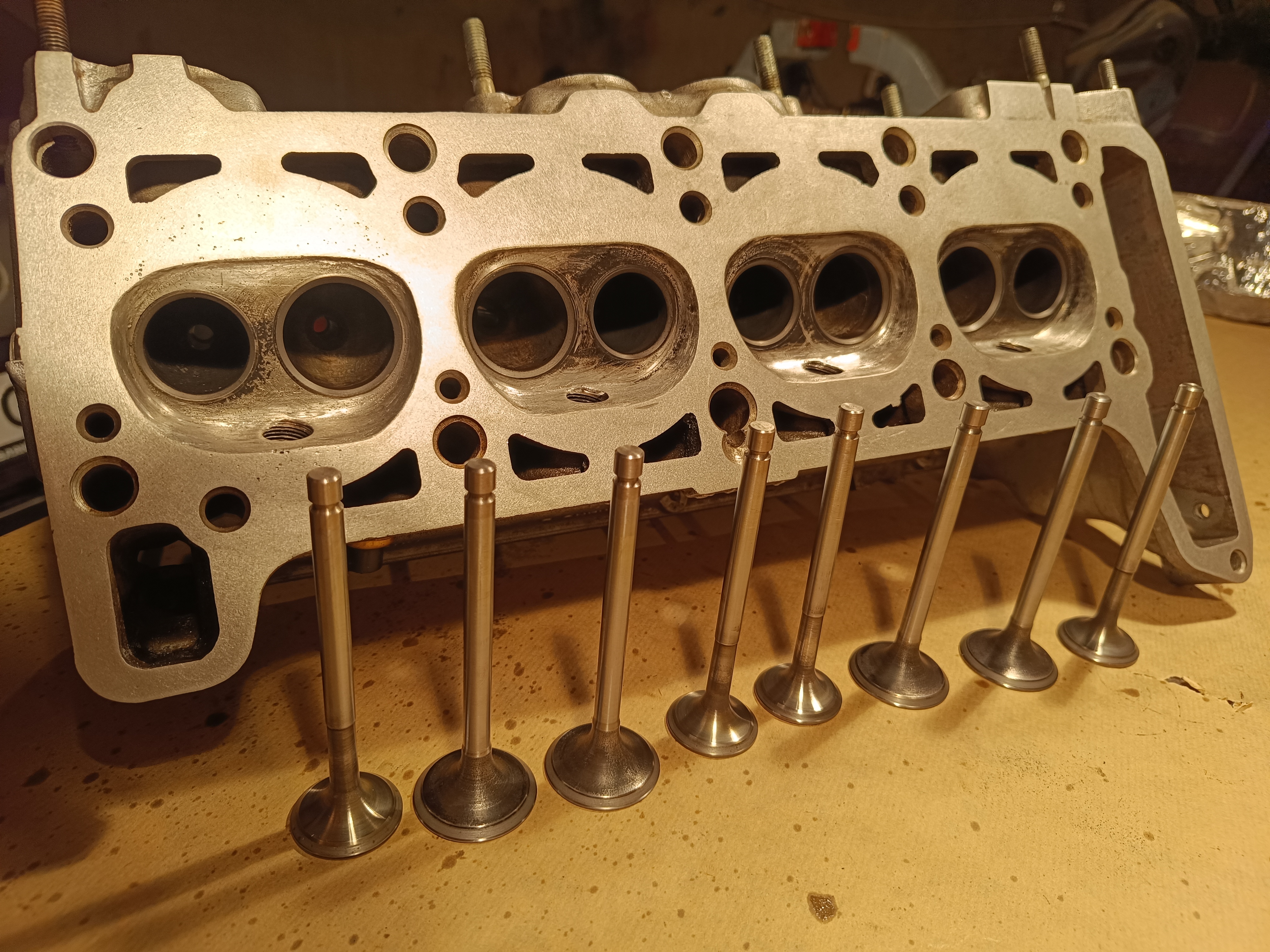

Как нашлось время и силы, привёз инструменты и раскидал.. IMG_20250428_195519.thumb.jpg.b890e935e372113672661f06ef2a64df.jpgIMG_20250502_165014.thumb.jpg.b0fdaf7413d63f16ce06255bc6f19fd2.jpg

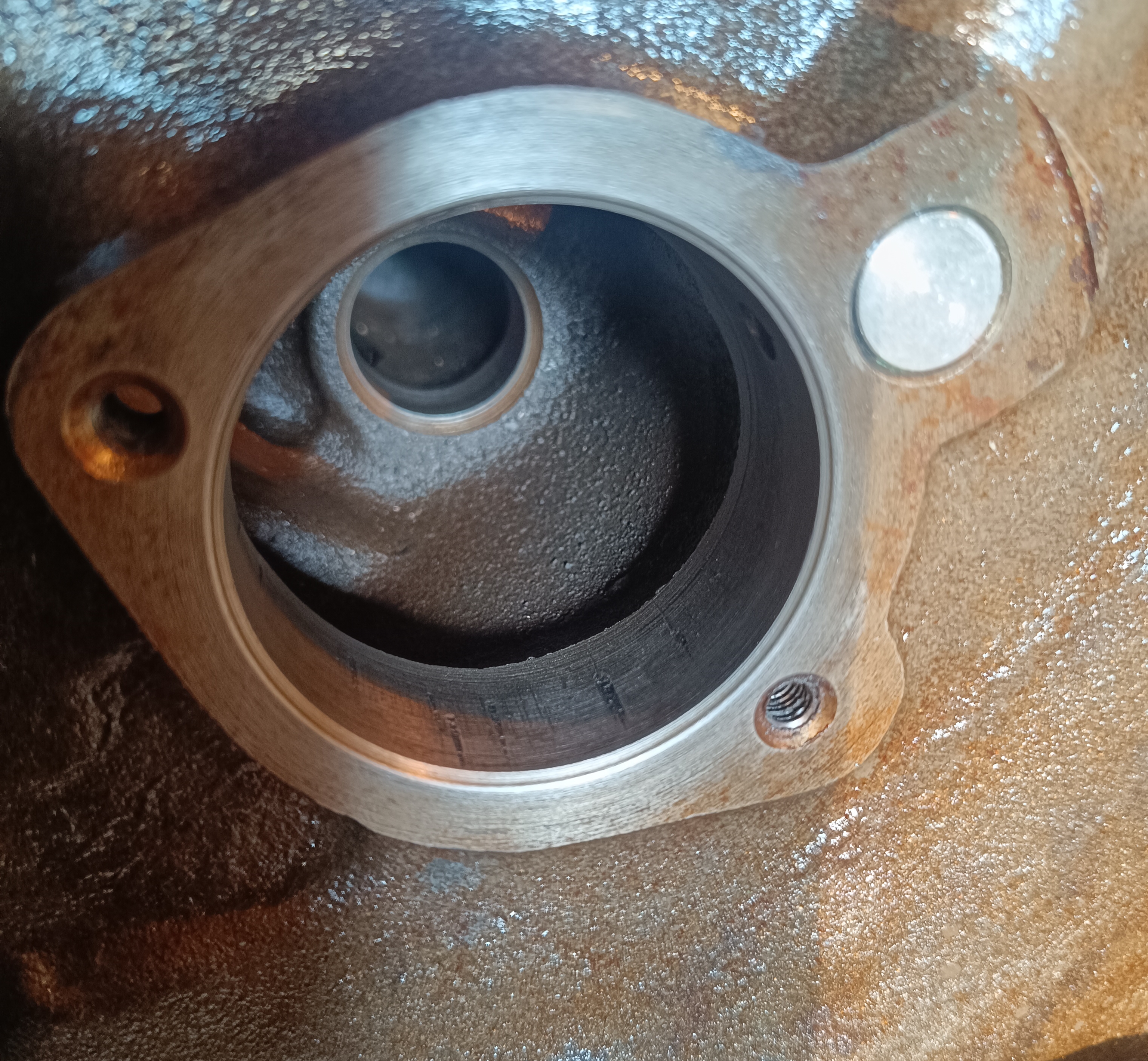

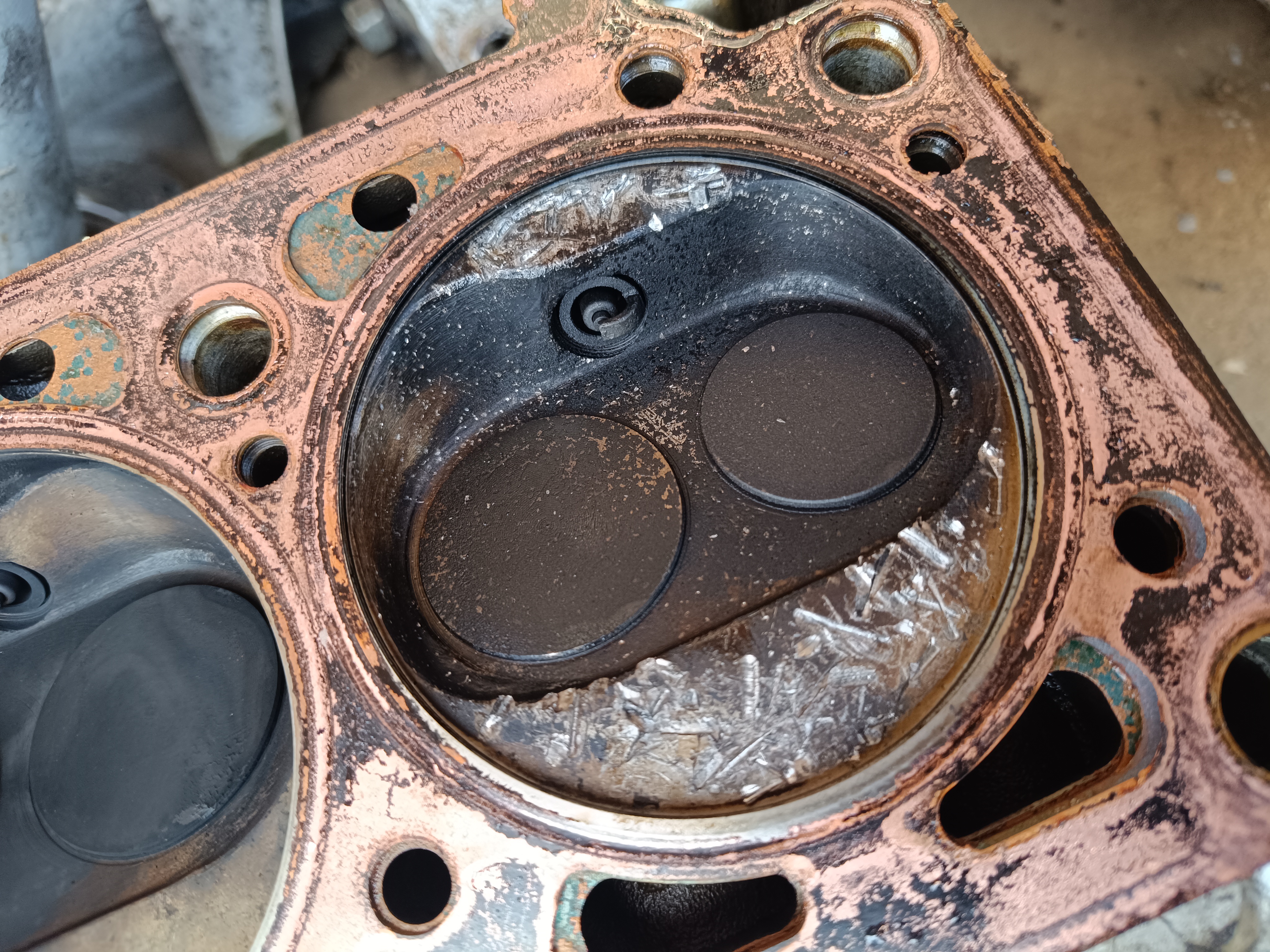

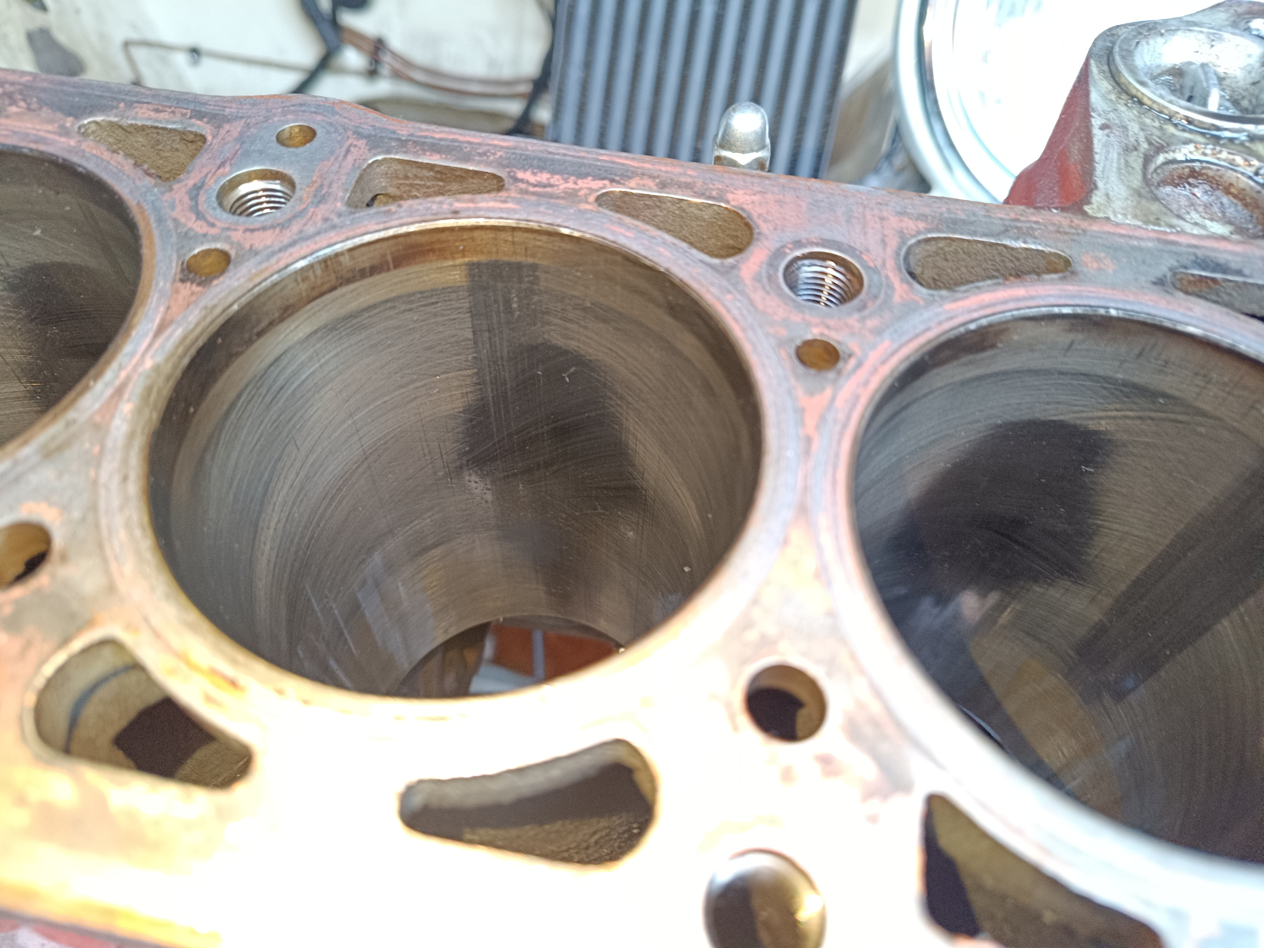

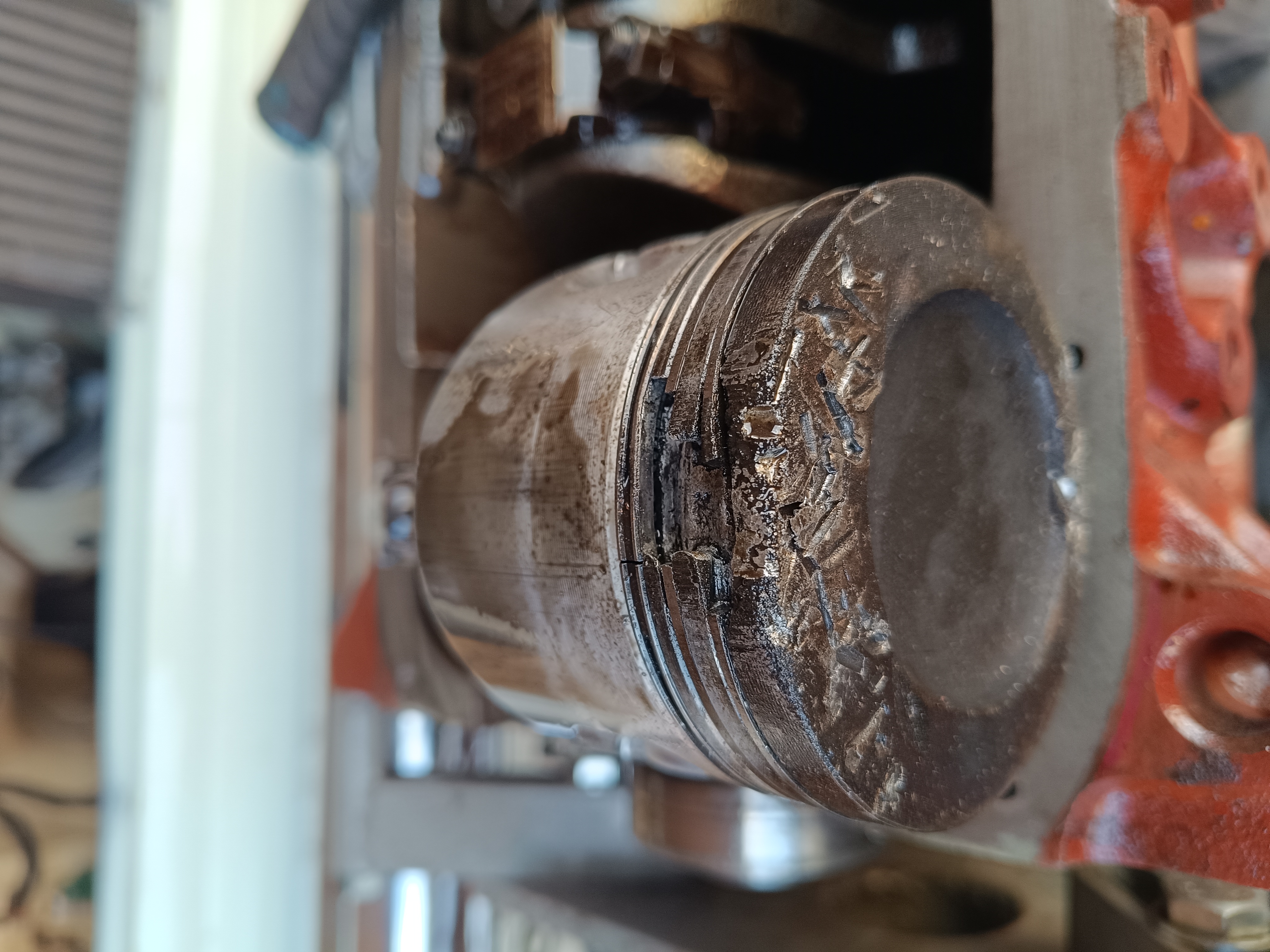

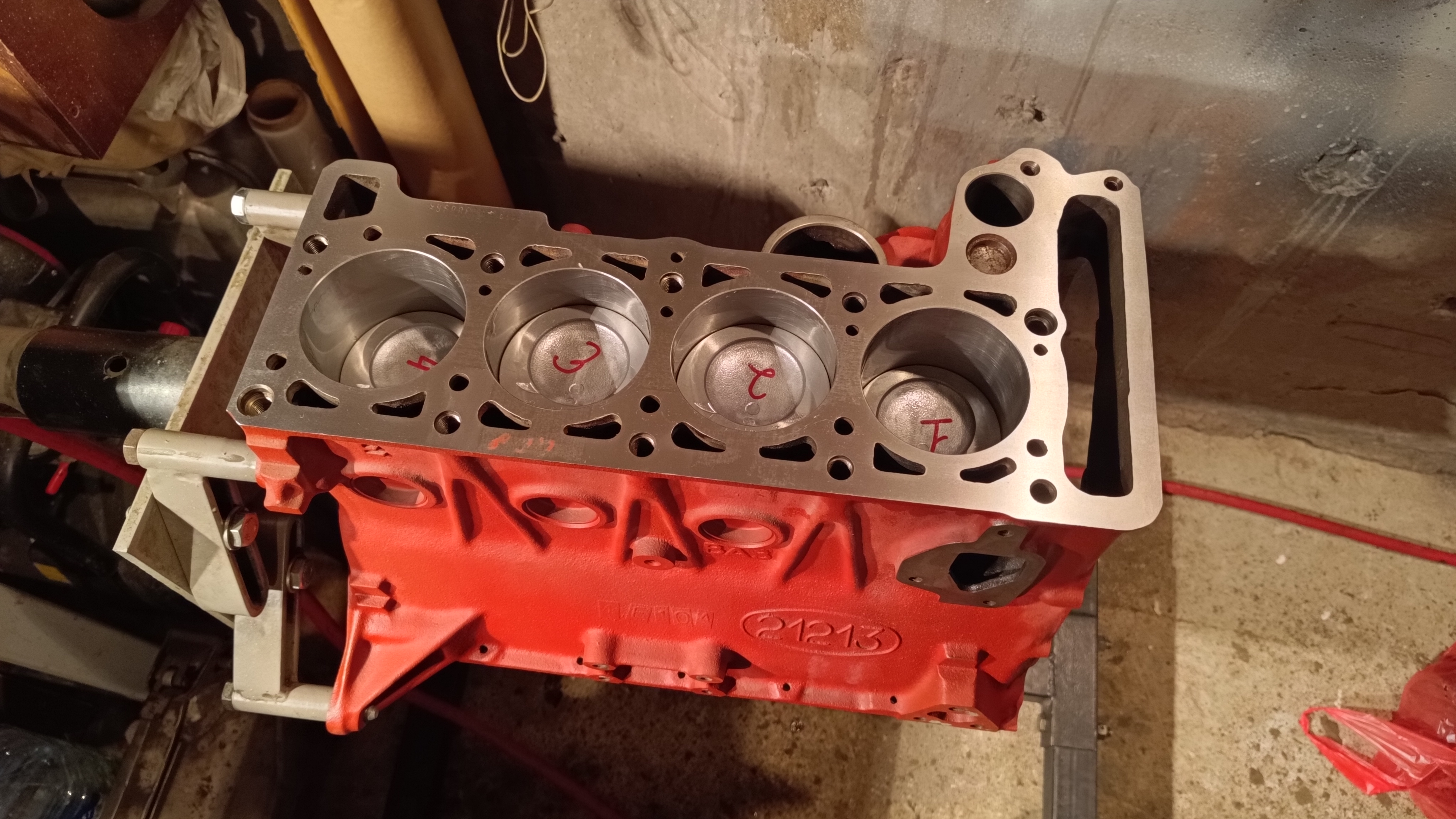

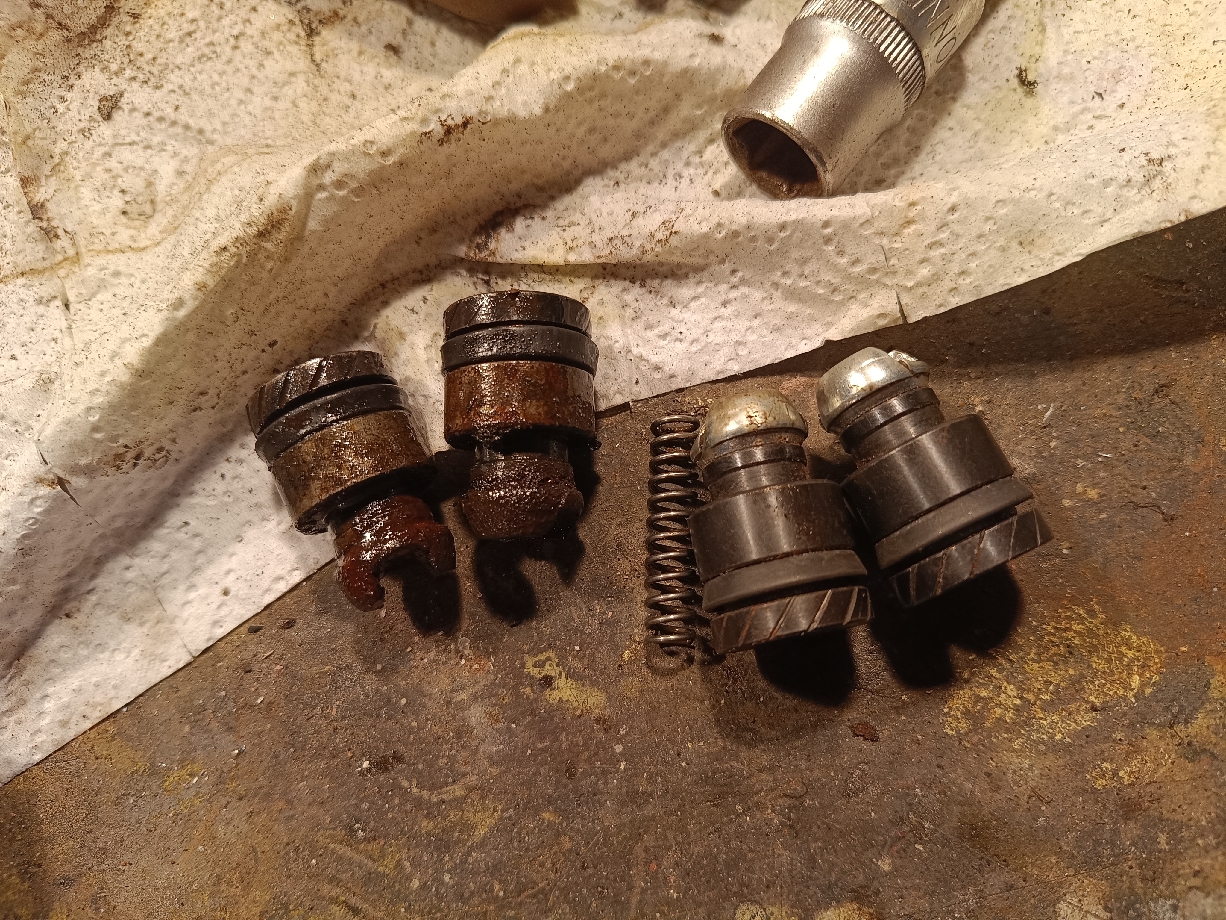

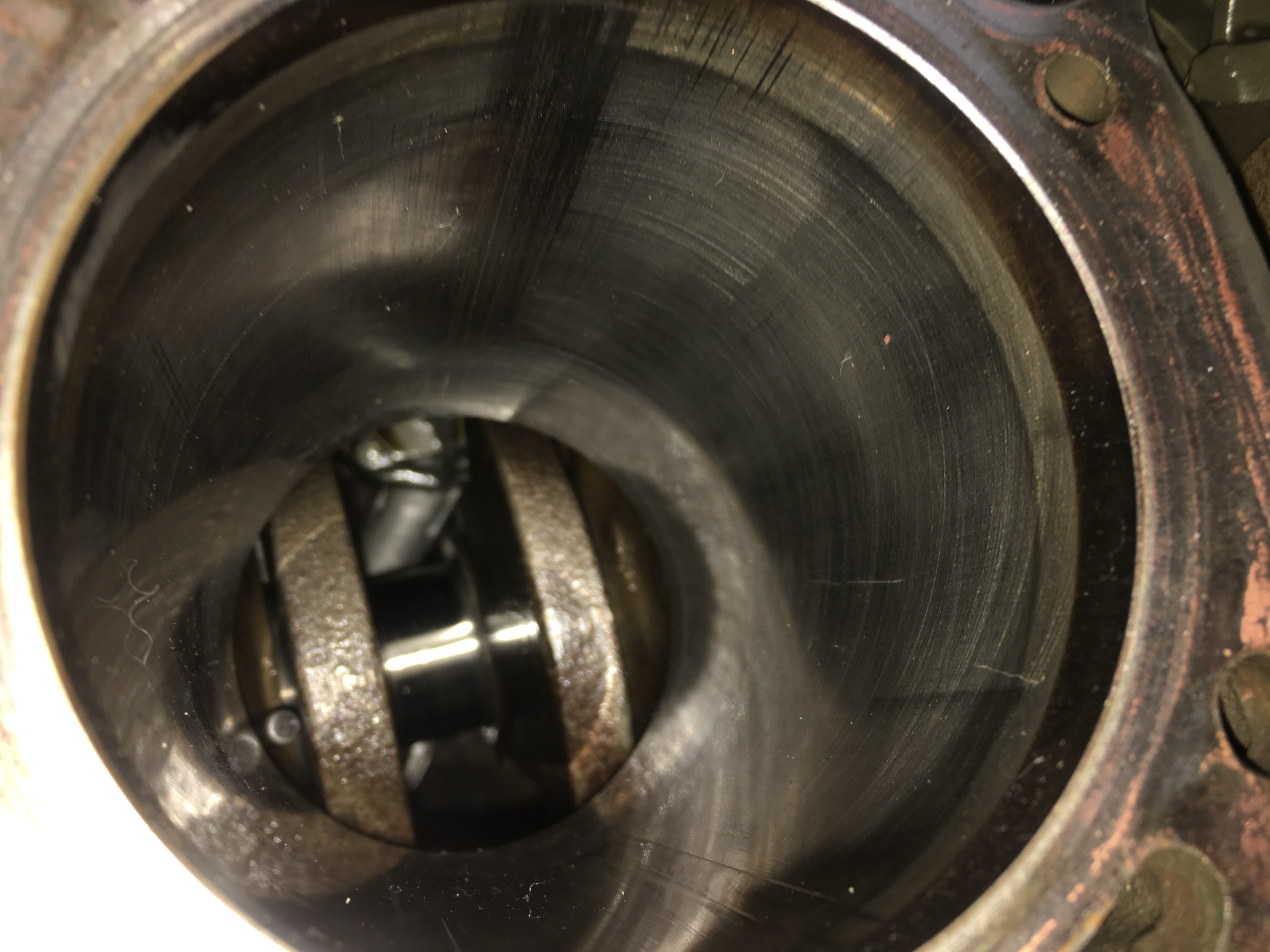

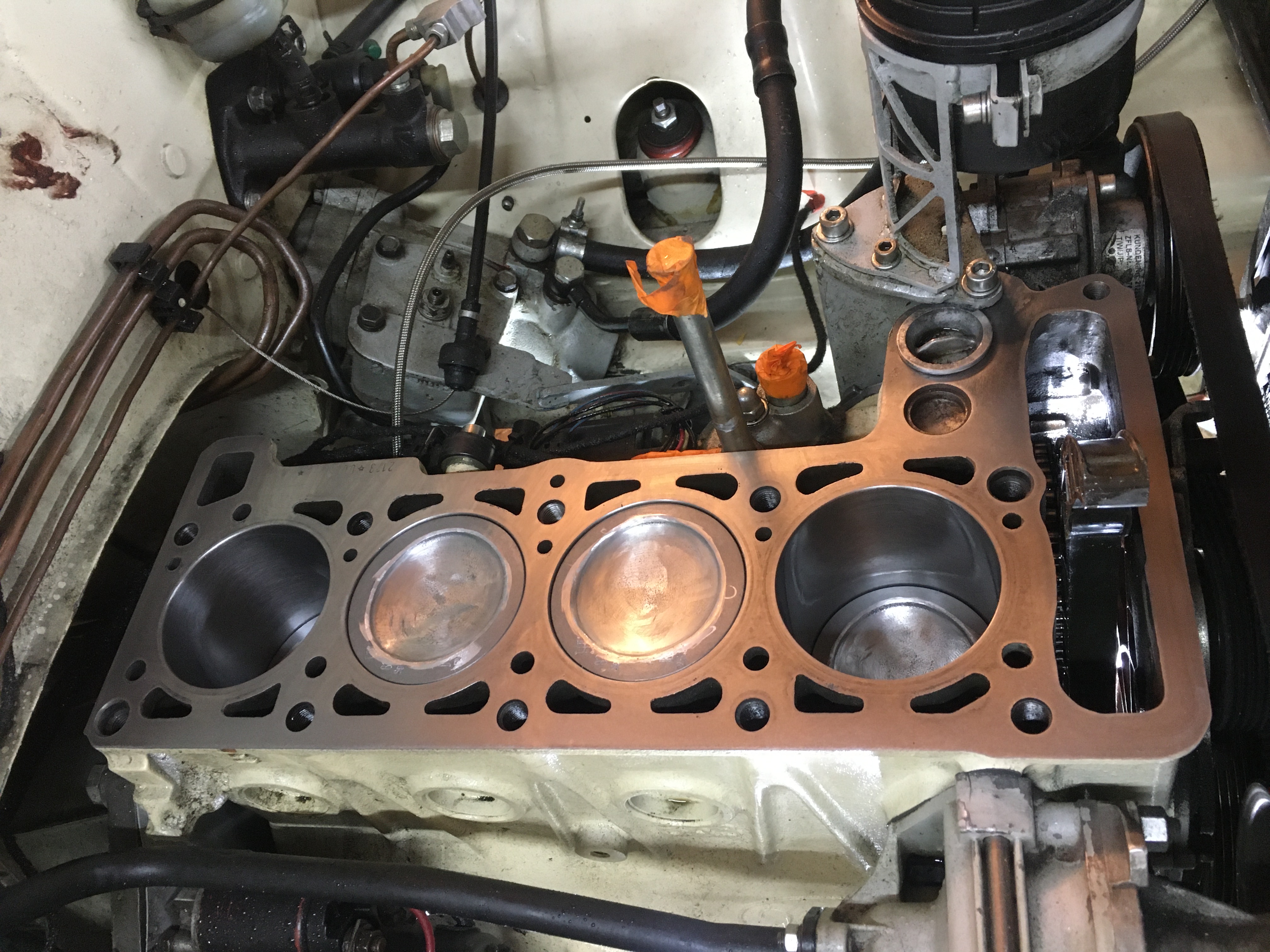

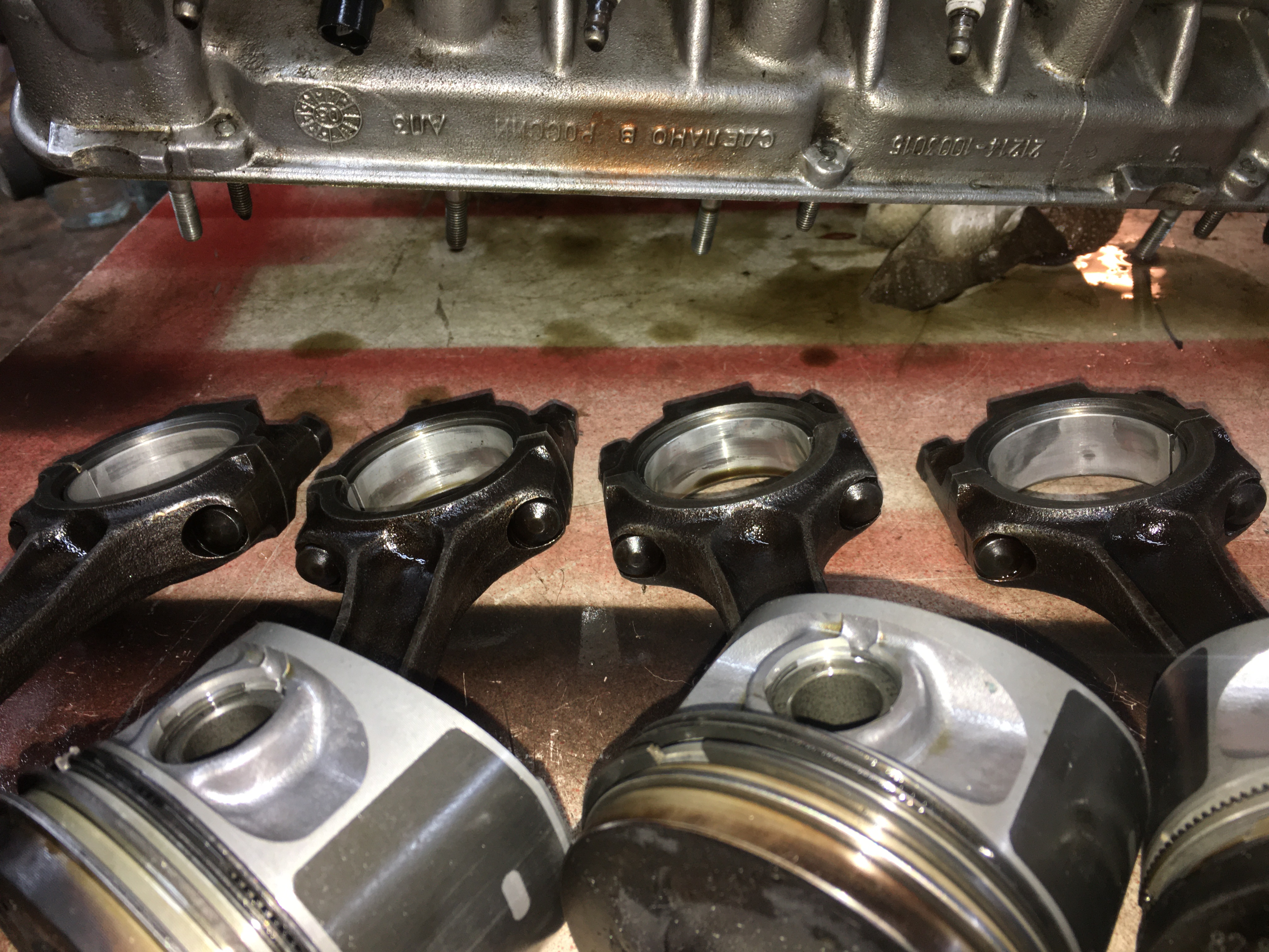

Как оказалось, четвёртый цилиндр настолько поплыл что осколки кольца прилетели через колектор в первый и застряли между седлом и клапаном. Поэтому на компрессии в двух средних цилиндрах она уже и сдалась на въезде.. Ну а результтат выбора поршней, масла и давления избытка, вотт:
IMG_20250502_180118.thumb.jpg.0162dcc2935bfdfff028424cd05f699f.jpgIMG_20250502_193414.thumb.jpg.95cc86f5111aae62e40c32cfe00bb7f5.jpgIMG_20250503_195908.thumb.jpg.1c3d55d8f3dbafec4170f3d9a08a755d.jpg

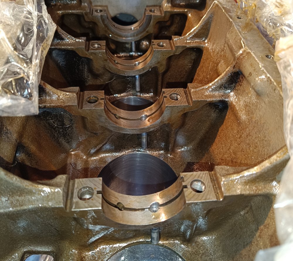

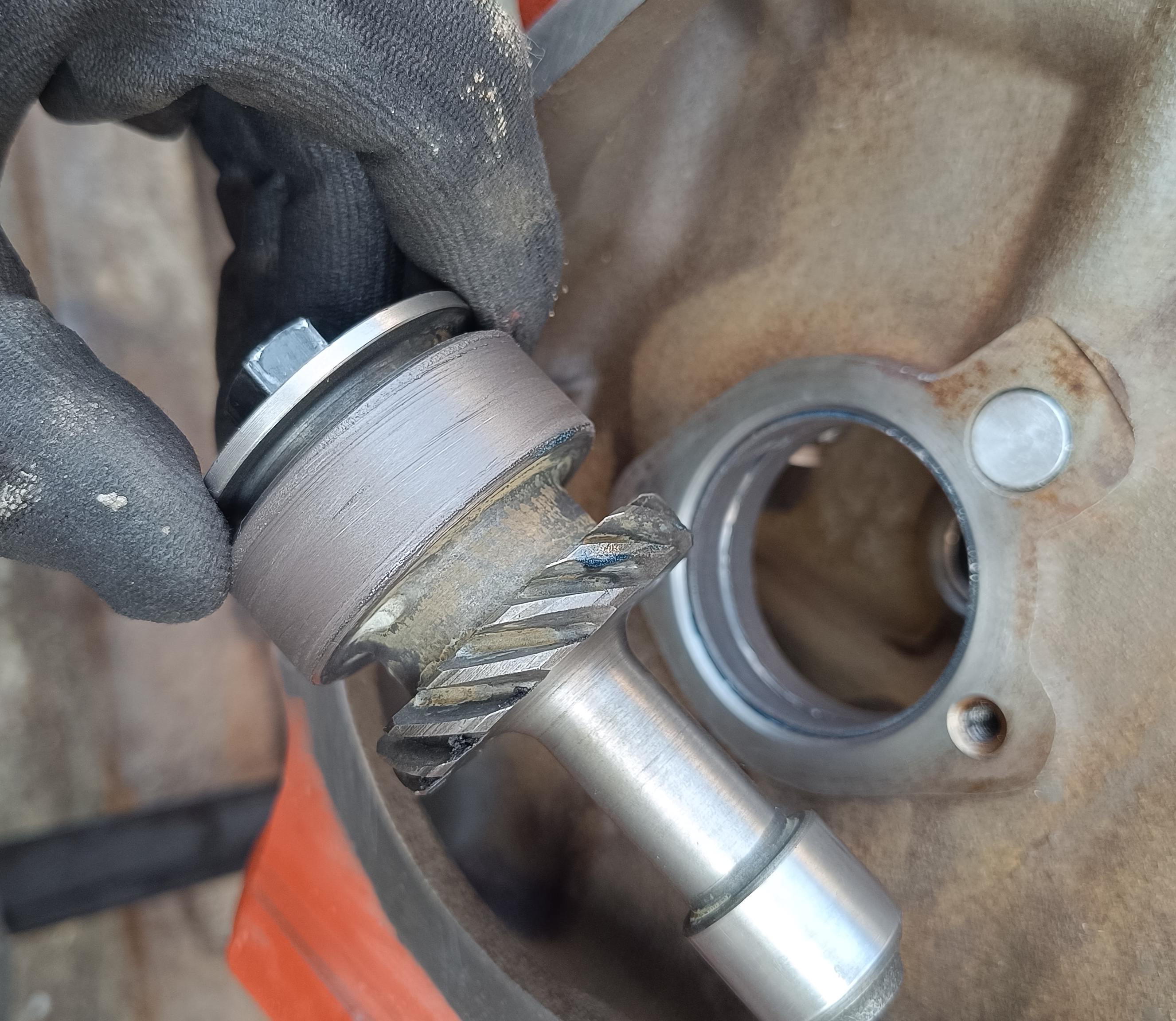

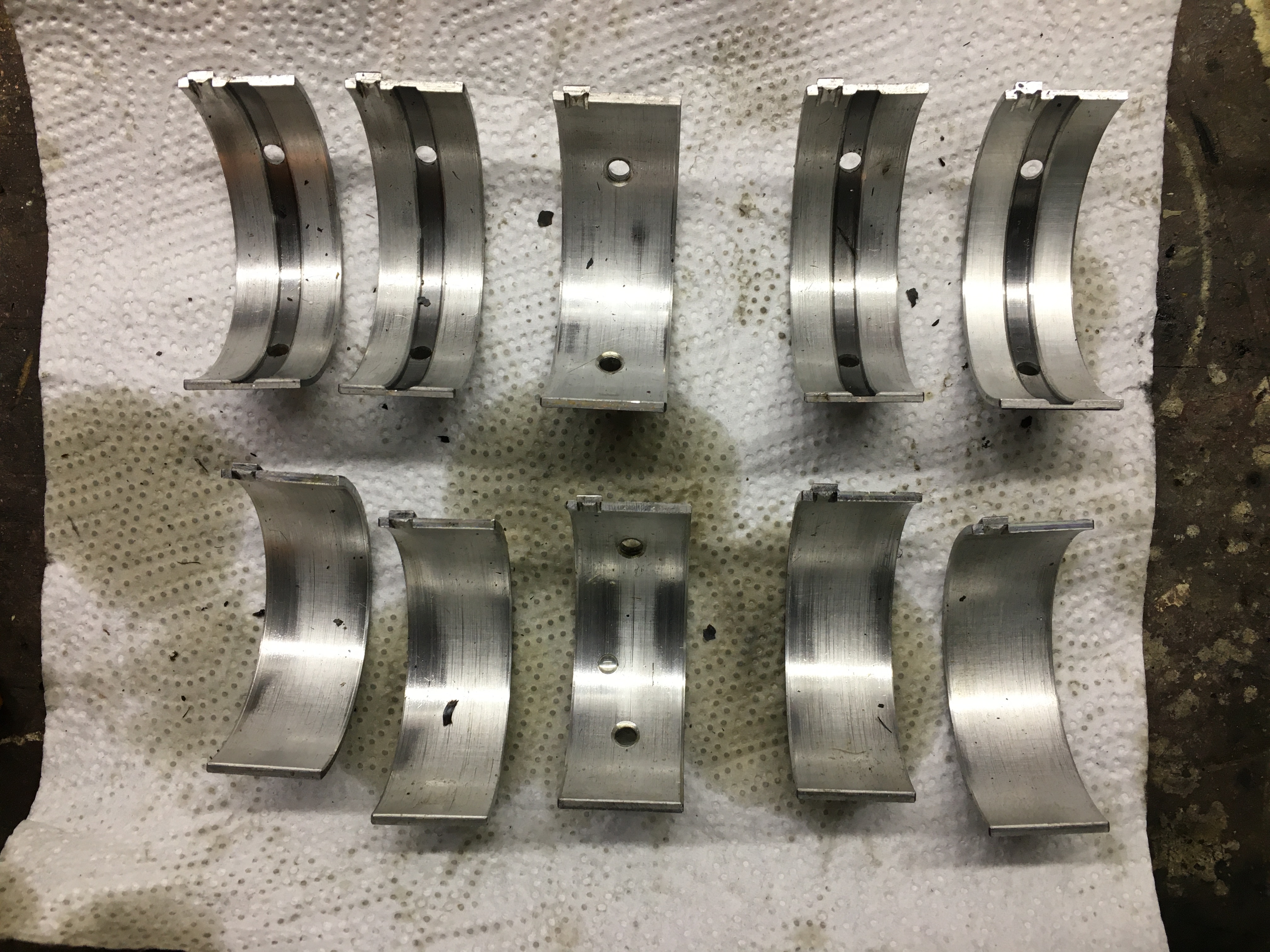

Вскрытие так же показало масляное голодание, о чём в общем-то и кричали гидрики с момента выезда на настройку. Но тогда уже не было возможности не ехать или разбираться в чём дело, а зная всё что мне известно теперь - ещё больше удовлетворён выбором..
Корни подрало, зазор в приводе маслонасоса вышел из номинального, ну и основное - втулки турбины поело, вал загрустил и чесал крыльчаткой по корпусу снизу. Ну а поршни СТК вытерли хон в цилиндрах со стороны юбок, и по ходу замками колец позадирали..
IMG_20250502_202111.thumb.jpg.6304f98947bd57da1918744231dbd0ef.jpgIMG_20250428_195605.thumb.jpg.adac1d3cde71d7e6cffe09bdd0d1f994.jpg

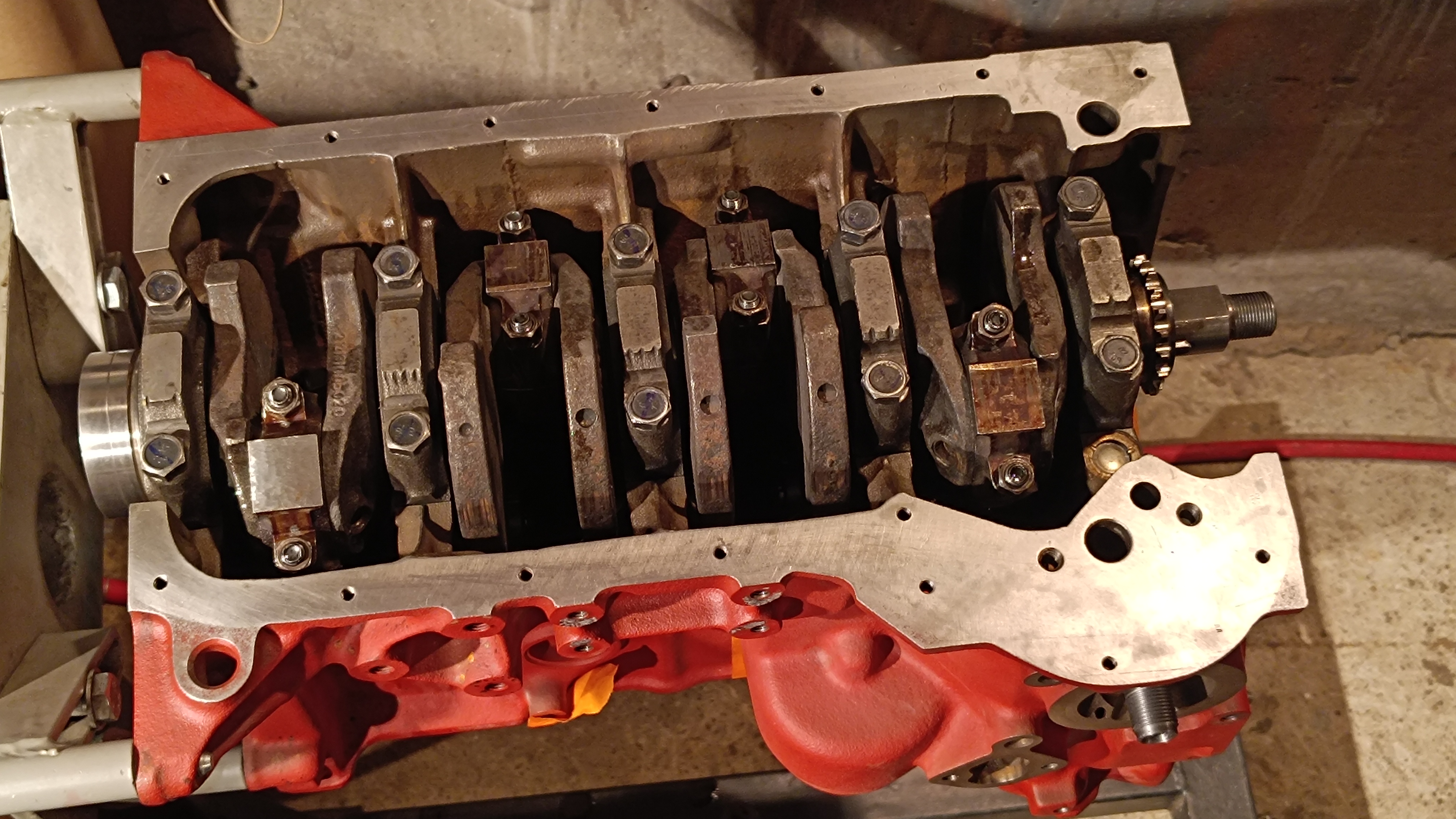

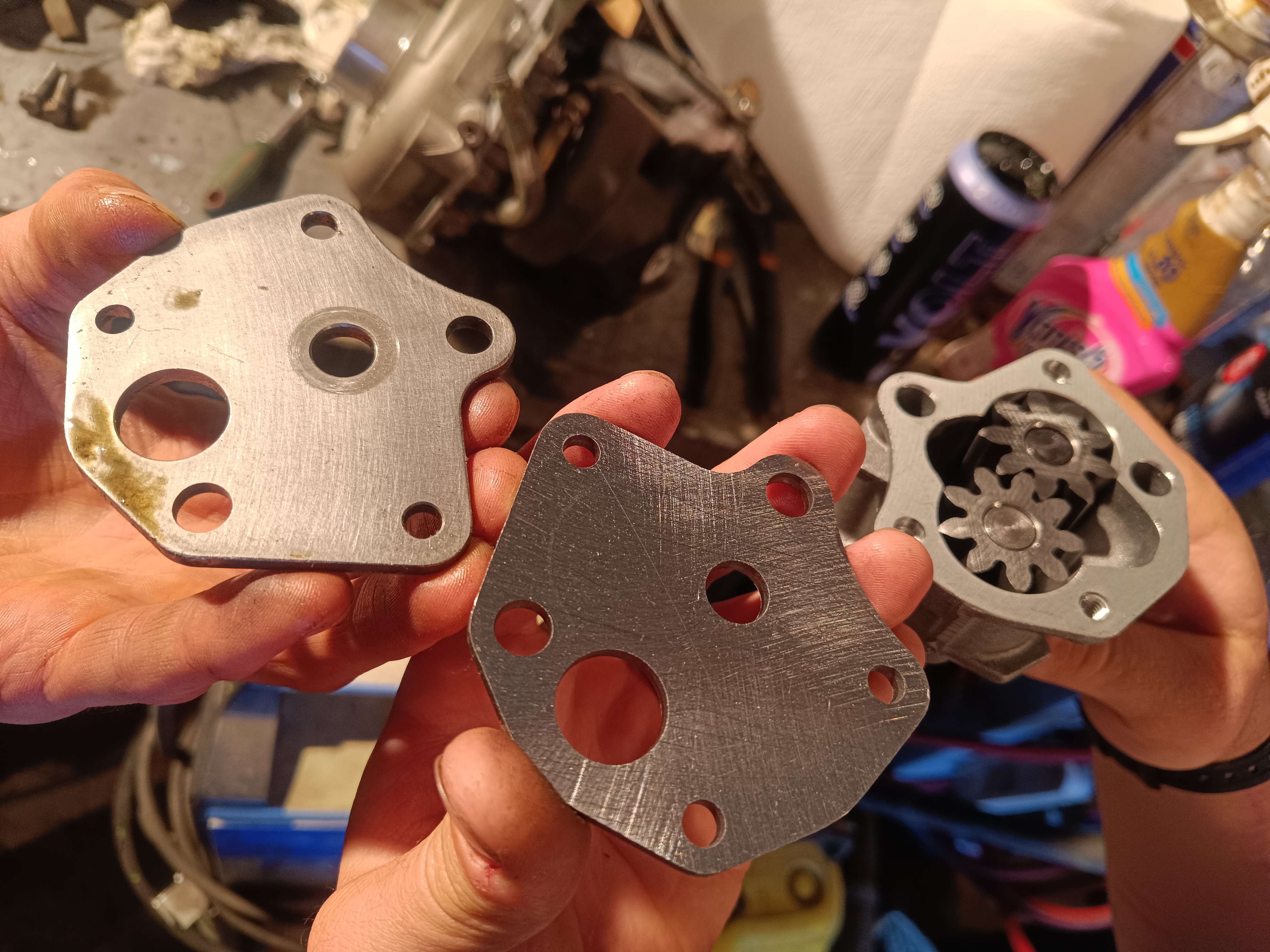

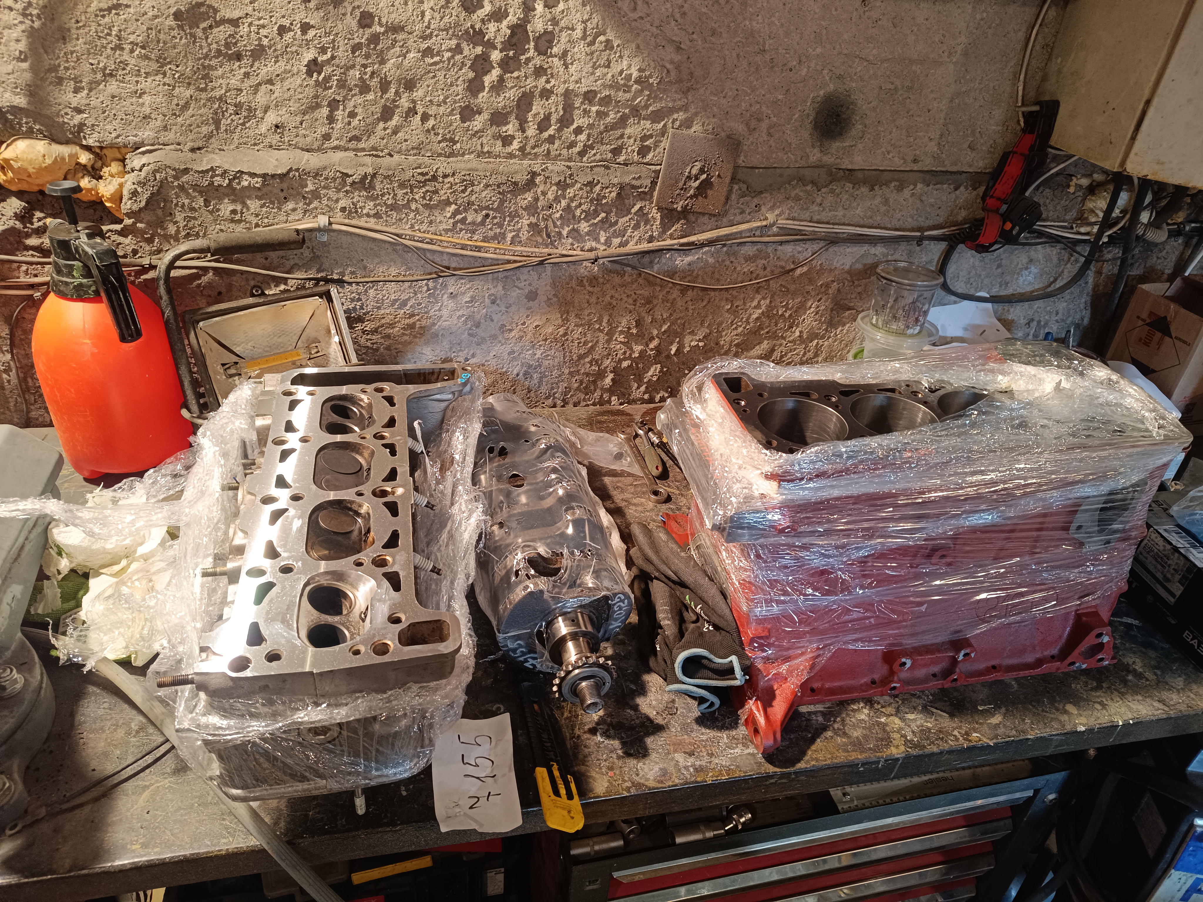

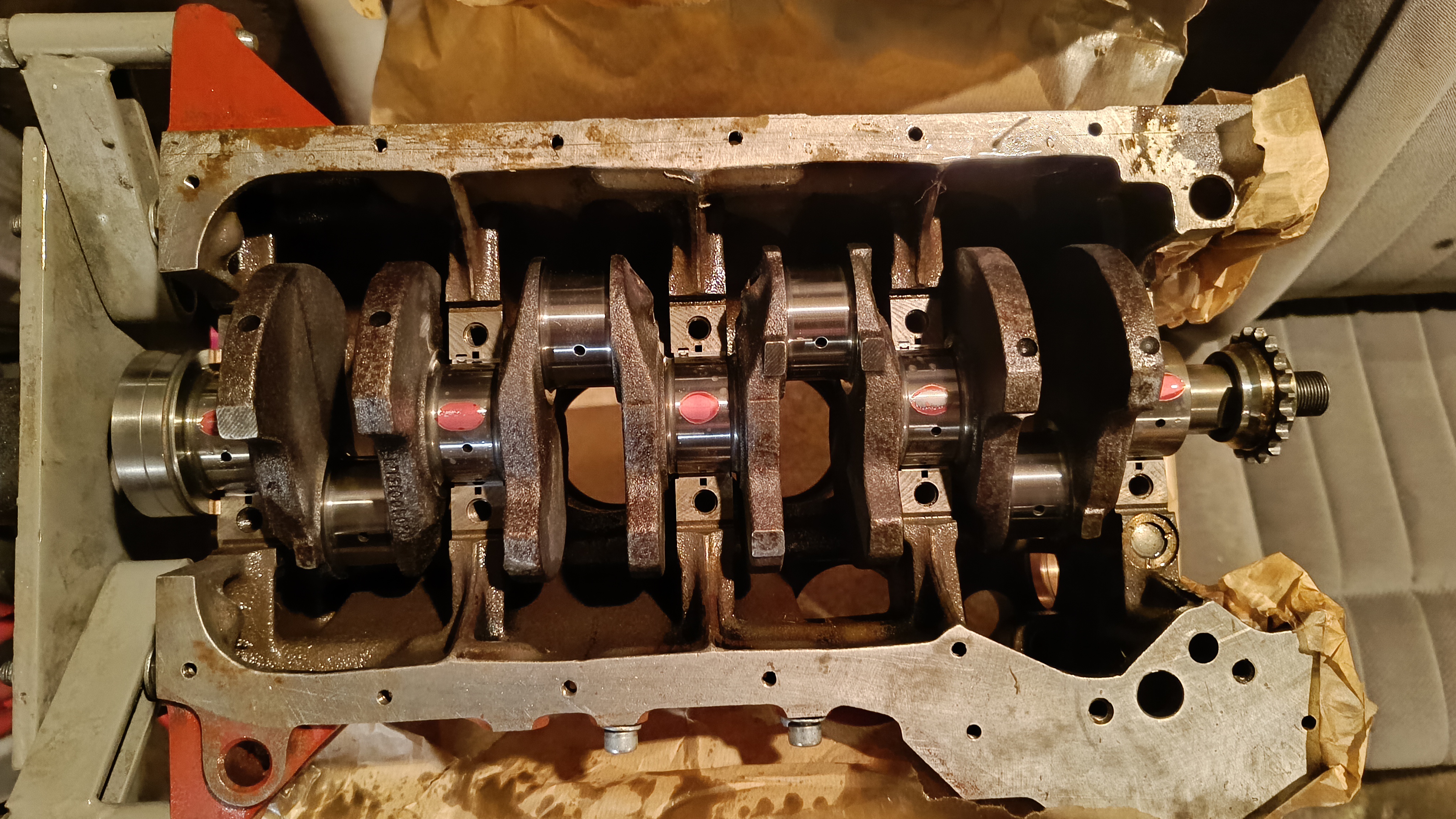

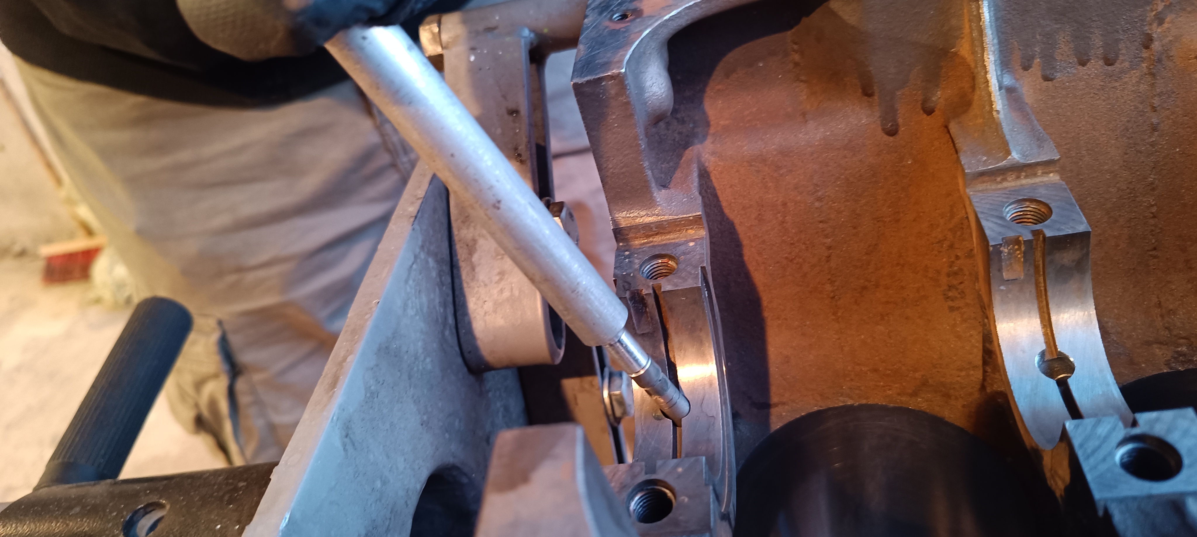

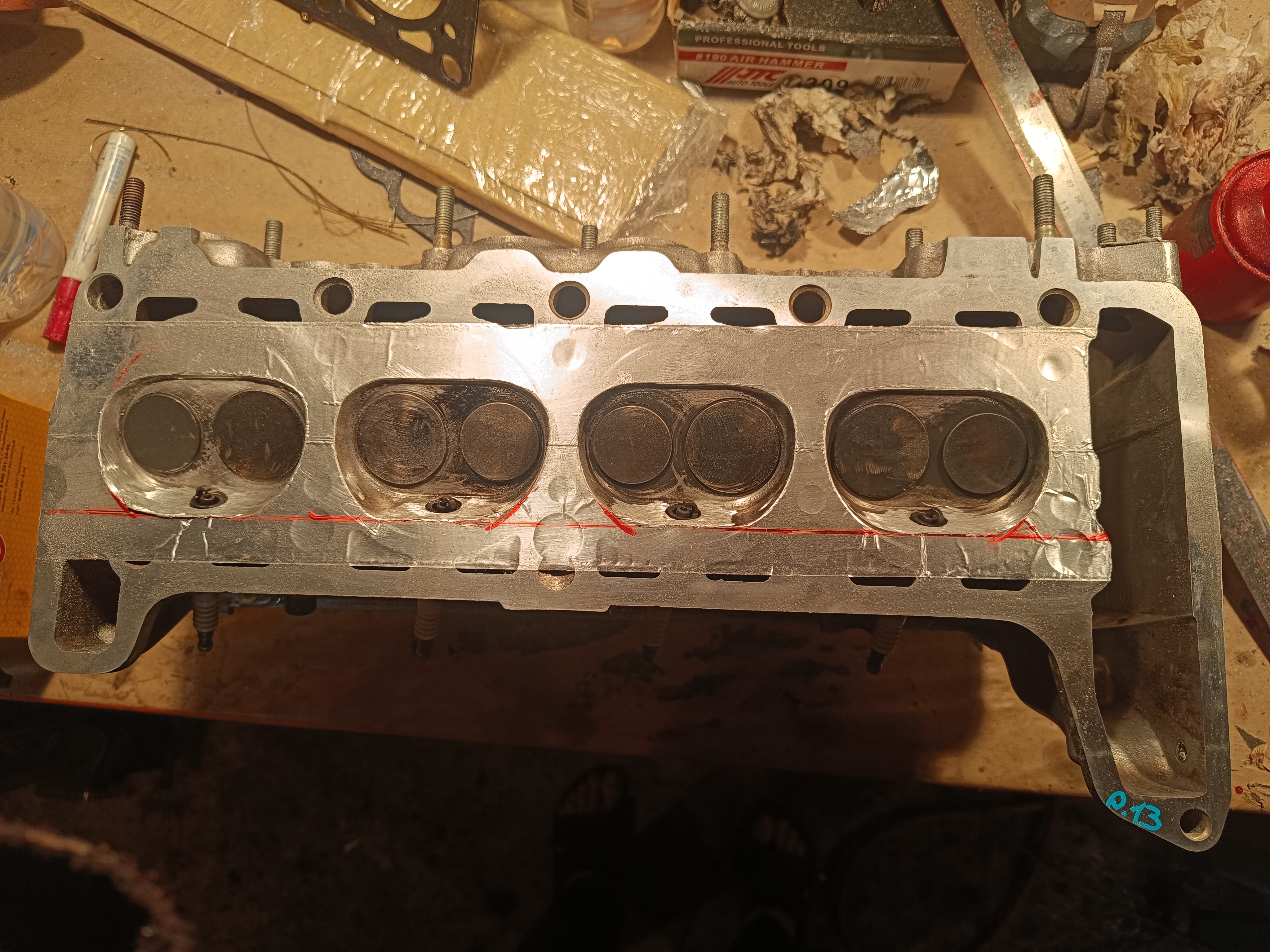

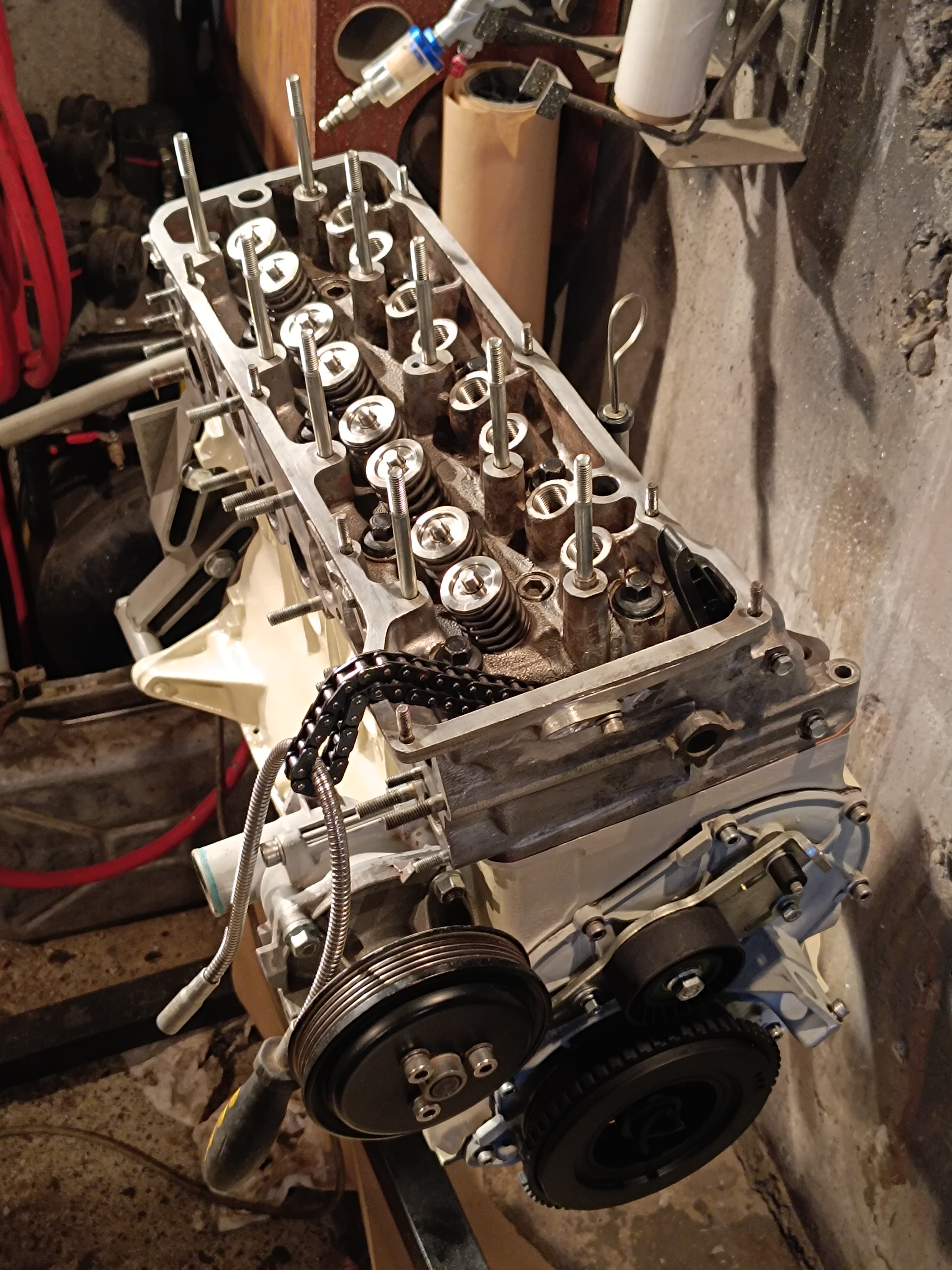

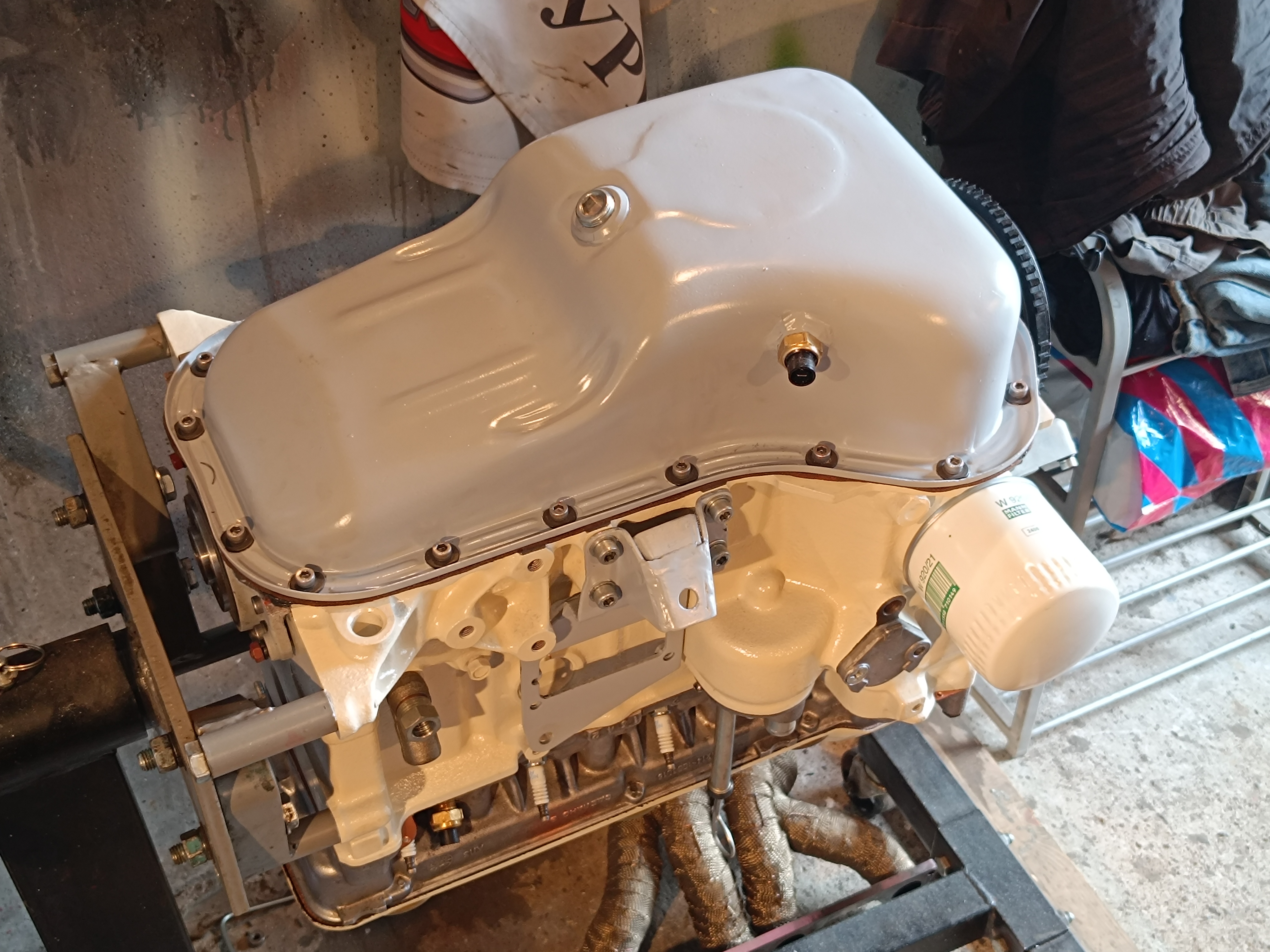

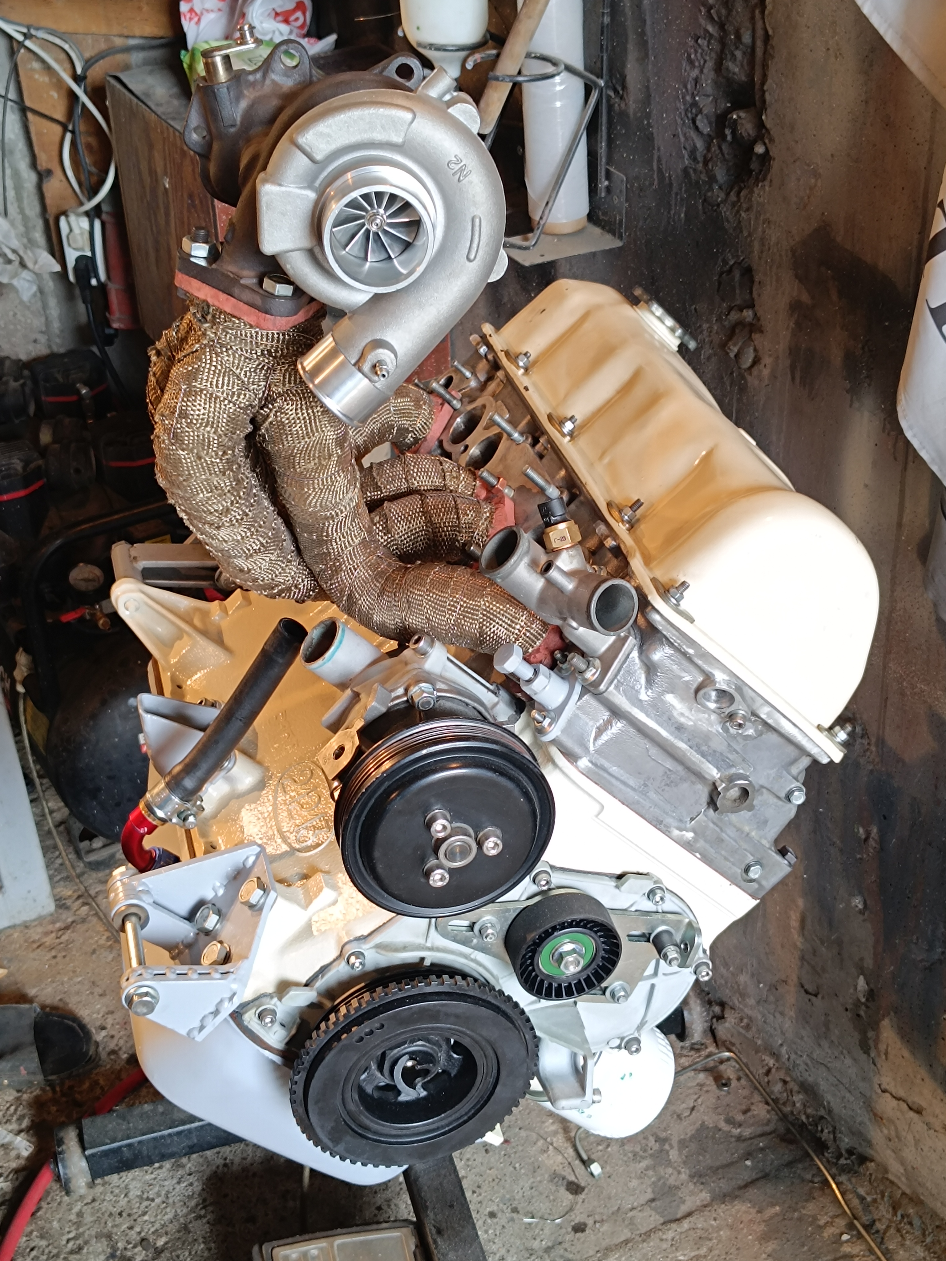

Долго не горевал, отвёз в микрон на промерку и уточнить - смогу ли они точить в последнюю группу того же ремонта.. Но так как манагер был не особо в теме сферы в которой работает, а мне было надо сейчас - точнули в 82.8, поршни в этот раз "Мотордеталь" с приятными тефлоновыми юбками. Плоскости блока и головы наконец были обработаны, чего не произошло при первой сборке. Ах да, голову любезно согласился по-поразаполнять @павлик, так же с его помощью и инструментом были просверлены каналы под маслофорсы и оторваны от сердца сами опрыскиватели. А ещё он выточил алюминиевые заглушки масло-канала блока и помог развёрткой для втулок маслонасоса, как и с облегчением и поиском зазора последнего.
IMG_20250517_192405.thumb.jpg.9405ef78b0304b81a901652e12a53452.jpgIMG_20250520_220053.thumb.jpg.fd7d70e2975e5da71376907b80cad250.jpgIMG_20250521_1611541.thumb.jpg.d5280643039140fcef3a7c449d7a3f99.jpgIMG_20250520_2225241.thumb.jpg.9906a1c1930a58e03c1a71601a67b246.jpg

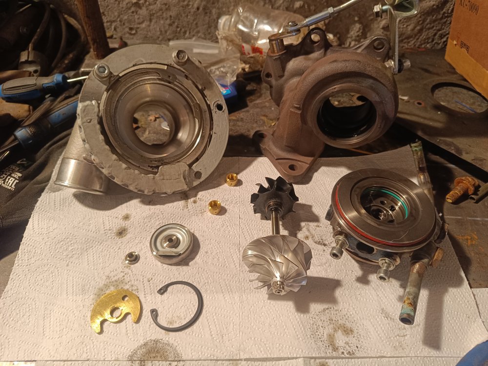

Как приехал китайский ремкомплект , вскрыл TURBO - посравнил. Всё сошлось и собрав улитку применив простейшие логические цепочки, понял что ребилдеры турбин - те ещё спекулянты. Очередной узел в автомобиле я теперь могу и буду обслуживать только сам.

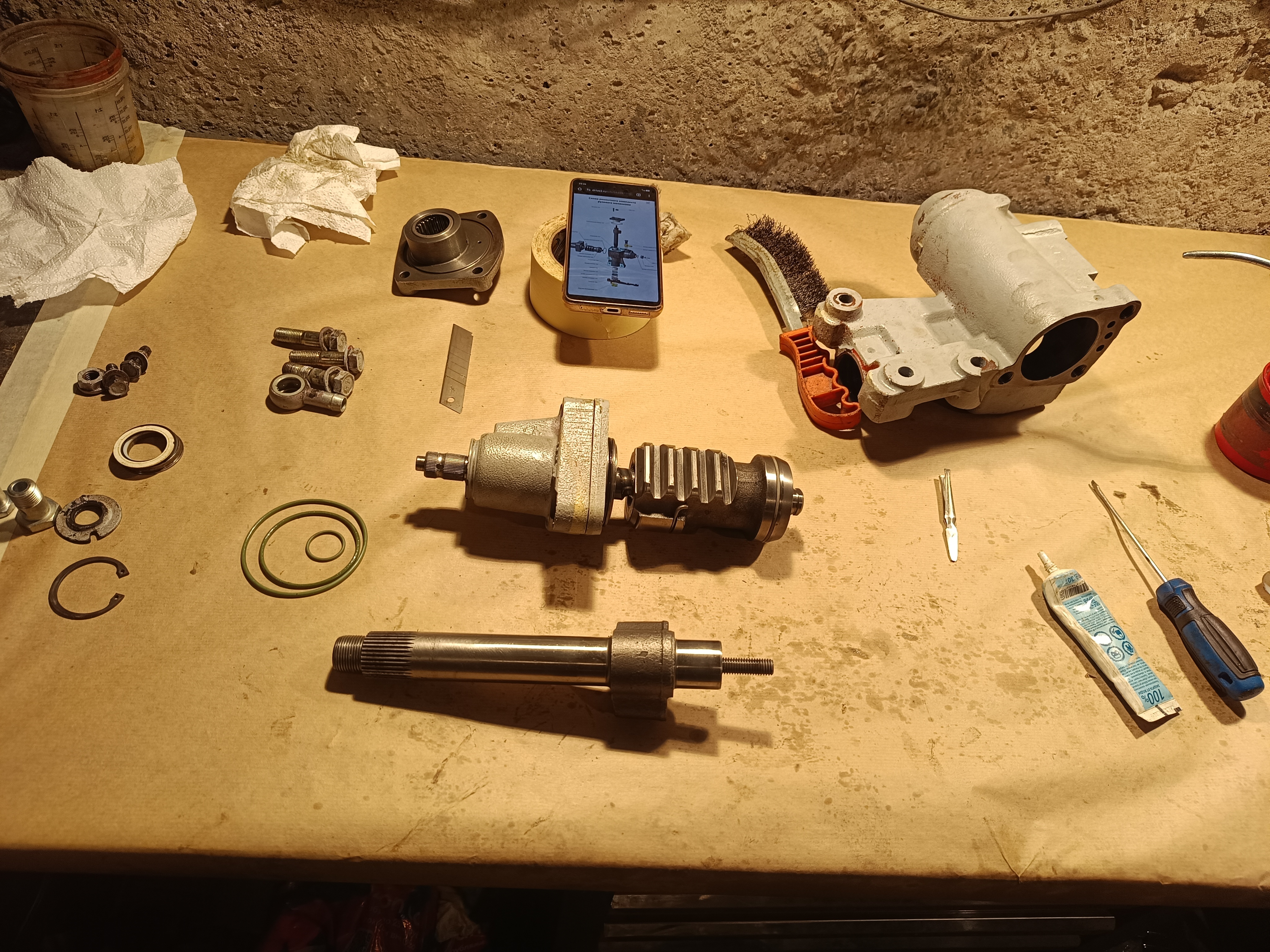

Маслонасос рассматривал полуторный, но за неимением рынка по ним как такового, заказал новый ТЗА.
IMG_20250521_175118.thumb.jpg.960ac85588a22234aee87e9545d94214.jpgIMG_20250521_165243.thumb.jpg.4f5df25b91a742c9a9f5deaee77ae9e0.jpg

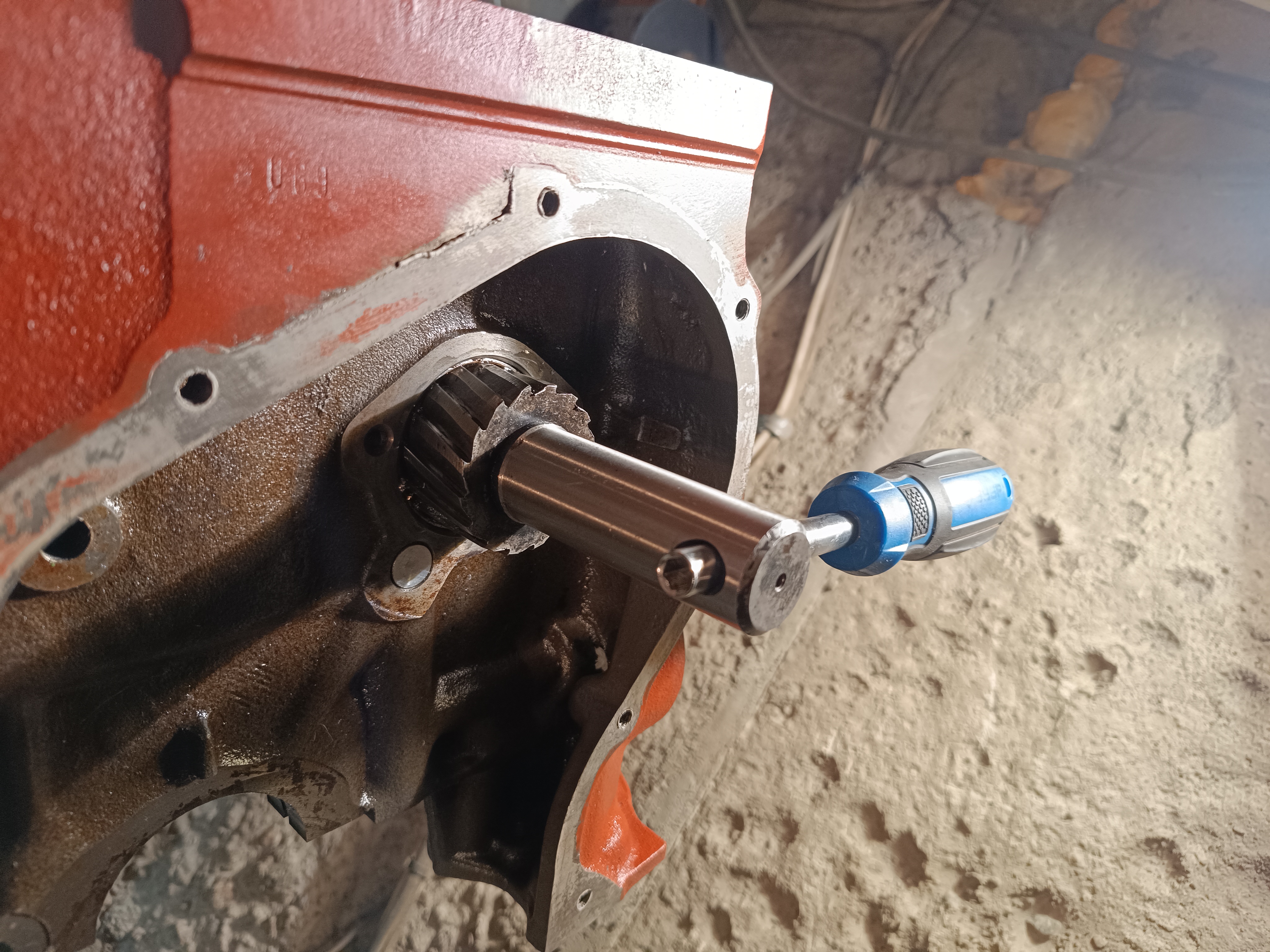

С покупкой втулок маслонасоса было сложно, но где то раза с 4-го получилось найти бронзовые  продолжить процесс сборки. Не с первого раза, но развернуть получилось и устранив распространённое несоответствие развертки и нужного зазора с помощью притирочной пасты, стало можно двигаться ближе к сборке.

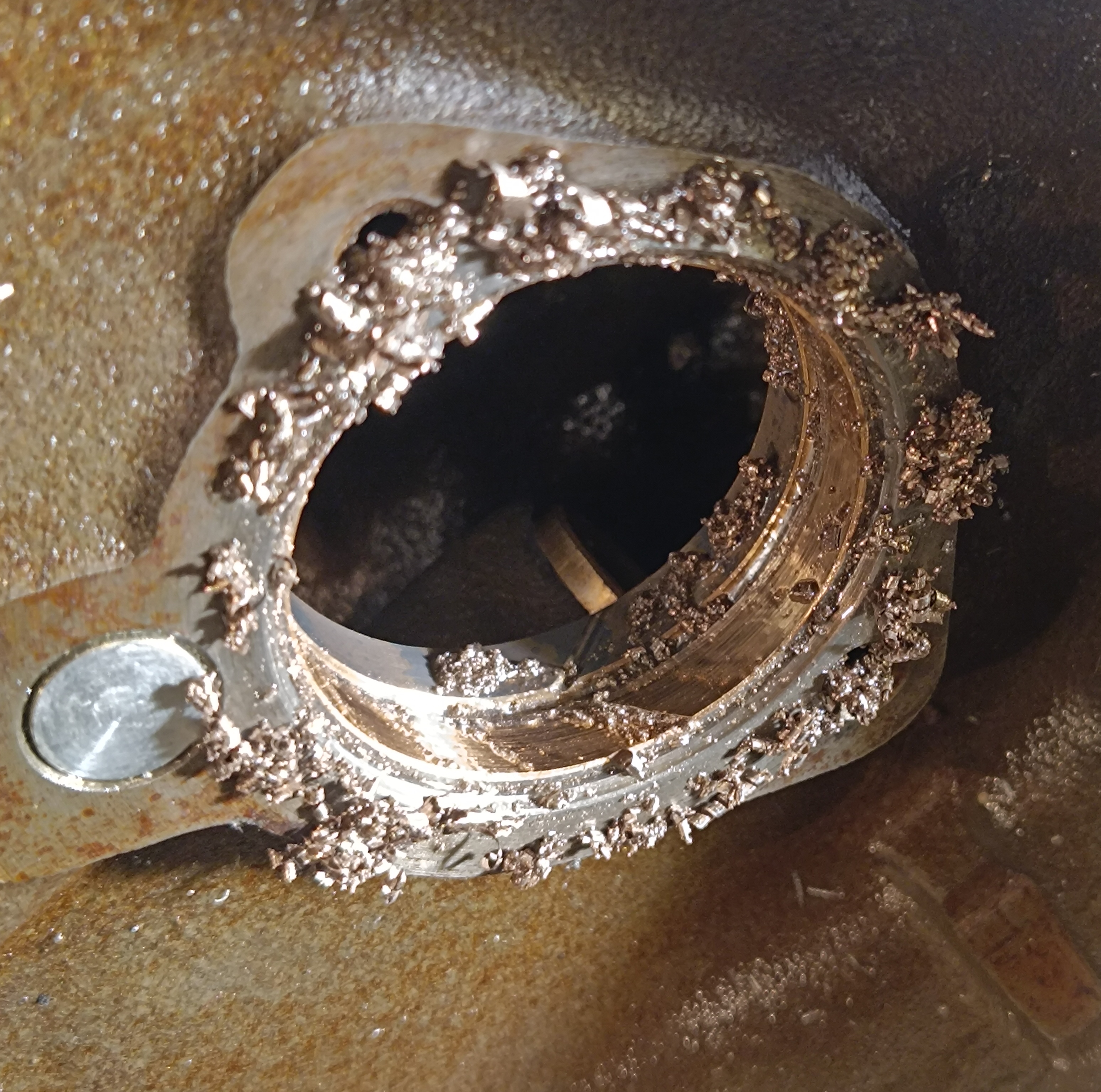

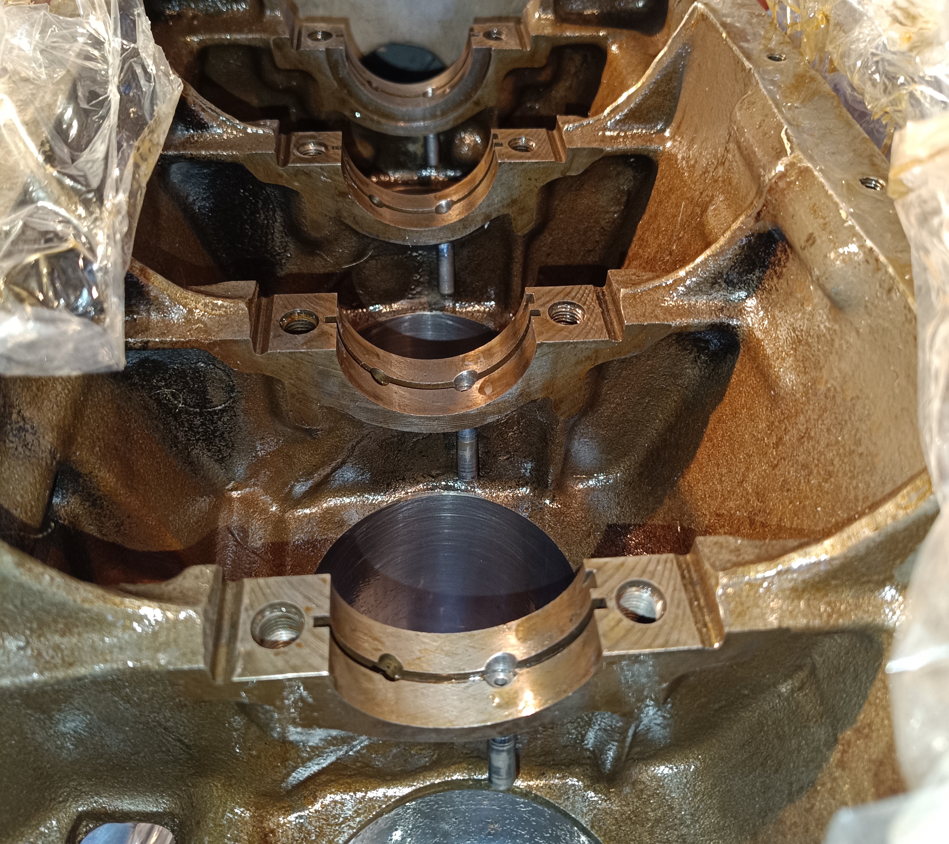

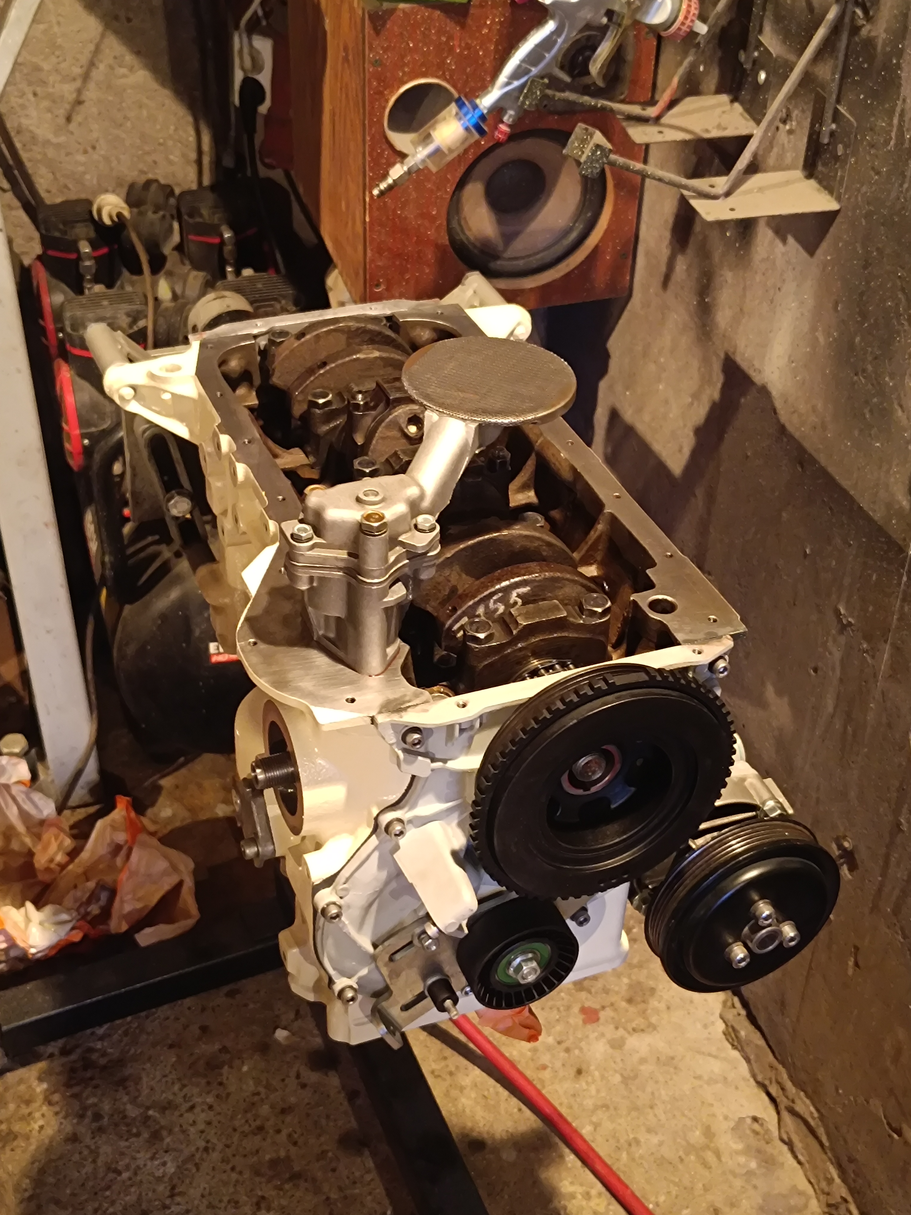

Промерил на всякий корни, промыл все отверстия и стал скидывать. Пожалел что колено на мойку не отправил, диагностическая продувка показала дохера стружки приклеевшейся на полироль внутри канала шеек, так что пришлось замачивать растворителем.
IMG_20250530_023124.thumb.jpg.2dcf2efa57b1ccfbce121233c3a394a5.jpgIMG_20250603_1848371.thumb.jpg.97aef73eb4881dea109b85b3f662ca24.jpg

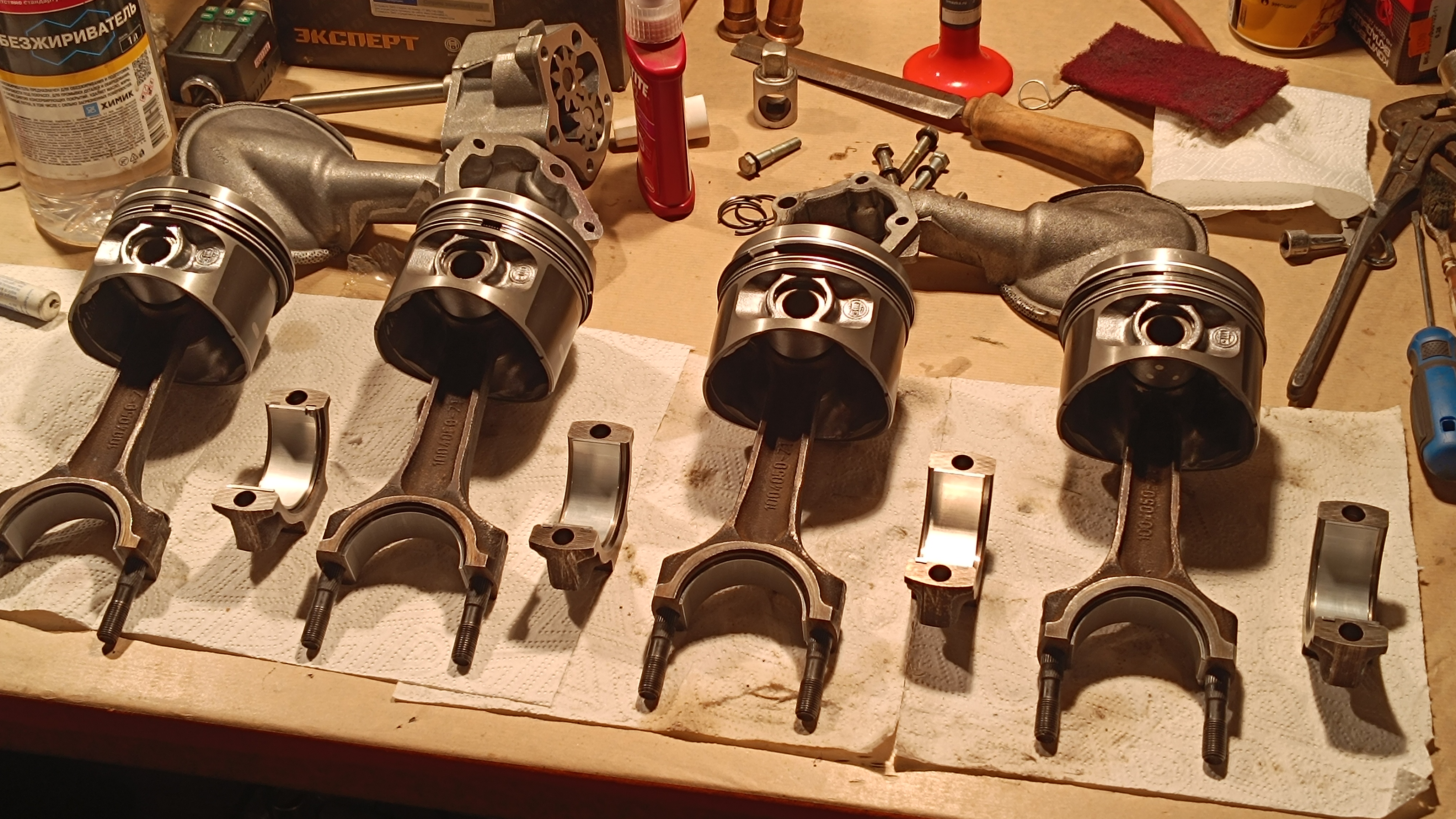

Зазорчики в кольцах апнул соответственно поршневым, в четвёртом боле всех. Класс отверстий под палец совпал, туда даже не заглядывал - переставил и поехал.
IMG_20250604_005306.thumb.jpg.01dc1d406fe553050745b4afb32169a2.jpgIMG_20250604_013012.thumb.jpg.da7954a9cb03fb13675dc78c8d05806c.jpgIMG_20250604_013134.thumb.jpg.4f31859b5422d8865d5a2f3bfec48019.jpg
