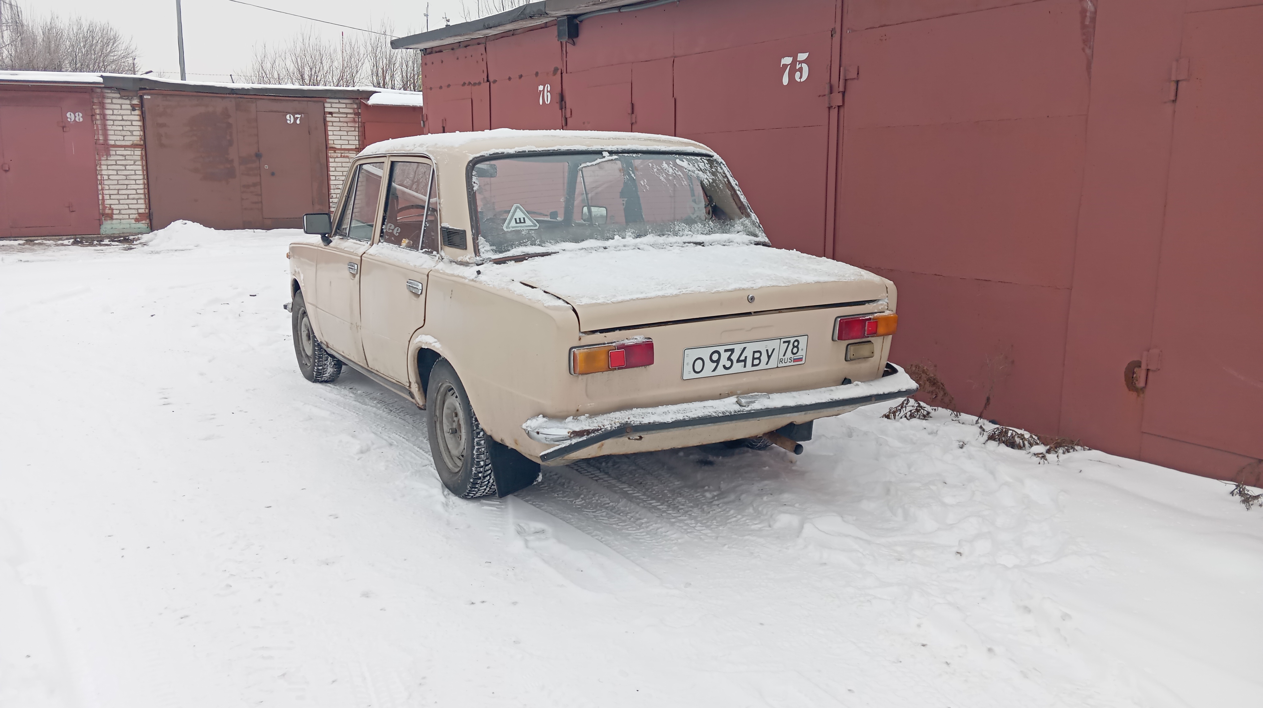

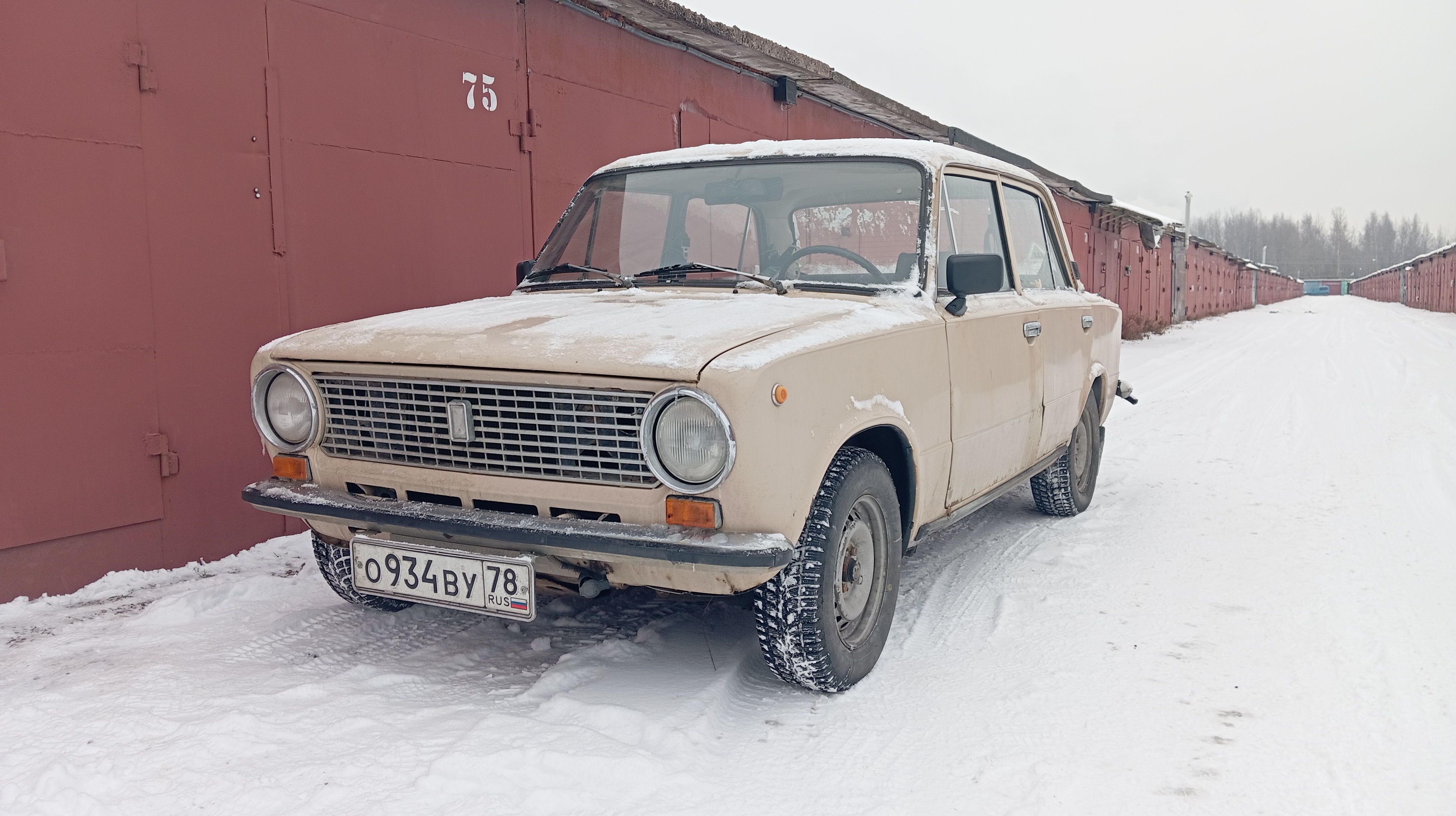

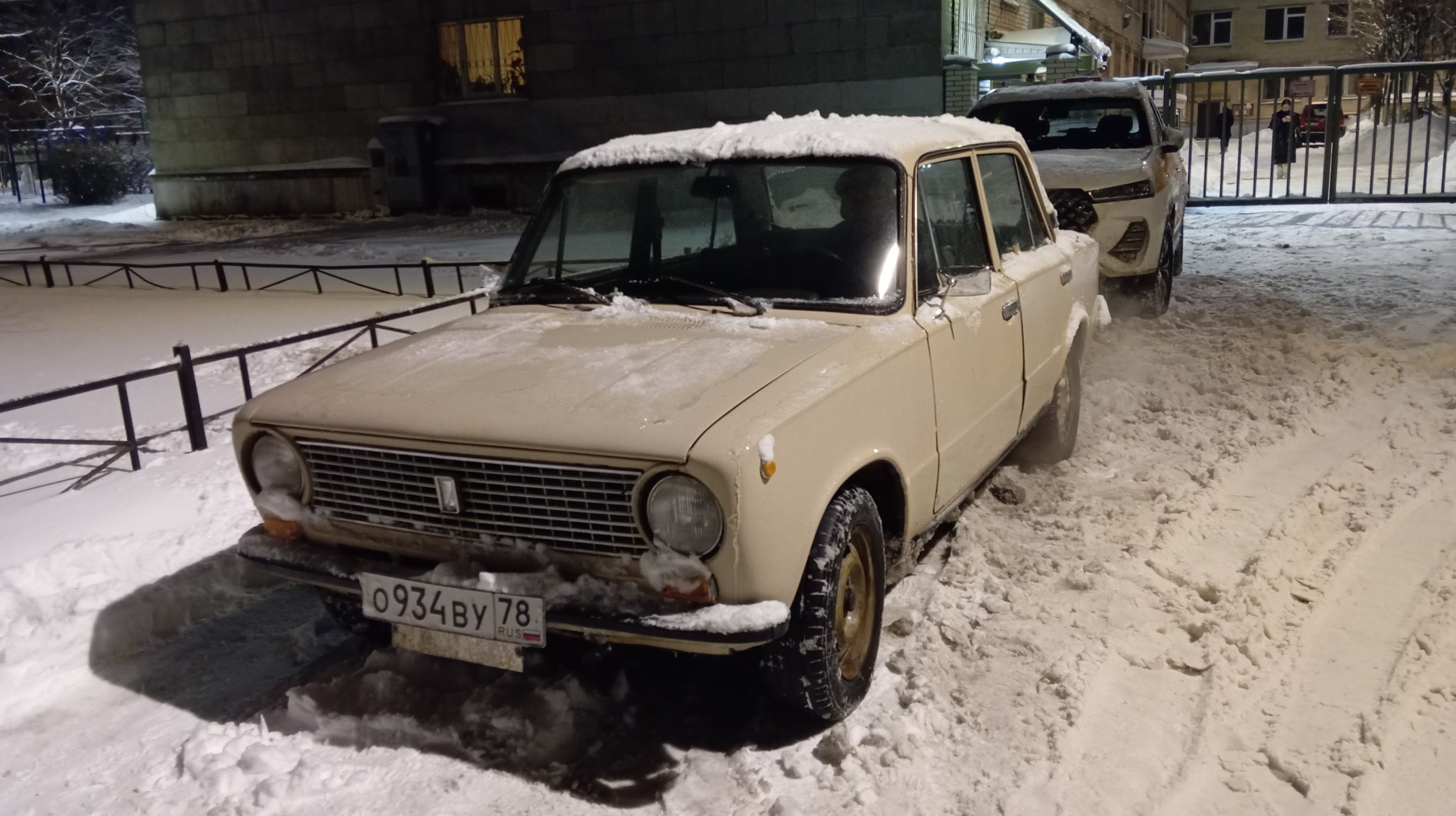

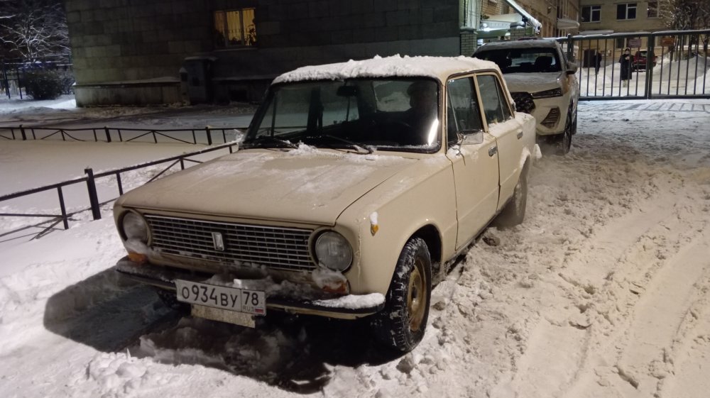

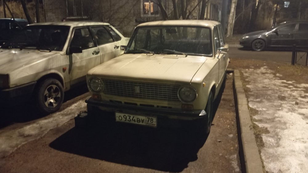

Приехал к назначенному времени на Суздальский проспект и в одном из сугробов без труда узнал свою будущую пушку-гонку. К слову, парковка там весьма занятная, помимо этой копейки там еще полно раритетов, правда другого владельца. Как сообщили перепуки, он это всё собирается дриставрировать. Бывает же.
Первое фото:)
Созвонился с продавцом, и через пару минут он (а точнее они) уже были на месте. Машина кстати была даже не закрыта. Поскольку я вроде бы немного "в теме", путем наводящих вопросов удалось узнать по машине вполне исчерпывающую информацию. Тормоза прокачивали, меняли жидкость и переднюю трубку. Еще меняли тосол. Хорошенько отмыли подкапотку и в принципе всё. Даже масло не меняли) И еще воткнули новодельные хром зеркала, которые за пару зимних месяцев уже начали облезать. Остатки старых валялись в бардачке, причем они были черного цвета. Похоже, на пазние ставились такие.

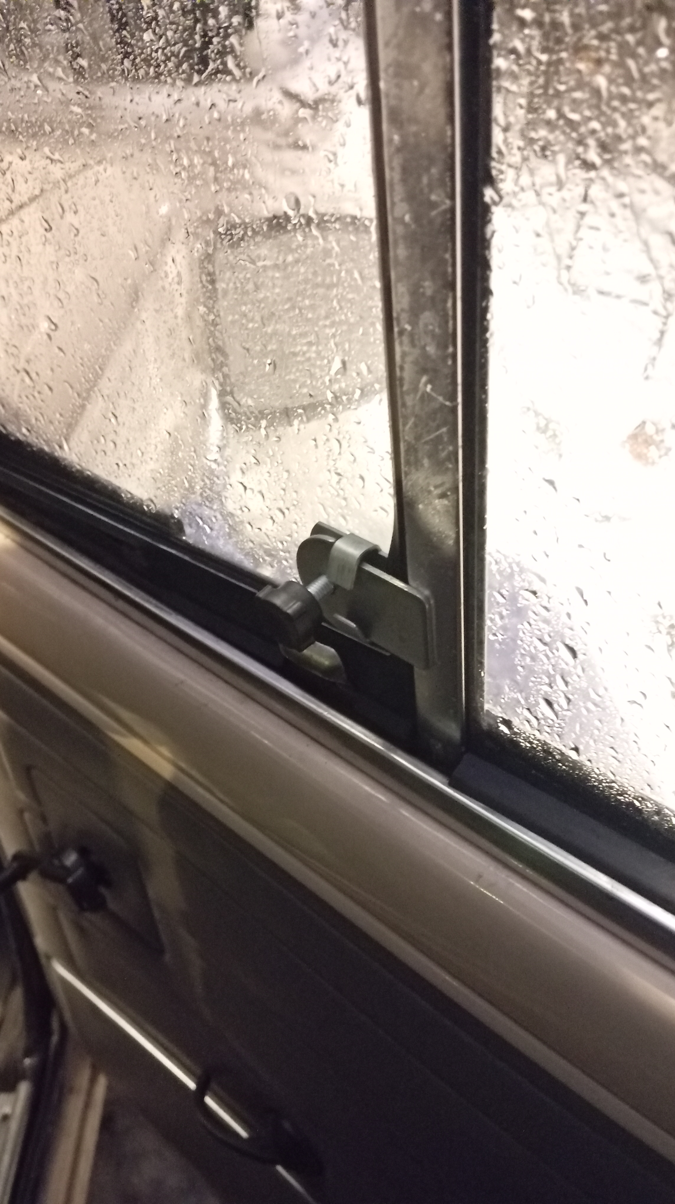

Отсутствовали замки на форточках, поэтому в тот же день заказал на вайлберисе новодельные защелки. Конечно такое добро у меня есть, но на даче. А тут нужно было максимально быстро.

Как уже писал, первым делом купил замки на форточки. Теперь машина стала открываться только с ключа)

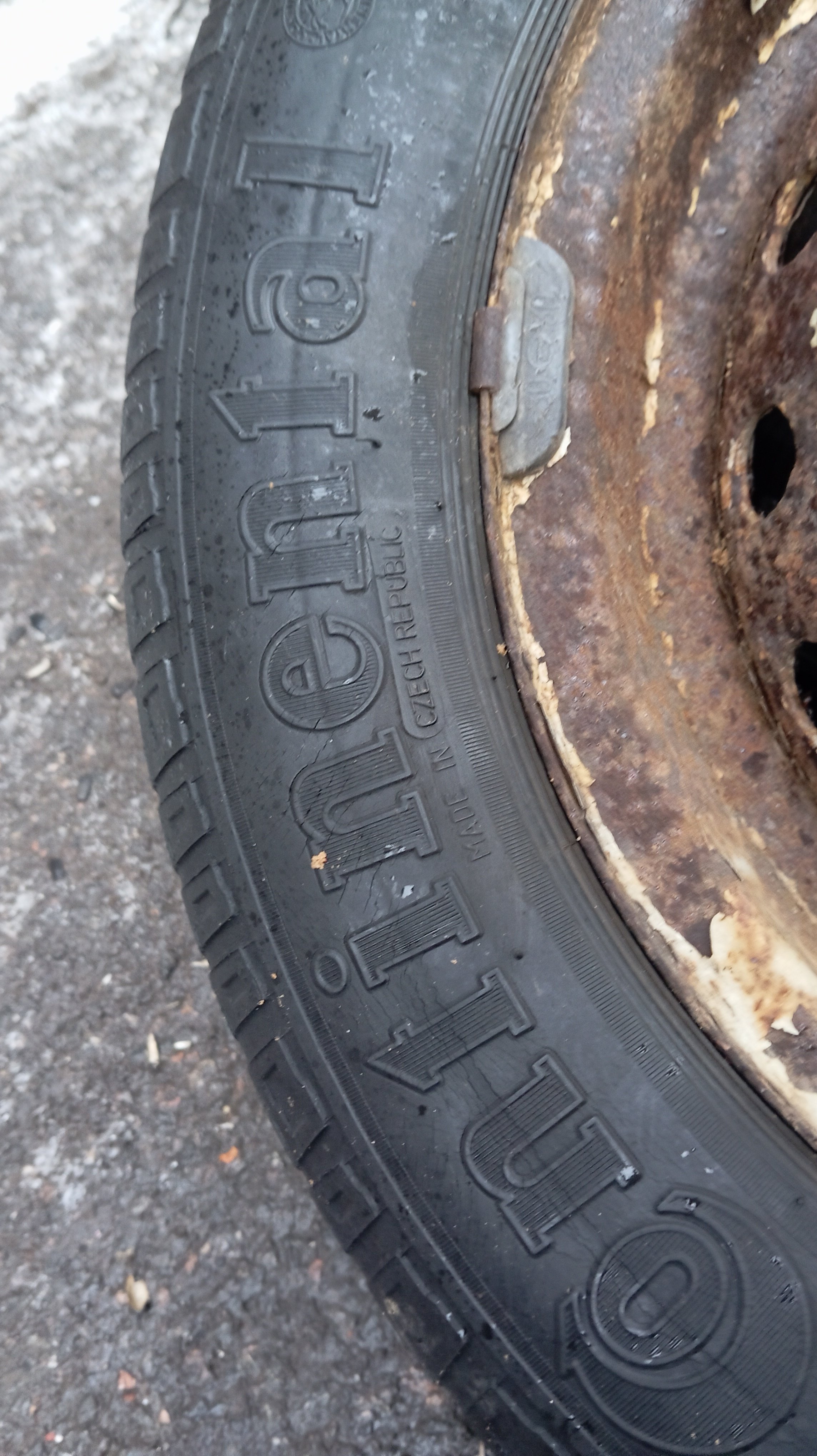

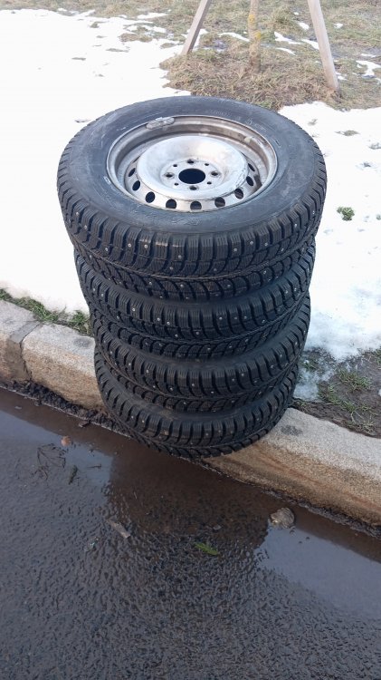

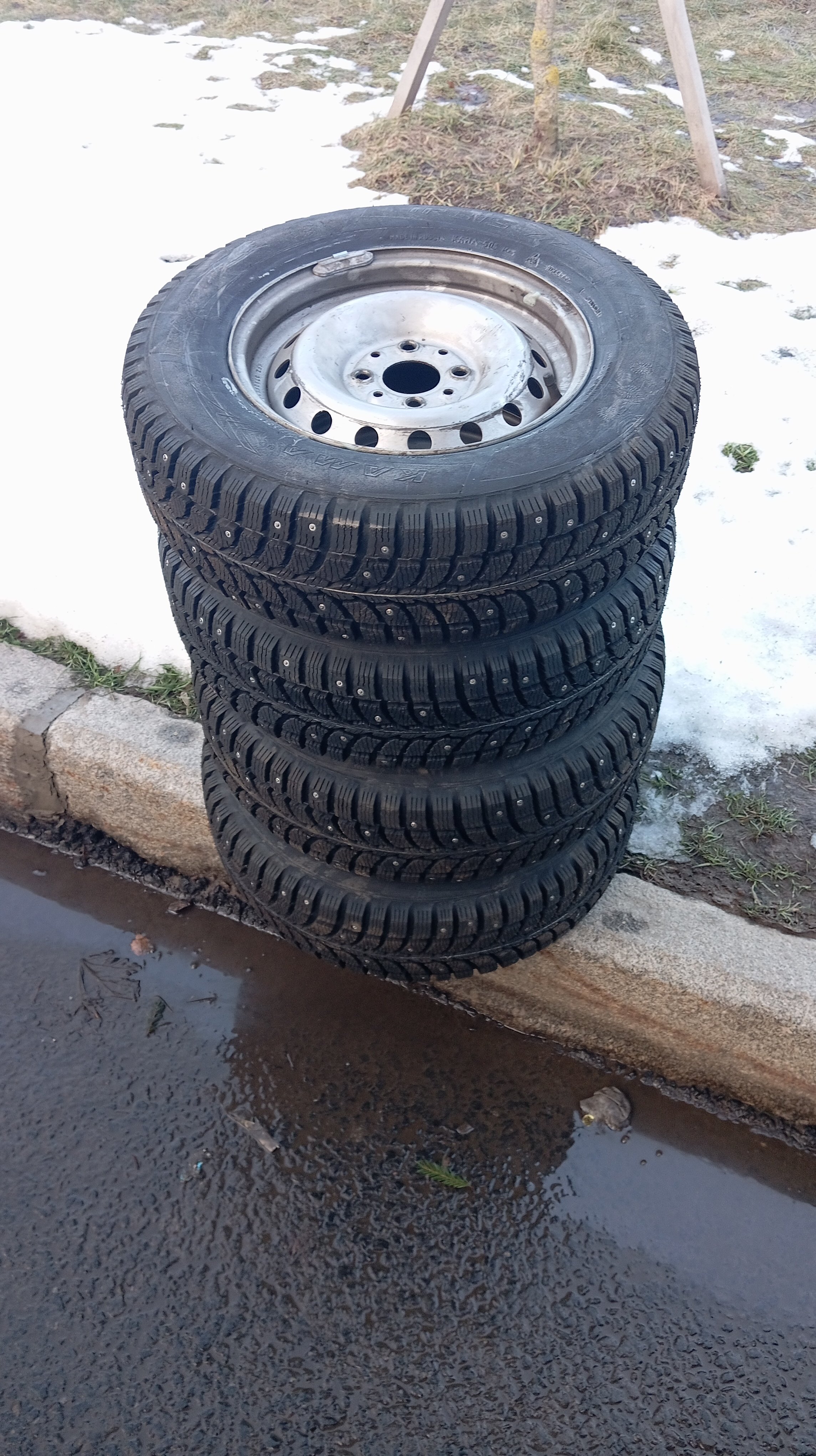

Напряг папу и деда с зимними колесами (за что им большое спасибо:good2:), так как ездить на лысых летних ну совсем не вариант. Резину купили новую, а диски взяли из запасов. Диски кстати остались от 2104, которая была в семье, когда я был маленьким:biggrin1:

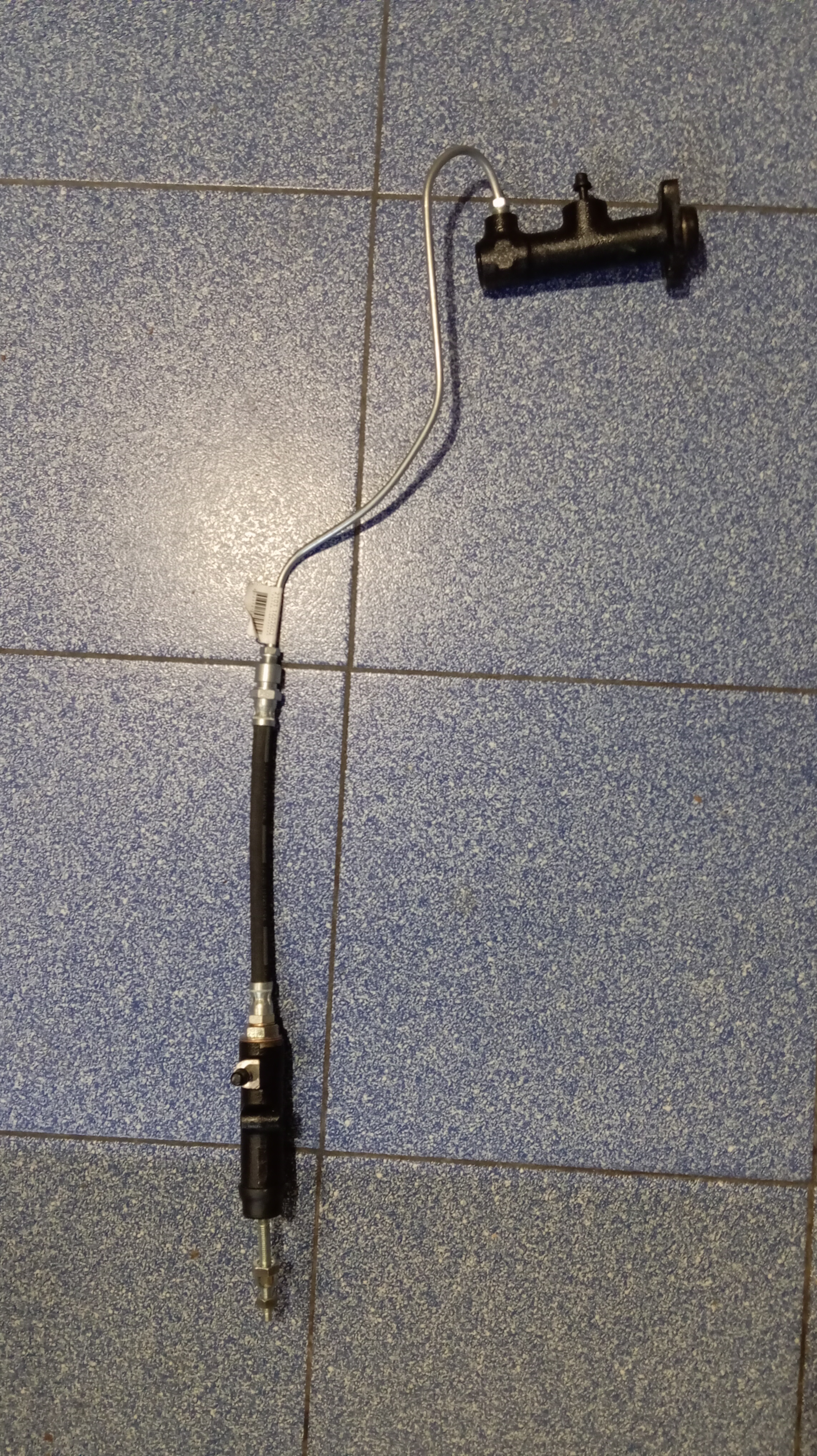

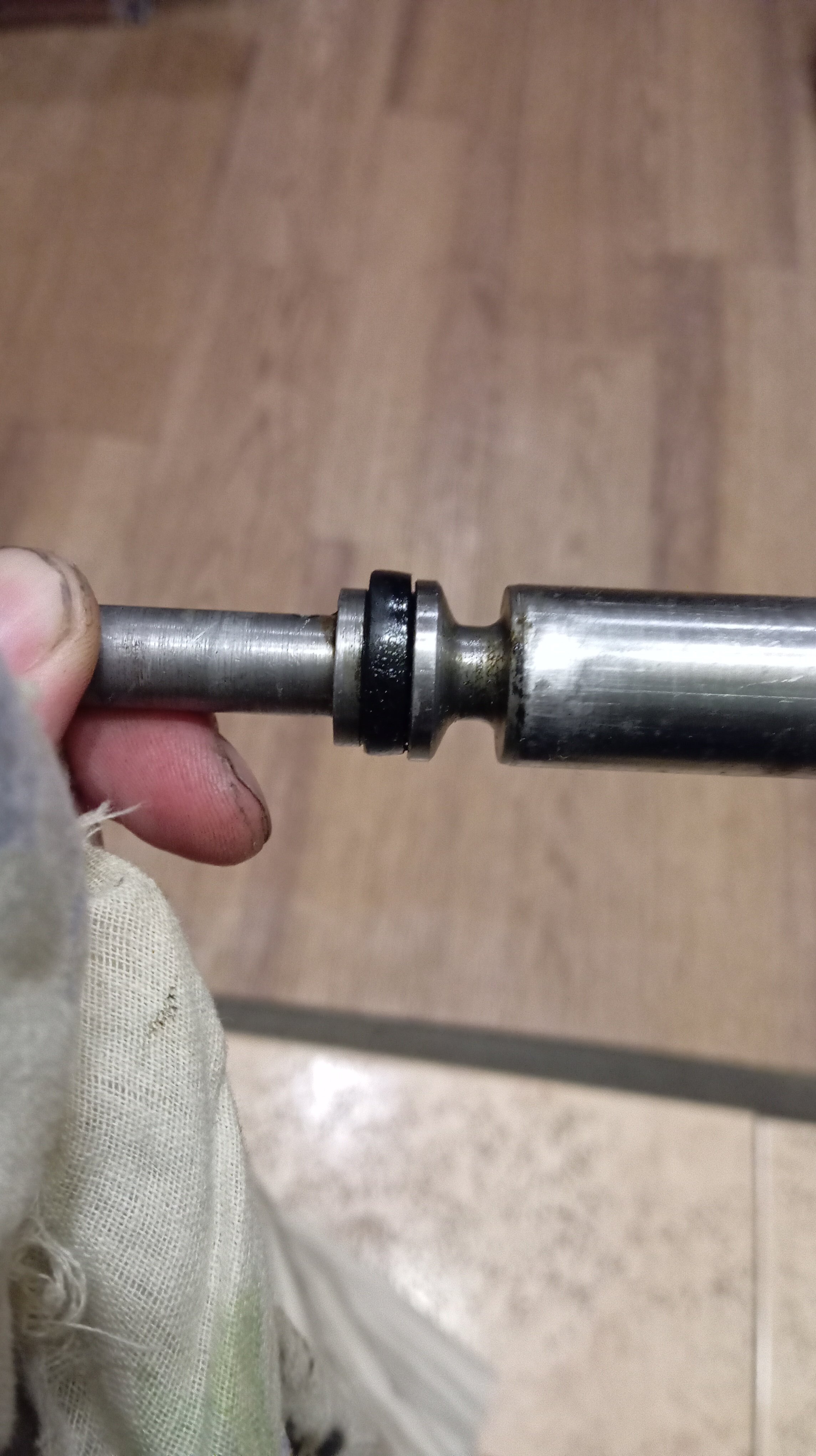

После замены колес решил переставить машину и заметил, что сцепление практически не работает. Открыл бачок, а там пусто. Видимых течей не было, но нашел виновника быстро - гцс протек в салон. Оперативно намутил в биби ремкомплект и поменял изношенные резинки - пока работает.
Чешки, да?

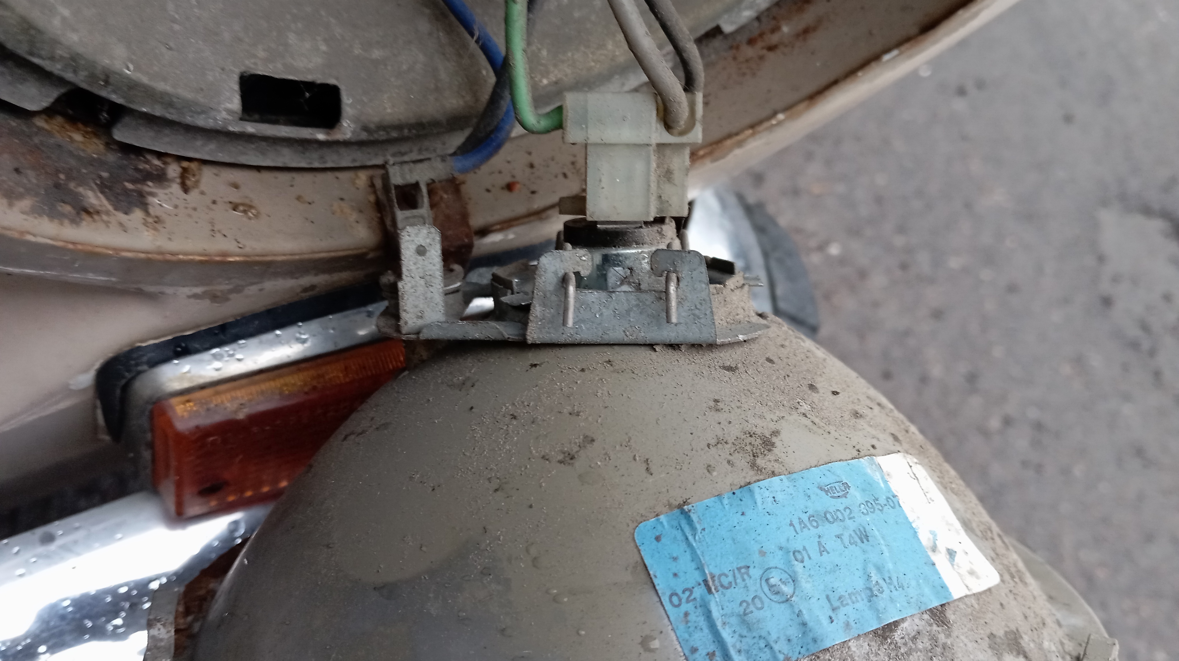

Поменял 3 лампочки - в передней фаре, заднем стопаке и подсветке номера.

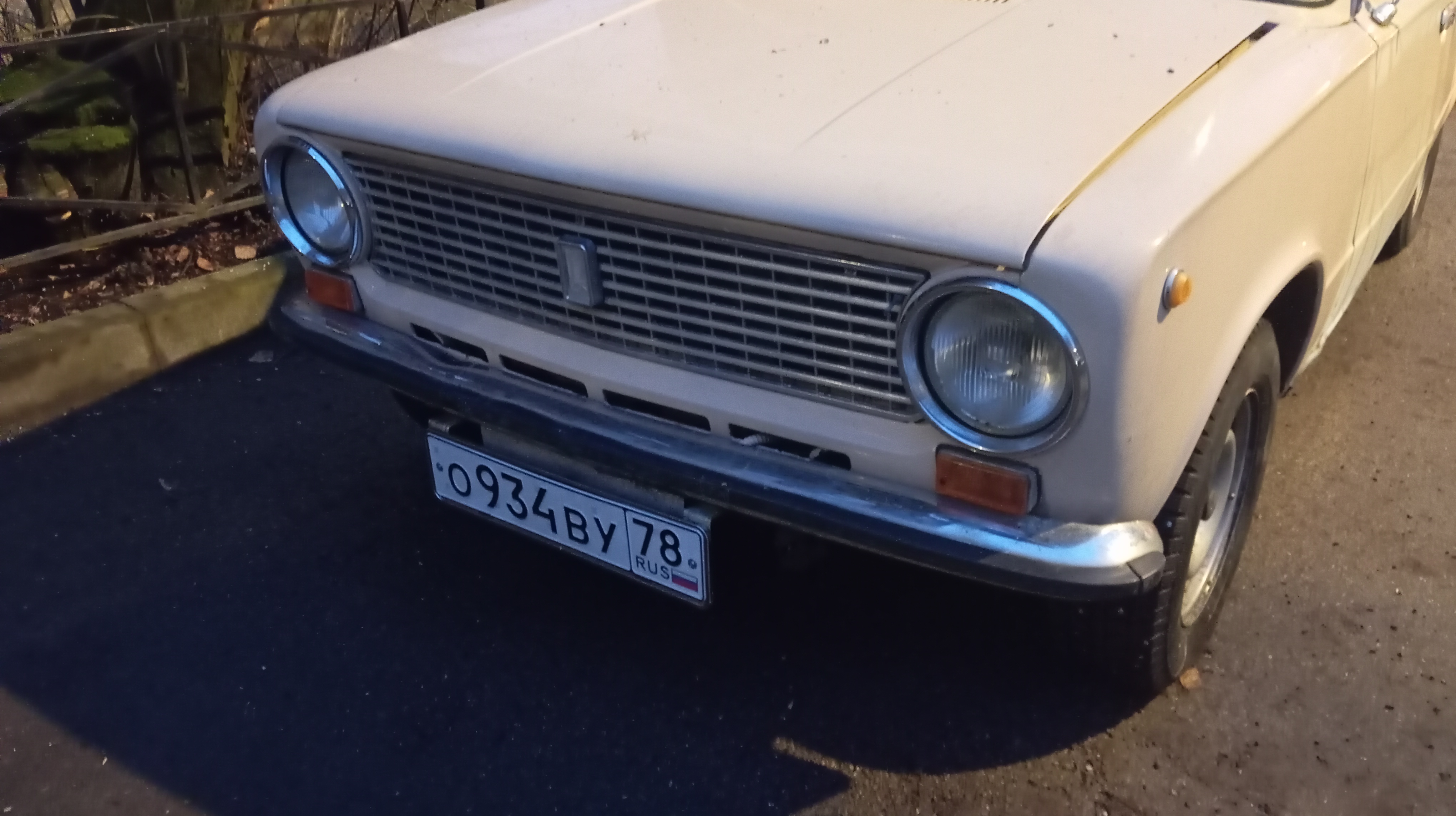

На закрытой встрече клуба выпросил у ничего не подозревающего SP038 ободки фар (спасибо еще раз :cool:). Плюс купил кронштейны для номера взамен пластиковых стяжек. В результате мордочка стала выглядеть так:
За номером виднеется фынский кронштейн под их номера старого образца. В будущем, думаю, прикручу рамку номера прямо к нему.

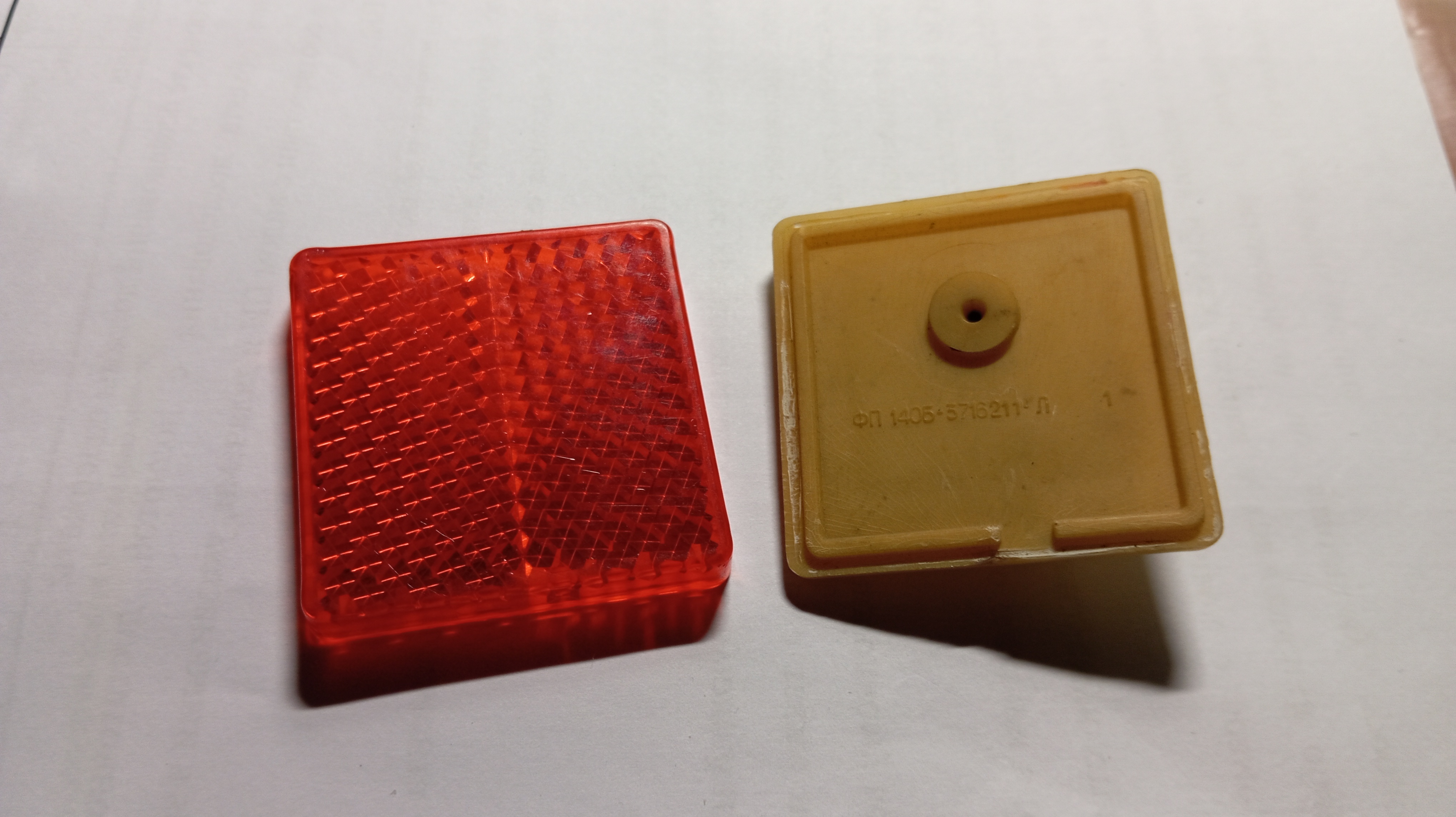

Еще на заднем левом фонаре был отломан катафот, но он лежал в багажнике. Открутил от машины и склеил дома - ищо паходит.

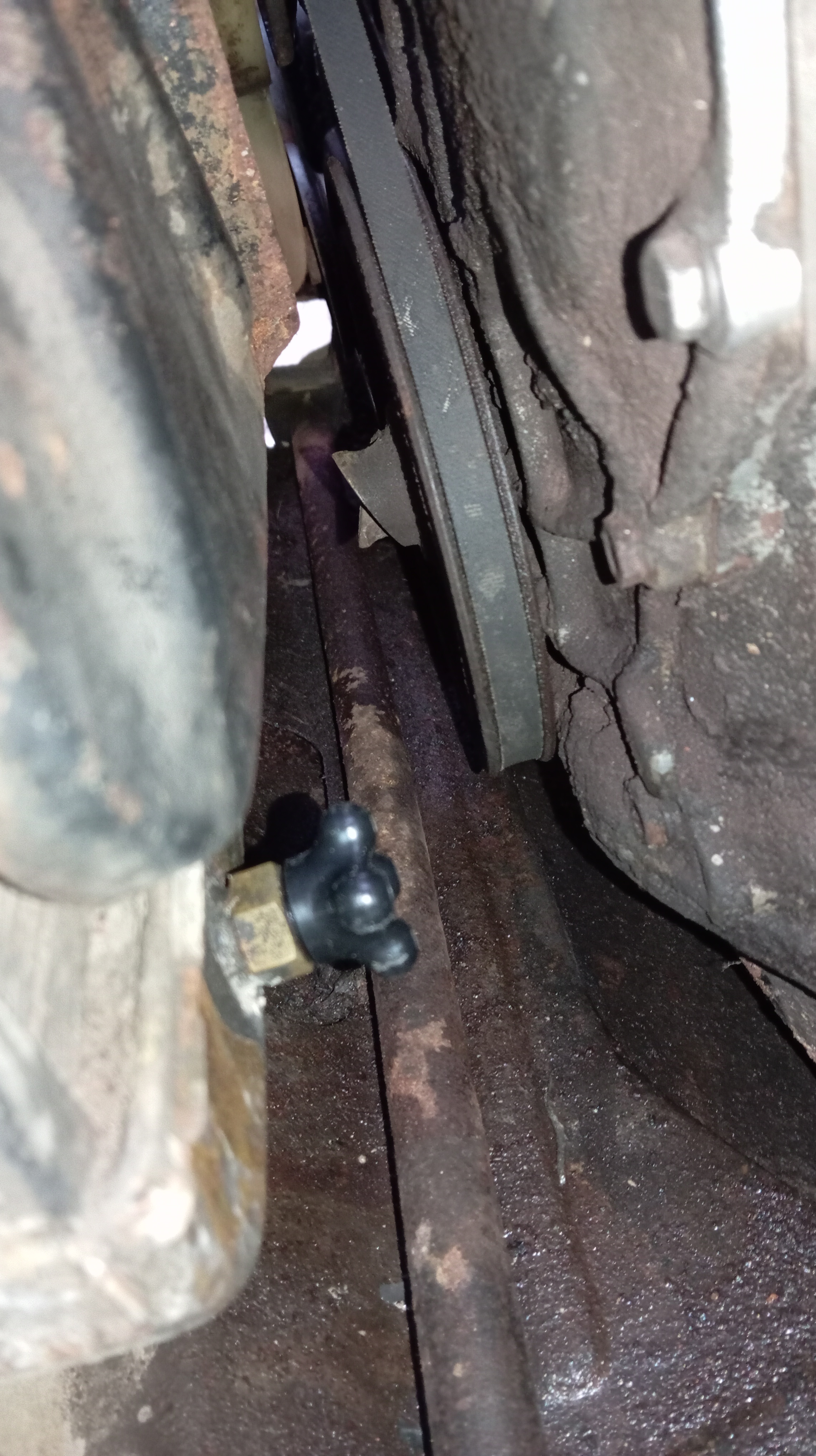

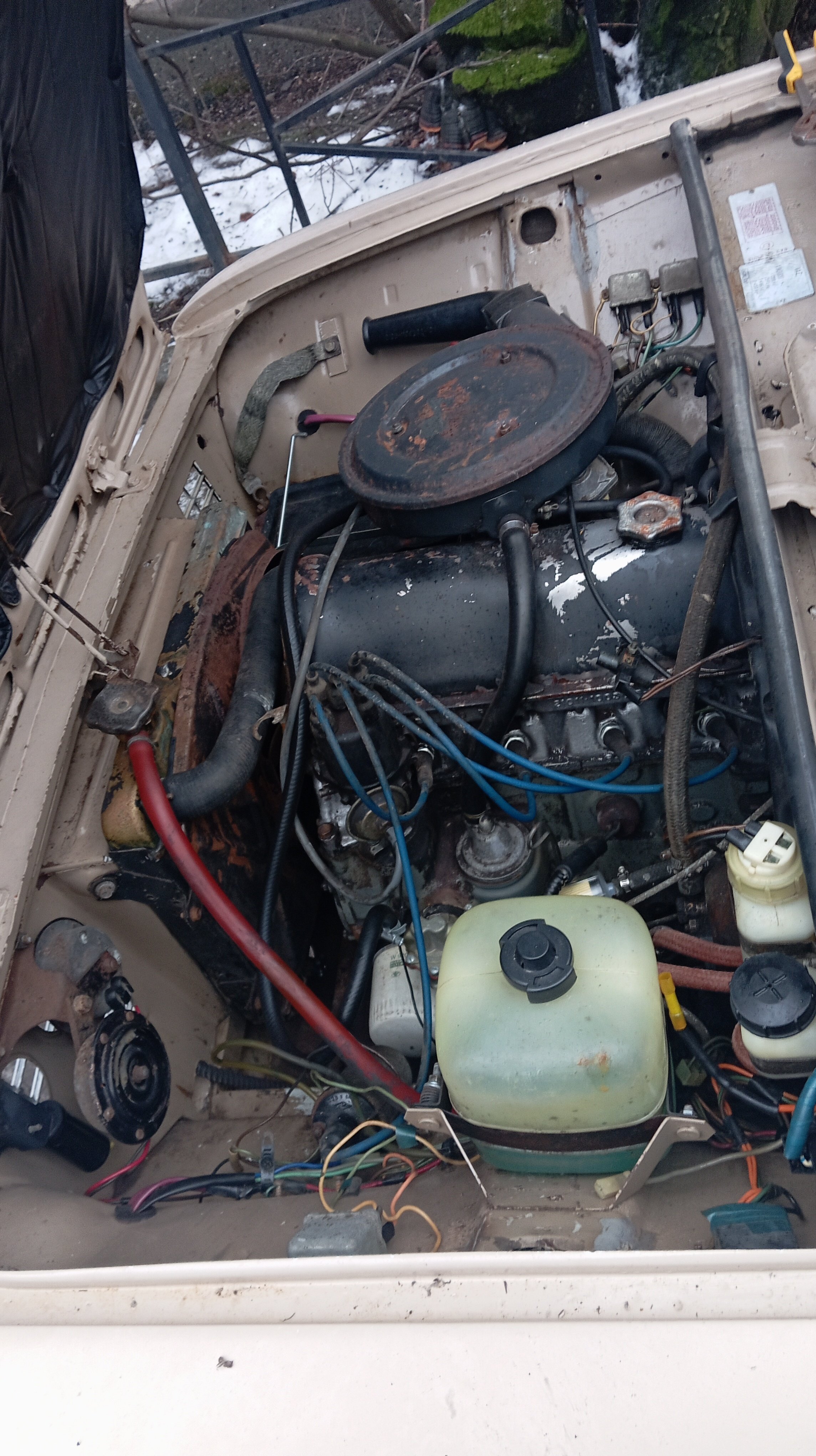

Под капотом в первый же день уволок домой бачок омывателя, так как он был с замерзшей водой внутри. Когда оттаял, возвращать не стал, чтобы не сперли) Поставил от 2105, опять же из запасов, только кронштейн пришлось докупить. Да, у финского икспартного бачка даже кронштейн свой:crazy:

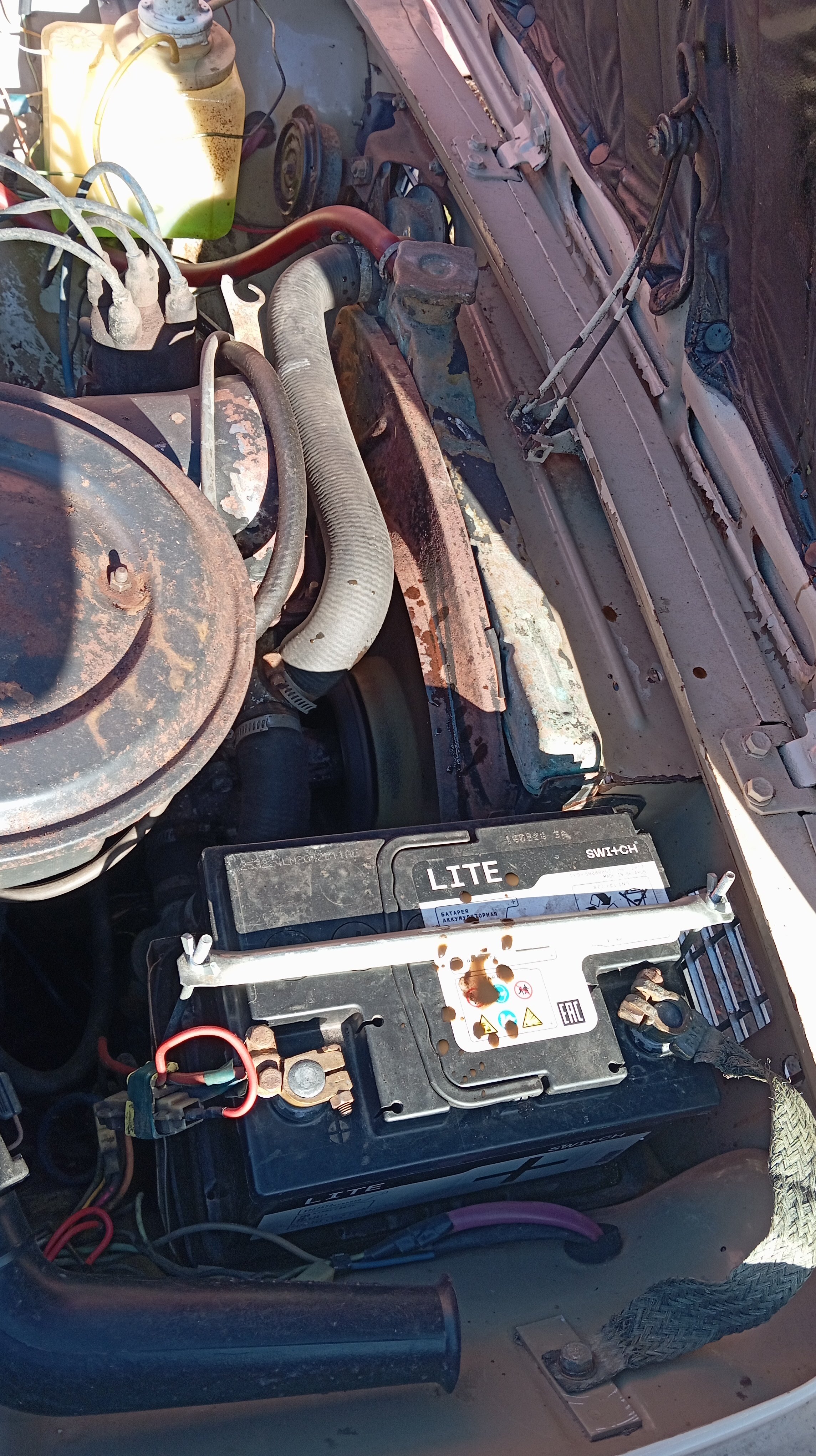

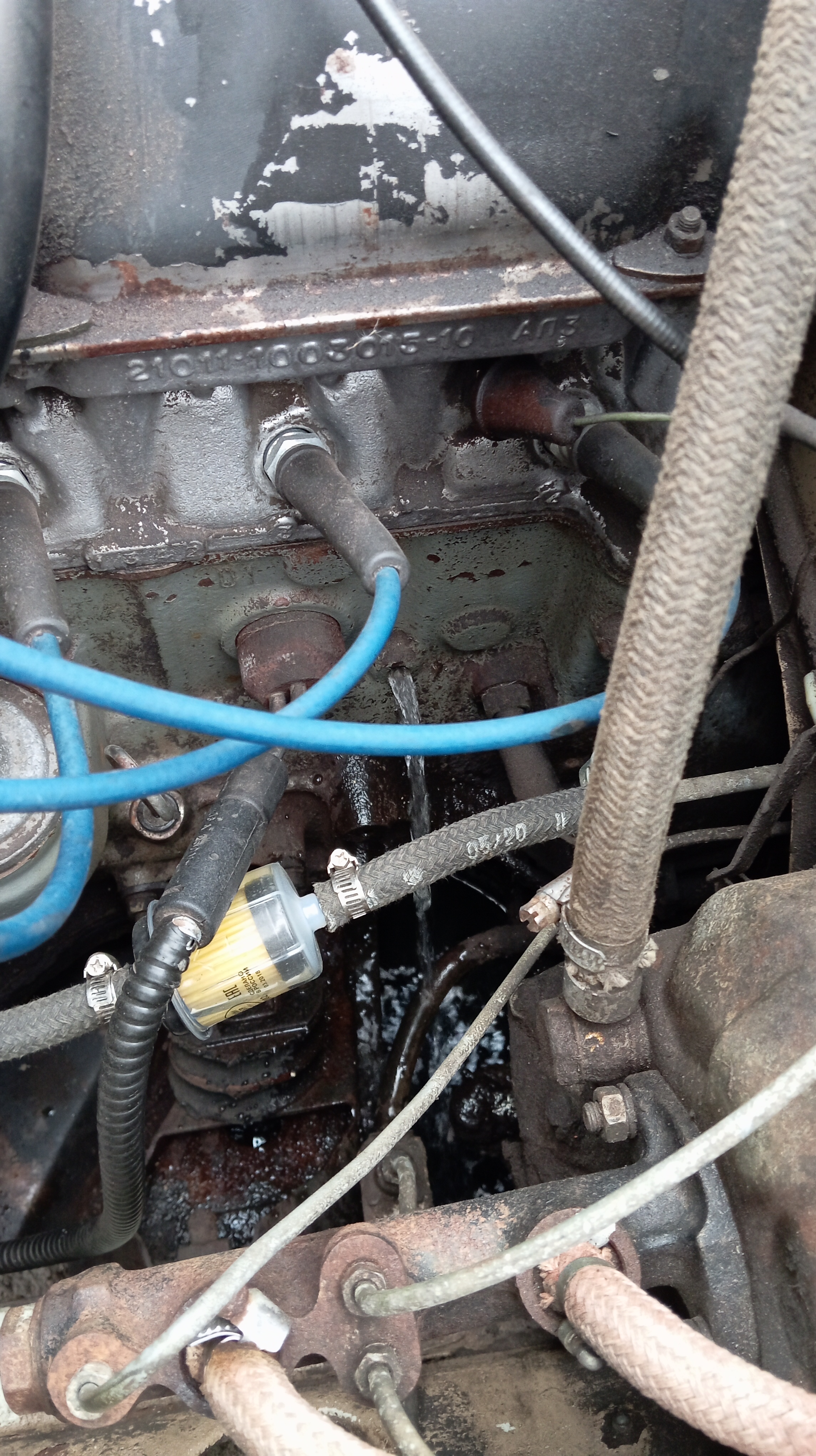

Снял распорку и поменял два топливных шланга и фильтр.
Номер двигателя почти не читался, надраил его металлической щеткой.

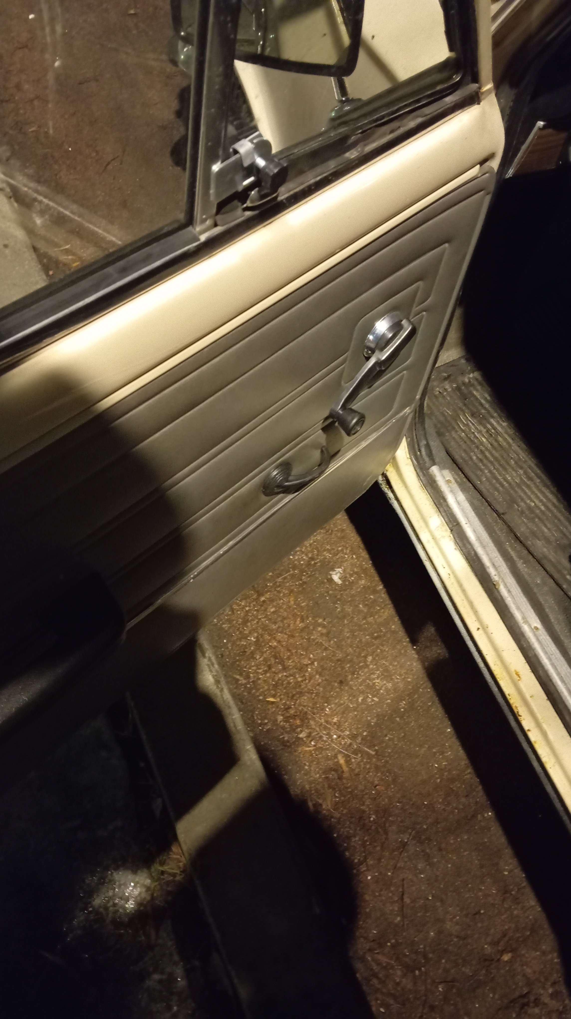

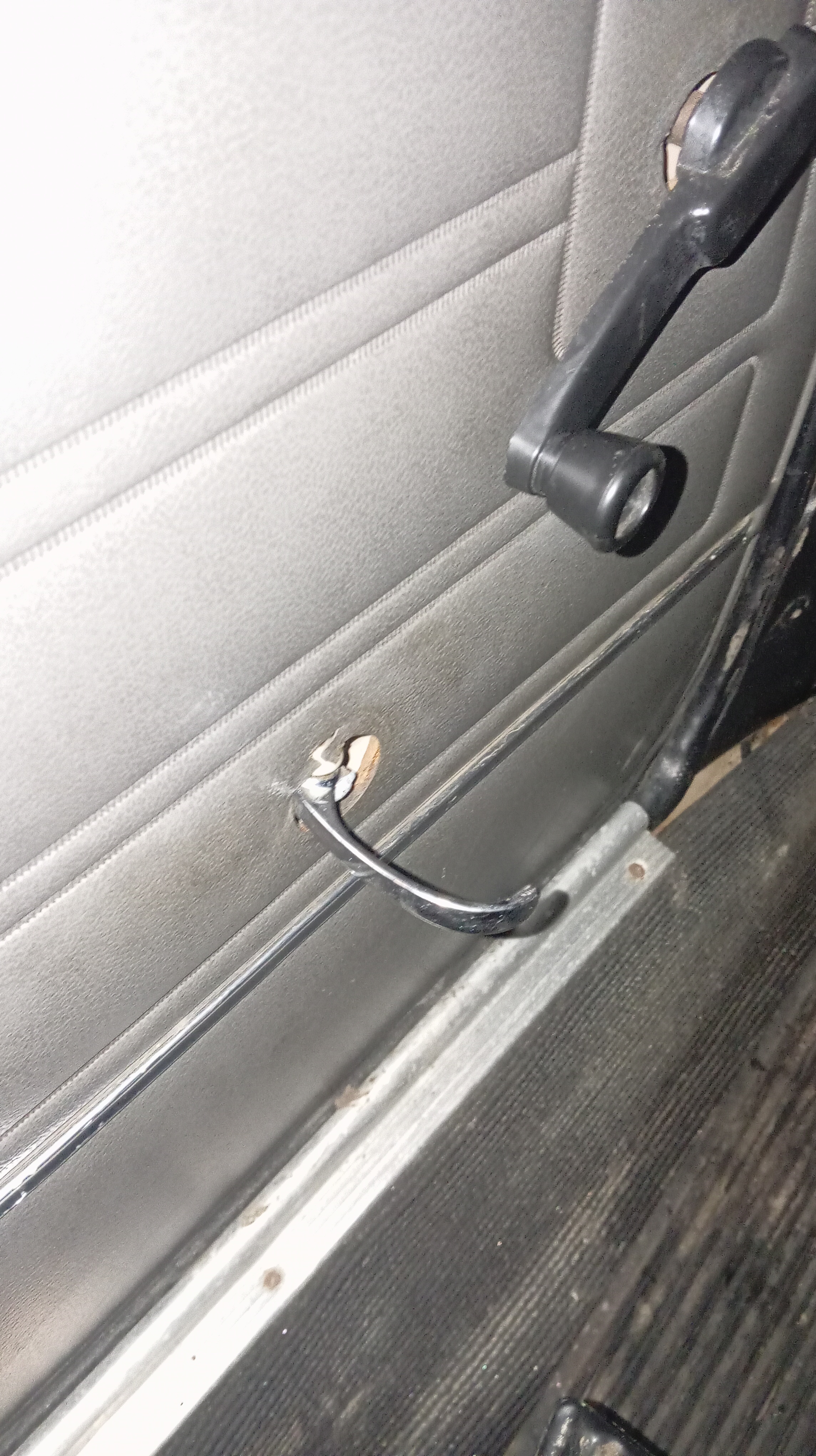

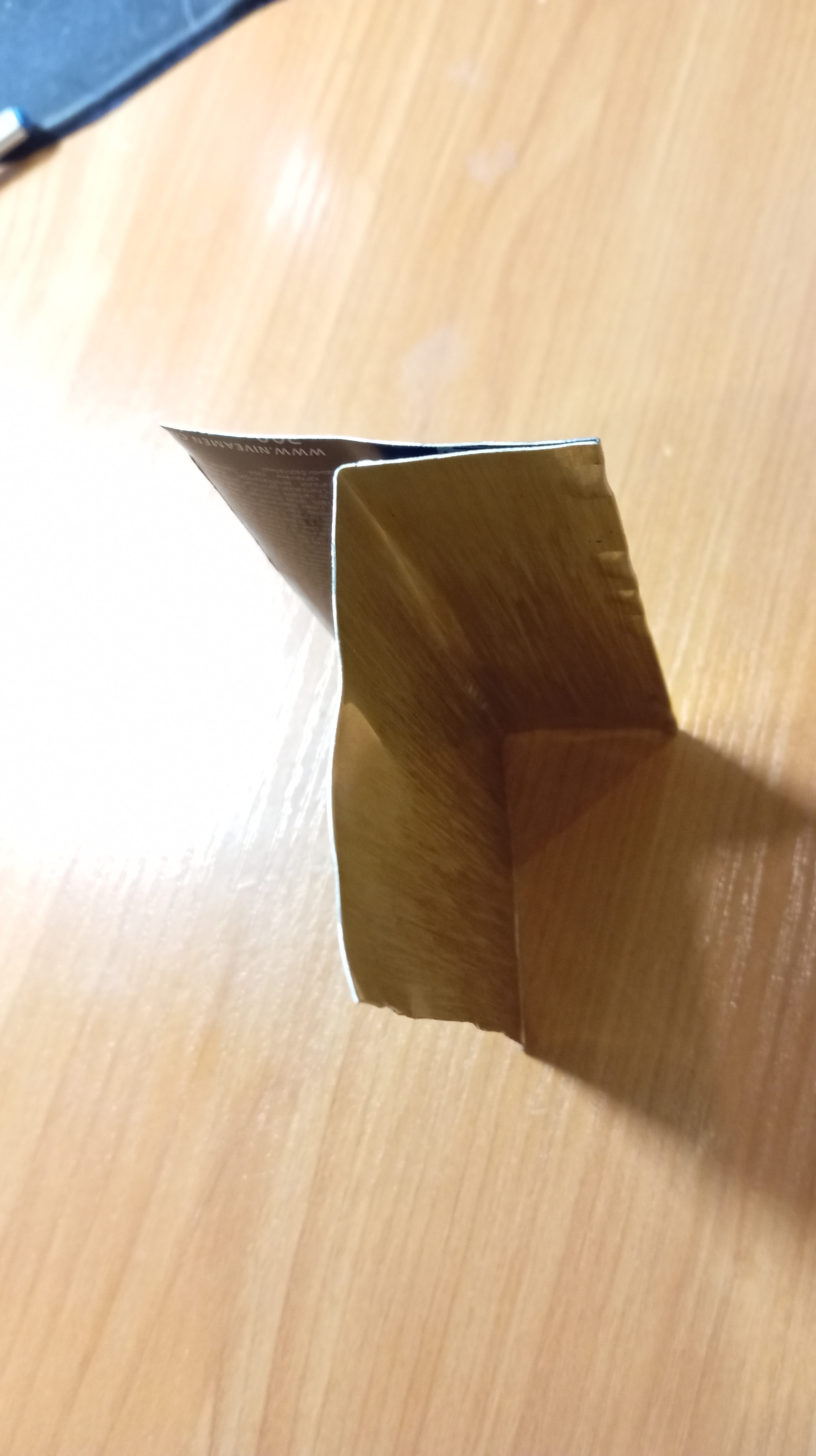

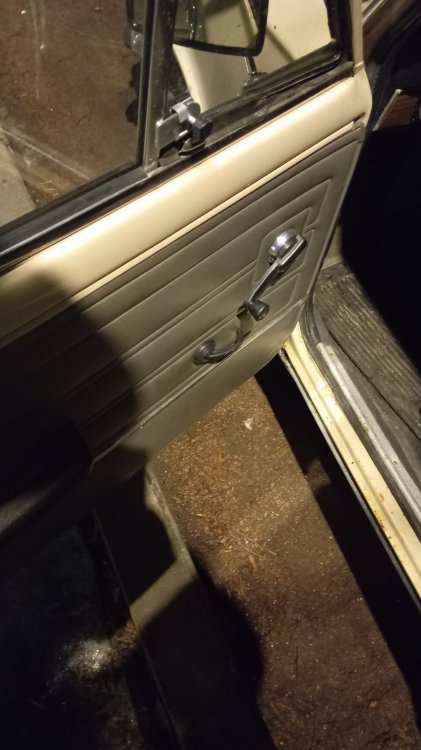

Водительская дверь не открывалась изнутри, потому что был сломан курок. За 25рэ купил коллекционный пластиковый, теперь всё работает.

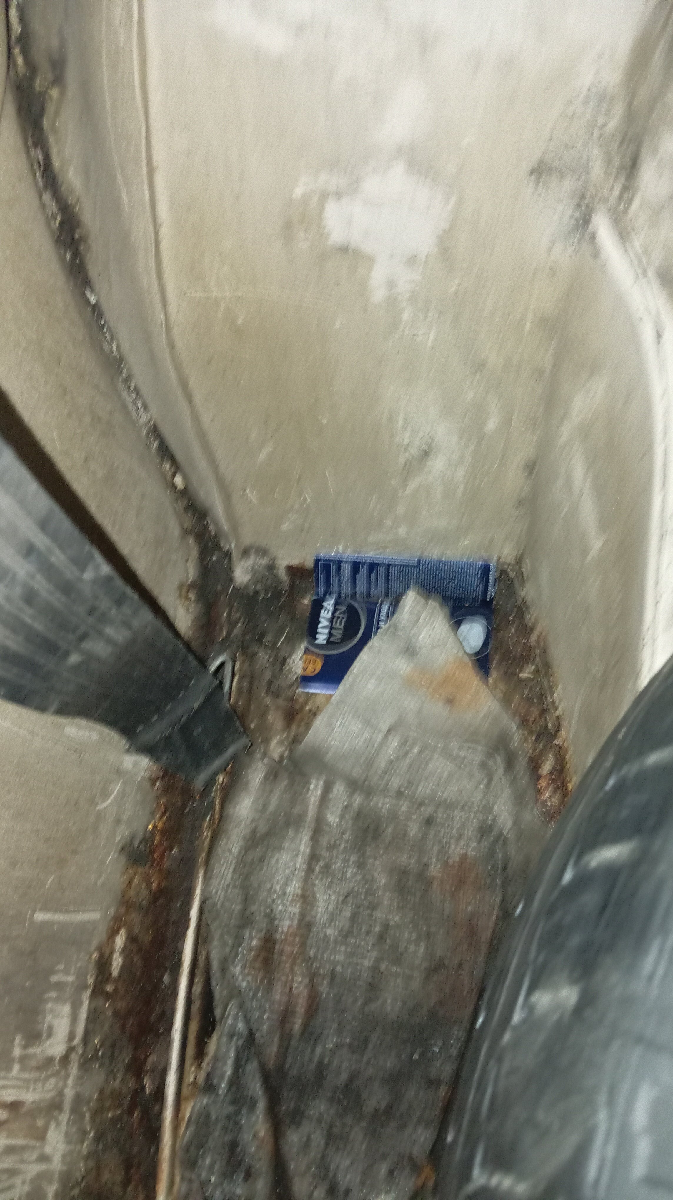

Классическая болезнь гажулей - полики под бензобаком и запаской - не обошли эту машину стороной. Слева отгнил кронштейн брызговика. Сделал его консервной банки и прикрутил новые брызговики)

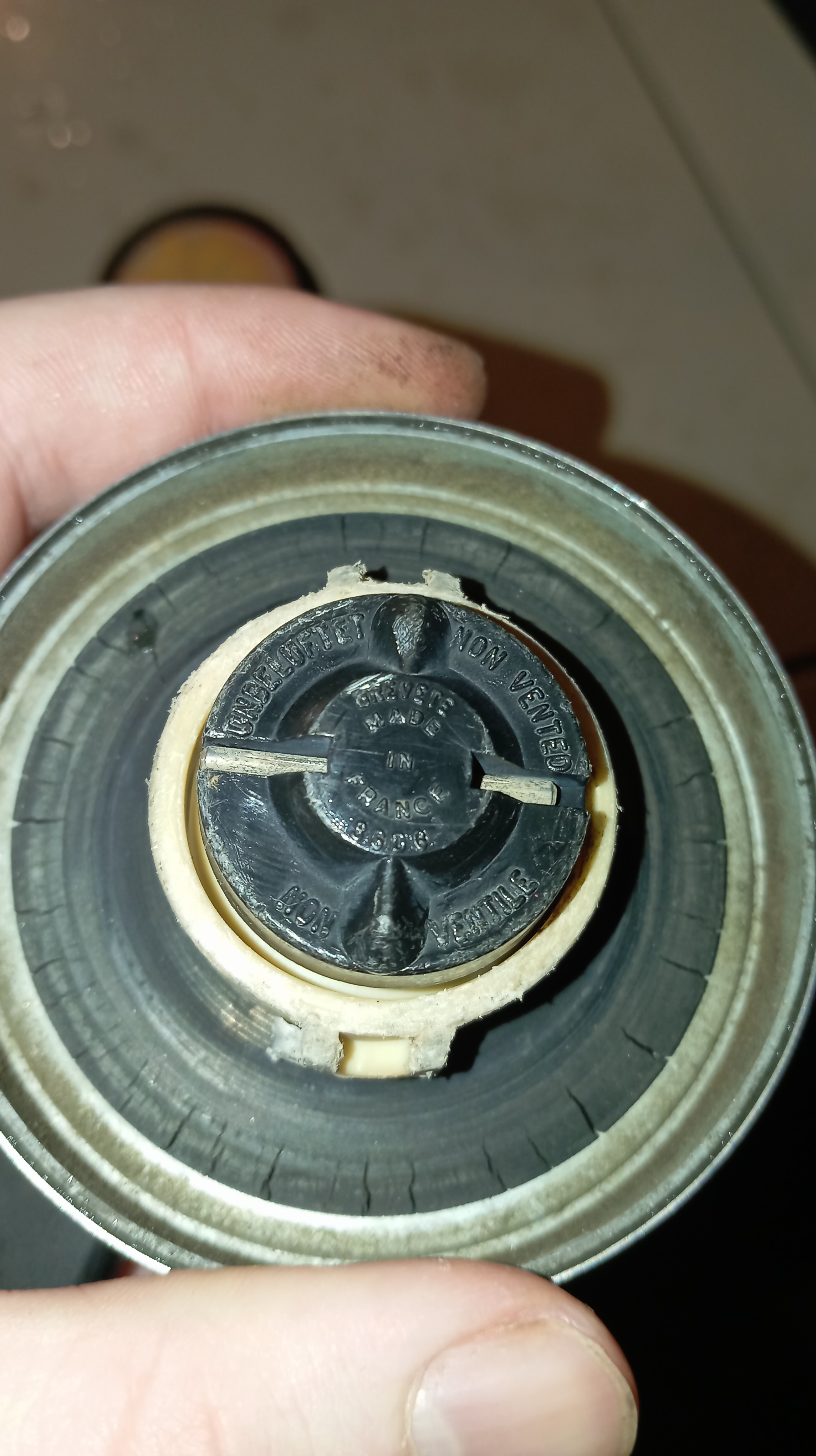

Вот, кстати, и французская крышка бензобака. По внутрянке она немного отличается от той, что я купил для красной 013. Здесь механизм запирания выполнен из пластика, а там - металлический.

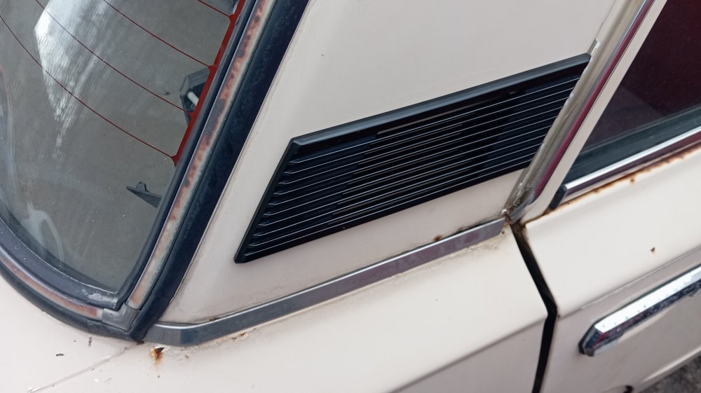

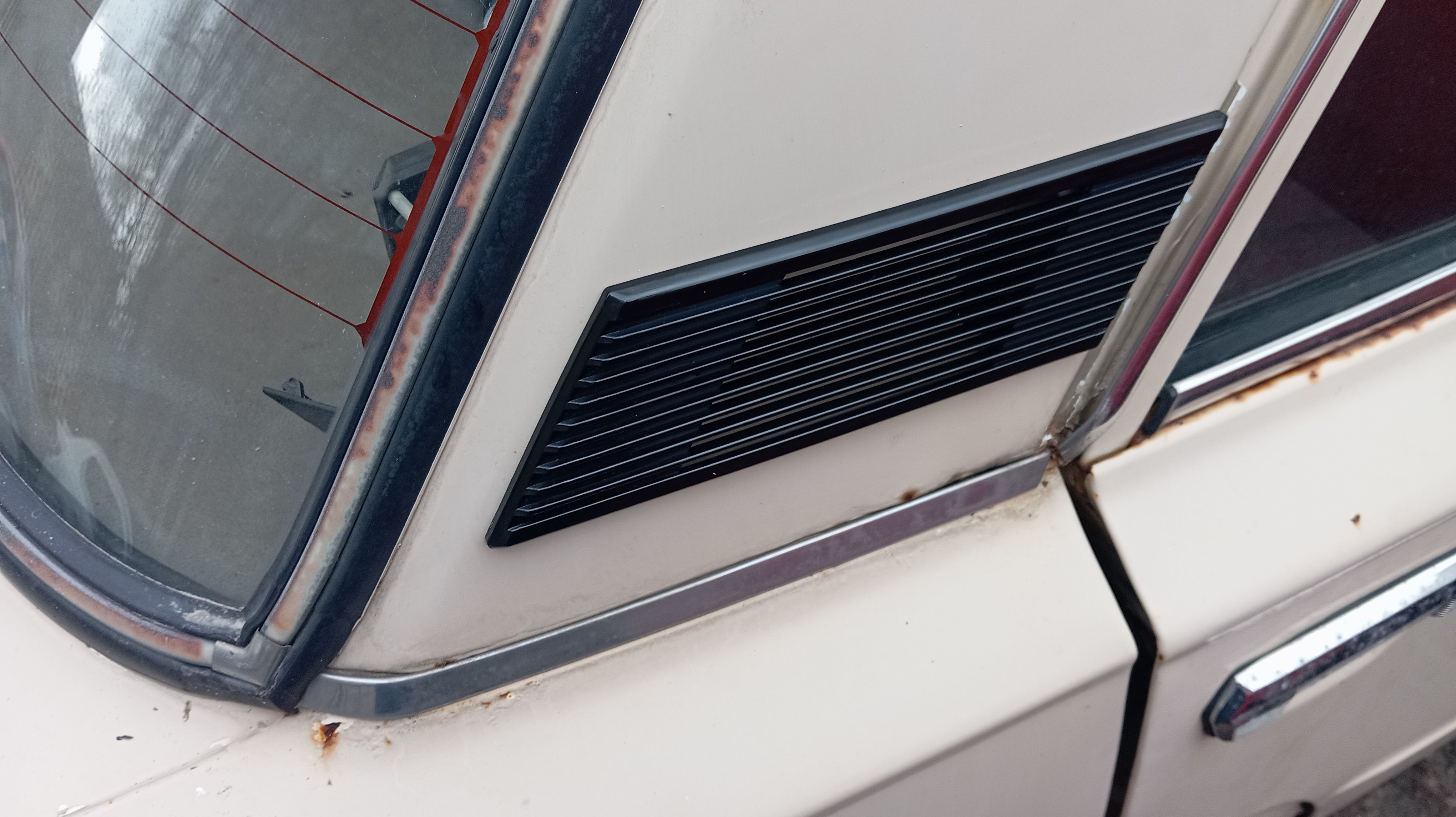

На задней стойке не было решетки вентиляции, купил новодельную 2105 - дешево и сердито.

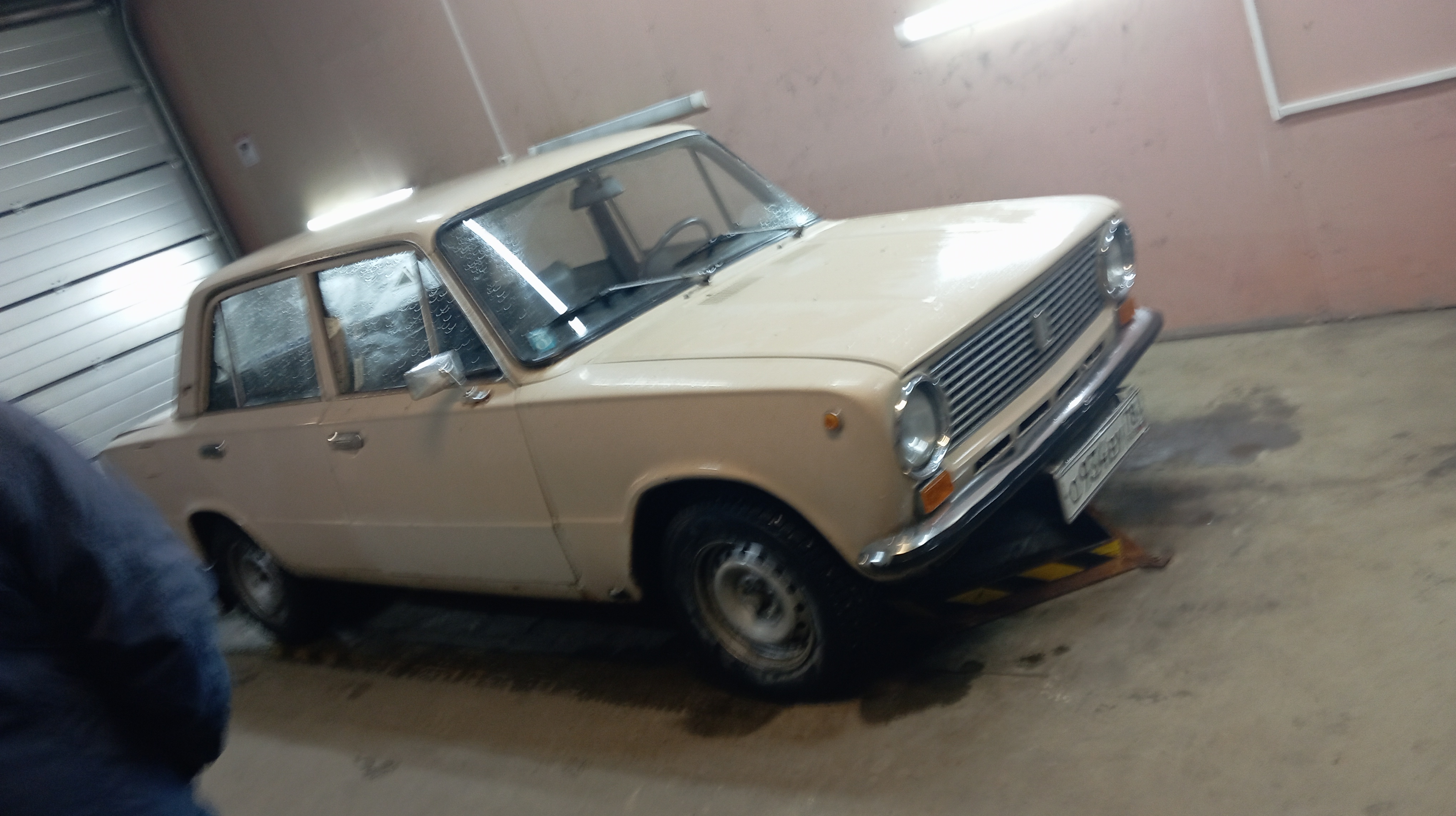

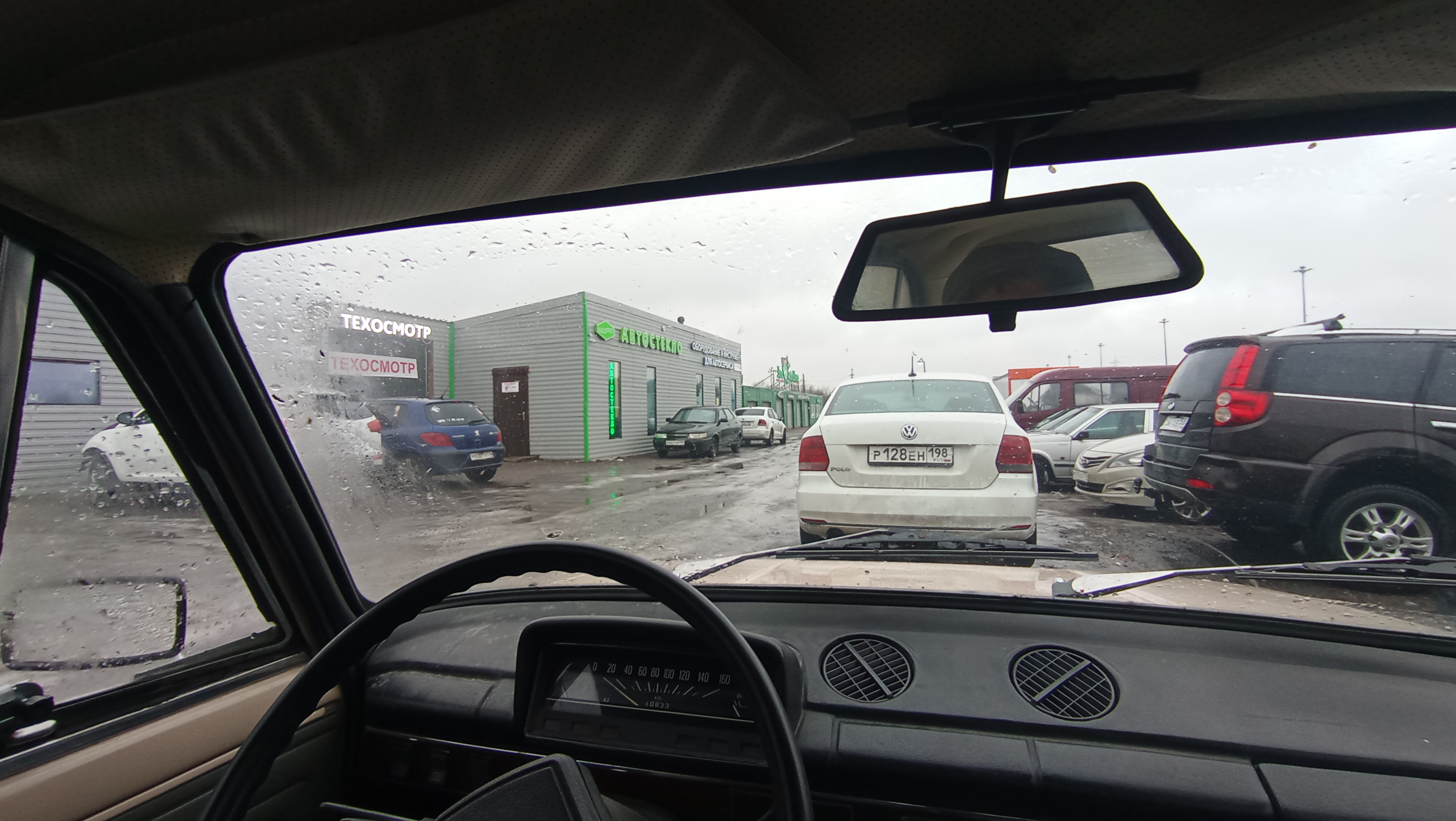

На этом этапе машина, в моем понимании, стала больше походить на машину) Поэтому записался на техосмотр, но об этом в следующий раз.
39 минут назад, Ярослав сказал:
У меня где-то в гараже лежит, ждёт, обещанный для тебя раритетный курок, я ещё на красную обещал, когда он у тебя от сварки сгорел)))
47 минут назад, kot_vasya сказал:
Я обязательно заберу) Как видишь, запросы растут:crazy:
5 часов назад, Ярослав сказал:
Больше курков наверное нет, а мелочевка полезная наверное найдётся, хотя уже мало чего осталось к сожалению.
Надо будет встретиться в гараже)

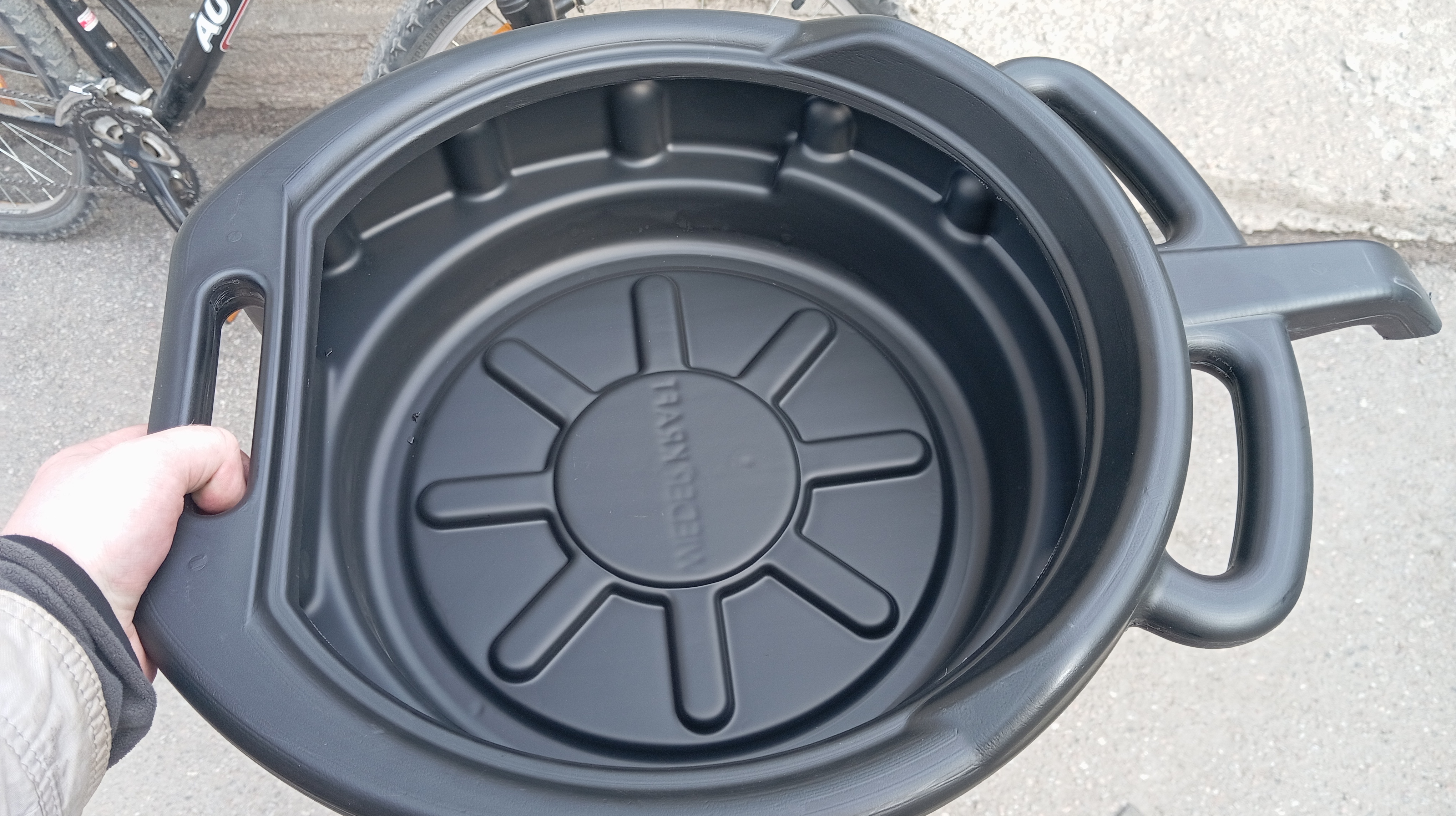

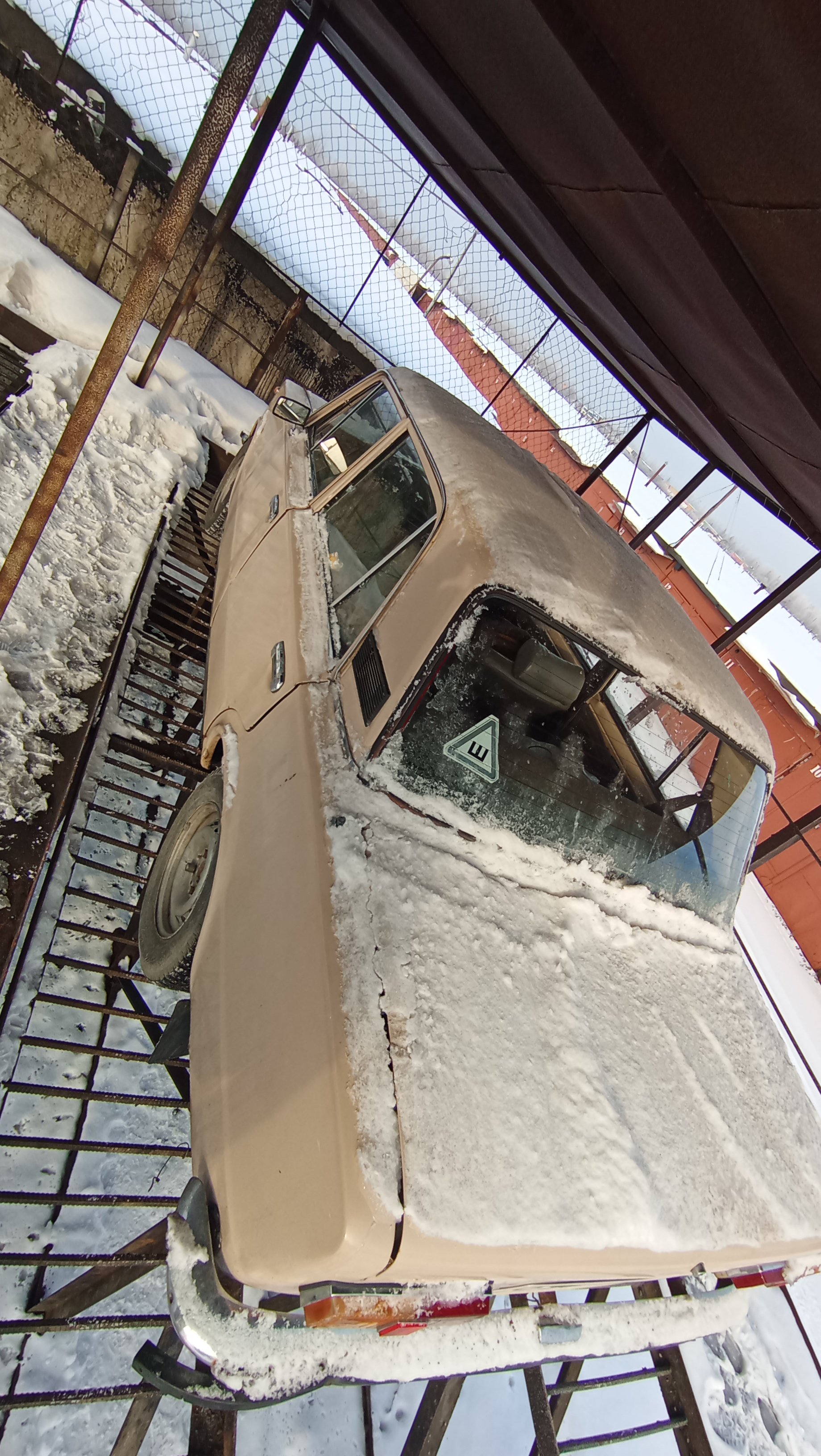

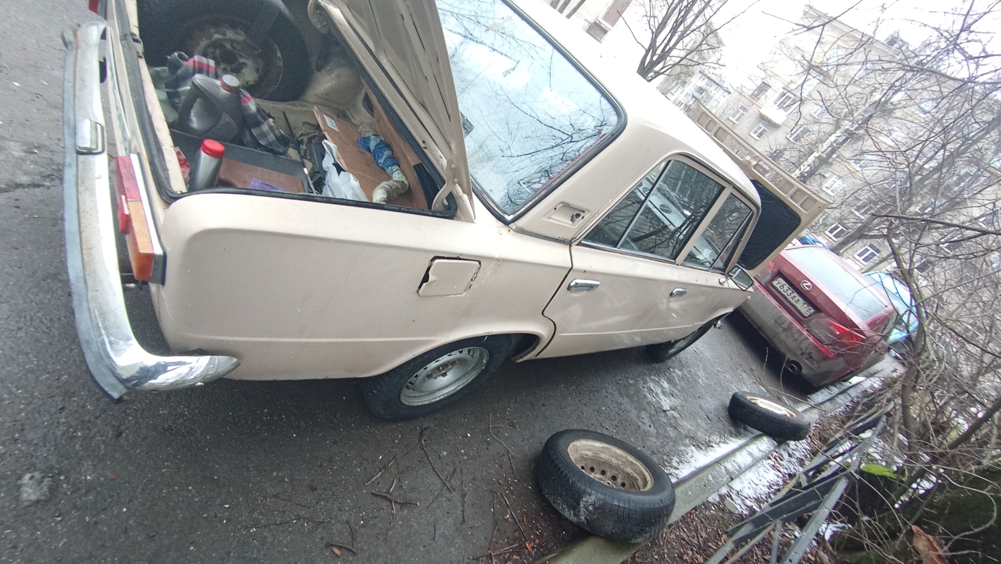

После оформления решил первым делом поменять масло в моторе. Приехал в гараж, там есть эстакада, что позволило впервые дотошно осмотреть машину снизу.
34.thumb.jpg.e3463f30f2eb454f06597f2676d04c8b.jpg35.thumb.jpg.9d3fce612c5a770a55bd8ad77512c06d.jpg

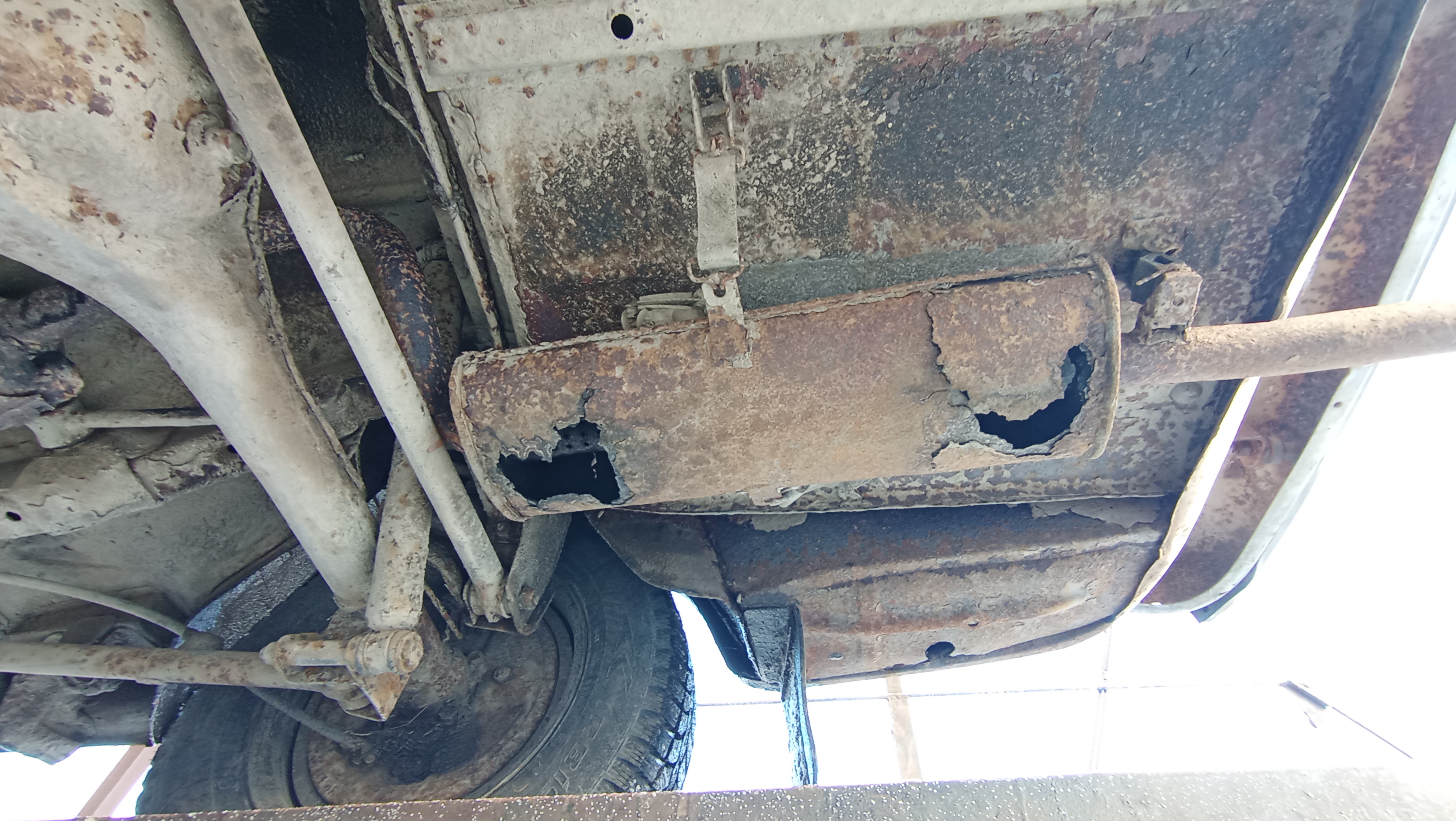

Глушак держится молодцом. С учетом почти полного разложения, он все еще работает на уровне новодельной банки:crazy:
36.thumb.jpg.420fcbbe39e670bdd6110b3025dd4063.jpg37.thumb.jpg.6eca5c1ef46cc90fd61a0662d6f4e3e5.jpg

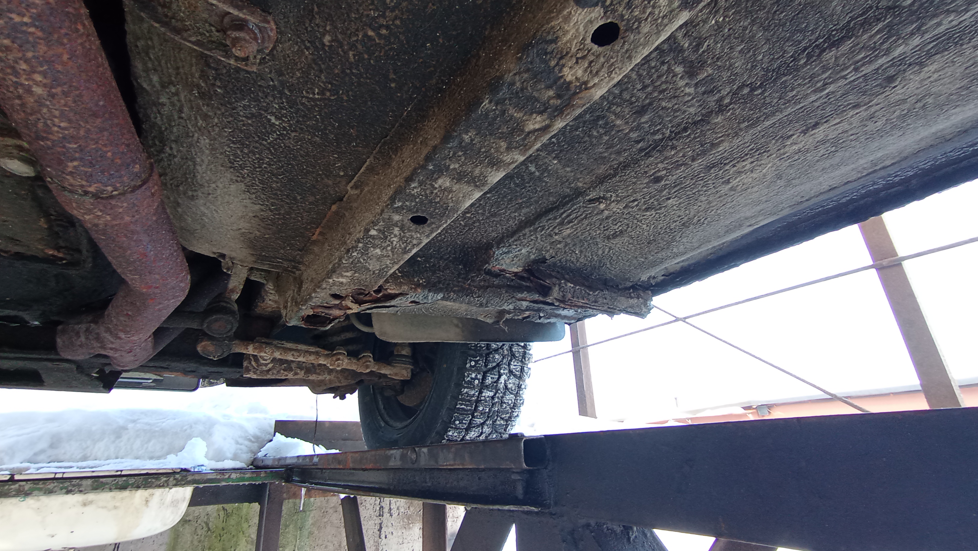

Передние поддомкратники уже начинают гнить - больное место)
38.thumb.jpg.7440477211b2f2d36272aa85907a4581.jpg39.thumb.jpg.ca66532bb6da48039e590c925ffab0f4.jpg

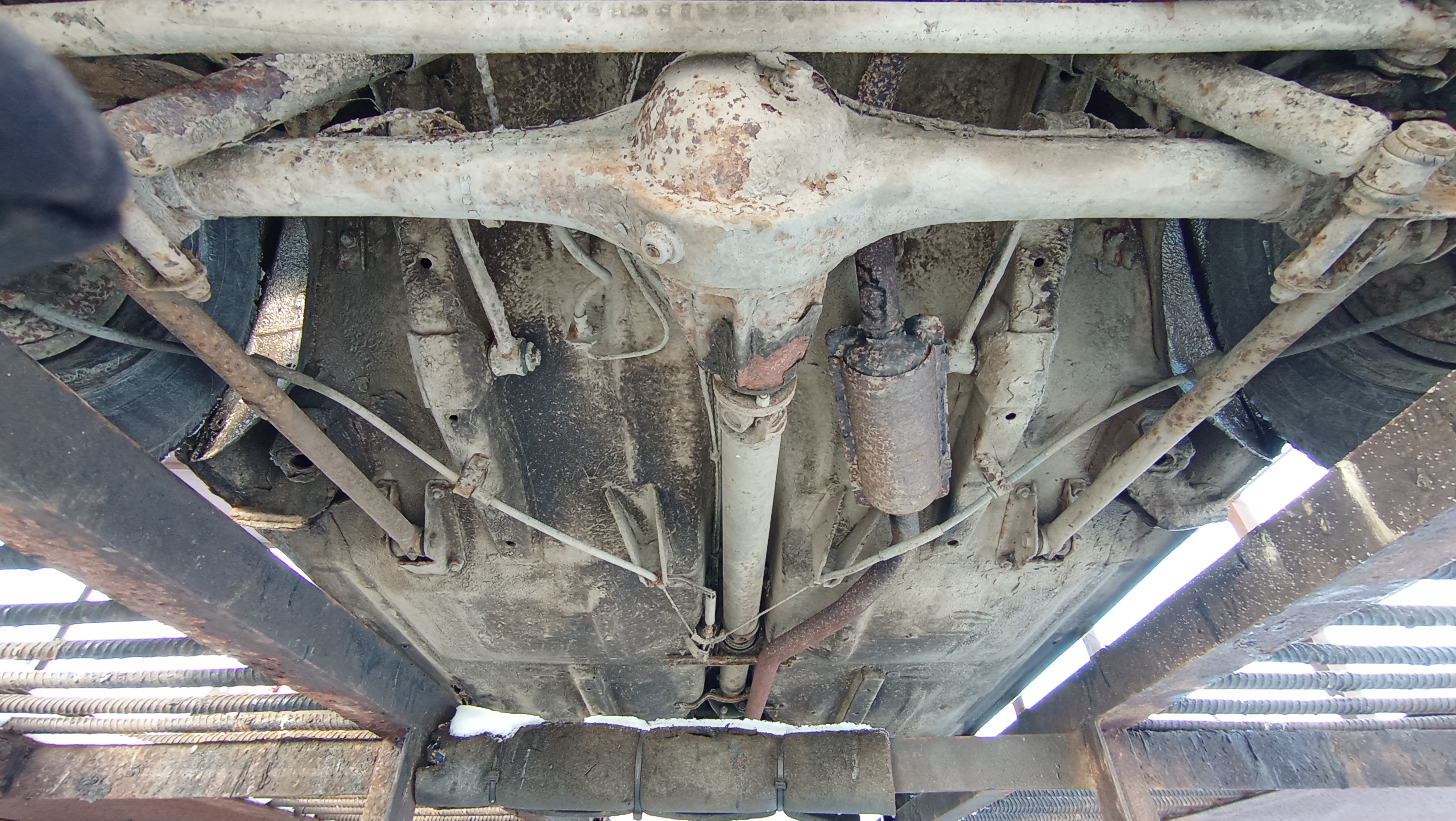

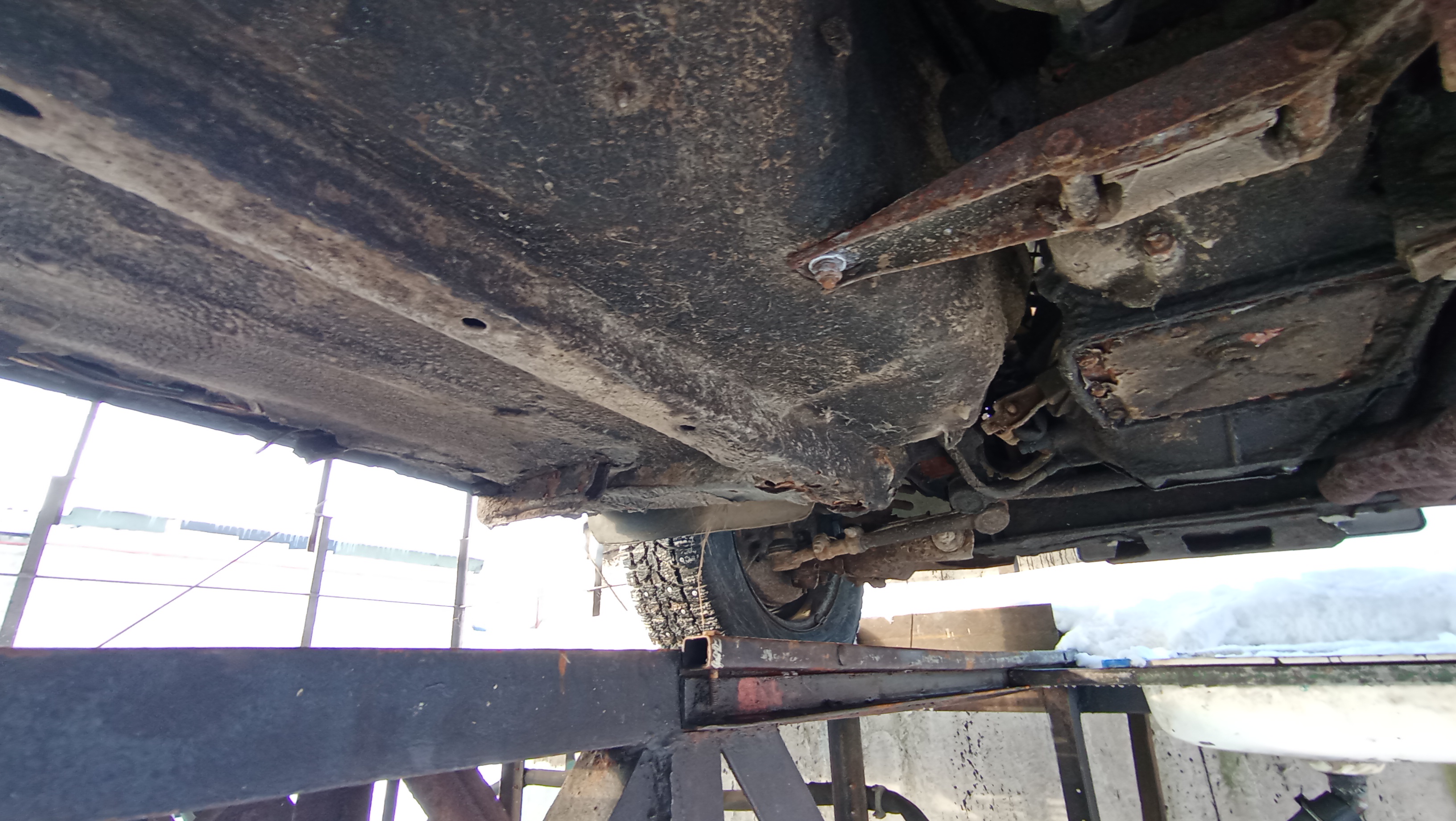

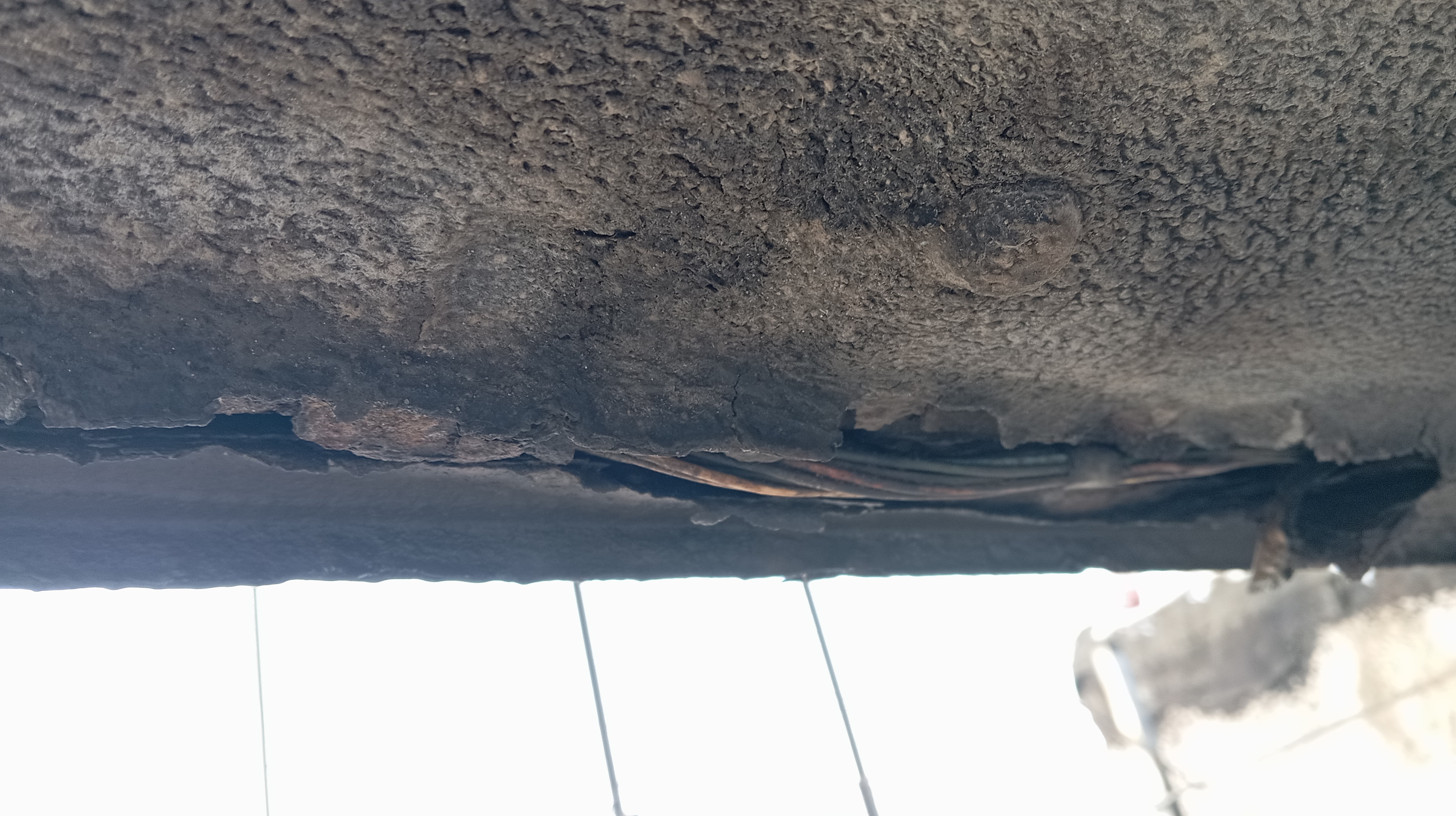

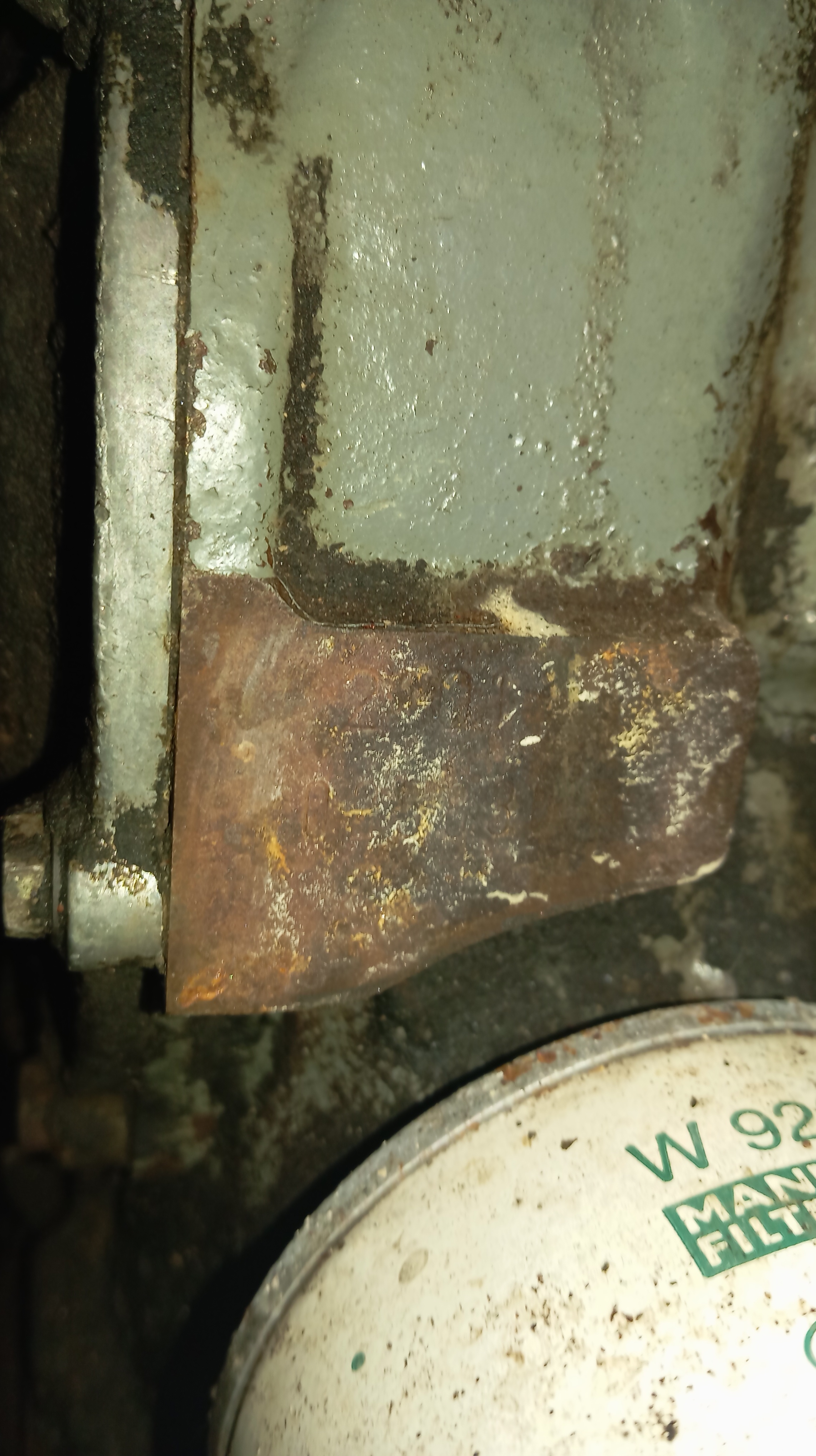

Единственное место, сгнившее до дыр, это соединитель левого порога с полом. Правая сторона, при этом, абсолютно живая.

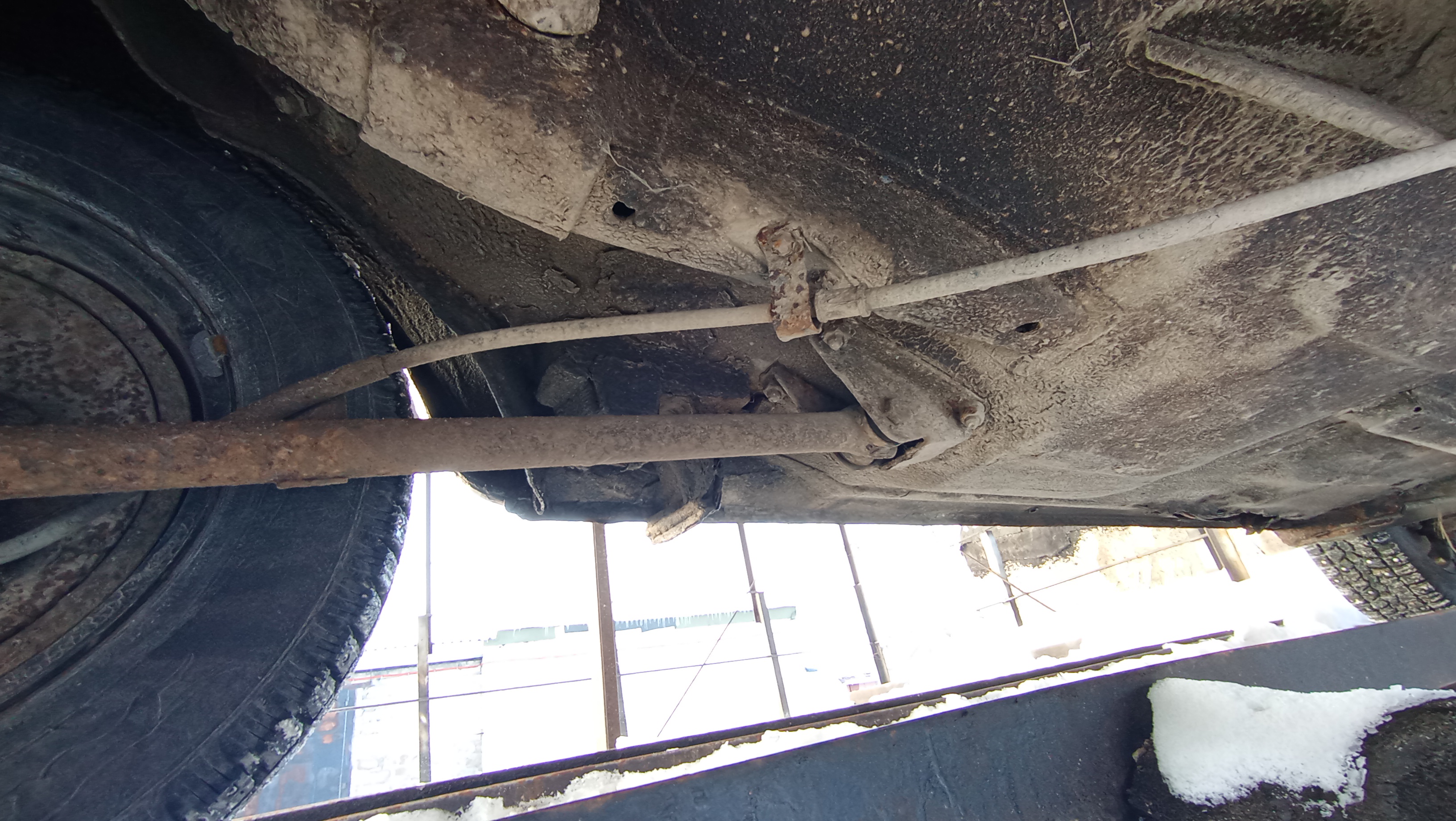

Из очевидного, почти все тормозные трубки пойдут на выброс. Наверняка они еще родные, а судя по ржавчине, жить им осталось очень не долго.

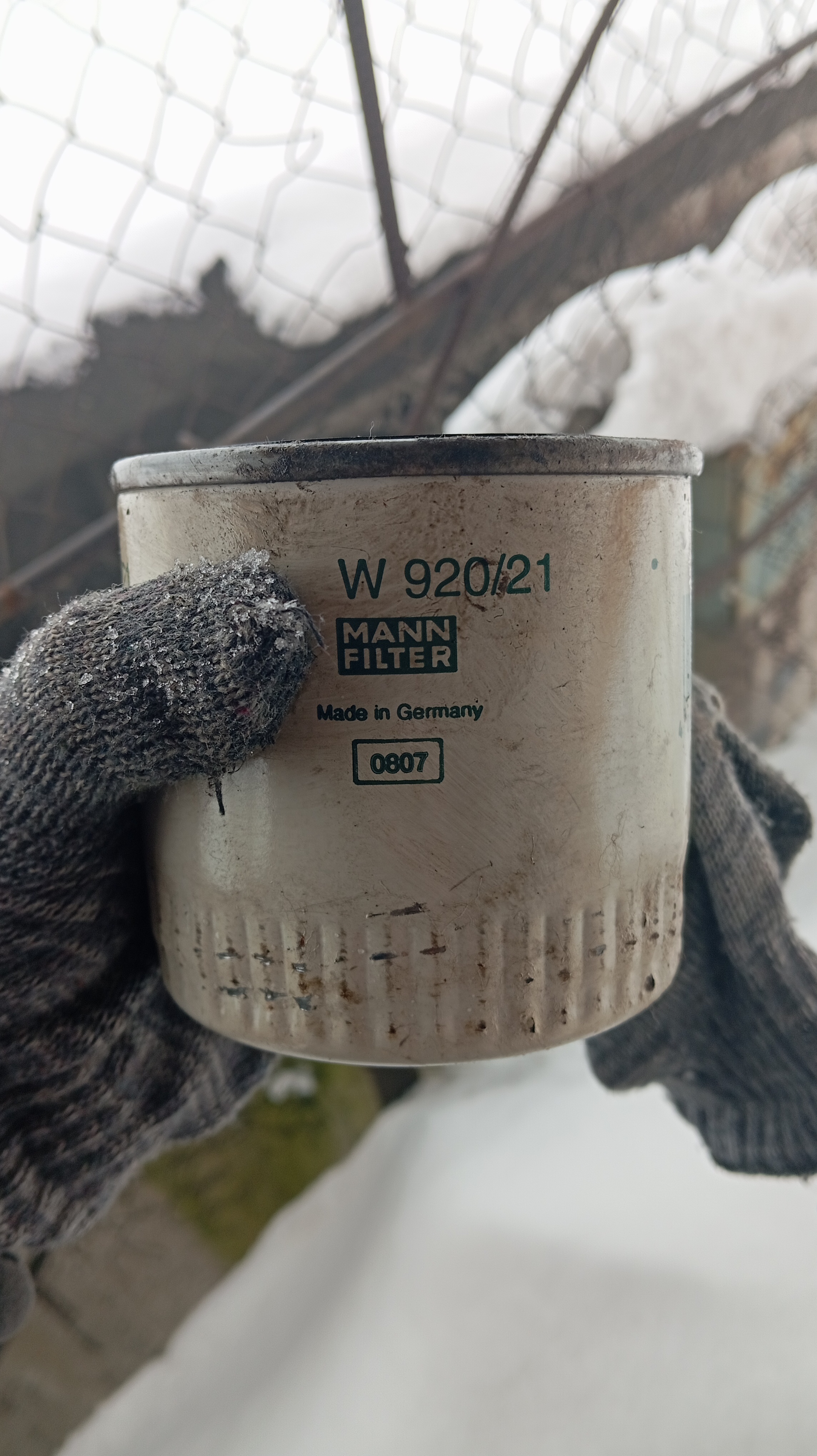

Масляный фильтр, как оказалось, 2008 года. Так что маслу на замену было пора очень давно. Сразу купил еще одну канистру, поэтому весной или летом заменю масло повторно. Думаю, мотор внутри станет почище)

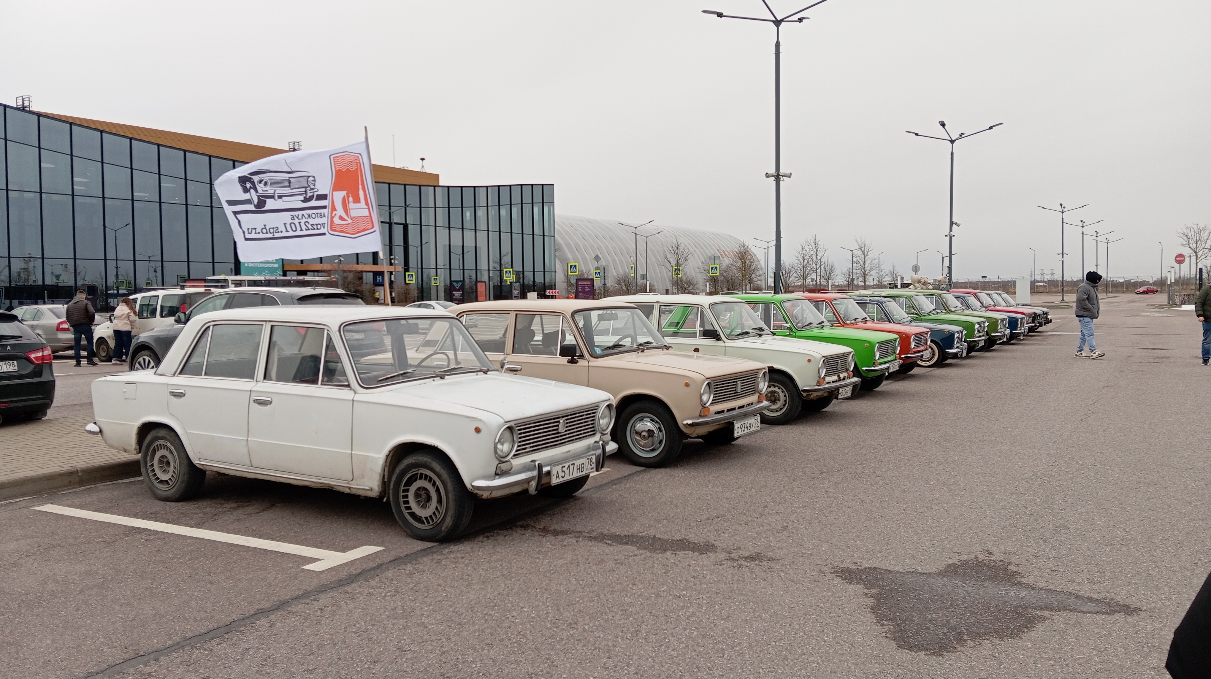

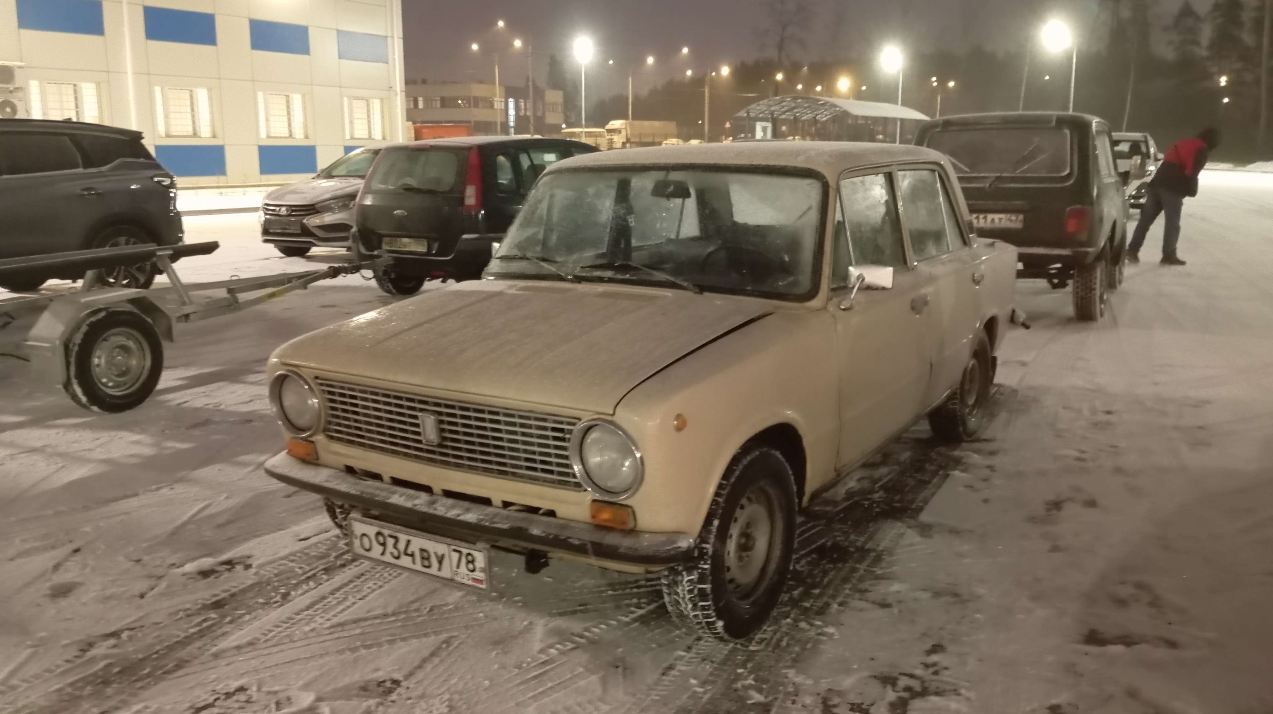

Наконец, 16 февраля представил копейку одноклубникам:
Для сцепления купил всю гидравлику новую, кроме гцс - он у меня уже был в запасах. Летом поменяю.

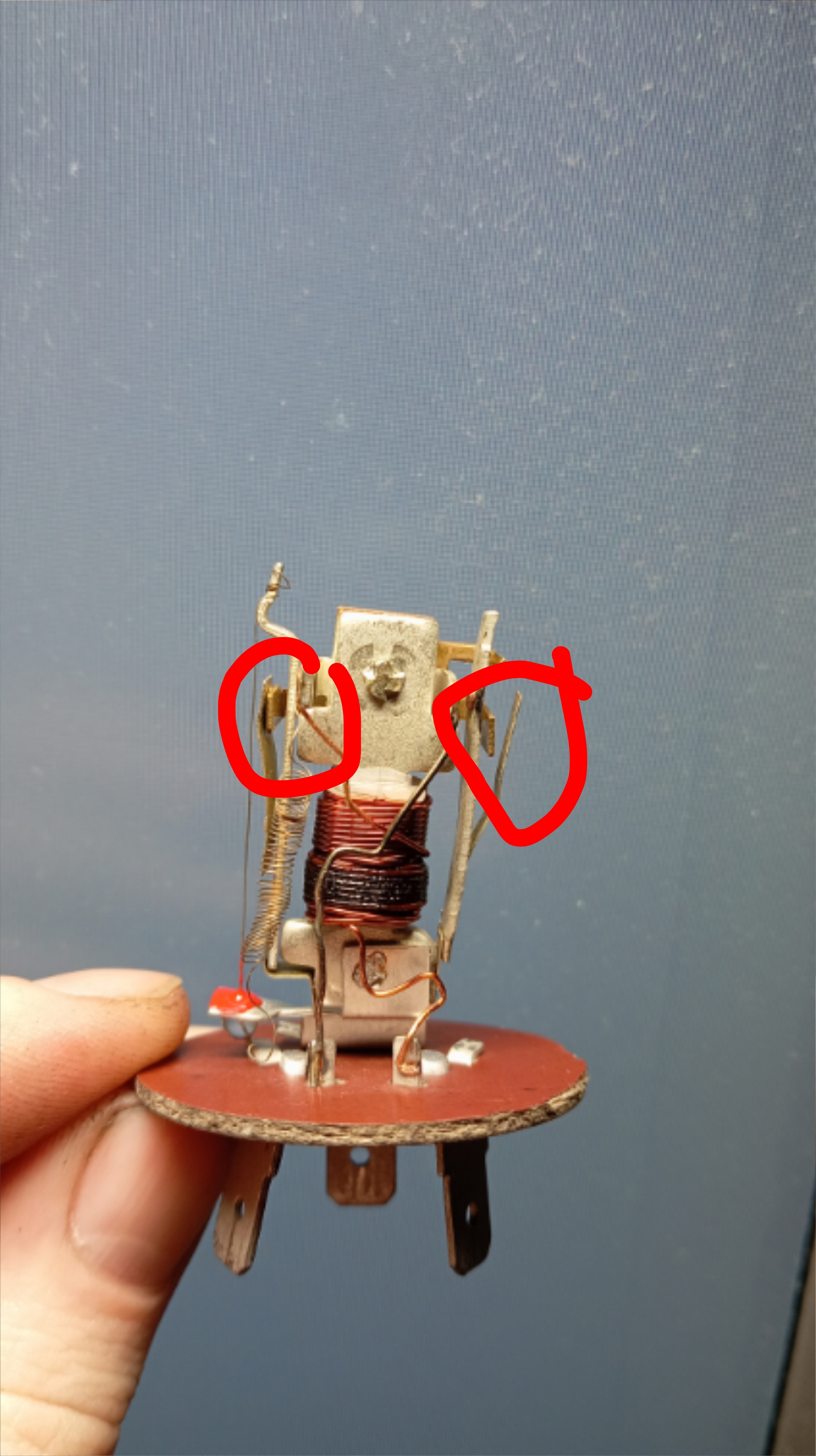

Еще заметил, что на приборке при левом повороте лампа загоралась только однократно, и дальше не моргала. Думал, что и поворотники тоже не горят (в итоге - горели). Купил новое реле в биби, а с ним вообще ничего не работает. Попробовал запитать его напрямую от акб, а оно только нагрелось и задымилось. Покурил интернет, оказывается, пластинки внутри механизма вообще согнуты неверно, вот оно и не работало. Для проверки подкинул реле от 01, ведь проводка от нее целиком живет дома:biggrin1: С ним ситуация повторилась - на приборке лампа загорается один раз, а сами поворотники работают как надо. Решил пока дальше не лезть, видать где-то в массе проблема, либо в лампах.

Маслофильтр мог быть просто из старых запасов. У меня в гараже лежит абсолютно новый фильтр, чемпион вроде,... лежит с 2007г.
А с этими биметаллическими релюхами я бы не заморачивался. Поставить реле от 2105-06 и забыть. Еще и аварийку можно сделать.  И к тому же в музее все равно не видно какая реле стоит, пока приборку не вытащишь.

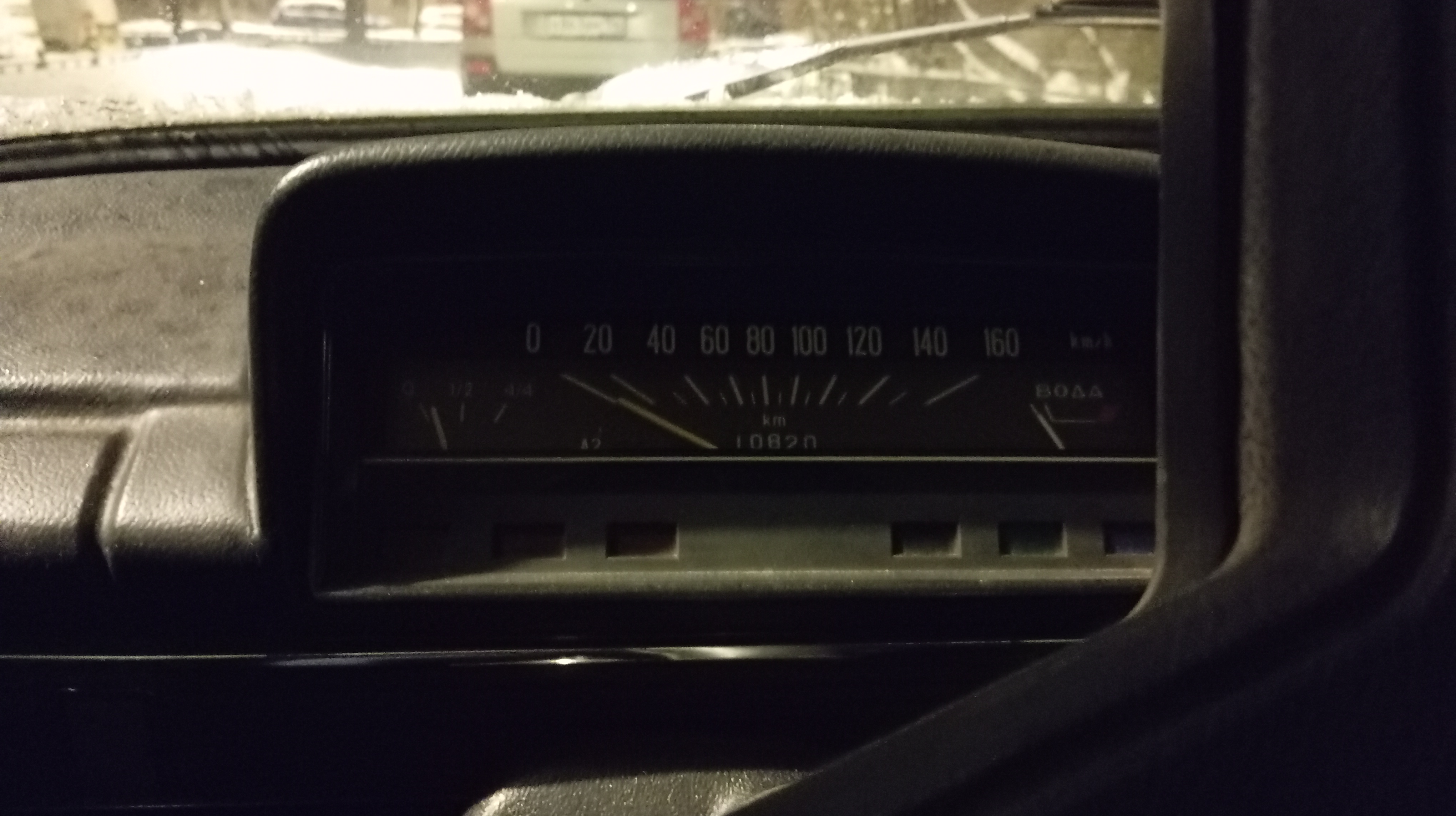

В воскресенье ездил в гараж, нужно было отвезти всякое деталье, скопившееся дома. Дабы не толкаться по пробкам, поехал через кад. С ветерком доехал на гаража, но остановившись, услышал странный грохот. Как оказалось, развалилась помпа. Сначала были планы попытаться вернуться домой своим ходом, но желание рисковать быстро отпало.

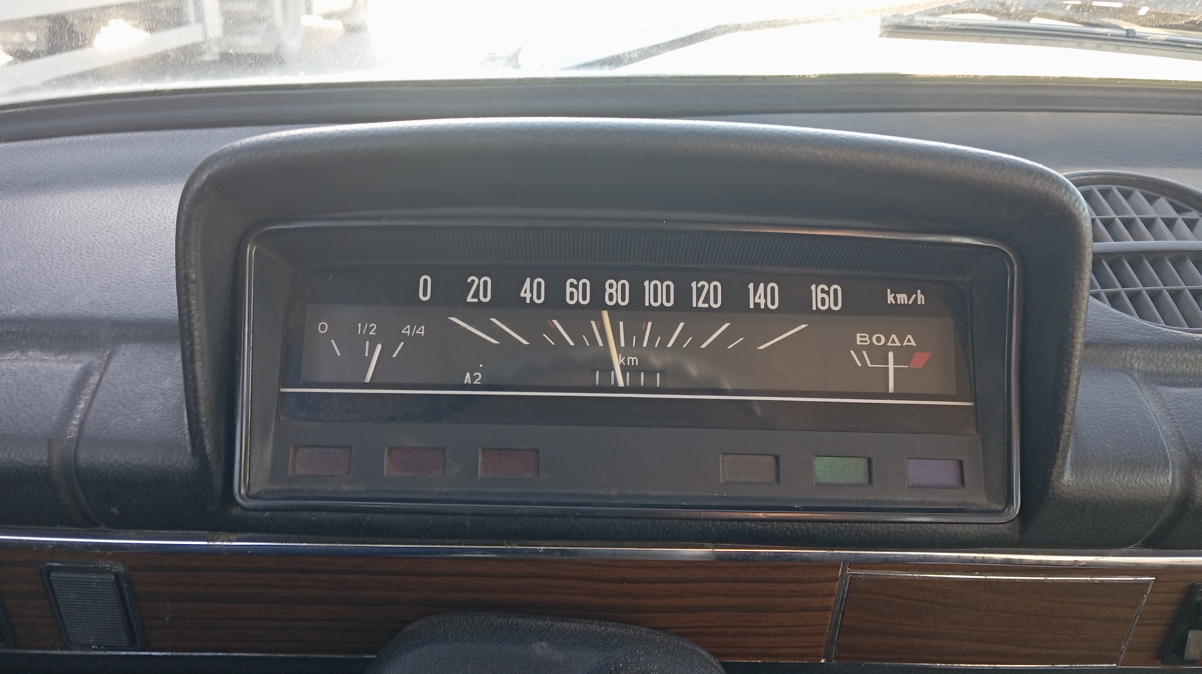

Кстати, по пути были достигнуты красивые циферки)

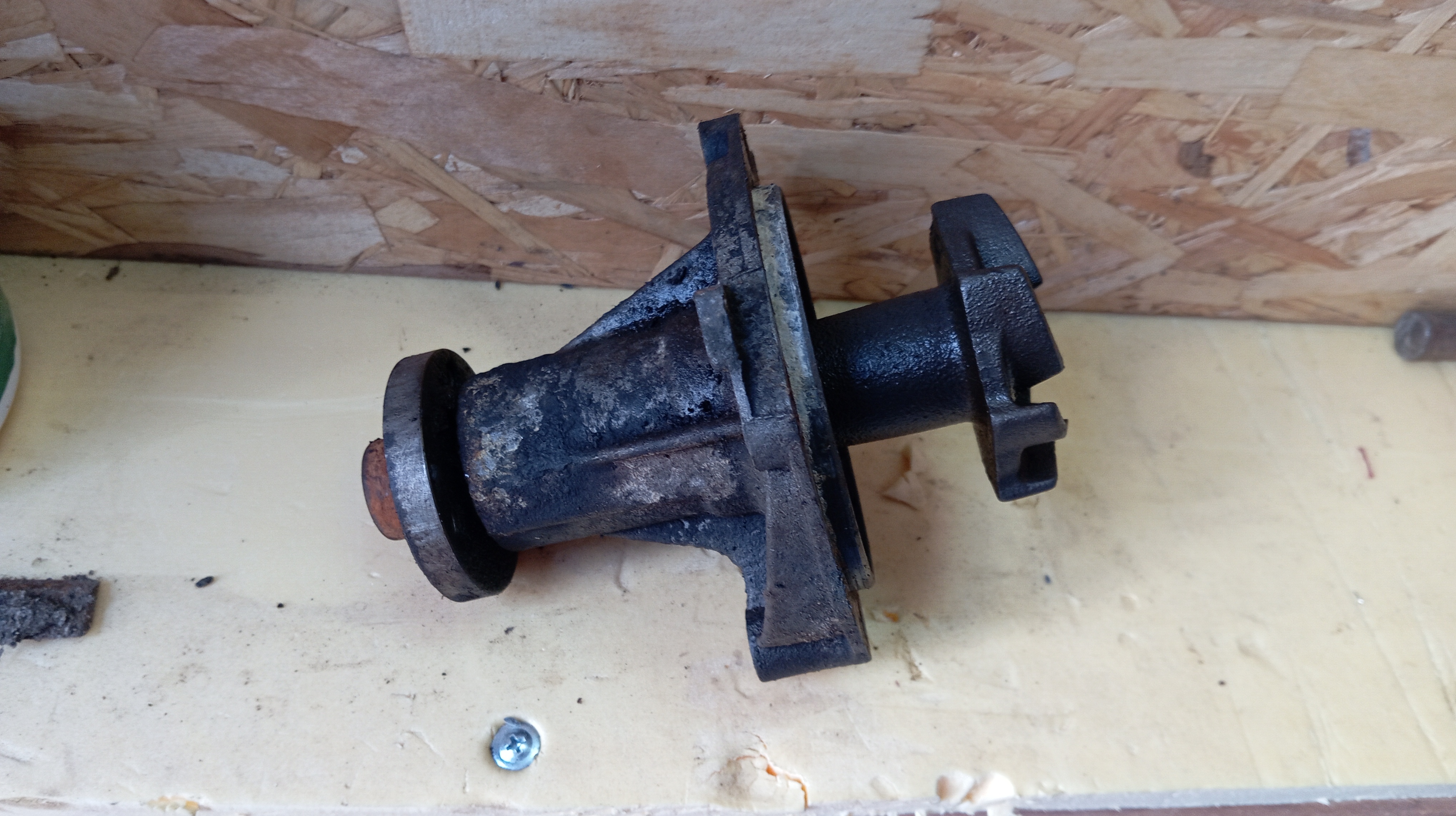

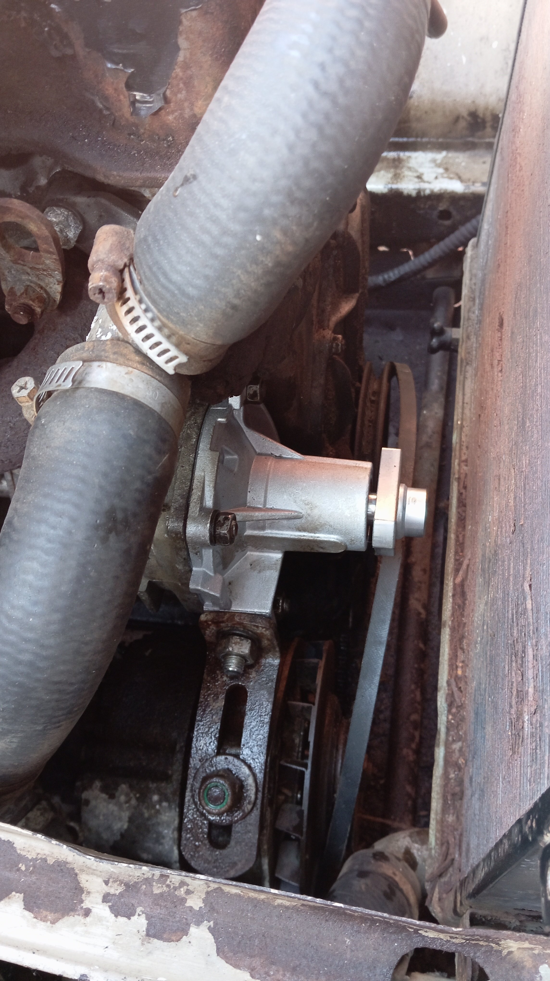

Начал гуглить близлежащие магазины дитолей. Неподалёку был евроавто, но по сайту ни одной вазовской помпы в наличии у них не было. Поэтому на свой страх и риск решил ехать в самый близкий сельский магазинчик. Он оказался закрыт, зато висело объявление, что можно обратиться за дитолями в соседний сервак. Там в курилке и был обнаружен искомый продаван. На удивление, одна единственная помпа была в наличии - это обычный лузар, зато свежий, 2024 года. Тосол покупать не стал, а взял обычной воды в магните, дабы заодно немного промыть систему.
К слову, перепуки говорили, что меняли ОЖ. Но думаю, в реальности они её не меняли, а просто залили - скорее всего перед долгой стоянкой из машины тосол слили, отсюда и заржавевшая помпа.
Ровно как вернулся из магазина в гараж, помпа наконец-то потекла. Так что решение не ехать на ней домой было единственно верным)
Сама замена помпы прошла без осложнений, разве что как обычно пришлось повозиться с кожухом вентилятора и самой крыльчаткой. Удручало только то, что на вечер я договорился о покупке крыла, и переживал, что не успею. Но всё получилось сделать быстро, залил воду, прогрел и поехал. С температурой проблем не было, успел за покупкой вовремя:good2:

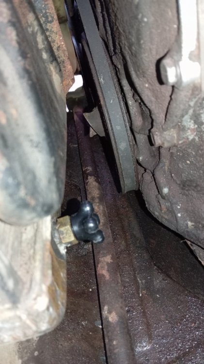

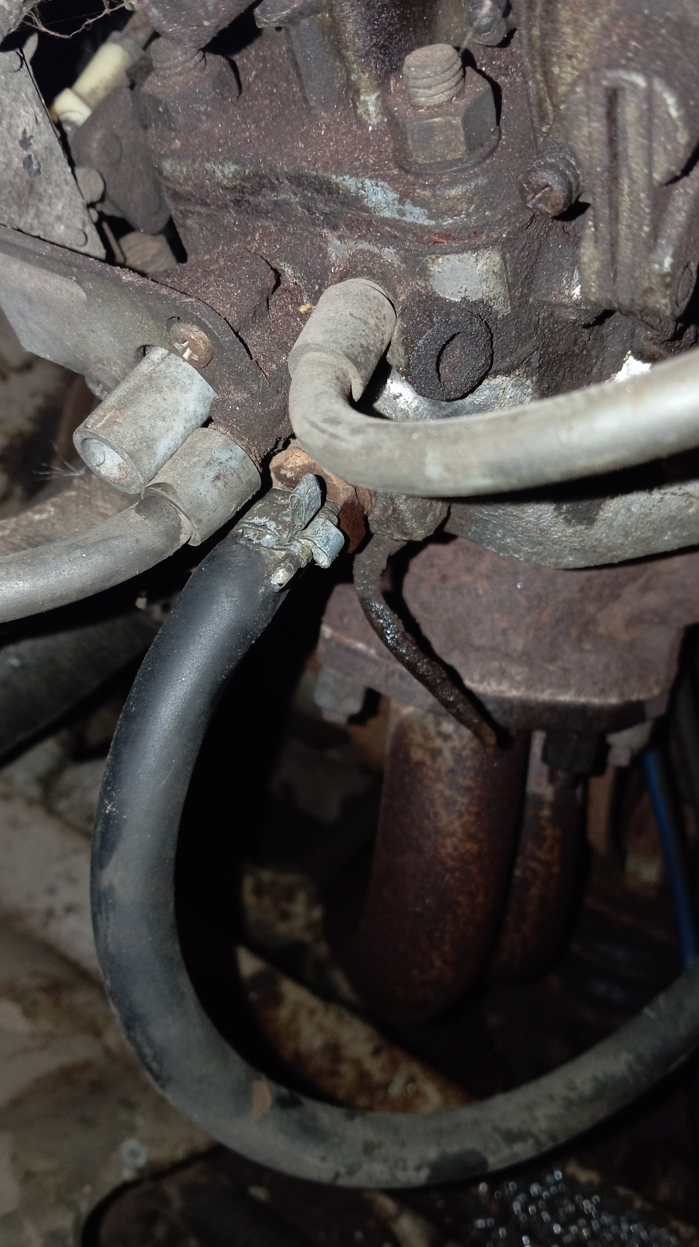

Чтобы убрать из системы воздух, снял шланг с коллектора. Он был на ленточном хомуте, и дабы не нарушать коллекционное состояние машины, плоскогубцами аккуратно раскрутил его, а потом затянул обратно.
Пока жидкость вроде бы нигде не течет, будем посмотреть.

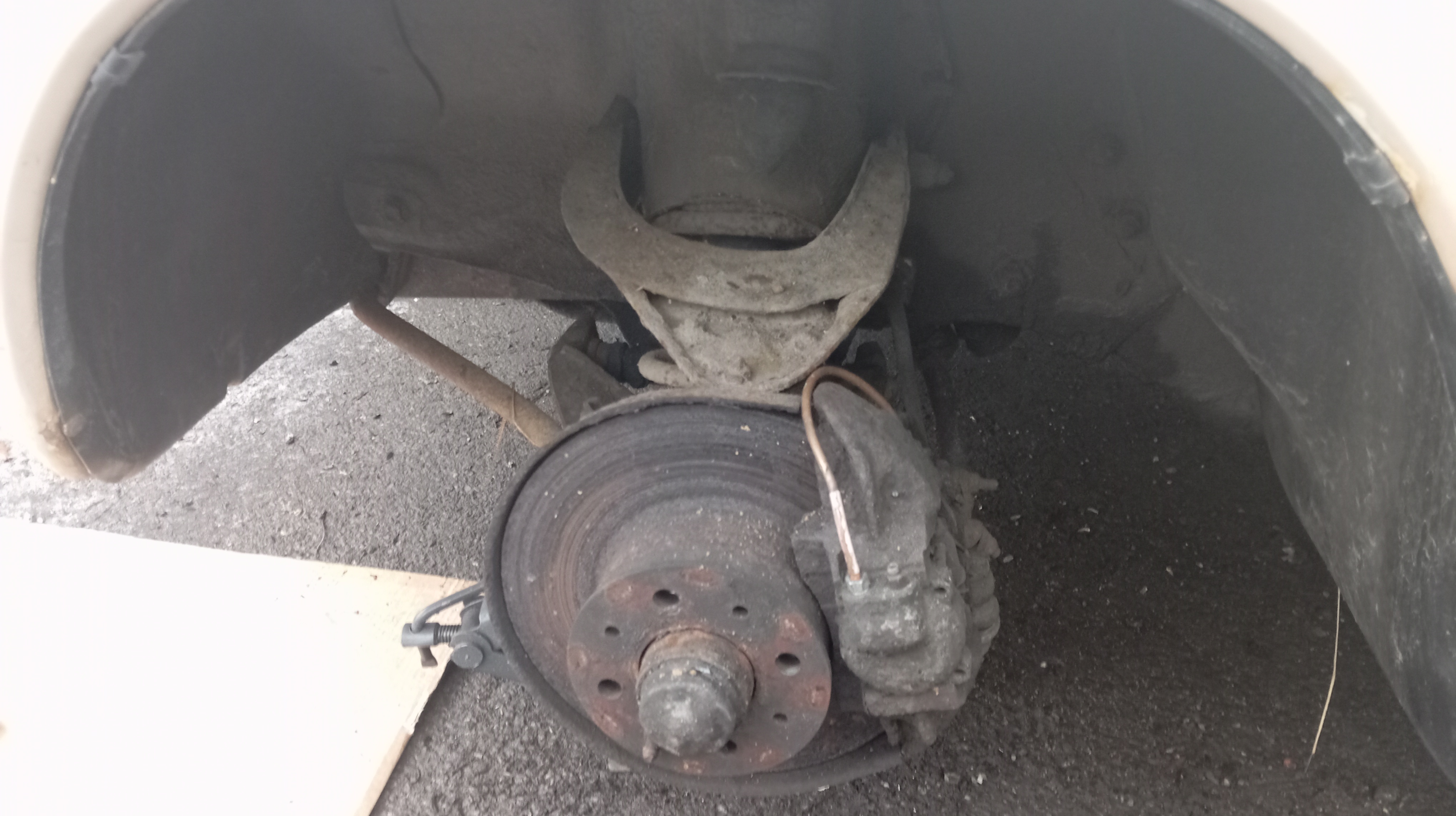

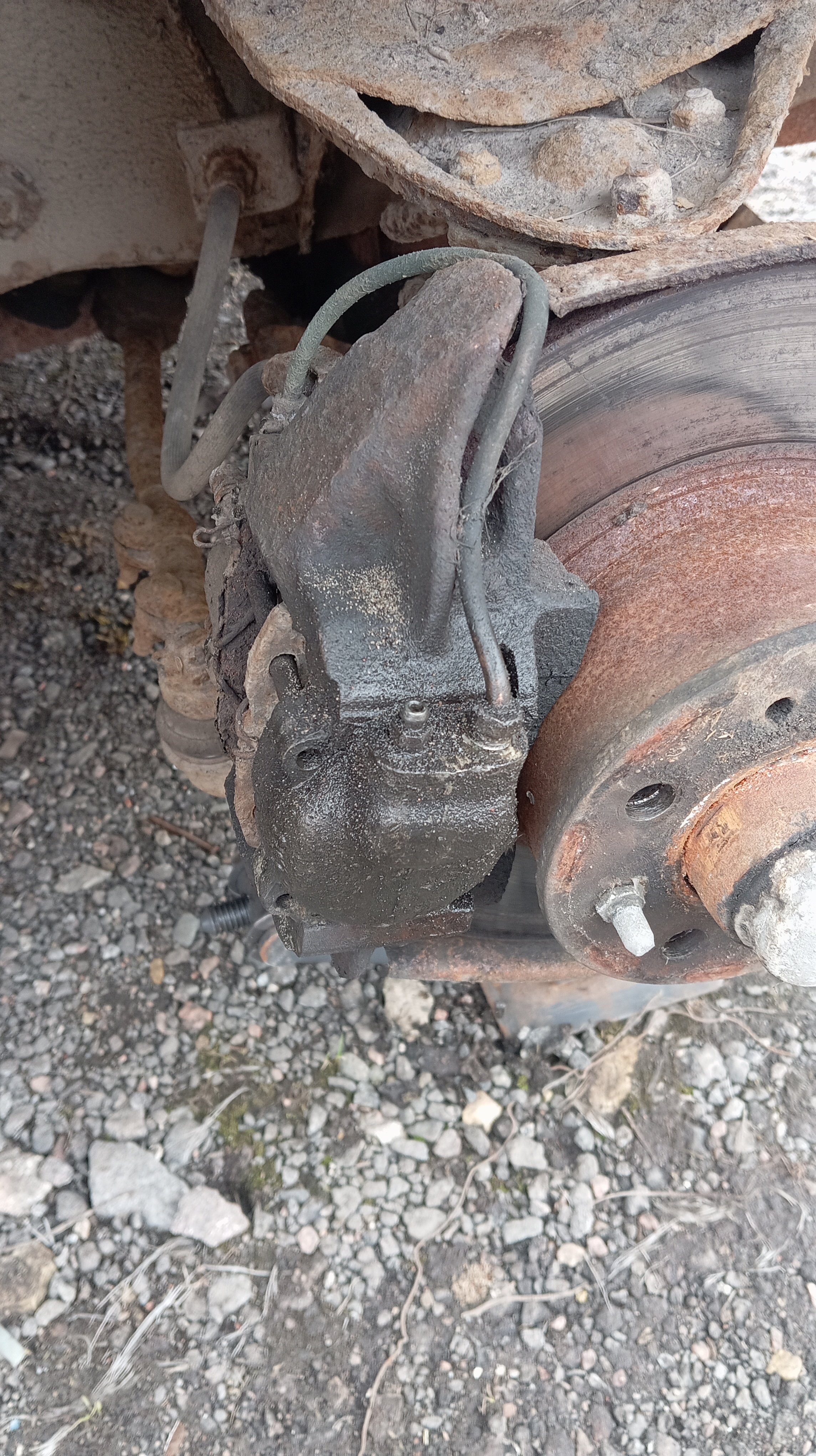

В процессе перекидывания колес заметил, что справа суппорт уже сырой. Так что летом полезу туда)

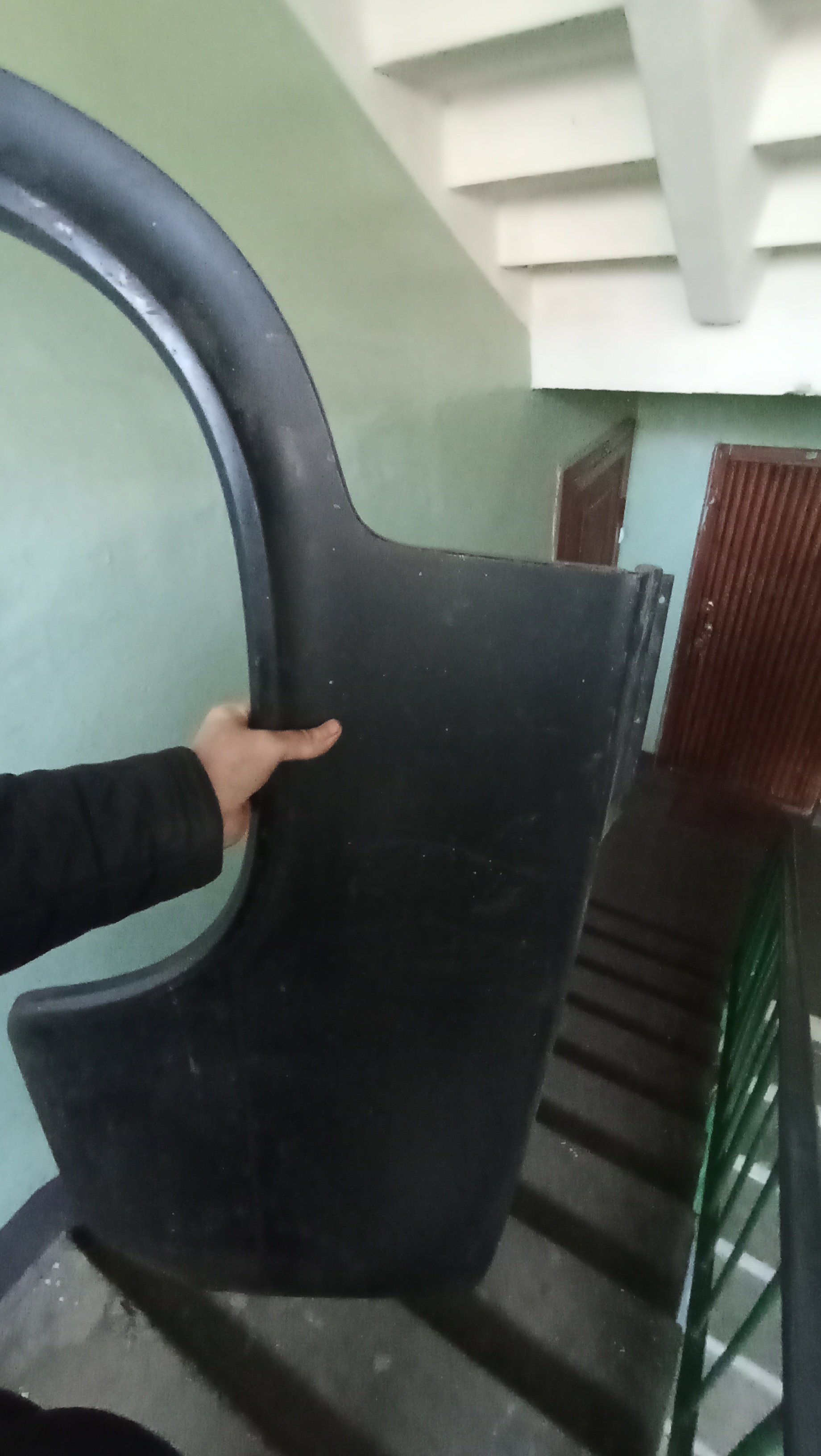

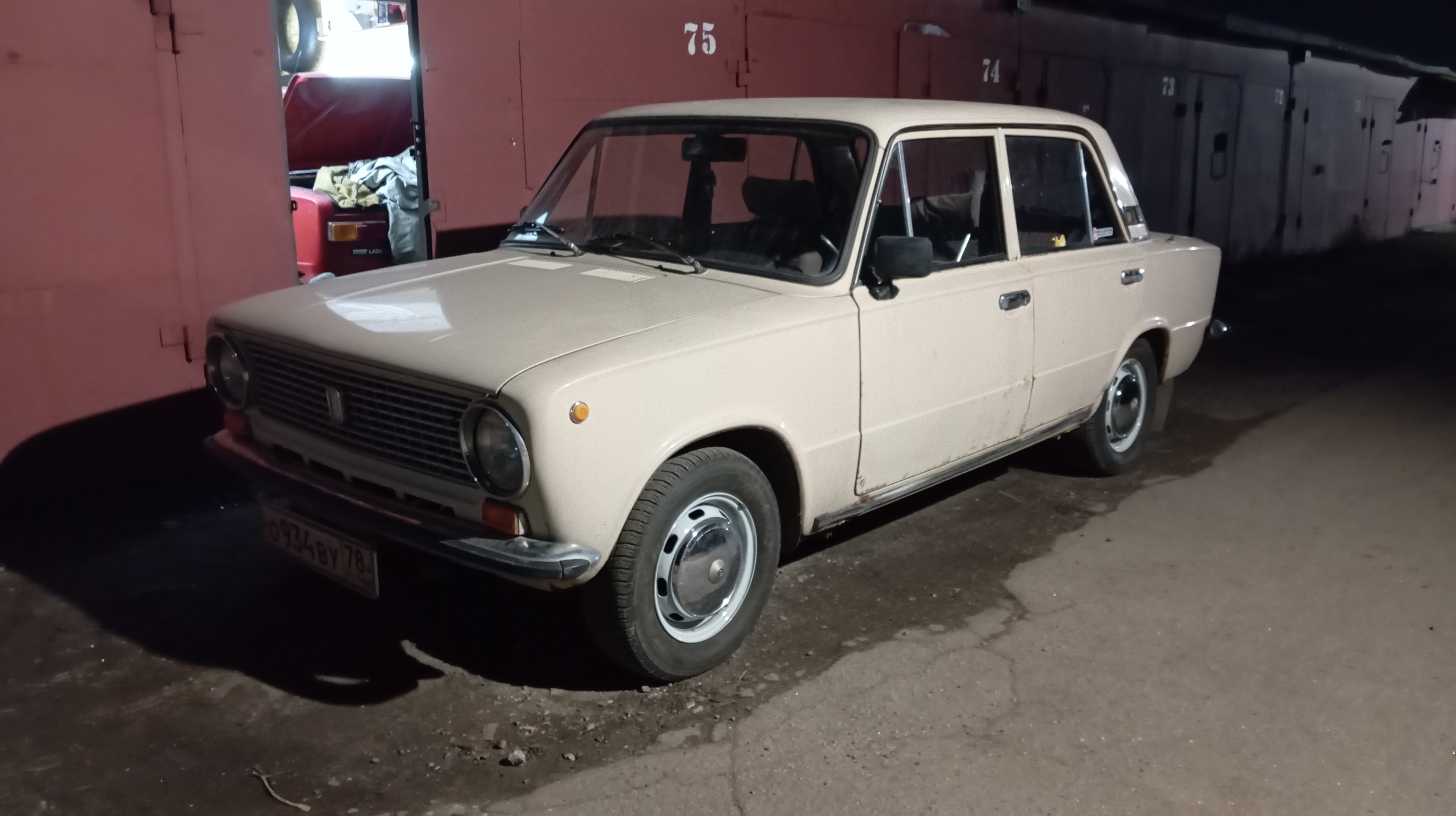

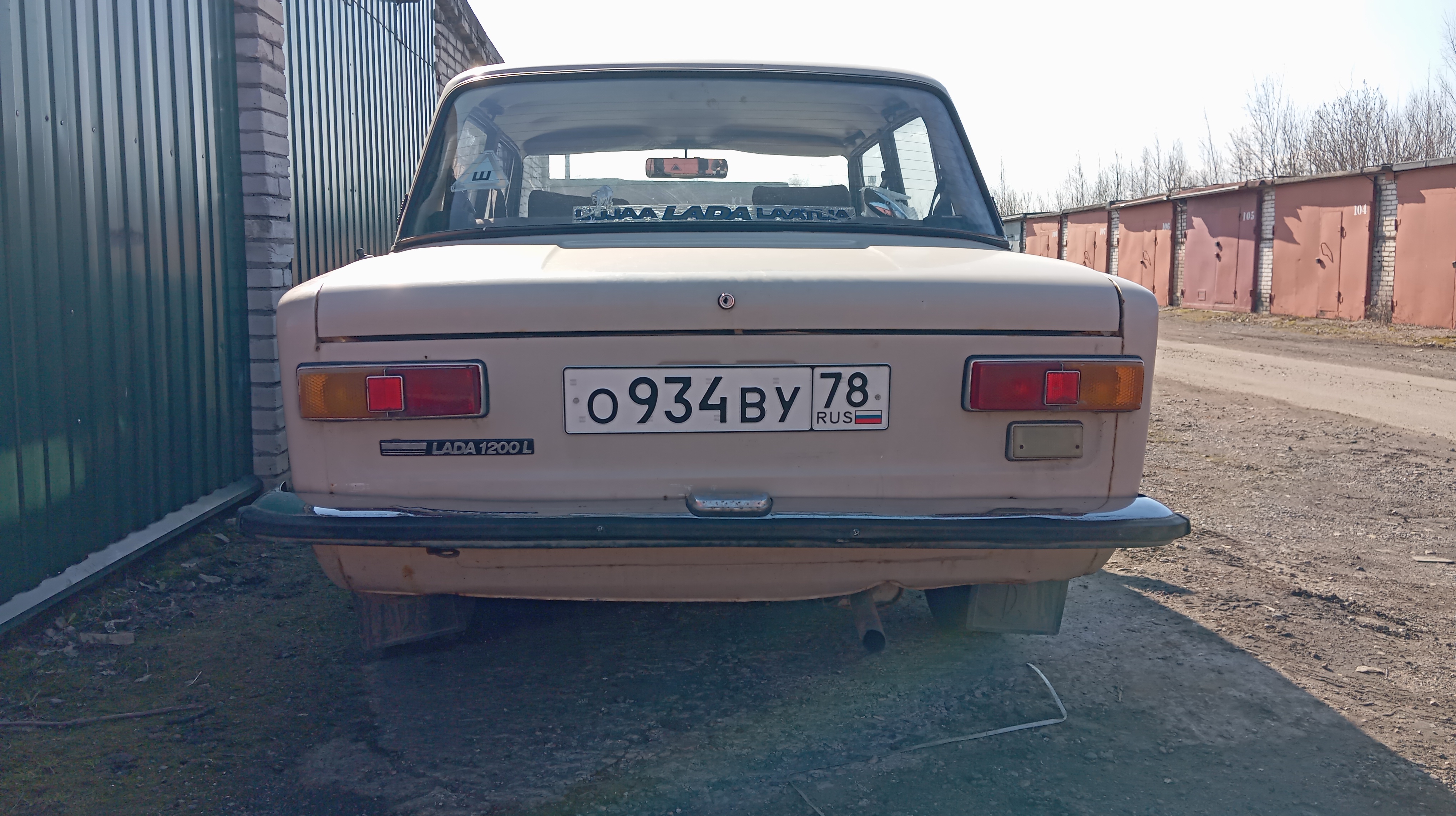

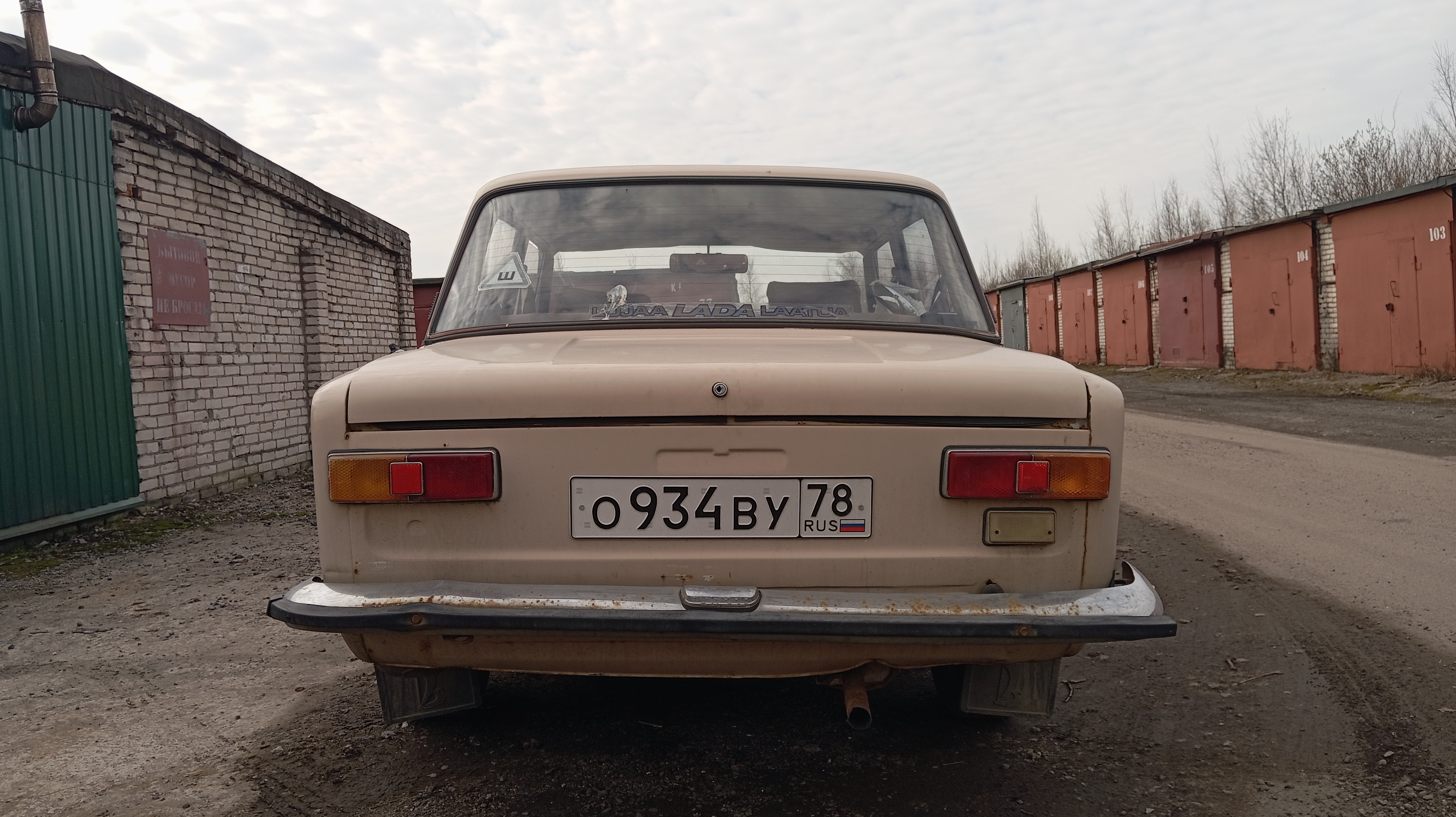

Привел в порядок заднюю часть машины. Повесил старый бампер с красной 013, он почти ровный и выглядит лучше ржавого) Отрегулировал замок крышки багажника, чтобы она сидела поплотнее. Приклеил новый икспартный шильдик. Сам шильдик я нашел оригинальный и с помощью силиконовой матрицы и эпоксидной смолы сделал копию. На машину повесил соответственно реплику. Ещё пересверлил отверстия под номер.
Было/стало:

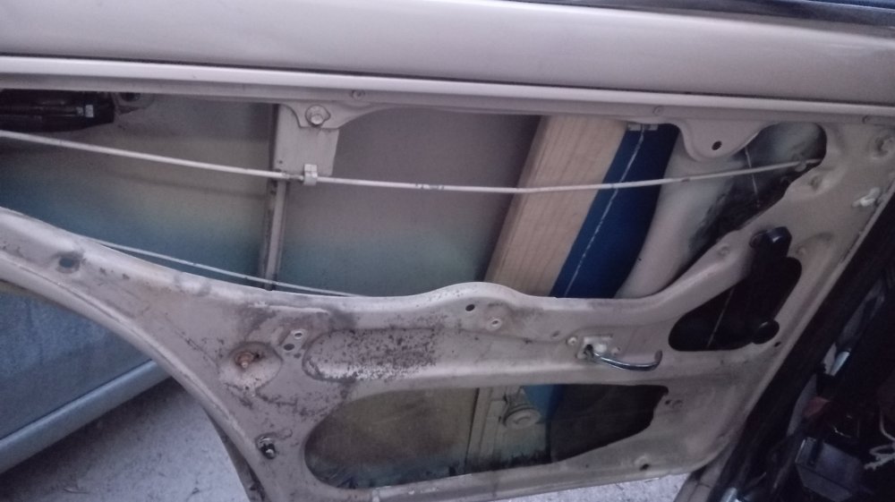

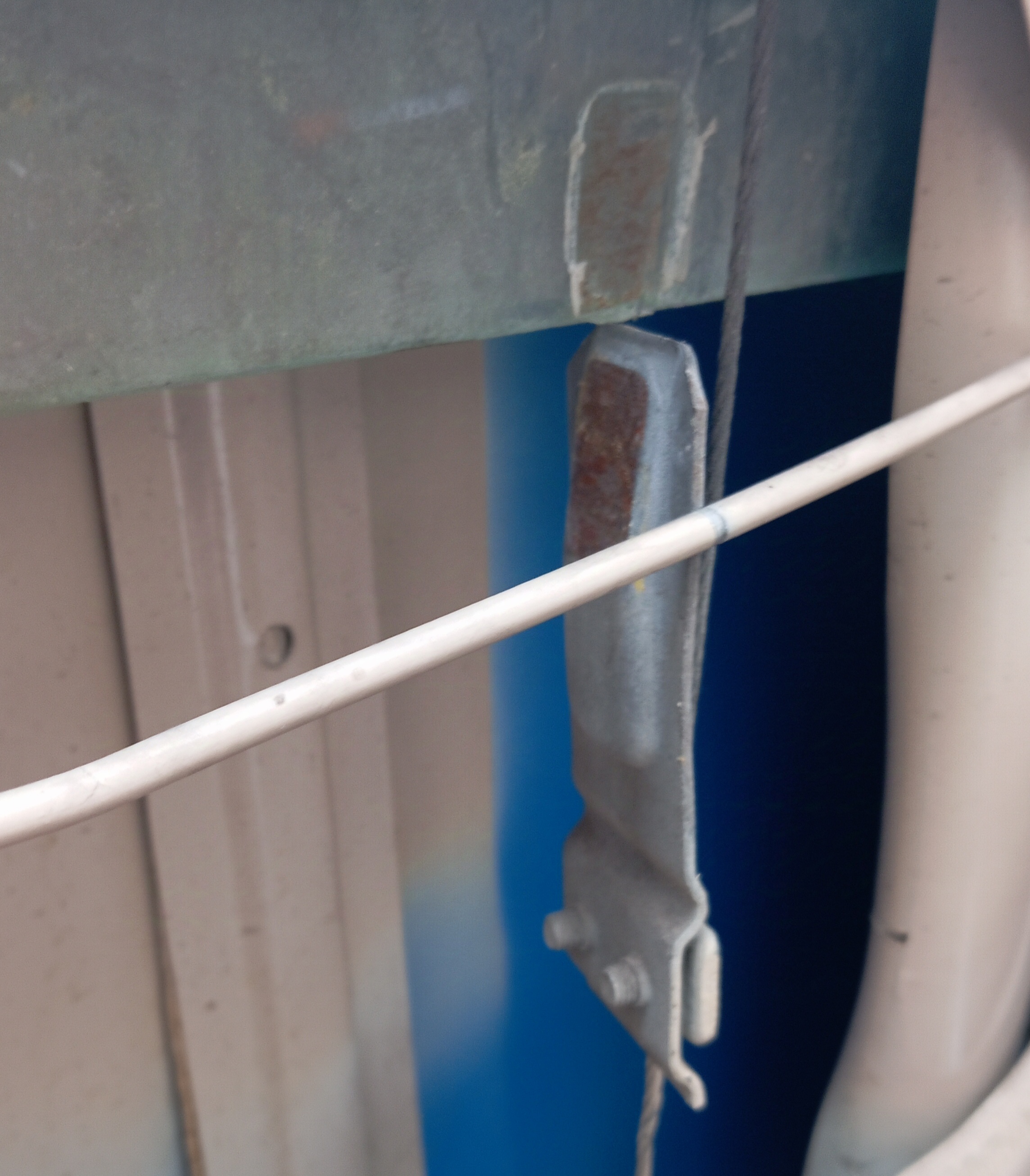

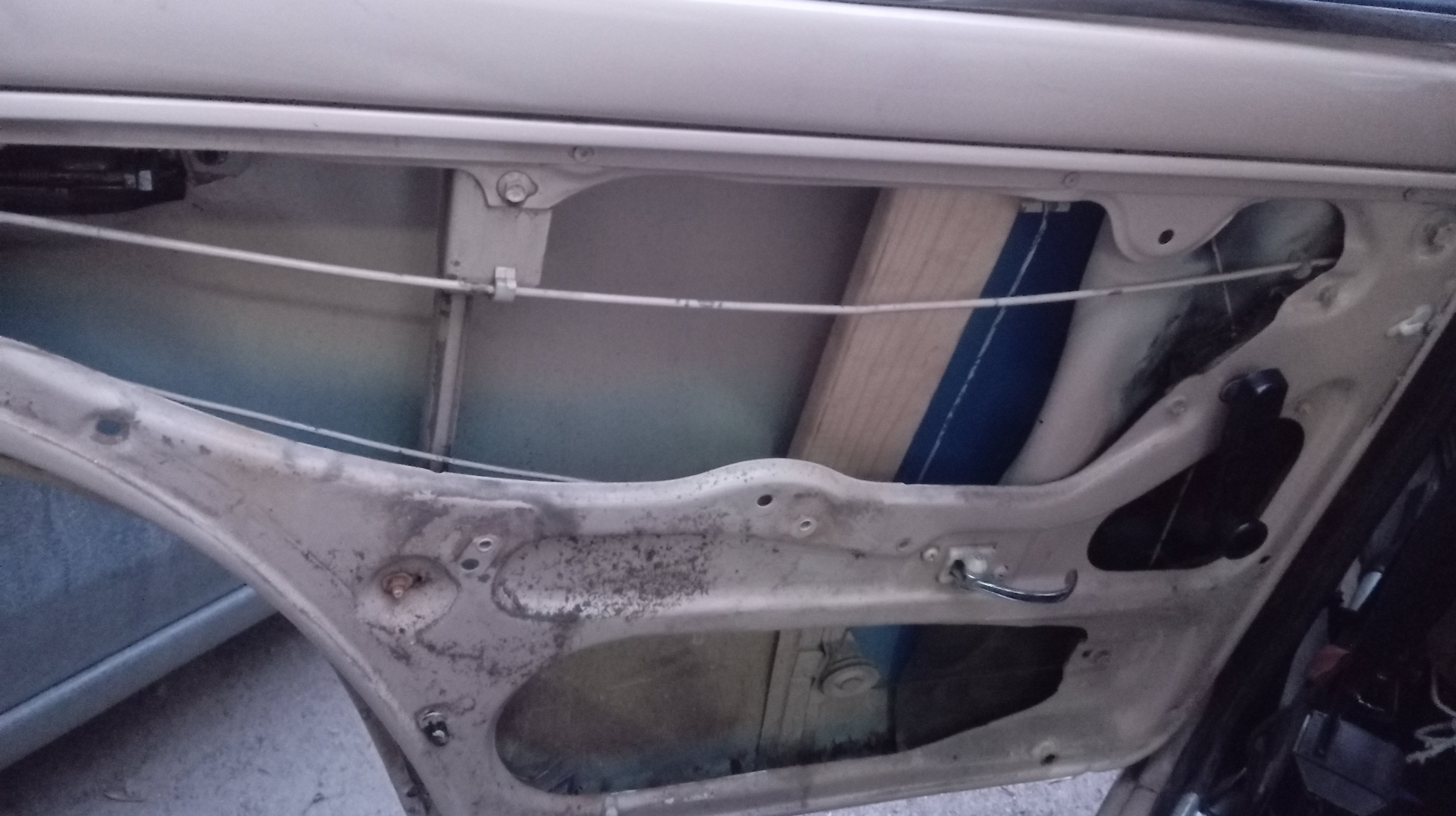

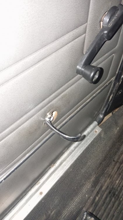

Сунулся в заднюю левую дверь, там стекло не фиксировалось. Как оказалось, тут применены некие коллекционные технологии, и вместо традиционной планки на резине установлена небольшая планка, которая приклеивается непосредственно к стеклу.
Поскольку само стекло нужно то ли полировать, то ли менять, временно внедрил аутентичную деревянную рейку.
Вчера на открытии сезона всё прошло нормально, разве что на обратном пути в пробке стрелка температуры опять опасно приближалась к красной зоне.
