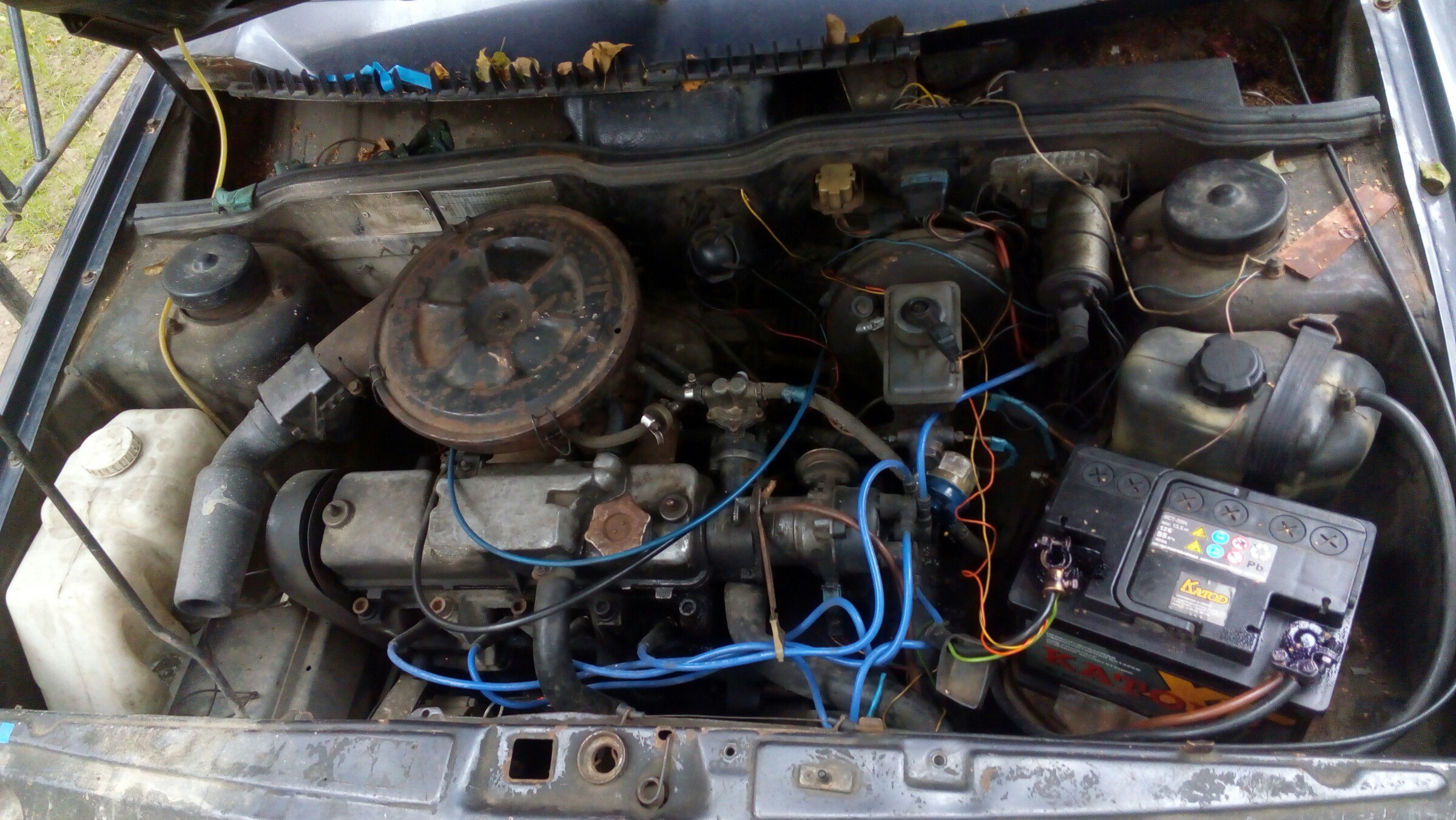

Posted September 11, 2016 Выставляю на обзор подкапотное Пучек проводов от аккумулятора (желтый и оранжевый) - питание магнитолы и прикуривателя. Самопал и в африке самопал. Зато работает. Провода от крепления правой стойки - минус на магнитолу и еще на что то. Выполнено все мною, дабы работало. Также сегодня таки поменял резонатор. Купил такой с разборки: По виду почти новый. Стоил 300 рублей на Салова. То, что у меня стояло естественно вынул, выглядело так: Видимо в месте сварки он прогорел и развалился. Если варить - можно как запасной оставить. Потом в гараж отвезу и пусть ждет своего часа. Также хочу показать последствия зимнего взрыва глушителя: Позже свечи хочу посмотреть, зажигание скорректировать и нормально глушак зацепить 0 Share this post Link to post Share on other sites
Posted September 11, 2016 А что со штатным прикуривателем? Уж больно тонюсенький проводок на него идет, сечение должно быть как минимум вдвое больше, чем сейчас! при хорошей нагрузки, провод будет греться. И где предохранитель? Случись чего, пожара не избежать. С магнитолой, тоже не лучше получилось, но там хоть есть штатный предохранитель, провод тоже не важно проложен, надо хотя бы в тоненькую гофру эти два провода объединить. Вопрос ко всем зубиловодам))), зачем над вакуумником черная коробочка, похожая на коммутатор и что за разъем слева? Просто любопытно 0 Share this post Link to post Share on other sites
Posted September 11, 2016 провода те, что в би би были, да подешевле . А вообще все упирается в тумблер, который в салоне. Без него питания нет. А по поводу устройств рядом с вакуумником - хз. Не трогал - нихай стоять. Над вакуумником что то связанное с зажиганием и магнитным клапаном карба, справа - вообще не помню. Но пусть стоят - не мешают =) . Вот схема, можно по ней посмотреть 0 Share this post Link to post Share on other sites
Posted September 12, 2016 11 часов назад, павлик сказал: Вопрос ко всем зубиловодам))), зачем над вакуумником черная коробочка, похожая на коммутатор и что за разъем слева? Просто любопытно Блок управления ЭПХХ. А рядом - диагностическая колодка, туда идёт провод с индуктивного датчика с коробки, плюс от аккума и т.д. 1 Share this post Link to post Share on other sites
