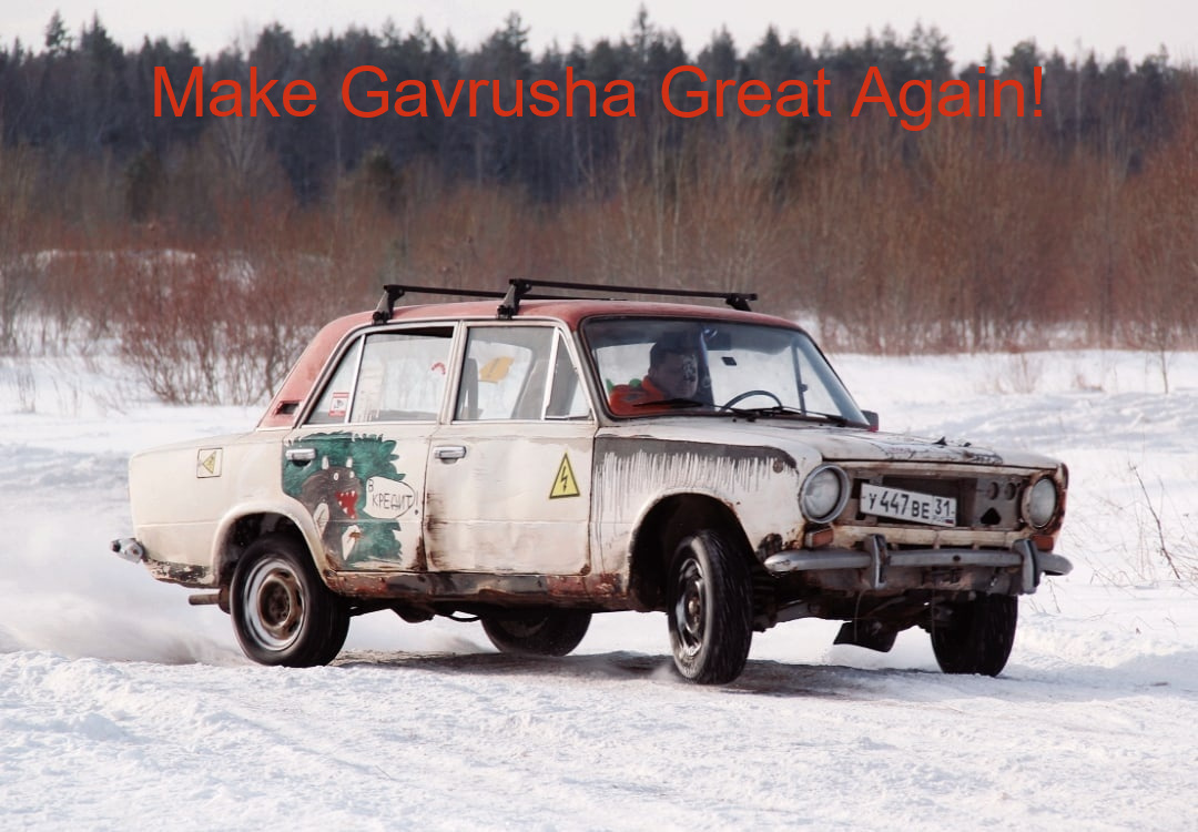

В общем, с апреля прошлого года я так и не почистил салон, и не вынес мусор :) Но..

Как то нескрепно звучит...........
Зато красным цветом как на плакатах СССР ранее, нормально выглядит и актуально звучит :)
