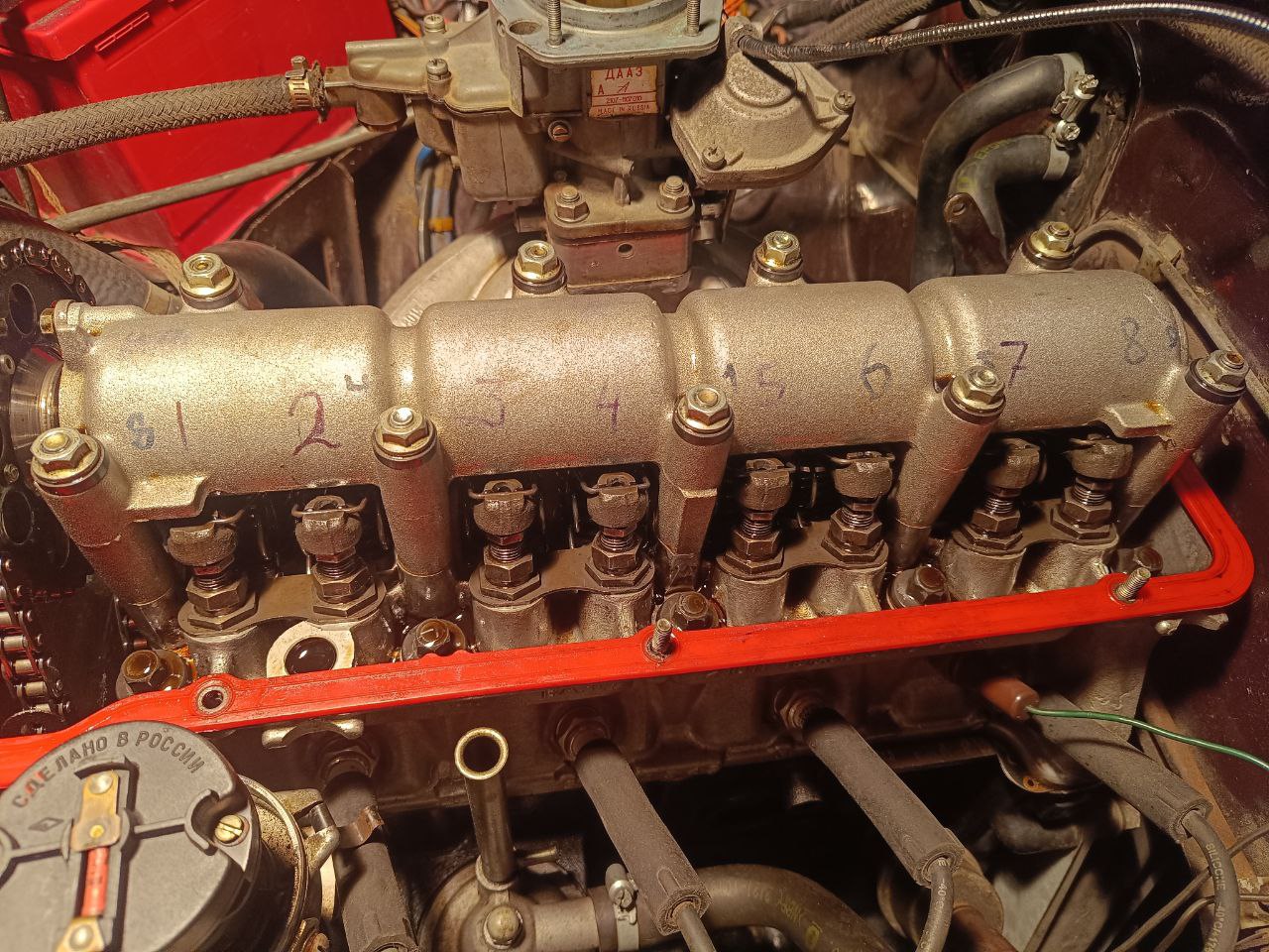

Устанавливаем ГБЦ с новой металлический прокладкой (1200₽), предварительно брызгаем медной смазкой для прокладок ГБЦ Abro (720₽). Крутим в 4 этапа. Два этапа это протяжка динамометрическим ключом и два последующих тянутся на 90 градусов воротком. Накидываем звезду, подгоняем метки.
SJyDHzkonbY.thumb.jpg.f1346c39ec703b78951020277a937b73.jpg668ae08d65d45_photo_2024-05-21_11-51-54(2).thumb.jpg.166a96039f1228b2ecde7238f76b716e.jpg
Устанавливаем новую клапанную крышку и силиконовую прокладку (2000₽).

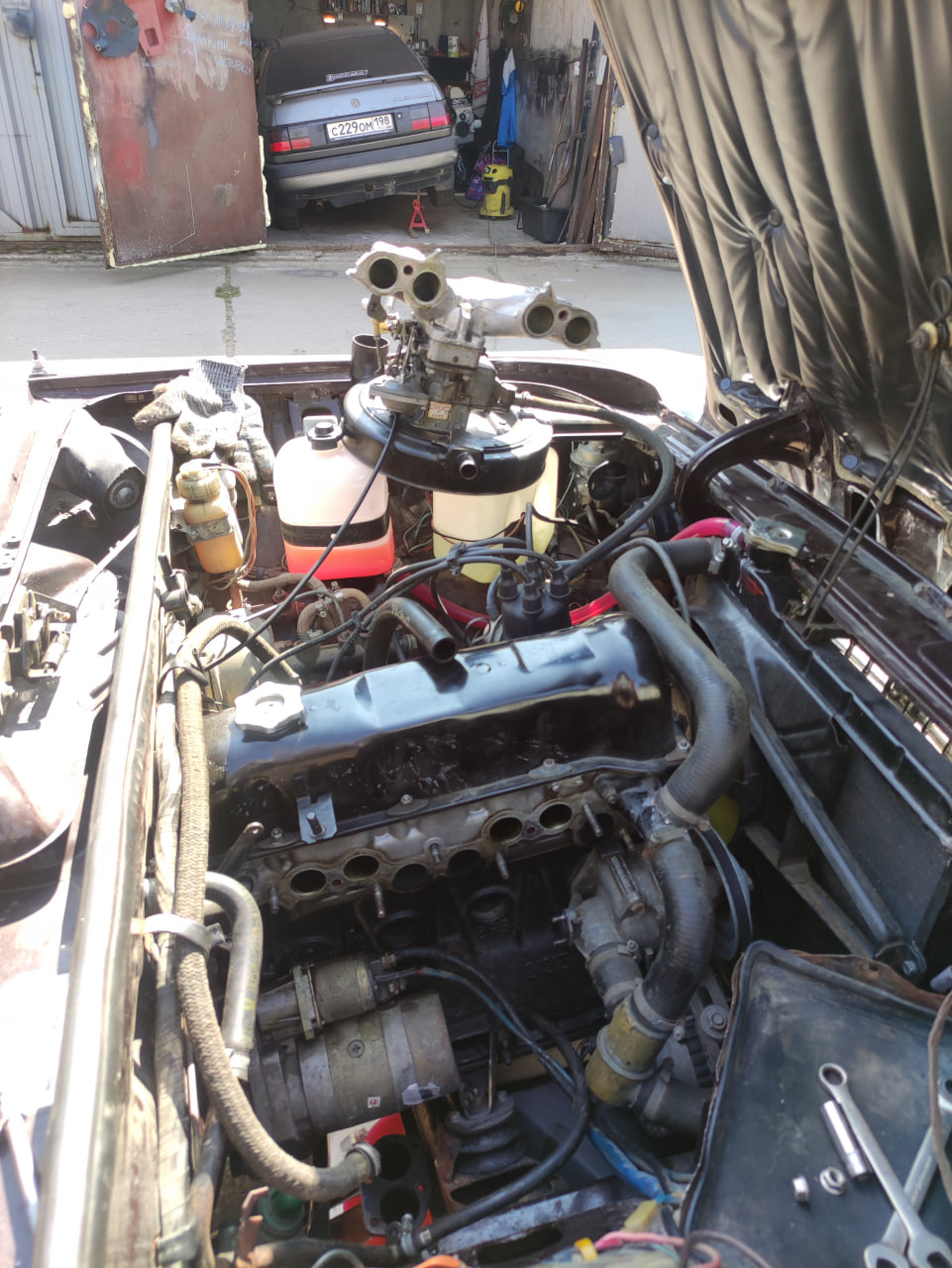

У себя во дворе я начал накидывать навесное оборудование, покрасил некоторые желёзки. Промыл радиатор при помощи лимонной кислоты с последующей промывкой содой и потом просто водой. Оттуда вылилось много всякого белого герметика и различных отложений. Накинув всё возможное, я залил воду и был готов к первому пуску. Новые бочки, хомуты, шланги, всякая мелочь примерно 3000₽. Новый бензонасос, который в жару нихрена не качает 1100₽. Именно из-за него у меня рывки от 4000 оборотов, но скоро я это исправлю.
Как-то так получилось, прошу строго не судить, ведь я немного чайник.
Карбюратор стоит 2107 ОЗОН с расточенными камерами. Его хватает, а вот бензонасоса в жару нет. карбюратор с настройкой обошелся в 7000₽. Первый пуск был удачный, машина была обкатана на воде и масле 10w40 Лукойл SUPER 200км. Затем было слито масло и вода, залит новый антифриз и масло Лукойл Генезиз Armotech 5w40. На данный момент с двигателем, всё хорошо, единственная проблема - это трясущийся выхлоп и плохой бензонасос.

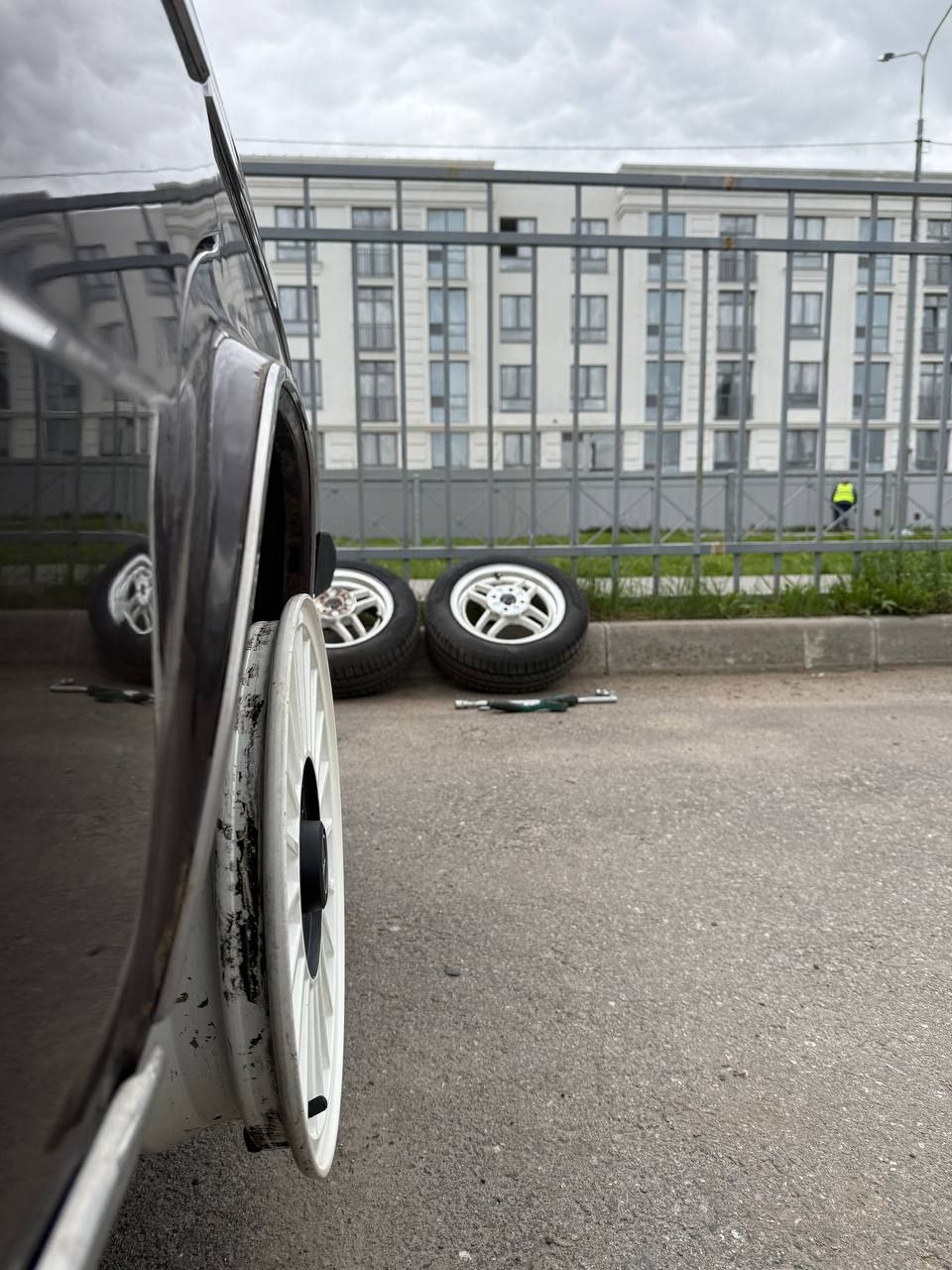

Всем привет:boyan:Делюсь небольшими пополнениями. Литые диски Rondino, предположительно Made in Japan, но это не точно:al:
Ширина 6J
Разболтовка 4х114.3
ЦО 65+
Вылет ET +38
Вес диска 5.1 кг
Белый рисунок, чёрный центр. Должны хорошо смотреться. Надеюсь... Недавно перекрашены, колпачки на месте, без вмятин. Предварительно будут стоять в зимний период, но и летом бы хотелось тоже их увидеть! Но пока будут настаиваться в кладовке:popcorm2:

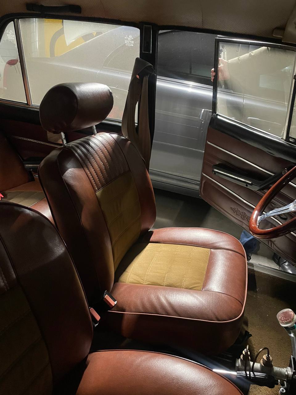

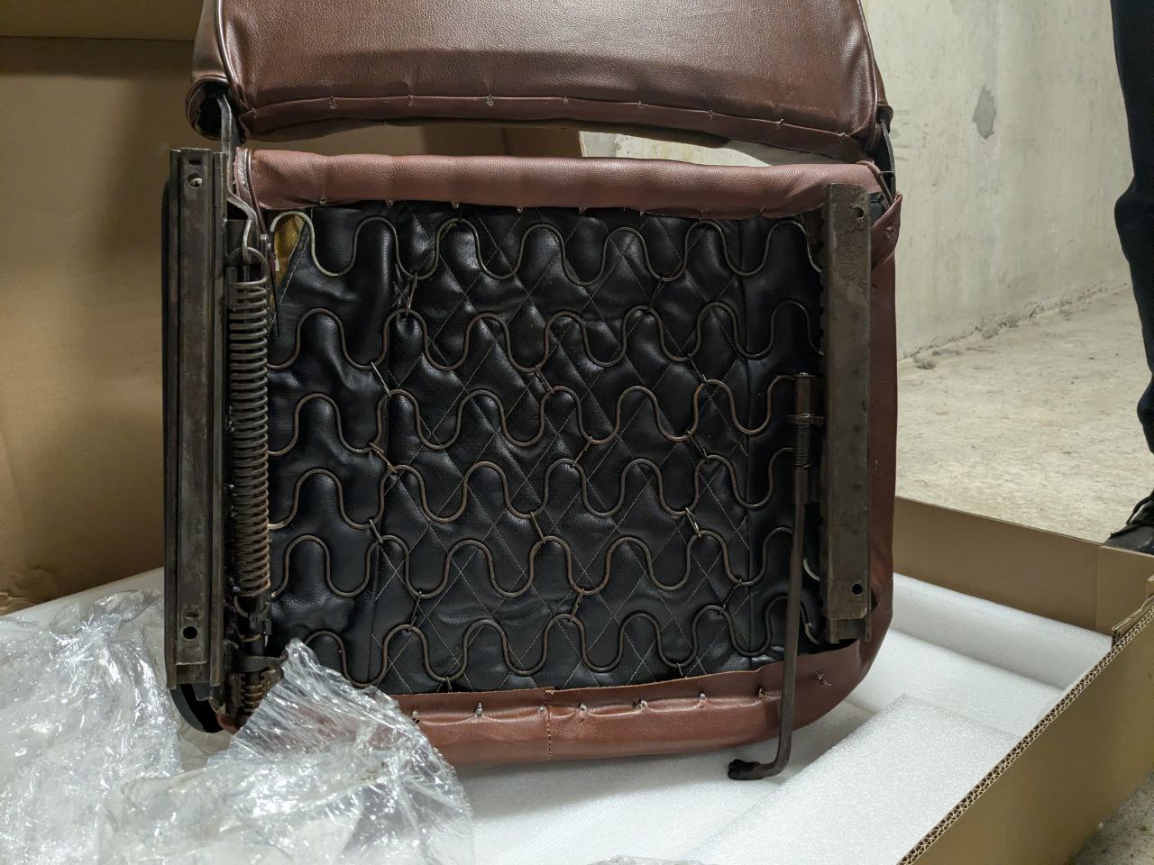

Всем привет :boyan:Очередная запись посвящена салону. Решил в этом году, что пора бы подумать о безопасности своих пассажиров. Приобрёл новые ремни на Авито. Цвет немного отличается от тех, что установлены спереди, но мне кажется это не критично. Сделано в СССР, цена 11001.thumb.jpg.84c6d8cfec538e61cd15de78424000ed.jpg
С их установкой пришлось знатно помучаться, так как все болты прикипели, а один и вовсе провернуло. Пришлось взять сверло и высверлить. Всё встало на свои места, но вместе где была закладная её больше нет. Теперь ремень держится на болту с гайкой с обратной стороны. Надо бы как-то намутить туда закладную :biggrin:

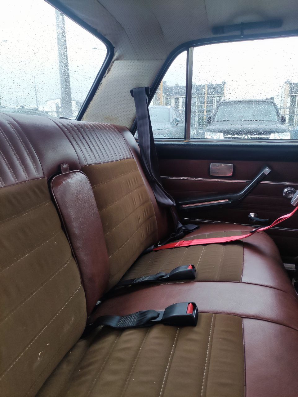

Смотрится примерно вот так. Самое интересное, что до этого сзади почти никто не ездил, но после установки возил людей по полной программе:cool:

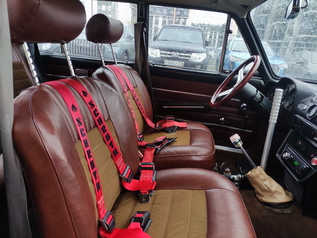

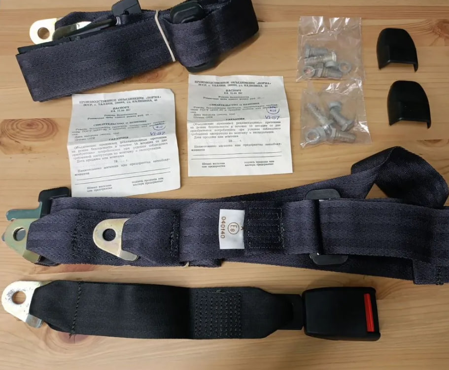

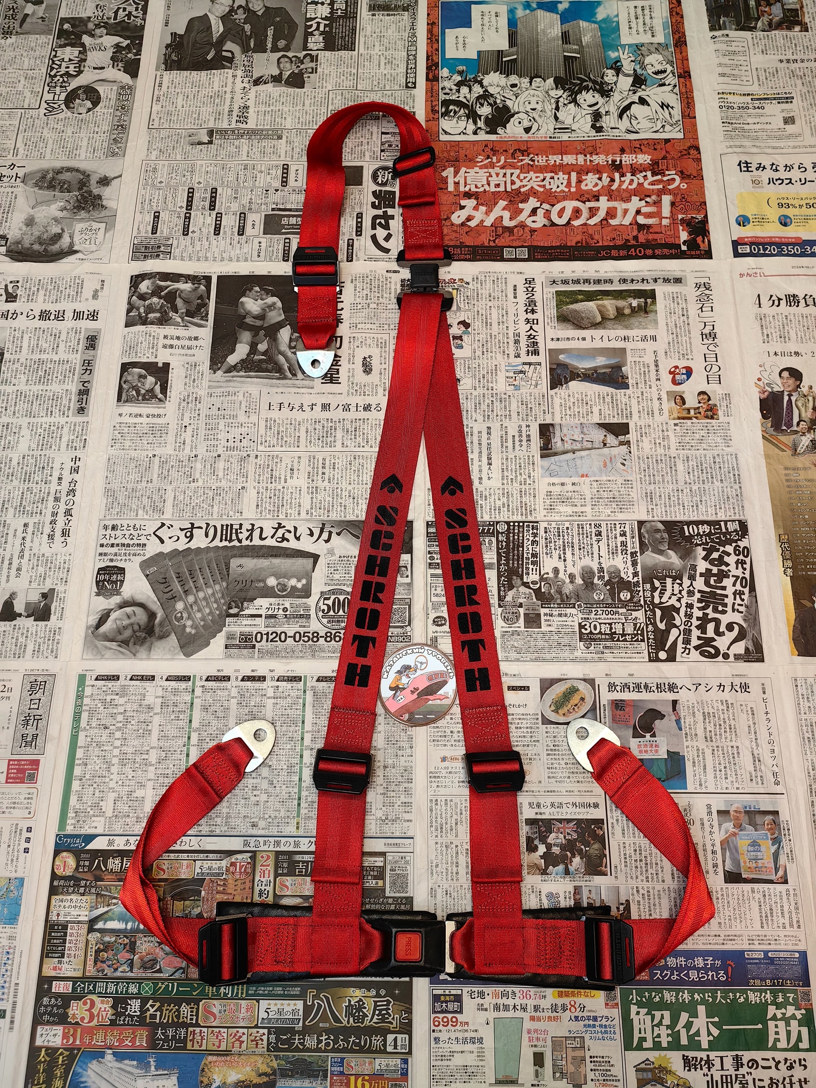

Также не оставил без внимания и пассажира спереди. Ремни безопасности Schrotch Made in Germany :al: 2.thumb.jpg.7a7caf99fa2d402ef7e7b3bedc71c8d5.jpg
Ремни на одно сиденье, есть следы эксплуатации, но все крепления защёлкиваются и отщёлкиваются без проблем. Не знаю про какие следы эксплуатации говорил продавец, но когда я получил удивился их состоянию. Водительские ремни выглядят похуже. Ценник 7000₽.
Здесь нет высшей математики, устанавливаются они в штатные места стандартных ремней.6.thumb.jpg.f72cfc5dae3ad70563c1f09b55fe7b78.jpg
Ну и конечно же возникли нюансы. Так как сзади теперь в закладные вкручены сразу две бляшки - диван стоит на одной защёлке :good2: Надо поколдовать, может поиграться расположением. В общем, не нравится и помимо всего этого ответная часть куда вставляется ремень мне кажется не так расположена. Искал фото в интернете, может не так поставил, но ничего толкового не нашел. Явно так быть не должно.. Если есть мысли, то напишите в личку :biggrin:

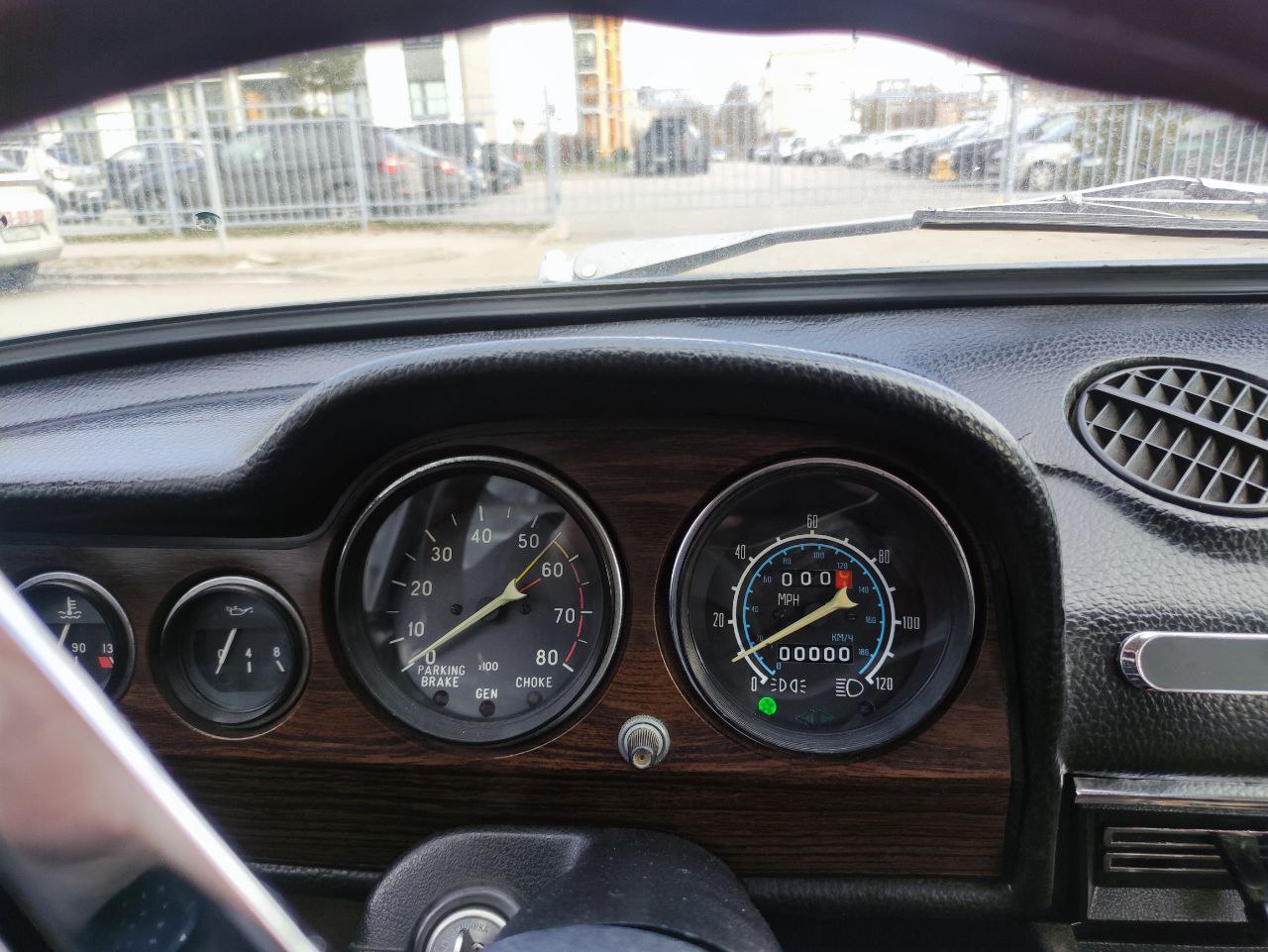

Следующая приятная мелочь это экспортный спидометр. Это реплика :al::al: Но какая разница ведь кроме меня и Вас никто об этом не узнает. Цена 900₽4.thumb.jpg.f370ef3c7476c2a0630c66858ef45f00.jpg
Очень порадовало, что погрешность у прибора минимальная +- 2 км/ч. До этого было +-10 км/ч. К слову тахометр стоит заводской, поэтому и появилось желание как-то дополнить AMG приборку.

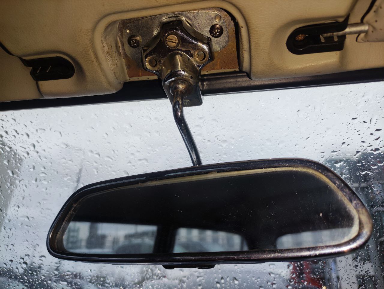

Ну и крайняя доработка, ну или то как я всрал в жигули хромированное зеркало от ГАЗ-24. Купил его за 2000₽. До этого он уже стоял в жигулях, так что пилить мне ничего не пришлось. В зипе было новодельное зеркало, я только взял металлическую планку от него и просверлил отверстие, чтобы прикрутить зеркало к ней.
Ну и далее планка вкручивается в штатные места.:fotku: 9.thumb.jpg.a69bb09bf3b6f699cd0af00882da6ab4.jpg
Вид сразу преобразился, меня всегда раздражало это огромное пластиковое зеркало. Зеркало немного в рыжиках и не работает откидная часть (антиблик), поэтому по вечерам немного напрягает. Но всё равно не жалею о покупке, в любой момент можно всё исправить и прикрутить родное:good:

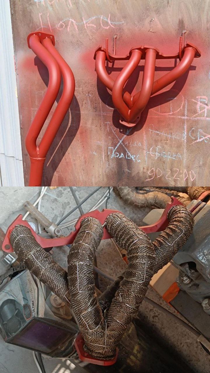

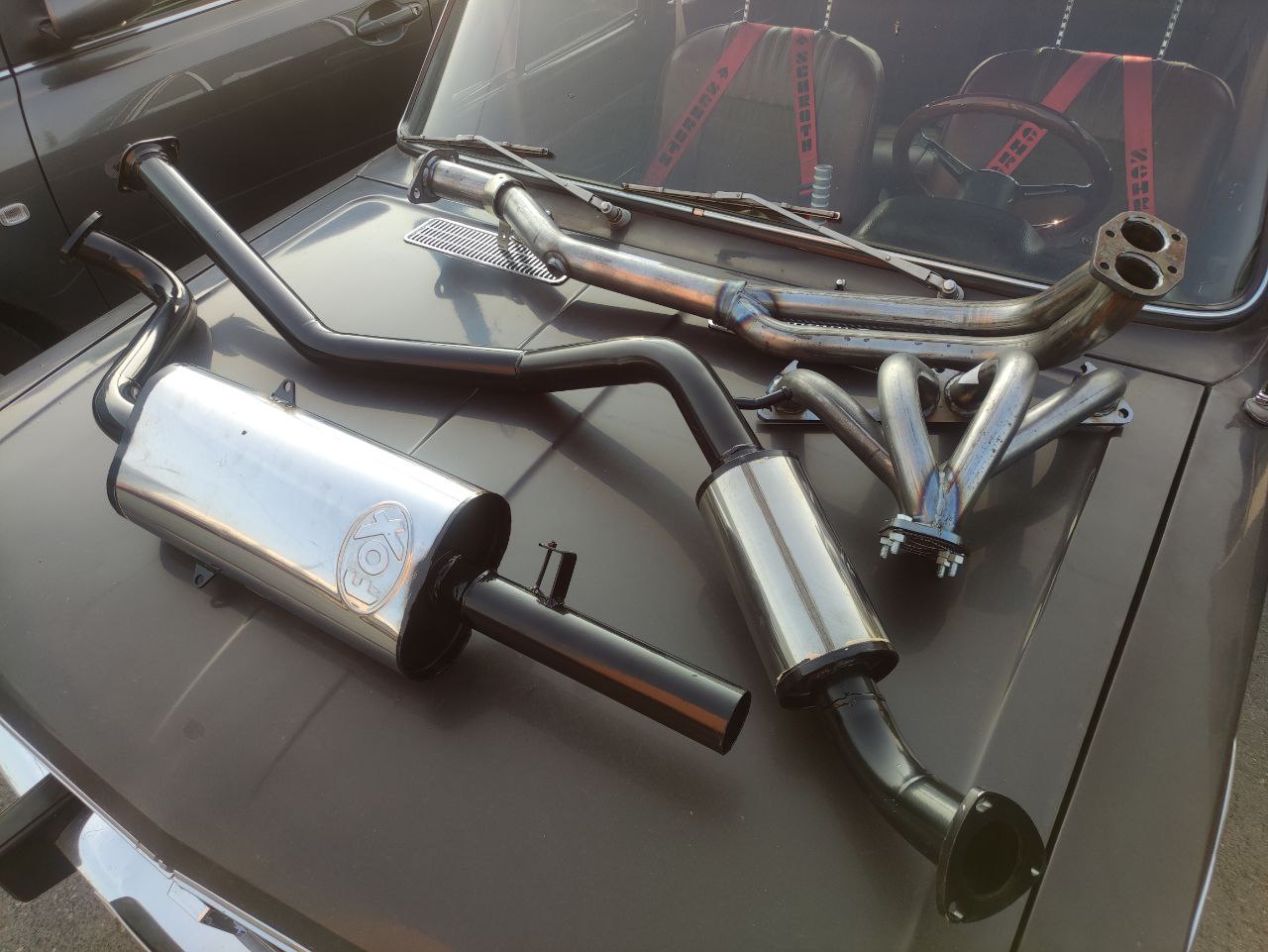

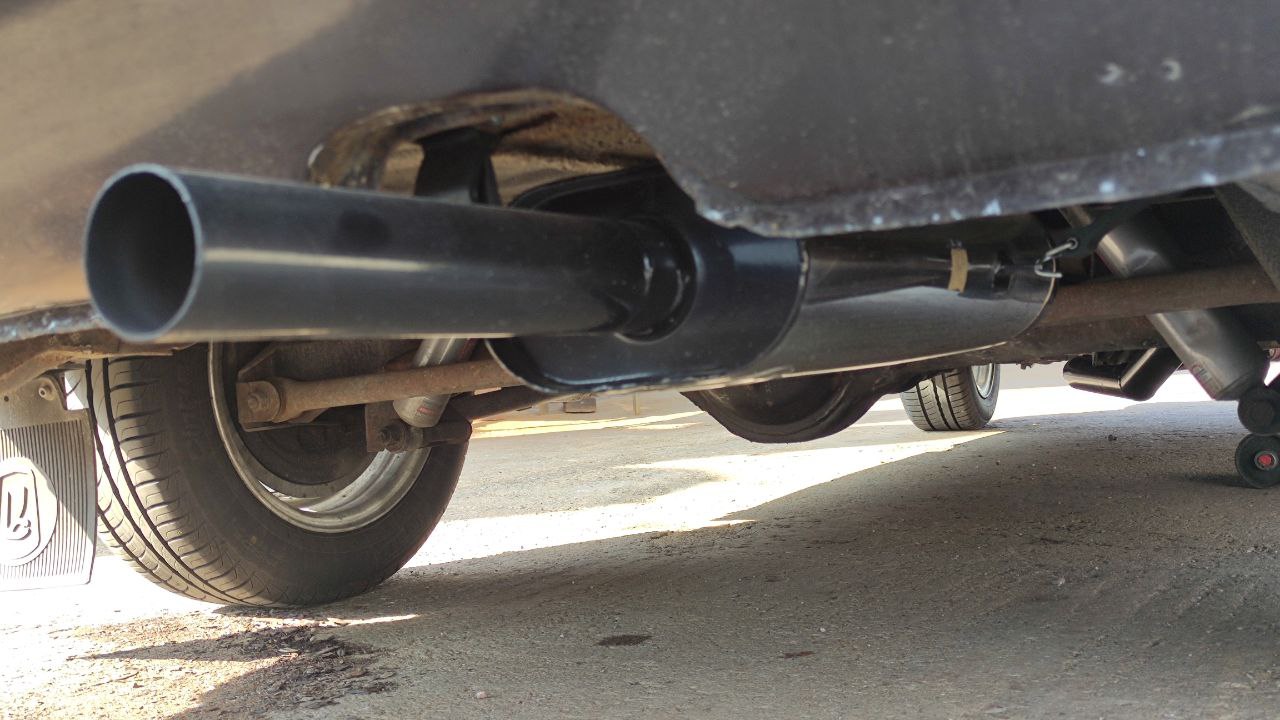

Итак, начнем. Первое, что мне сделал в этом году Артём это выхлоп. Купил трассу FOX, со всей мелочёвкой без работы обошлось в 17500₽. Заводской выхлоп из нержавейки (Титана) был продан нашему одноклубнику @restroder
Пригнал в гараж и начал с демонтажа заводского выхлопа, как обычно все хомуты сгнили и рассыпались в руках. В это время Артём обработал кислотным грунтом и обмотал в термоленту коллектор и штаны при помощи проволоки из нержавейки. Получилось очень круто, мне понравилось.
Скажу сразу, что плоскость прилегания коллектора к ГБЦ была кривой, пришлось дорабатывать. В общем, это дерьмо. Если кто надумает ставить выхлоп этой фирмы, то покупайте другой коллектор..
Штаны, коллектор заняли своё место. Всё подсобрали, но когда запустили поняли, что машина работает не как ВАЗ 2106, а как ЗИЛ-130 на пяти цилиндрах. Время было позднее, конечно, мы уже не хотели ничего делать и я поехал так. По пути домой я чувствовал запах выхлопа и запах прогорающей прокладки.  Но не смотря на это я осознал, что старания наши были не зря и наконец-то машина ПОЕХАЛА !! Нет никаких провалов, отличная тяга с низов, а главное звуки ЗИЛа :ar:
Суть была в том, что коллектор упёрся в огромный советский стартер... И он до конца не прилегал к ГБЦ. На фото видно это место.
Начали дорабатывать корпус стартёра болгаркой, заодно подпилили фланец коллектора. Собрав всё обратно звуки исчезли, но стало слышно другие. Но это уже не важно на данный момент.
Резюмируя всё выше сказанное могу сказать: выхлоп получился реально тихим, это мне сказали все. Очень приятно на нём передвигаться. Машина наконец-то поехала, потому что тот выхлоп реально душил двигатель очень сильно. Наконец-то стала получать у меня звёздюлей.
Далее решили победить стук клапанов :biggrin: Приехал я в Клубный гараж, но вот не задача. Начали регулировать на горячую. Отрегулировали, запустили... Заработала по другому, стуки пропали, но вот прогревшись все стуки снова вернулись. Естественно, сложность добавили короткие шпильки. Теперь для таких бедолаг, как я настройка клапанов будет с прайсом х2. На другой день уже сделали всё по уму, оставил на ночь остывать, затем админ гаража начал регулировать, перепроверил 4 раза, но зловещие стуки так и не ушли..:sorry: Цепь в норме, натяг хороший. Возможно стуки откуда-то снизу... Впрочем я проездил так всё лето. С первого запуска так мотор работает. Наверное так и буду ездить, пока не ляжет..

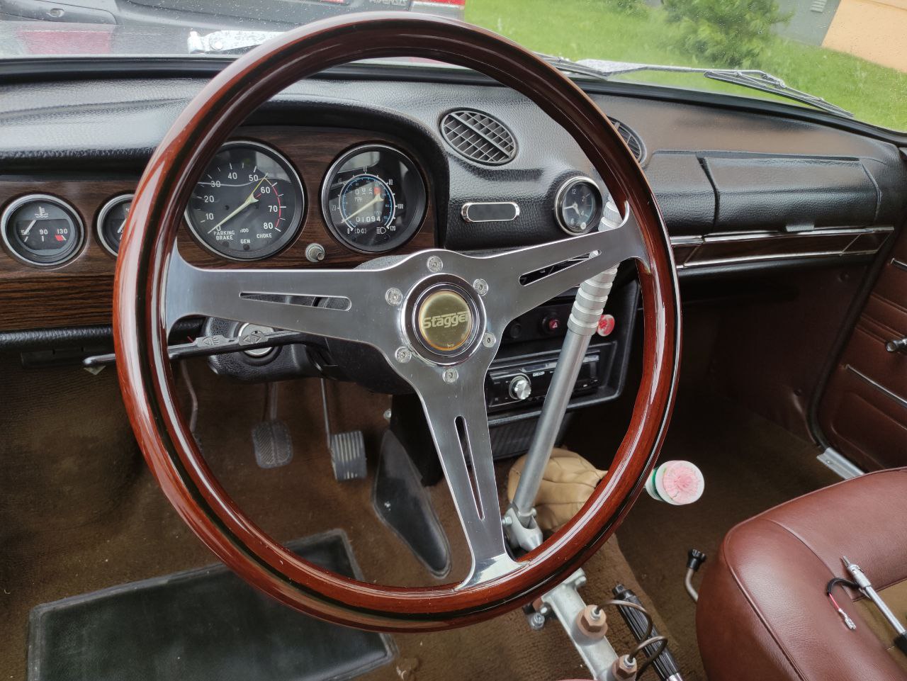

Давайте не будем о грустном:popcorm2: Наверное многие помнят, что я хотел руль побольше в диаметре и потоньше. Так как круизить я стал чаще, чем дрифтовать. Очень долго гонялся за таким рулём, это крайне редкие параметры. Разболтовка 6х70, а диаметр 370мм. До этого был 350мм. В Россию такие завозят раз в год примерно. Каждую неделю мониторил привоз рулей и как-то поздним вечером пятницы через 5 минут после публикации я оплатил его. По нему нет никакой инфы, но руль Made in Italy. Гравировка сзади это подтверждает. Цена 11 000₽.
Также обратите внимание на чёрную полосу на ободе руля. Небольшая деталь, но как же руль с ней смотрится лучше.
Кнопка руля тоже не осталась без внимания. Мне подогнали переходное колечко, так как моя кнопка в диаметре меньше, чем переходник для руля. До этого кнопка была на изоленте :biggrin1: Его мне привезли друзья из Японии по спец заказу в подарок. Для большего понта были куплены болтики из нержавейки.

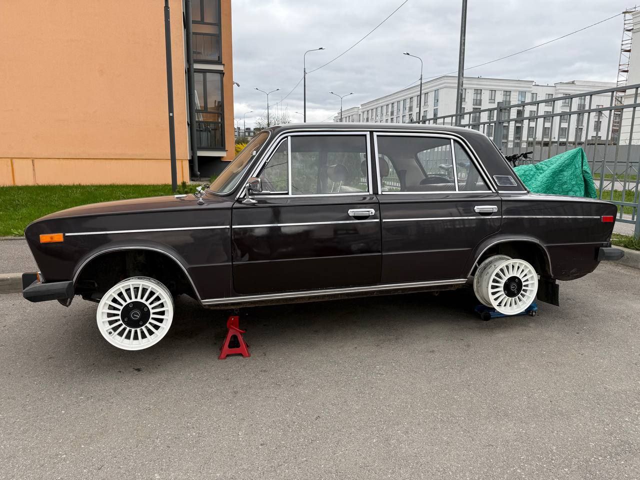

Далее я стал задумываться о возвращении в зимний дрифт. Как Вы, возможно, помните год назад я купил диски. Решил примерить их с переходными проставками 40мм. Смотрится это примерно вот так..
Очень широко, машину нужно поднимать или ставить проставки 20мм, как у меня сейчас.
Но это не проблема. Машина почти готова, нужна только блокировка и шины:aggressive: Как думаете, стоит ли подубасить в этом сезоне? Или загнать её на кузовню в Клубный гараж ? Напишите ваше мнение, я подумаю:popcorm2: Всем спасибо за внимание и до скорых встреч :biggrin:
13 часов назад, ruzold сказал:
Направляющие втулки клапанов скорее всего не в допуске. Надо рассухарить самые шумные, да пошатать :to_pick_ones_nose3:
