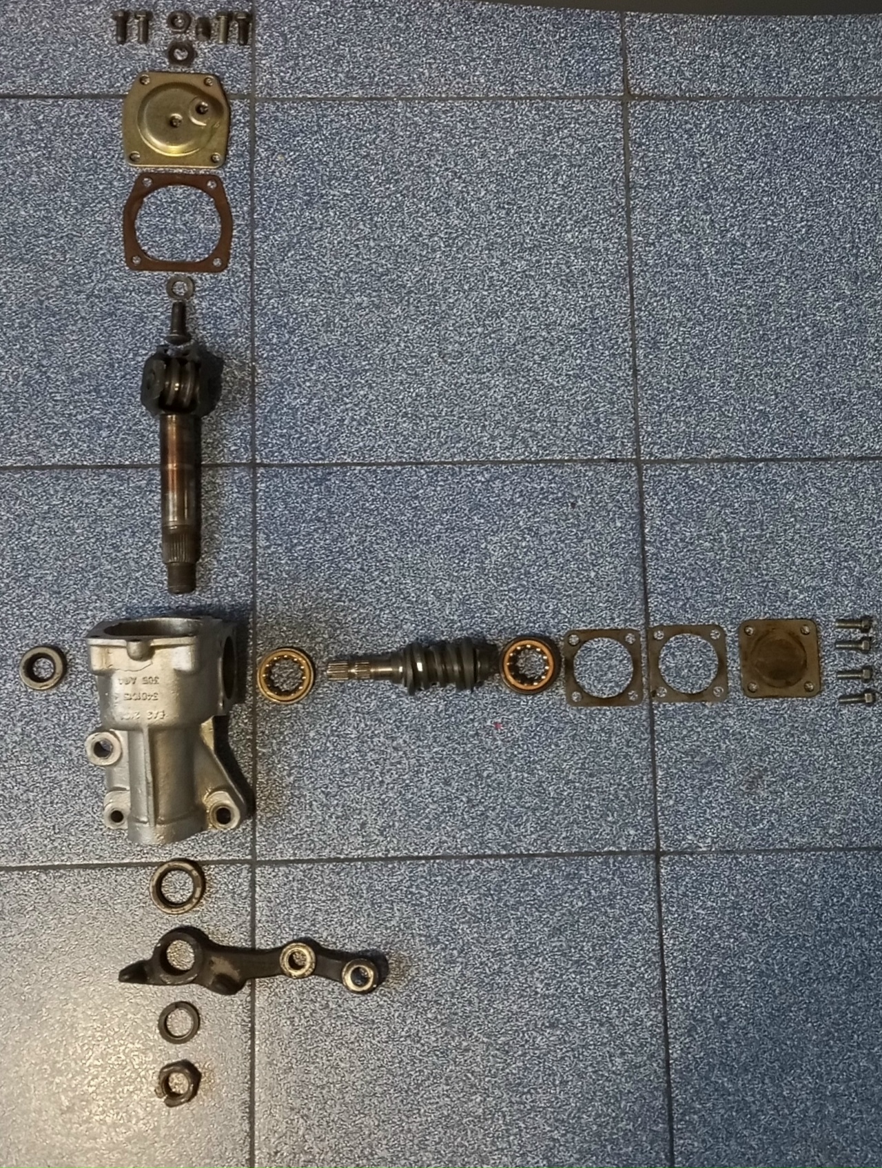

Есть у кого-нибудь опыт снятия сошки с рулевого редуктора? Молотком пробовал, ни в какую. Думаю, нужен мощный съемник. Какой лучше взять?
На шниве когда то снимал, после техноринга)) Буквально чутка подпилить пришлось, чтобы залез.
Цитата из моей же темы:
"Брал на Обуховской-обороне, магазин "почин", Jonnesway AЕ310022". Только сейчас уже не 1300р стоит...
Могу дать воспользоваться.
В 04.11.2024 в 23:28, Ярослав сказал:
Товарищи, встал вопрос на ночь глядя!
Погреть, положить на что-то жесткое и хренануть хорошим кувалдометром в торец. Слетает на раз!) Главное не бить без опоры - редуктор может не пережить.
Снимал так дважды. Оба раза успешно)

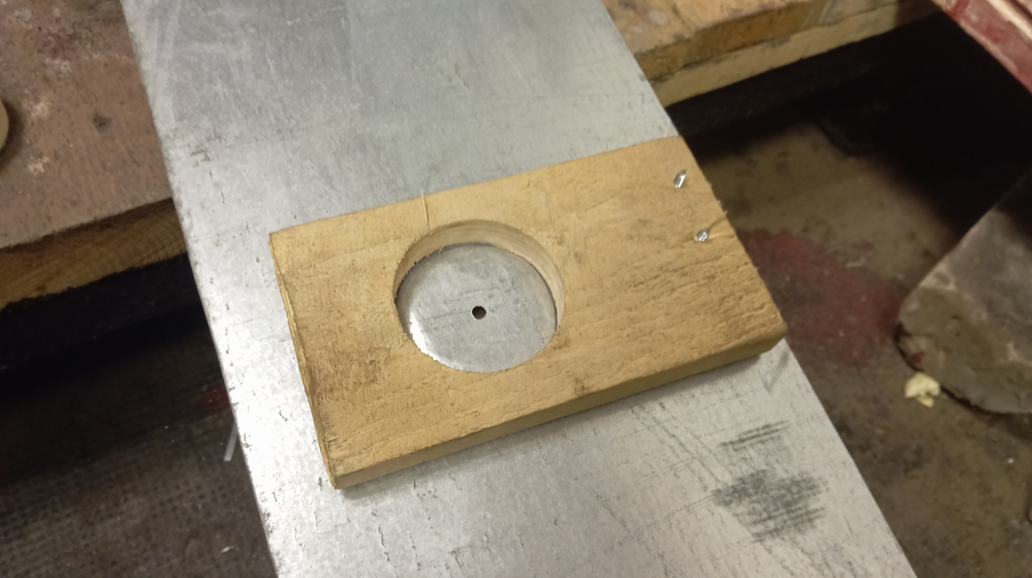

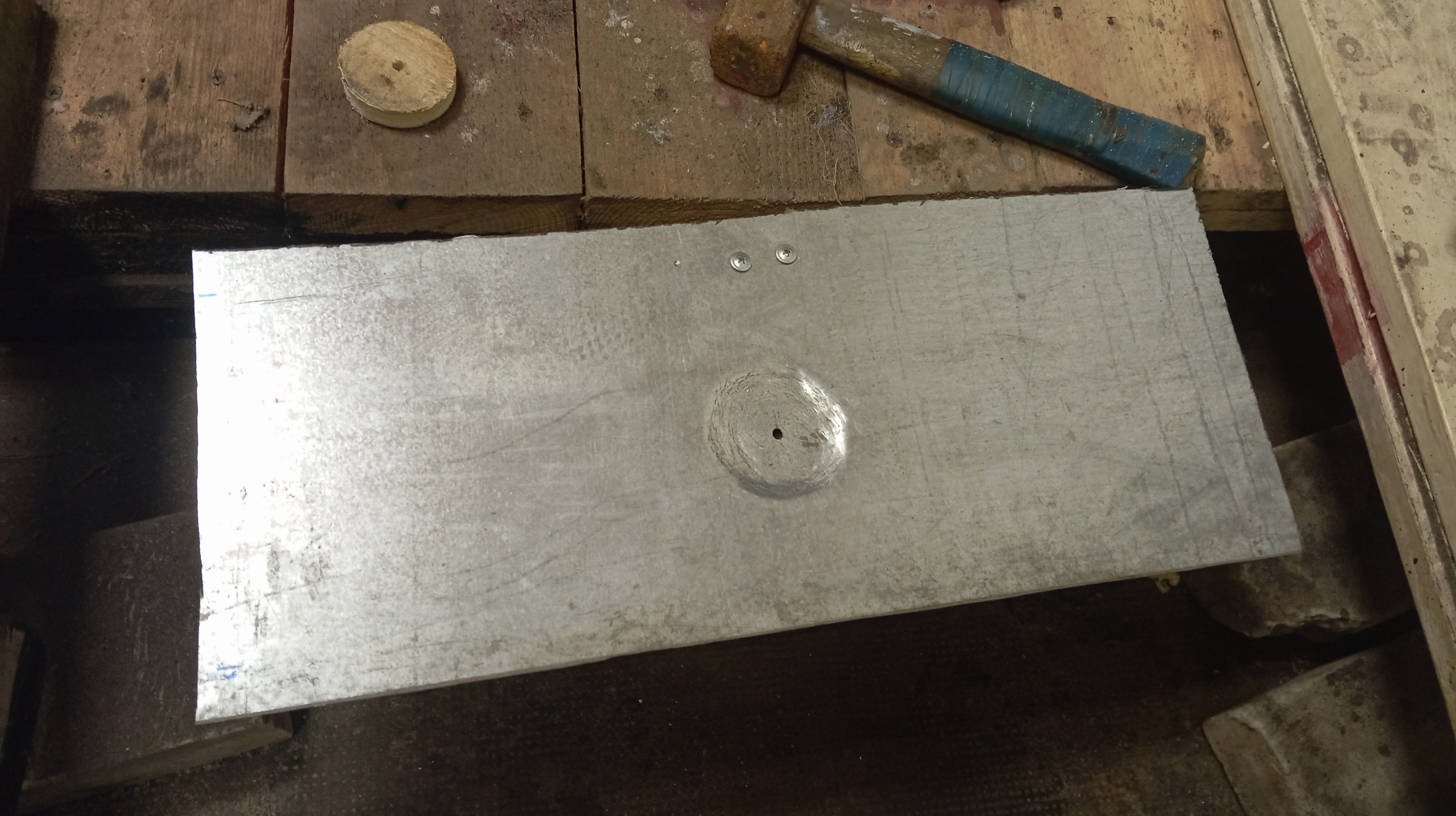

Зимой меня посетила мысль все-таки сделать щиток над глушителем. Да, придется удалить часть свежего антигравия с днища, но зато типа сток.
Отпугивало только то, что гаражная проводка могла не потянуть сварку.
В запчастях таких щитков нет, поэтому сделал сам.
Снял покрытие с днища и покрыл сварочным грунтом:

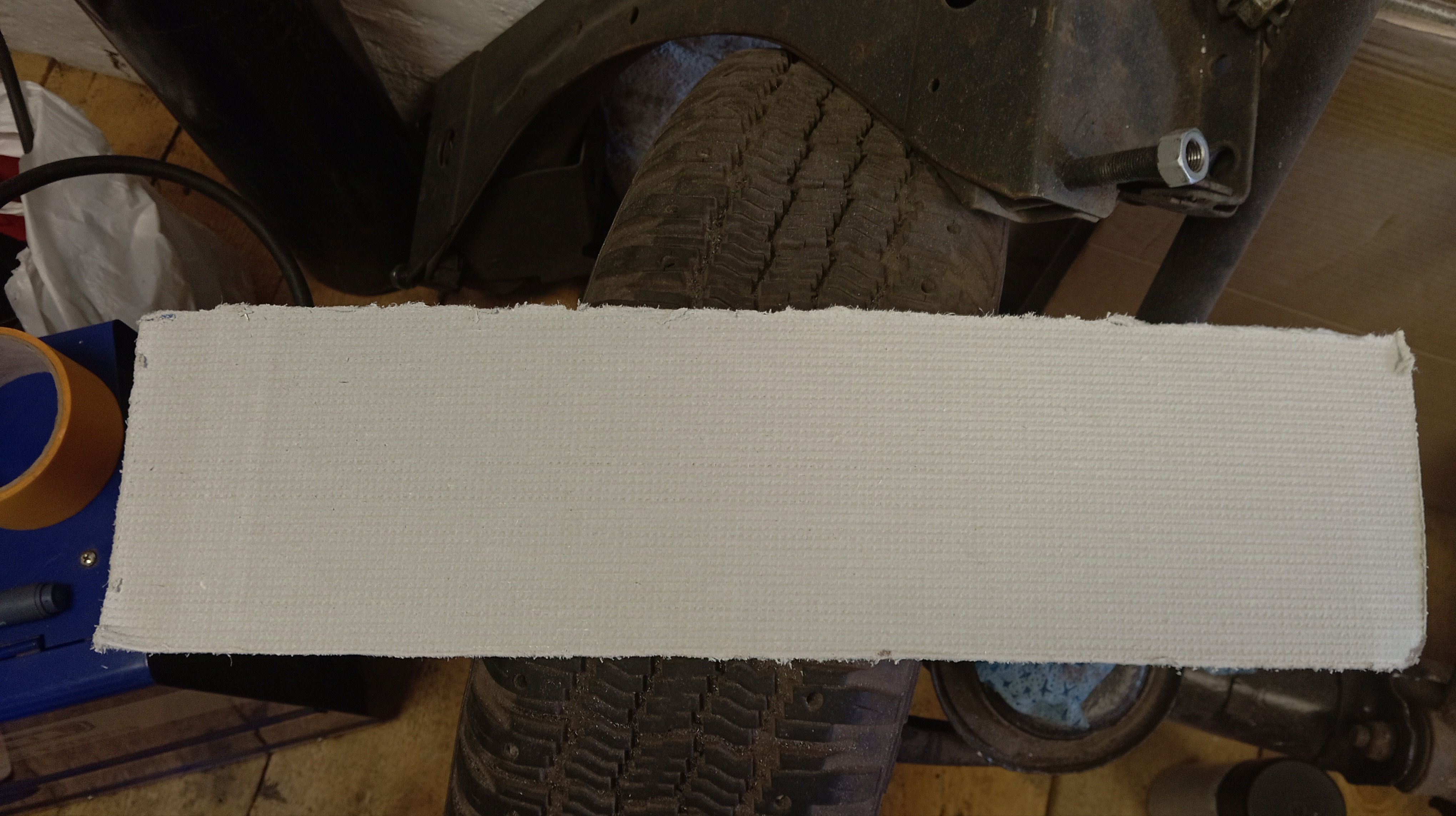

Между полом багажника и щитком проложил лист асбеста, как и положено.

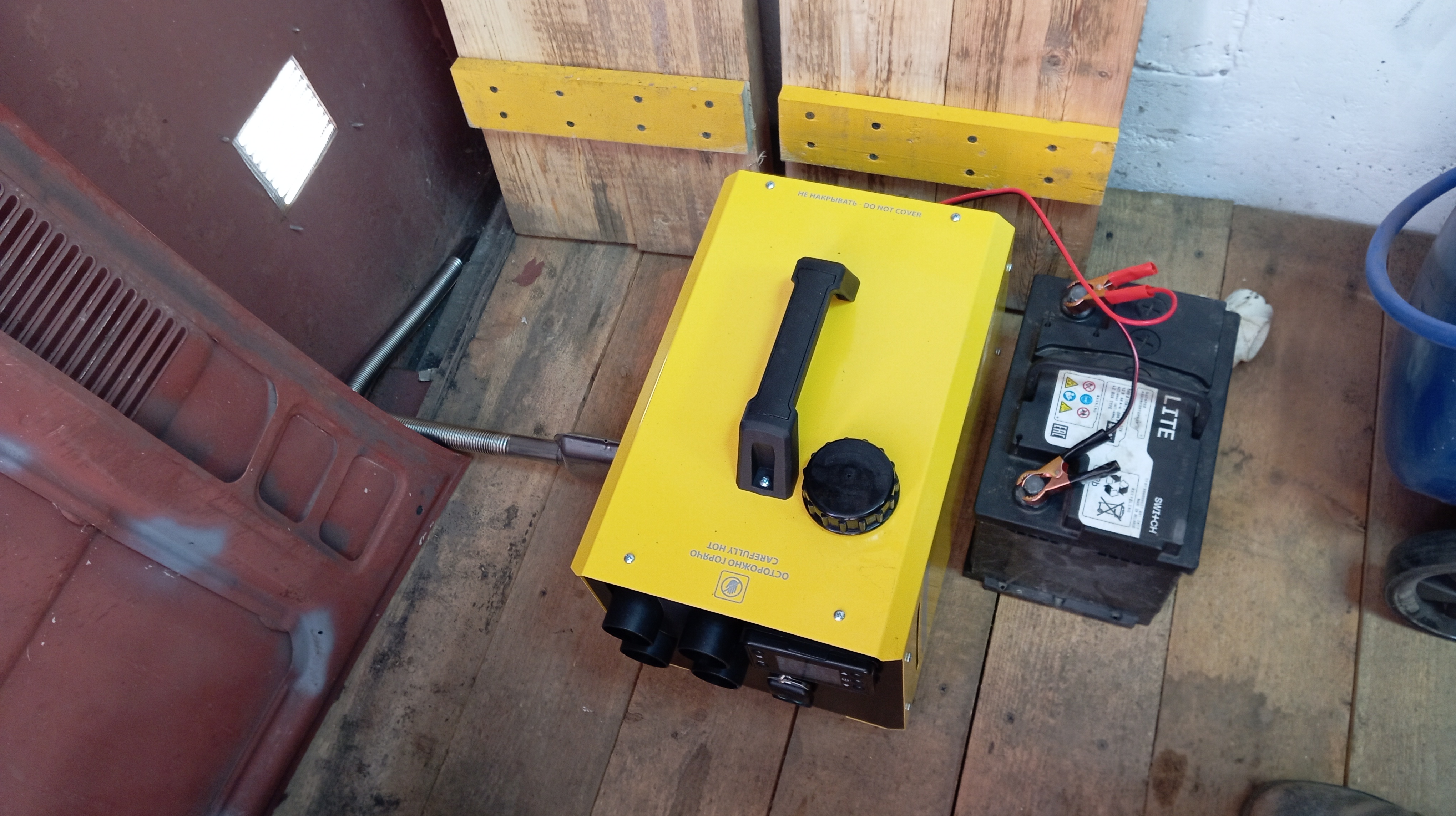

На день рождения папа мне подарил дизелëк, так что теперь буду маслать в комфорте. Проверили- работает) Осталось только пробурить дырку в воротах.

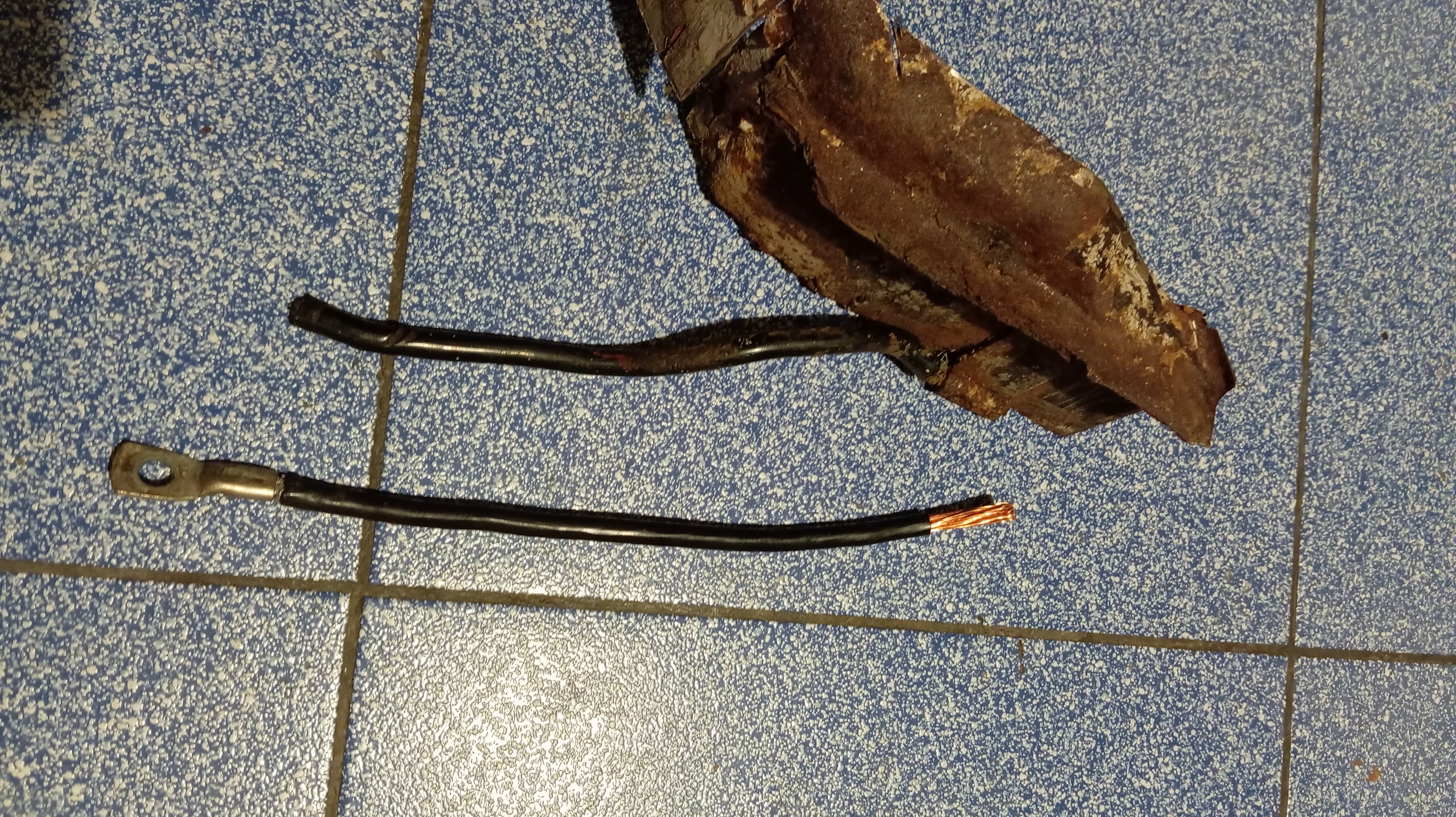

Из старого массового провода сделал правильную массу от кузова на двигатель.

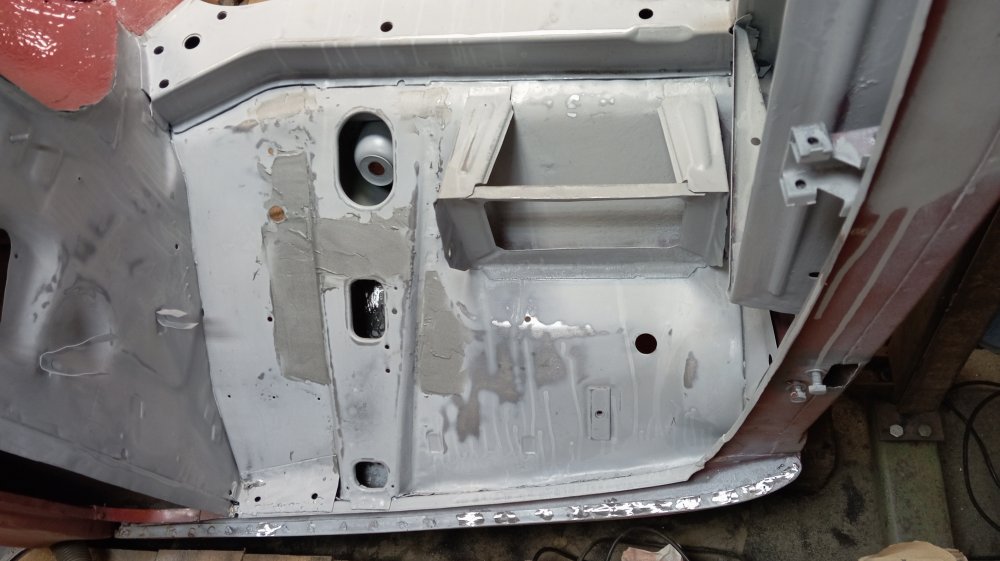

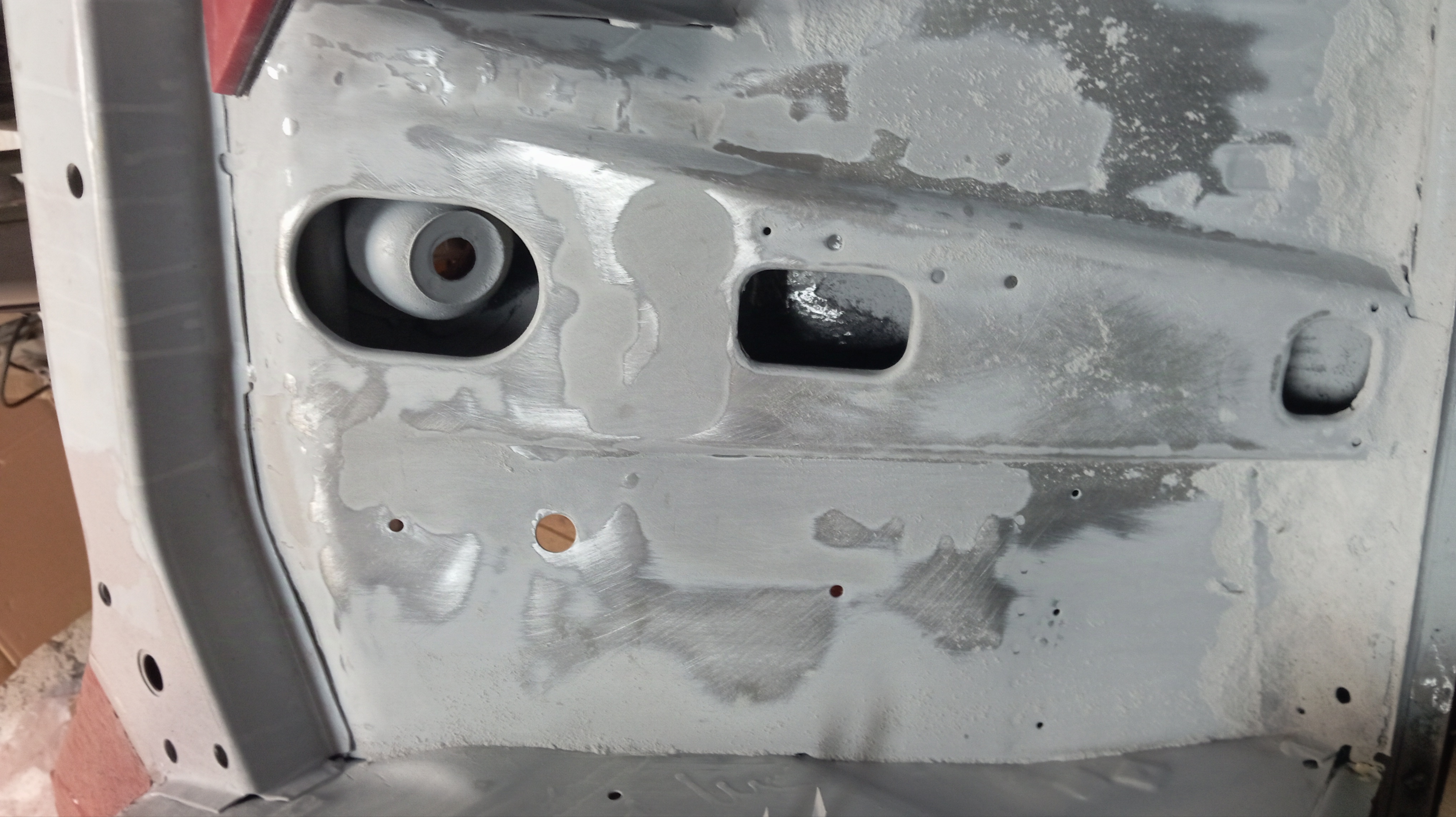

Зашпаклевал и перешкурил оба передних брызговика.

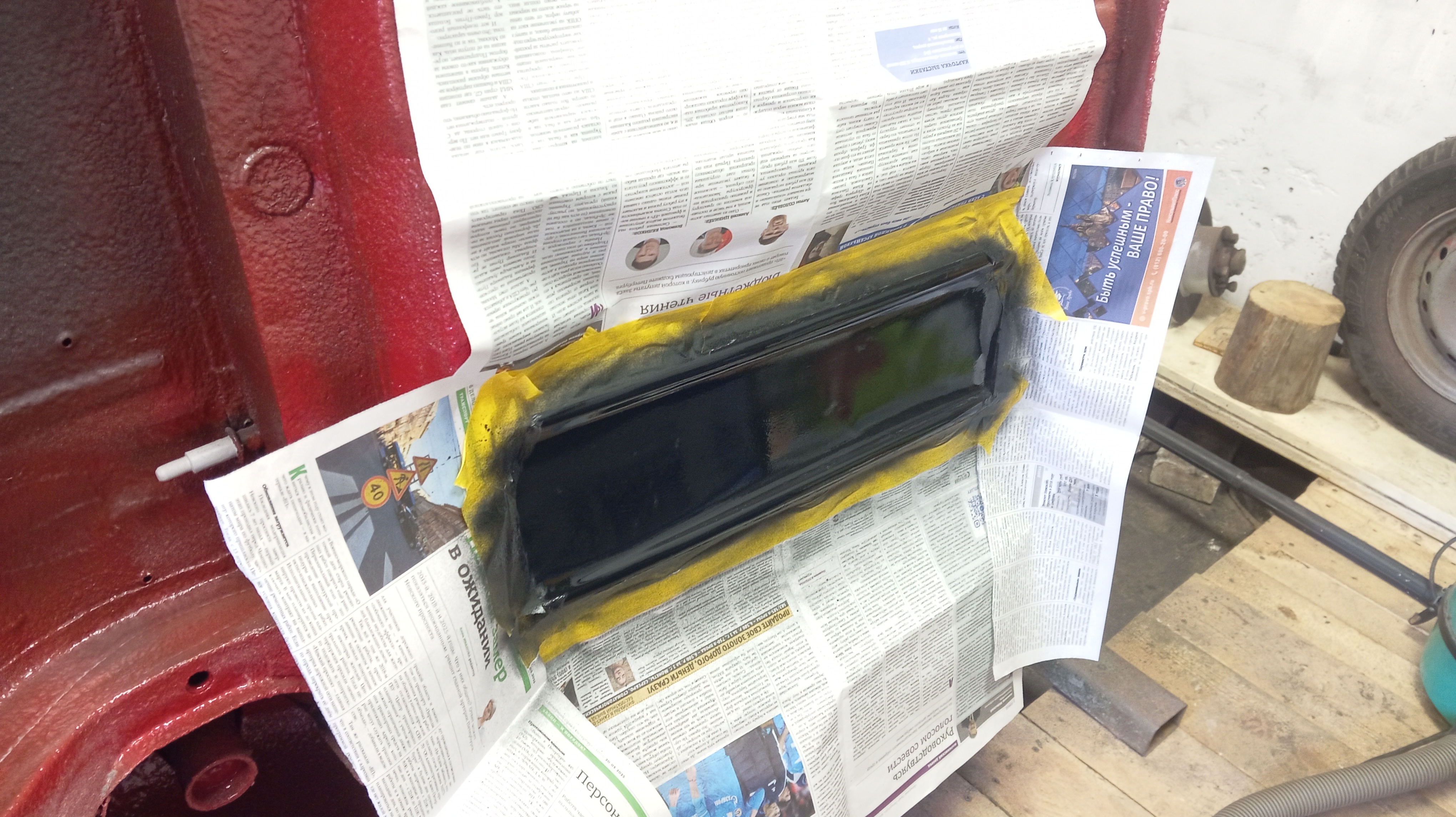

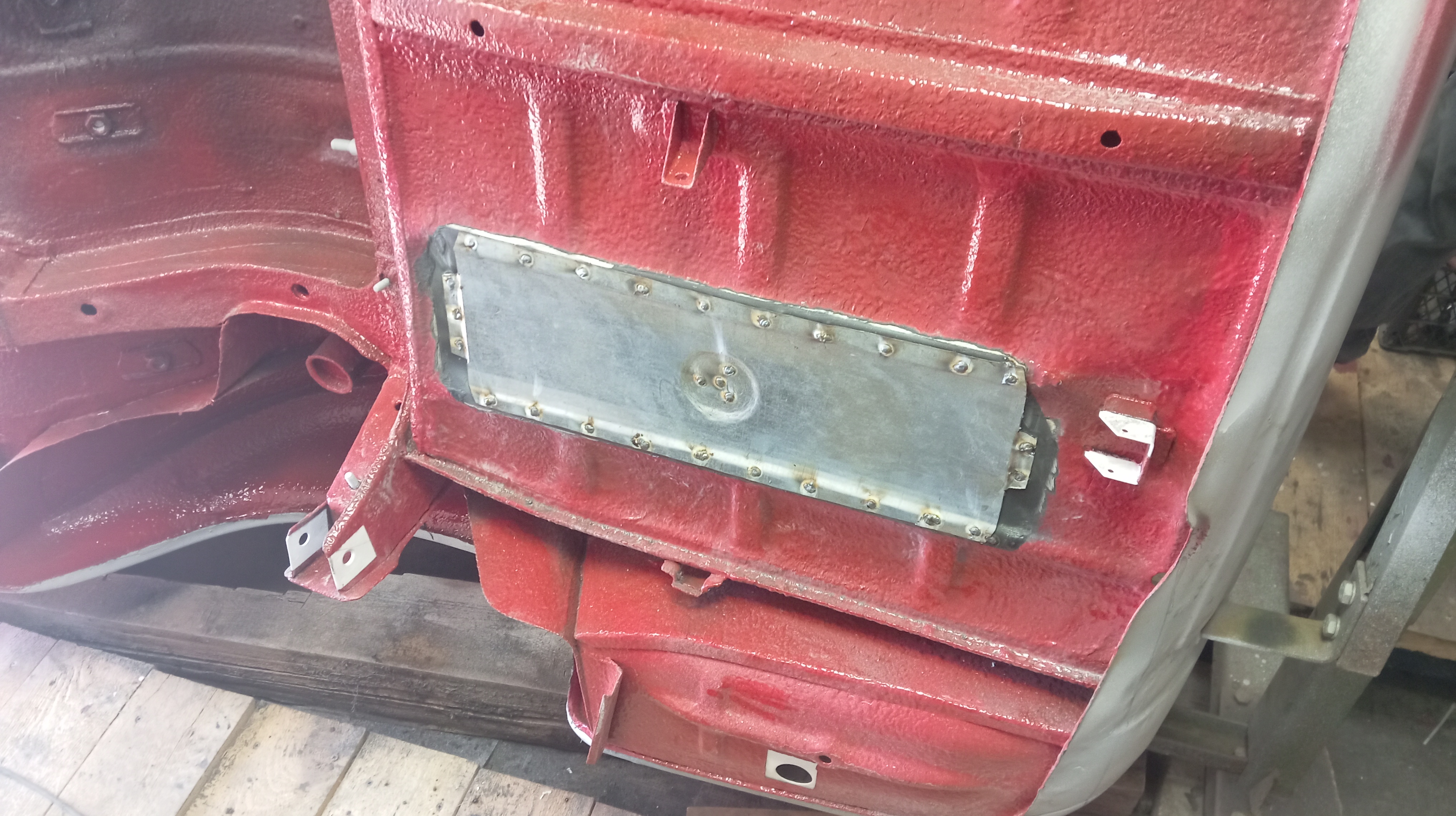

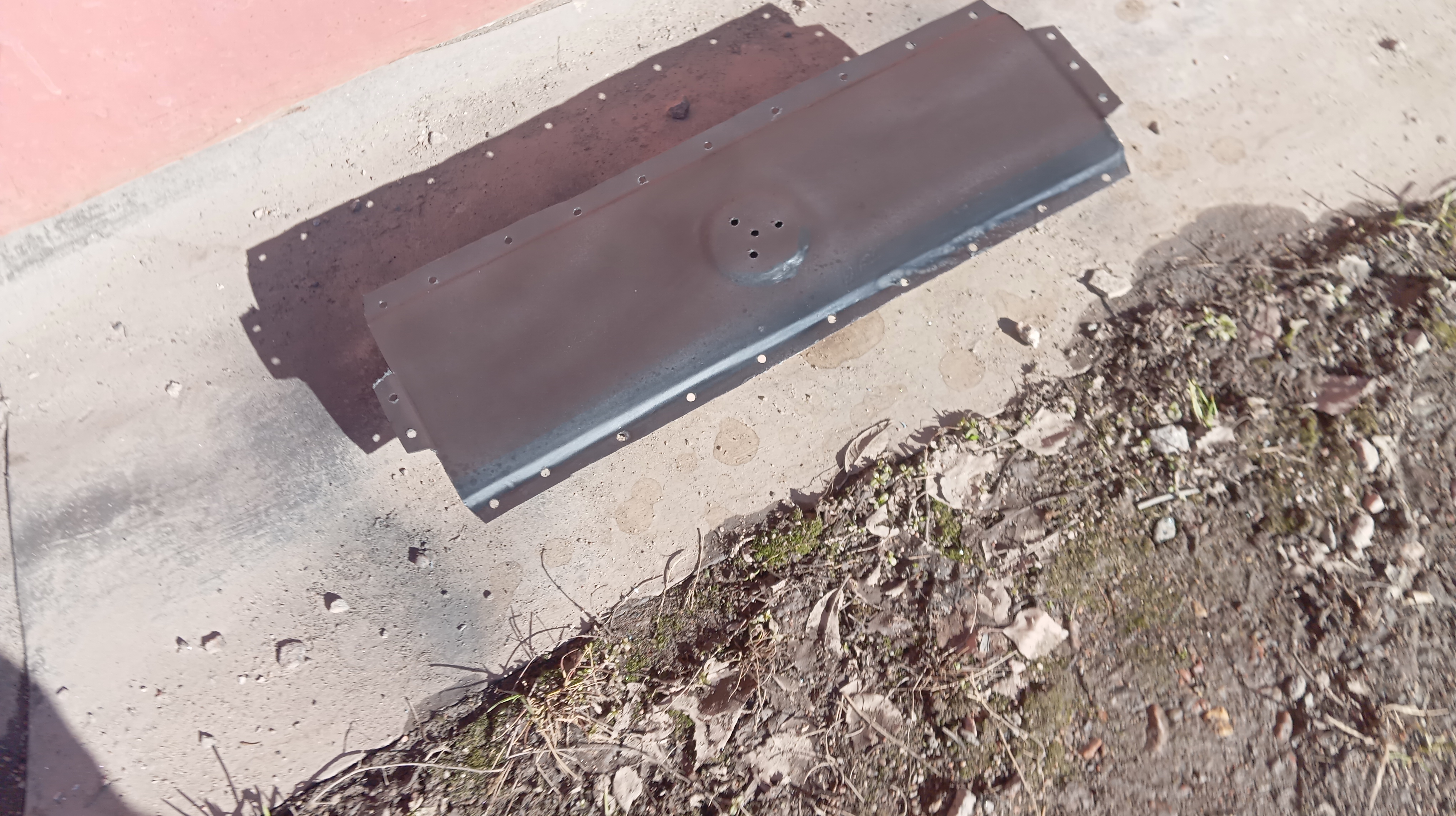

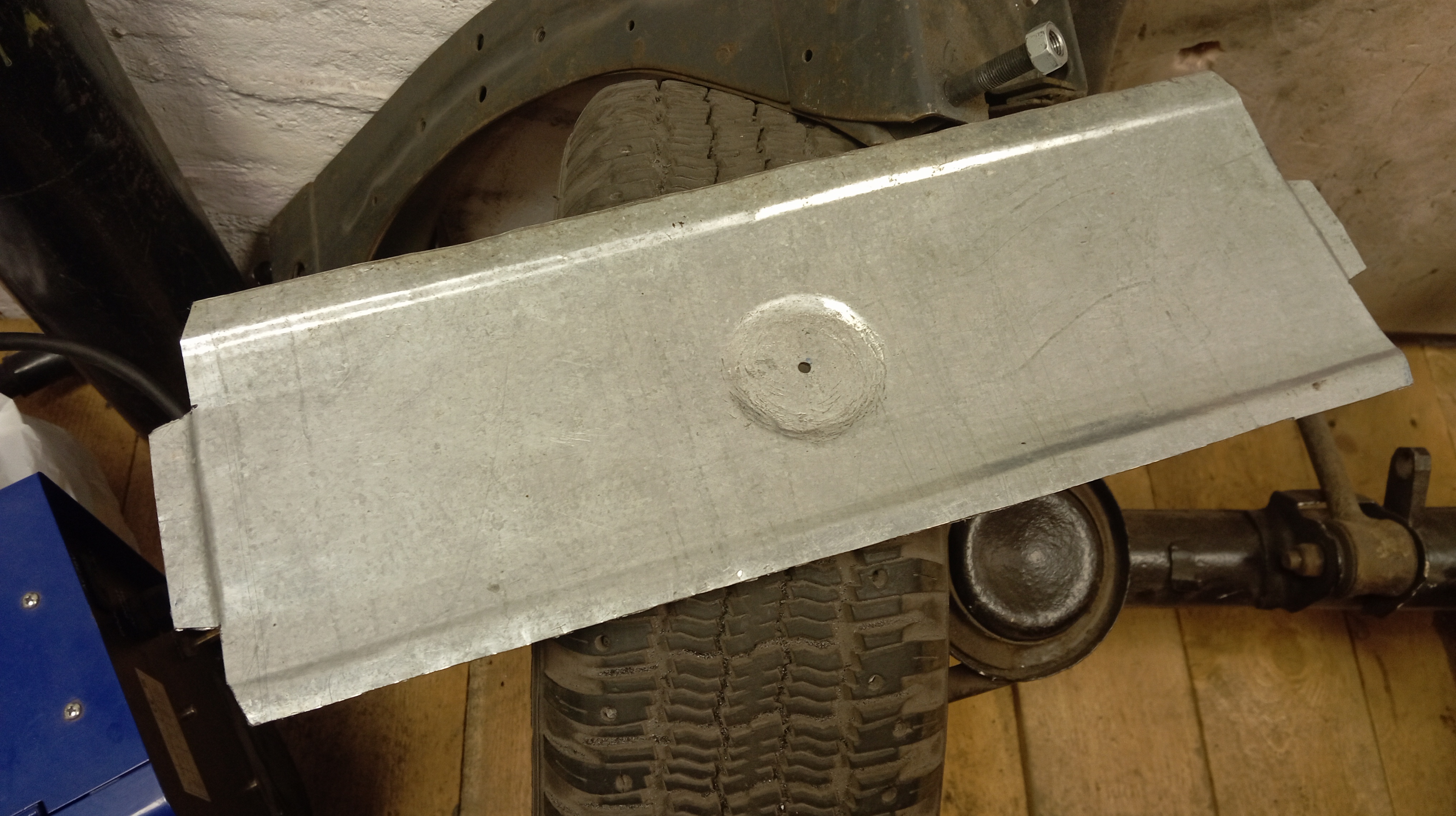

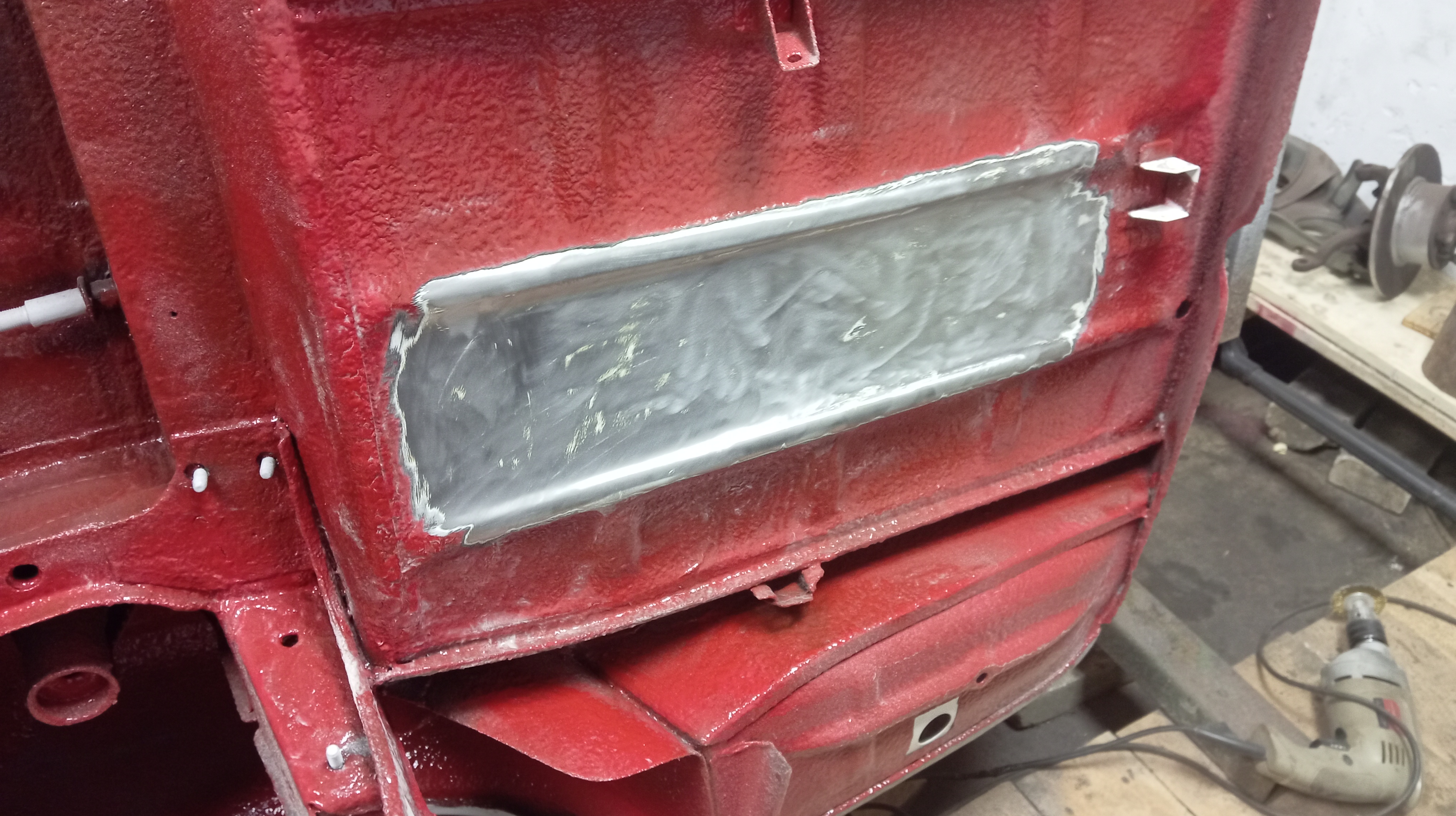

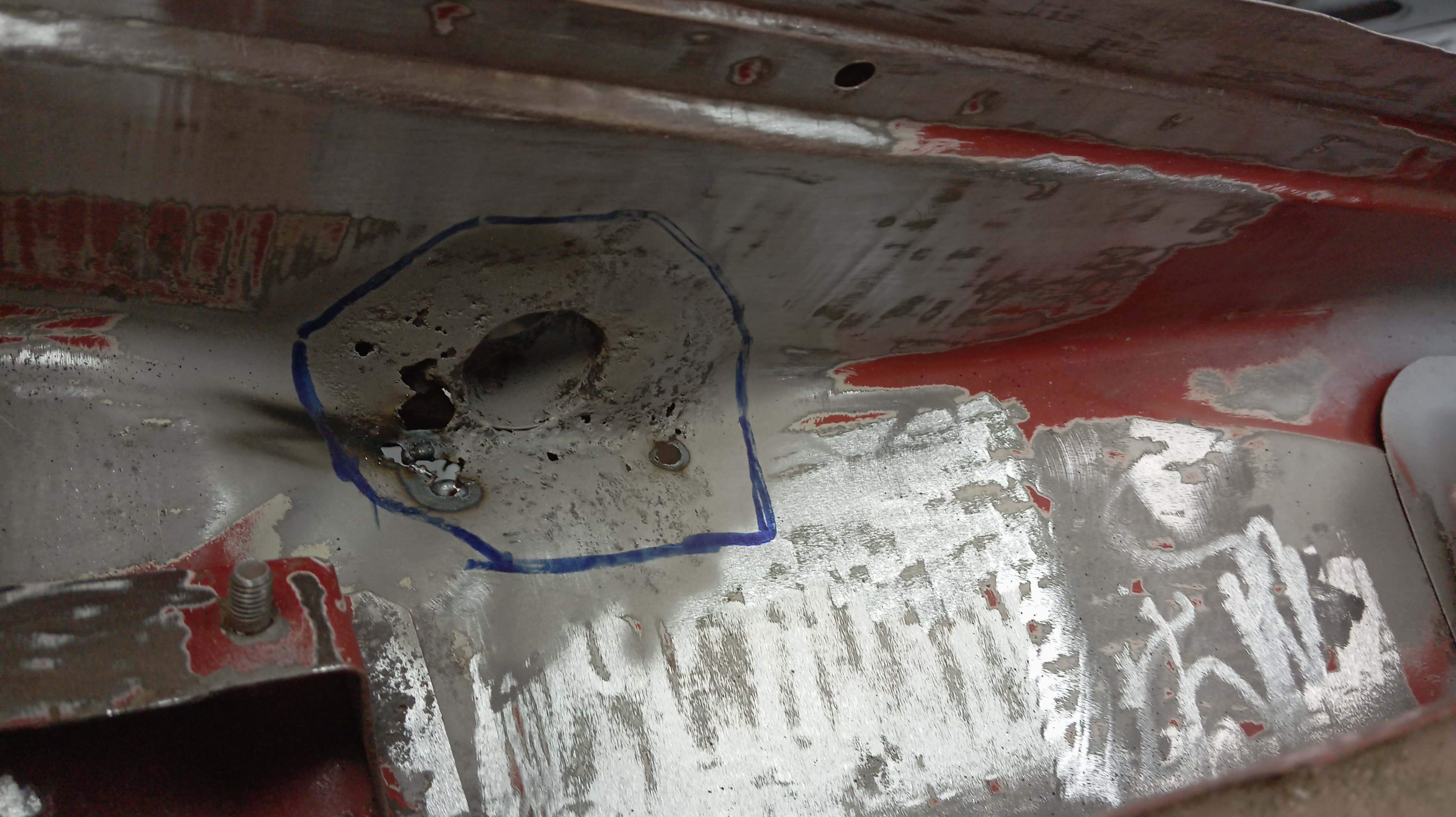

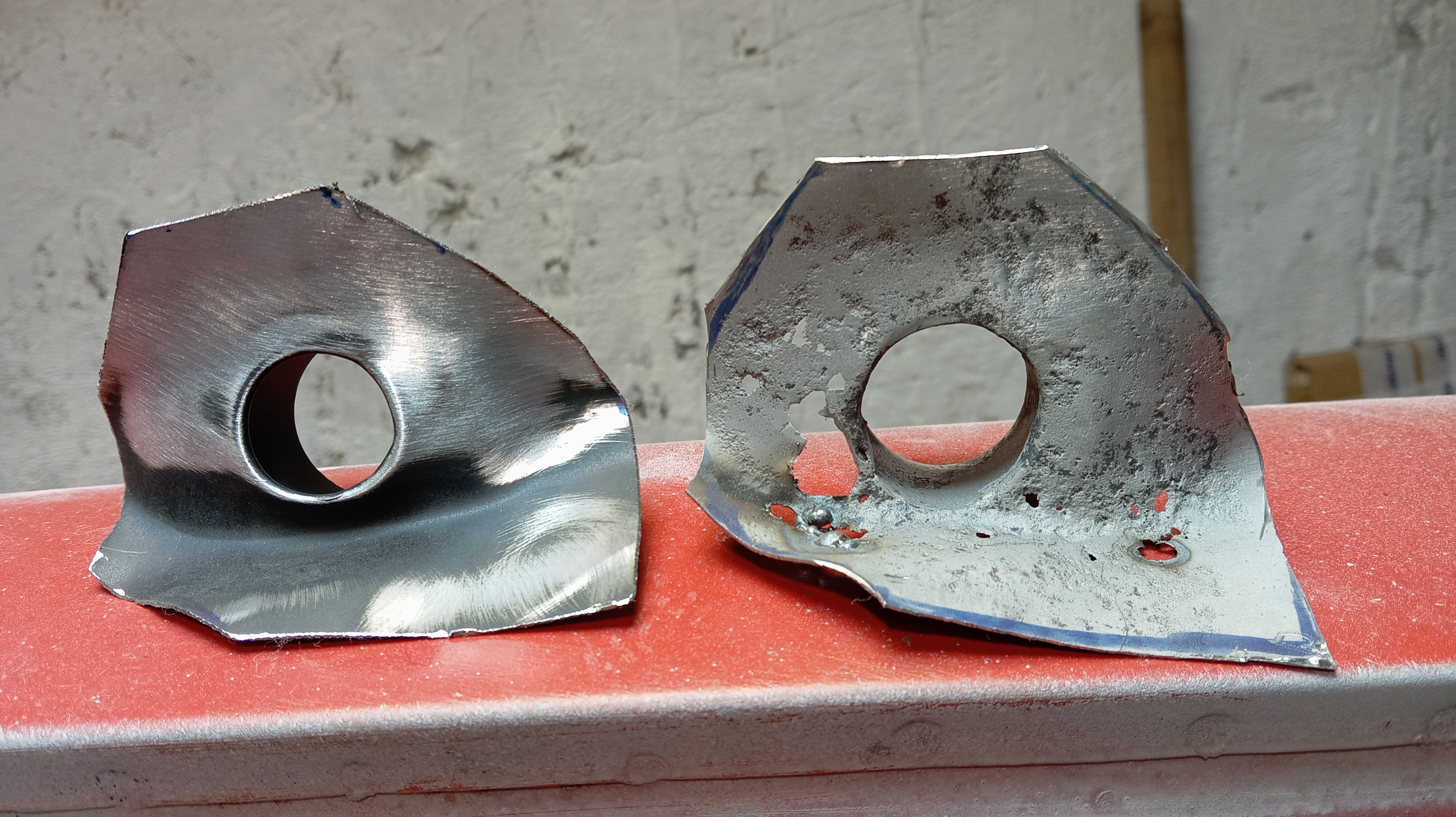

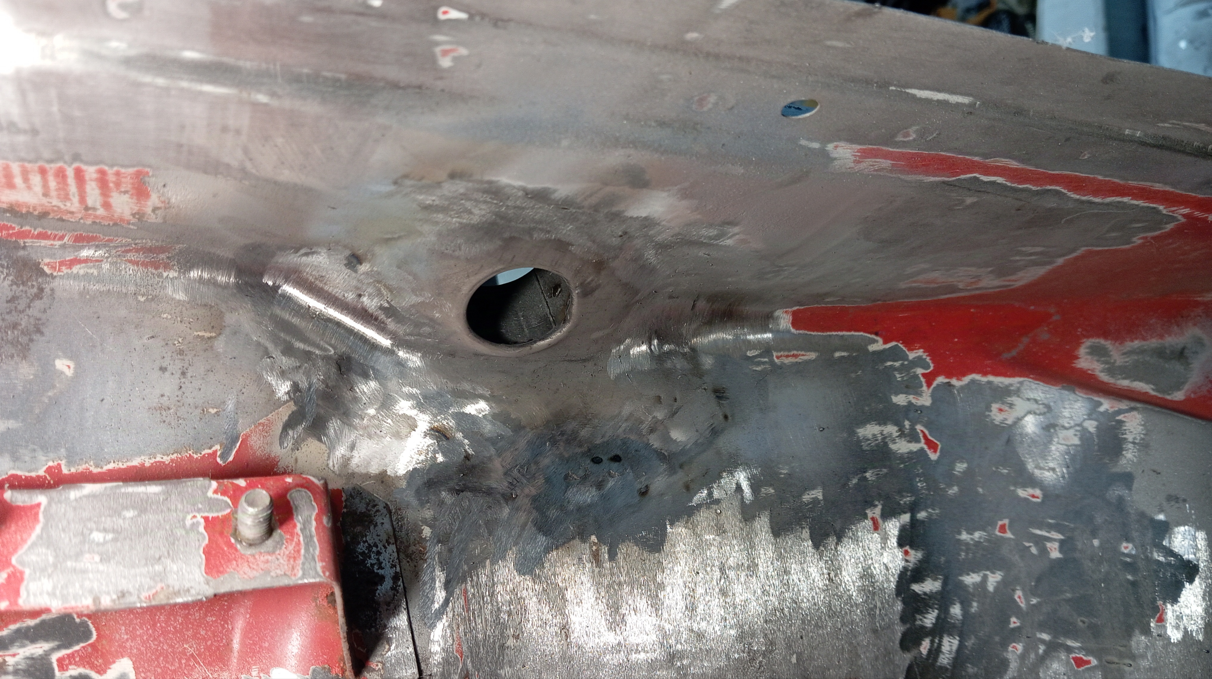

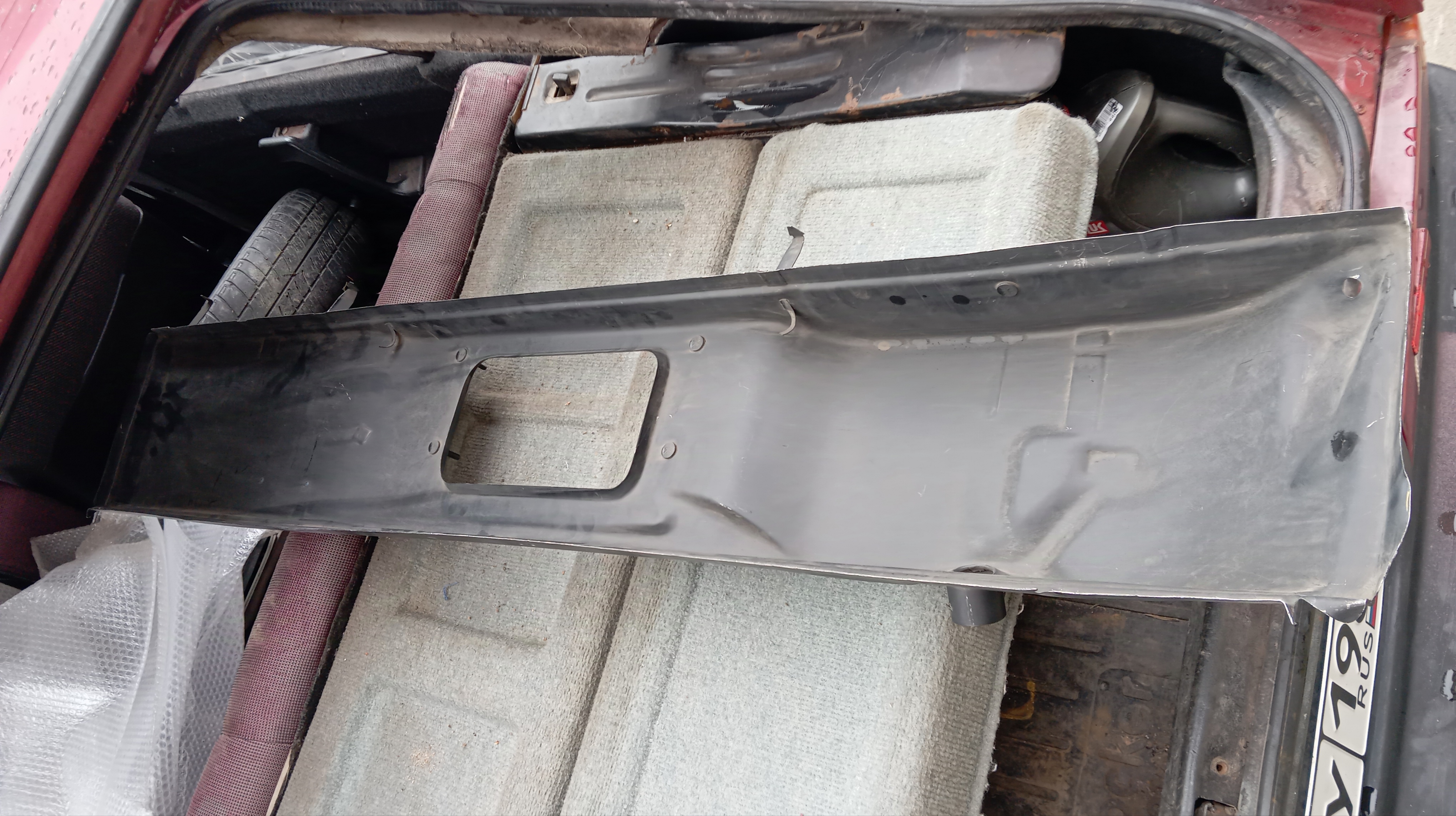

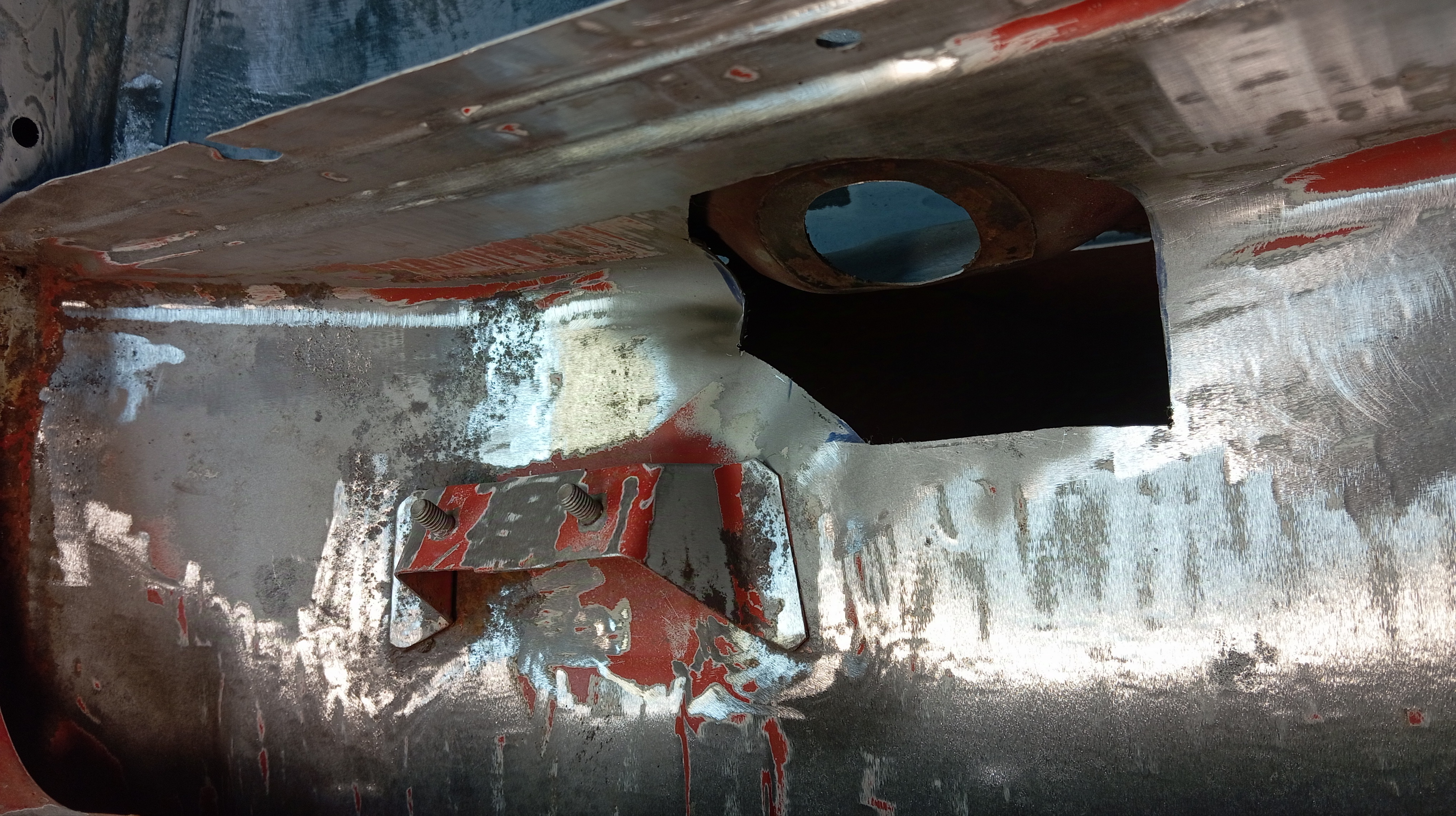

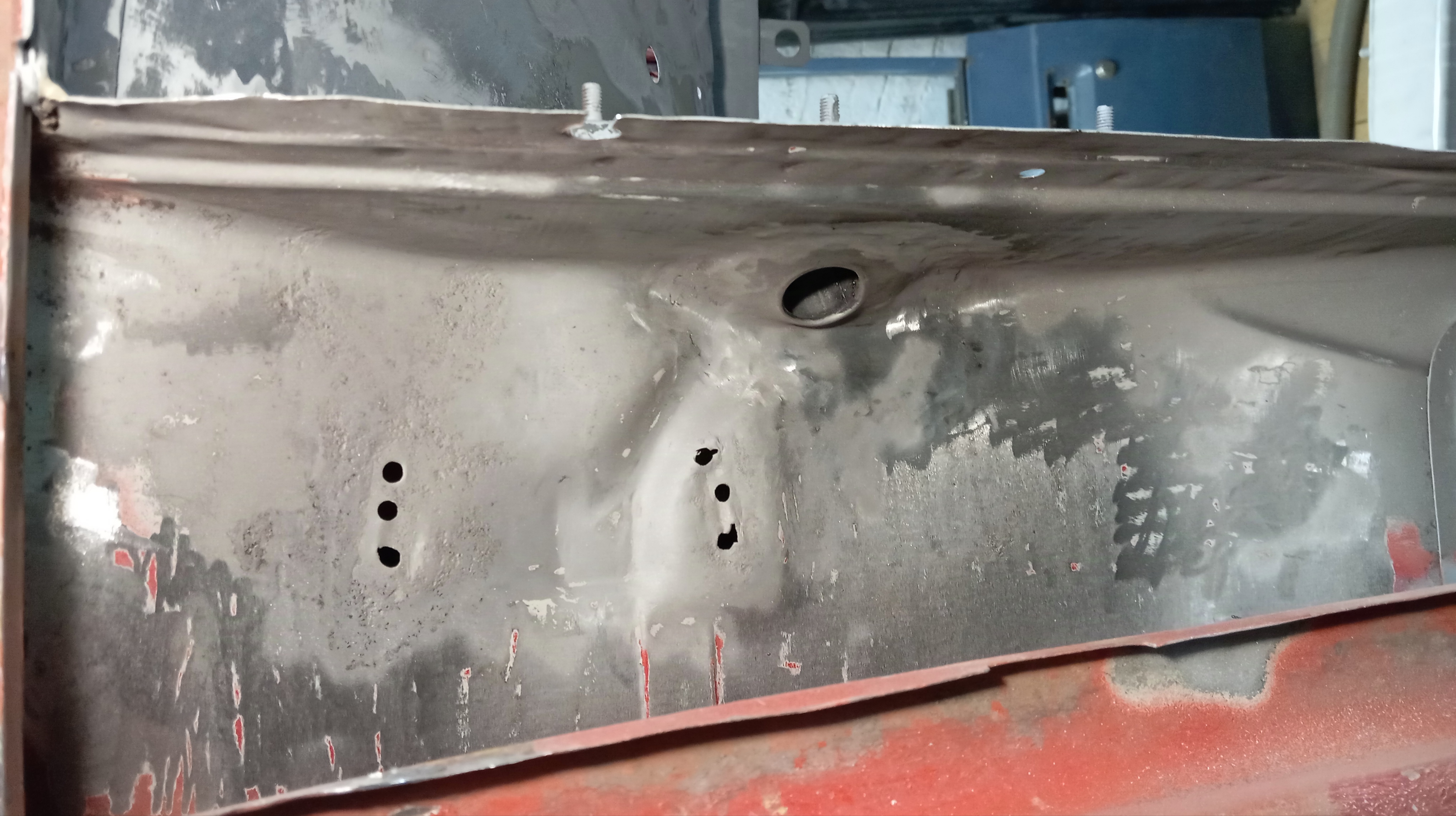

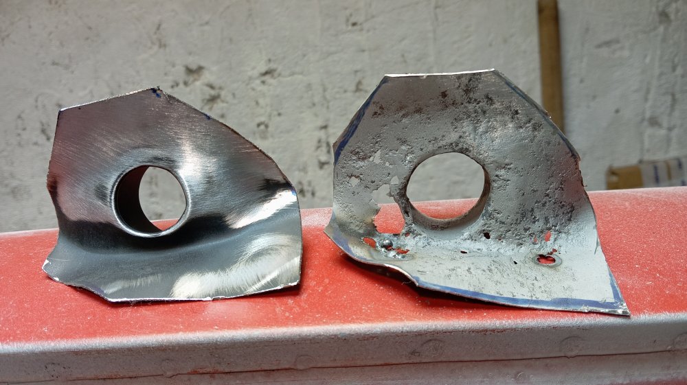

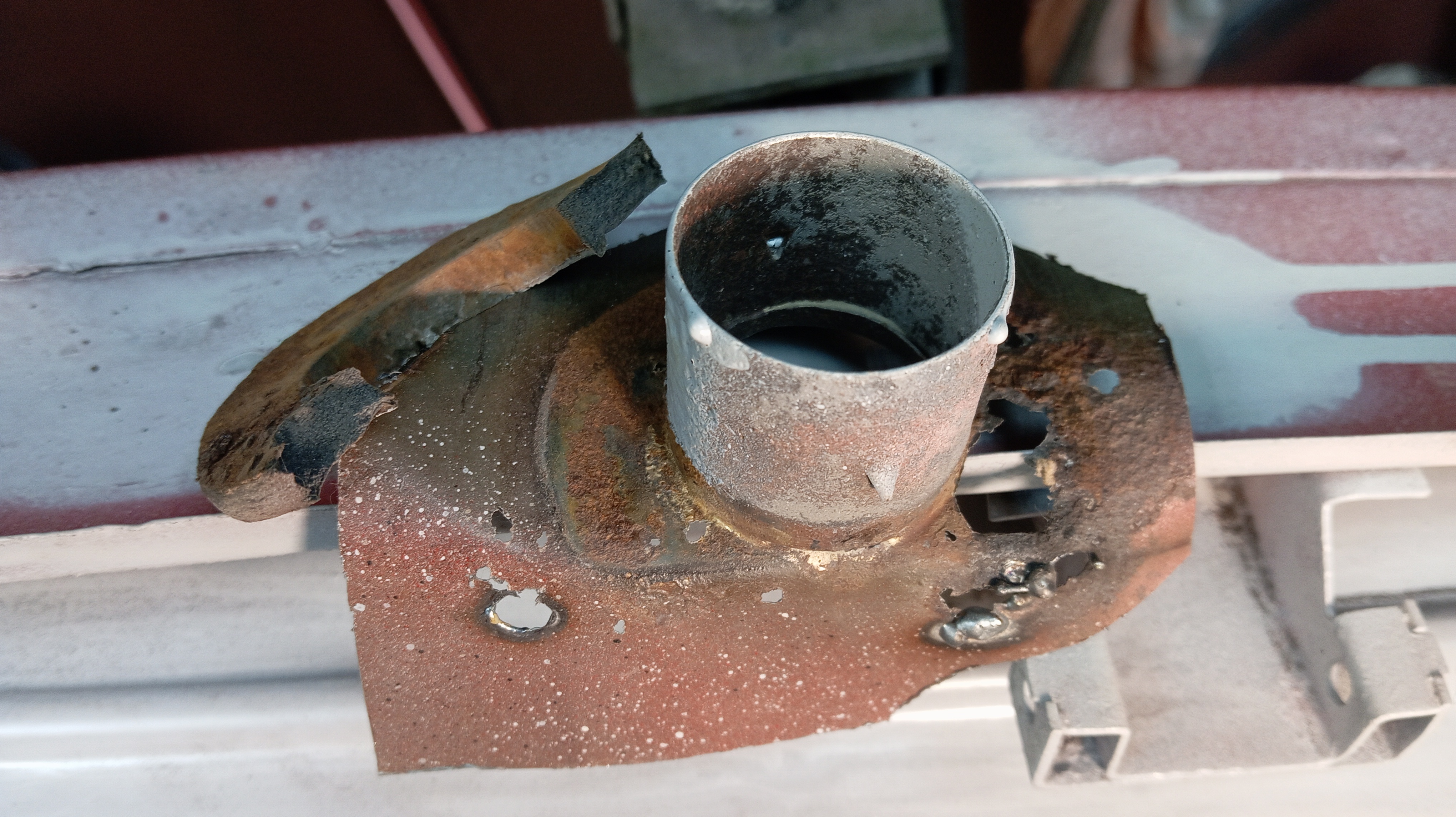

Также решил заодно с подкапоткой выкрасить и короб воздухопритока. Тут, как оказалось, была засада. Под глубокой коррозией в районе слива воды обнаружилось решето. Пробовал заварить, но оставшийся металл слишком тонкий. Порадовало, что такую дитоль до сих пор можно купить новой, автопитер выручил в очередной раз.

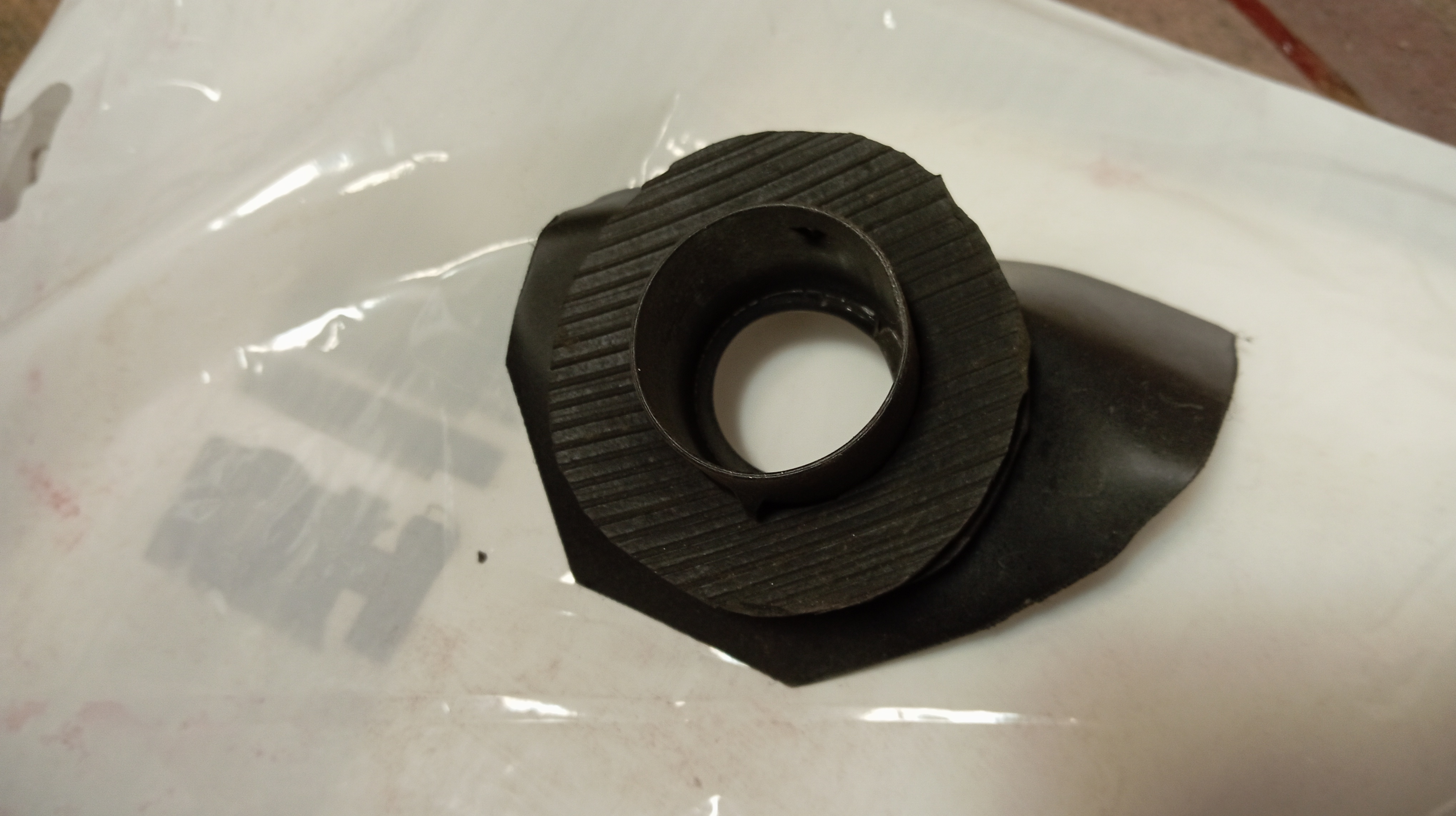

С помощью дремеля удалил всю гниль, а затем подогнал ремвставку. Между этим коробом и моторным щитом было кольцо из пористой резины, которое не пережило демонтаж. Благо подходящий кусок резины таки был в гараже, поэтому просто вырезал новое.
Далее все заварил и зачистил. Самое нудное - очистка остальной части короба. Там везде под краской жуки, поэтому нужно это место песочить целиком. В итоге с моим слабым писькоструем только на половину короба у меня ушел целый гаражный день. Заодно отсверлил кронштейн трапеции дворников, под ним тоже было много рыхлой ржи.

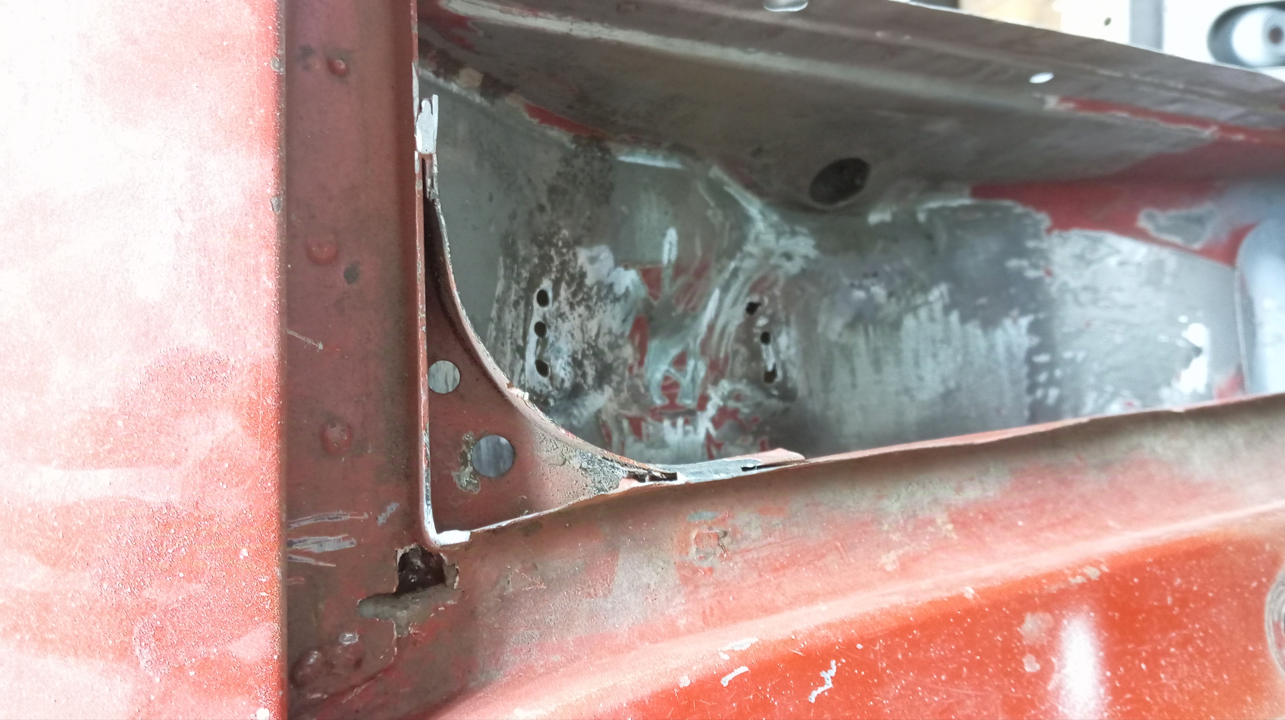

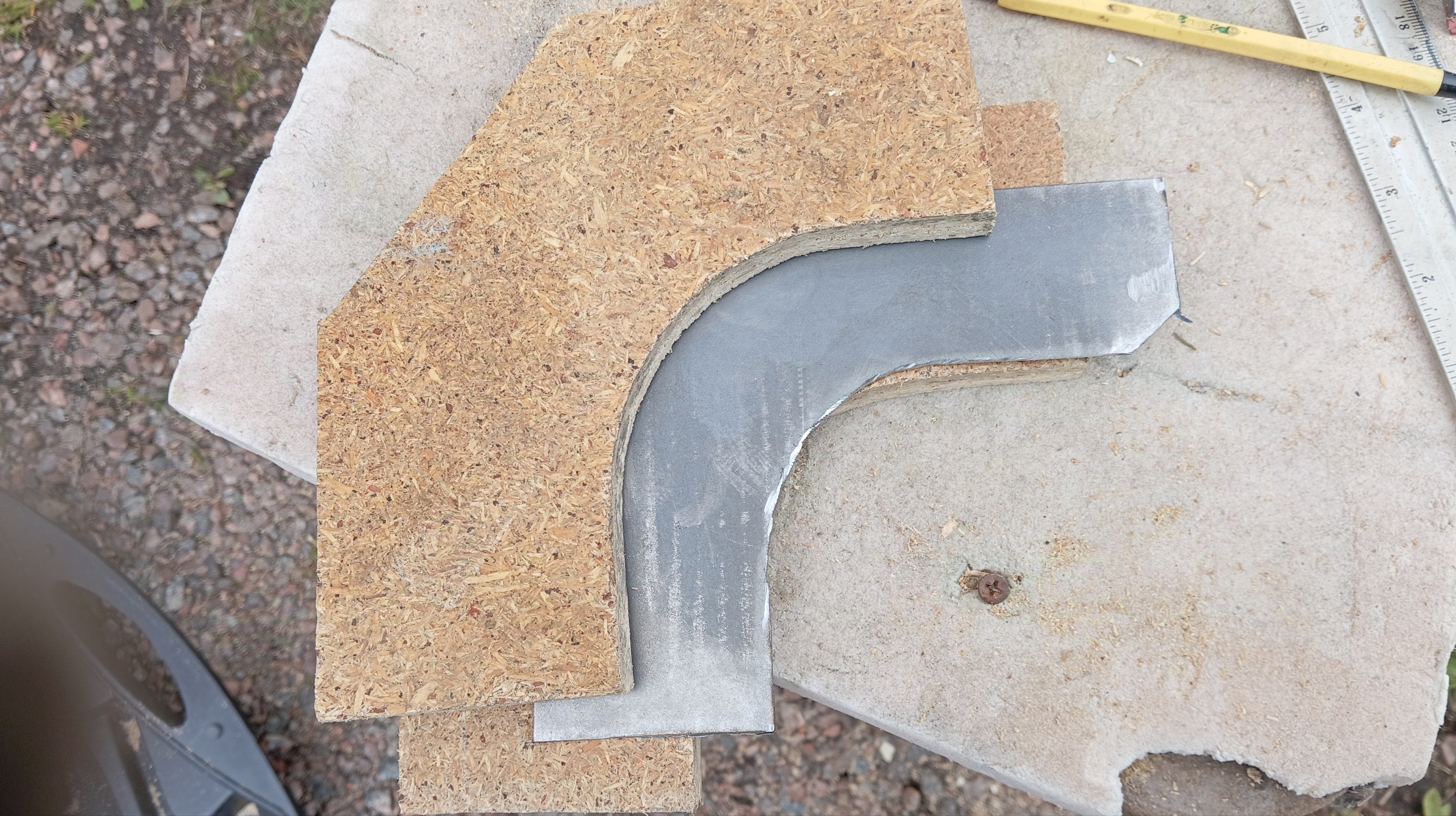

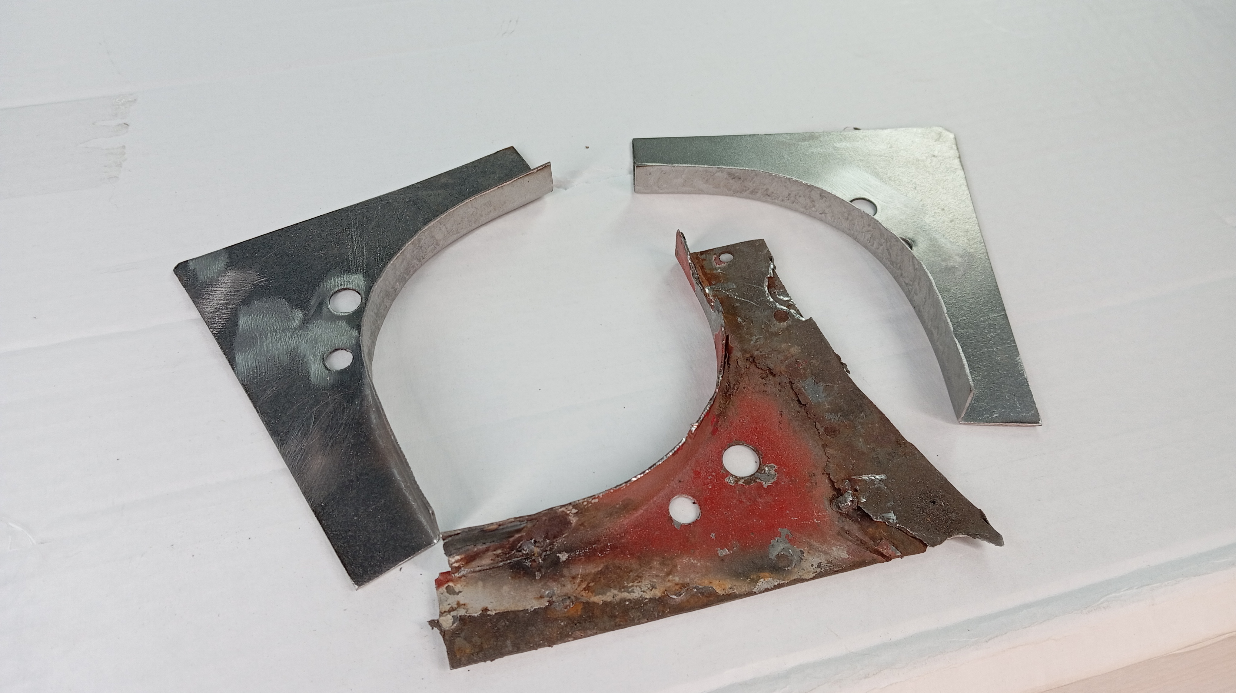

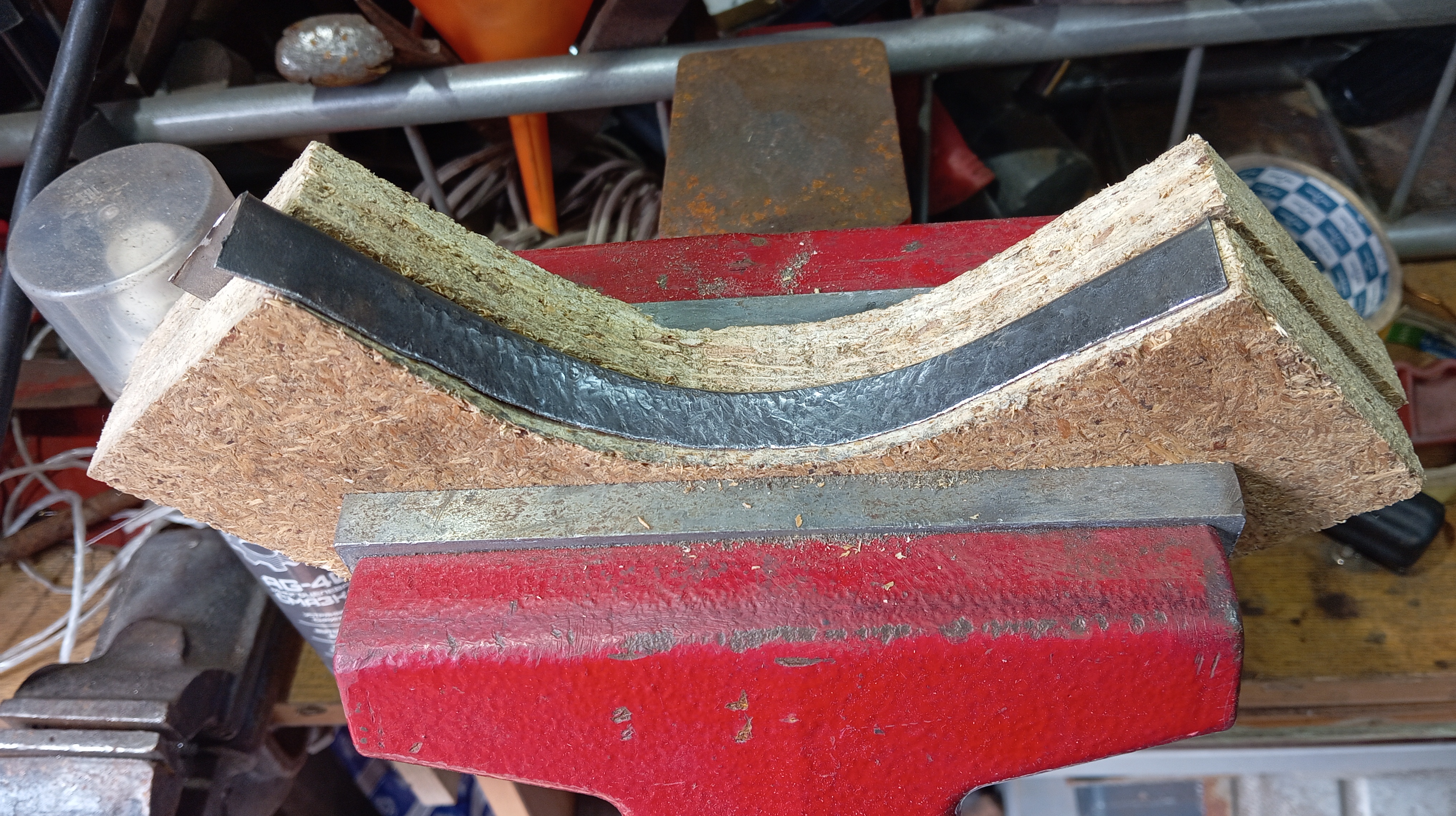

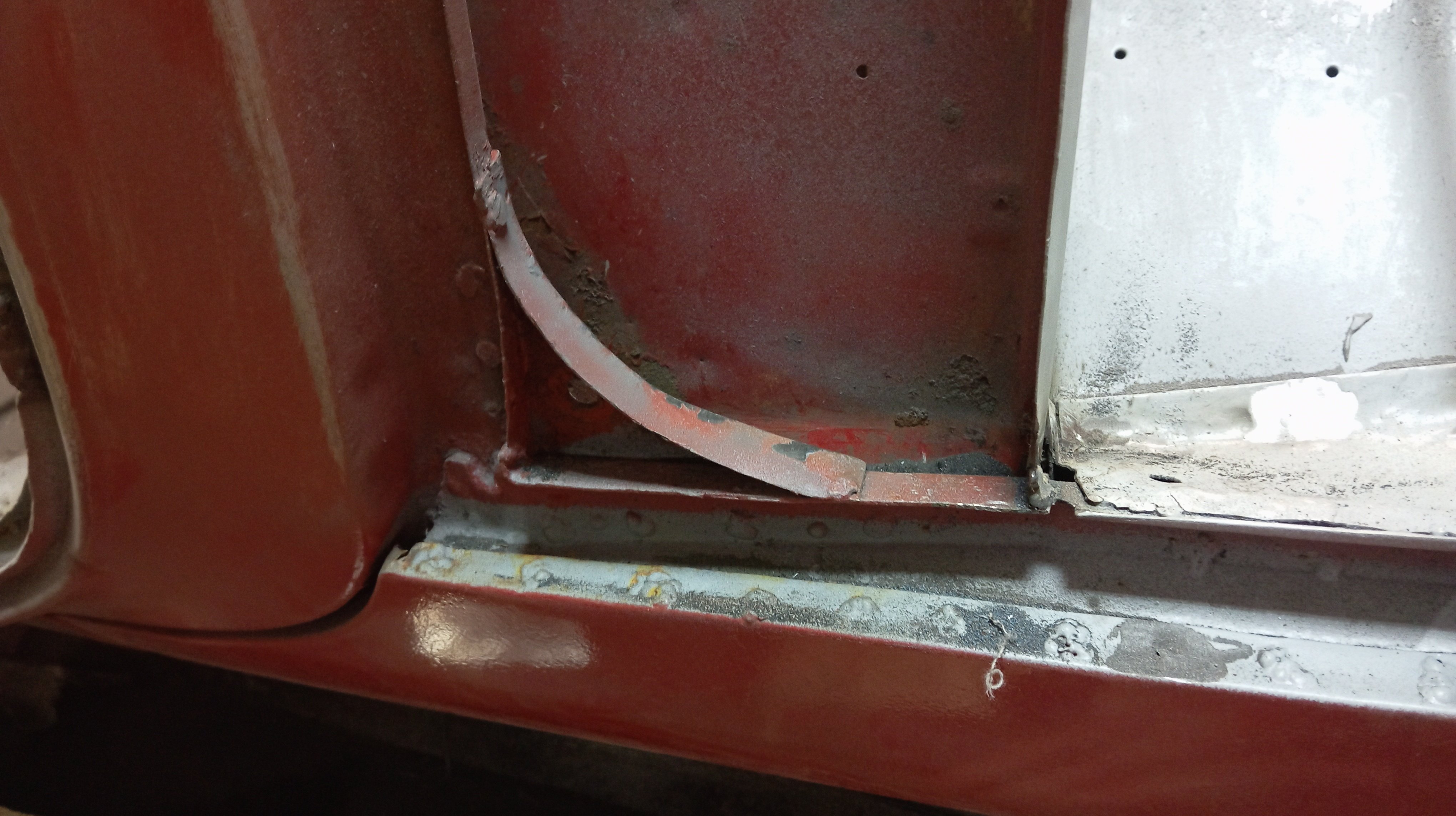

Раз уж взят курс на "делать хорошо", пустил под нож уголки между рамкой лобового и передними крыльями. Слева мной был криво-косо приварен родной, а справа - самодельный. Поскольку новых в продаже нет, сделал сам с помощью подручных средств.
