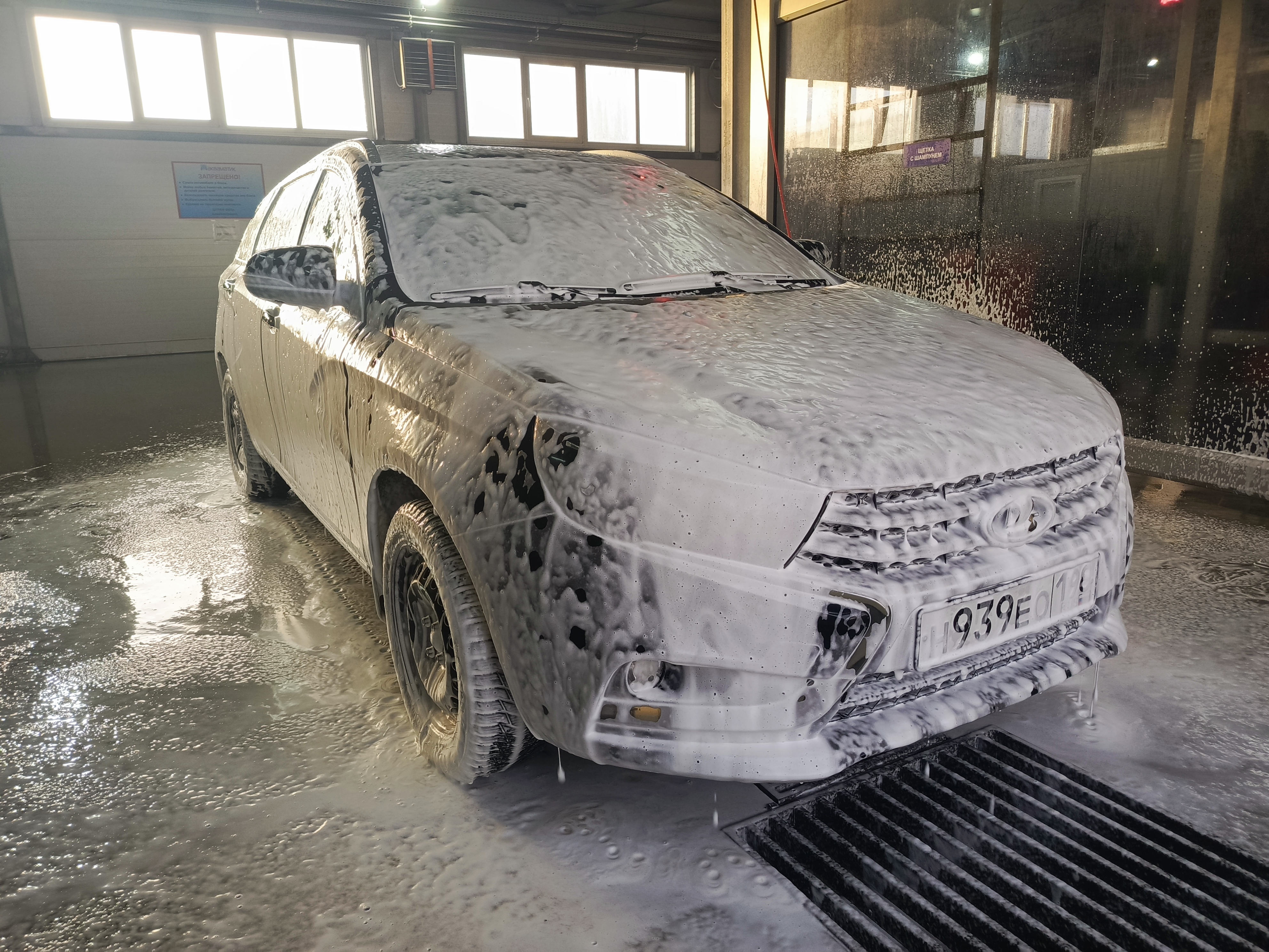

Жду теплых денечков, чтобы замутить ей дедтейлинг: пропылесосить ковры, да кузов воском натереть. Порой одолевают мысли "отдать профессионалам", но я же еще не такой старый, чЪёрт побьери!

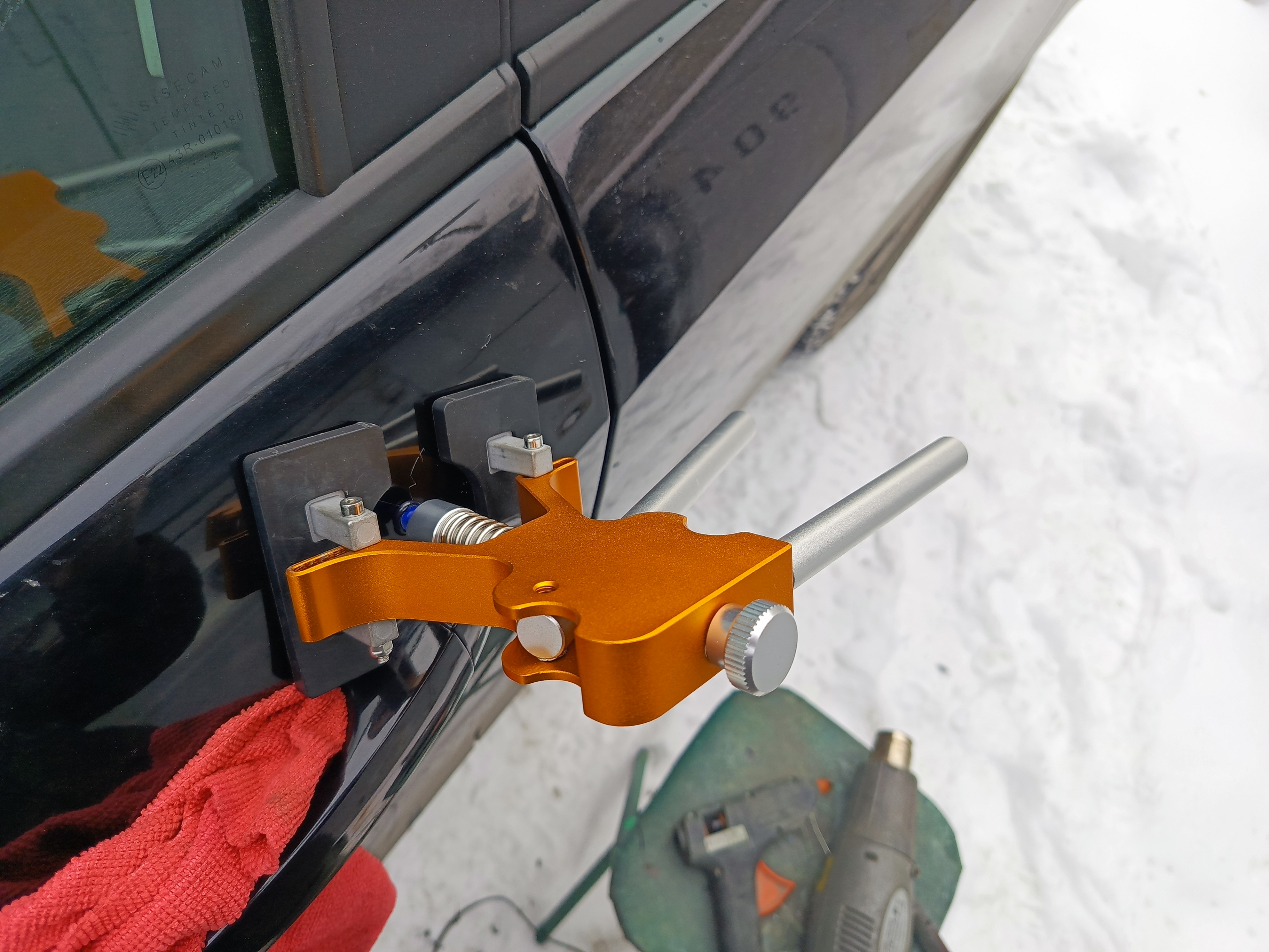

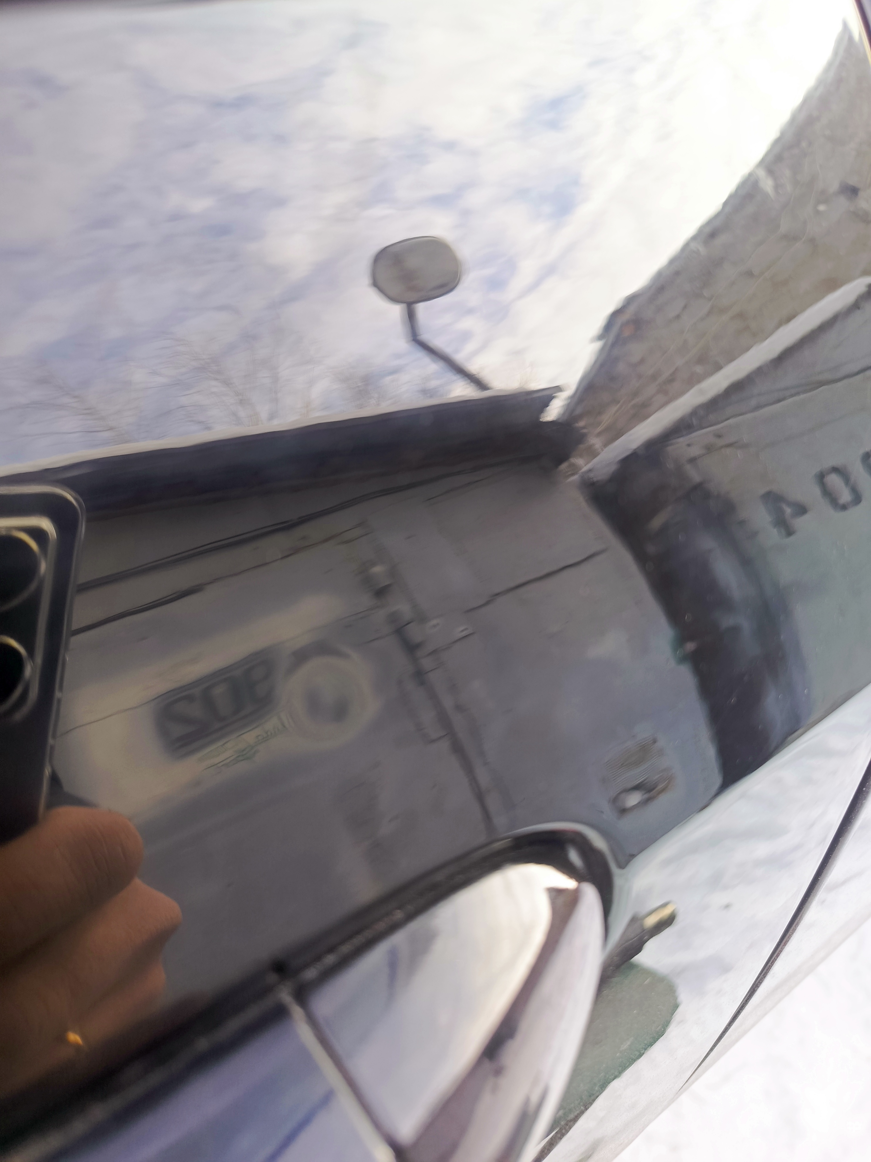

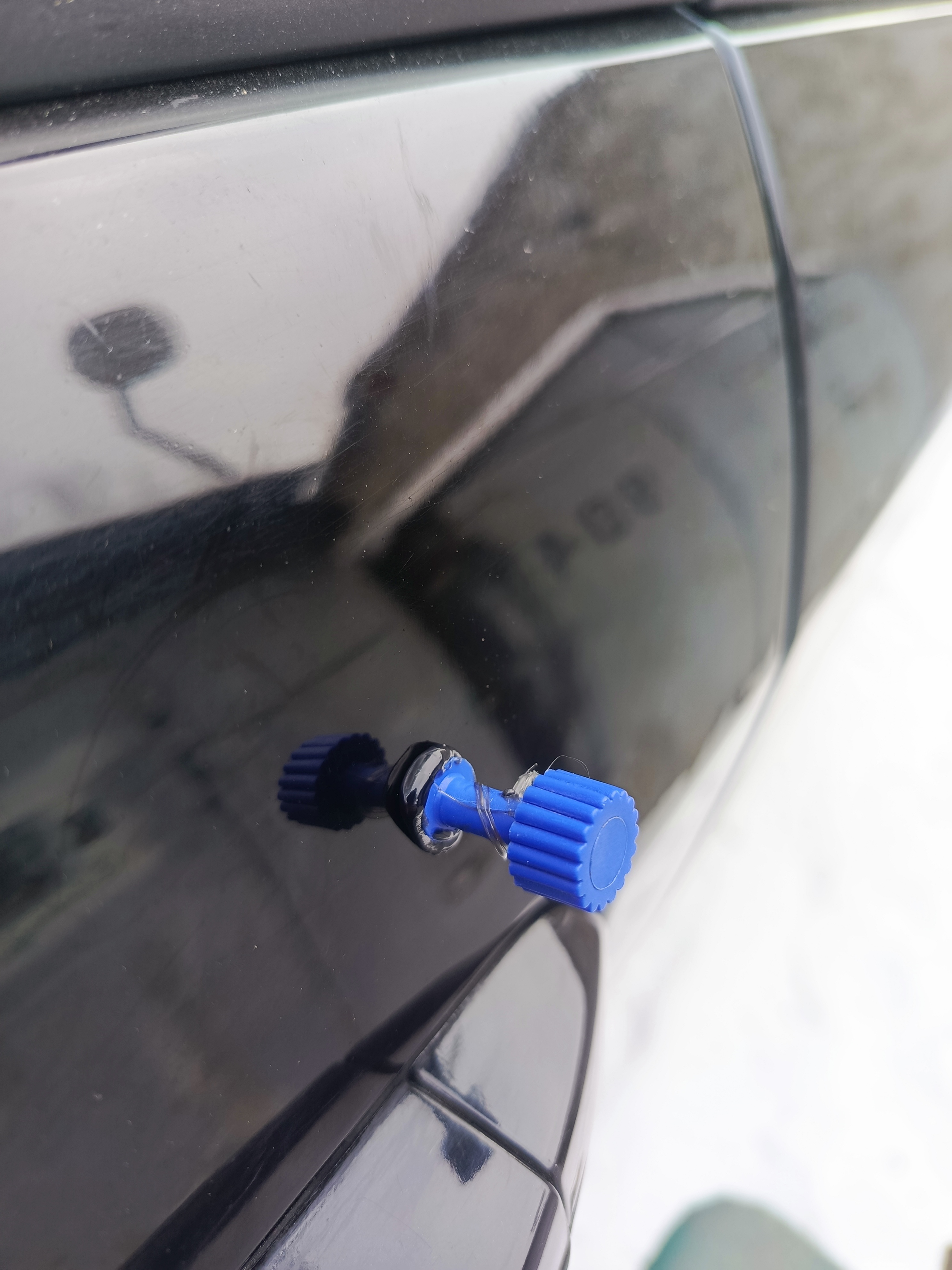

Пару недель назад столкнулся с неприятностью : коцнул дверь о считыватель пропуска в гаражах. Да, сам виноват, но я это дело так не оставил и предпринял попытки выправить данный дефект самостоятельно, без покраски.
Для этого дела у @metrolog был позаимствован наборчик для PDR. С помощью этого добра я смог исправить свой косяк, однако только на 80%.
Дверь прогревал феном до 50 градусов, а потягули использовал самые маленькие.
В общем, езжу теперь как лох.
Летом попробую изнутри надавить, но что-то очково на гарантии обшивку сдергивать с двери :panic:

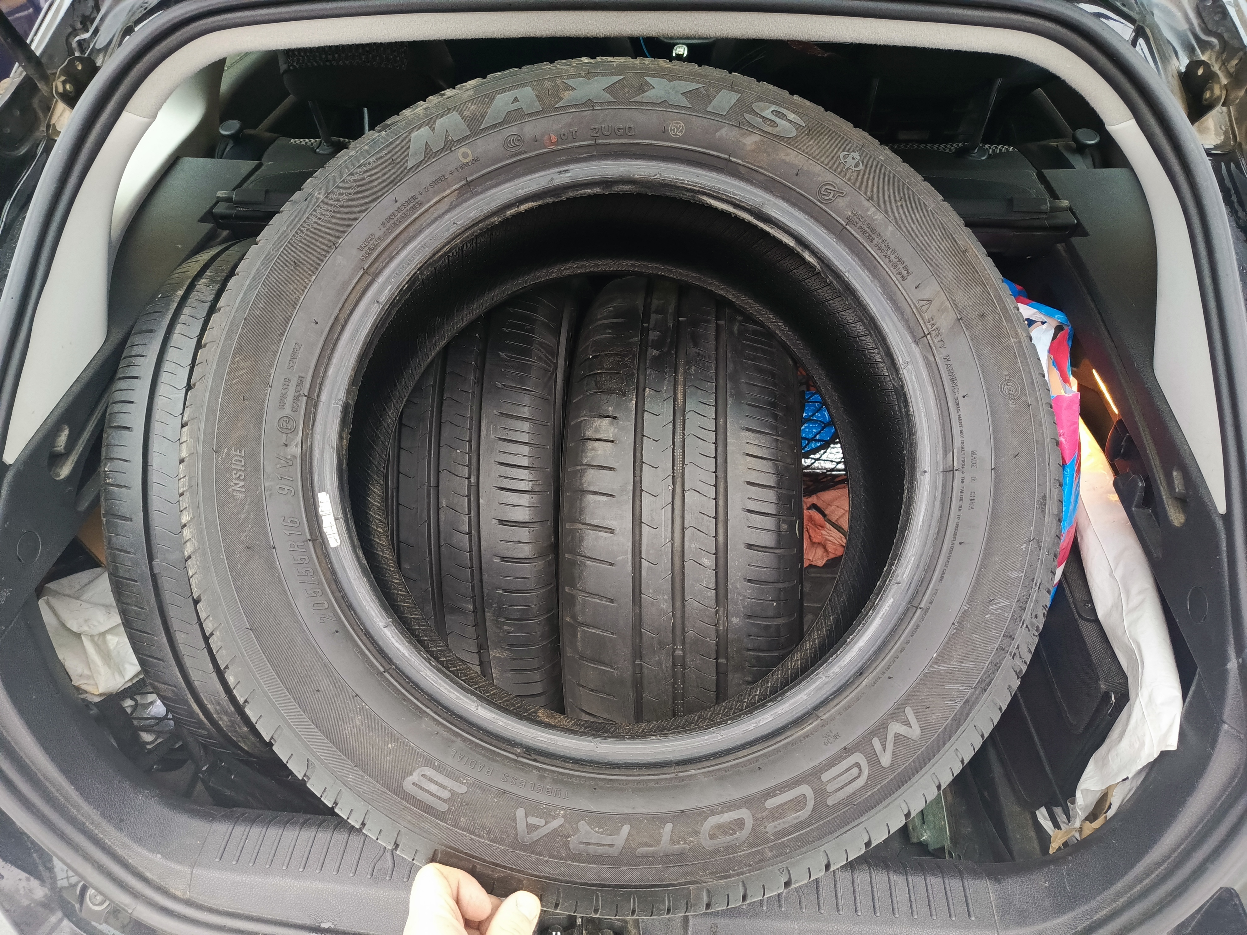

Ладно, теперь о хорошем: подготовил комплект летних покрышек к сезону. Родной шматадор изрядно протерся по боковинам из-за дачных круизов, при этом основного протектора еще хватило бы на пару сезонов.
Долго с выбором мучаться не пришлось, случайно увидел, что @mrAbrms продает почти нулевые баллоны нужных мне параметров за вполне адекватную цену. Созвонились и по рукам - покрышки у меня.
Покрышки 2023 года выпуска, но состояние новых.
Китайские Maxxis Mecotra 3, 205/55/R16.
Будем посмотреть, как они себя проявят. Если 3 сезона отстоят - будет отлично.
Судя по фоткам из интернета, каркас двери большую часть пенки перекрывает и там надо будет давить через рычаг, на прямую не ударить.
Может если все лишнее снять, специалисты не много возьмут? Мне на крыле хорошо убрали шишку, за пару рублей.

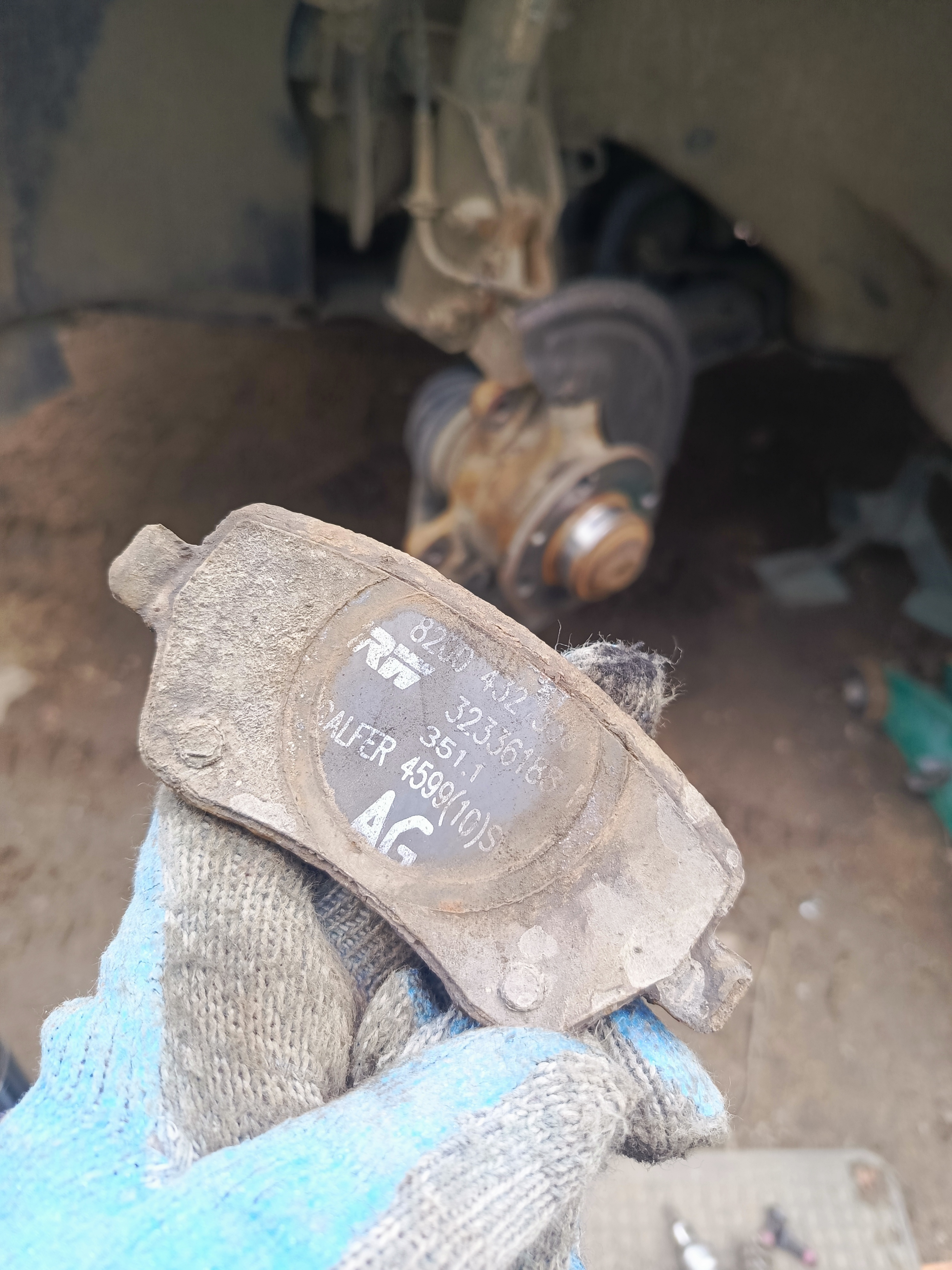

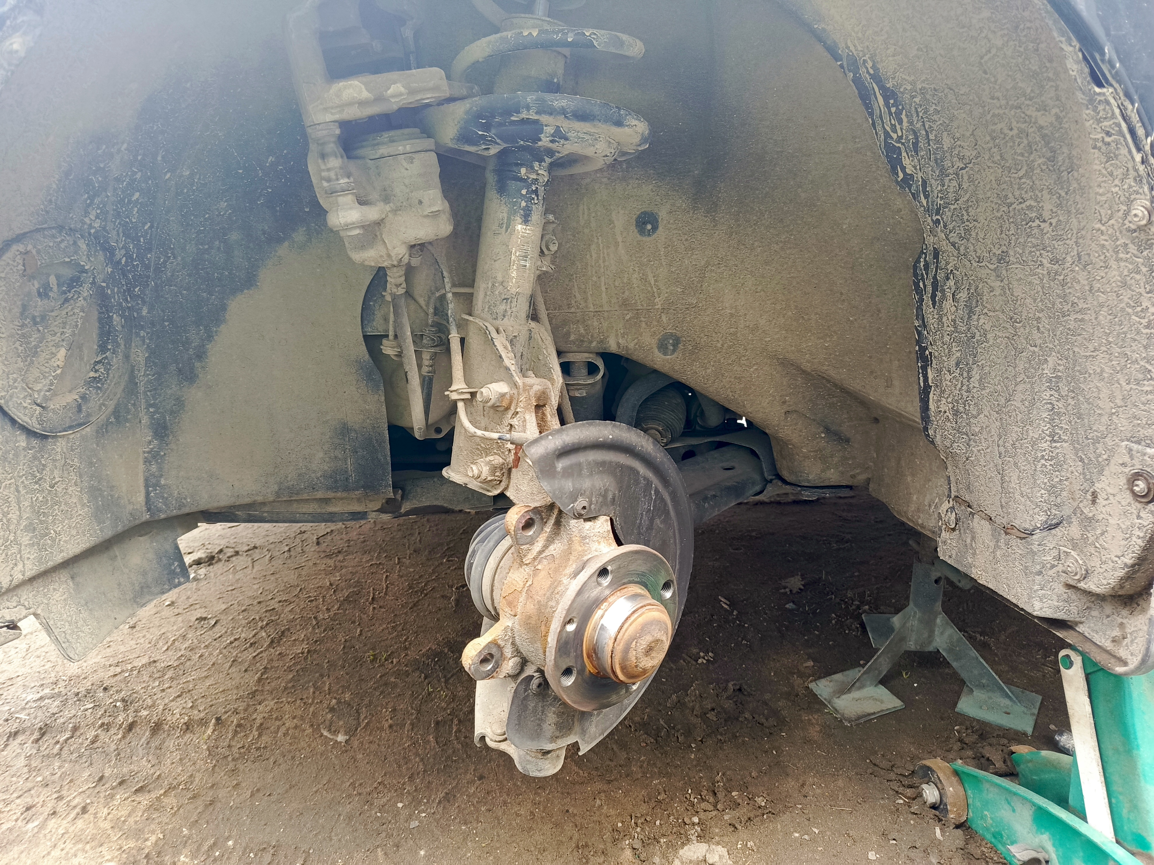

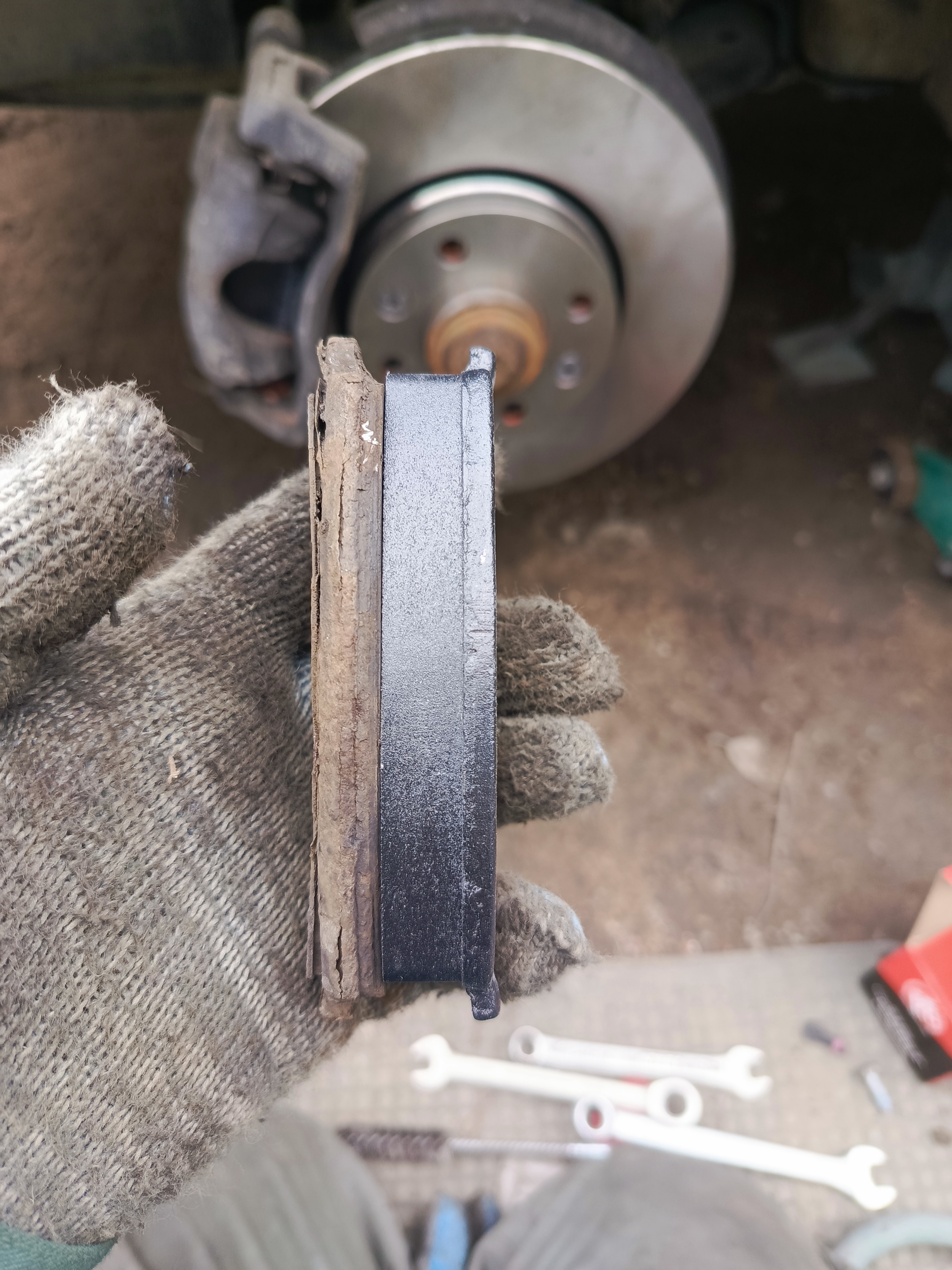

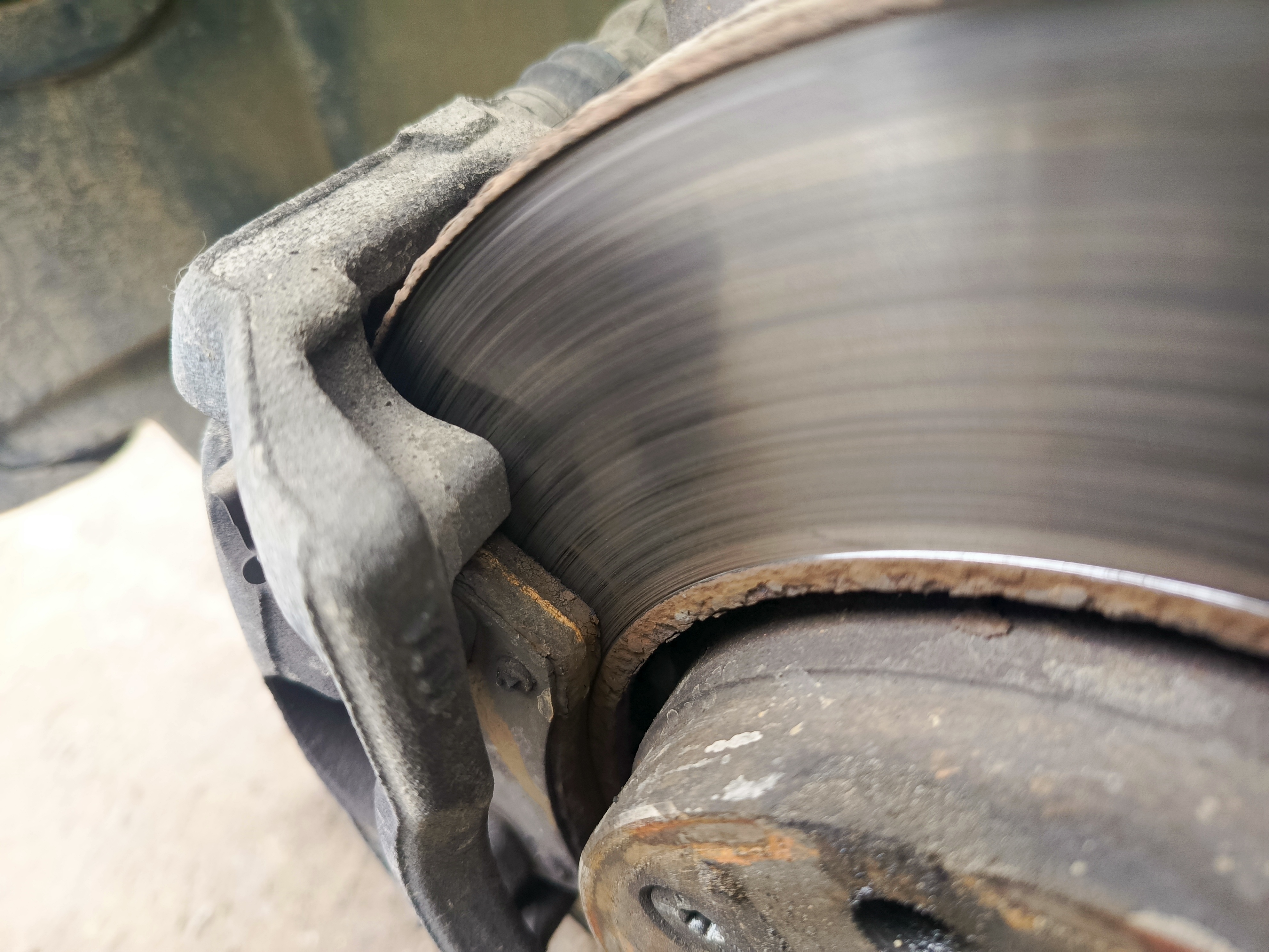

Еще по осени, когда я менял колеса, заметил, что остаток колодок на передних тормозах весьма и весьма куцый. Думал дотянуть до ТО-45000, но после активной езды тормоза стали посвистывать и немного мылиться, что косвенно указывает на перегрев.
Диска осталось еще порядочно - 19.8 мм (22,5 в номинале), но производитель рекомендует при таком износе менять. В этих ваших тырнетах нищадные автолюбители катают диски аж до 16 мм, периодически протачивая их.
Но ладно диски еще более-менее живые, так колодок около 4мм осталось. Вот они и стали мылиться.
Делать нечего - пора ехать на Ушинку к дяде Коле.

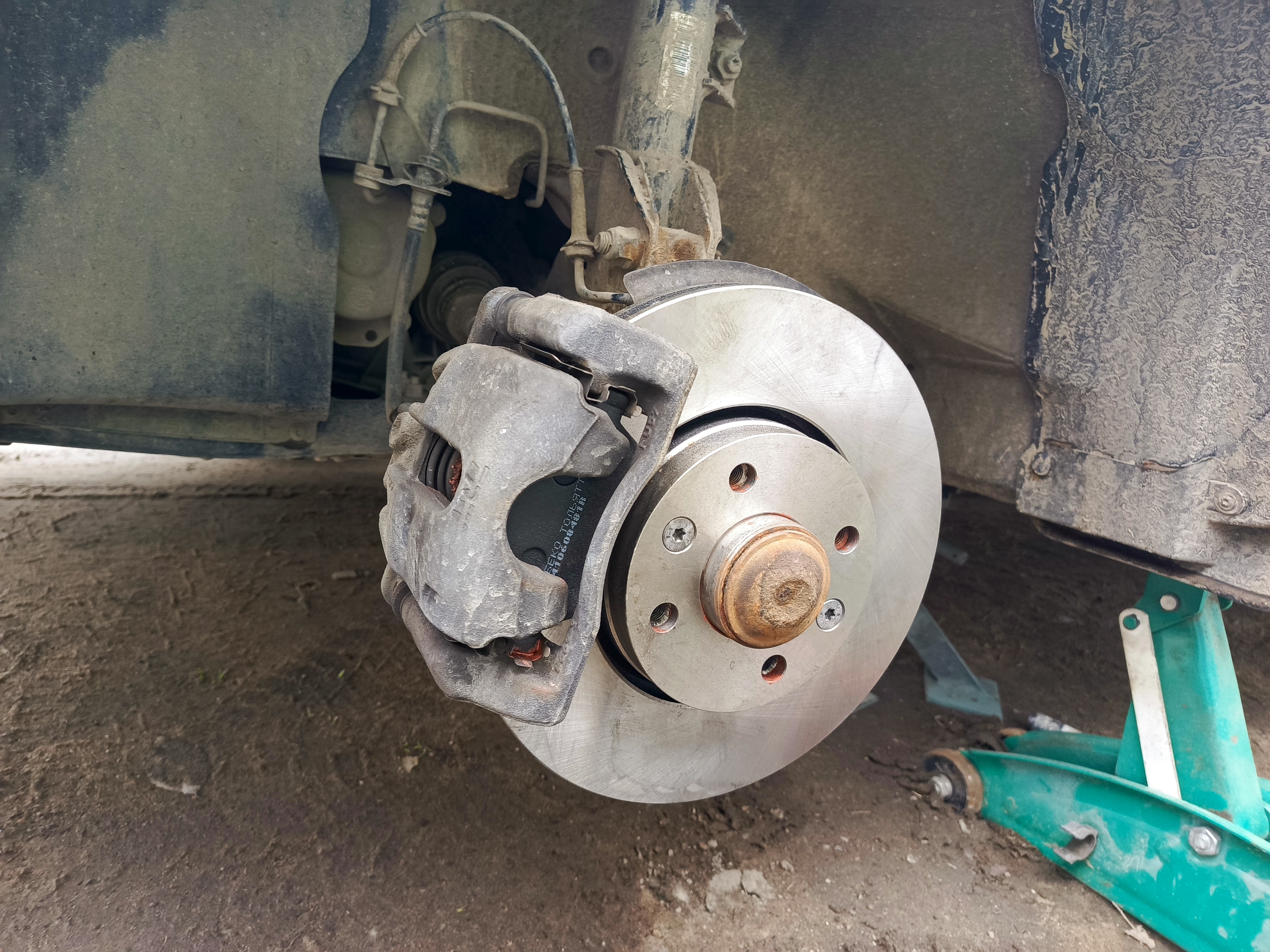

Купил, значит, комплект дисков BAPCO (бапко) фром Чайна и колодки из разряда "попробовать хваленые" БЕКО Тольятти (безасбестовые, не магнитные).
На все ушло меньше 5к рубликов, что не может ни радовать, а то мне еще на гажули много чего нужно купить.
Вооружившись скромным набором инструментов, принялся вызволять колодки и снимать суппорта. Гайковерт в этом деле просто офигенный помощник.
На обе стороны ушло чуть больше получаса, а удовлетворения еще минимум на 30 тыс. км.
Жаль, что колпачки ступичные мне только-только пришли, так бы еще и их поменял. Ну, ничего, впереди смена колес - тогда и заменю.
За минувшие выходные накатал около 100 км, тормоза нормальные, но колодки, сцуко, подсвистывают изредка. Еще не знаю, бесится мне из-за этого или нет :biggrin1:
