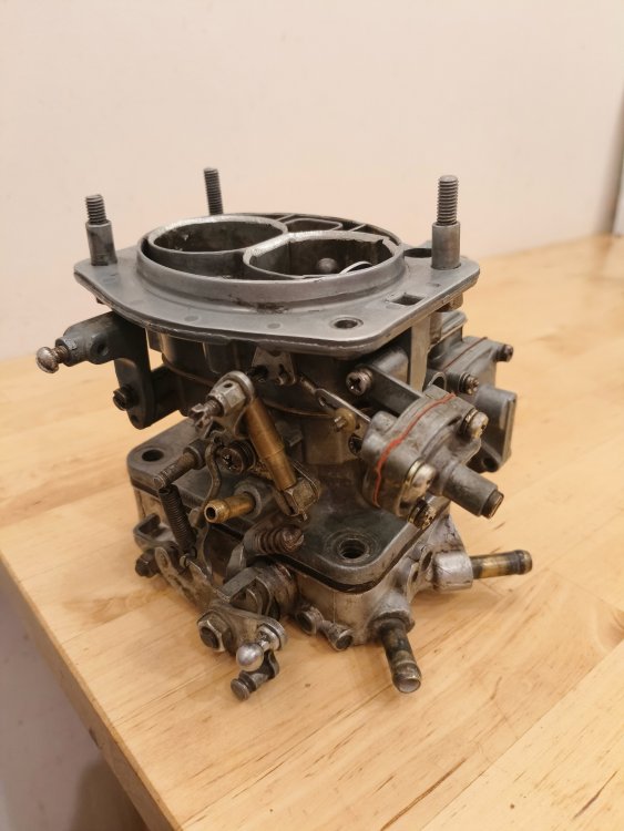

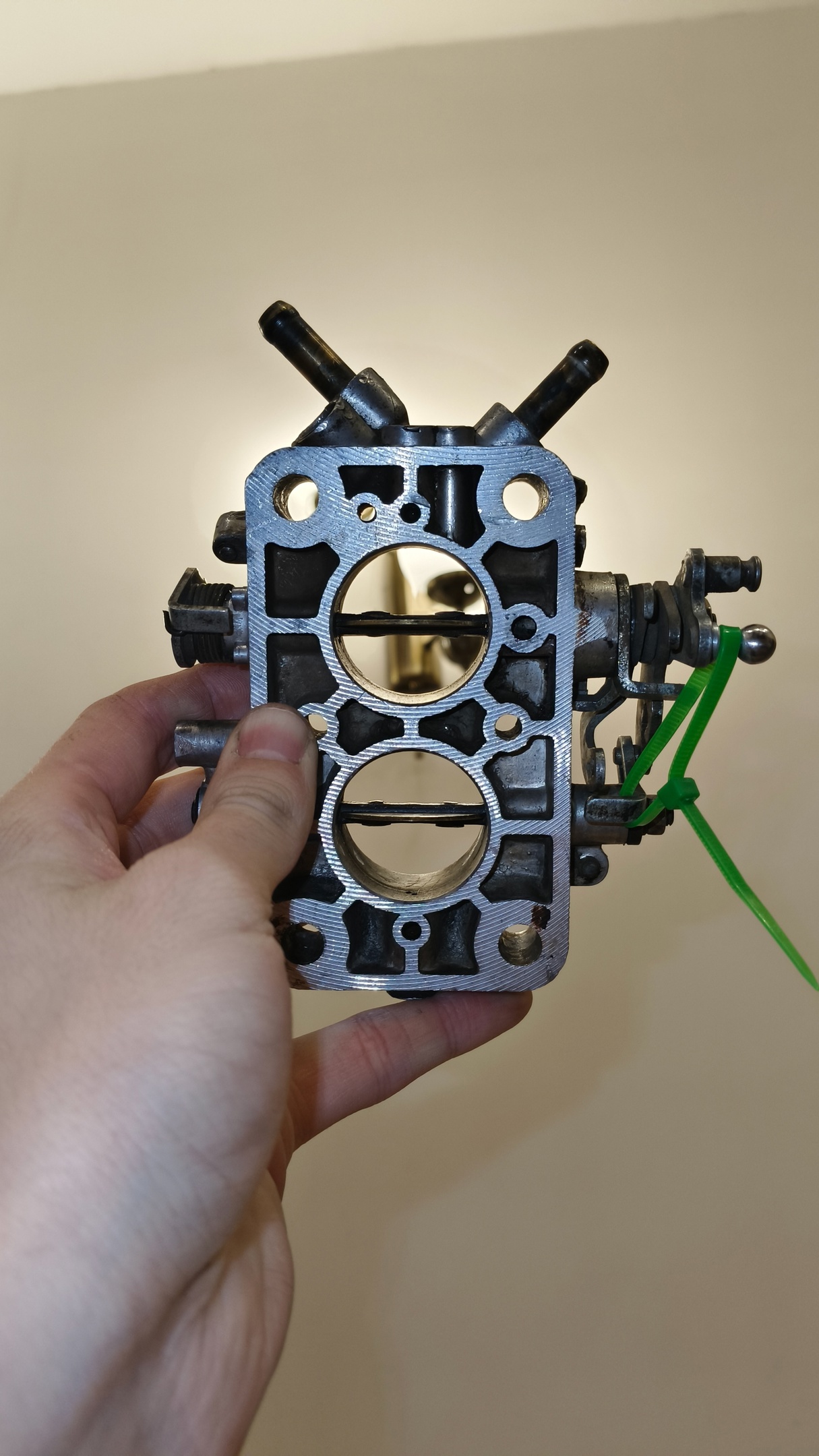

Это ж в "мастер-мотор" точат на скалке и баллансируют без корзины, со словами это расходник?
К обломанной шпильке, никогда не поздно приварить гайку и открутить))
Первая покраска есть, теперь осталось сделать работу над ошибками, переварить пол машины и в очередной раз покрасить. И неожиданно понять, что вписался в долгострой)))
Поделиться сообщением
Ссылка на сообщение
Поделиться на другие сайты
2 минуты назад, павлик сказал:
Нет, мотор-сервис на Софийской. Их же филиал где-то на Ладожской называется Механика, вроде. По скалке не хотели, я настойчиво попросил. Балансировка без корзины тоже моя идея, приёмщик сказал, что обычно с корзиной берут, но я решил как есть делать. Все потому что сцепа бушная времянка с Авито за две тысчи))
Менять планировал одновременно с установкой r1. Планы пока не поменялись

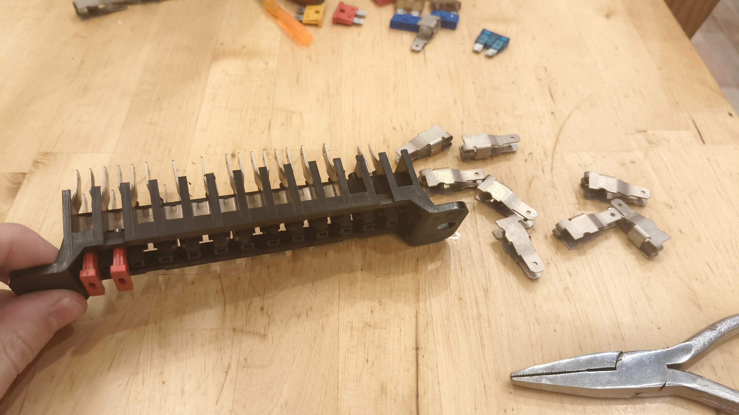

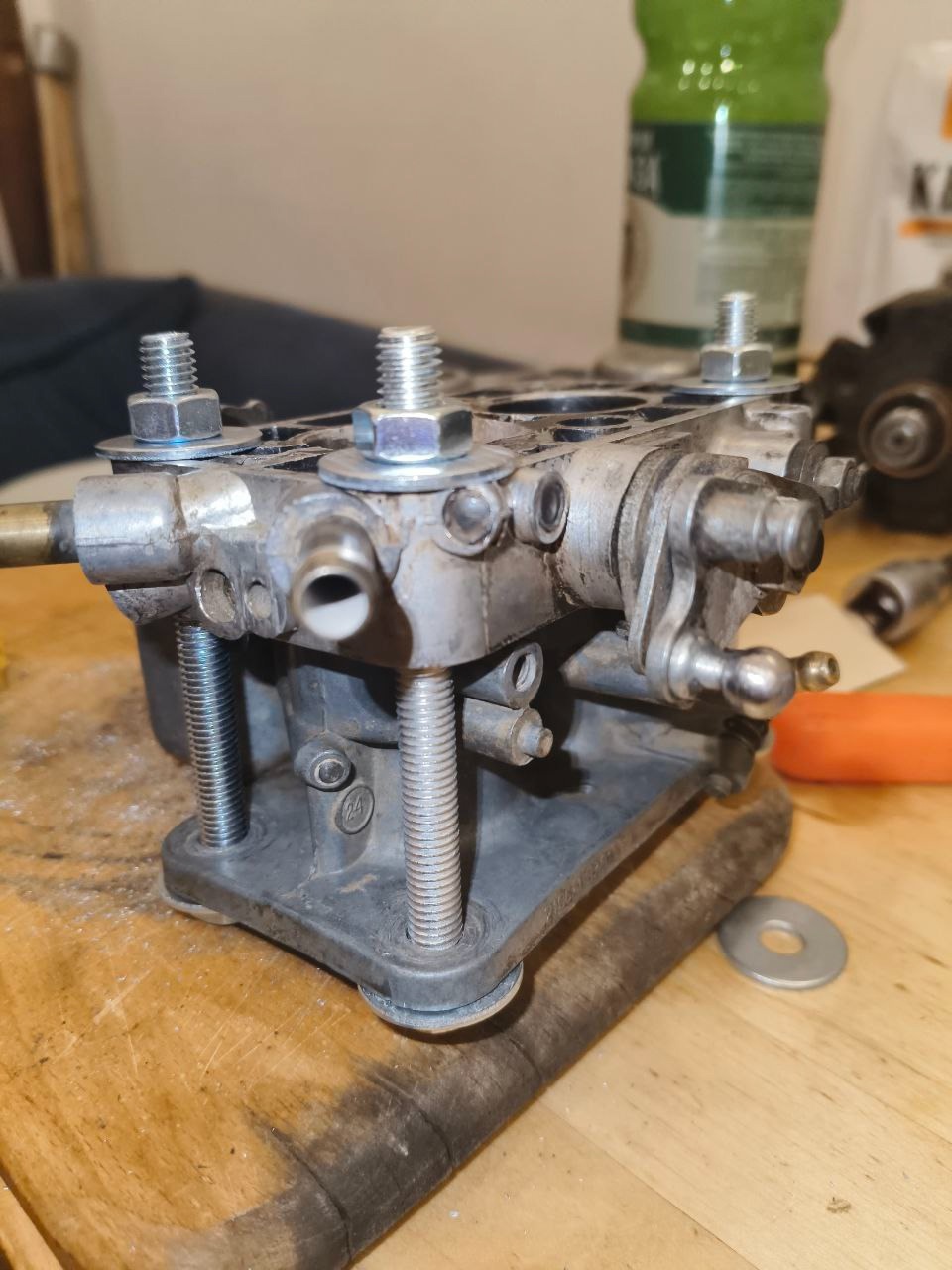

У меня на этот блок предохранителей тоже уже нервов не хватает.. Красава, за карб уважуха

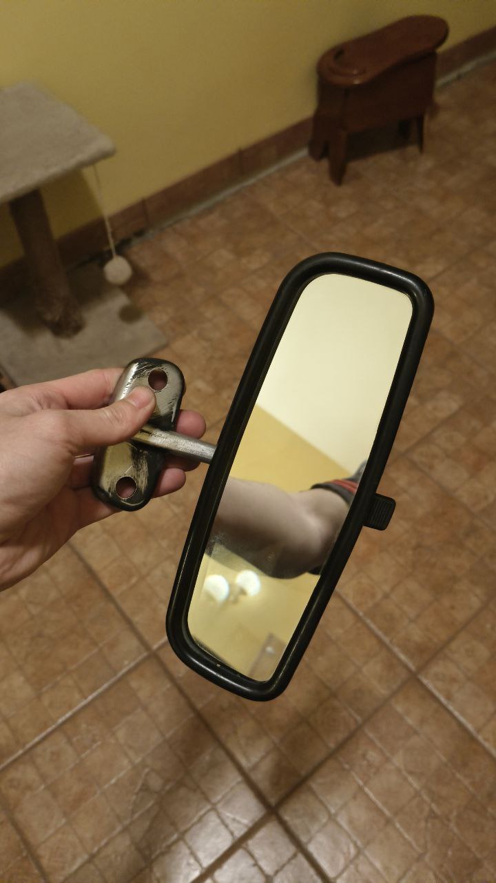

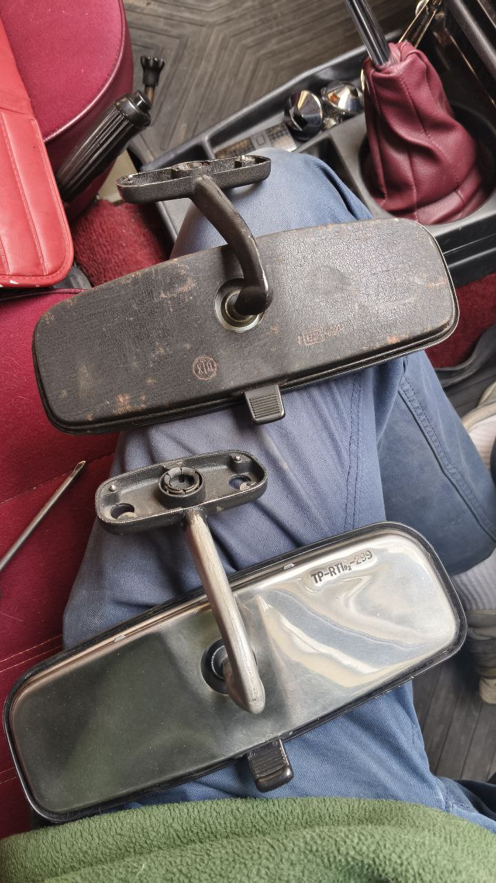

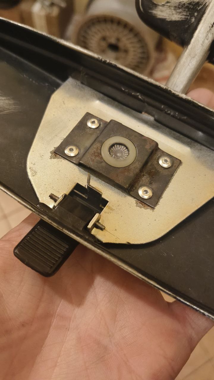

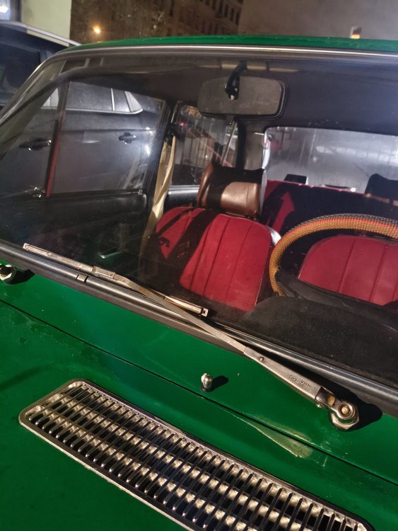

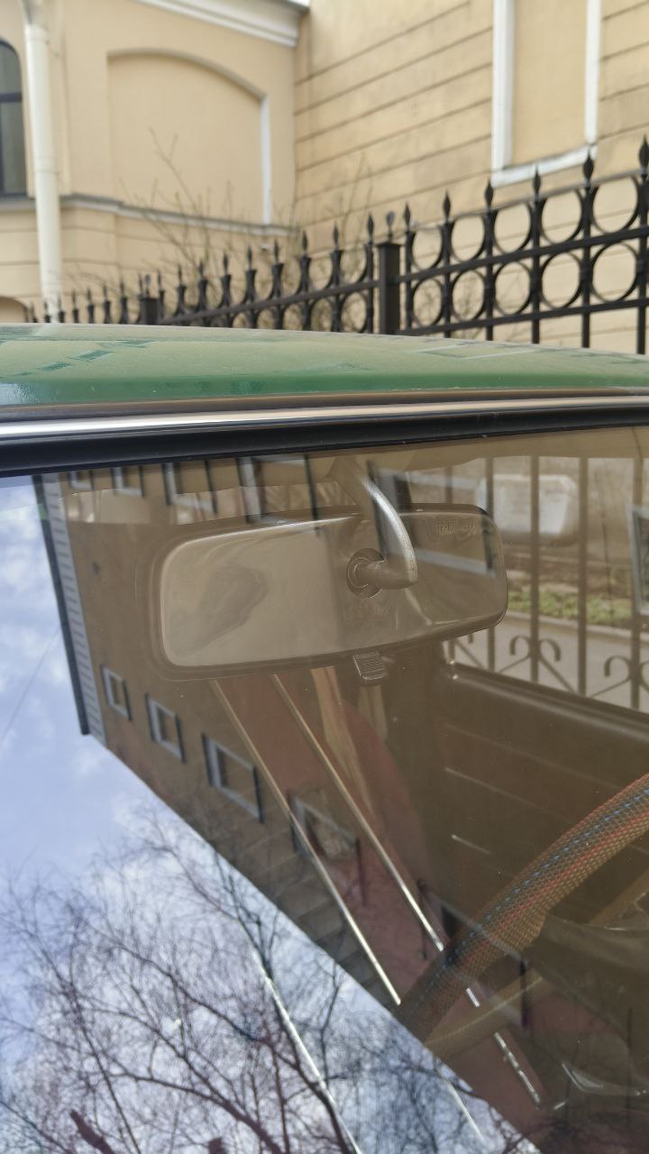

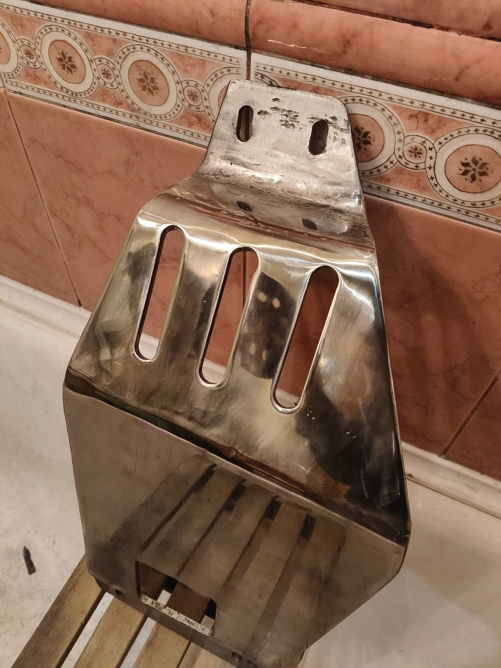

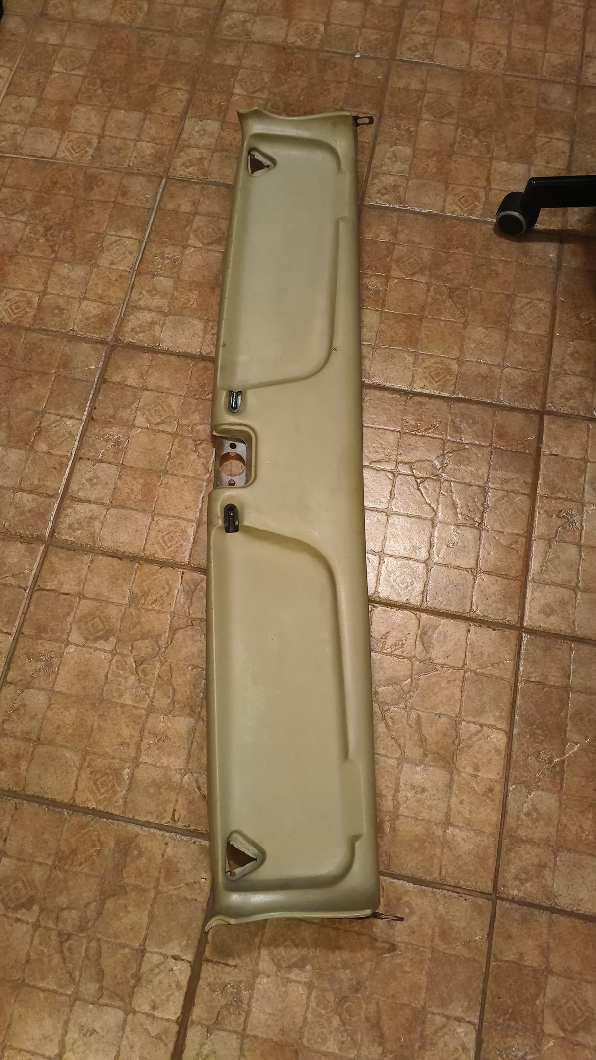

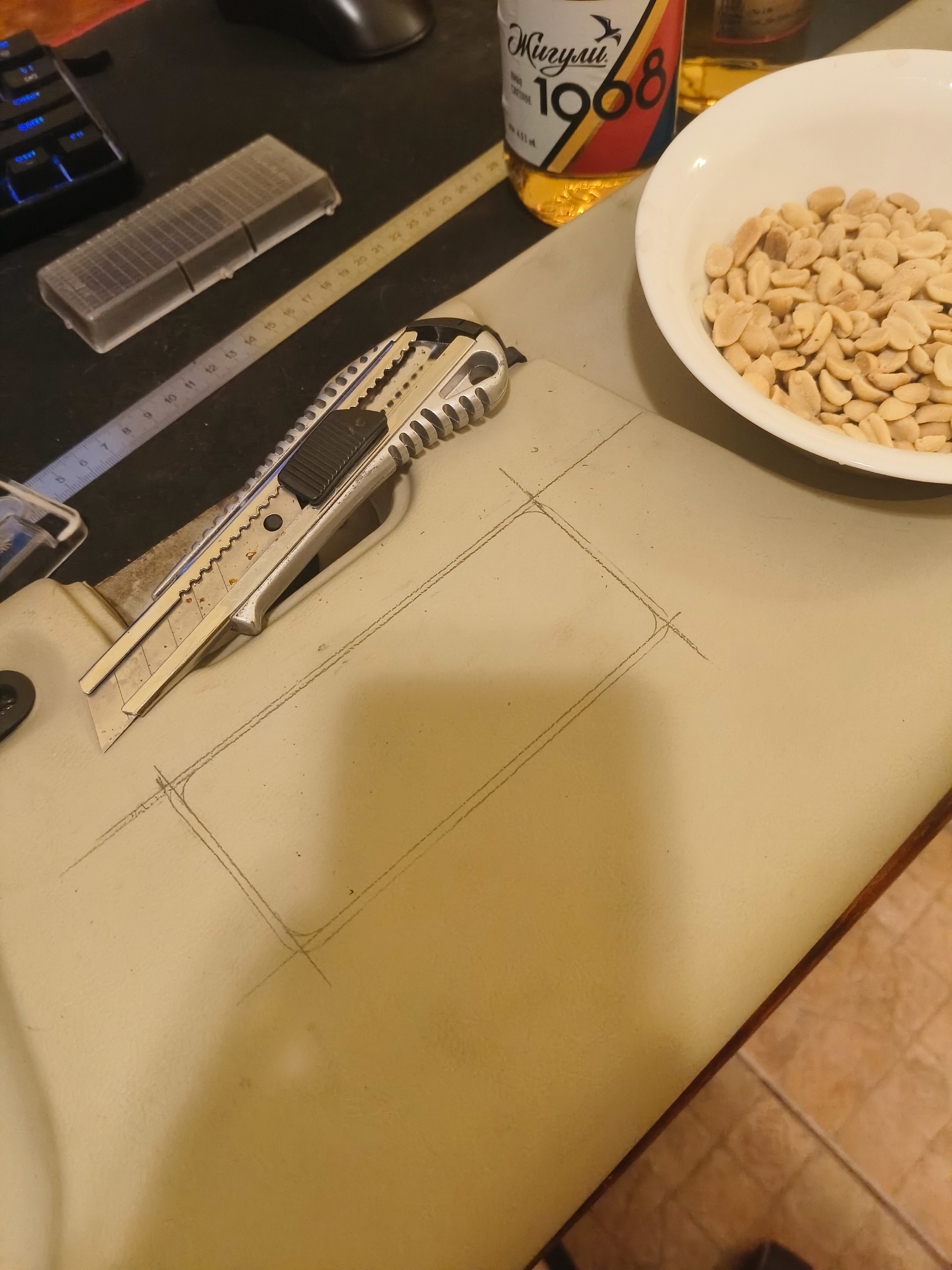

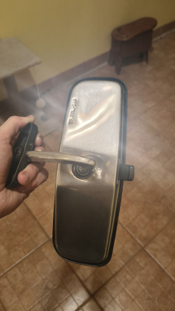

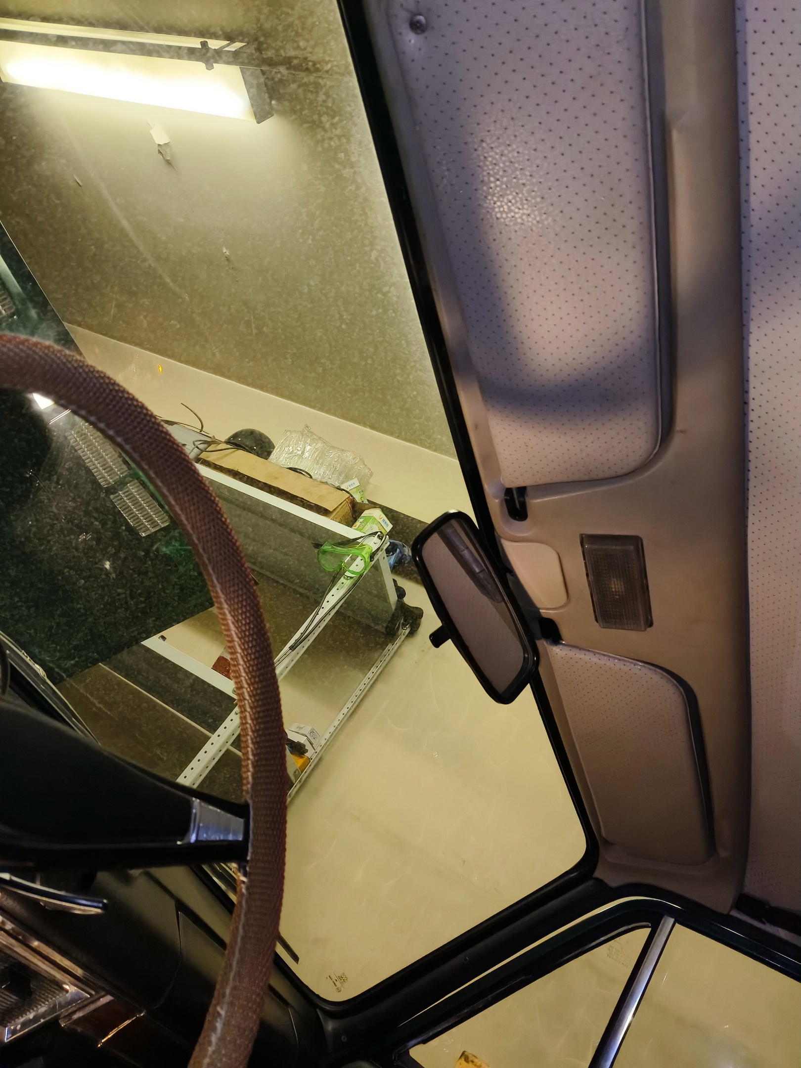

Поскольку серьезные внесения изменений в конструкцию транспортного средства перенеслись на неопределенный срок из-за больного Пассата (ну или его хозяина), напишу про приятную безделушку. Нуачо, что-то же надо написать :gamer2:
Короче, воплотил наконец-то свою давнюю идею. Избавился от мерзкого, черного, ржавого зеркала заднего вида.
Это уже третье зеркало , первоначально стояло вообще треснутое пластиковое, поменял на ржавый металл, ну и наконец-то нашел неплохой сохран.
Что здорово - зеркальный элемент в идеале без отслоений и черных пятен, у меня такое первый раз!

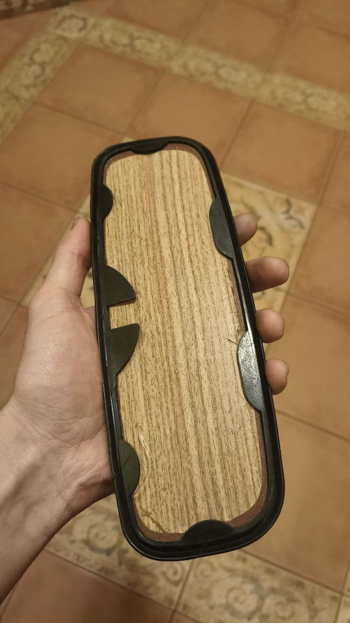

Еще позабавила заводская наклейка с текстурой дерева, сразу вспомнил школьную парту
67fd9291c70d5_photo_2025-04-14_18-14-12(3).thumb.jpg.9b42945db471d779e7a1adc2e5dc50fd.jpg
Разобрал полностью, внутри нашел пластину на заклепках и круглый пластиковый вкладыш под ней.
Заклепки отсверлил, корпус и ножку зашкурил, шобы блЯстели.
Довёл в итоге до 2000 зерна и пошоркал войлоком с пастой гои, залил всё это яхтным лаком с баллона. Не хром, конечно, и не зеркальный блеск, но глаз радует.
67fd9290cde2d_photo_2025-04-14_18-14-12(2).thumb.jpg.11830890fb386ed1395587dfa40b0436.jpg
Ну красота! С таким и покруизить можно. Осталось на крышу багажник в виде сушилки для трусов присрать и на вояж.:good2:

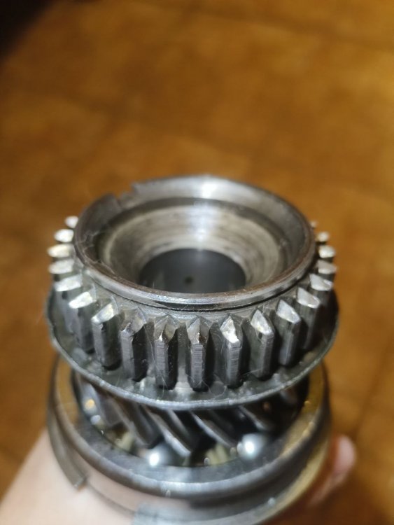

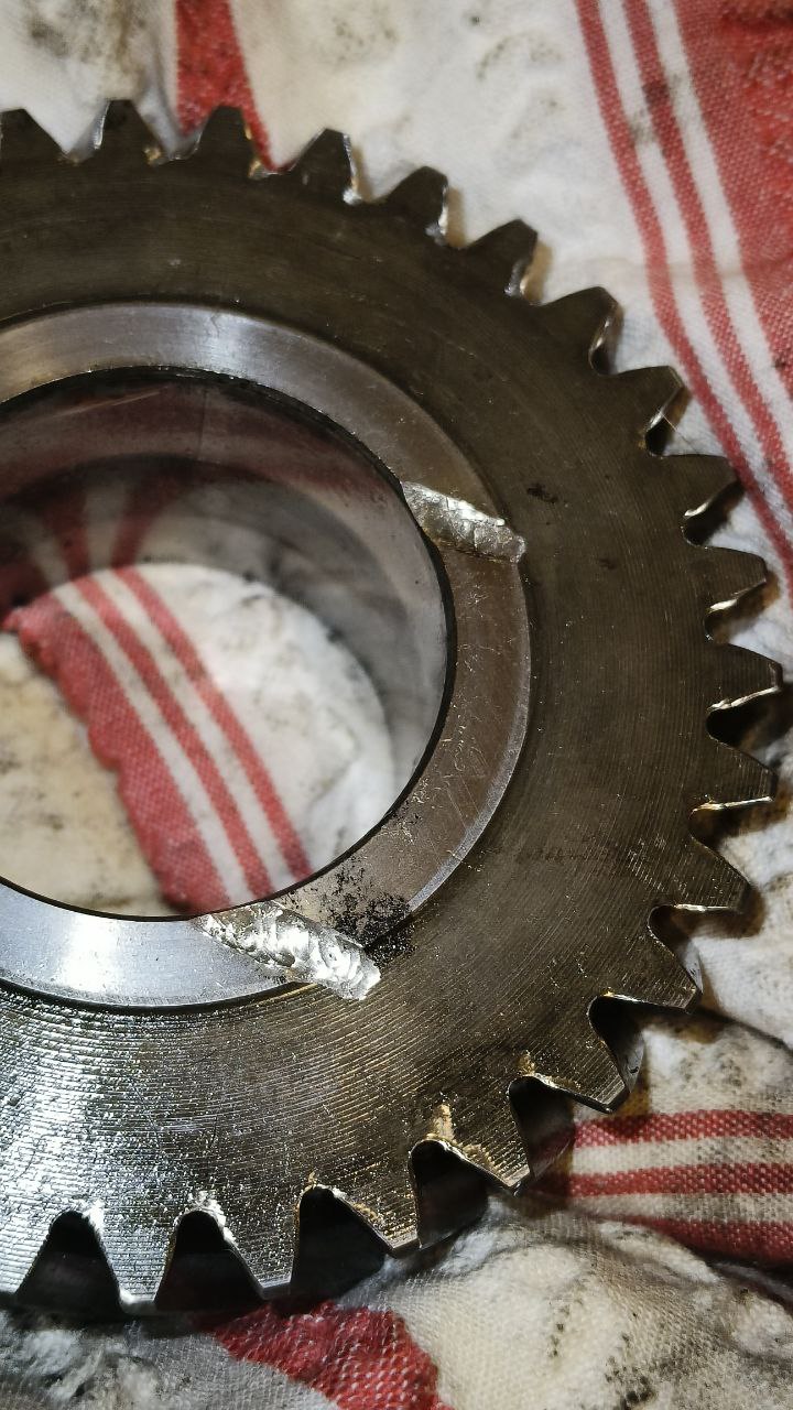

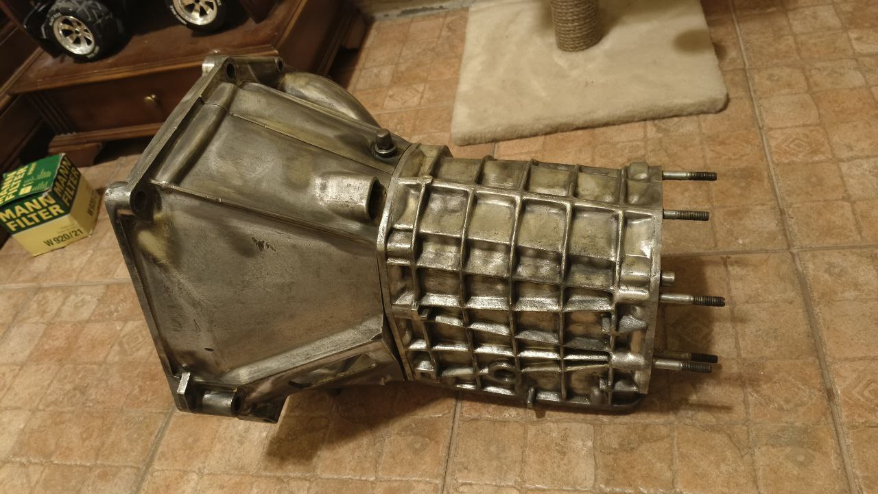

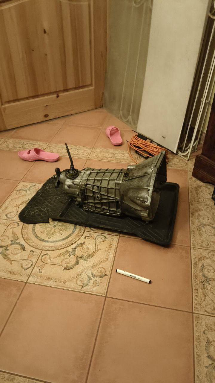

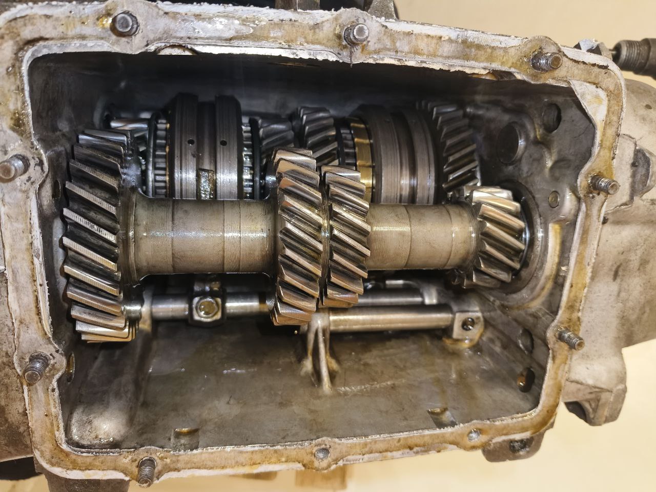

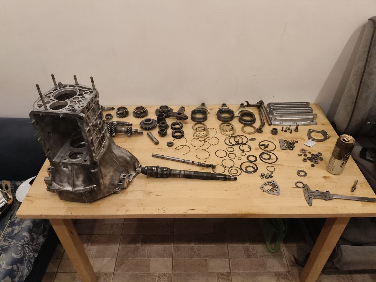

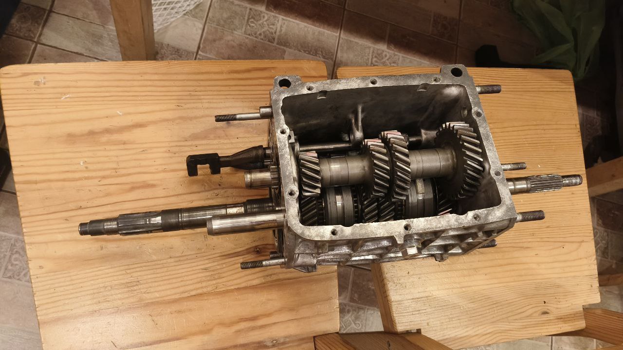

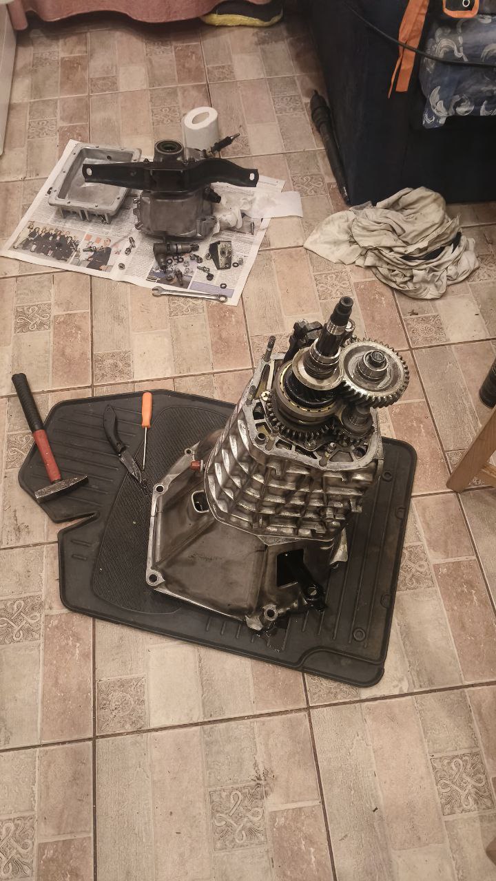

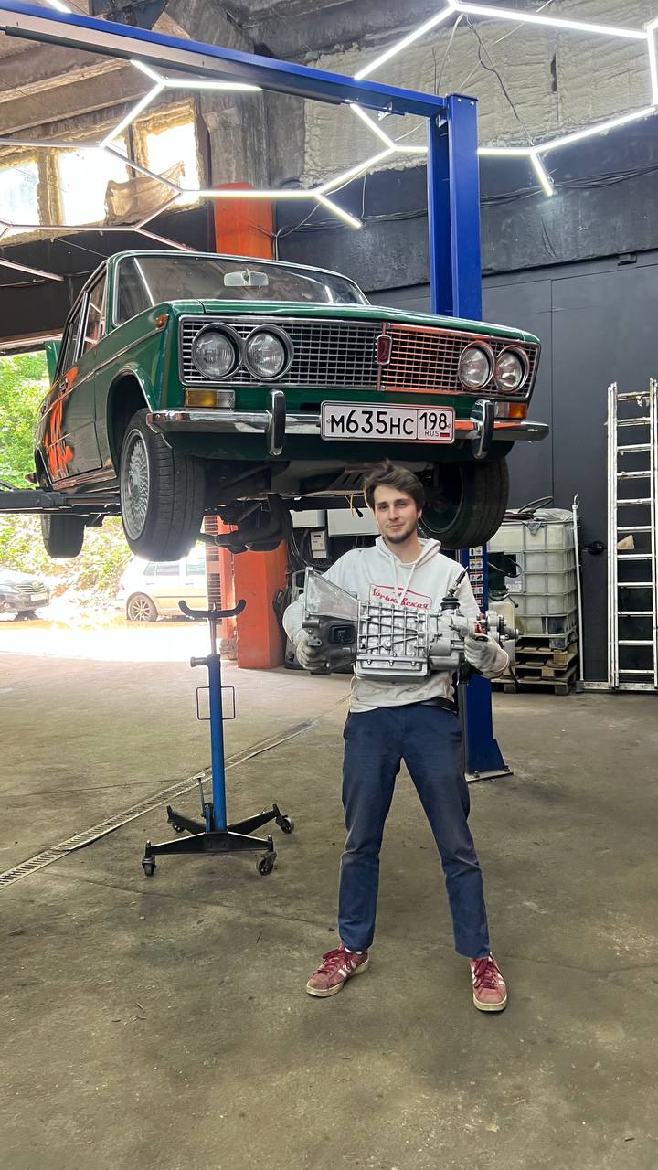

Привет! Закончилась моя эпопея с новой коробкой передач на ряду R1, могу теперь поведать об ошибках и процессе)
Началось все с покупки кпп с Авито, находилась она в Краснодаре. Наш чудесный одноклубник @Гарик очень выручил через своих товарищей оттуда. Неделя и коробка у меня, кстати @restroder тоже выражаю тут благодарность за помощь в доставке коробки от тк до моей промасленной квартиры :) А еще клубный сервис в лице @MOISEART помог достать обломанную шпильку поддона, настоящий профессионал своего дела, умеет гайку приварить!
1.thumb.jpg.f11e9ff46bd756a0e86176fc8bdce5da.jpg 25.thumb.jpg.db1d0d88b5aa1b4ec9057ec70e091fe9.jpg

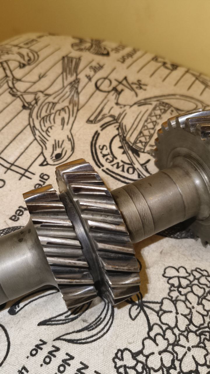

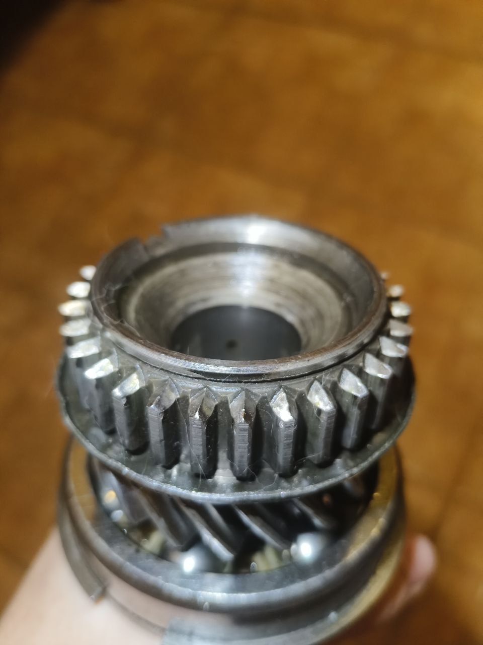

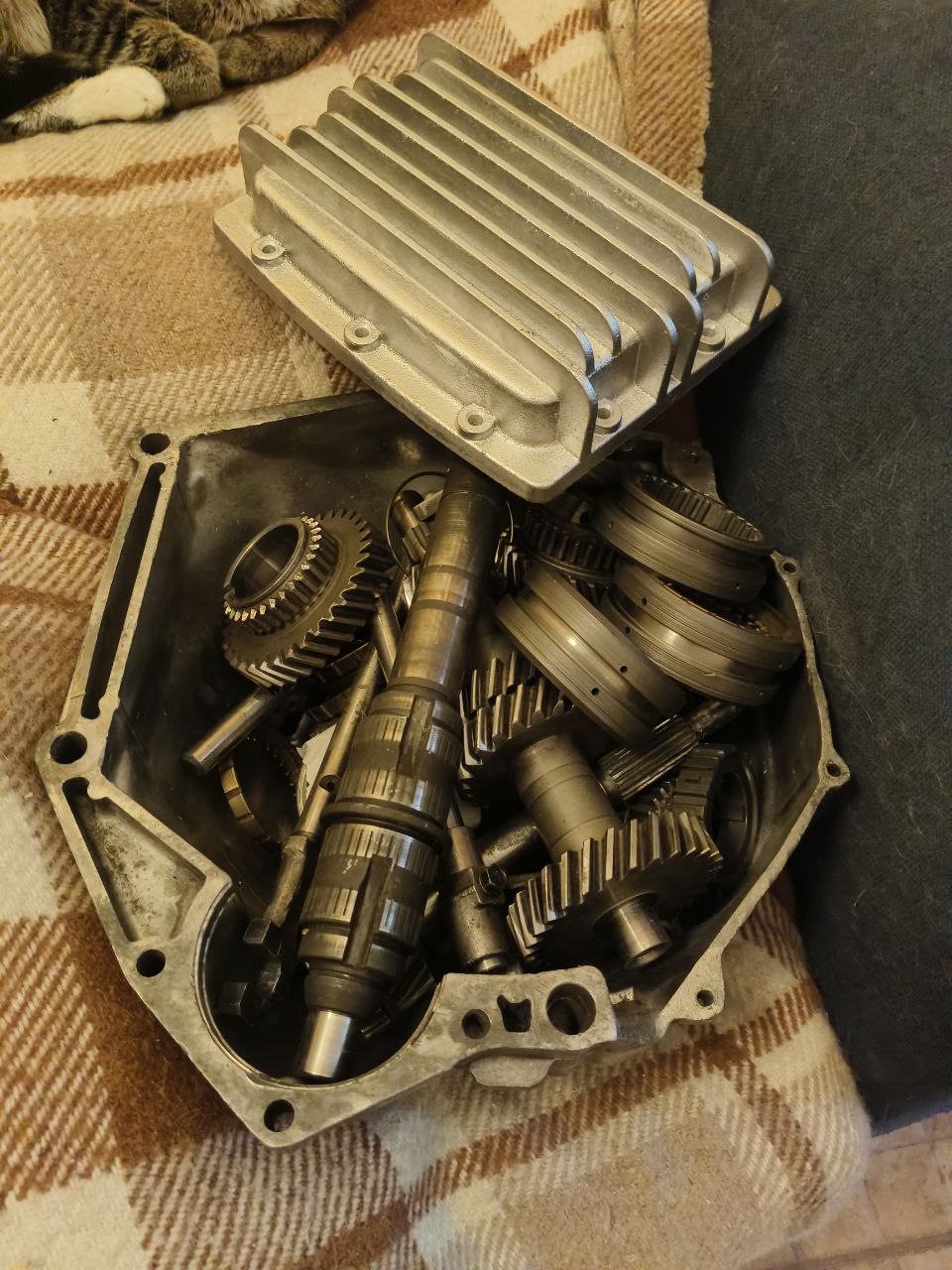

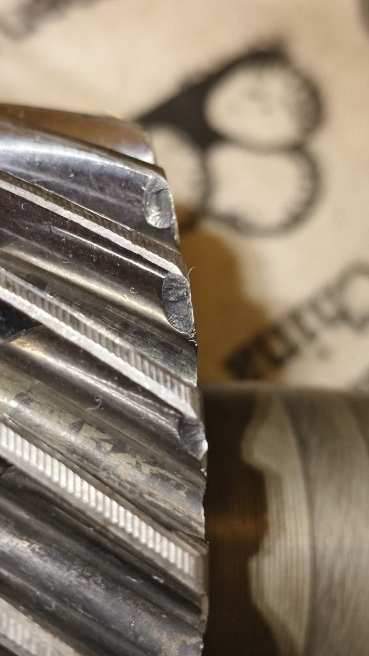

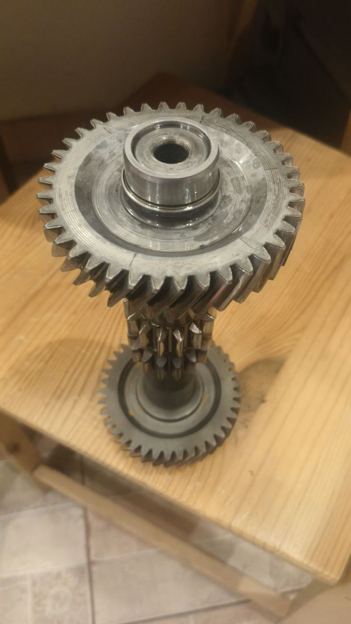

Быстренько раскидал, отмыл дабы было удобно дефектовать.
Самое неприятное в исходнике - чуть поколотые зубья на промежуточном валу,а шестерне 3 передачи
5.thumb.jpg.22d096e3a6f6156c18d42079223b655c.jpg4.thumb.jpg.9e3a60a8e5e781351ca97ebf67674c93.jpg

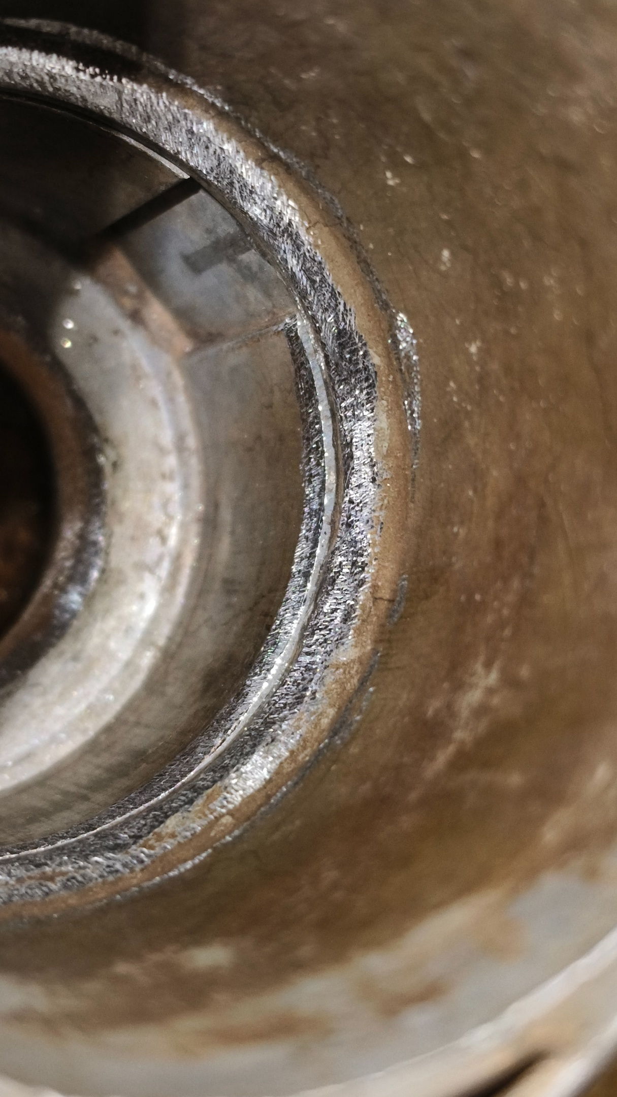

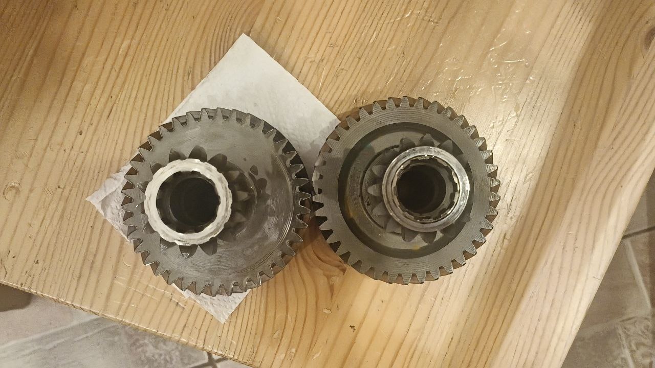

Ряд много ходивший, зазор между шестерней 1 передачи и буртиком вторичного вала 0.25 при допуске до 0.15, болтается сама шестерня немного даже на новой ступице. Сами муфты ступиц вроде ничего, зубья остренькие.
К сожалению коробка сильно рукосуйная попалась, но вроде делал не совсем мудак, ответственные соединения были на фиксаторе и накернены, канавки на шестернях проточены для масла.
7.thumb.jpg.0d18c49d25e8f125b3d277b85ad5d301.jpg26.thumb.jpg.918833ed4e2e0ca6711f041cee6eaabb.jpg
4 ступку, конечно, не хотелось, @павлик с братом выручили, была нарезана резьба в промежуточном валу, чтобы прикрутить блок 5 передачи. Фотки нет, но резьба там есть, поверьте))

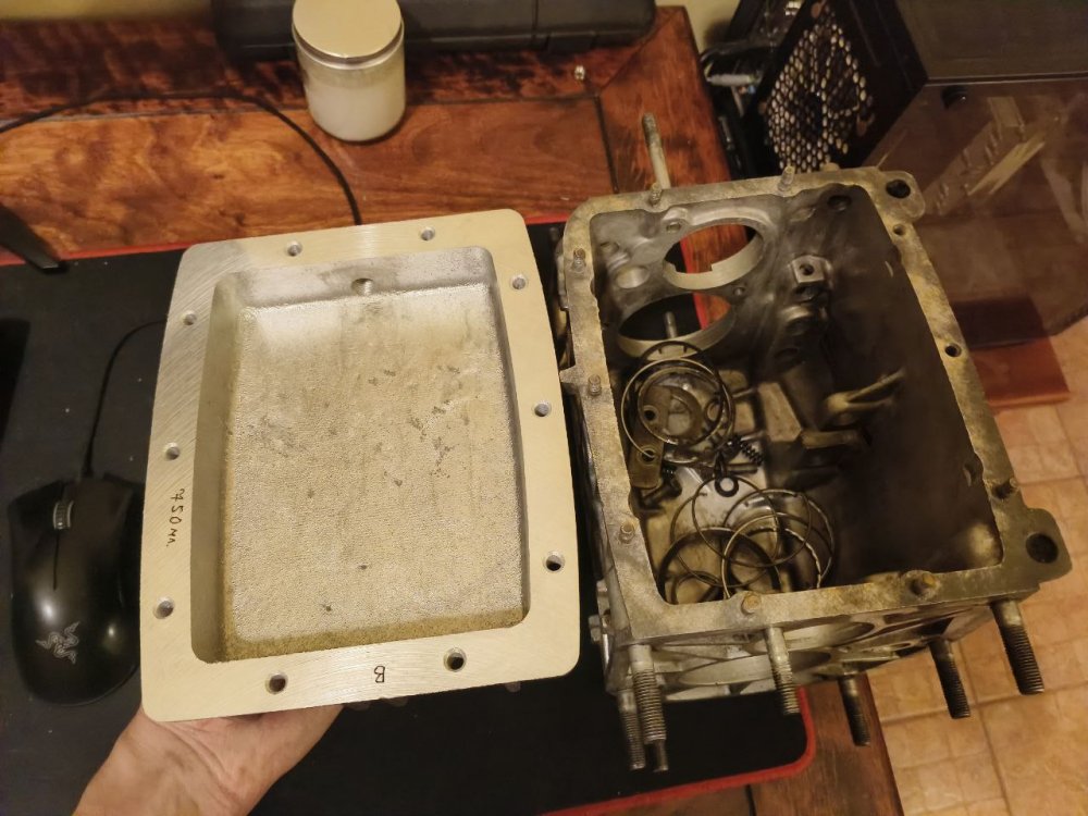

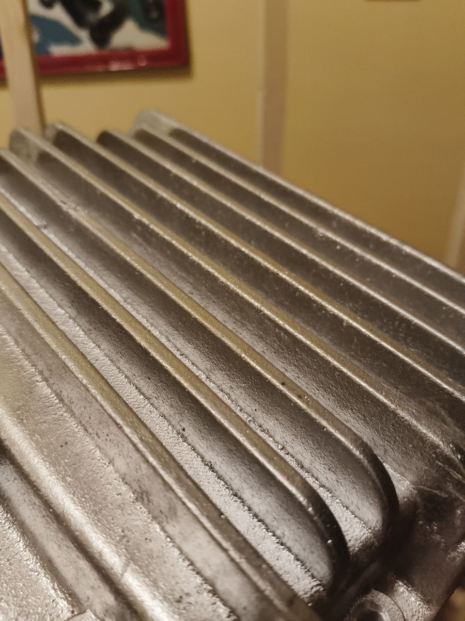

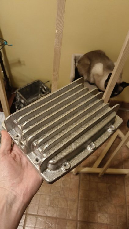

Куплен был также литой поддон, чтобы охлаждался коробас под моими лютыми нагрузками получше и масла побольше залезло. По качеству отливки не космос совсем, резьба под сливную гайку плохая, плоскость под нее же тоже пришлось выравнивать, была мятая. Не по всем отверстиям подошло, пришлось рассверливать.
9.thumb.jpg.b0225418ae33d03bb3621bdc3d0689ae.jpg10.thumb.jpg.91ce1fc9894a4b9b6478054fd81af69e.jpg8.thumb.jpg.857bbb63b01bc176c00093368b380c61.jpg

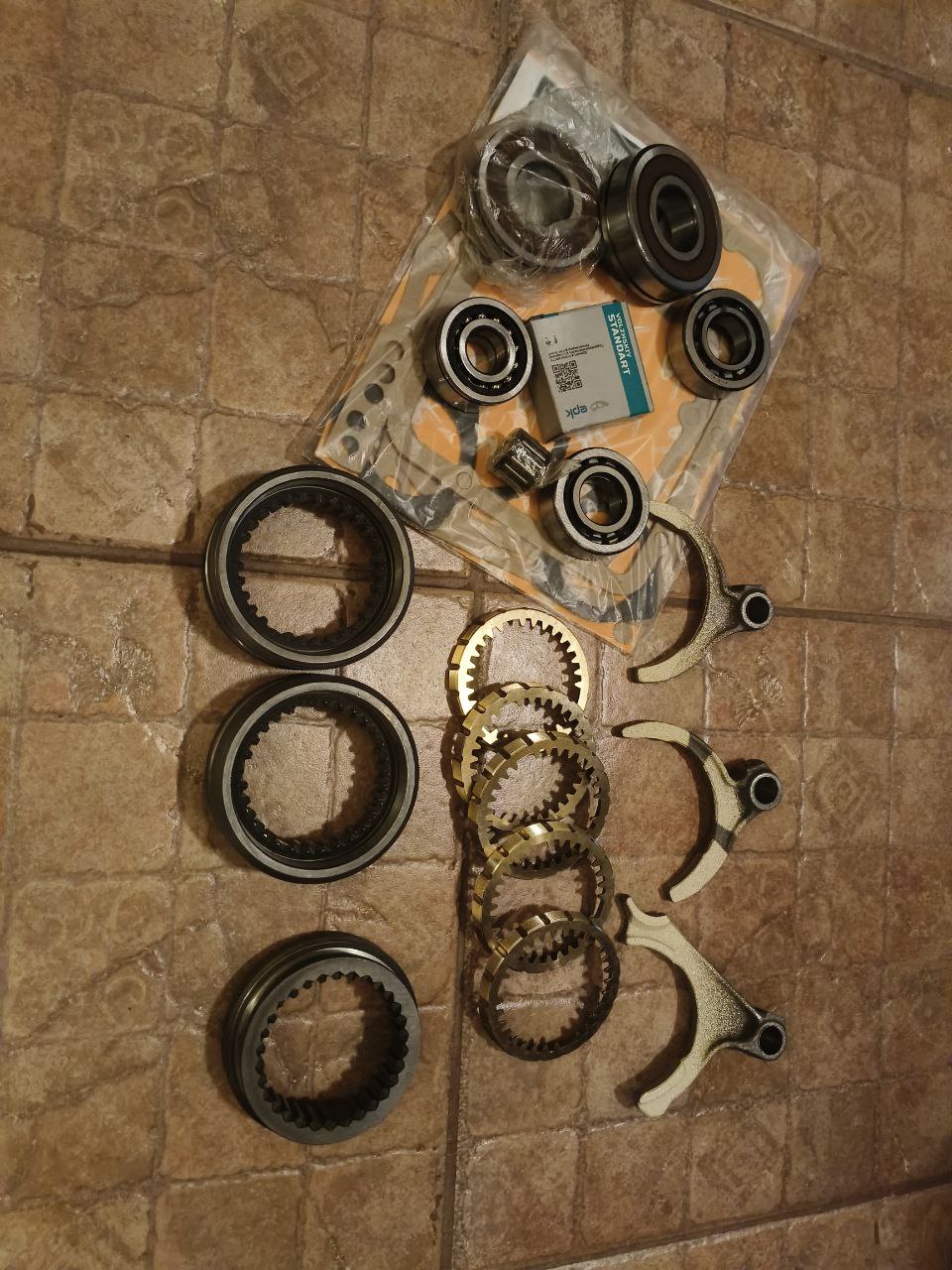

Закупился запчастюлями. Комплект подшипников ВПЗ, Все муфты, вилки, синхронизаторы. Все АвтоВАЗ. Прокладки по итогу не использовал, собрал на герметик.
Вышло все на пикрил около 25к
Начал собирать
Тупанул - подсобрал все на вторичном валу от 4ст. Потом дошло что не соберется. Быстренько раскидал, подкинул вал с 5-ступки.
Сальники использовал СЭВИ, везде стараюсь их ставить, пока что нареканий не замечено, двигатель пробежал с ними уже под 30к, по сальникам всё сухо.
Выжимной поставил тоже ВПЗшный, в итоге позднее заменил, так как обойма пластиковая превратилась в какашку при первых же запусках. Видимо случилось это потому что подшипник сильно люфитл на своей направляющей. Поставил выжимной триалли - ходит почти без зазора, проблем пока нет.

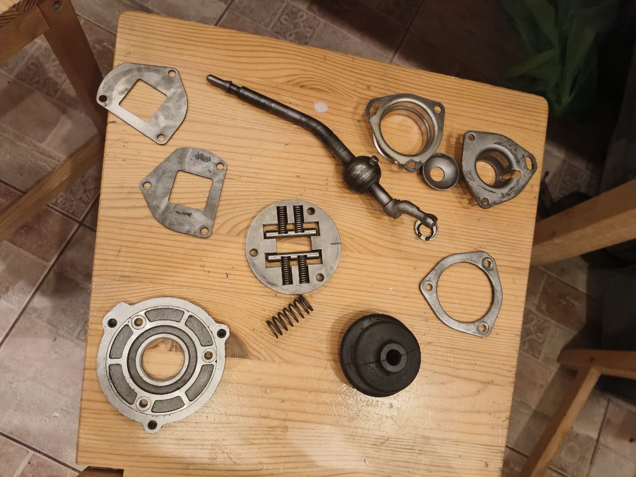

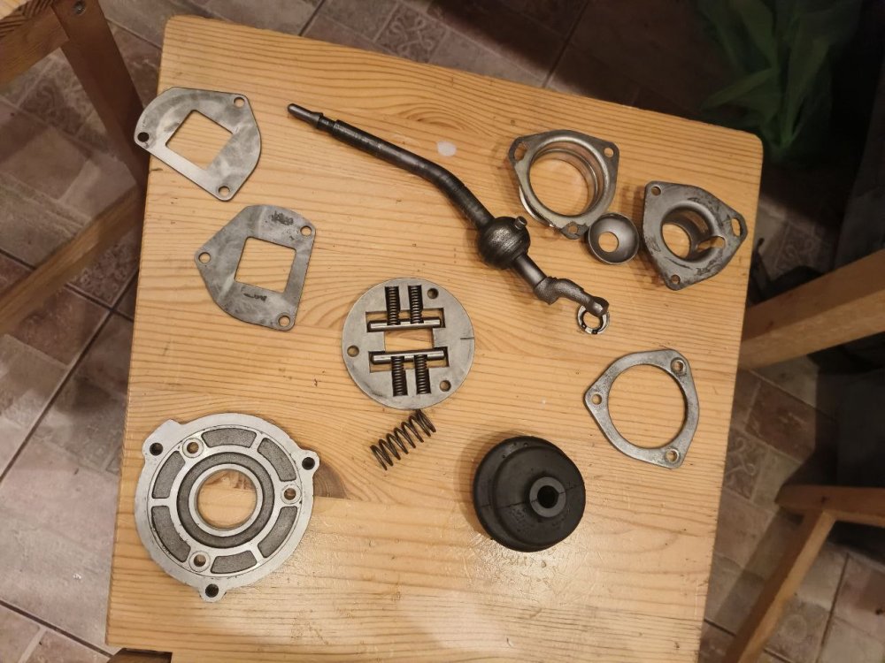

Раскидал кулису, выбрал визуально самую живую из имеющихся
20.thumb.jpg.4db6cbbafb4b4b88cf42ce71a92cfe97.jpg19.thumb.jpg.c0a250474c2cc25d76efde37fa130abd.jpg
Всё дособрал, залил масло - не обоссалась. Поехал ставить в самосервис.
Поставил, столкнулся с двумя проблемами: нет выжима сцепления, хотя ничего по сцеплению не менялось и в клине задняя передача. Снимаю на следующий день.
Проблема с задней передачей нашлась сразу: отличающиеся на 1 зуб шестерни. Визуально не отличаются, собралось без проблем но через полоборота клинит.
23.thumb.jpg.ee6be6f2fbc433cb49140756a58396a9.jpg22.thumb.jpg.613767973c07cdd4712071e718b03080.jpg

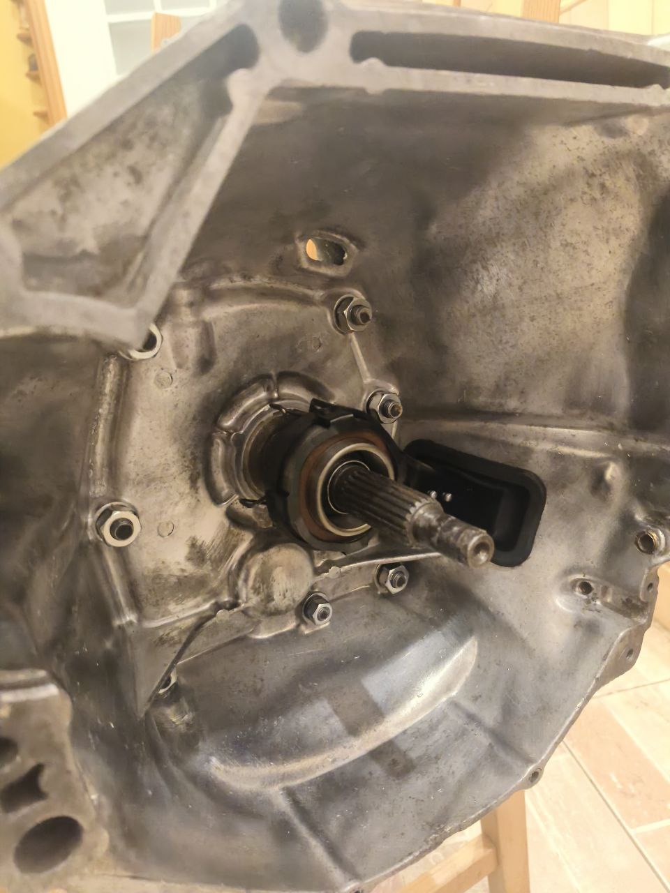

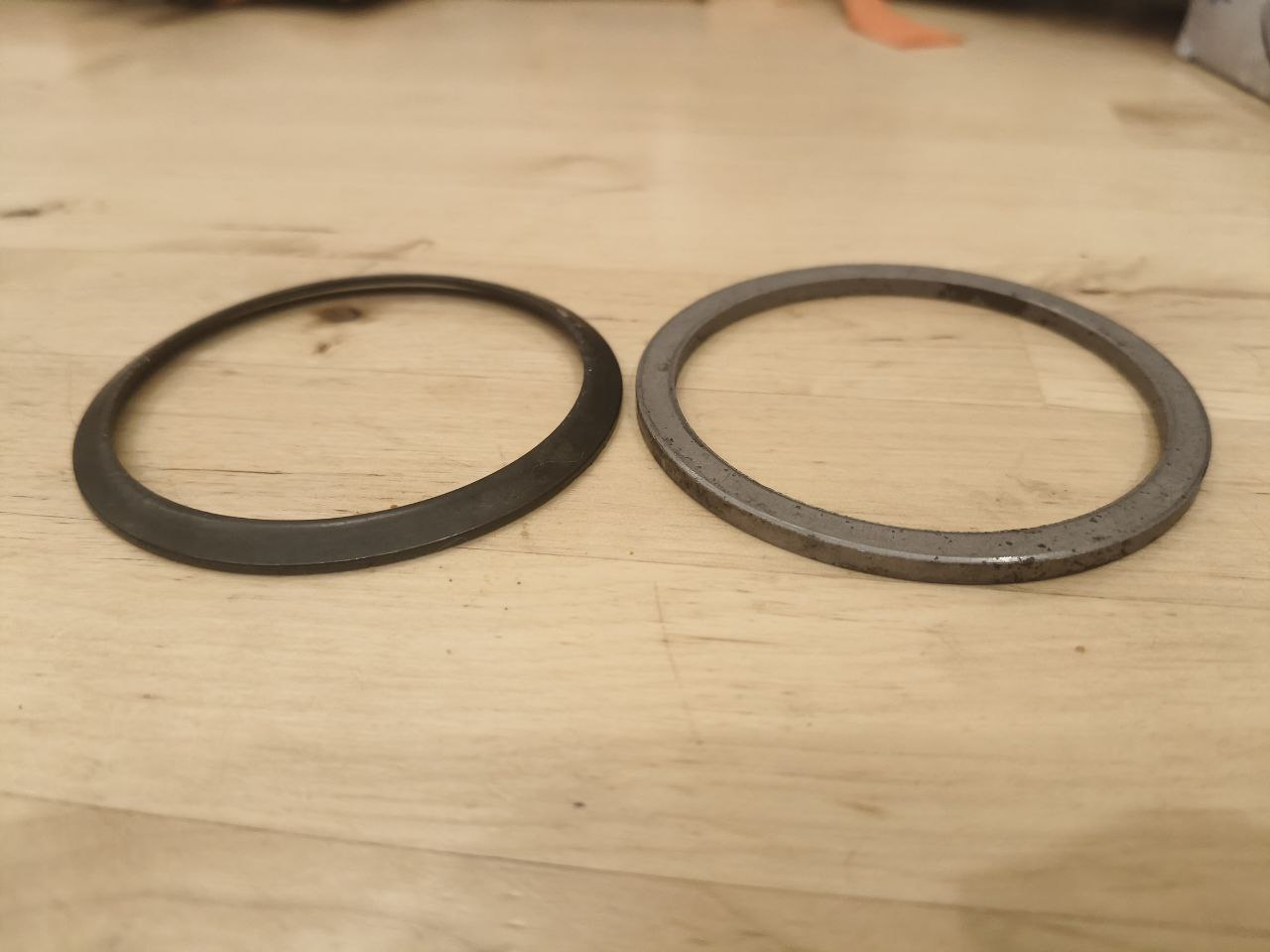

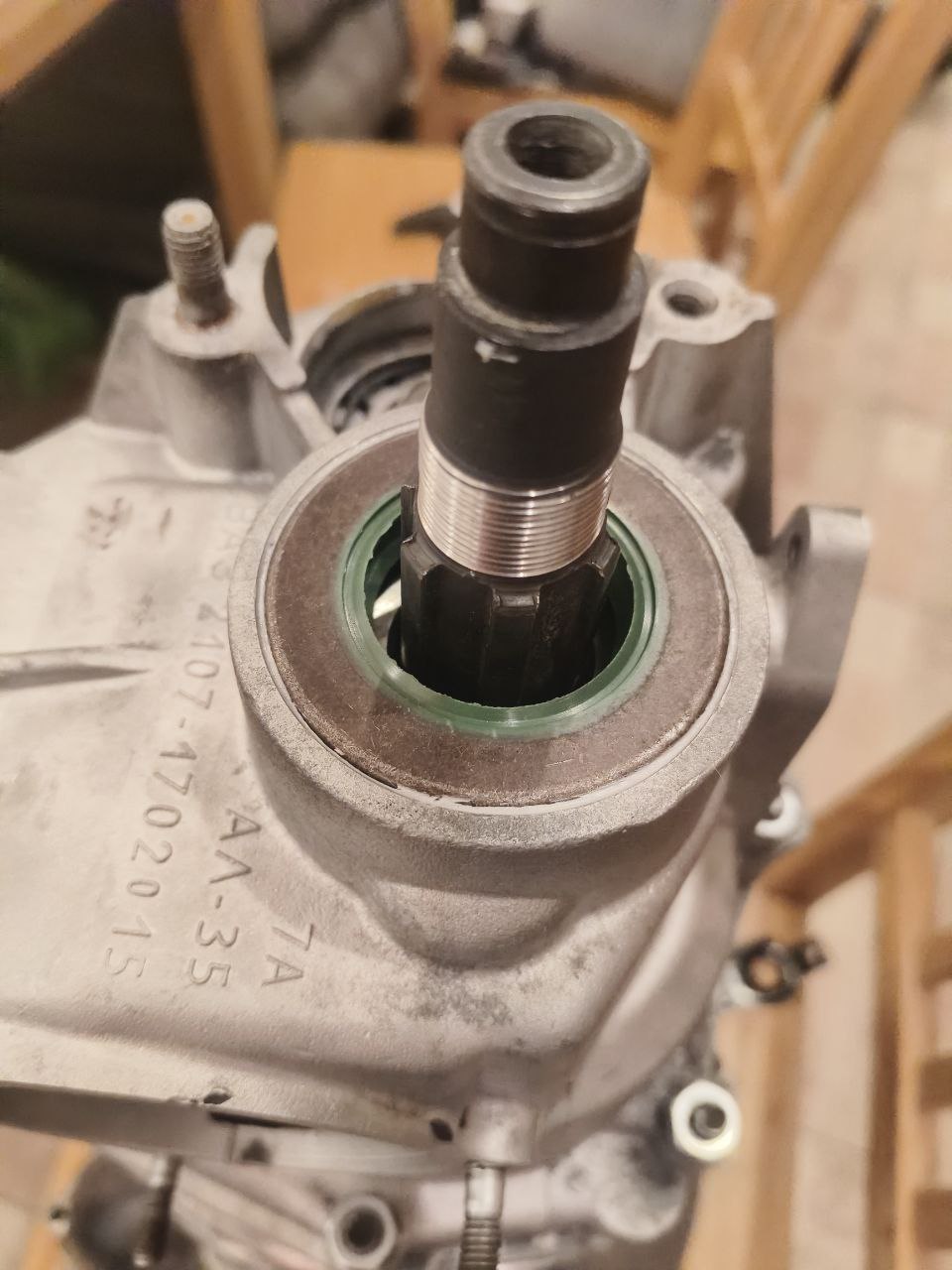

Собрал, заменил всю гидравлику сцепления, про нее напишу в следующей записи. Попрокачивал по разному, выжима нет. Передачи воткнуть можно но с трудом, поехал прокатиться, услышал нехарактерные звуки для коробки. Снимаю еще раз, на сей раз во дворе.
Виновник всех проблем - КОЛОКОЛ... В общем-то заменил его на свой старый, попутно вкинув упор подшипника первичного вала нового образца по совету @metrolog. Также по две стороны от кольца сунул картоновые прокладки, чтоб уж точно все прижалось.
Собрал, всё гуд. Коробка воет шестернями, на холостых дребезжит постукивает... Короче хотел хорошо, получилось как обычно говно. Ну ничего, следующая коробка получится лучше, опыта набрался, устройство и детали изучил.
Всех причастных благодарю еще раз за помощь и советы!

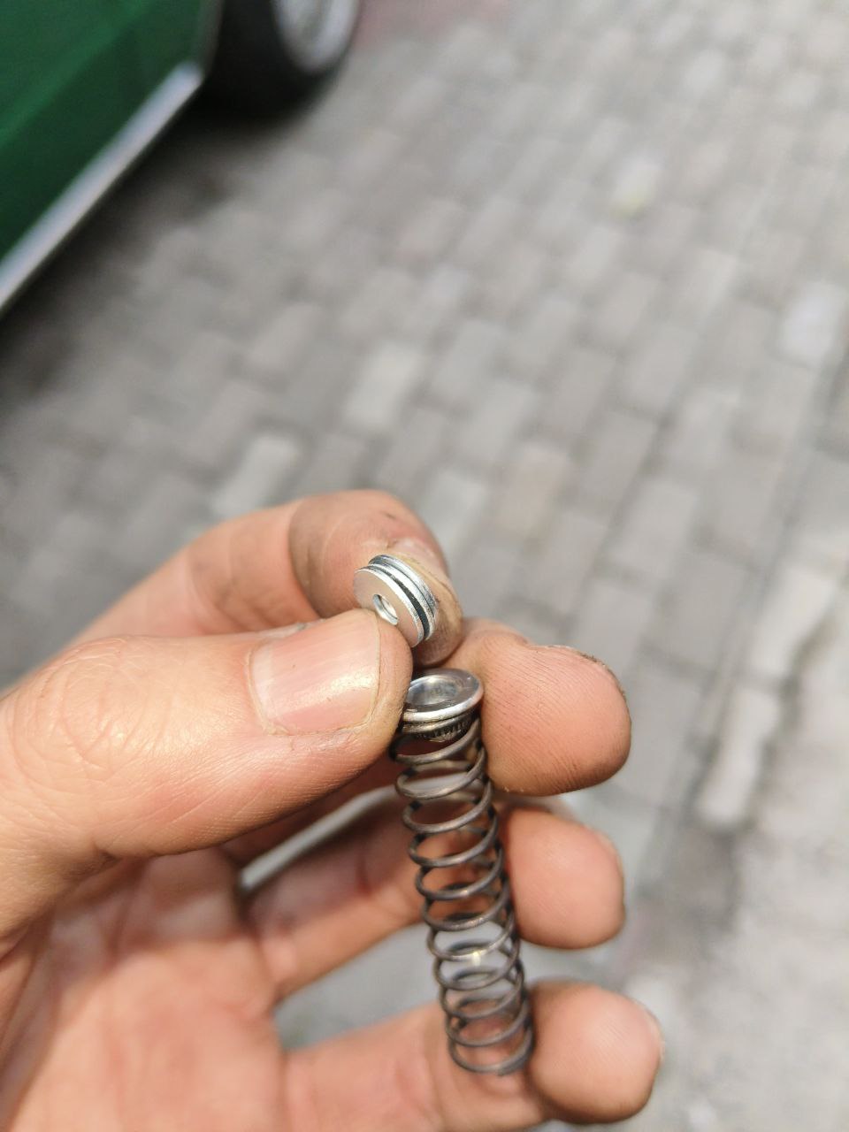

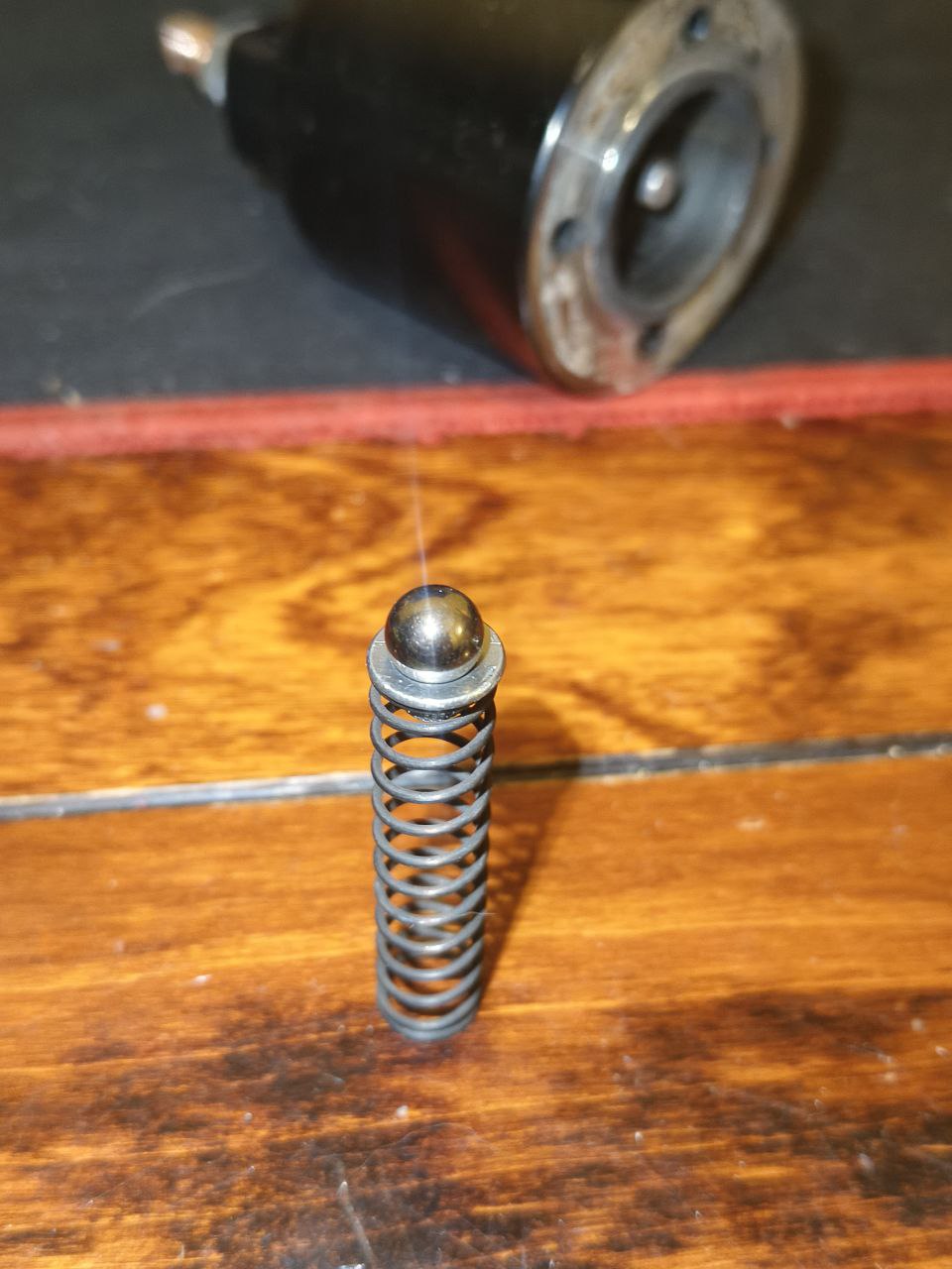

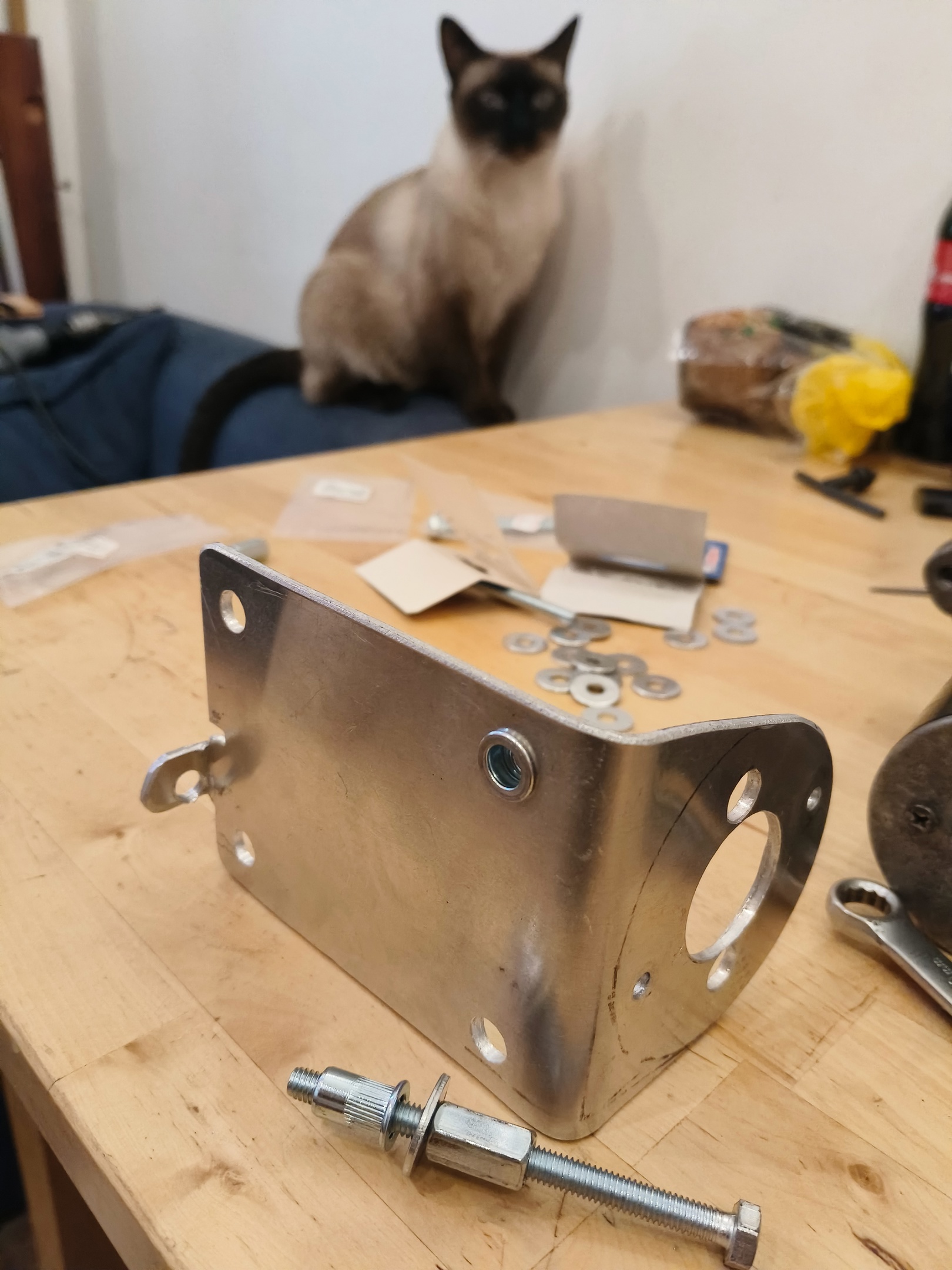

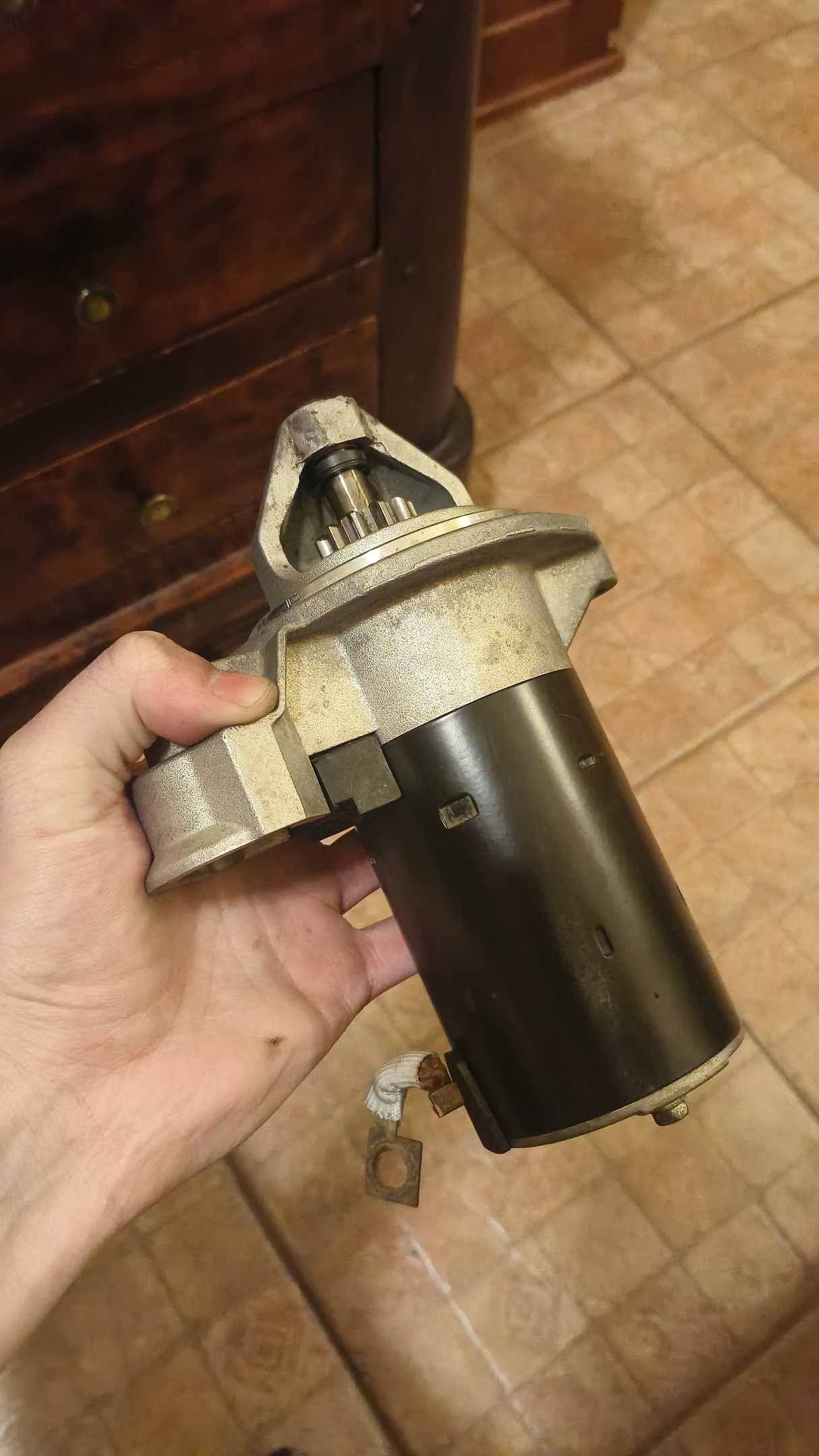

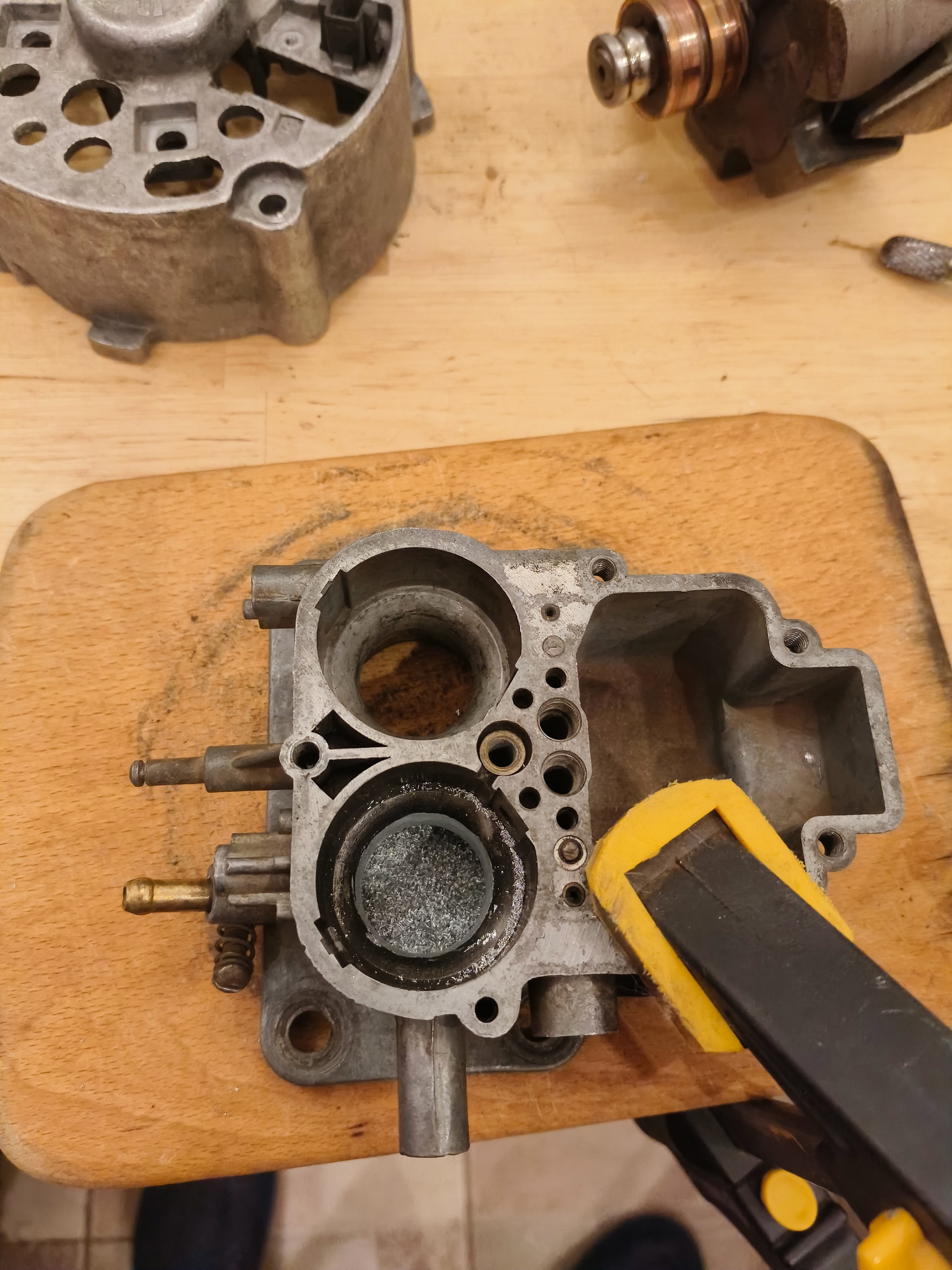

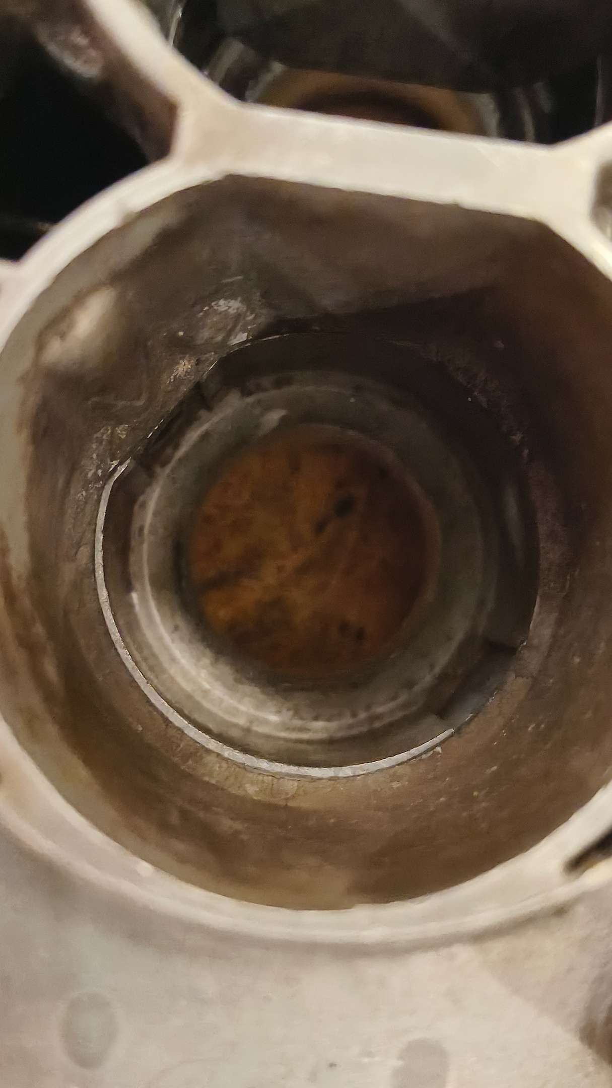

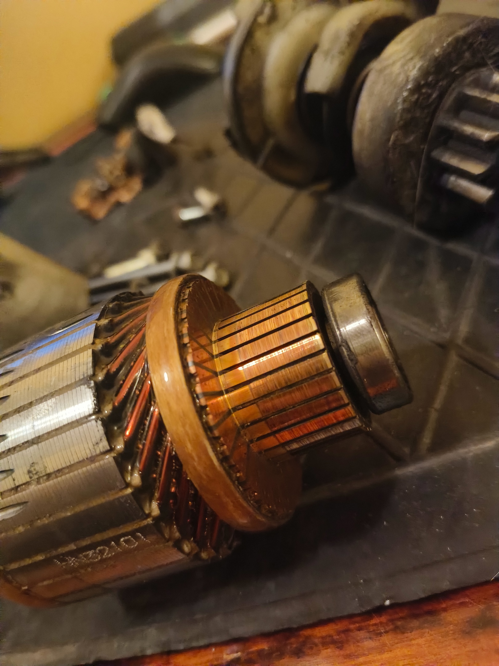

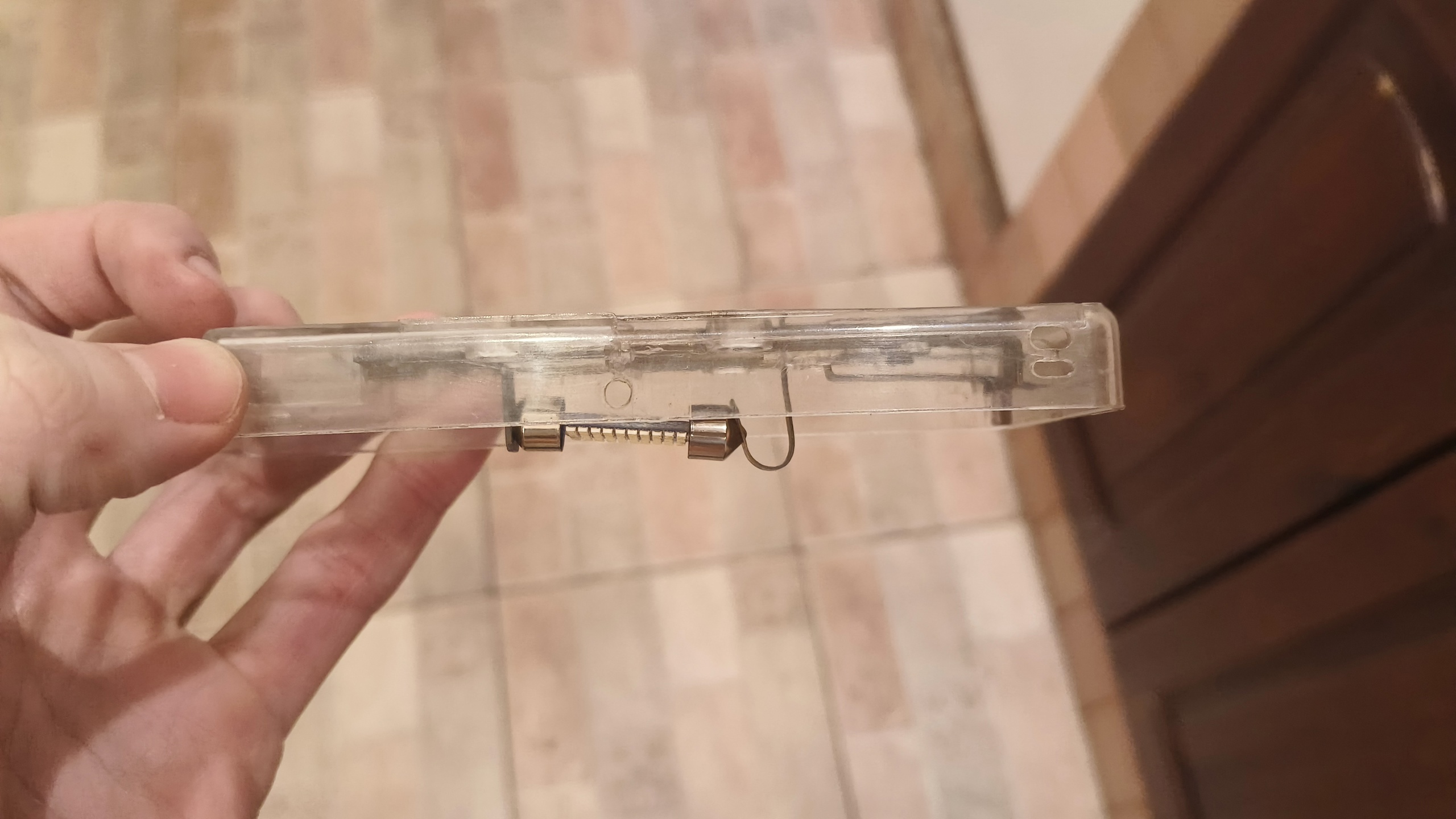

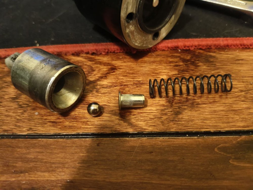

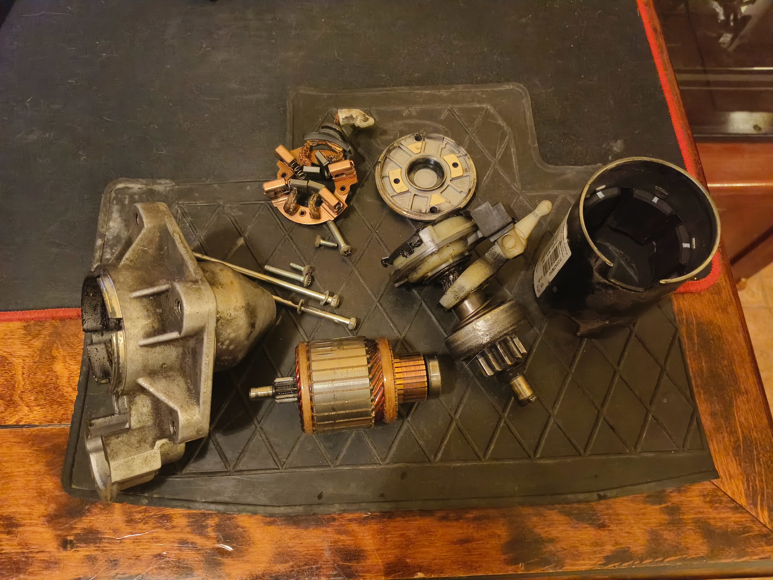

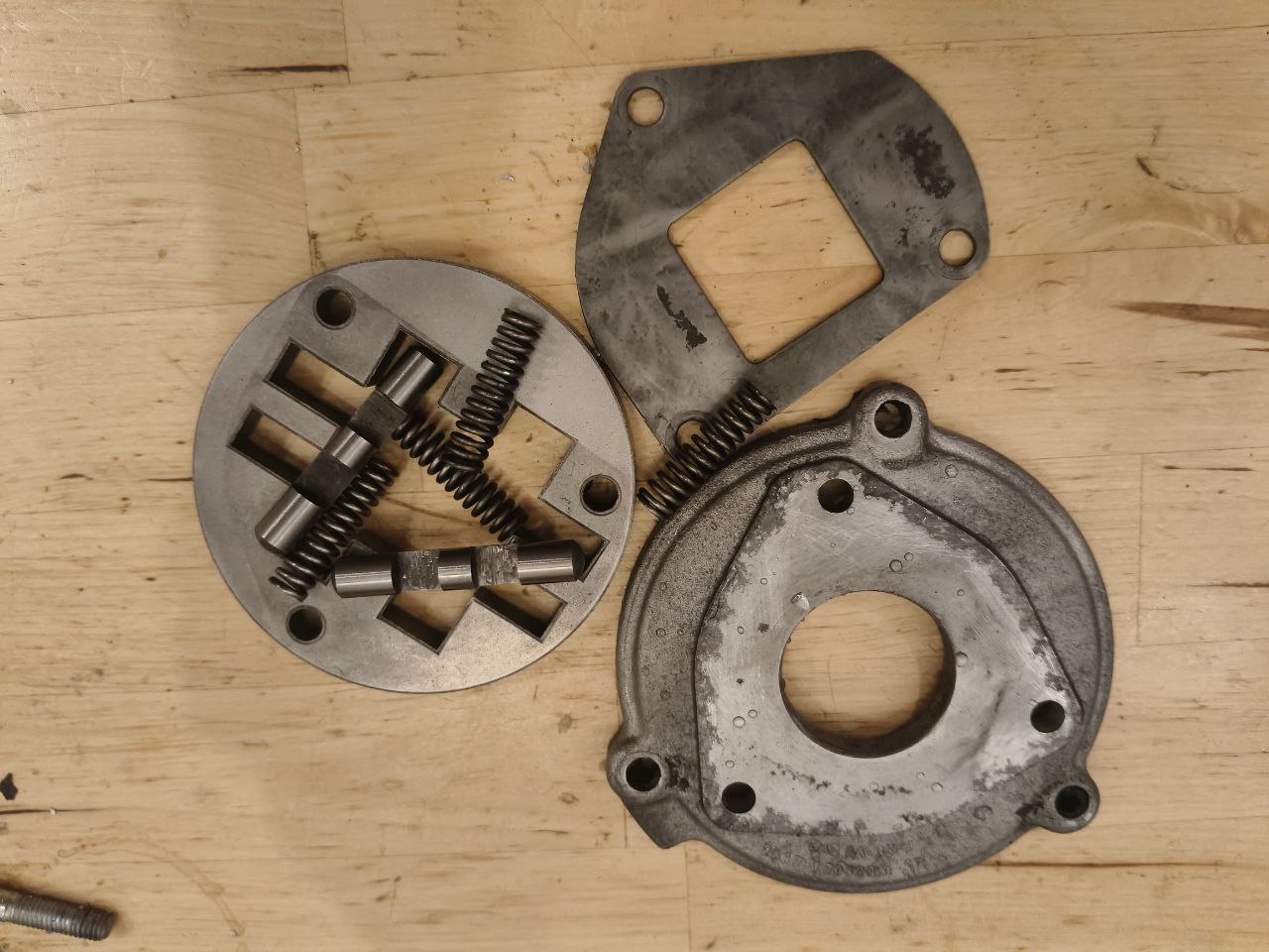

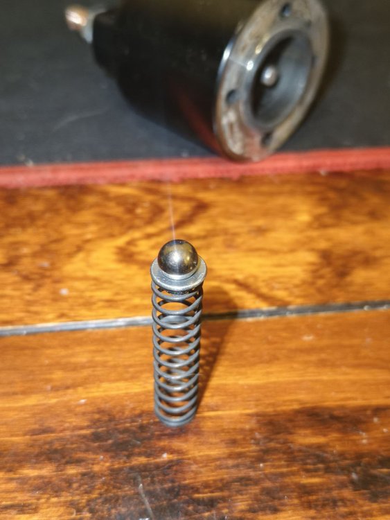

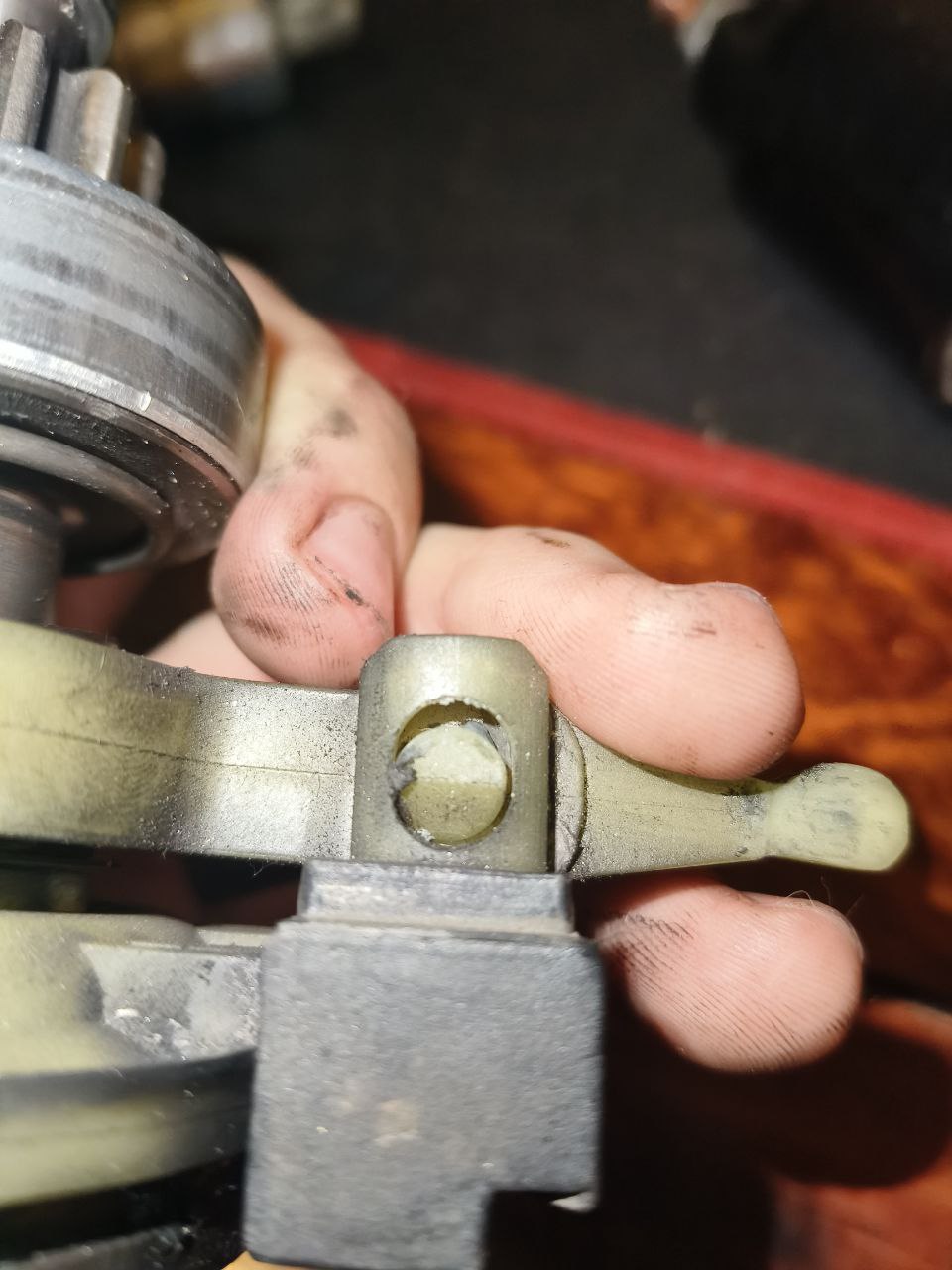

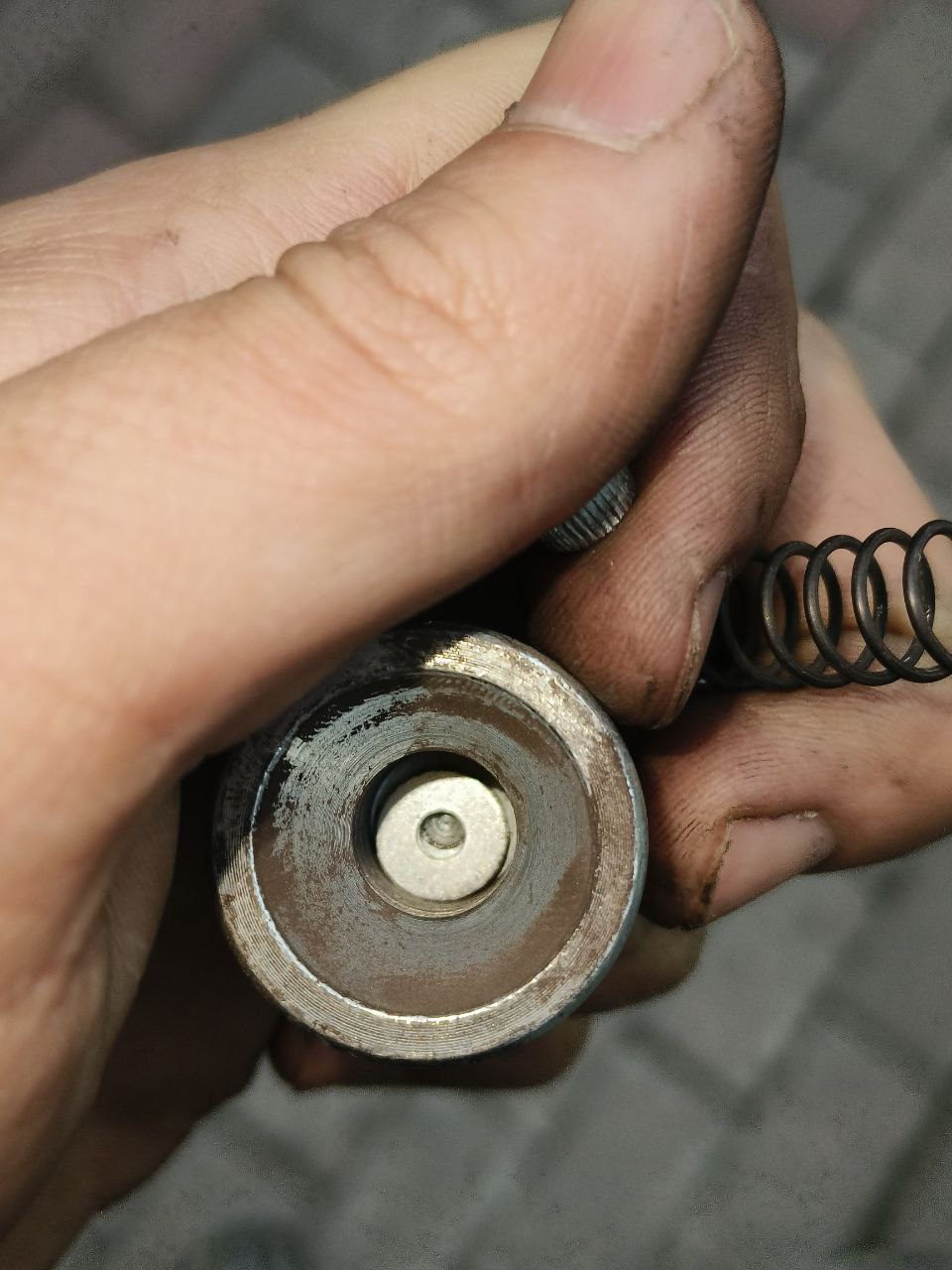

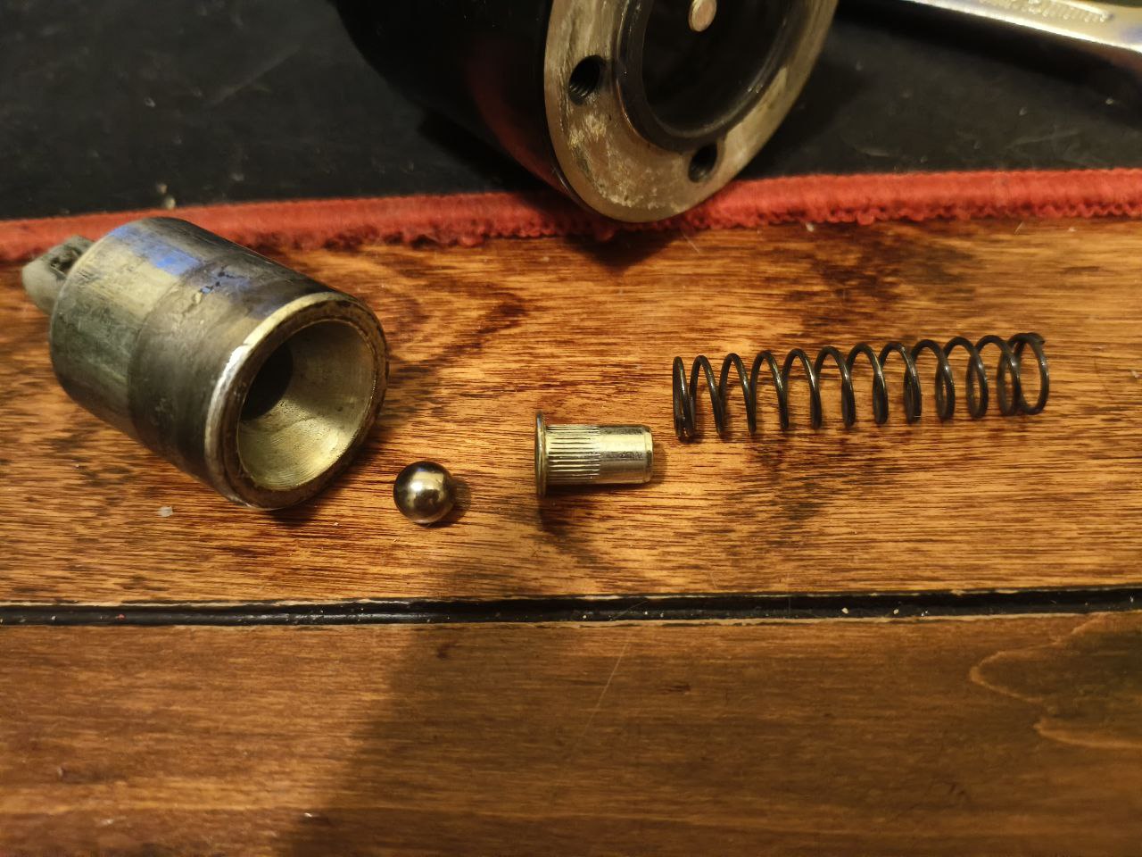

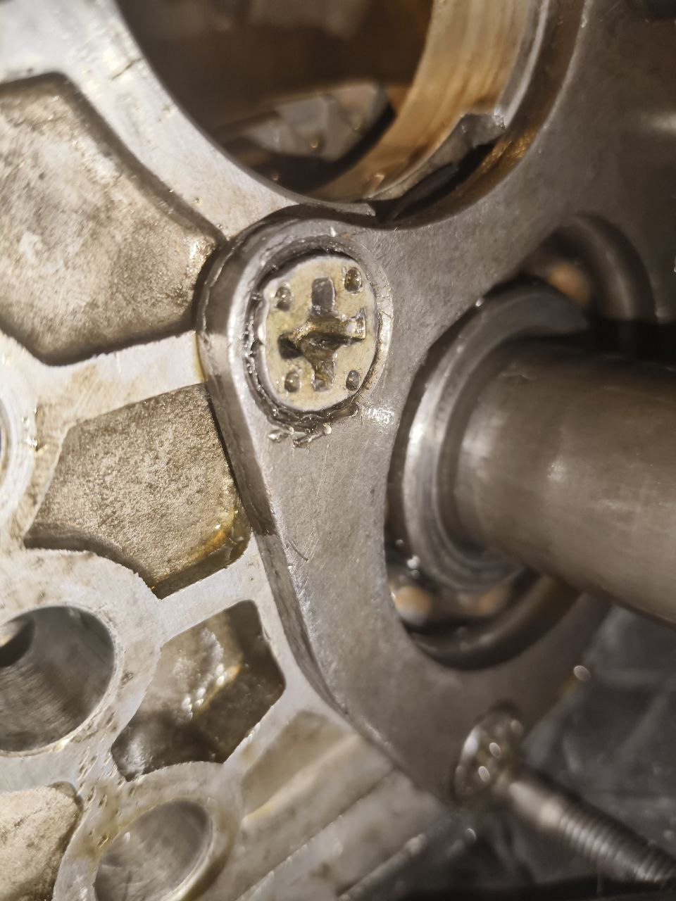

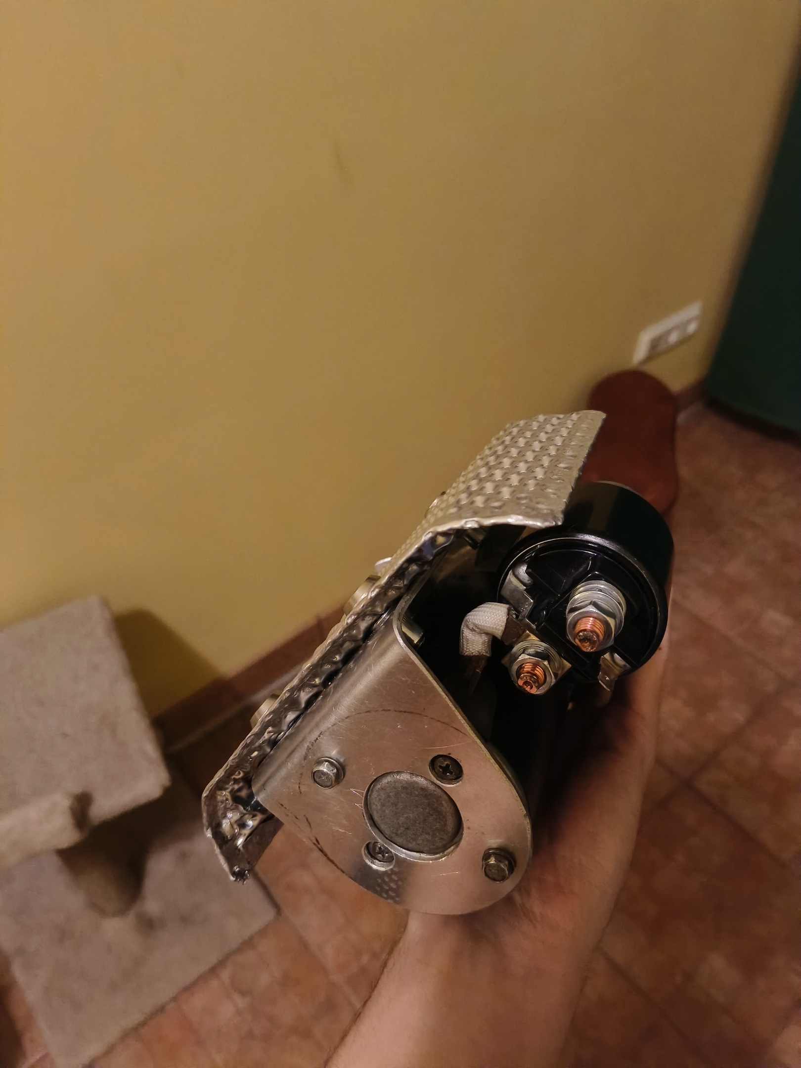

Короче говоря, стартер подложил свинью, бендикс перестал возвращаться после запуска авто и крутился постоянно с маховиком.
Связано это было с выработкой на оси вилки бендикса, пружинке просто не хватало сил его вытащить судя по всему

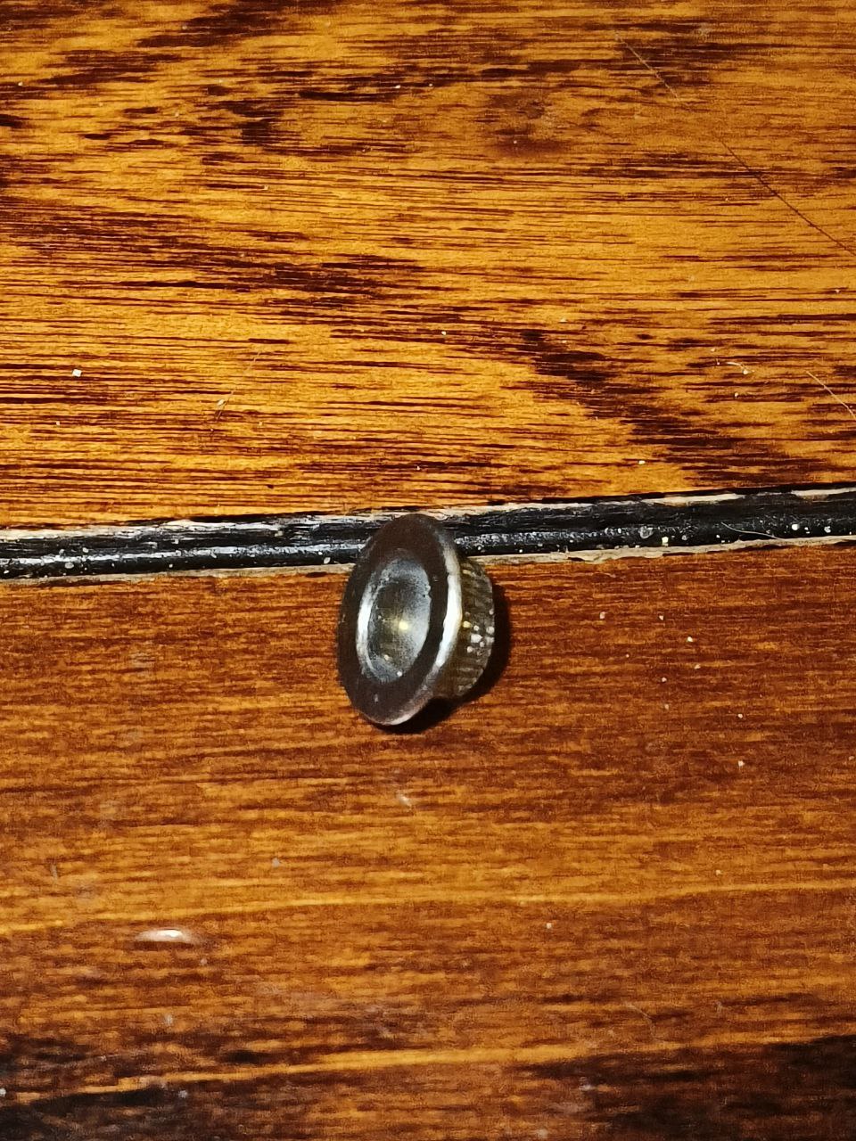

Решил чуть поджать пружину, чтоб данное дело нивелировать. Взял резьбовую заклепку, запилил. закинул шарик от подшипника и все собрал.
2.thumb.jpg.faecd7a7a53f5a0748077243b88d5c7c.jpg3.thumb.jpg.02c5d2002302b935779ee04d757e81ff.jpg4.thumb.jpg.96602a8f650f8580b8fa7cd54959a8ef.jpg
Борщанул... теперь втягивающее выплевывало бендикс лишь на полсекунды, движок делал 1 оборот и затем бендикс возвращался и крутился уже мимо маховика. Видимо втягивающее работает импульсно а не постоянно задвигает бендикс в упор. Ну или же просто вращающийся стартер забирает на себя лепестричество
Тащемта снова снял, разобрал,убрал шарик и положил несколько шайбочек м3 вместо него
5.thumb.jpg.f2ae3d3673e2ca73778a7977181035f3.jpg6.thumb.jpg.42a19539dc2fffc0005b5eca8e1cdf5a.jpg
Проблема временно решена!

6 часов назад, Pedro сказал:
Тачка ездит, значит уже нормально :biggrin1: Слишком сложная механика, много нюансов по визуальному контролю зубчатых колес, посадок подшипников и муфт. В следующий раз точно будет лучше (нет).
5 минут назад, Pedro сказал:
Прям тонкая настройка. А растянуть витки не пробовал?
Ссылка на сообщение
1 минуту назад, SP038 сказал:
Как ты заметил там 3мм сыграли роль от крайнсти в крайность. От невозврата до невхода :)) Хорошо что тянуть не стал, а то потом бы зaебaлся эту грань искать. И вообще руки кривые, попортил бы пружинку и йух бы где нашел сейчас.
